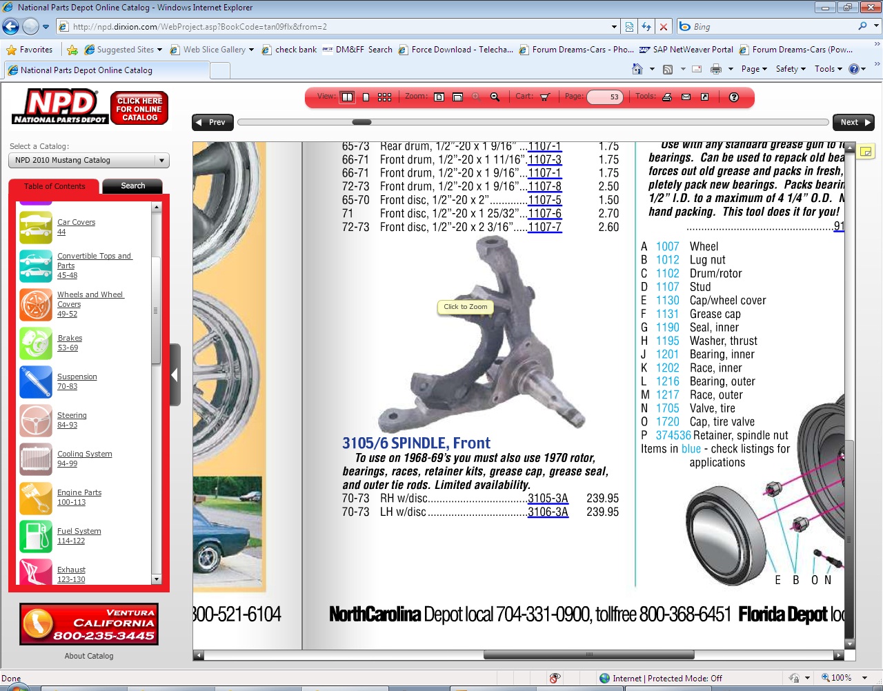

en effet pas evident de trouver pour les 65->69
y a les 70-73 qui peuvent aller sur les 68 mais comme indique il faut prendre tout ce qui va avec
#162 thor_eyerdhal
Posté 10 August 2010 - 09:39 AM
TCP fait aussi des spindles OEM pour 68-69 mais il faut y monter un roulement 70...
Sinon ici ils vendent des spindles 68-69 identiques à l'origine :
http://www.fabquest....h-brackets.html

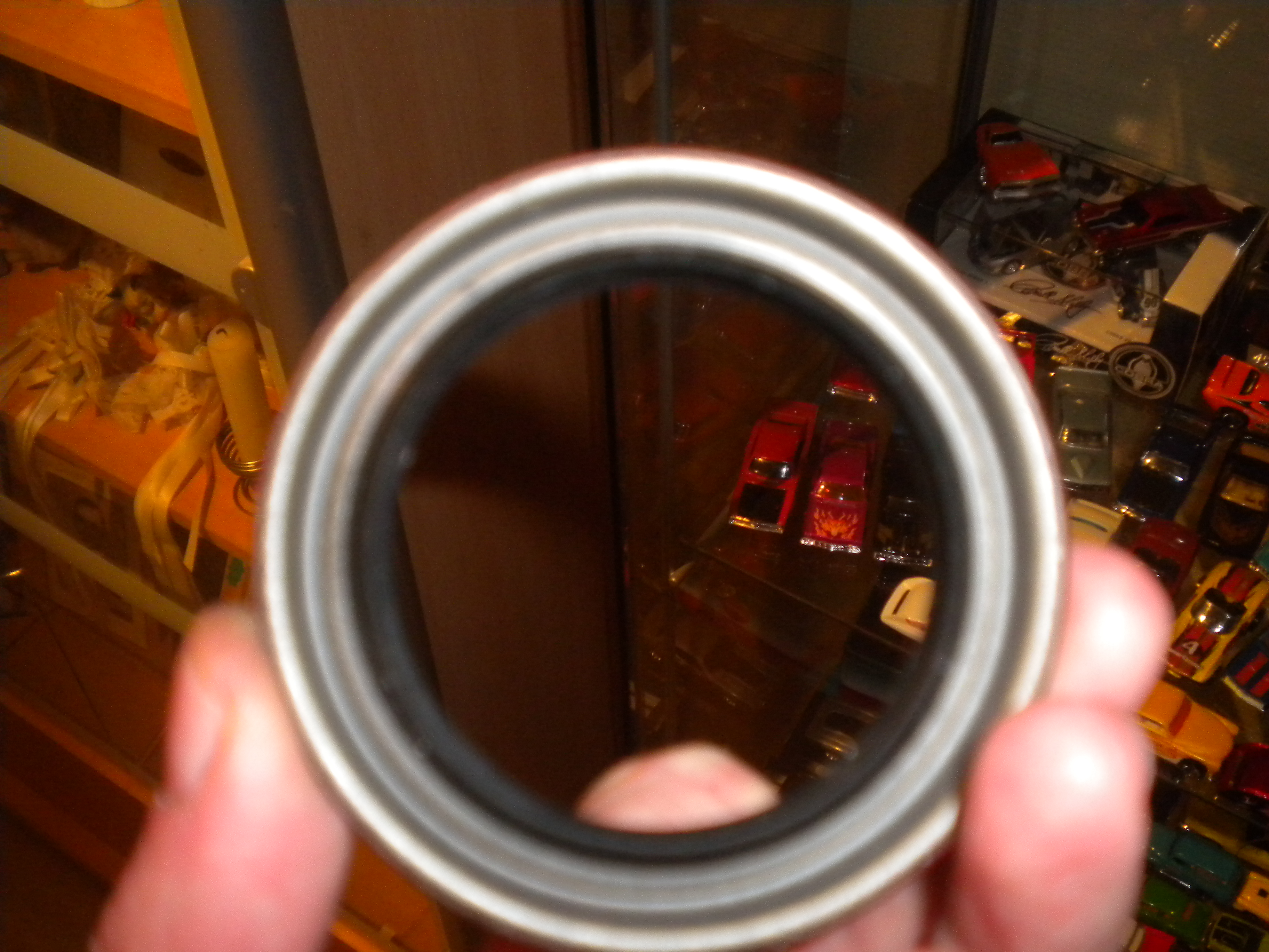

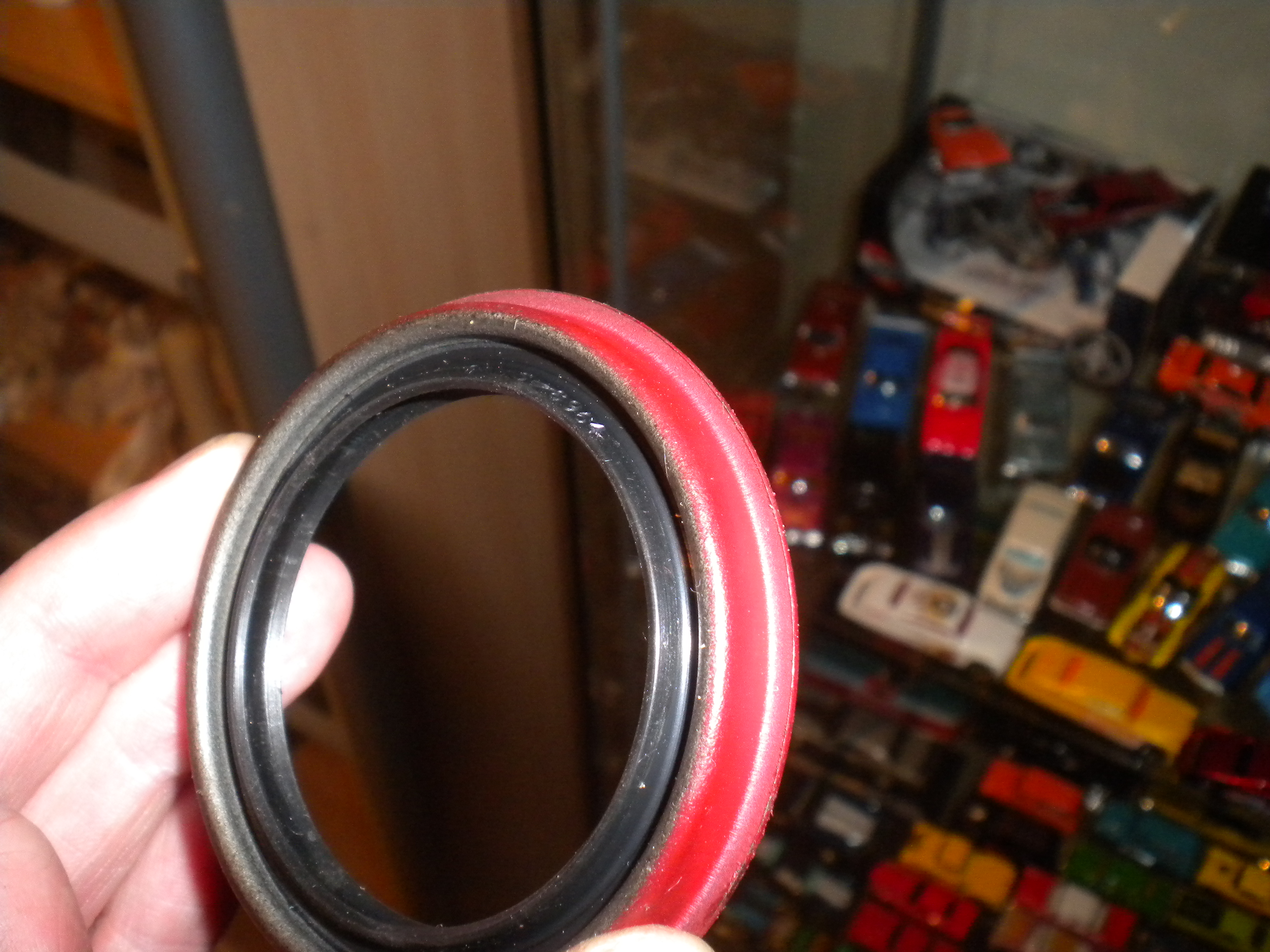

Posté 01 October 2010 - 06:32 PM
suite a la visite de shelby spirit aujourd'hui, me voilà réconforté. je suis dans le bon
cependant, shelby spirit et moi se posons une question.
Qu'est-ce que le "grease retainer"? car dans les kits que j'ai commandé j'en ai pas.
Le seul truc (joint) que j'ai eu ressemble a la photo si dessous.
Si ca vous dit quelque chose, laisser moi un commentaire s'il vous plait
merci
Devoet Grégory
Chargé de communication -
de MustangPassion.be ASBL
+32(0)476/558.978
E-mail: gregcali68@gmail.com

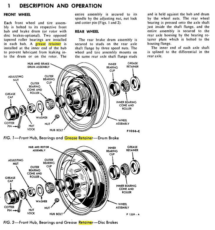

#177 Sponge
Posté 02 October 2010 - 10:39 AM
Ca ressemble au bourrage des arbres de roues dans le pont.
#178 tribeka
tribeka
  • 926 Messages :
  • Location:Paris 20
Posté 02 October 2010 - 11:06 AM
C'est la pièce qui va derrière les roulements sur la fusée à l'avant (derrière le roulement qui est à l'intérieur).
C'est a priori ça qu'on l'on appelle le grease retainer, je crois.
Ce message a été modifié par tribeka - 02 October 2010 - 11:44 AM.

#180 Greg "cali"
Greg "cali"
  • 1213 Messages :
  • Location:Ransart (Belgique)
Posté 02 October 2010 - 05:57 PM
alors, voici les news.
J'ai mis effectivement cette rondelle (genre caoutchouc très dur) avant le roulement inner et je dois dire que ca va pil poil.
Mais, (et oui, i a toujours un mais), quand je met cette rondelle, j'arrive super juste pour mettre la goupille qui retient le nut lock. J'y arrive mais ca tourne pas nickel, i a du frottement.
Quand je remonte tout sans mettre la rondelle (qui serait donc ce fameux grease retainerà, là j'ai assez de longueur sur le spindle pour fixer l'ecrou, le nut lock et ma goupille, avec assez de jeu pour que ca tourne nickel, sans frottement.
Alors, je me demande: si cette rondelle s'avère être le grease retainer, est-ce que, à force de rouler, il va prendre sa place, s'assouplir, bouger un peu, tout ca pour que ca laisse ne fut-ce qu'un milimmetre de plus sur la longueur du spindle et donner plus d'aisance pour la rotation, sans frottement, de la roue
j'attend vos réponse impatiemment car je suis pas loin de toucher au but.
Pour info, ici, j'ai donc tout remonter (sans le grease retainerà', je l'ai remise sur ses quatre roues (depuis 4 mois qu'elle était sur 3 roues !!!!! ), et je v m'attaquer au côté droit, où là, je n'ai qu'à mettre du neuf. Je navais pas de soucis, mais bon, temps que j'y suis. Et en démontant, je verrai bien ce que j'ai comme grease retainer.
