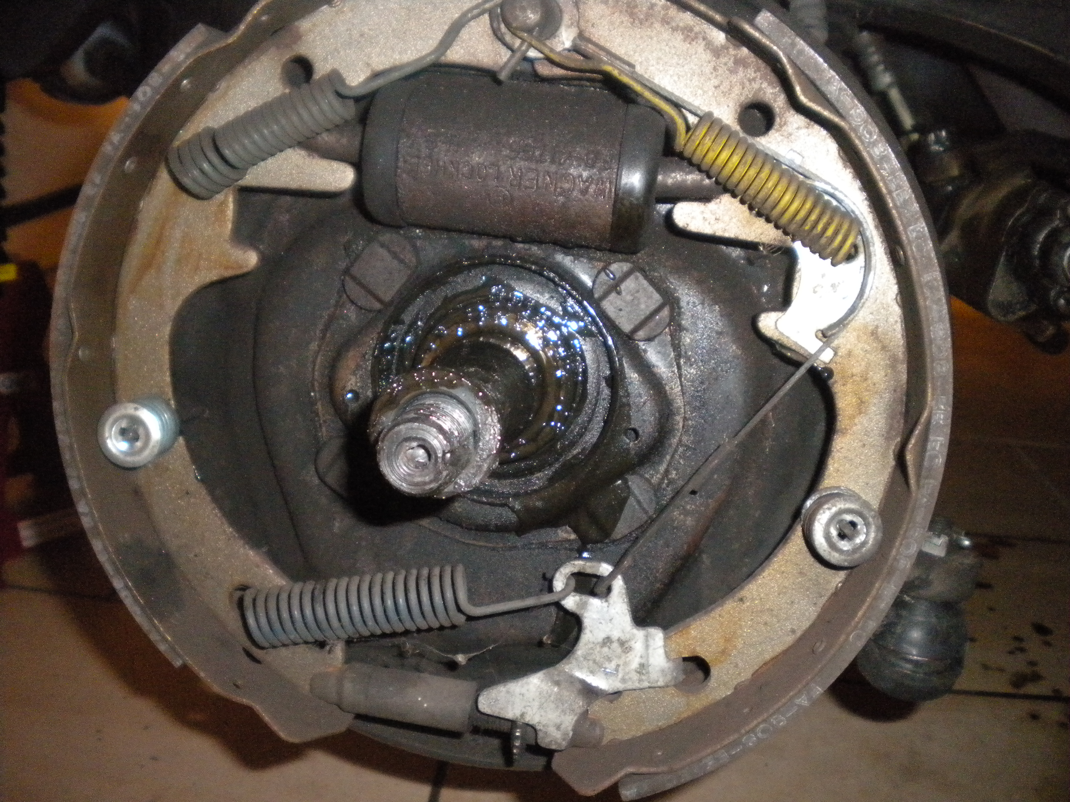

Posté 05 July 2011 - 08:38 PM
oui, en roulant elle garde le ralenti, c'est quand je donne les gaz qu'elle a tendance à caler en faisant un fameux "tic tic" et là, je dois relacher puis redonner des gaz tout doucement 2 ou 3 fois pour dire qu'elle reprenne "normalement". quand elle est capricieuse, perte de puissance: en montée, quasi à fond de pédale, elle avance pas, comme si elle voulait pas passer les vitesses.
concernant les freins, je v essayer de régler tout seul, pour que j'apprenne. Si j'y arrive pas, alors je te contacterai.
Donc: vu qu'elle freine pas assez, je dois "écarter" les machoires. OK? pour cela, je dois bien dévisser la roulette qui se trouve en bas du système?
je vous rassure, c'est une ancienne photo, maintenant c'est tout propre et tout neuf
Normalement greg, il faudra être à deux pour faire le réglage sans enlever les roues, un qui règle la mollette et un qui tourne la roue jusqu'à entendre un léger frottement du tambour sur les mâchoires, ça c'est pour les roues avant, pour les roues arrière c'est une autre façon de procéder; et quand ça est fait il faudra recontrôler la purge des freins. Fais-moi signe quand tu es décidé à le faire.

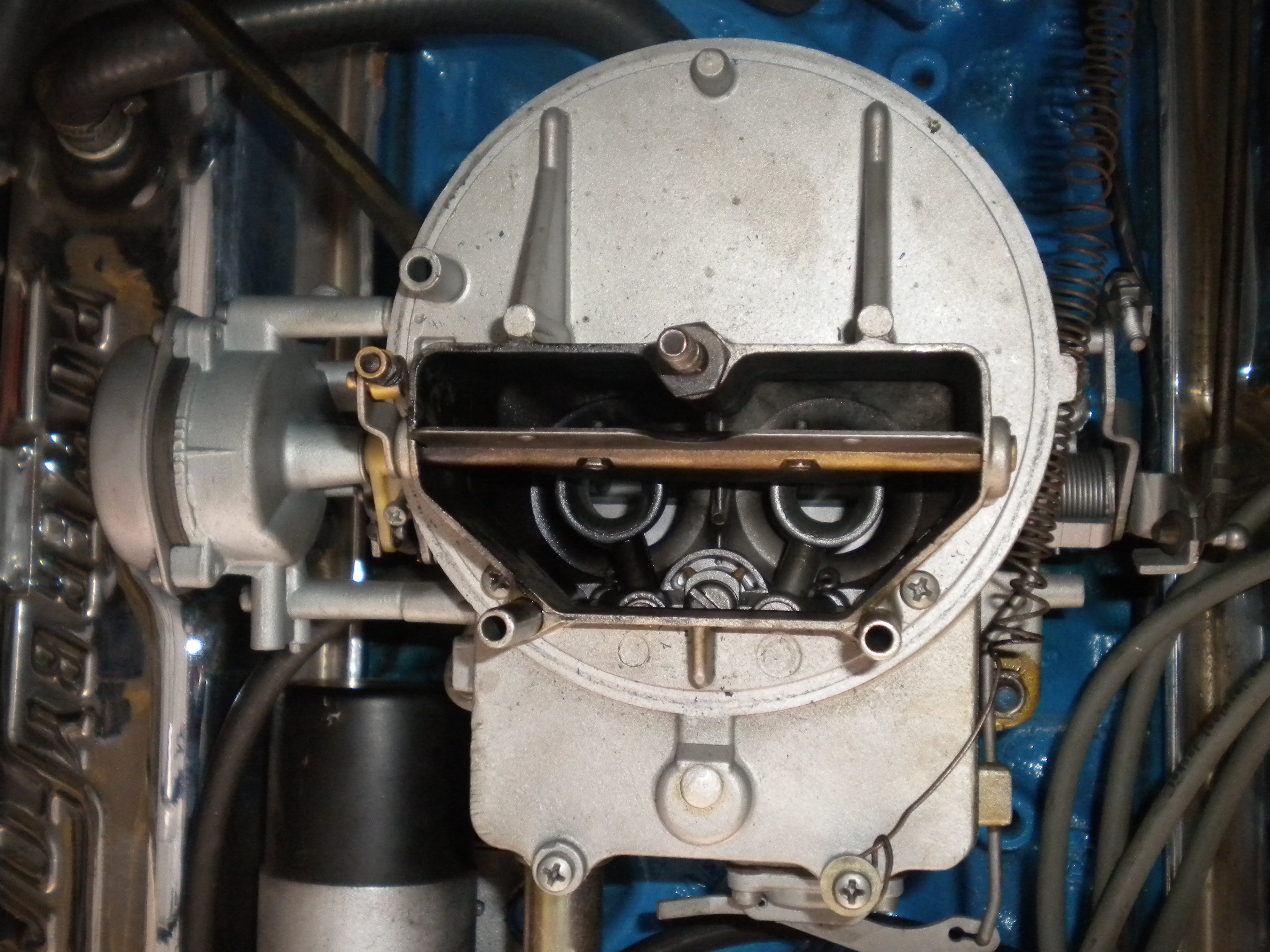

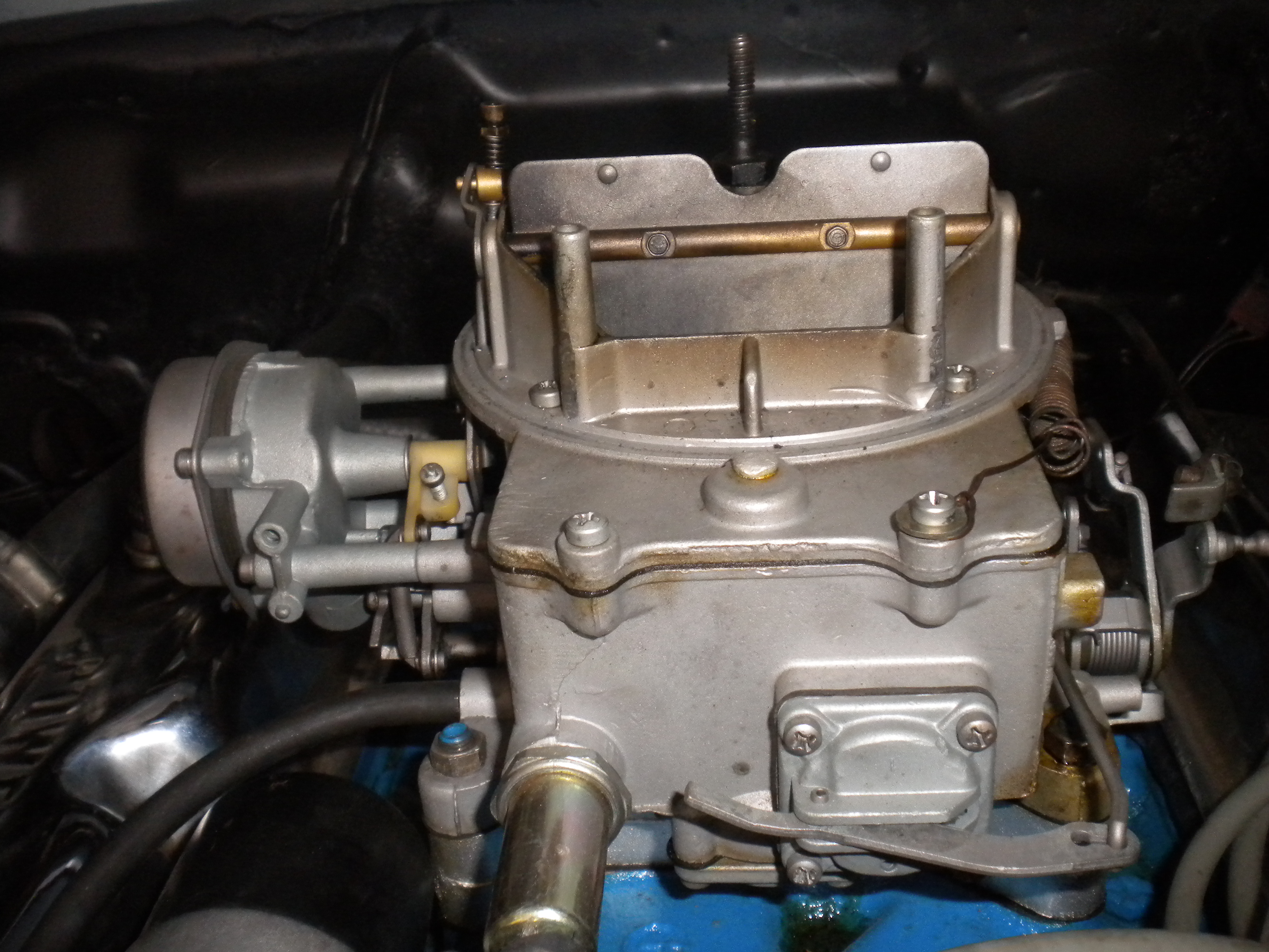

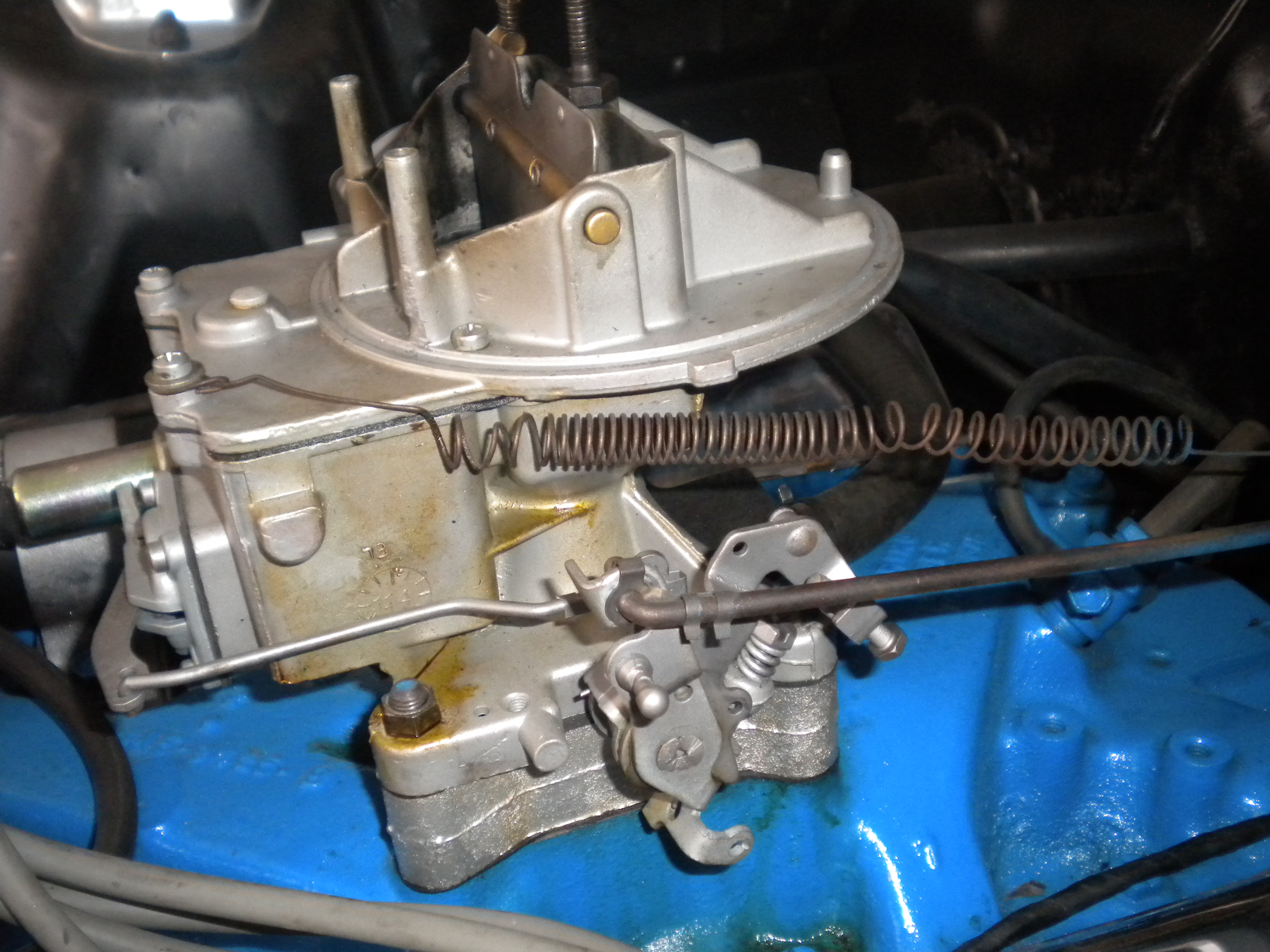

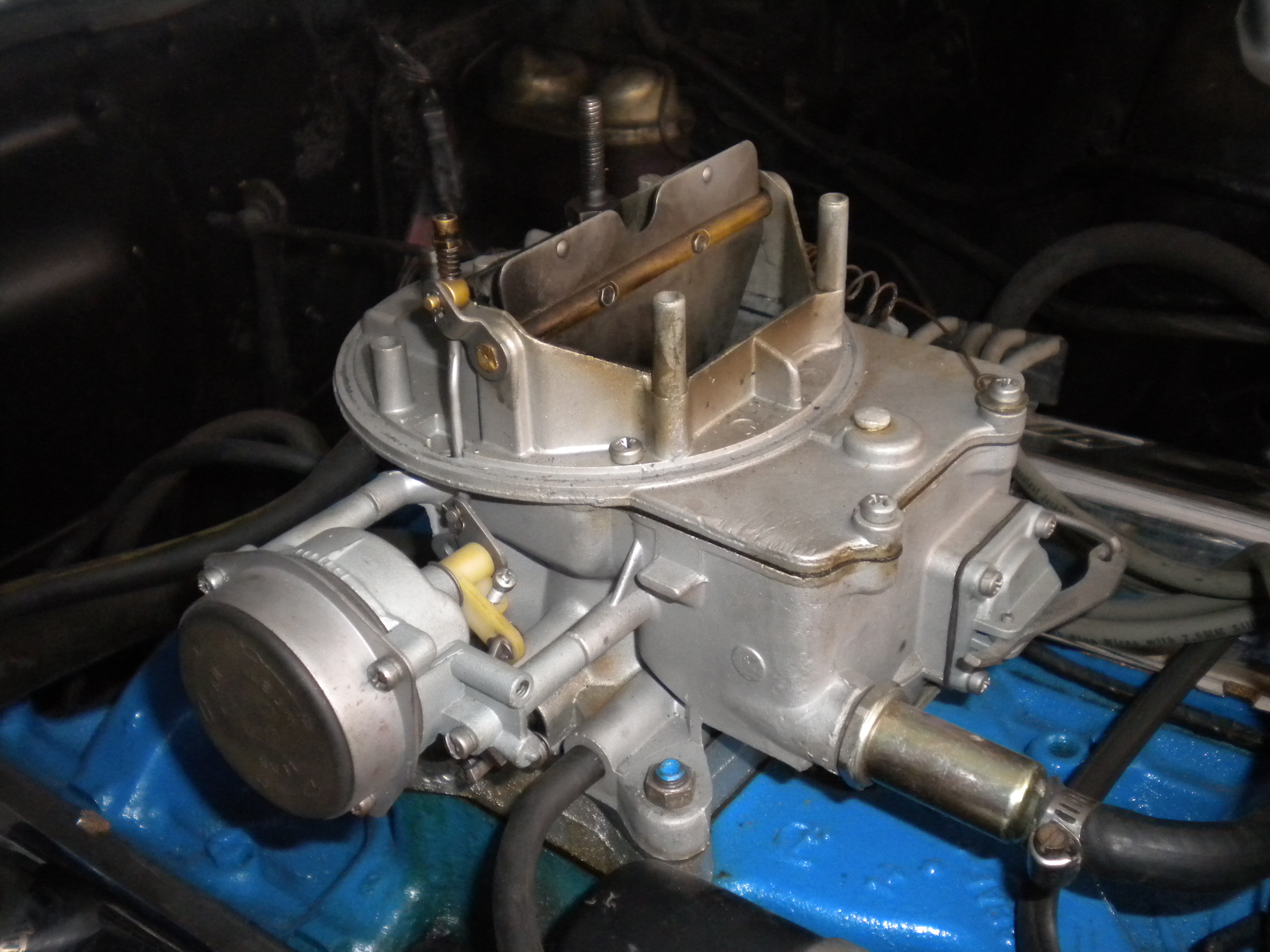

Posté 18 July 2011 - 07:40 PM
voici des photos de mon carbu.
quelqu'un reconnait le model? car pas n° dessus !!!

#273 Sponge
Posté 18 July 2011 - 07:53 PM
Vache, la longueur du ressort de rappel. Bricolage tout ça Image IPB
#274 franckgras
Posté 18 July 2011 - 08:11 PM
Autolite 2100 je dirais!!!
#275 carjack
  • 5966 Messages :
Posté 18 July 2011 - 09:22 PM
Effectivement un Autolite 2100,mais pourquoi tu le remplace il ne fonctionne plus ?
#276 Greg "cali"
Greg "cali"
  • 1213 Messages :
  • Location:Ransart (Belgique)
Posté 19 July 2011 - 08:32 AM
non, il va plus.
le clapet reste ouvert, il ne se referme plus. donc démarrage à froid, merci !!!
il manque des ressorts à certains endroits
