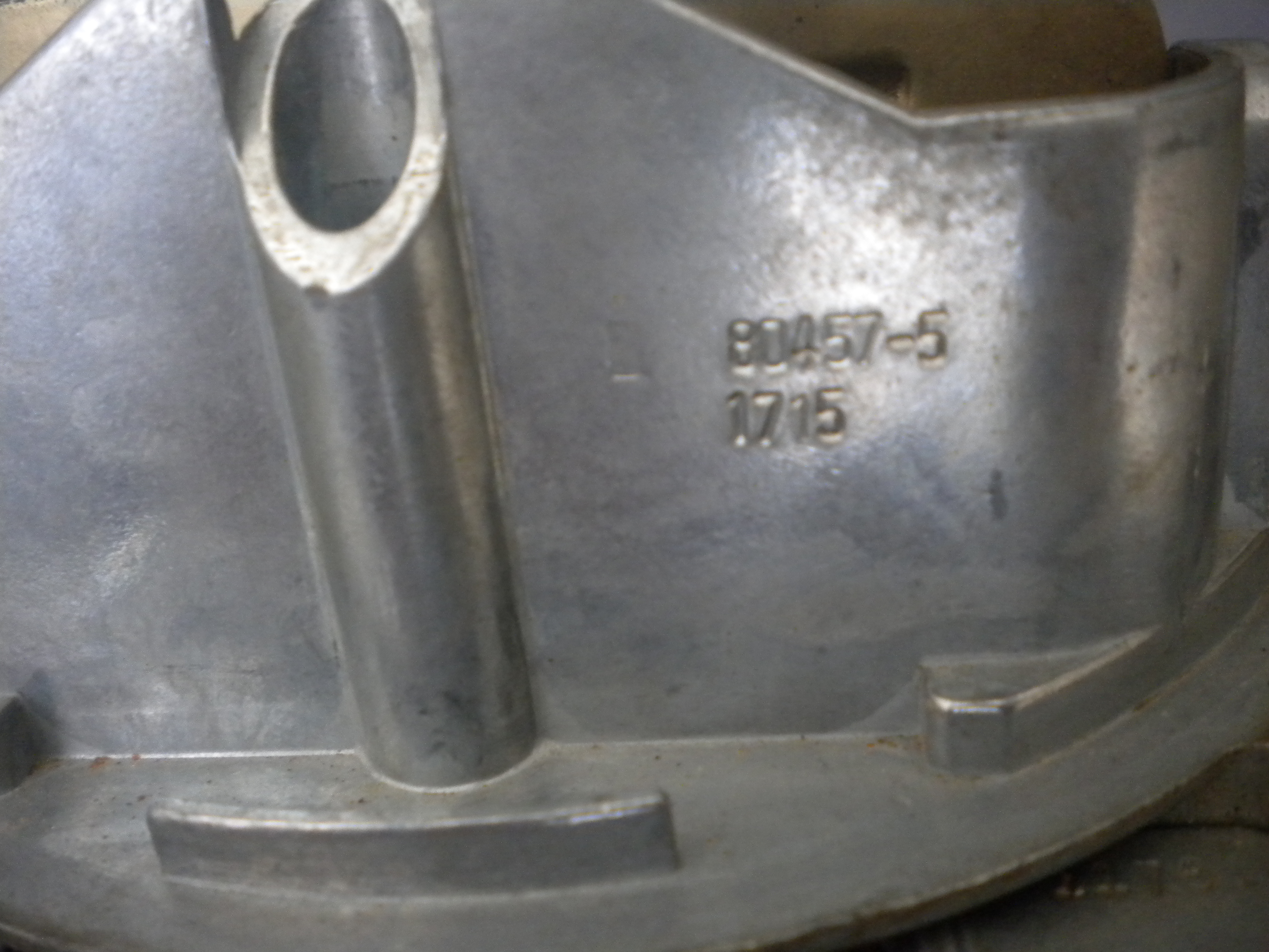

Concernant le carbu, c'est un d'occaz. un Holley 4 corps, nickel. Mais, je n'ai pas les ressorts qui vont avec.
Quelqu'un pourrait m'aider à:

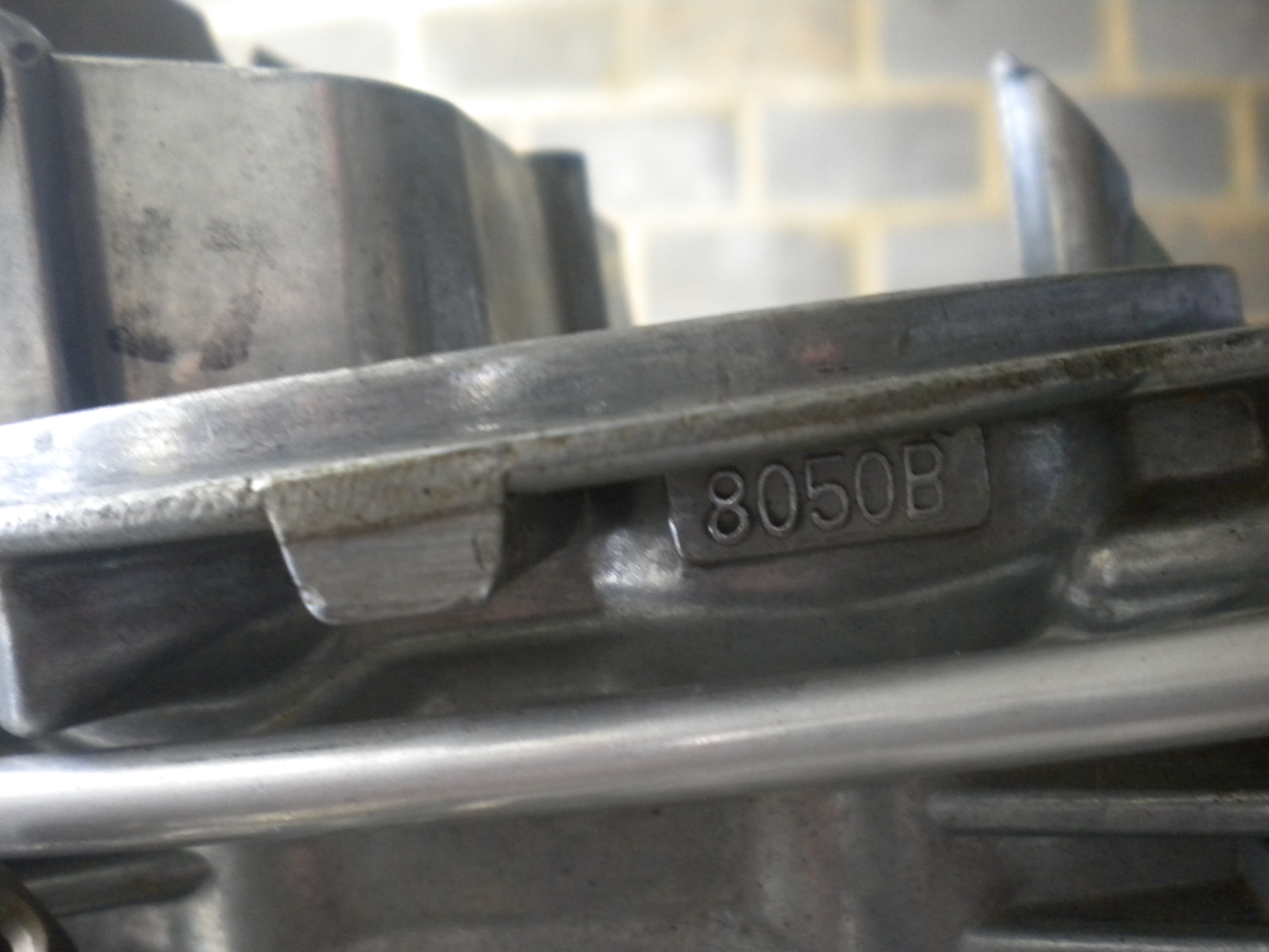

1. identifier le carbu: voici le numéro L 80457-5 1715
2. trouver les ressorts et surtout expliquer ou ils vont
Si vous voulez, je vous mets une photo demain.

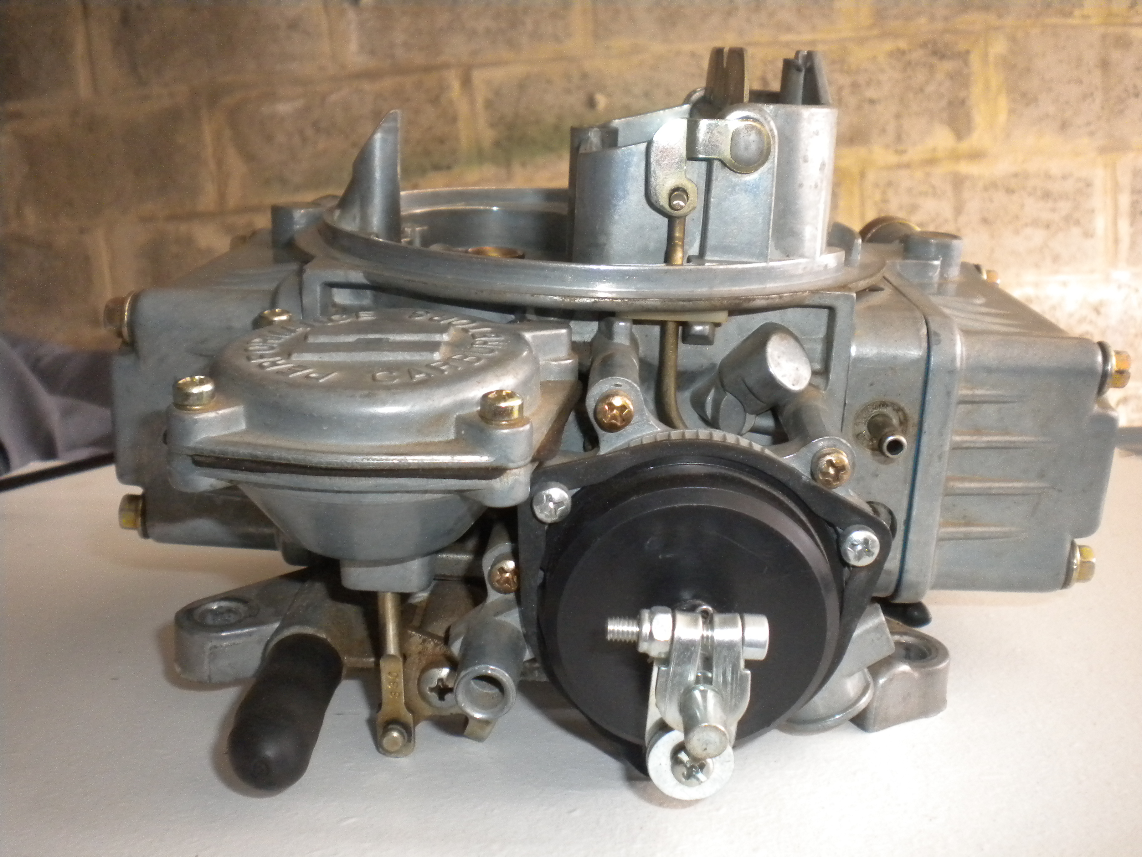

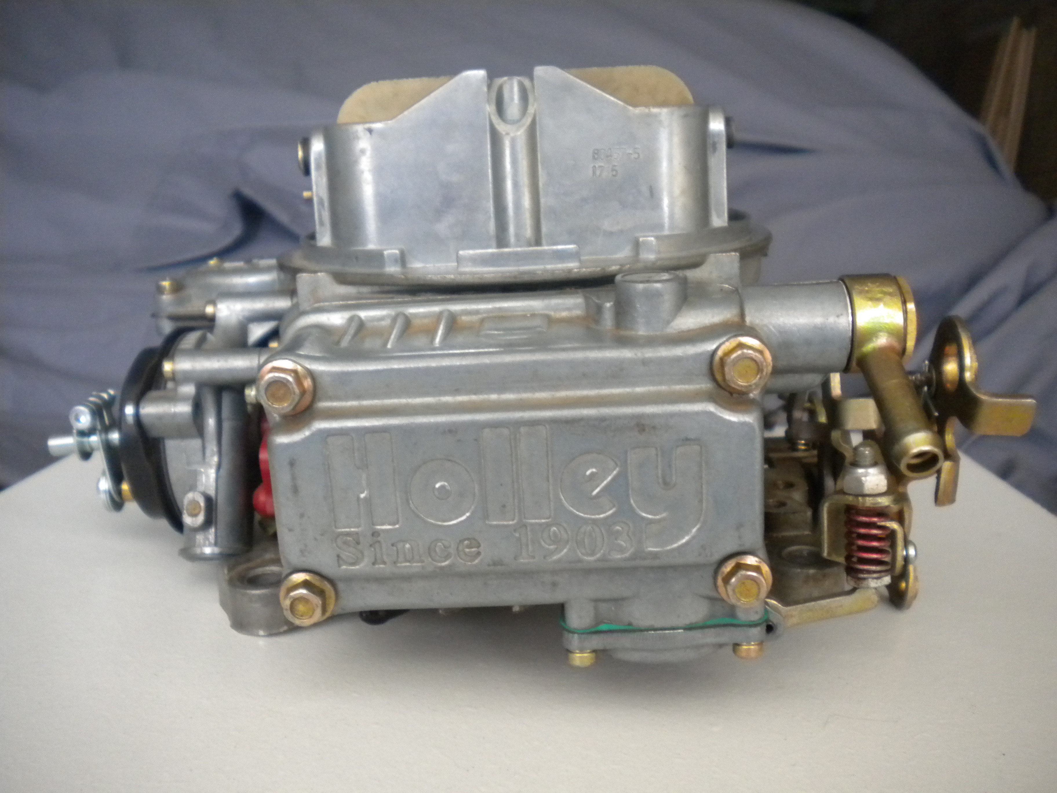

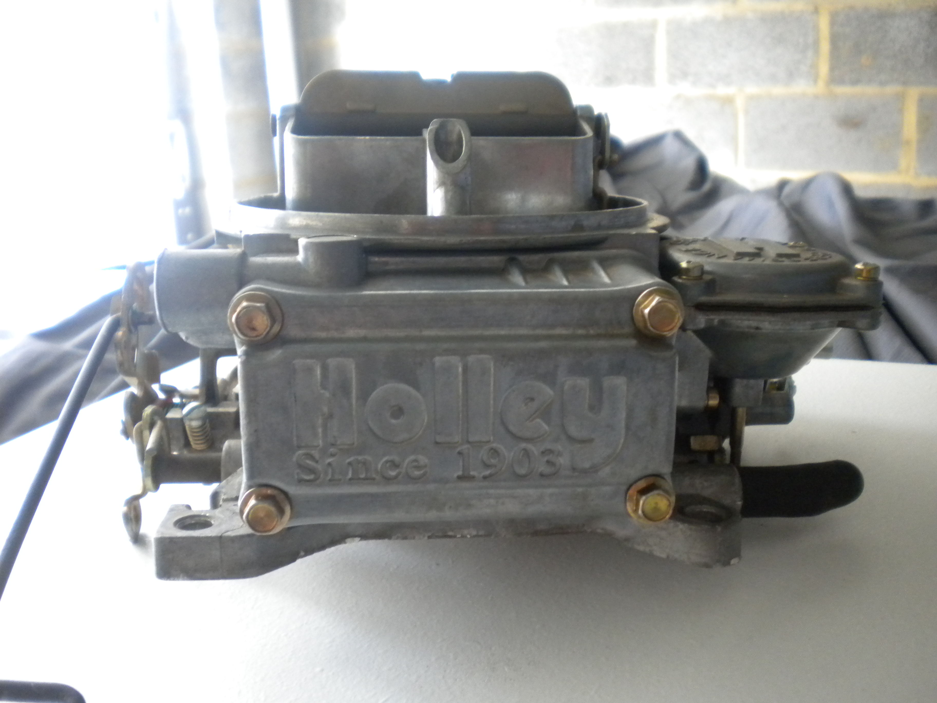

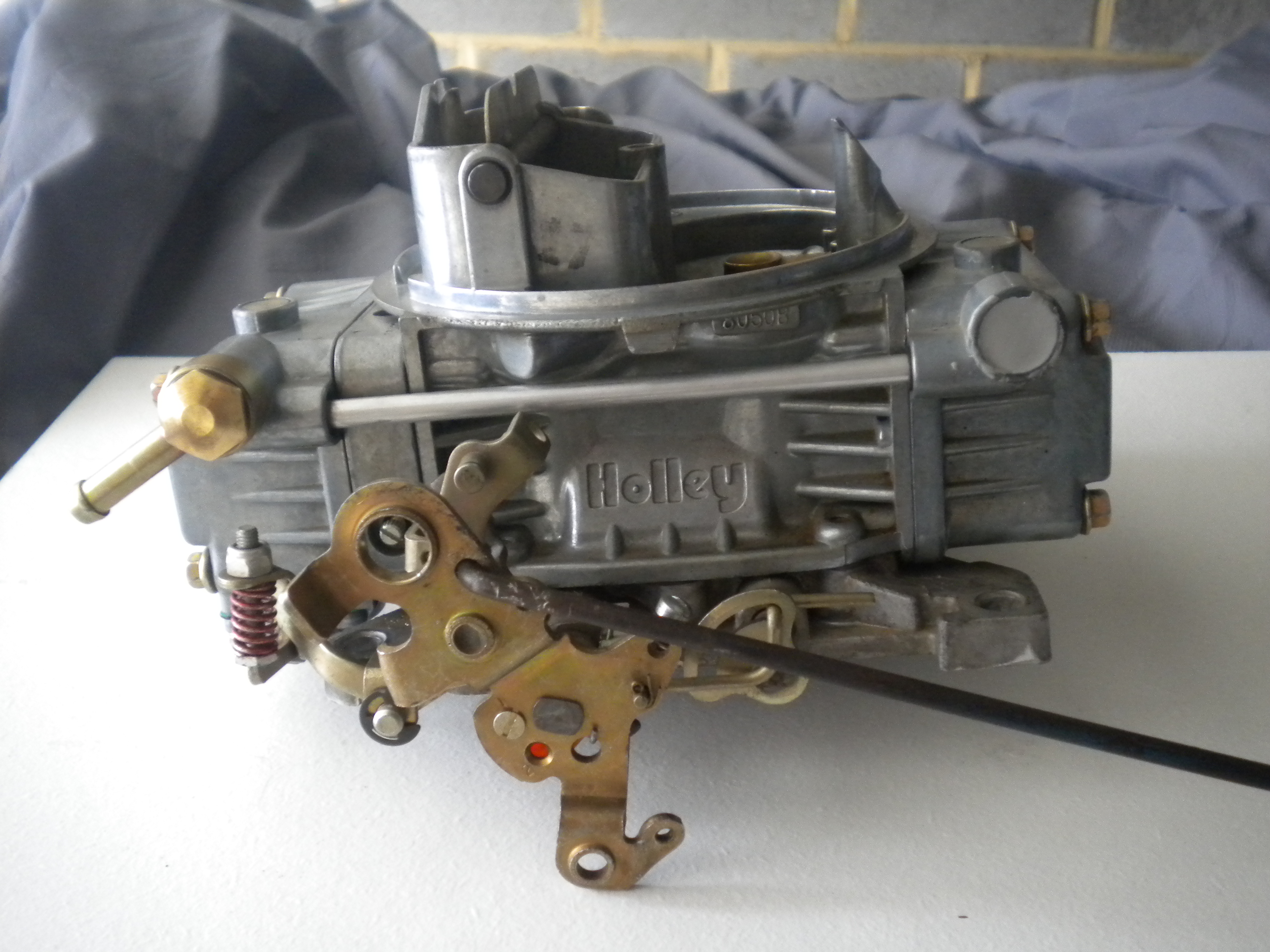

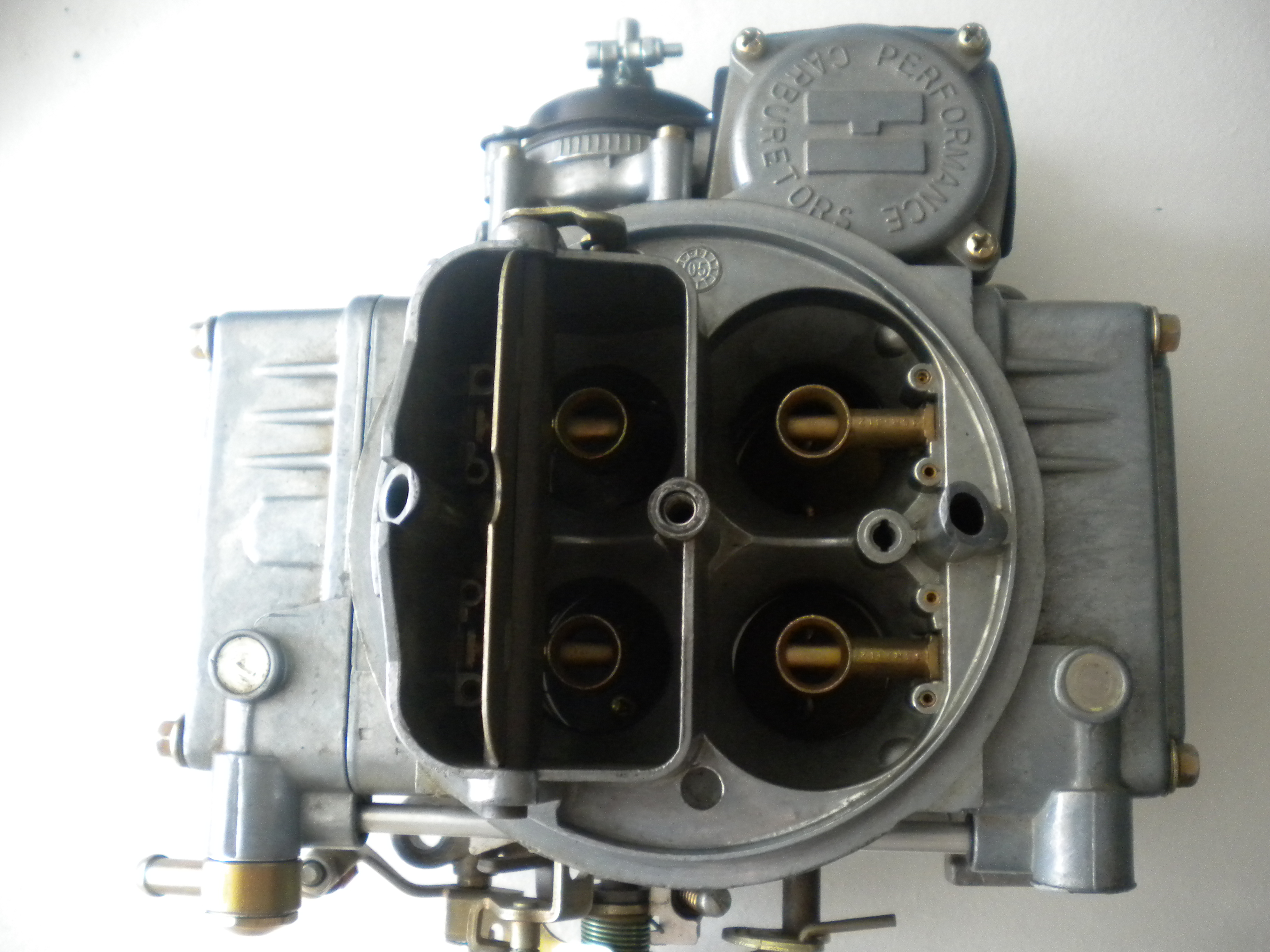

voilà les photos de mon carbu. Merci de m'aider a identifier le model.
Une fois que j'aurai le model, j'aurai peut-être plus facil a trouver le kit de ressort que je dois mettre et surtout où je dois les mettre.
Si des idées ou quelqu'un d'entre vous a le même que le mien, merci de m'indiquer la marche a suivre pour l'installation des ressorts.
avec le n°

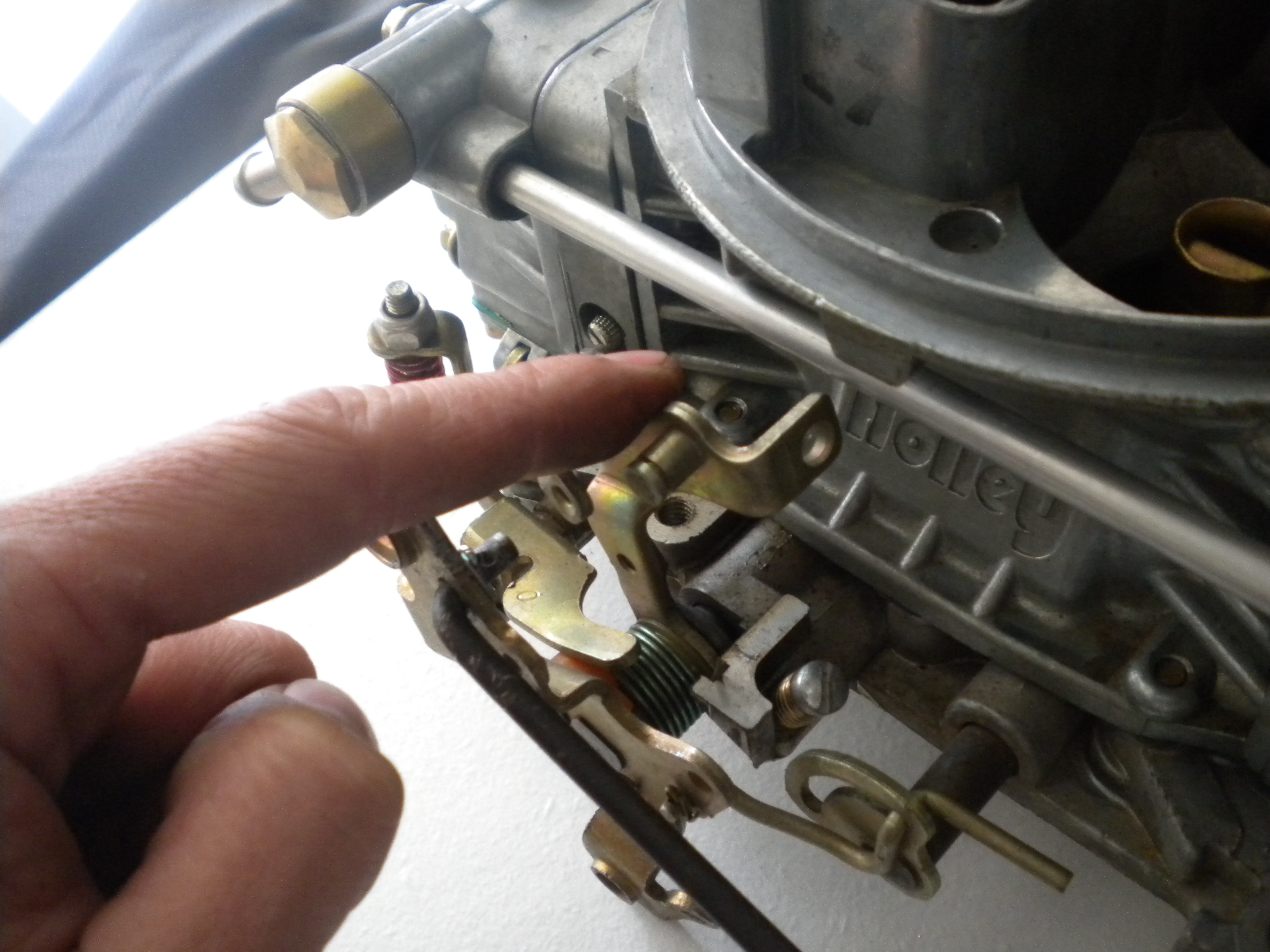

sur celle-ci, grand jojo et moi, on se demande a quoi sert la pièce au bout de mon doigt? y a-t-il un ressort qui vient? ou autre chose?

les spécialiste affineront mais c'est pour les BA (relié à un truc sur la boite je crois), j'avais un truc comme ça avec mon carbu edelbrock

Posté 25 August 2011 - 02:53 PM
Comme le Port-Salut, c'est marqué dessus ... 80457 -> Holley 4160 600cfm
C'est la fixation de la tringle de kickdown pour les boitoto.
Le spacer sert, entre autre, a isoler thermiquement le caburateur de la pipe d'admission ...

Maintenant, c'est quoi "tringle de kickdown" ? Image IPB

le kickdown : lien
#292 Greg "cali"
Greg "cali"
  • 1213 Messages :
  • Location:Ransart (Belgique)
Posté 25 August 2011 - 04:44 PM
donc si je comprend bien, le kickdown n'est pas indispensable. En gros, a fond de pedale d'accelateur, ca retrograde et fais passer les vitesse a un plus haut regime moteur
Mais pour un qui veut rouler "pépère" comme moi, j'en voit pas l'utilité.
Donc je pourrais faire sans?
Pour le spacer, si je comprend bien, c'est pas indispensable mais ca apporte pas mal d'avantage quand même (moteur froid, nervosité, etc). Donc je vais en mettre un
