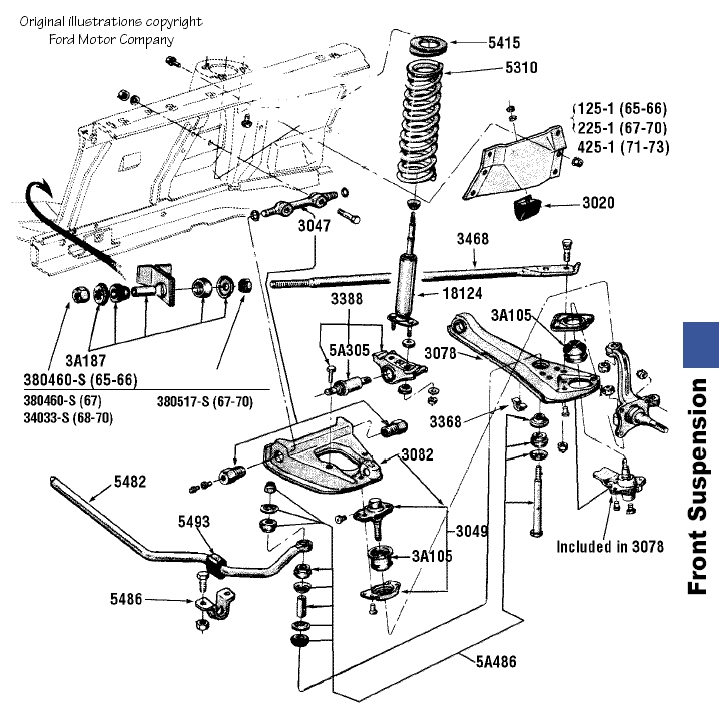

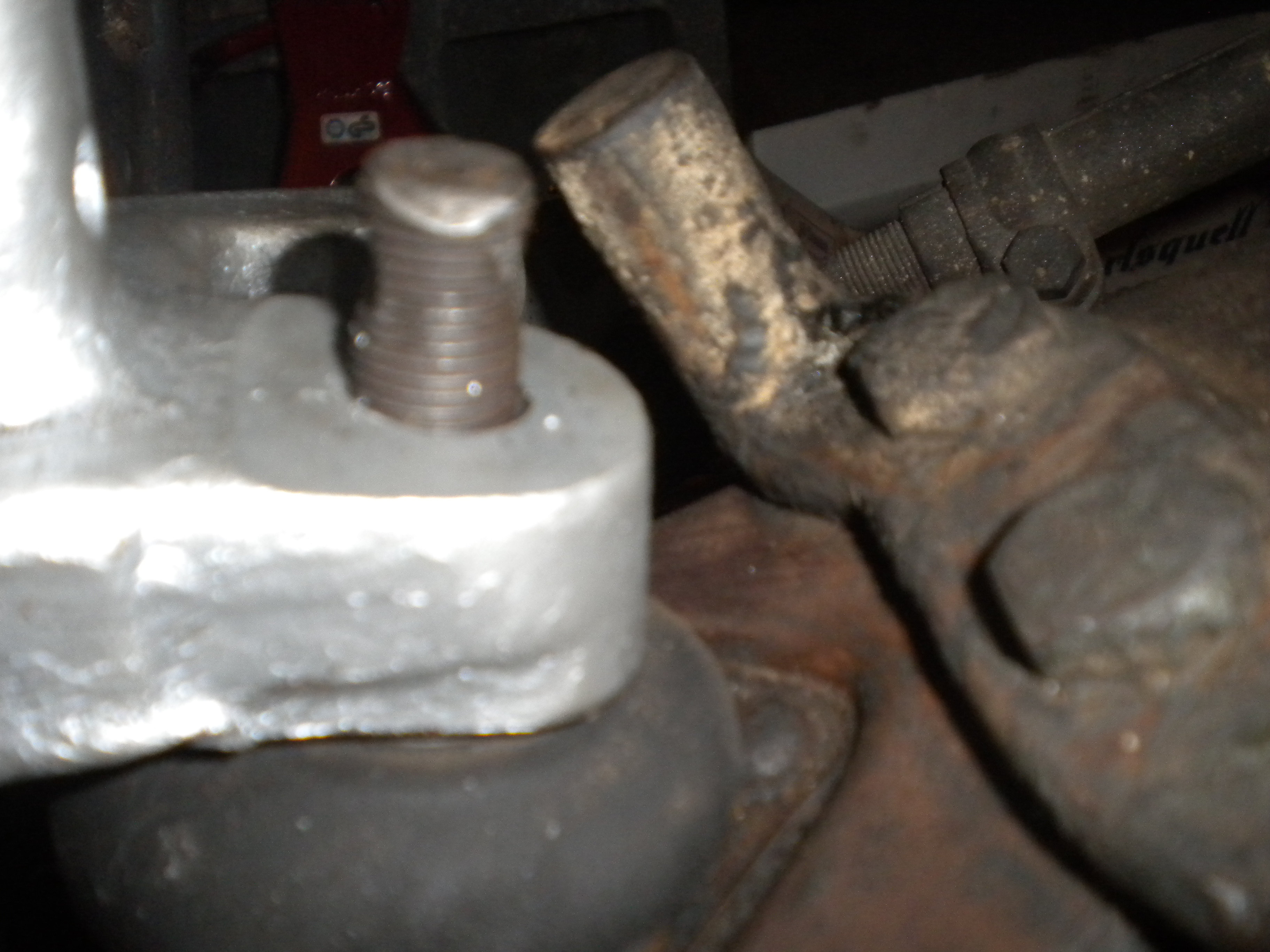

qu'est-ce que tu entends par biellette?
car a mon avis on parle par de la même chose.
Moi je parle de la rotule du bras inférieur qui va dans le trou de la fusée. La base du goujon est trop évasé pour le trou de la fusée.
Et maintenant, la fusée est totalement coincée.
C'est bien ce que je disais, le bras comme tu l'appelles qui entre dans la fusée c'est une biellette !! tu devisses de 2-3 filets l'écrou qui tient le biellette sur la fusée et tu donnes des petits coups de marteau sur la fusée autour de cette biellette, elle sera retenue par l'écrou lorsqu'elle se détachera de la fusée. Dis-moi si c'est la seule qui est difficile à placer.
PS: la biellette s'appelle exactement " OUTER TIE ROD ENDS ". ...surtout ne t'énerves pas ça n'arrangera rien.

difficile de pas s'enerver quand je vois que tout était en place et que j'avais plus qu'à refermer. Tout ca pour un boulon non di d'ju
oui, c'est la seule car du côté gauche, tout est d'origine.
je v essayer comme tu dis

Euh "outer tie rod end", ce sont les tirants de la direction qui se terminent par une rotule, le bras inférieur s'appelle "lower control arm"

Le lower control arm comme tu dis ne fait pas partie de la barre de direction, donc il s'agit bien de outer tie rod end pièce intégrante du power steering kit qui se visse sur le tie rod end sleeve qui à son tour se visse sur le inner tie rod end qui se fixe sur le steering center link.

3 trous à la fusée (spindle): 1 qui va au bras sup de suspension (upper control arm), 1 qui va au bras inf de suspension (lower control arm) et 1 qui va à la direction.
Moi la fusée est coincée au niveau du lower control arm avec le lower ball joint.
cette photo est une ancienne (quand ma rotule était niquée). Maintenant tout est neuf

OK, maintenant avec l'illustration je comprends et la pièce dont je parlais hier ne figure pas sur le cliché, ce qui veut dire que ce n'est pas la biellette de direction comme je le pensais.
Fais moi savoir si tu as pu l'enlever ou non et je viendrai avec mon appareil...

ouf, je l'ai eu. gros coup de marteau sur la fusée. il fallait bien ca !!!
et mon petit secret: de l'huile a salade !!!
rdv demain avec grand jojo pour adapter les trous de fusée
