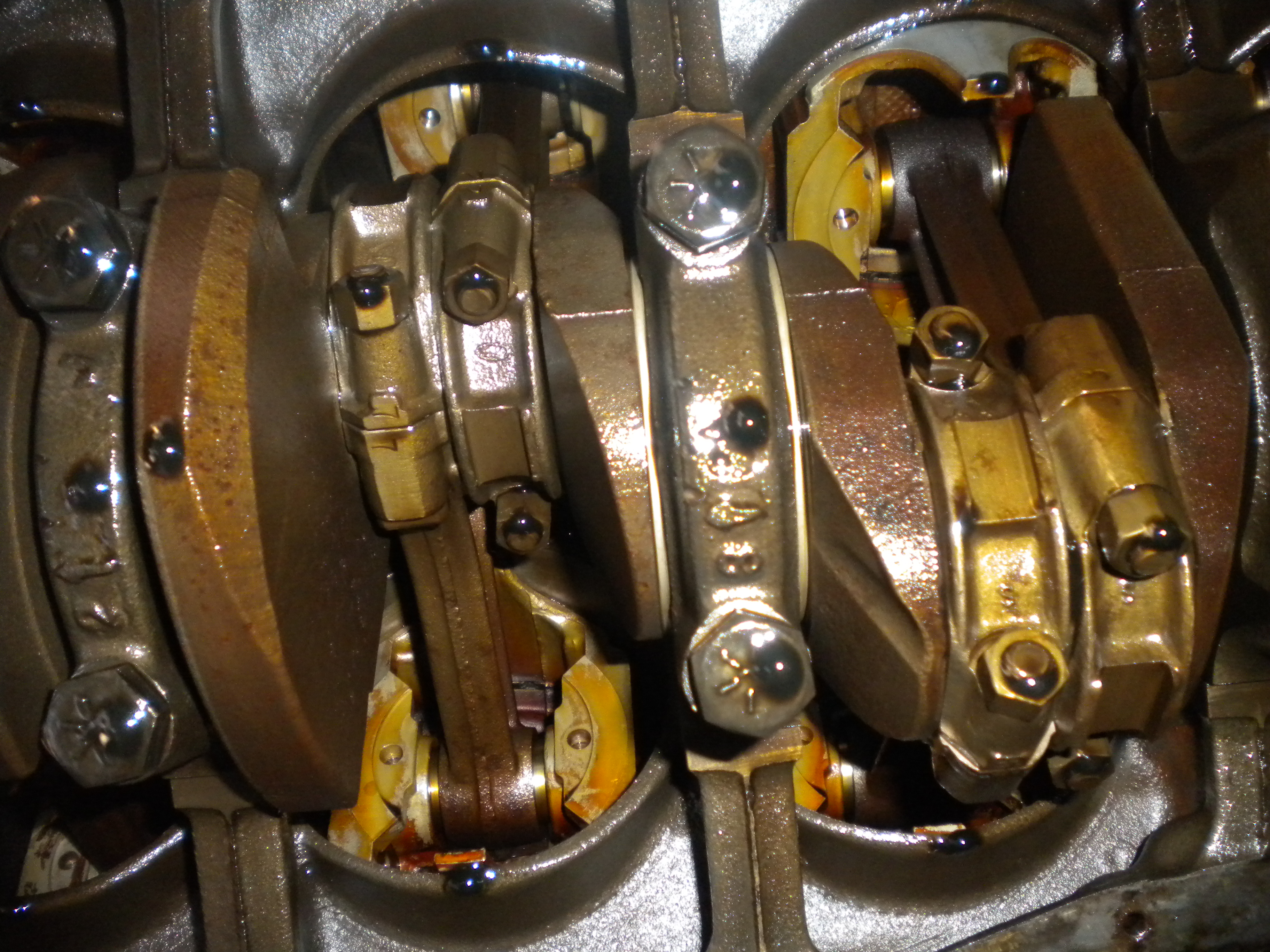

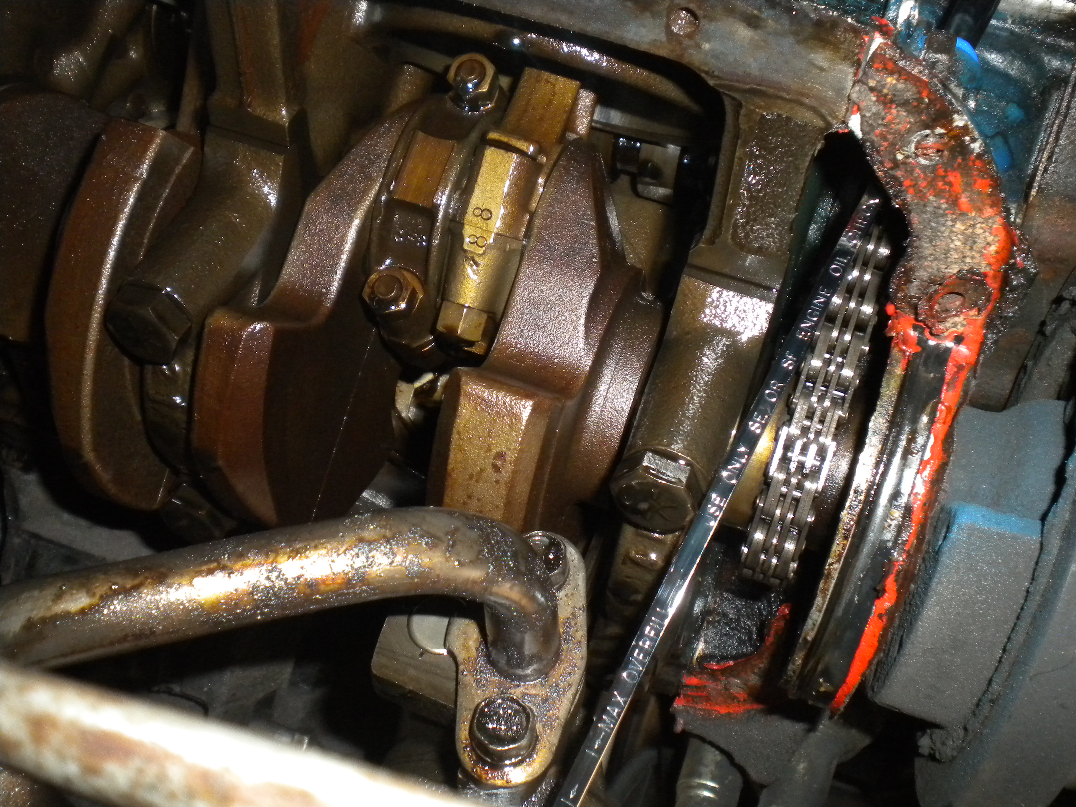

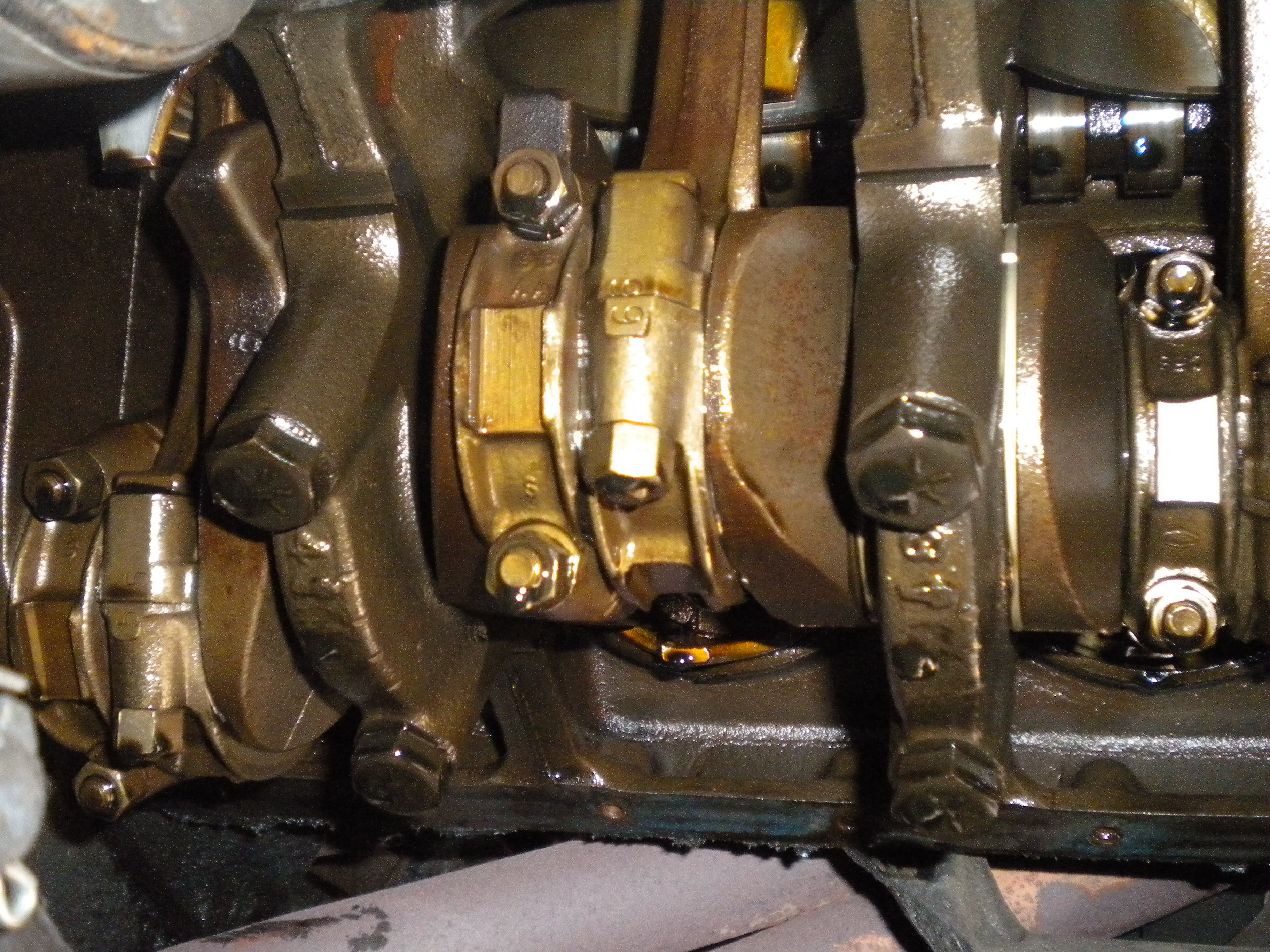

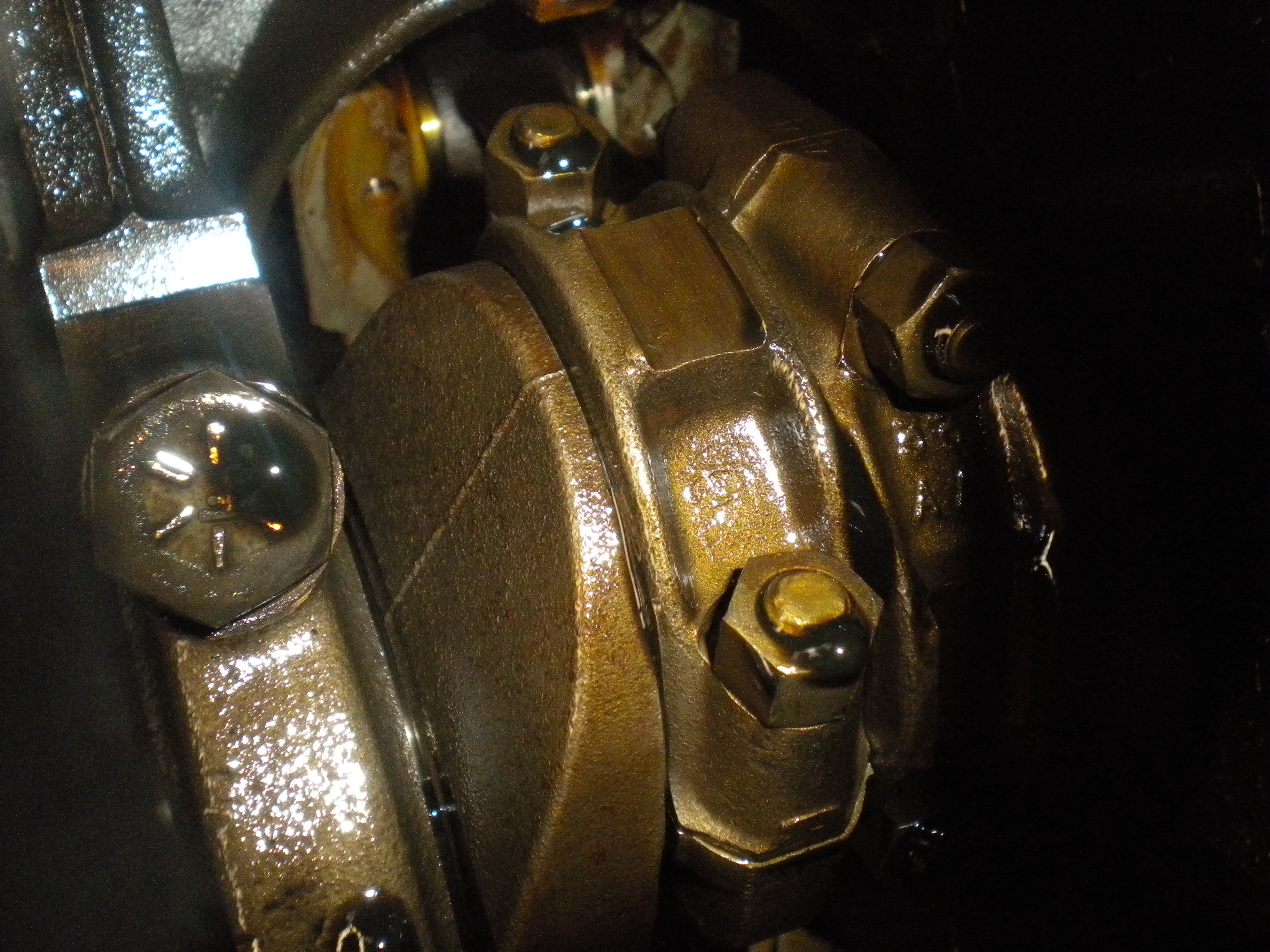

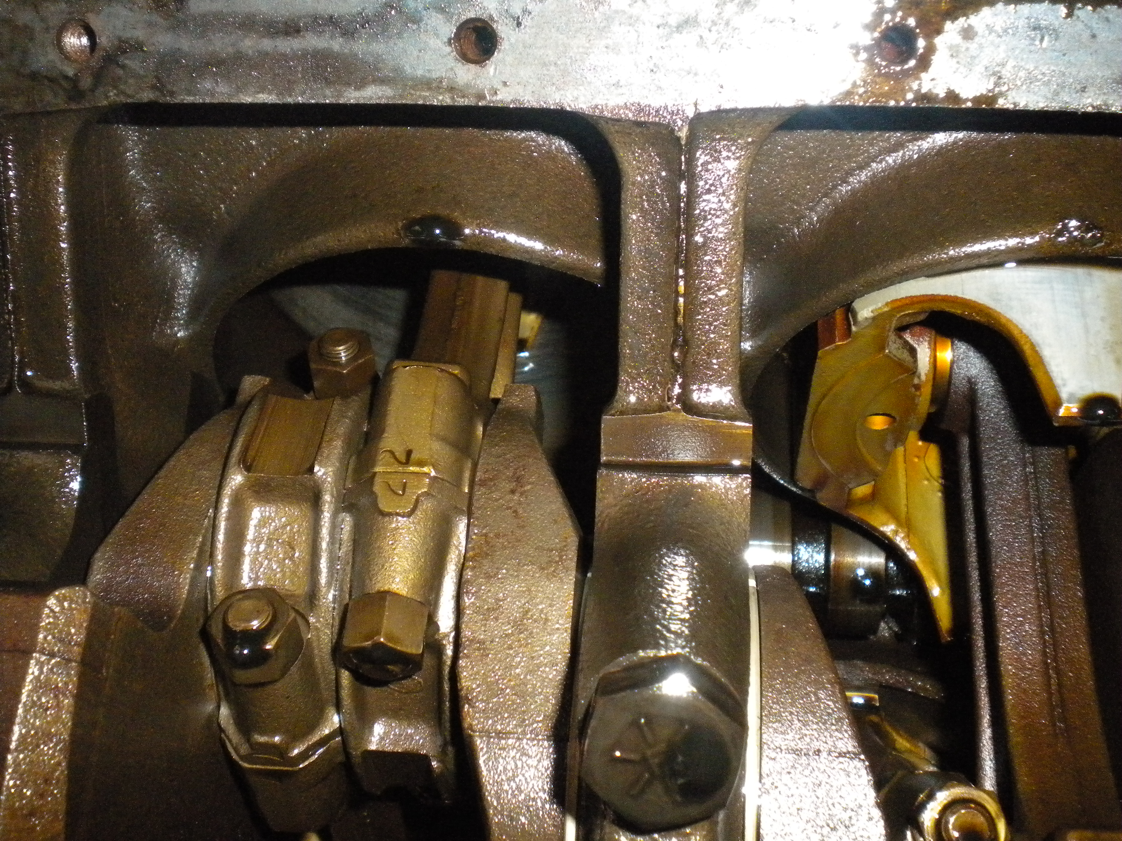

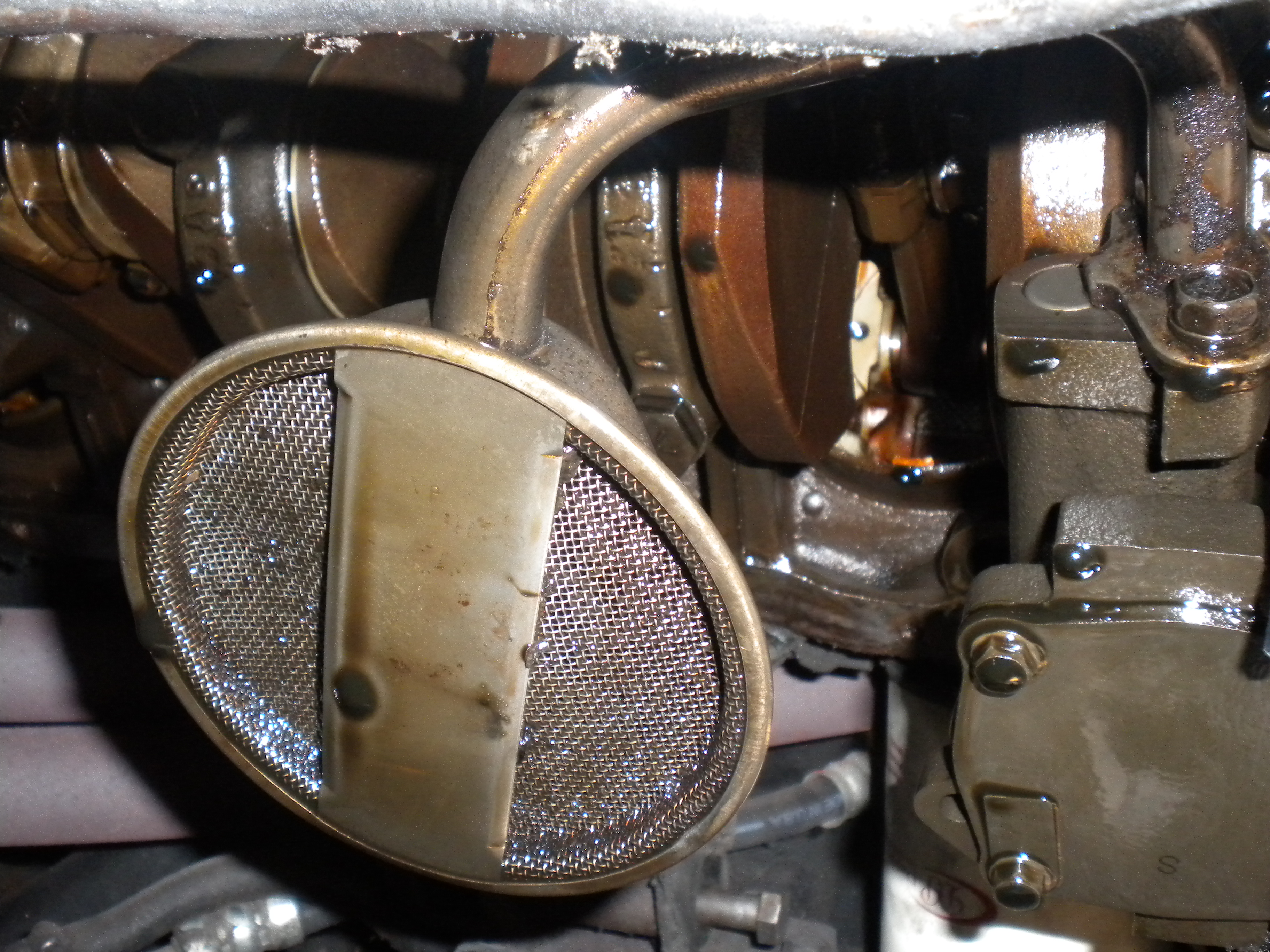

voilà, le carter est tombé. Non sans mal, j'ai du démonté le démarreur avec car impossible de passé une douille ou même une clé plate. Bref
Voici quelques photos du bas moteur. Dites-moi ce que vous en pensez.

Jamais vu avant cette couleur jaune/or sur les bielles, pistons. :unsure:
#313 Greg "cali"
Greg "cali"

Bah moi je vois surtout des dépôtous bien poussiéreux sur le tube du pickup ... trop fins pour être filtrés par le tamis ...

ce que t'appelle pick up, c'est la pompe?
En parlant de pompe à huile, comment sait-on si il faut la changer?

Le pickup, c'est la partie fixée sur la pompe qui va chercher l'huile dans le carter ... vu la taille de la poussière, elle doit avoir été bloquée par le filtre a huile ... enfin faut espérer parce que sinon, je donne pas cher de l'état des paliers ...
La pompe, en général, on sait ne quand il faut la changer qu'une une fois que c'est trop tard ... donc tant qu'a avoir ouvert, on la remplace ... ça coute moins cher.
