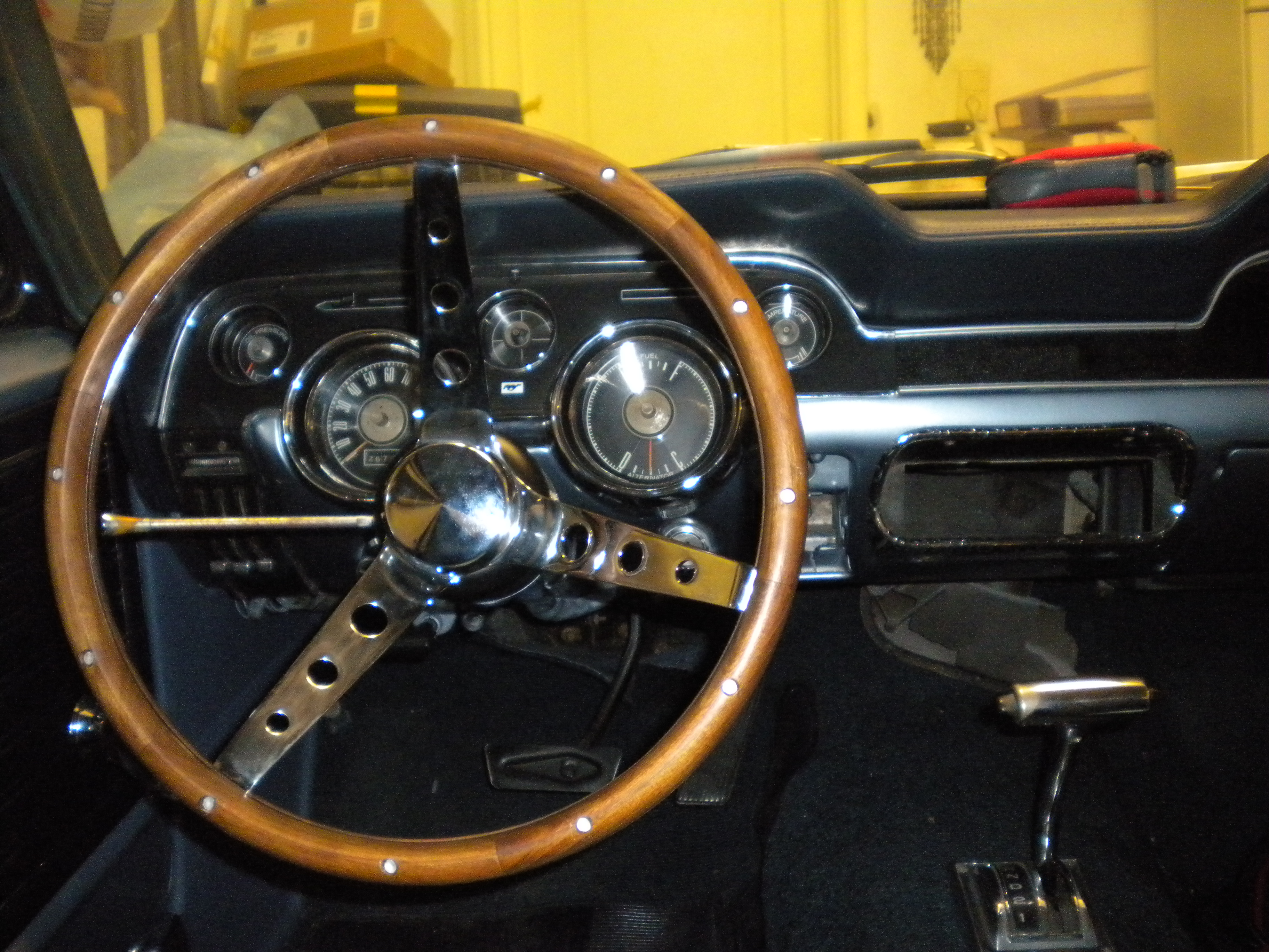

Bon voilà les news.
J'ai toujours pas taraudé le trou du carbu pour fixer le filtre à air. C'est un détail, je m'en occuperai plus tard.
Carter refait à neuf et remis en place avec nouveau joints. J'espère que j'ai pas bougé un joint quand j'ai mis le carter car c'était juste. et nouvelle huile, la castrol 20w50
J'ai reçu mon export brace, barre monté carlo et shock tower top, le tout chromé. Waouw, c'est beau ............... mais les vis originales ne rentrent ni dans l'export brace ni dans les shock tower top pour fixer les amortos !!!!!!!!!!!!!! Image IPB Donc, c'est en attente, j'ai commander des nouveaux boulons. Concernant la barre monte carlo, elle passe juste au dessus de la tete de delco, c'est normal ? ou j'aurai du prendre une barre incurvée?
Ensuite, vu que j'était coincé, j'ai commencé à regarder pour l'éclairage (phare, parking, marker, clignotants, feux de recul) vu que rien ne fonctionne. Et là, miracle, après quelques vérif, je me suis rappeler qu'au tout début que j'avais la voiture, j'avais remarqué des connecteurs libres derrière la calandre (voir page 3 de mon post). J'ai toujours pensé que c'était pour brancher des fog. Et bien, apparemment pas. J'ai branché les phares sur ces connecteurs et ils fonctionnent. J'ai vérifier les grand phares avec le switch au pied, et il fonctionne également. Donc, en fait, les phares, les parking et les marker fonctionnent correctement. Voilà une excellente nouvelle et surtout une belle economie car je pensais que j'allais devoir tout remplacer.
Ce qui ne va toujours pas par contre, e sont les feux de recul ainsi que les clignotants.
J'ai déjà lu sur le forum que concernant les feux de recul, ils s'allument grâce à un switch qui se situe au niveau de la boite (pour rappel je suis en BA). Vous confimez?
Concernant les clignotants, le switch se trouve au niveau de la colonne de direction. Pour cela je dois enlever mon volant, et c'est là que je cale maintenant. Je ne sais pas comment y faire. J'ai essayer de dévisser le capuchon central, pas moyen
Concernant le switch clignotant, est -ce utile de changer tout les câbles ou c'est juste une petite pièce? Quelle est la différence entre ces deux kits? Mon lien 1 Mon lien 2
Je vous joint une photo du volant pour voir si quelqu'un connait la procédure pour l'enlever.

#335 tribeka
tribeka
  • 926 Messages :
  • Location:Paris 20
Posté 31 October 2011 - 05:55 PM
Tire le cabochon chromé au centre et dévisse tout ce qui est derrière et le volant va venir.

Posté 31 October 2011 - 06:01 PM
bin, j'ai déjà essayer de dévisser le capuchon chromé, pas moyen.
ce serait peut-être clipsé?

#339 franckgras
Posté 19 November 2011 - 07:33 AM
les centrales cligno sont planquées derriere le tableau de bord; y'en a une quasi au niveau de l'allume cigare et l'autre de l'autre coté du volant.
Les volants "tilt away" bougent de gauche à droite et bas en haut lorsque la porte conducteur est ouverte pour faciliter l'acces au siège.
