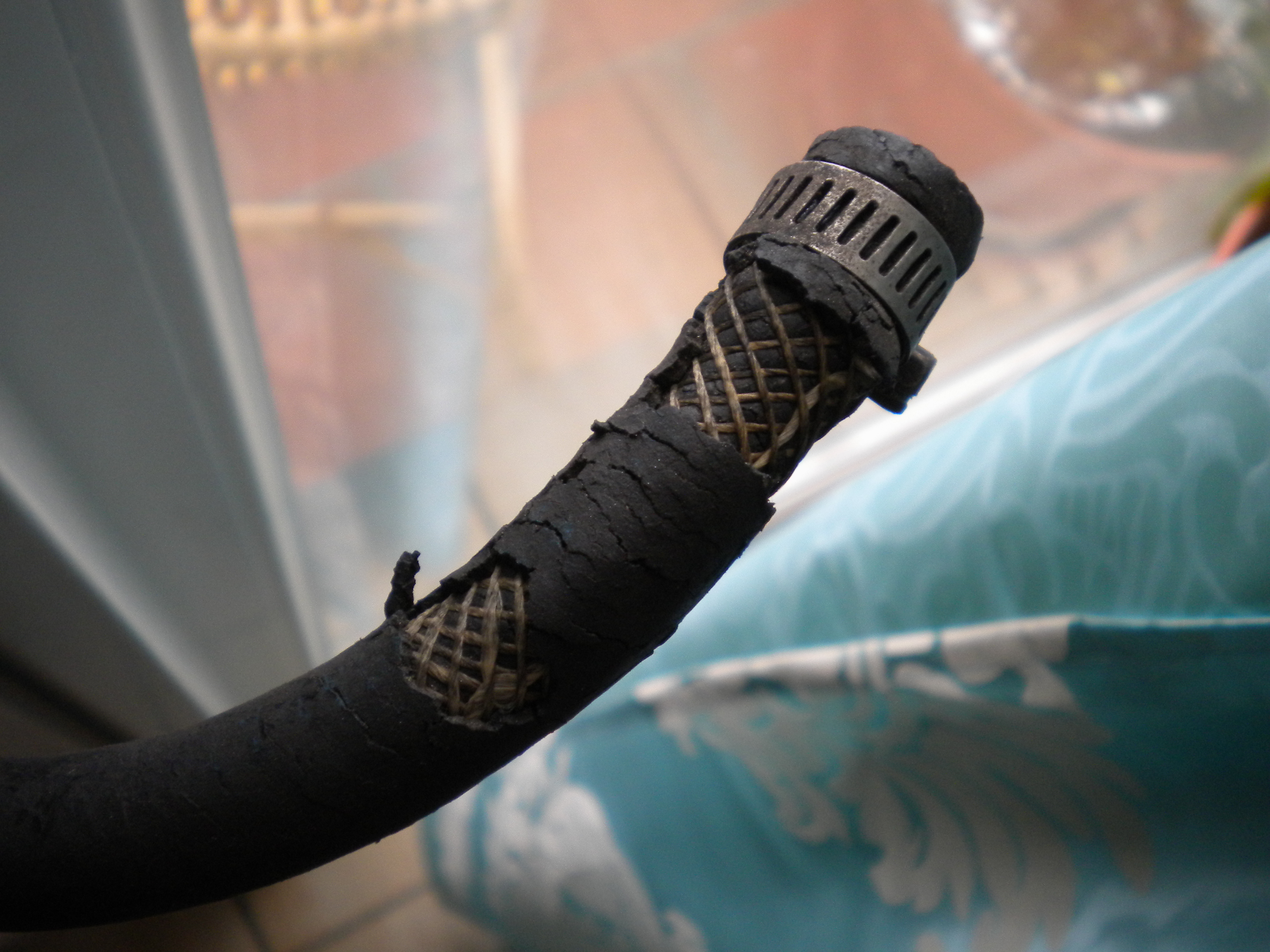

voilà, j'ai enlever la durite d'essence toute démangée, ci dessous vous trouverai une photo de celle-ci
Demain, je met la nouvelle

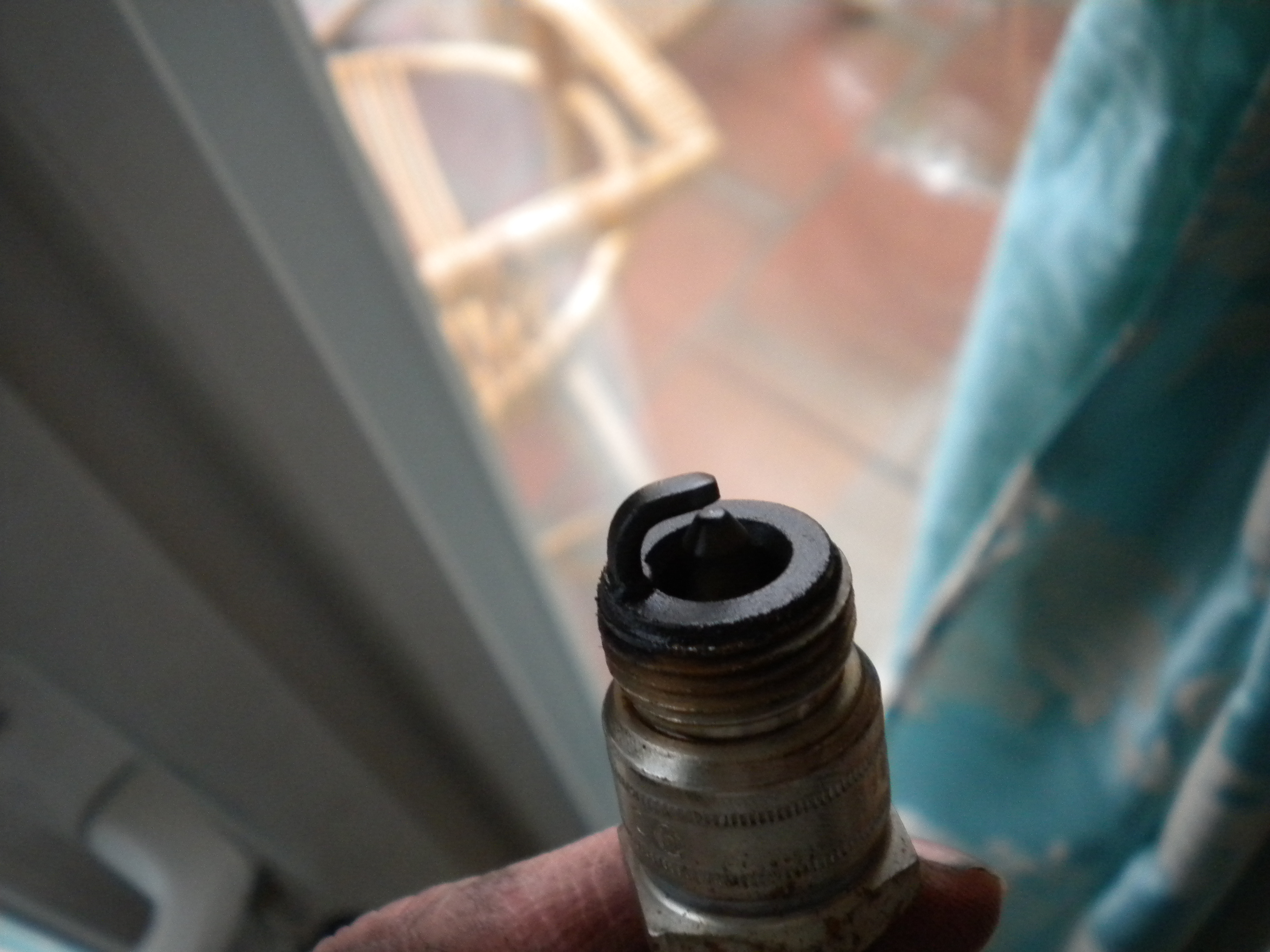

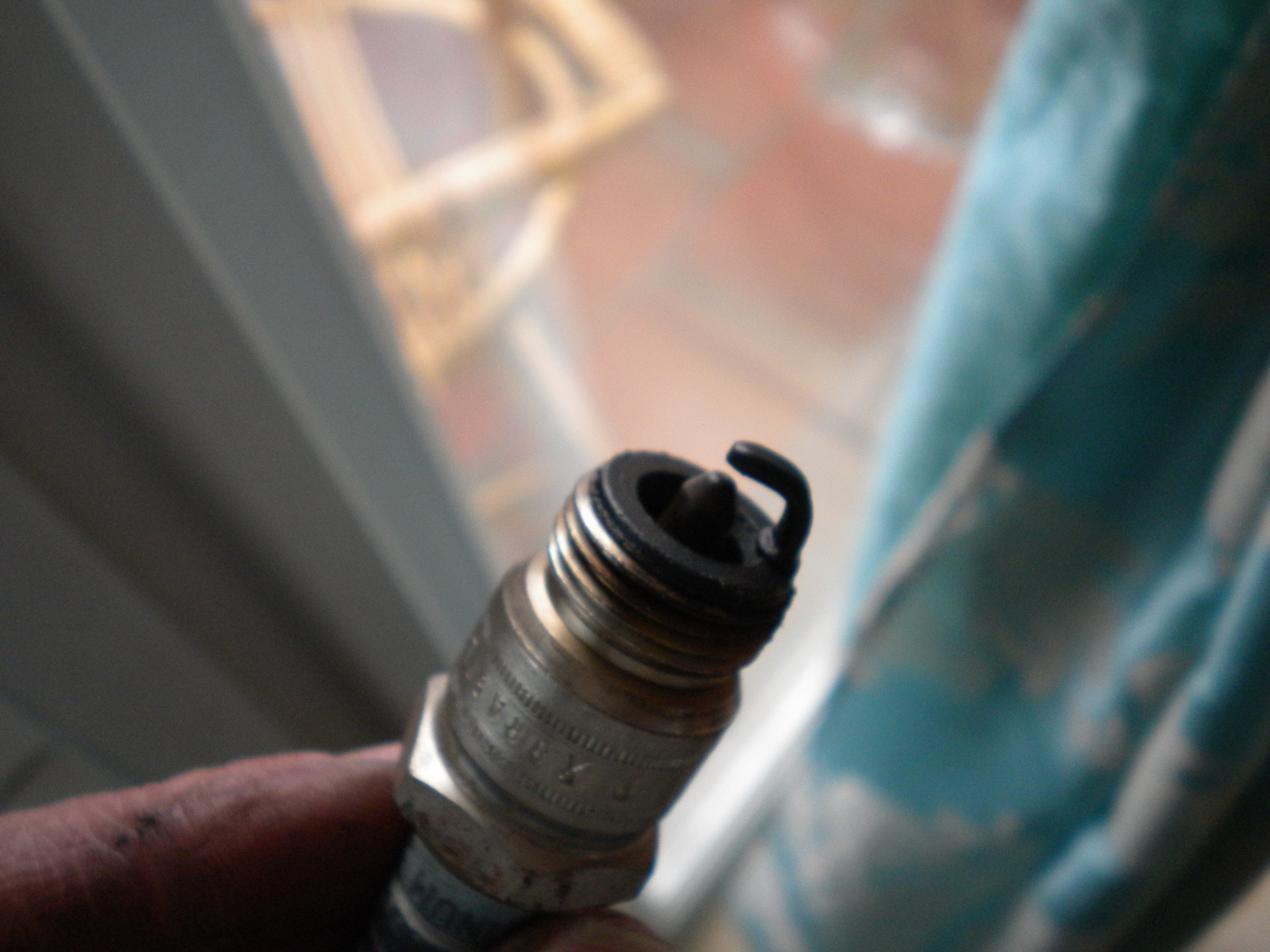

temps que j'y étais, j'ai vérifié l'état de mes bougies. J'en ai donc retiré une et la voici. Que pensez-vous de son état?

houla !
durite --> pas bien !
Bougie --> pas bien non plus. un poils trop rire :mrgreen: un chouia d'huile aussi
