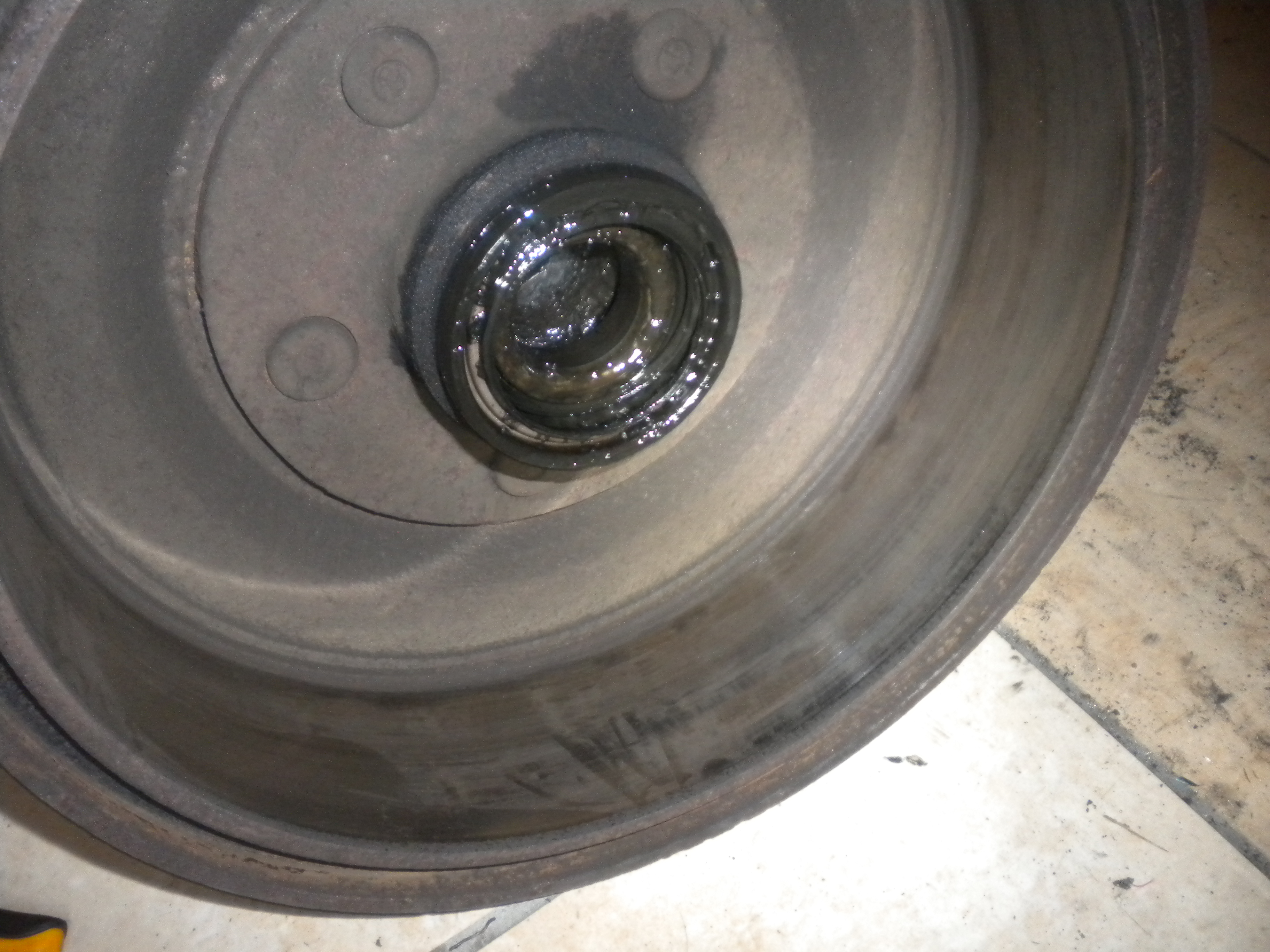

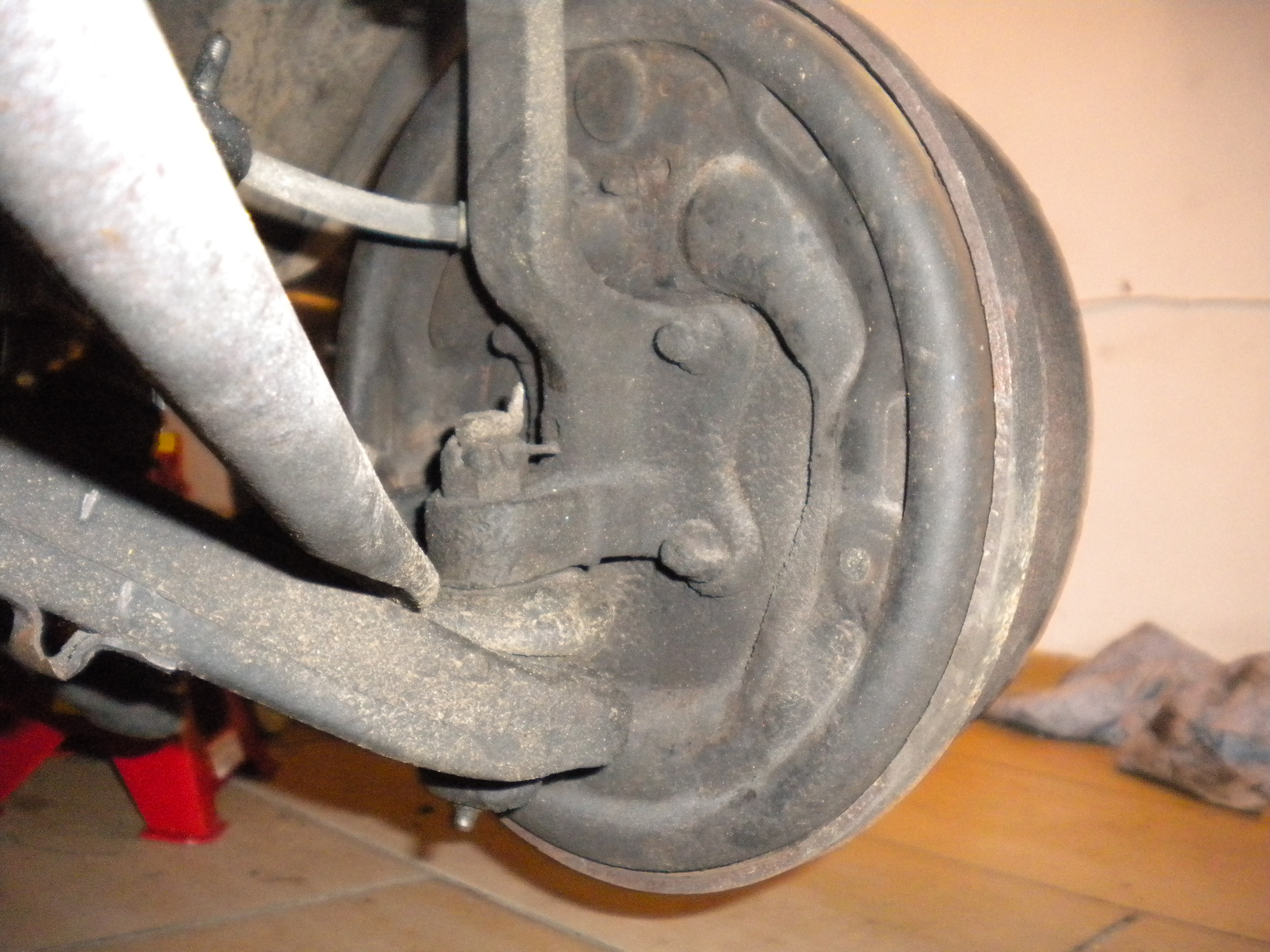

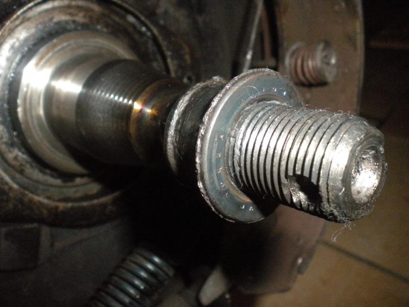

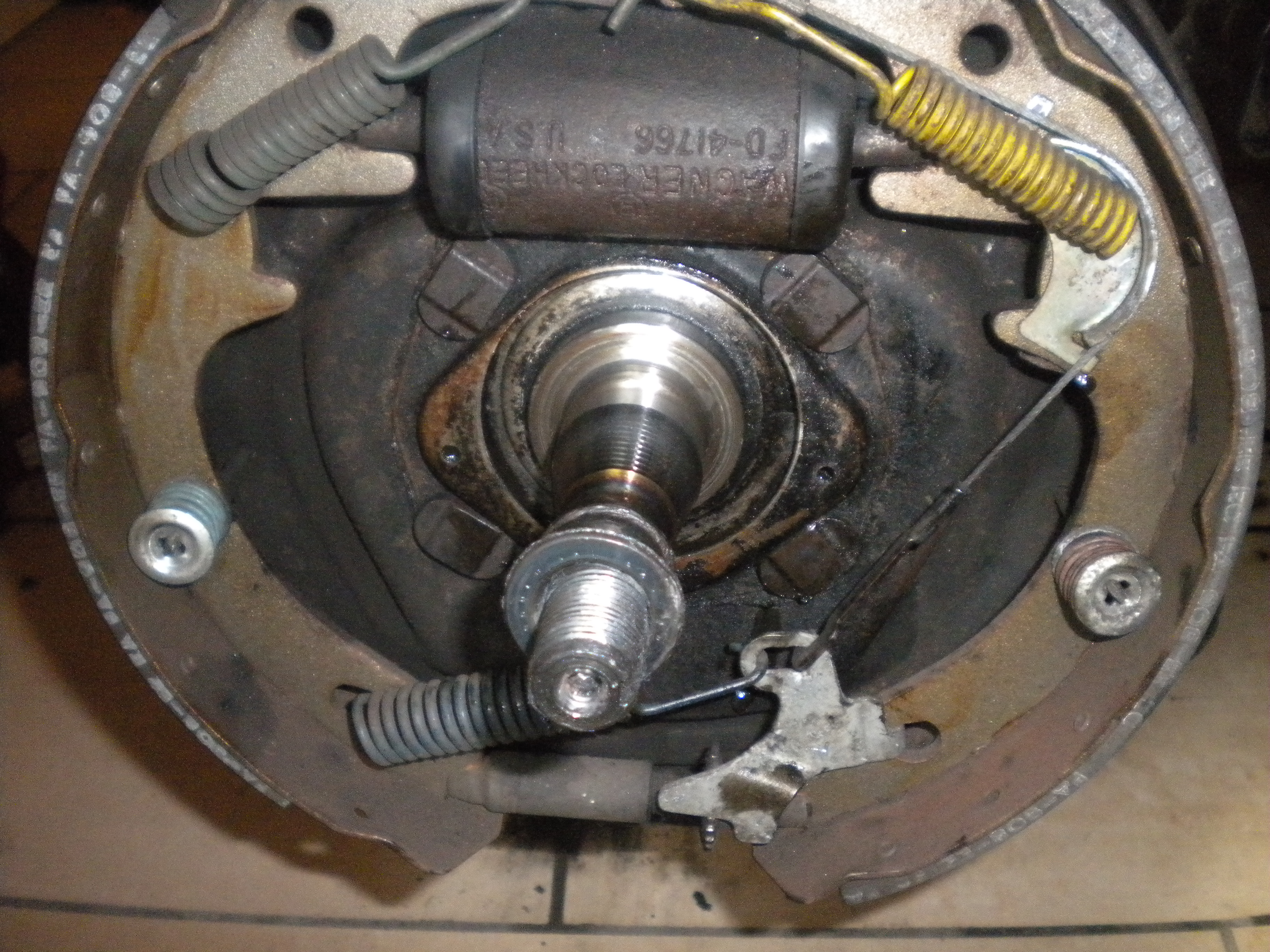

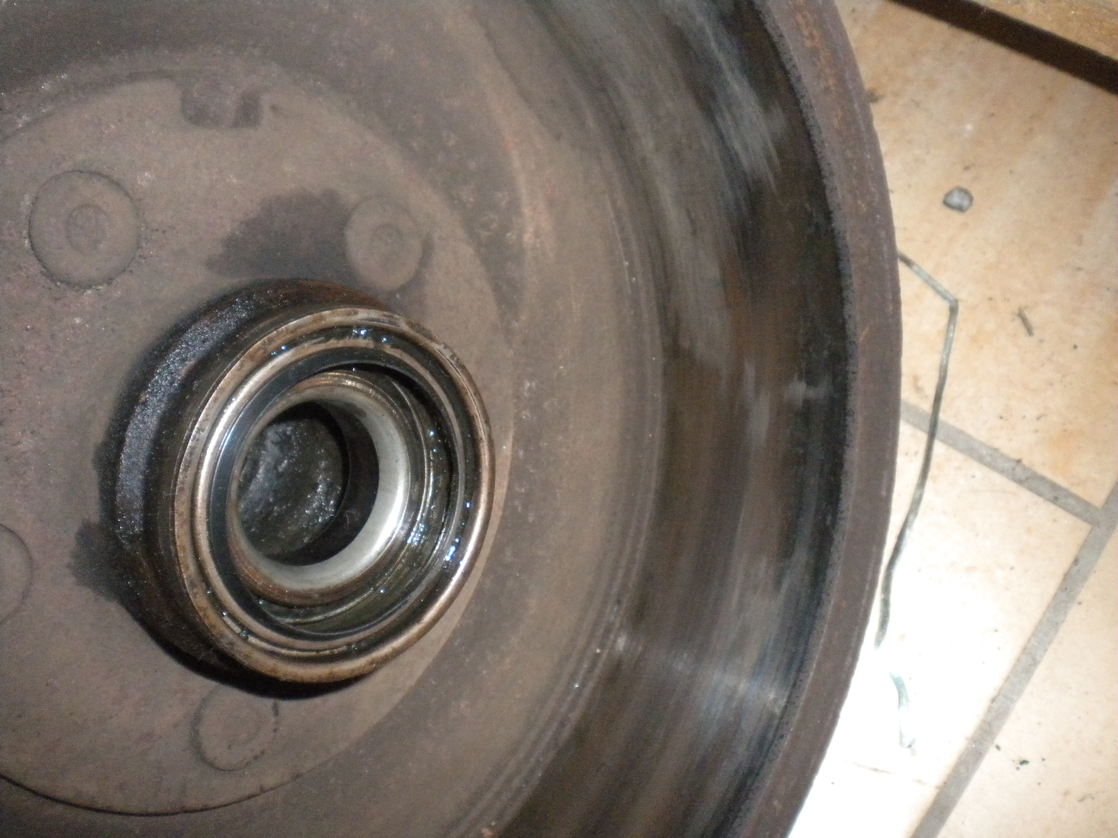

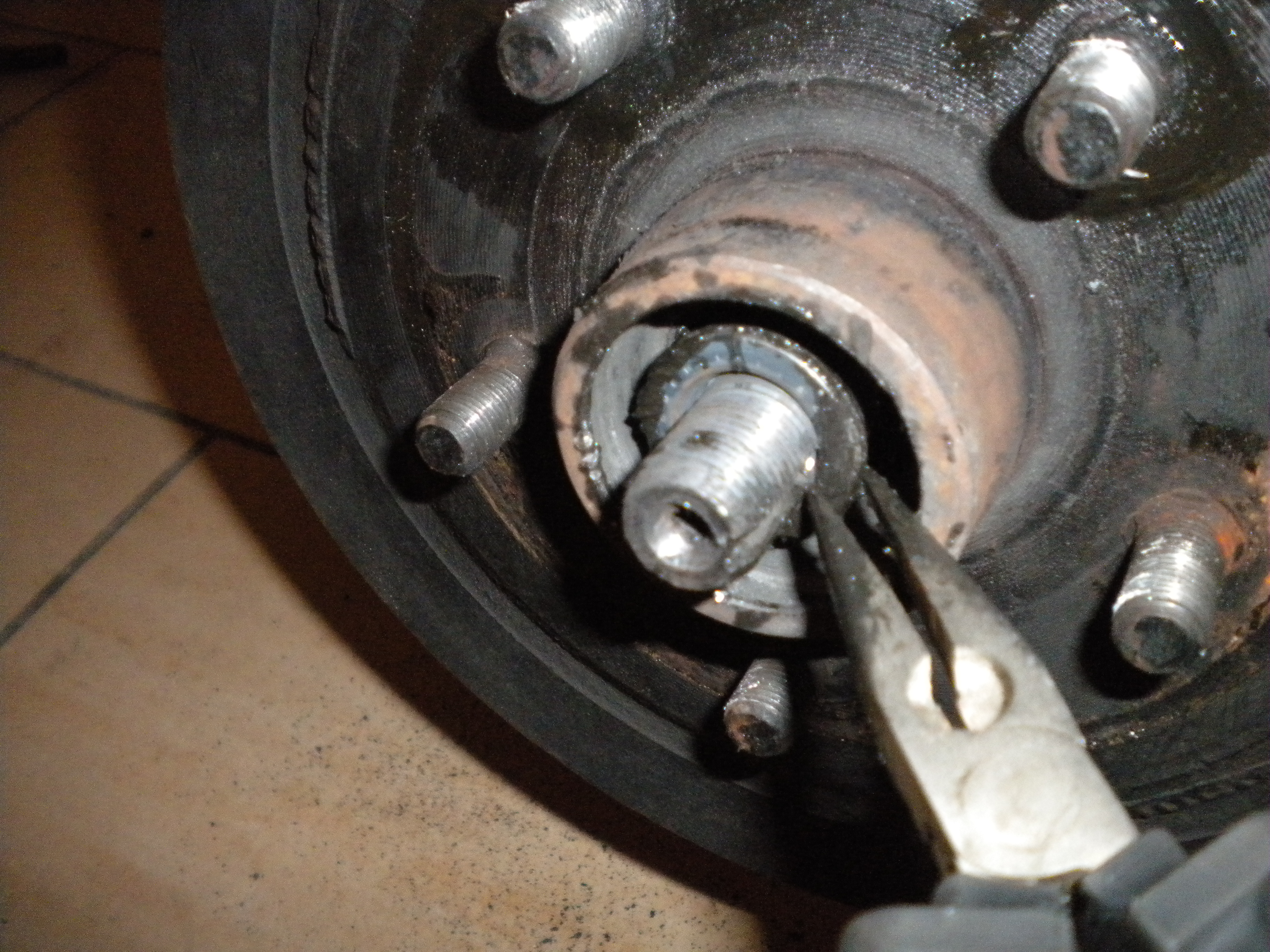

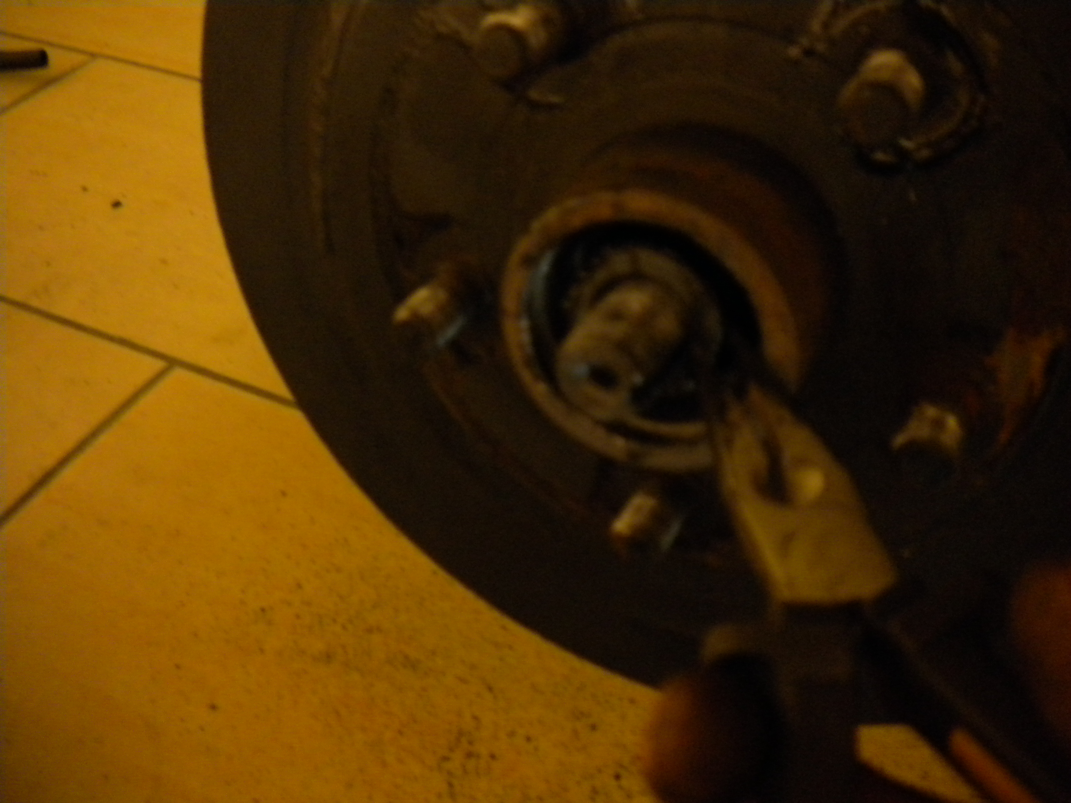

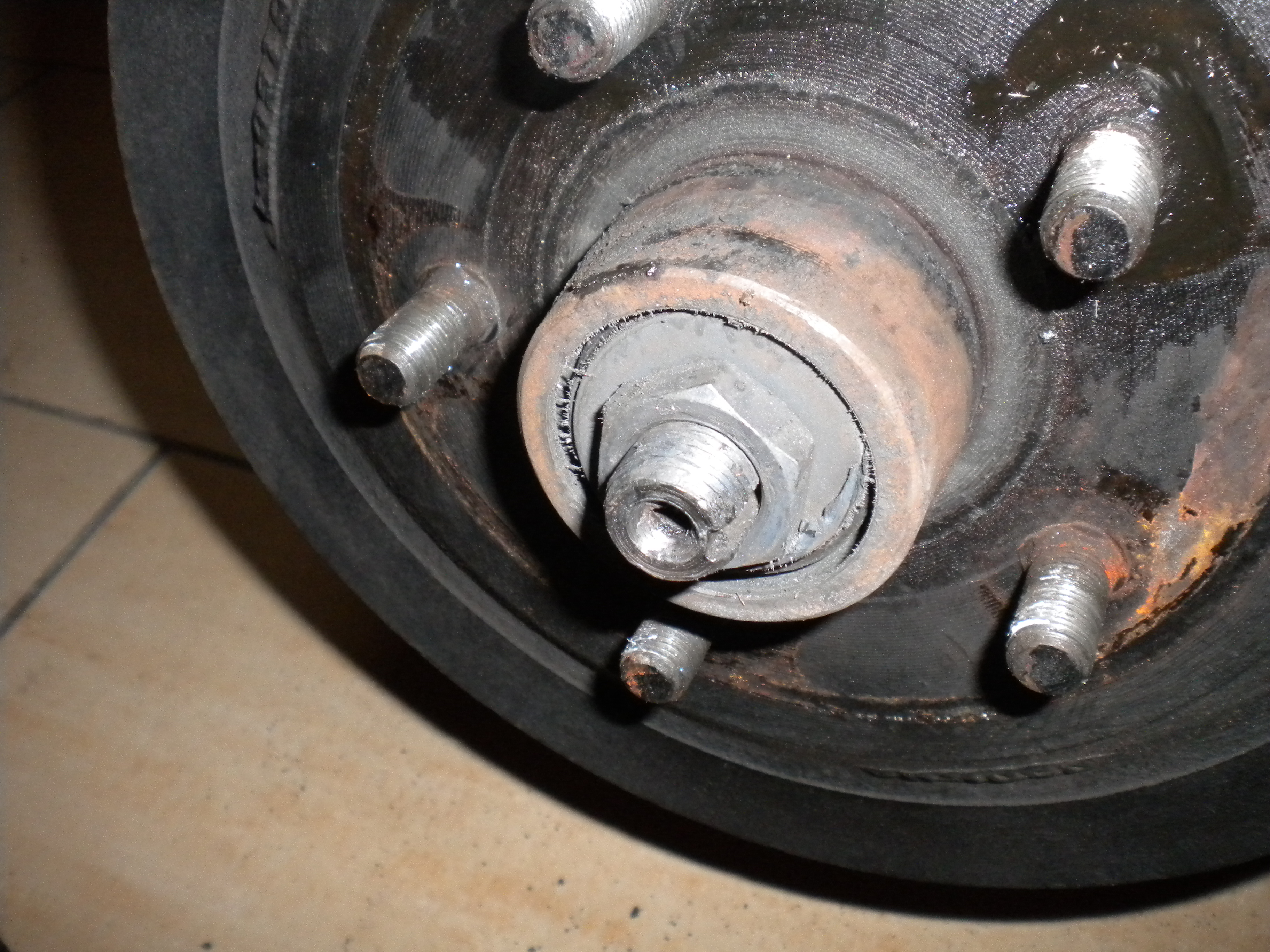

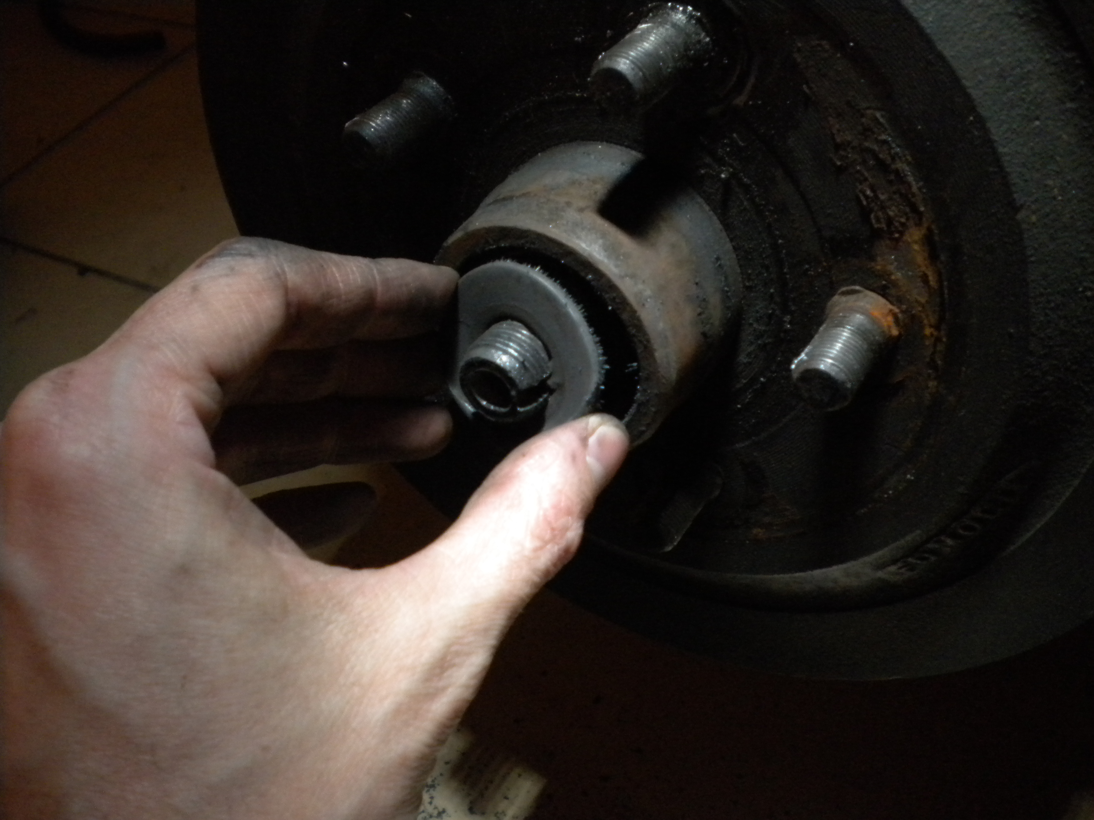

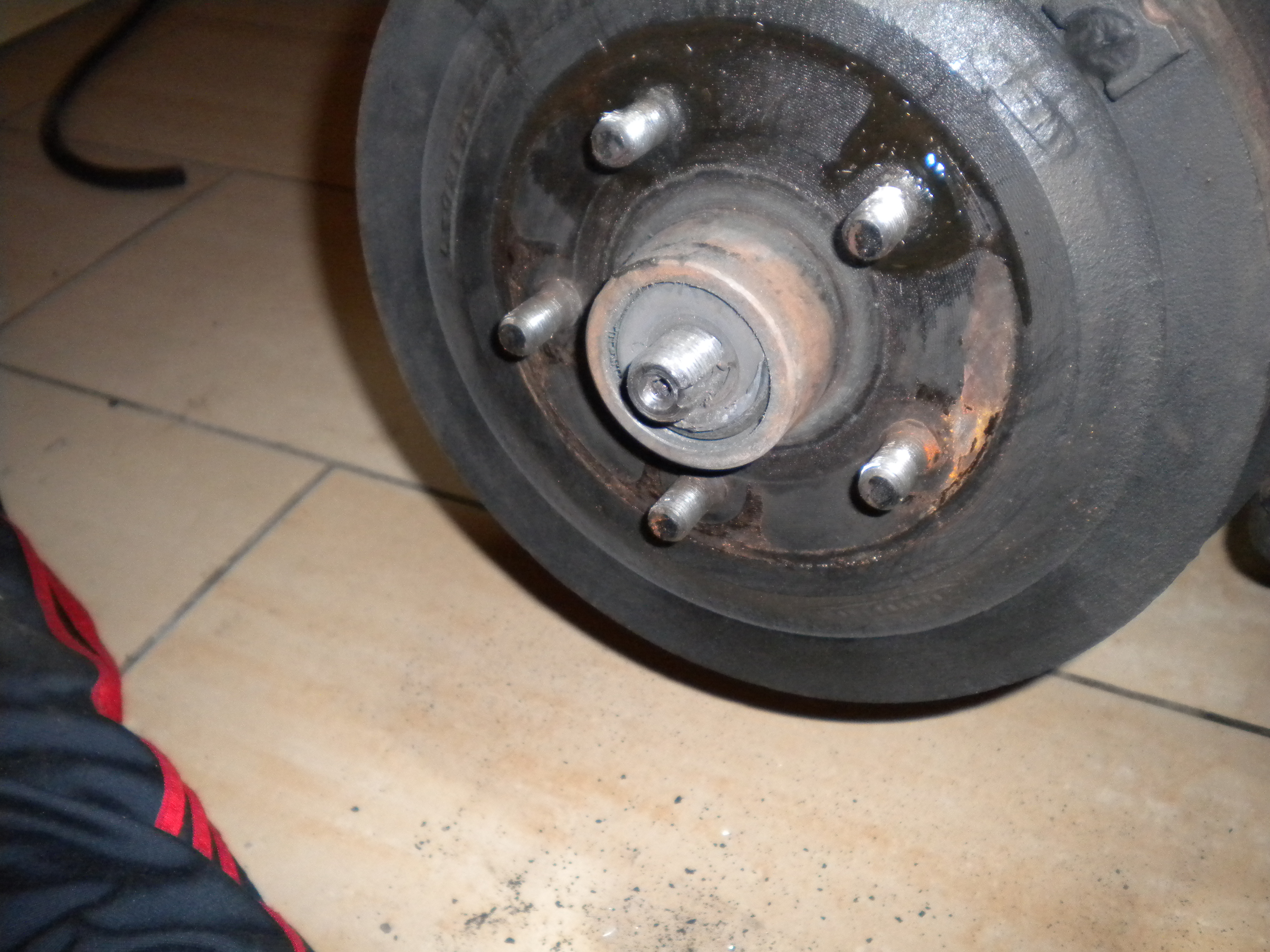

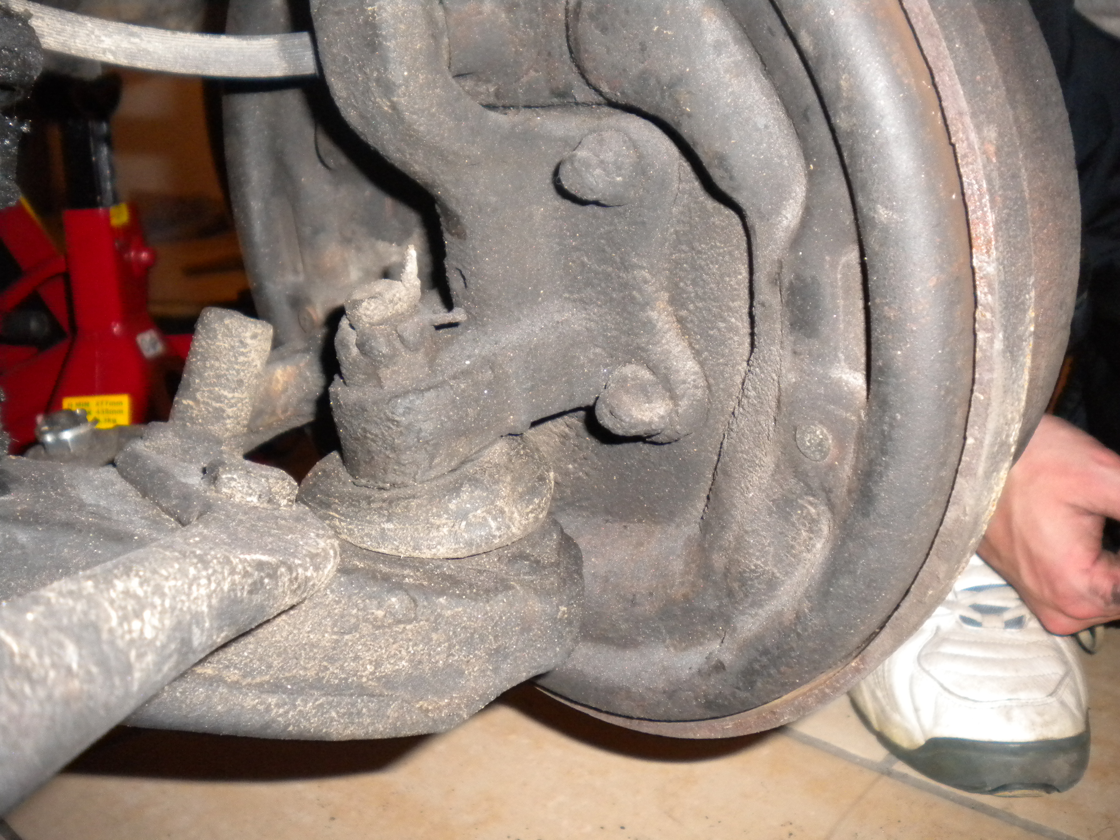

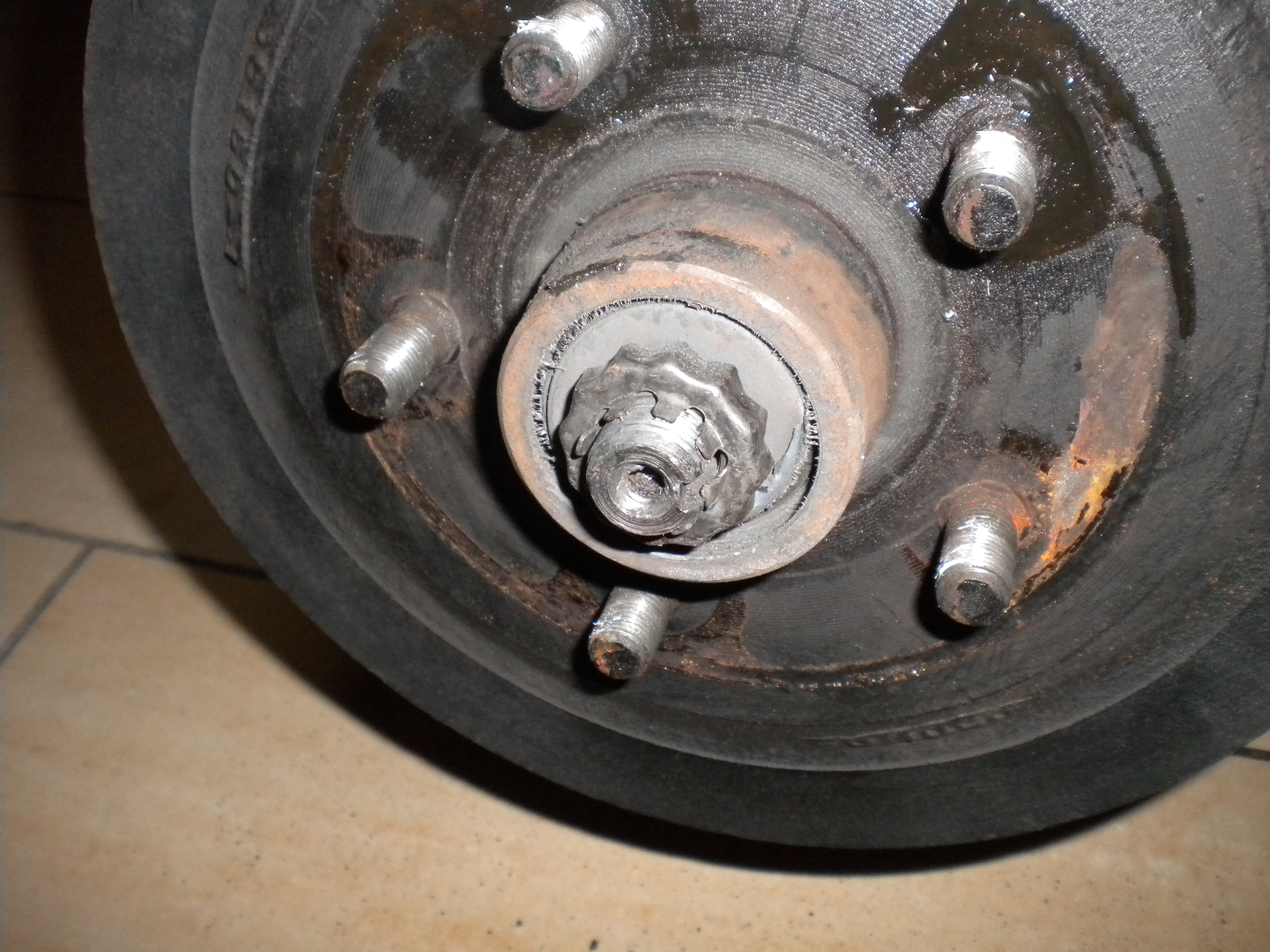

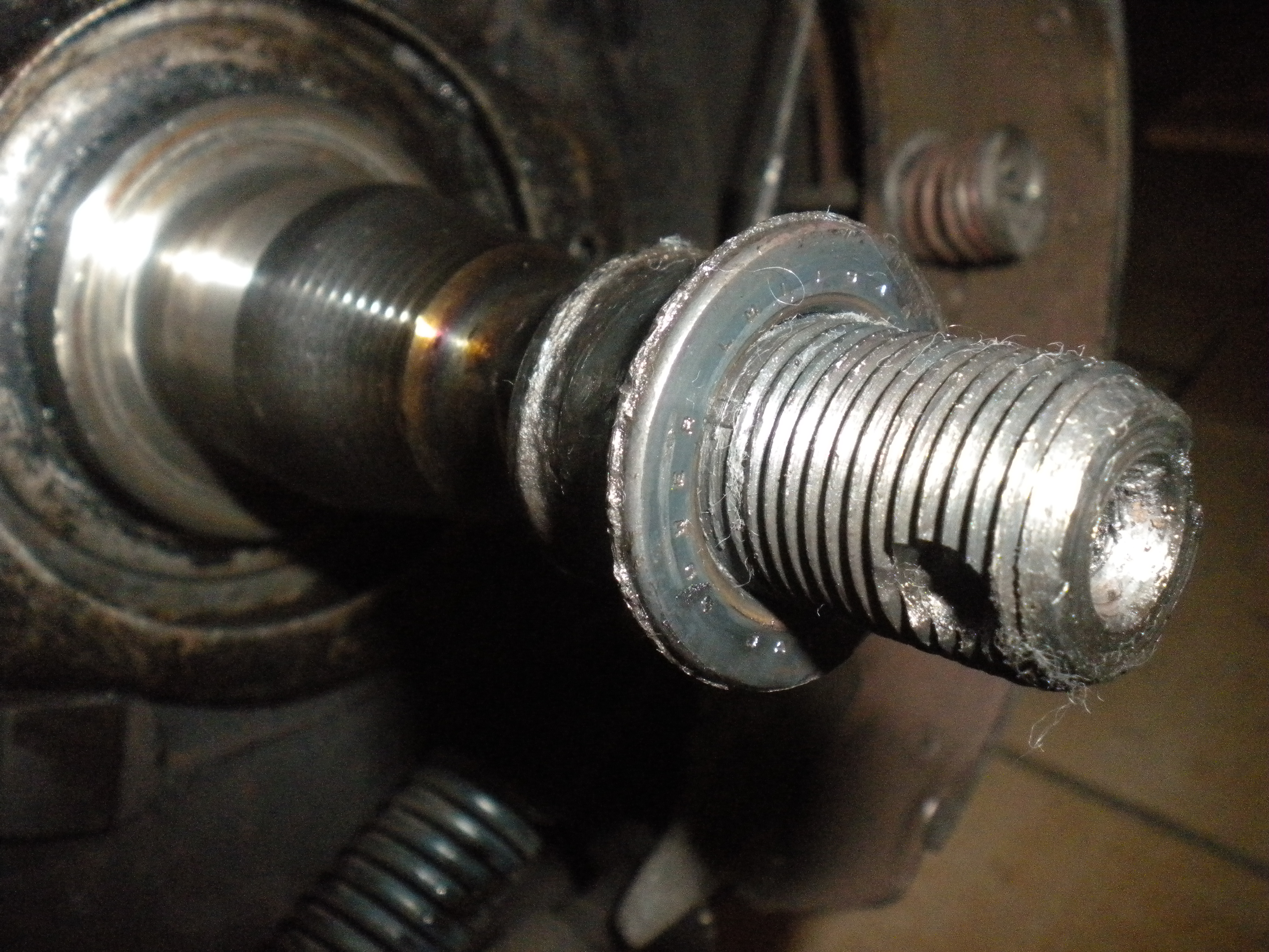

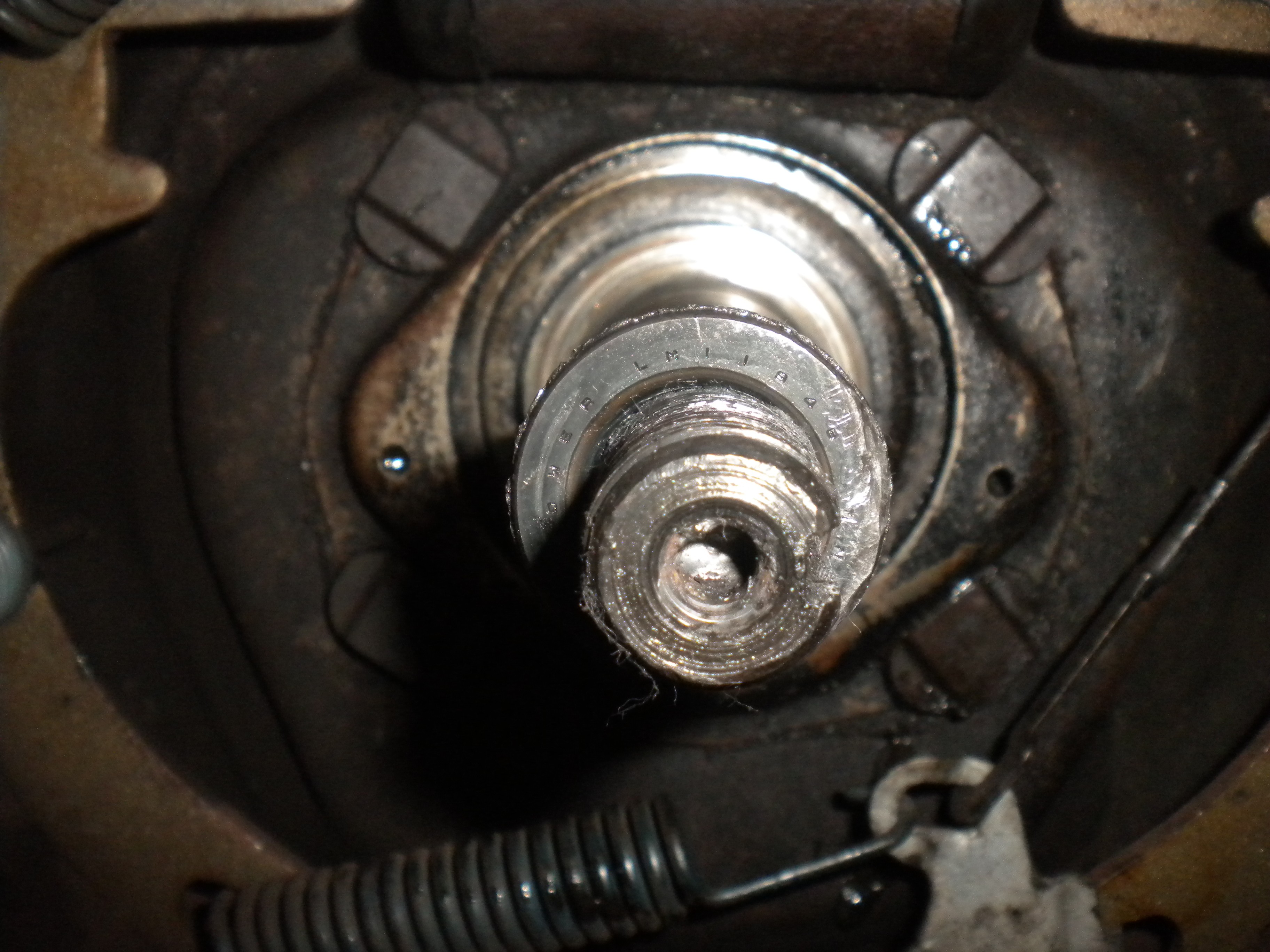

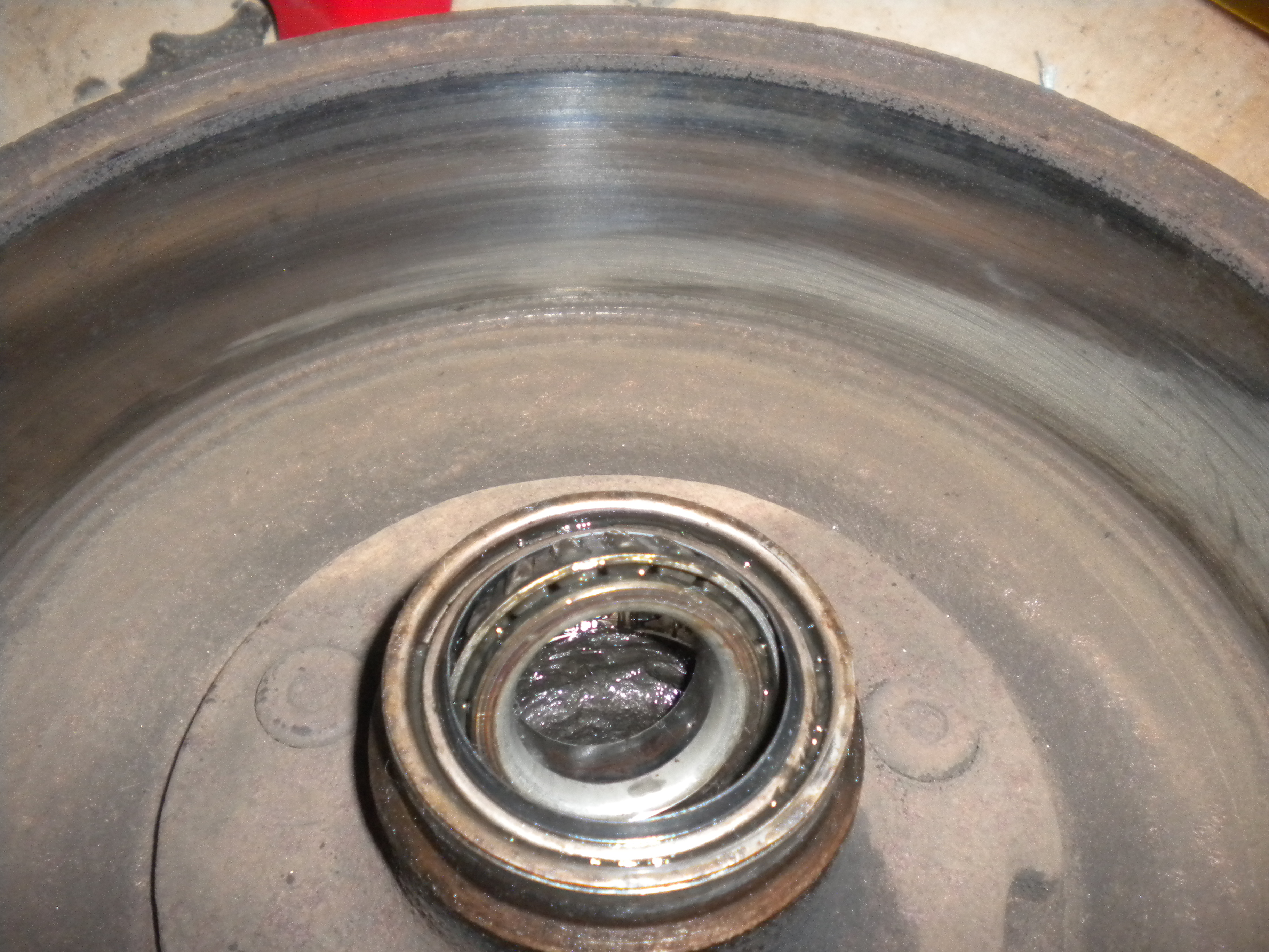

Alors, comme prévu, je me suis attaqué à la roue avant gauche qui est décentré
Résultat, j'ai pas bien été loin puisqu'une pièce est coincé dans le pas de vis de la tige filetée et donc impossible d'enlever ce qui est derrière la roue (je sais pas comment ca s'appelle). Me voilà donc bloqué. Je v encore essayé d'avoir cette pièce mais elle est vraiment bien bloquée
Voici quelques photos
Sur les deux dernières photos, on voit bien la pièce coincée.

Posté 29 April 2010 - 08:30 PM
Salut Greg
on dirait qu'il n'y a plus de roulement,ou alors il a été complètement"bouffé" :angry:

Salut Freddy,
c'est fort possible vu le bruit qu'elle faisiait;
Mais comme je n'ai jamais vu de roulement , je sais pas à quoi ca ressemble et donc je sais pas s'il y en a un ou pas, et si oui, dans quel état il est

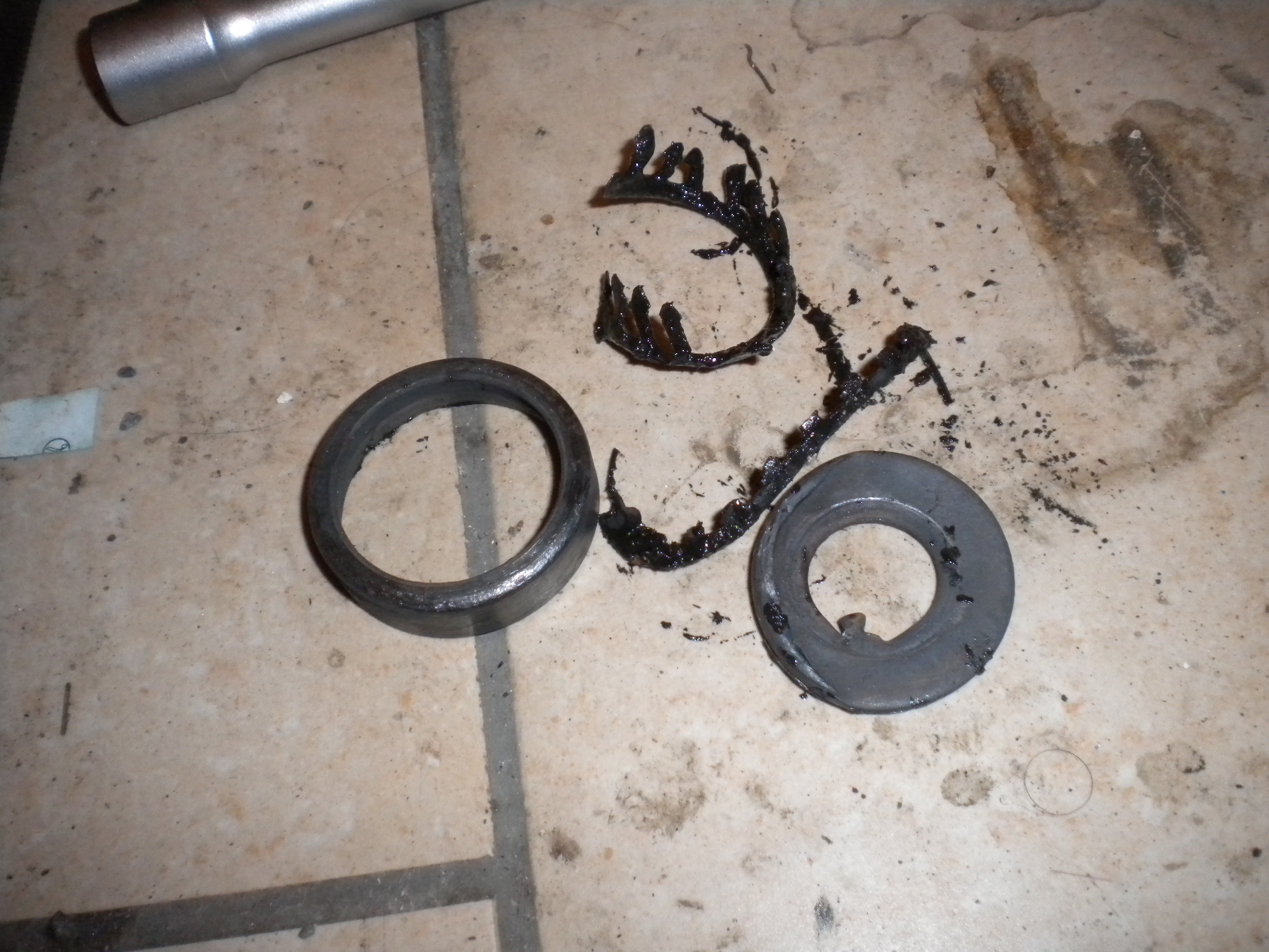

merci GG
pour le roulement, voir 8ème photo alors. ce sont les pièces que j'ai enlevé au fur et a mesure de la tige filletée.

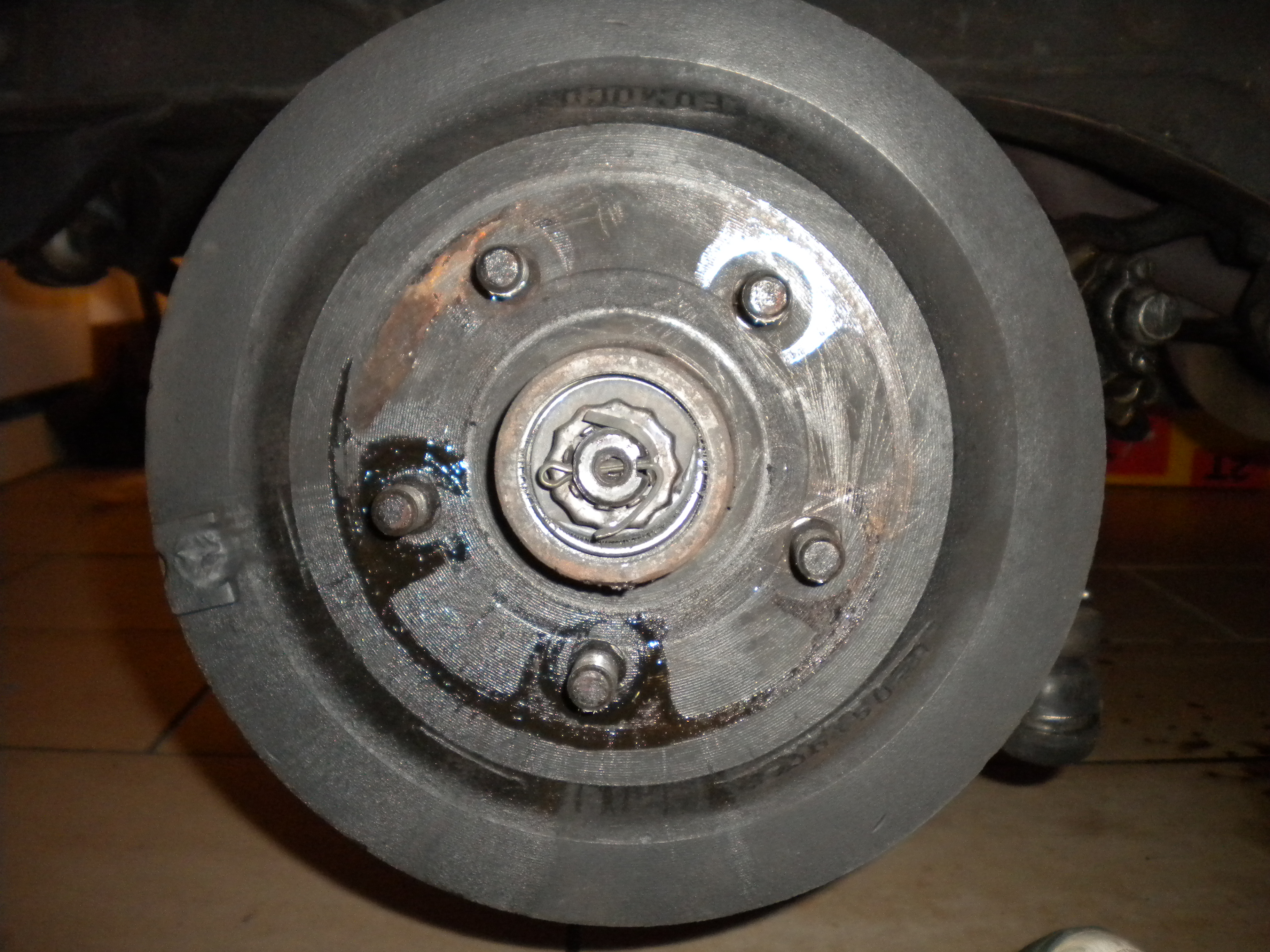

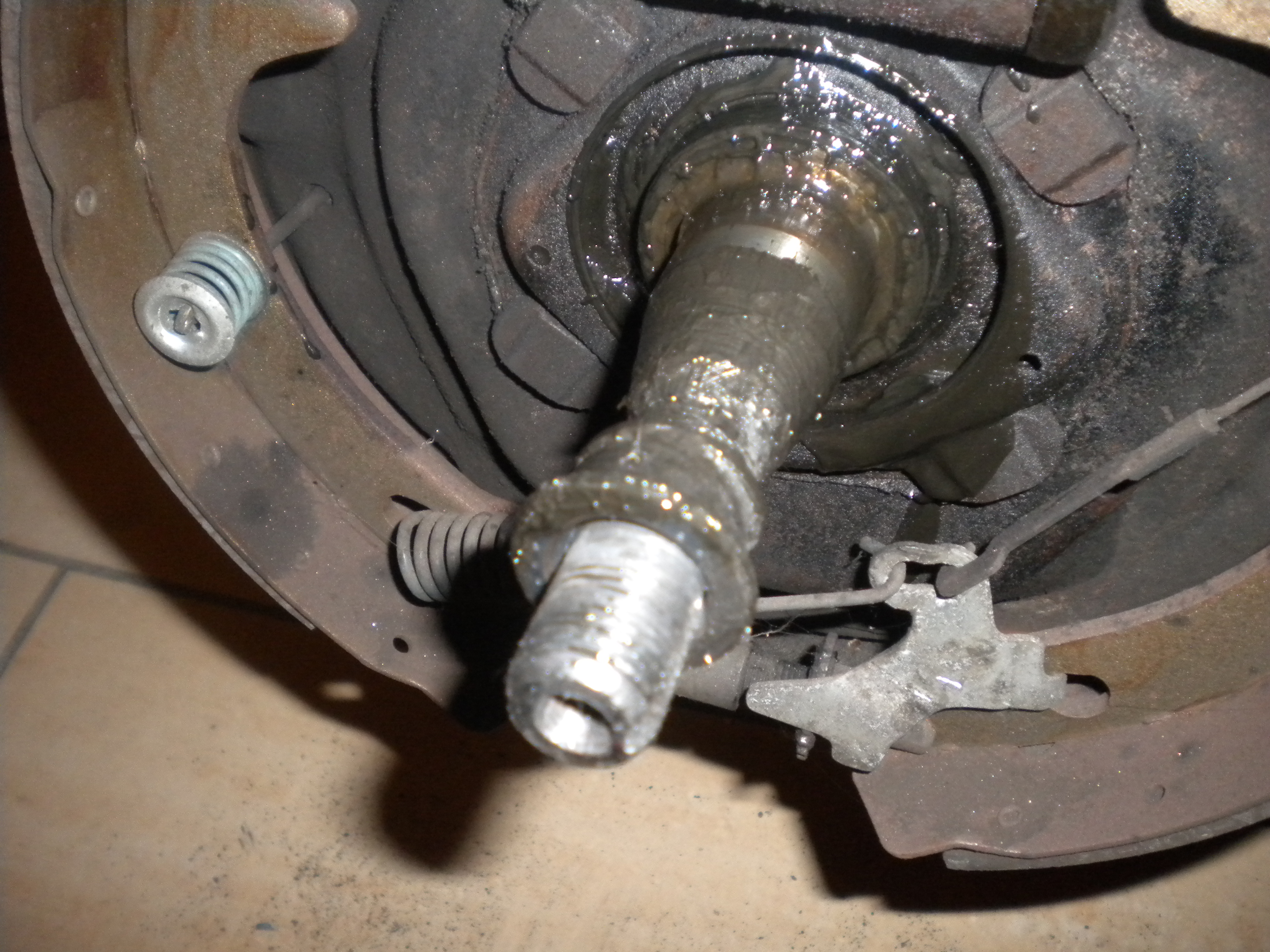

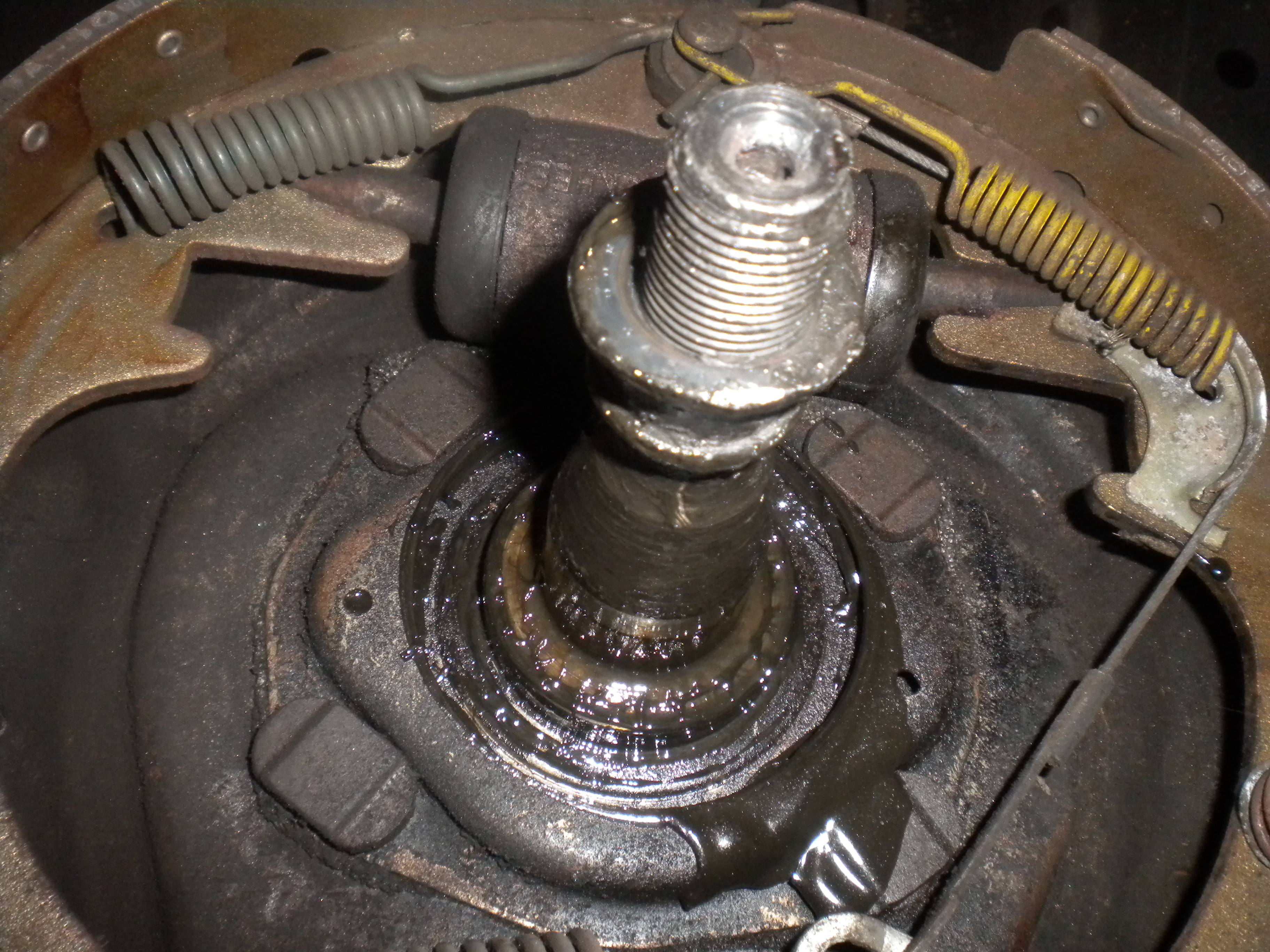

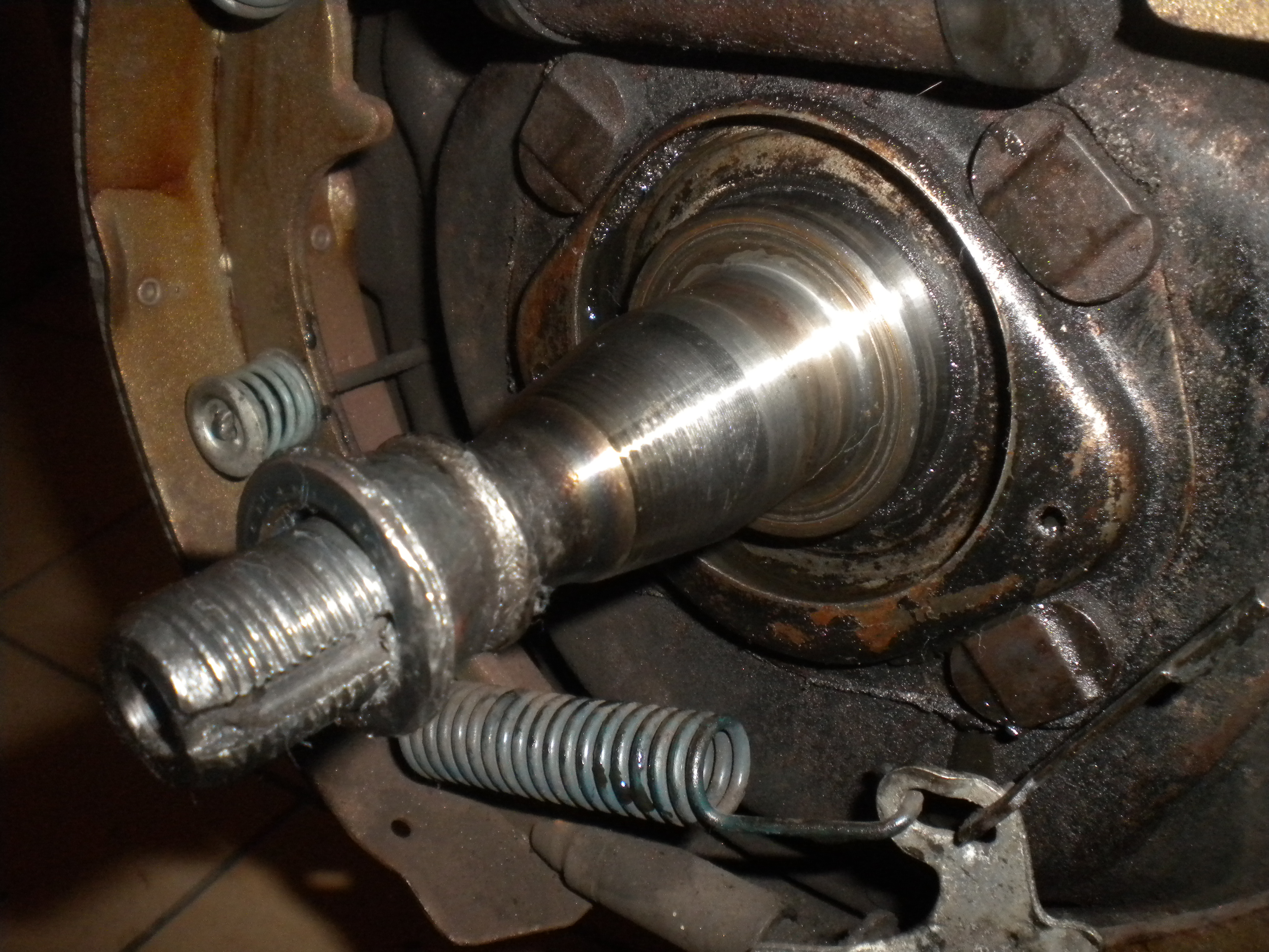

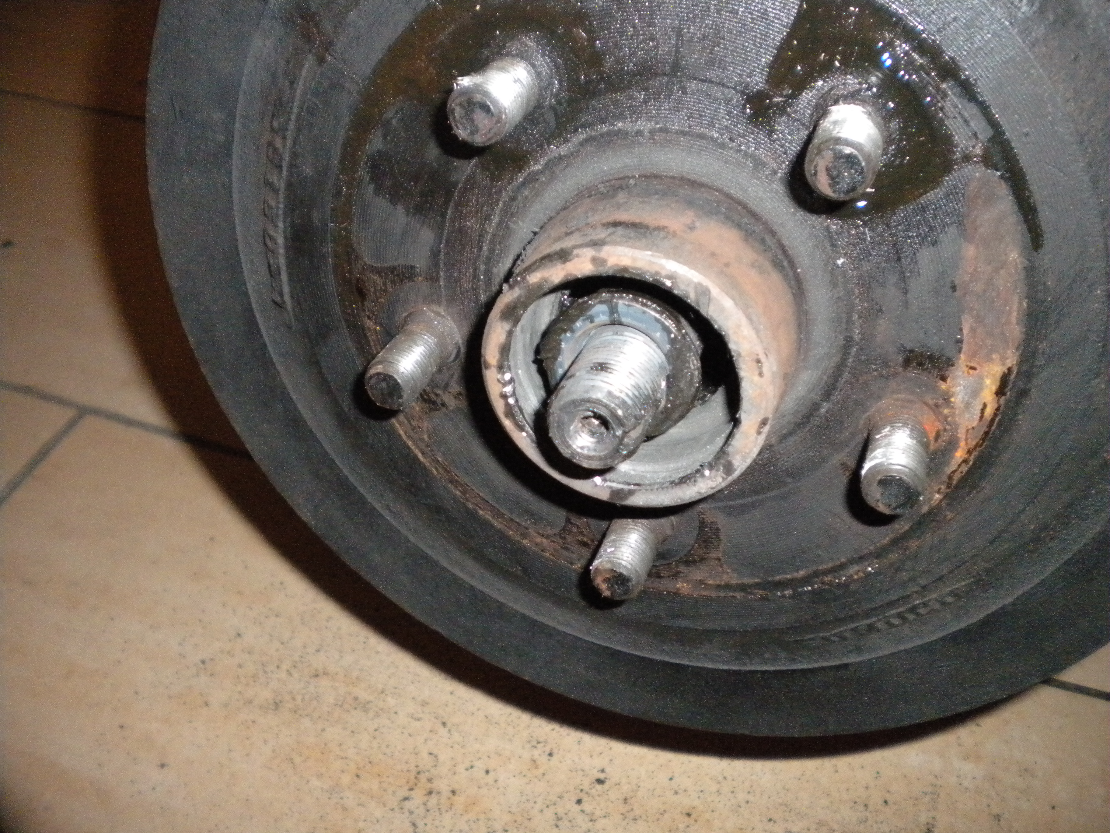

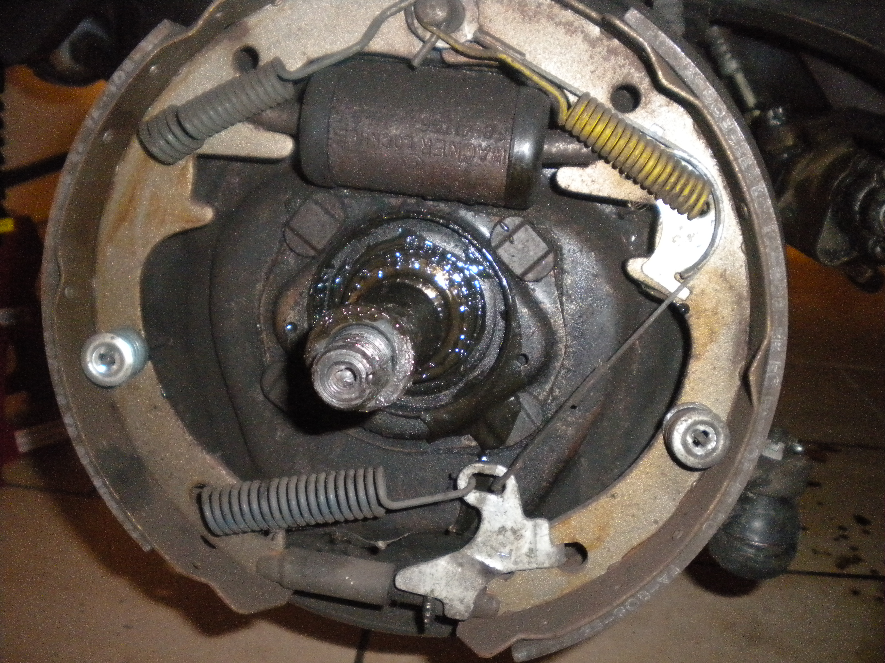

Posté 05 May 2010 - 04:14 PM

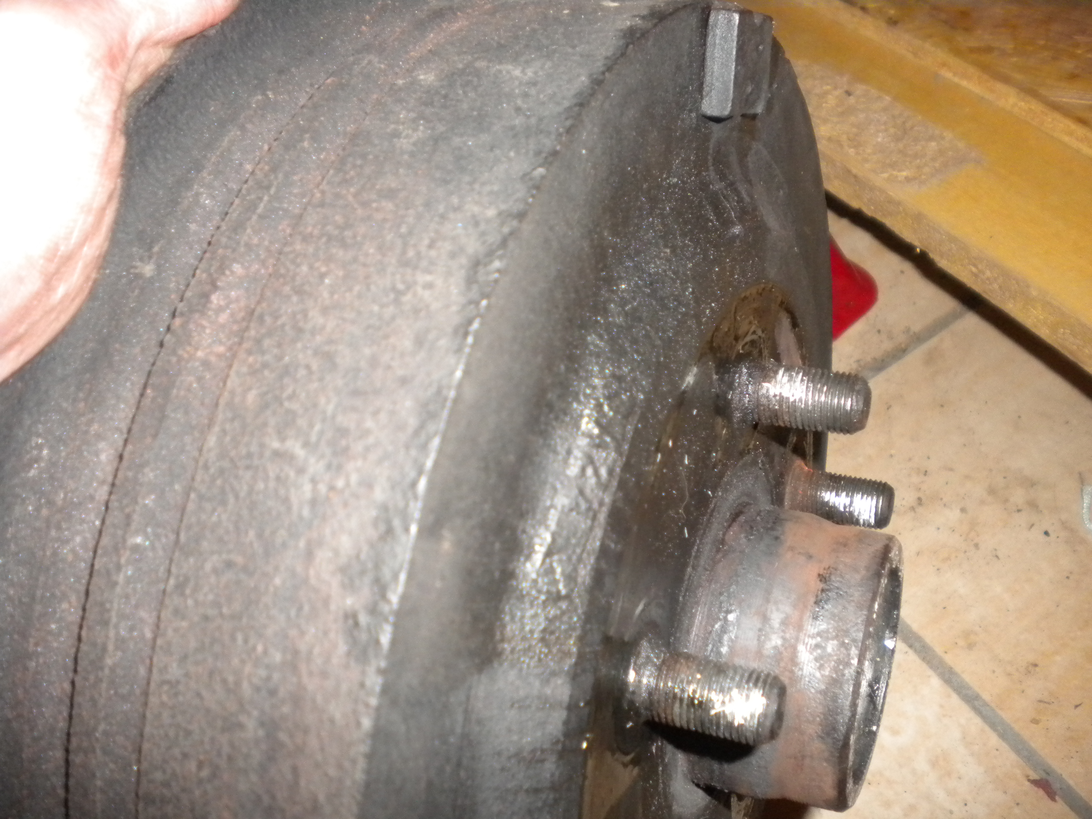

voilà les amis, j'ai enfin réussi a débloquer la pièce qui m'emm.......
Voici les photos, pouvez-vous me dire ce que vous pensez de l'état. Je comptais tout changer (freins, roulement, etc)

Posté 05 May 2010 - 04:31 PM
les garnitures et la mécanique des freins ça a pas l'air indispensable de les changer mais je suis pas non plus un spécialiste. Changer les roulements ca à l'air indispensable!
Le truc a vérifier c'est si ton roulement HS a pas abimé l'axe sur lequel tourne la roue (fusée ) et la sur photo avec le paquet de graisse qu'il y a dessus on voit pas grand chose.

Posté 05 May 2010 - 04:33 PM
faudra que je nettoie tout ça alors

Posté 05 May 2010 - 04:35 PM
De toutes façons la graisse tu peux l'enlever, faudra en mettre de la neuve!
Tu peux utiliser des produits un peu plus dégraissants que de l'eau, déjà essuyer la graisse avec un chiffon puis nettoyer avec un dégraissant pour freins.

Posté 06 May 2010 - 05:50 PM
voilà, j'ai essayé de faire au mieux pour enlever la graisse. J'espère que c'est suffisant pour que vous puissiez me dire vos avis sur l'état général.
Comme je disais plus, je compte mettre tout du neuf car en demontant, j'ai des morceaux de je sais pas quoi qui sont venu avec

#140 tribeka
tribeka
  • 926 Messages :
  • Location:Paris 20
Posté 06 May 2010 - 06:10 PM
la bague sur la fusée faut réussir à la retirer, les trucs qui sont tombés ca doit être des morceaux de roulement.
