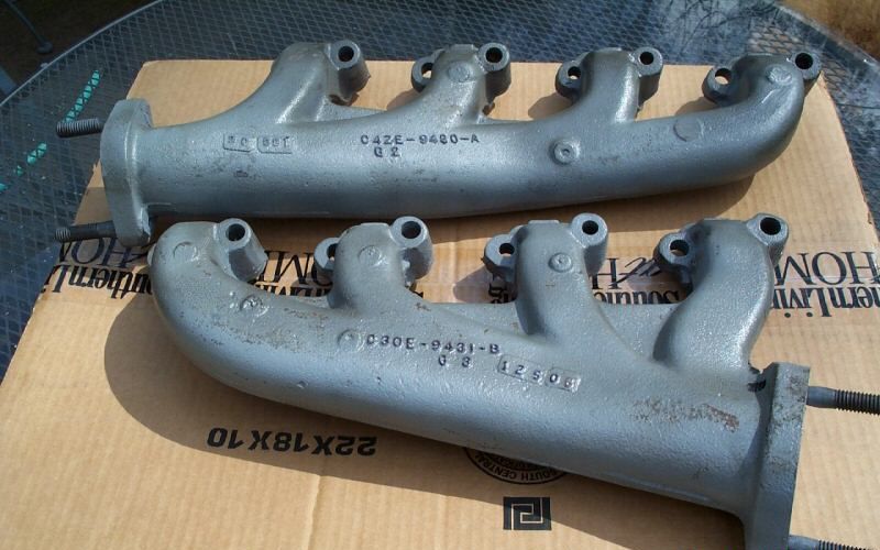

En attendant que la deuxième couche de peinture anti rouille sèche, j'inspecte la voiture.
Après vérification du numéro des Exhaust headers
J'ai trouvé ceci C4ZE-9430-A et C30E-9431-B
J'ai été agréablement surpris de voir que c'était des " HIPO 289 low restriction " montés en standard sur les moteurs code K.
(Ils existent en repro chez NPD et ailleurs bien sur )
Le H-PIPE est soudé et non monté avec des colliers.
Je continue mes recherches et vous tiens au courant
Allez

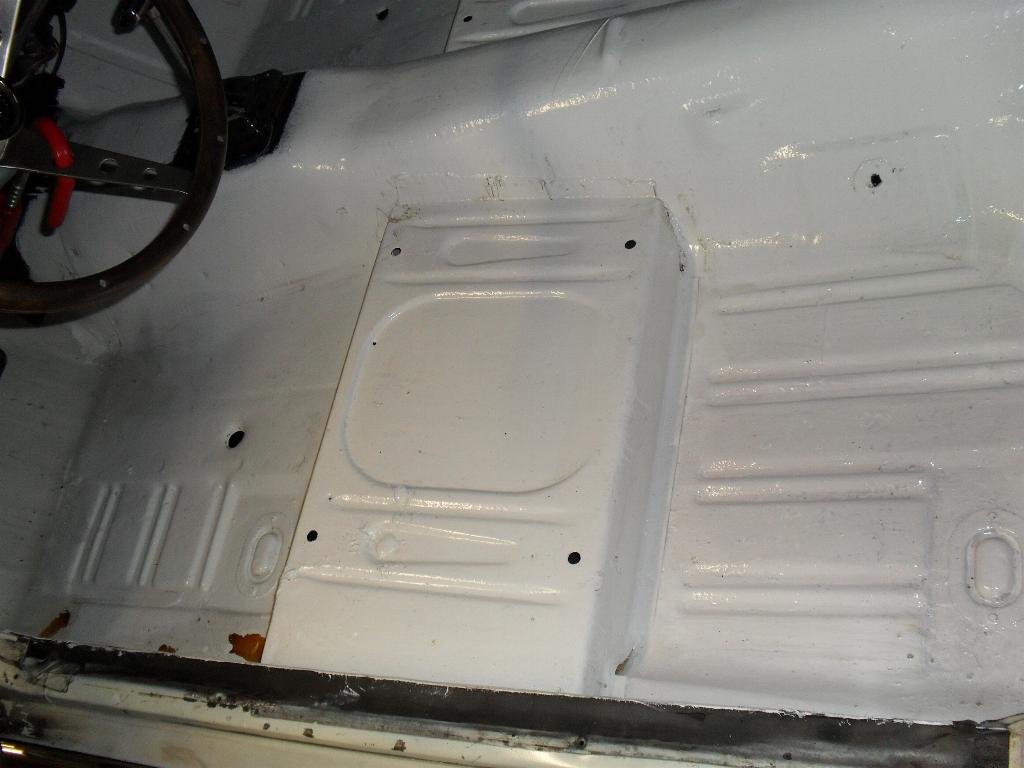

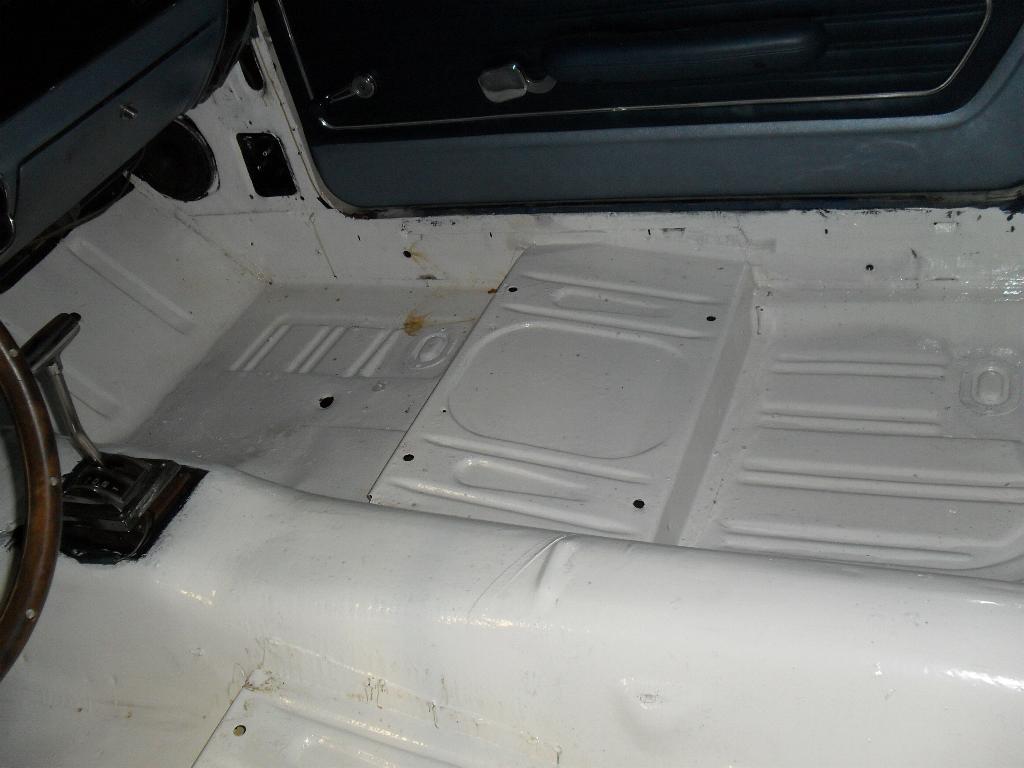

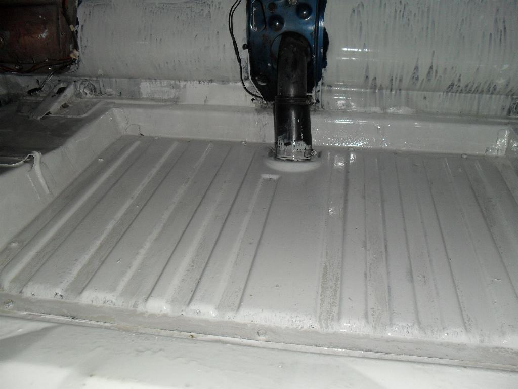

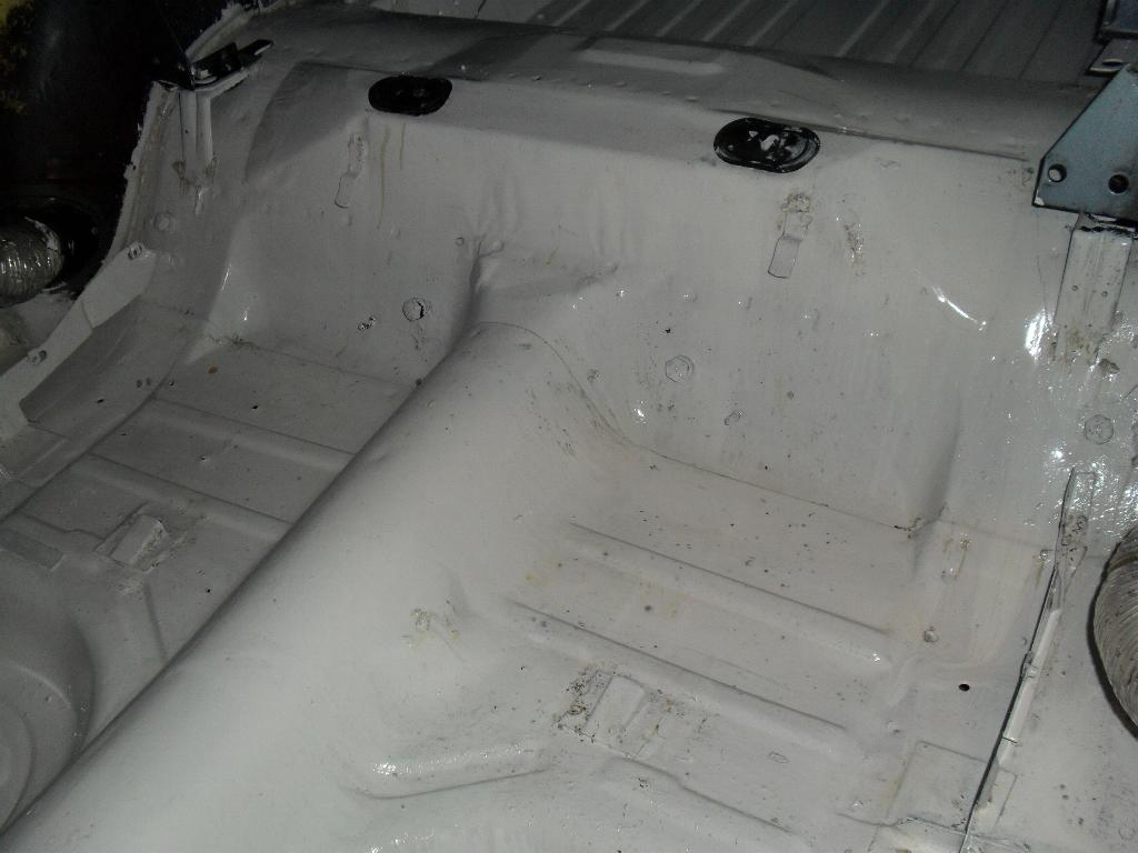

Voilà la suite :
- la deuxième couche des planchers.
- refait câblage oil pressure sending unit.
- vidange semi synthétique 10w40 api SL
- filtre a huile neuf
- nettoyage du bas moteur
- resserrage des boulons des carters et du carbu
voilà
