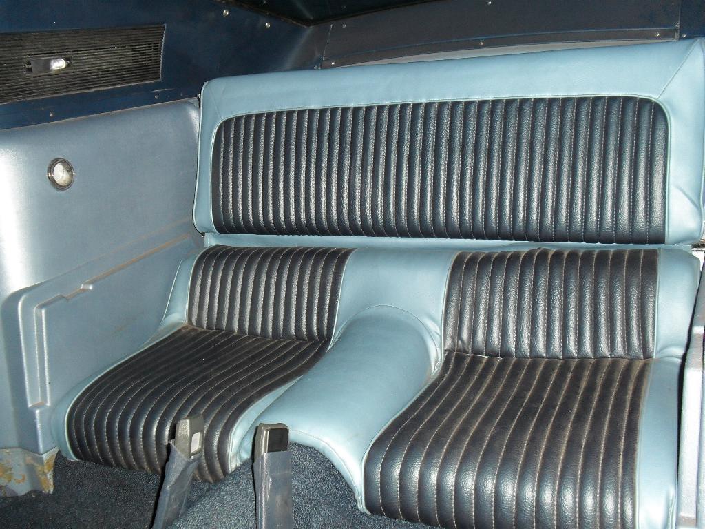

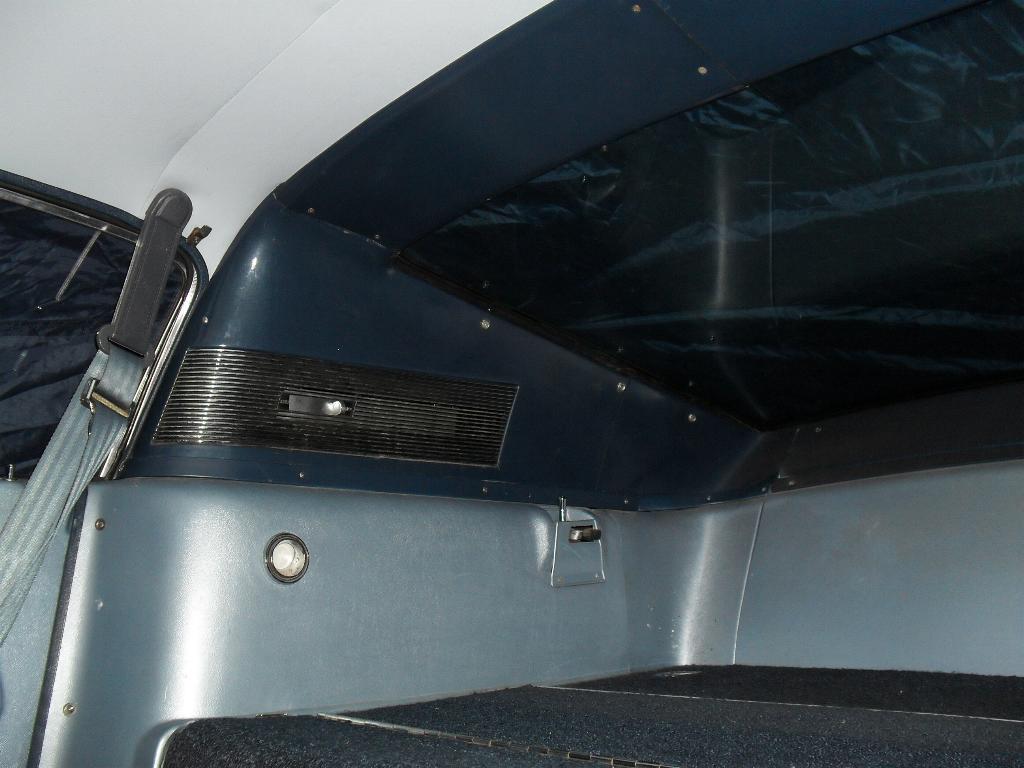

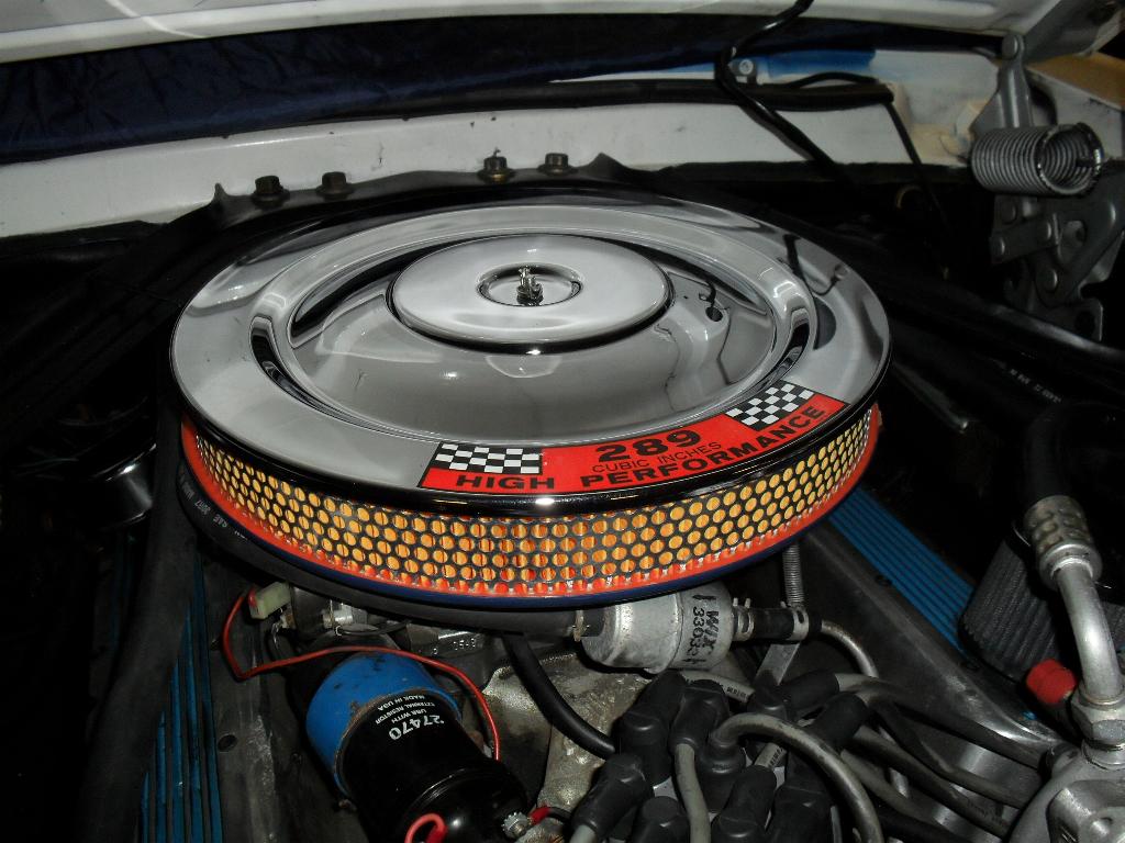

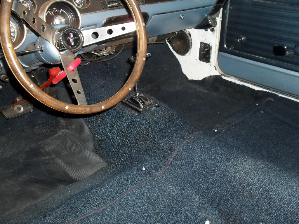

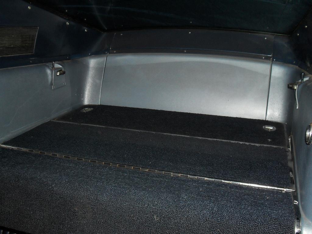

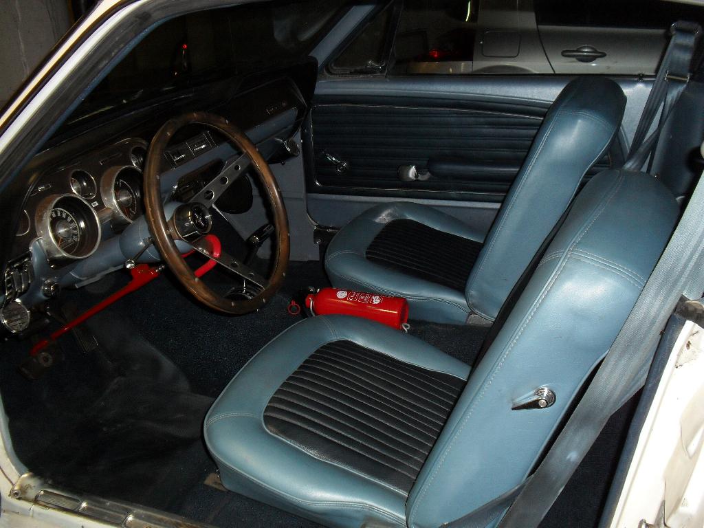

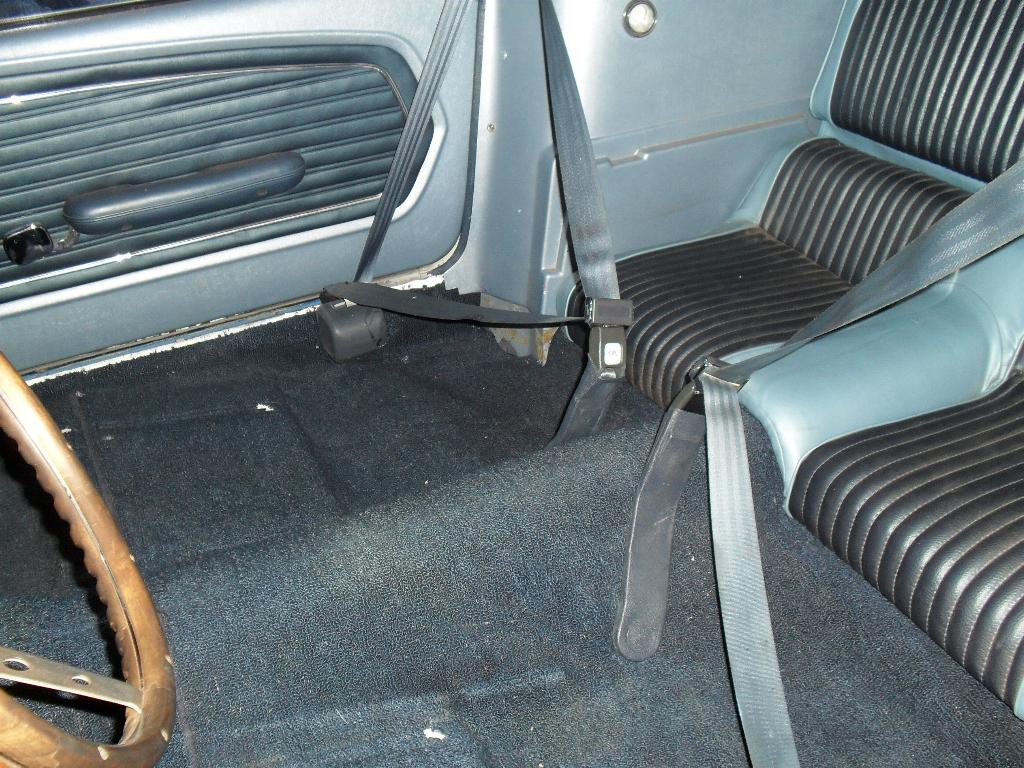

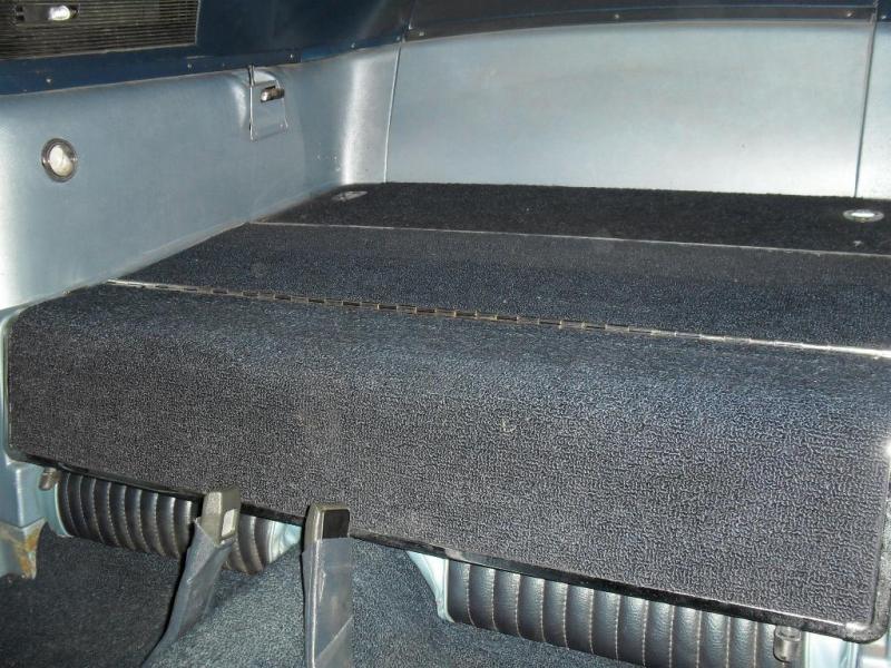

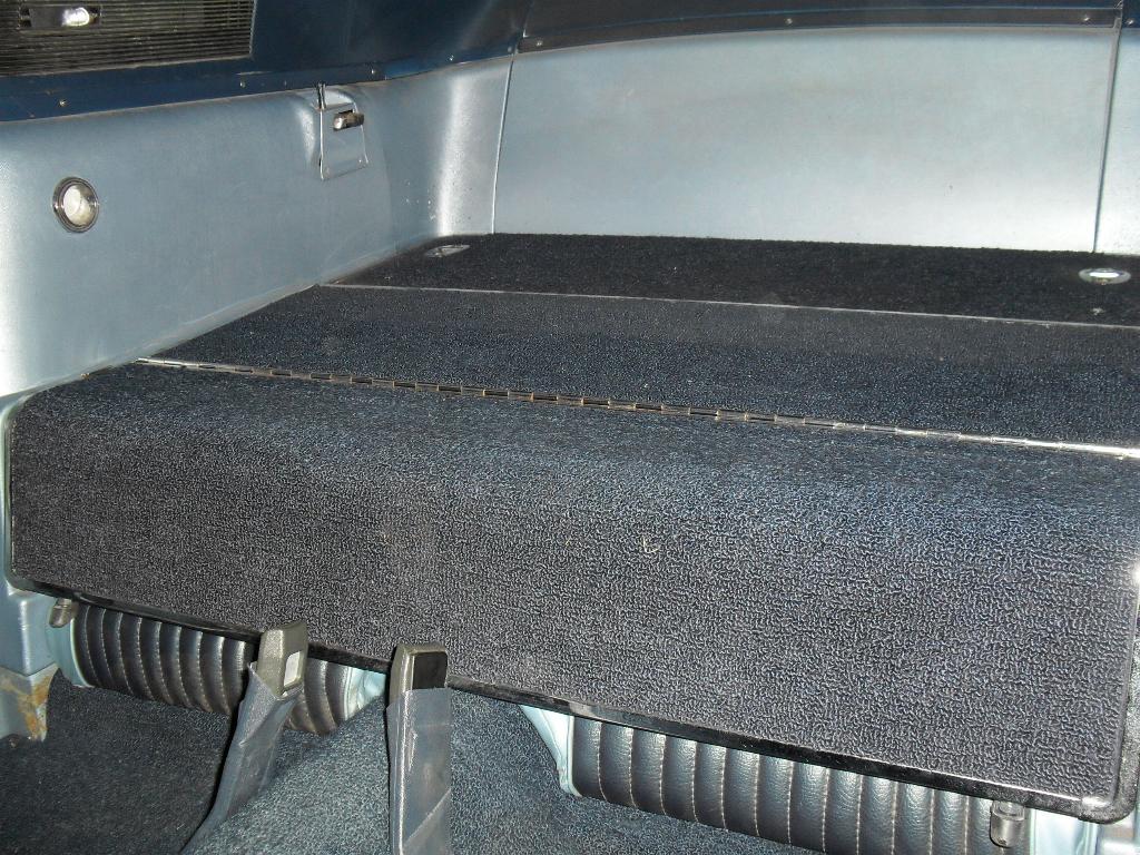

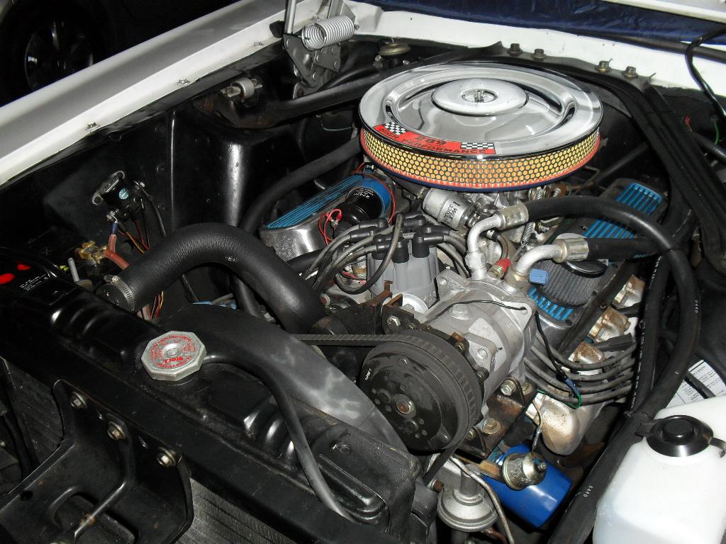

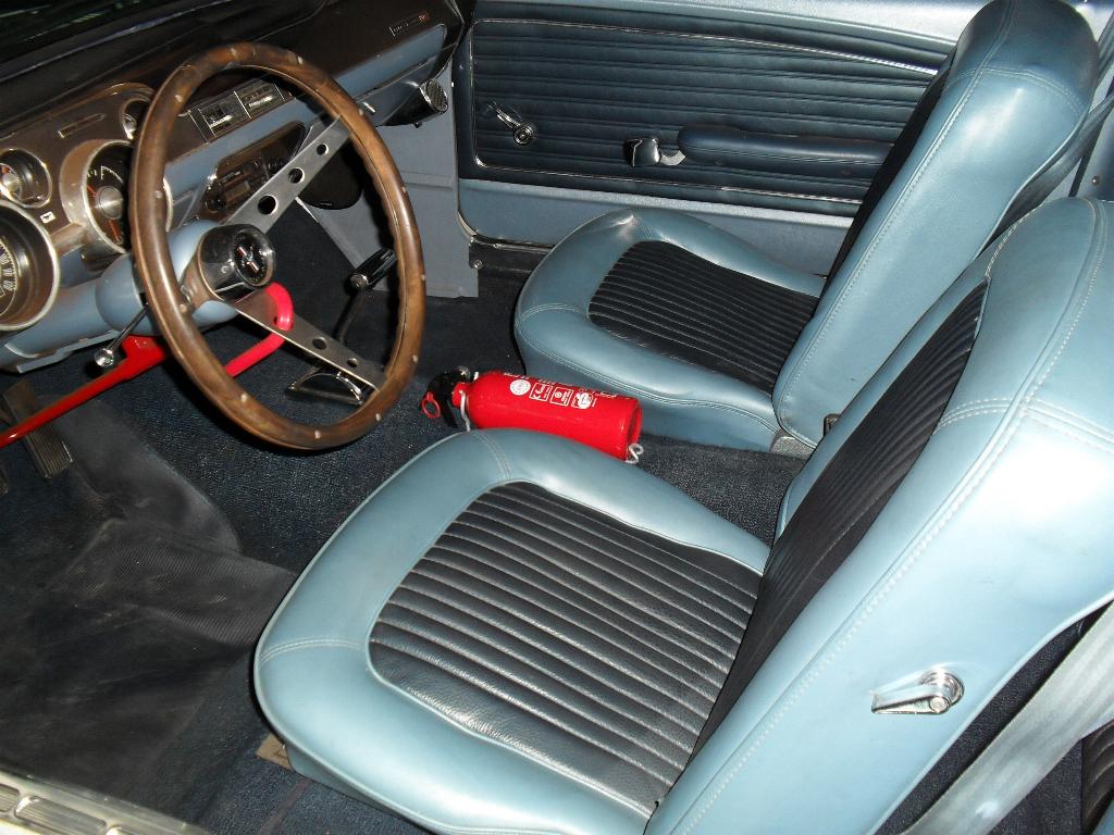

Posté 11 April 2010 - 12:05 AM
Salut à tous :)
Après un temps de repos, je me suis remis en route
Et voilà la suite:

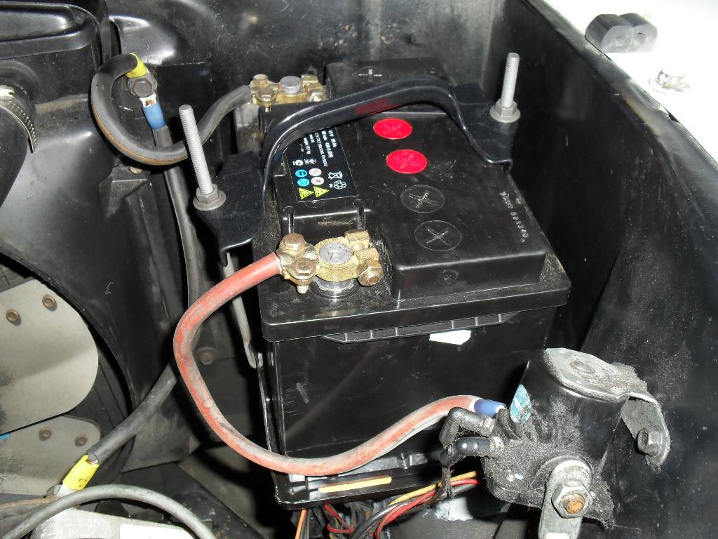

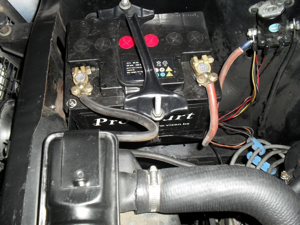

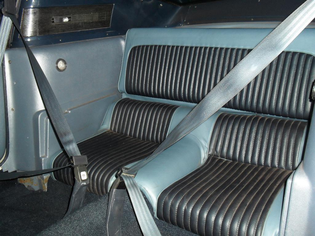

-Foldown seat replacé à l'arrière.
-support de batterie et batterie placés puisque non existants à l'achat.
-tapis remis en place ainsi que les ceintures et levier BA
-filtre à air neuf en place
-nombreux bricolages et mise en bon état divers.
Voilà, calmement elle retrouve une santé qu'elle mérite bien.
Allez
Voyez les photos ( Aucun nettoyage ni finition n'est déjà fait <_< )

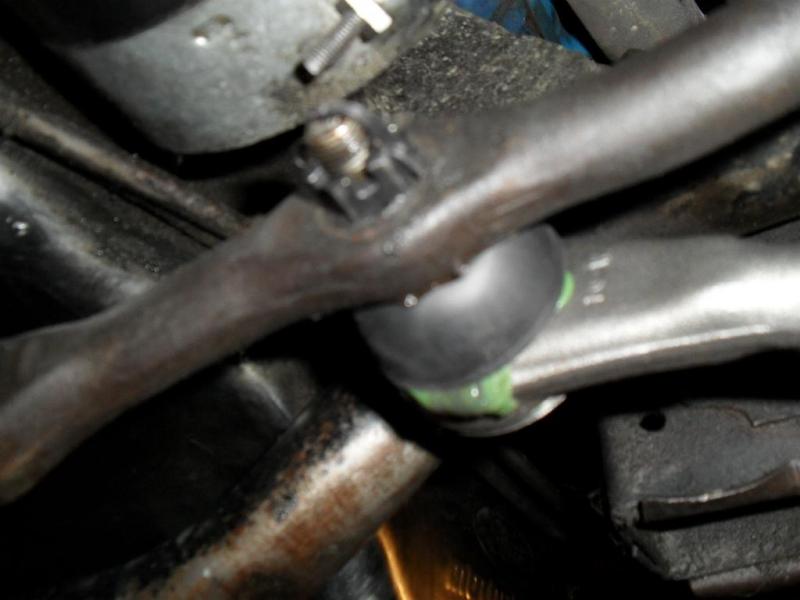

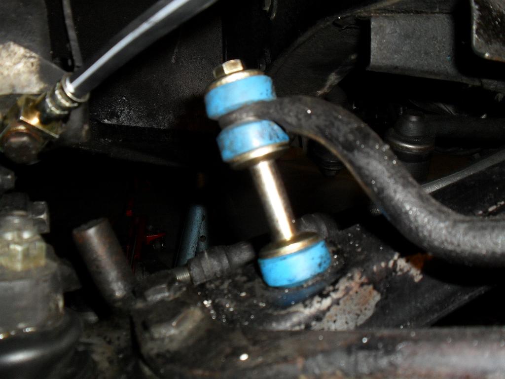

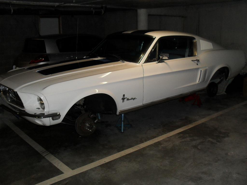

Posté 13 April 2010 - 10:40 PM
Salut à tous
Voici la suite du travail sur le Fastback

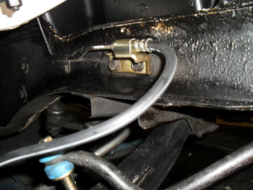

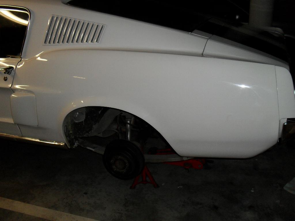

- Intérieur remonté
- Silent blocks de la barre stabilo avant remplacés par des Raybestos Professional type.
Reste à faire :
- rotule de suspension avant gauche
- ligne flexible avant droite de frein + purge .
- spoiler avant à repeindre et replacer
- 2 wheel studs forcés au montage par des barbares :angry: :angry:
- vérifier le frein à main et régler si nécessaire.
- changer les plaquettes avant qui ont du jeu .
- réparer le bas des portes + peinture ( carrossier )
- divers bricoles
- passer le contrôle technique et rouler :D

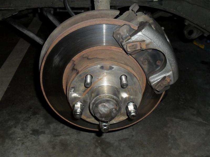

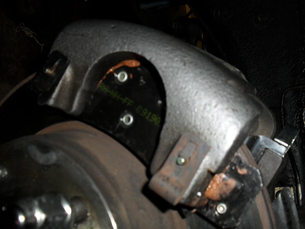

  • Mustang:FASTBACK 1968
Posté 24 April 2010 - 01:27 AM
Salut à tous
Voici la suite.
- Plaquettes changées (Zéro jeux dans les rivets)
- Goujons de roues remplacés et disque remonté .

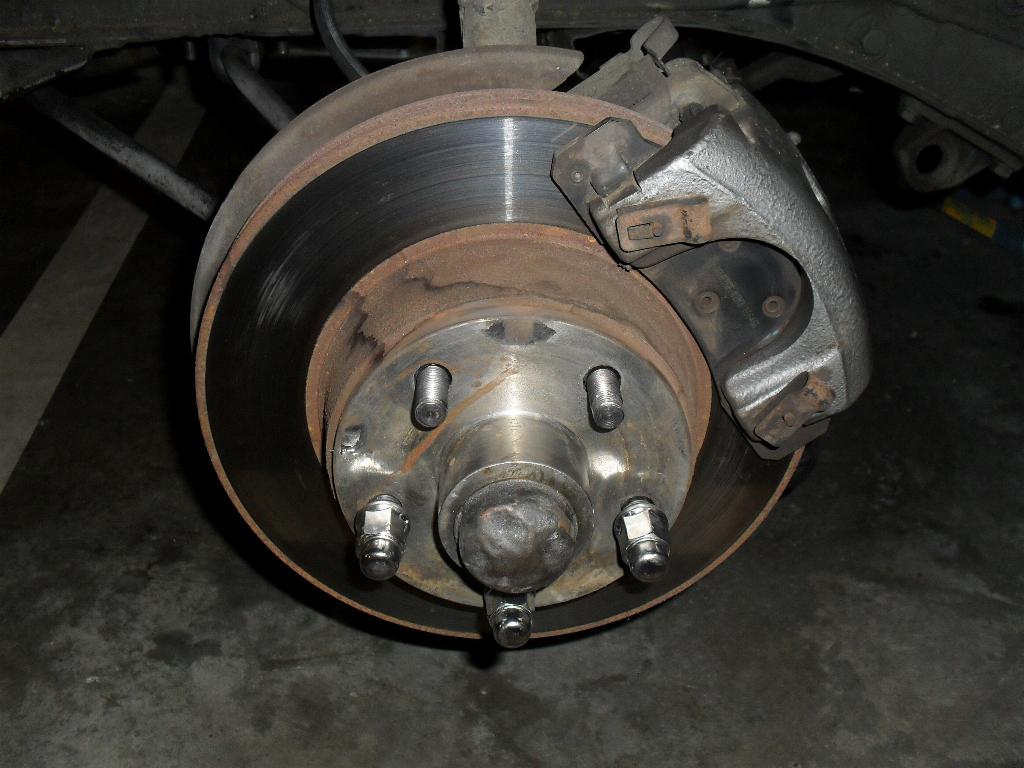

#92 chris
  • 1642 Messages :
Posté 12 May 2010 - 07:34 PM

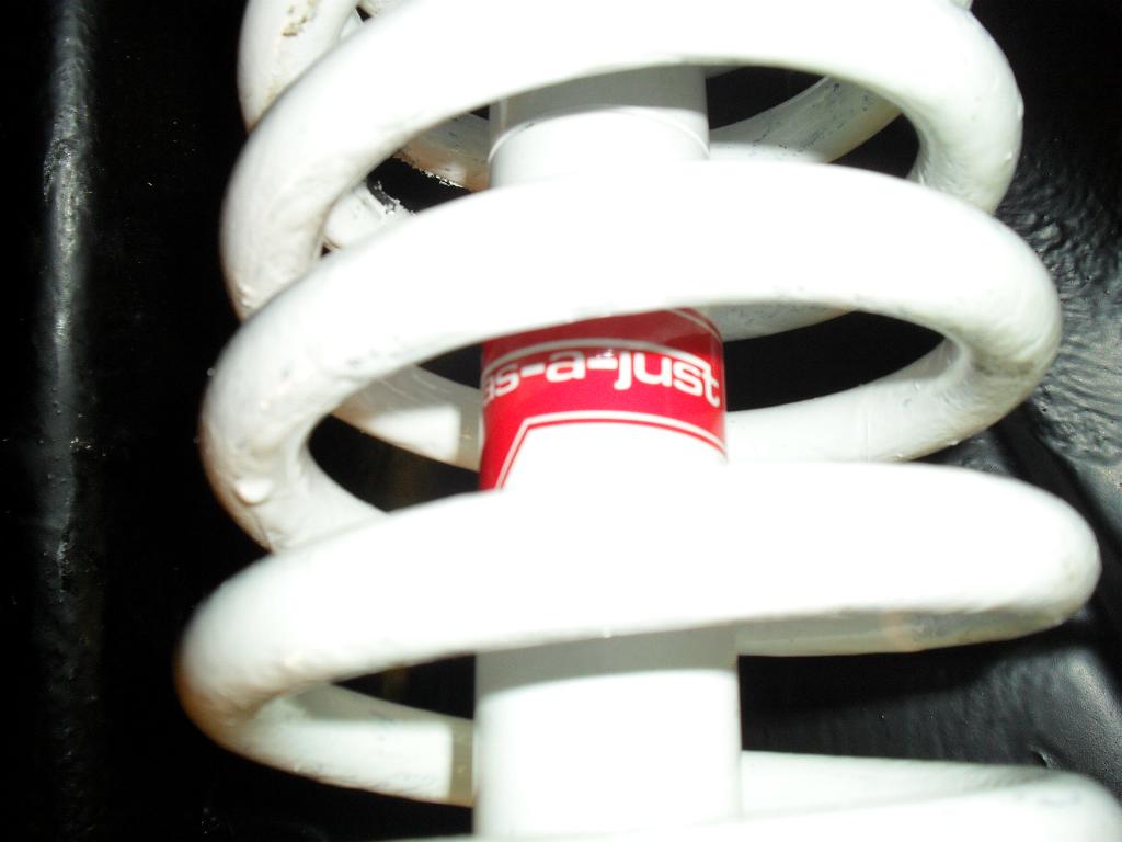

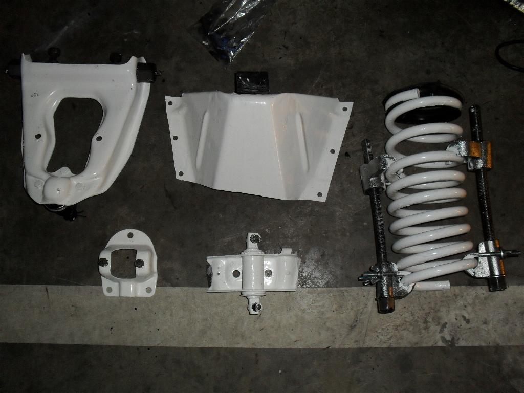

Salut à tous
Voilà la suite des travaux sur le Fastback .
Les deux rotules de suspension supérieures sont remplacées , les deux amortisseurs GR2 remplacés par des GAS-ADJUST , les deux rotules de direction droites qui en avait besoin et dans le même temps, j'ai tout passé à l'acide tanique et repeint en peinture anti-rouille.
La ligne de frein flexible droite et les plaquettes avant ont été aussi remplacées vu qu'elles avaient du jeu dans leurs rivets.
C'était nécessaire pour partir d'un bon pied et passer , bientôt , le contrôle technique tranquillement.
Voilà quelques photos en plus :)
Allez
Ce message a été modifié par chris - 13 May 2010 - 04:45 PM.

#94 toytoy
toytoy
  • 342 Messages :
  • Location:alsace/haut rhin
Posté 18 May 2010 - 09:37 PM
Salut !

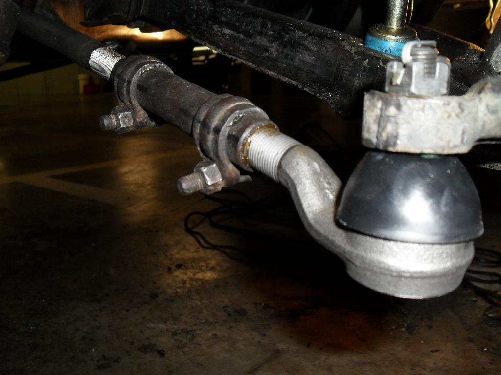

La coupelle en plastique sur les rotules de direction c'est pas un cache de protection du soufflet à enlever avant montage ?
Je dit ça j'en sais rien mais ça me parais bizarre à cet endroit là :blink:
#95 chris
  • 1642 Messages :
Posté 18 May 2010 - 10:46 PM
Salut !
Ah que non :rolleyes:
C'est le soufflet en caoutchouc tout neuf qui sert à empêcher la graisse de sortir et en même temps à protéger la rotule..
Allez
A+ :)
Allez
A+ :)
Ok !
Nan je pensais ça car la dernière fois que j'ai commander des rotules j'avais un cache plastique autour du caoutchouc et ta photo m'y faisais beaucoup penser :D
