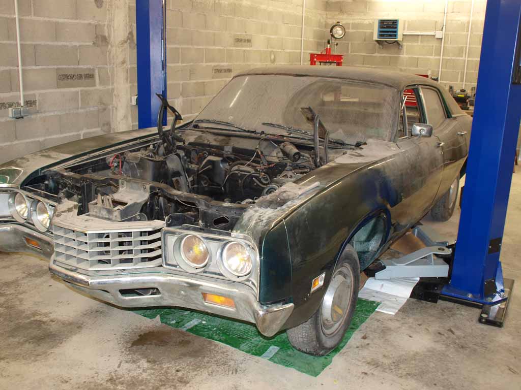

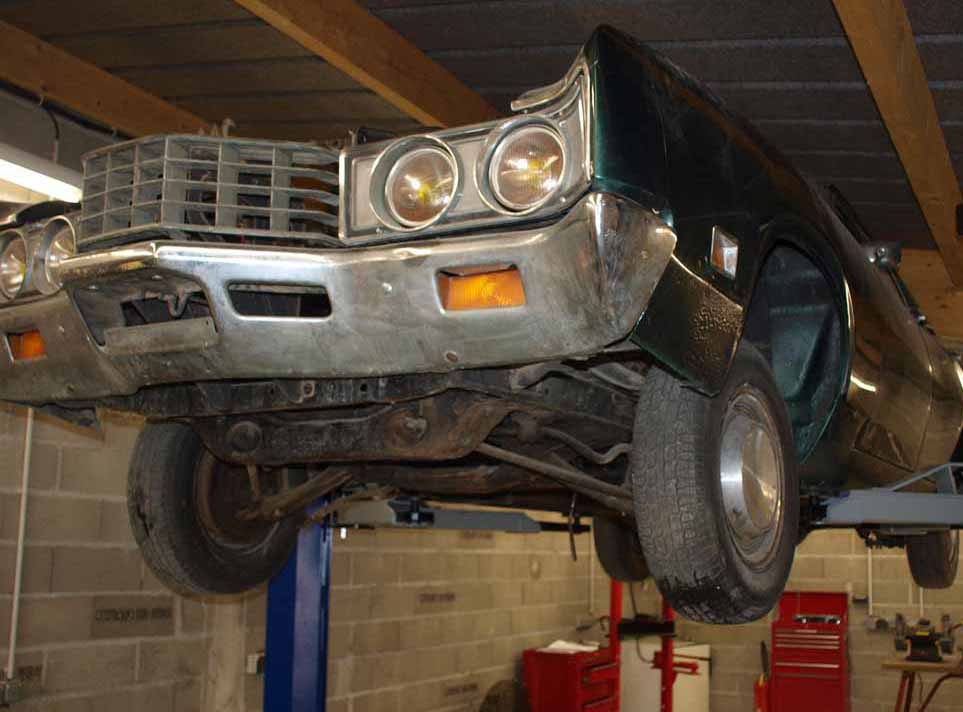

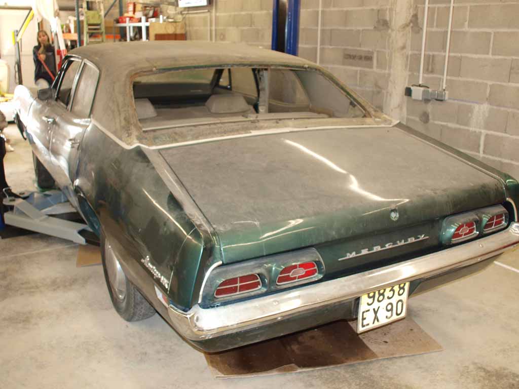

Bonjour à tous,

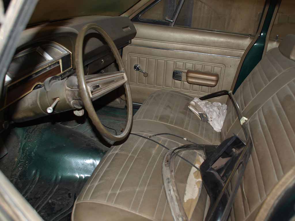

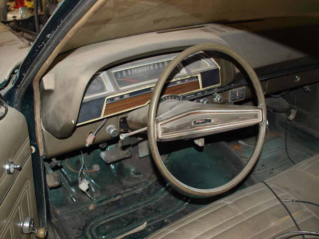

Comme je ne l'ai pas fait pour la mustang 70, je prends une bonne résolution et je vous présente mon projet Mercury Montego 71.
Voici des photos de la bête.

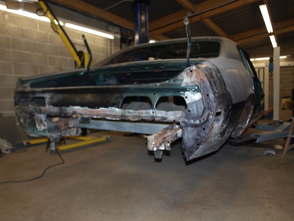

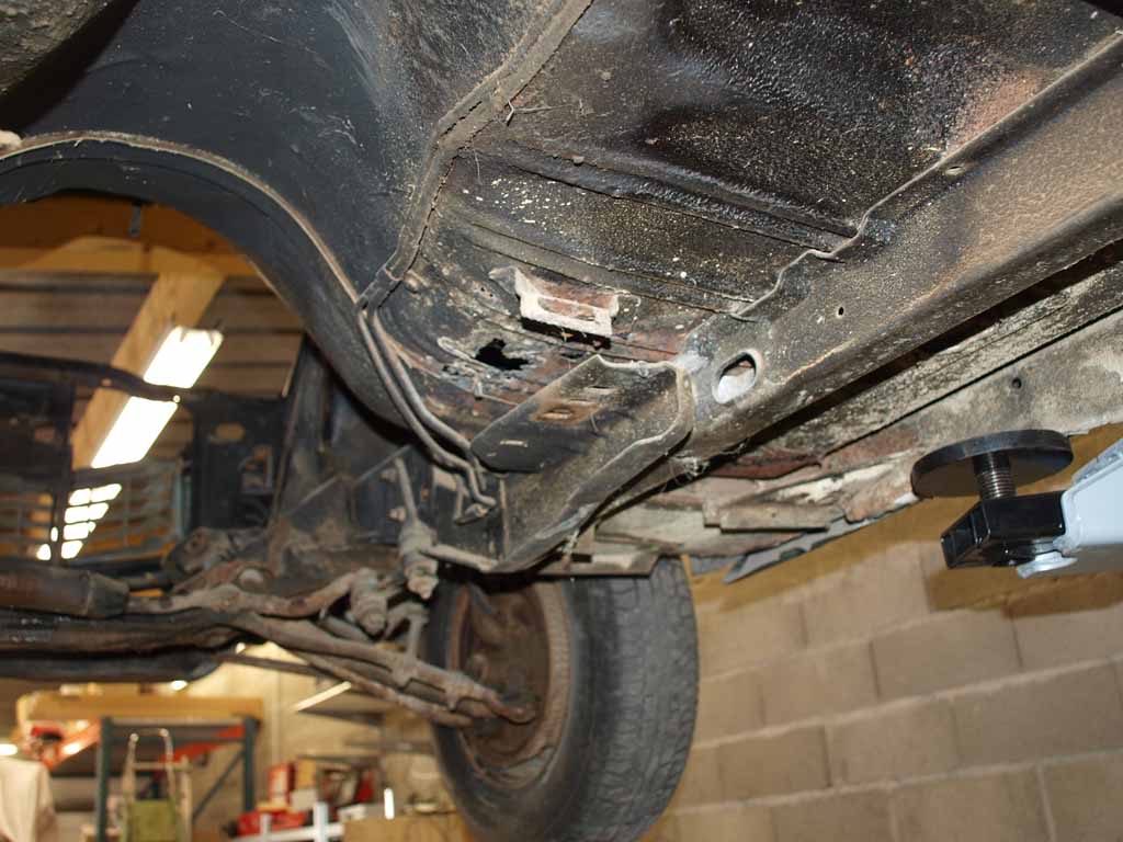

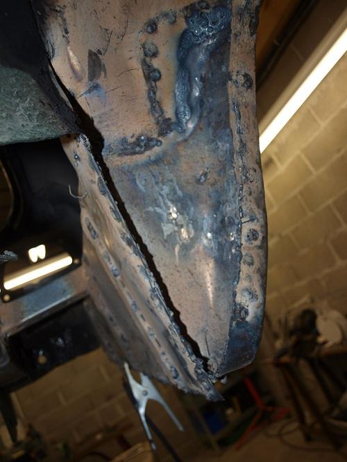

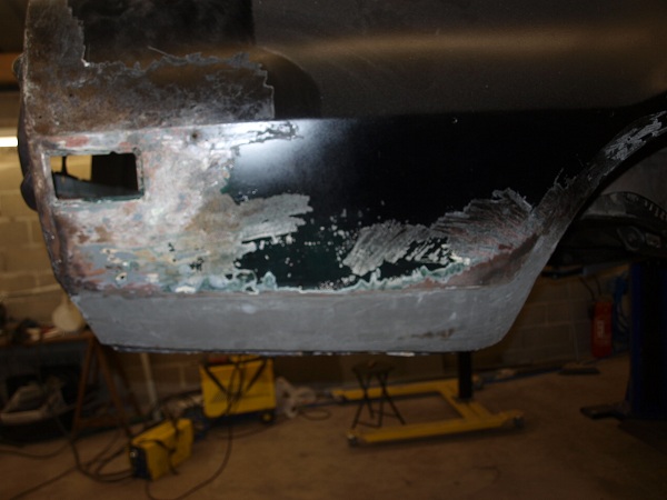

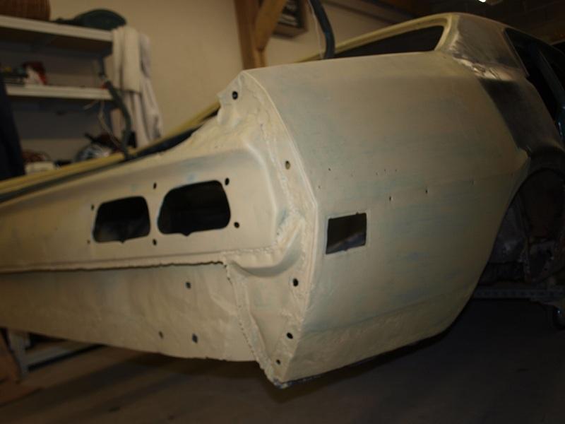

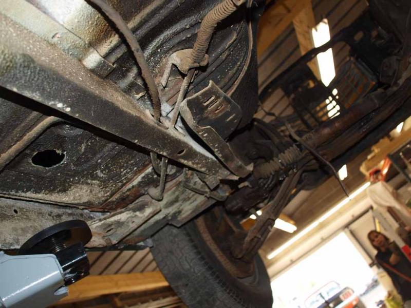

Bon, voici la suite des événements,
l'arrière de la voiture est démonté (parechoc, phares, rear valance, coffre...)
Boby, j'ai déjà un gros pont de 9 pouces qui attend la montego.
Sponge, je pense que pour le début je vais commencer juste avec un 460 un peu poussé, je verrai par la suite pour un autre stroké au max ! Pour la boite de vitesse, j'ai une C6 que je vais réviser pour la première version de la voiture.

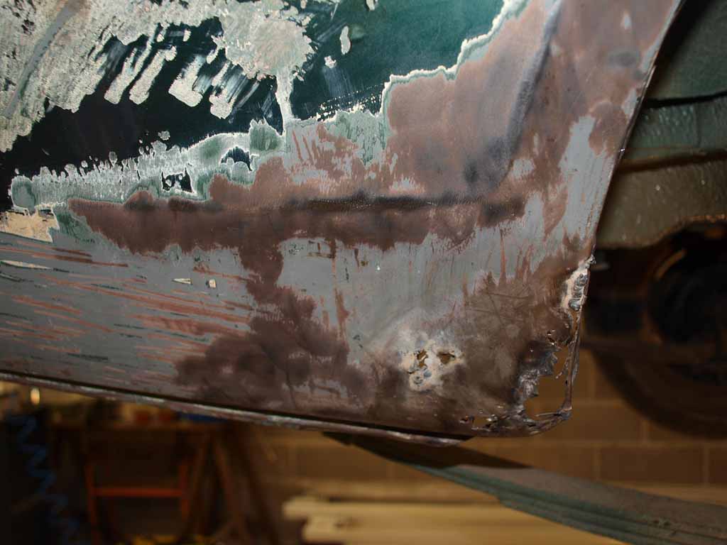

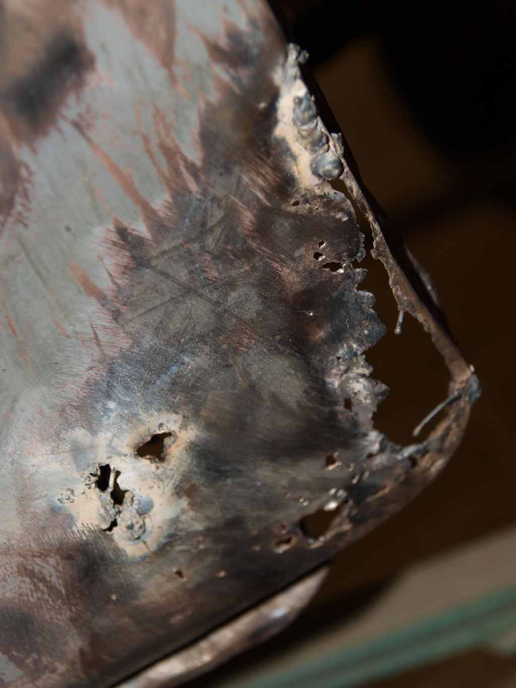

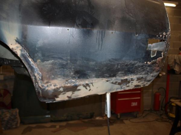

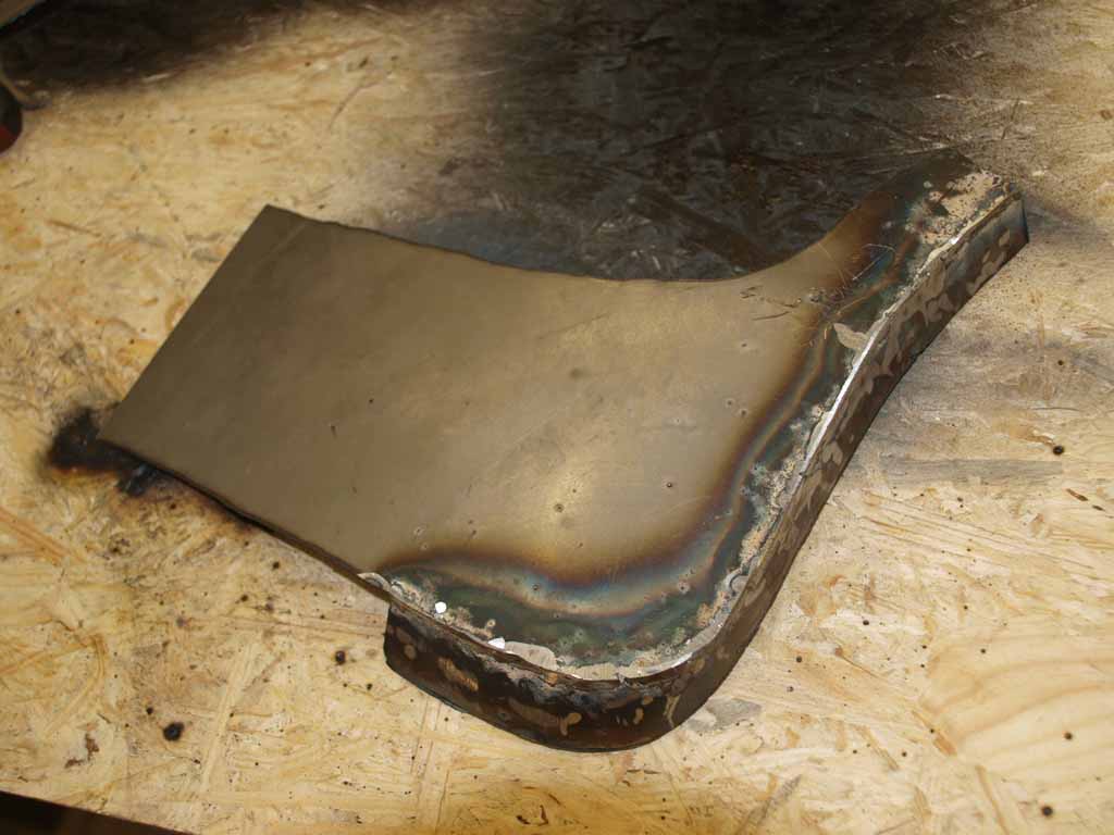

Bon aujourd'hui, j'ai viré la dentelle qui était en lieu et place de l'aile arrière droite pour refaire un bout d'aile (et oui le hic pour ce genre de voiture, c'est qu'il n'existe absolument aucune pièce de tôle préformée comme pour les mustang, faut jouer un peu plus du plasma et du poste à souder:) )
Voici les photos avant :
Fabrication d'une partie d'aile avec de la tôle :
découpage de l'aile au plasma :
Voilà le résultat une fois la nouvelle pièce soudée :
Ben voilà... c'est mieux que mettre du mastic sur de la rouille comme ils avaient fait lors de la précédente resto !
La suite demain :)

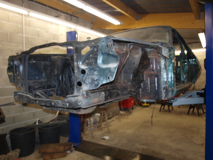

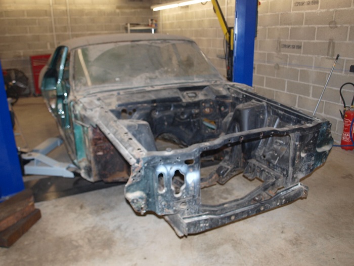

#8 Adelante
  • 3199 Messages :
Posté 09 November 2011 - 04:50 PM

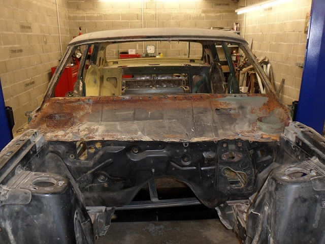

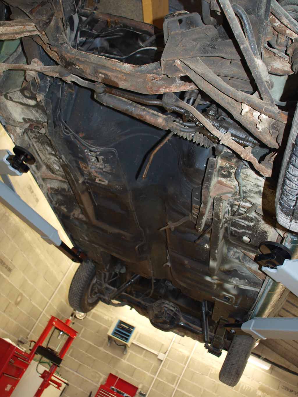

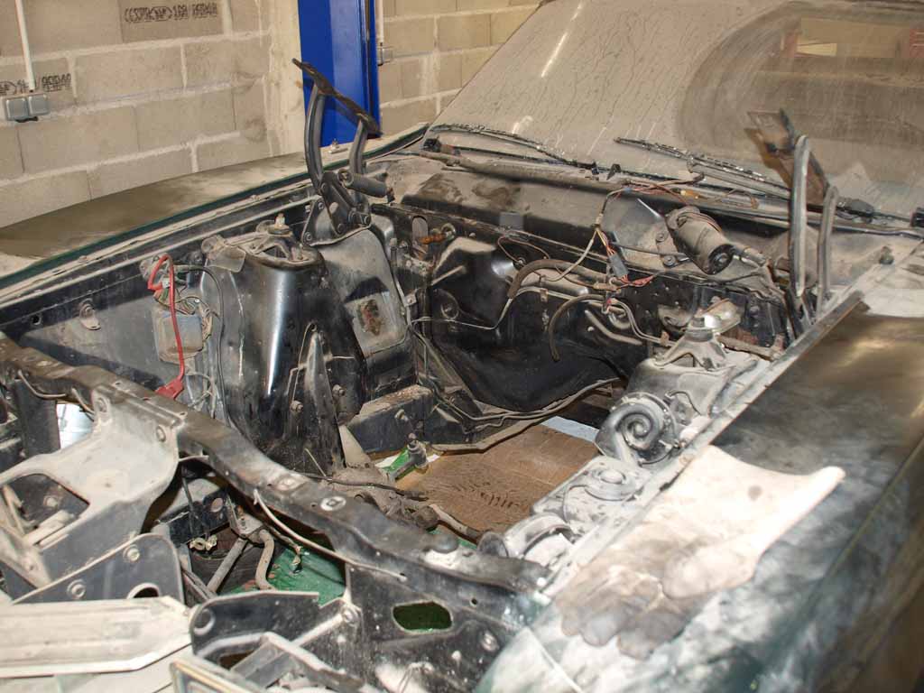

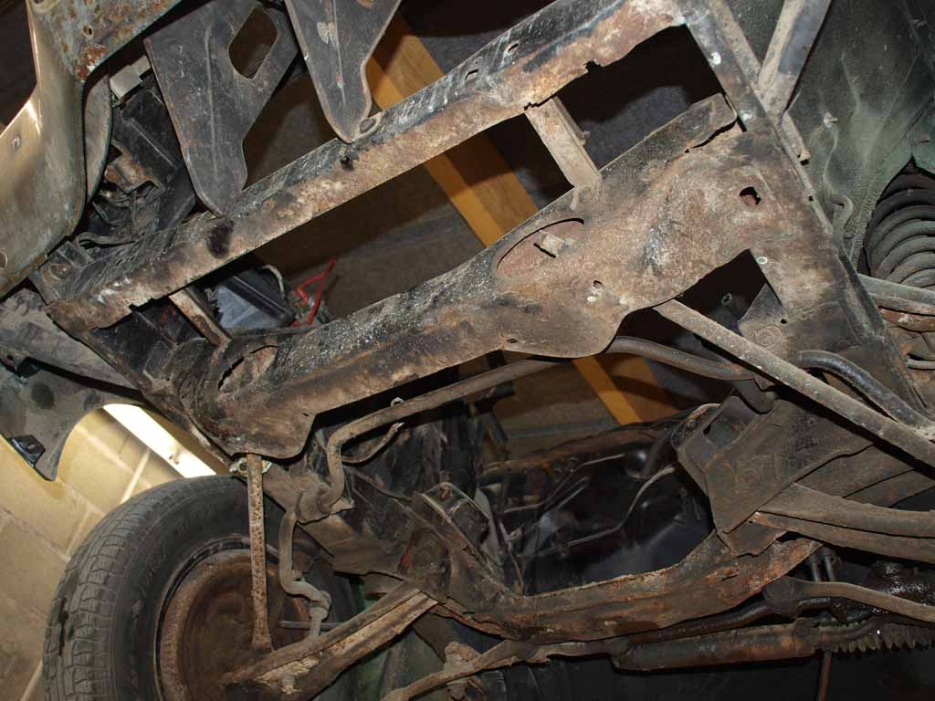

Bon depuis le temps la resto a bien avancé ! je vais faire vivre un peu le topic :)

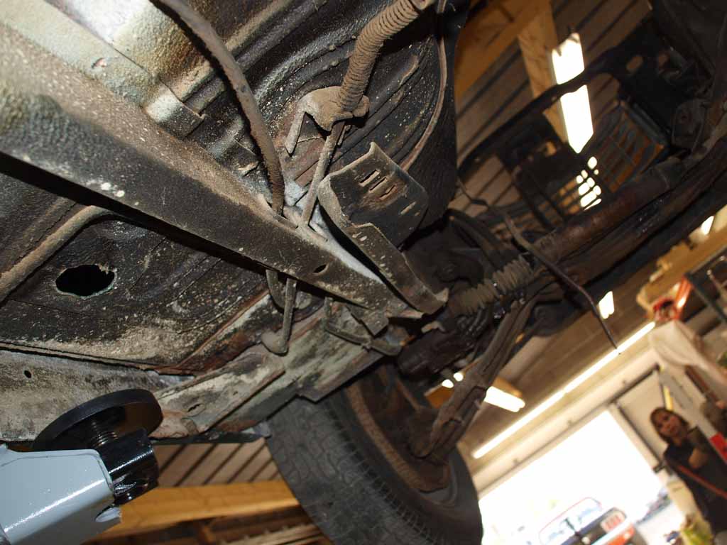

Demontage complet de la voiture :
Il y avait pas mal de travail...

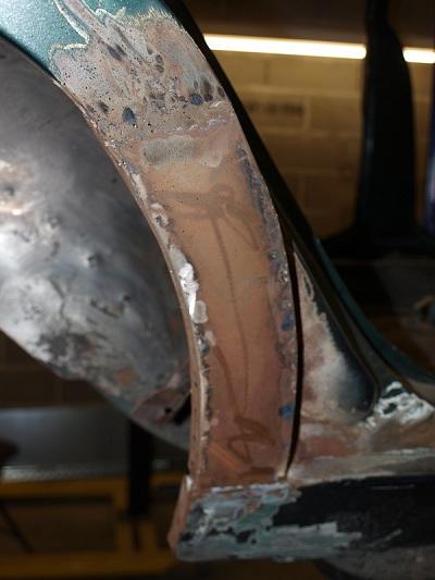

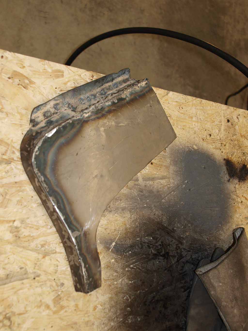

#9 Adelante
  • 3199 Messages :
Posté 09 November 2011 - 04:54 PM

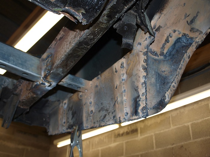

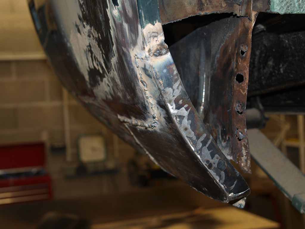

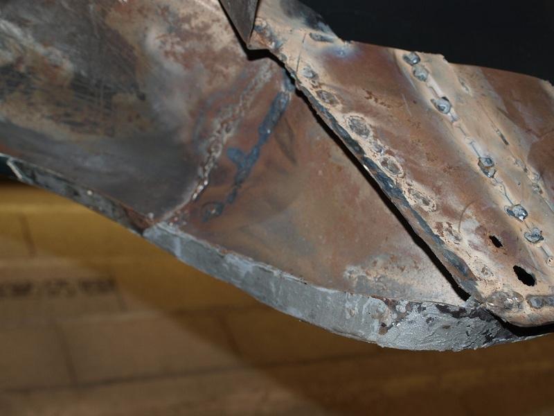

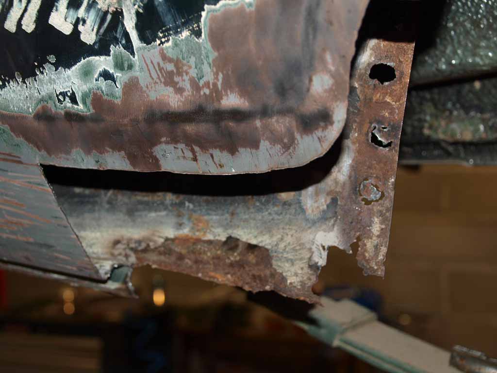

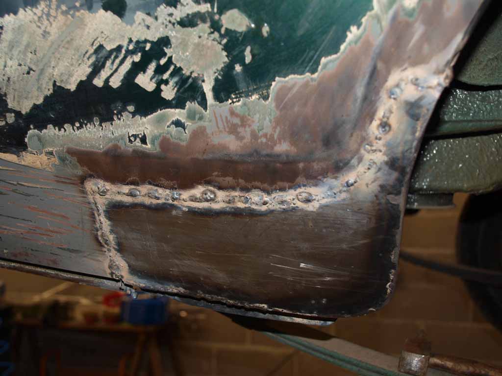

Remplacement des bas d'ailes arrières gauches et droites.
Lors du décapage, il s'est avéré qu'il n'est resté plus que de la rouille et le mastic par terre...
Il a fallu former les morceaux avec de la tole de 1. Etant donné qu'aucun morceau n'est fabriqué en repro !

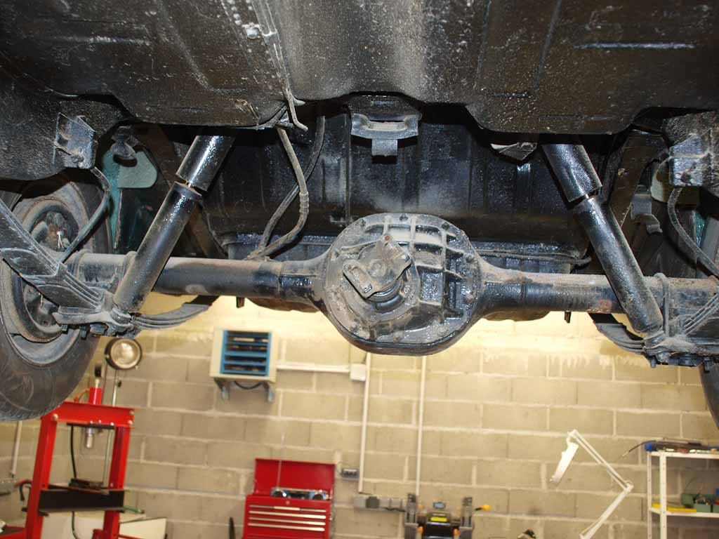

#10 Adelante
  • 3199 Messages :
Posté 09 November 2011 - 04:56 PM

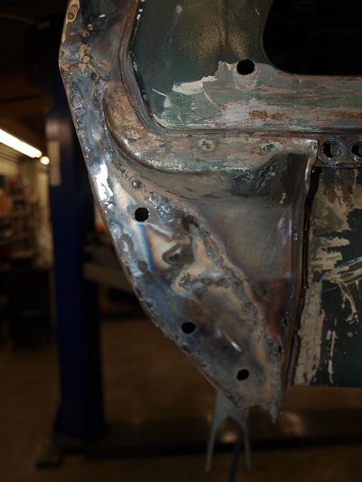

L'arrière aussi était bien malade, il a fallu amputer !

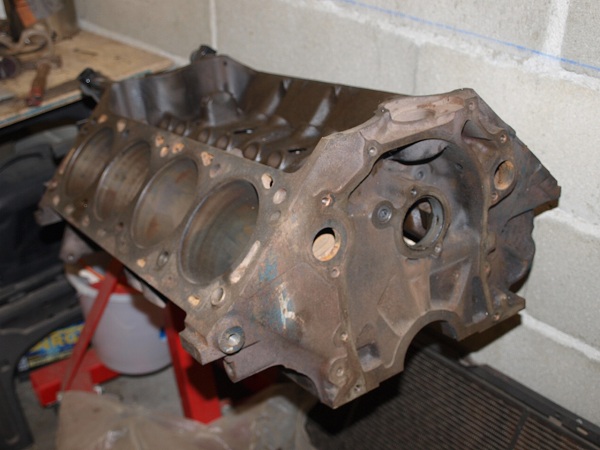

le futur moteur 460 (mais on n'en est pas encore là)

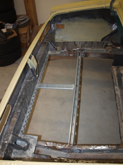

#11 Adelante

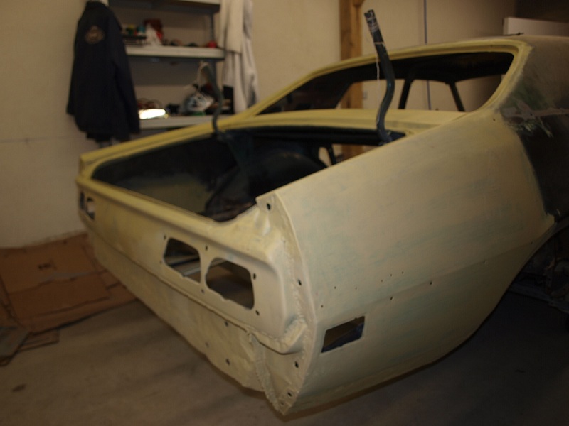

  • 3199 Messages :
Posté 09 November 2011 - 05:02 PM

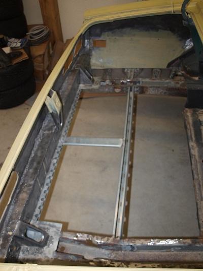

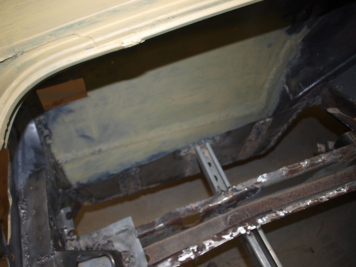

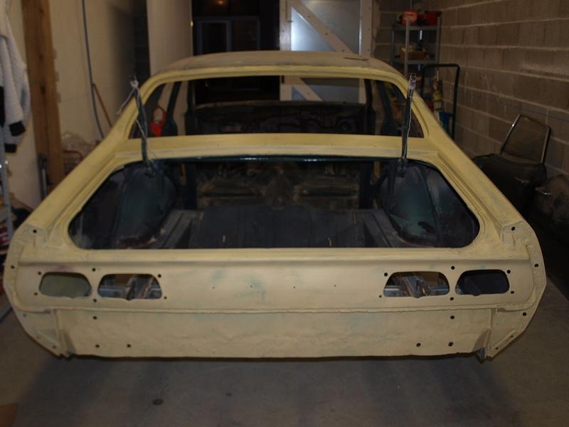

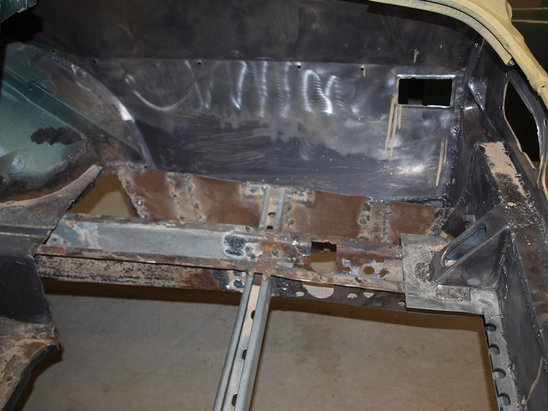

Voilà l'arrière refait !
Suppression du plancher HS et remise en place d'une structure pour l'arrière, tout était pourri !

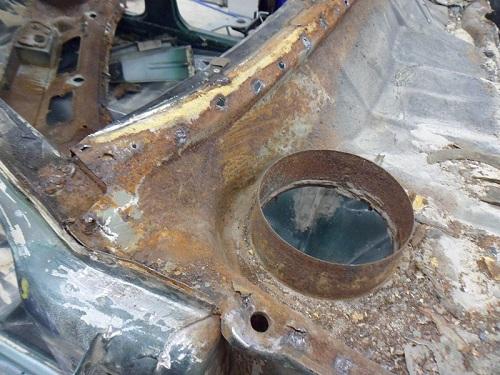

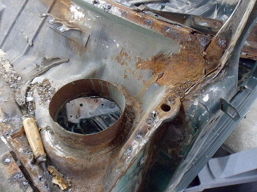

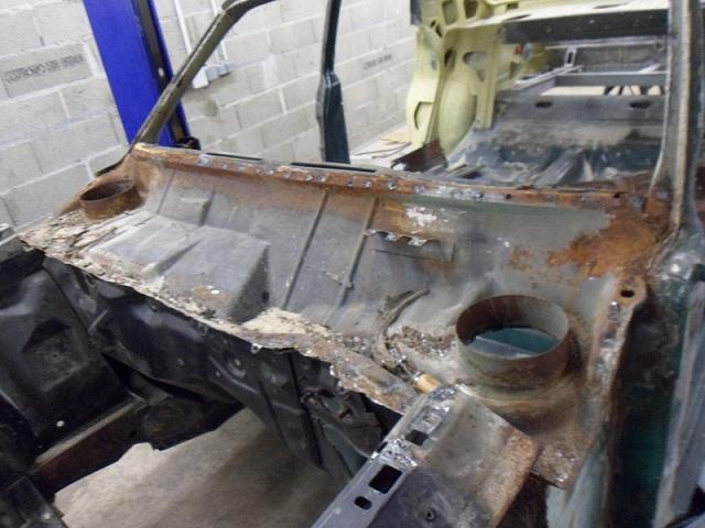

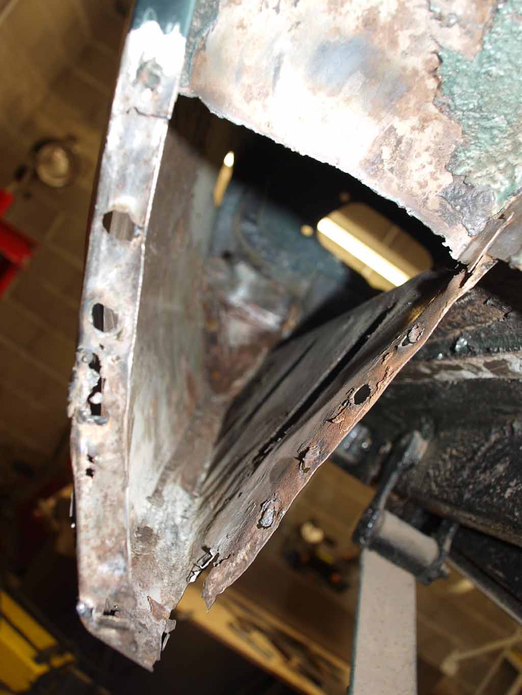

#20 Adelante
  • 3199 Messages :
Posté 10 November 2011 - 09:57 AM

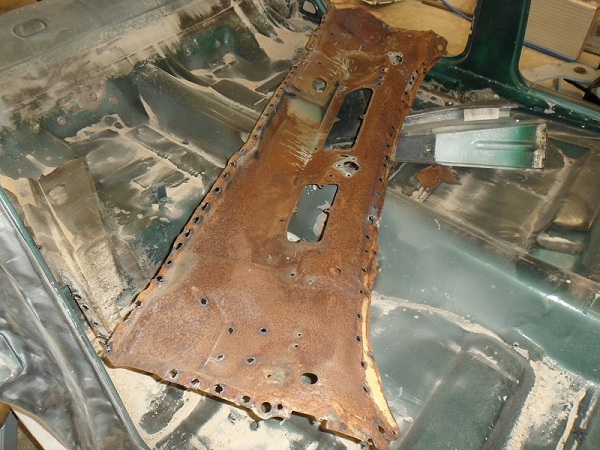

Démontage de l'upper cowl panel en découpant les points au plasma...
Bon ben c'est tout pourri....
