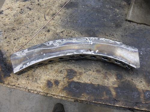

Posté 10 November 2011 - 10:02 AM

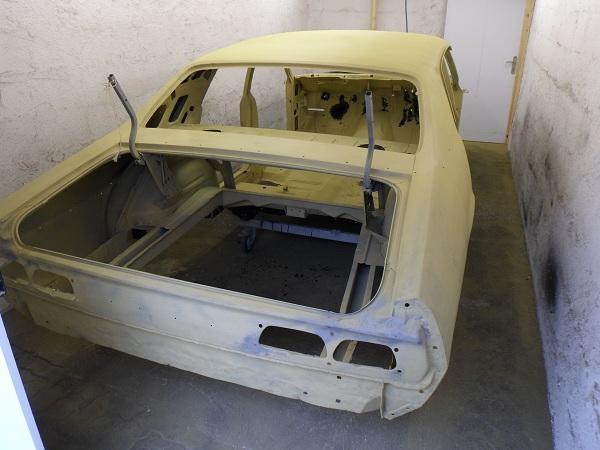

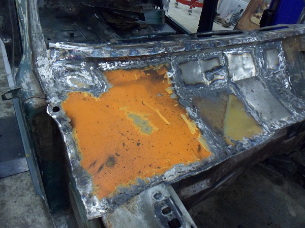

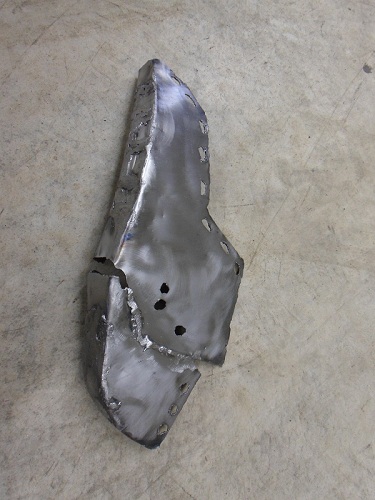

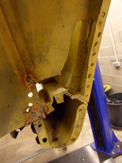

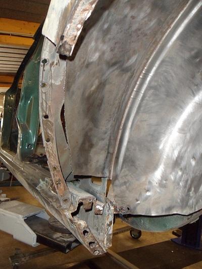

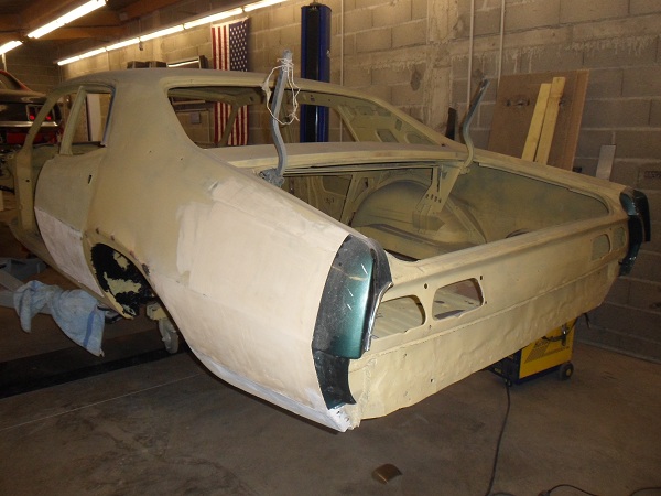

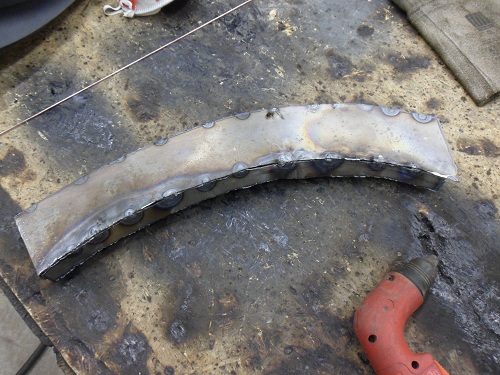

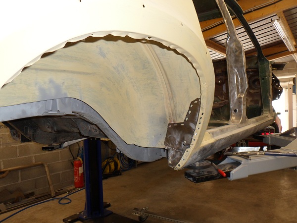

Fabrication d'un patch pour la partie avant de l'aile arrière.
#22 Adelante
  • 3199 Messages :

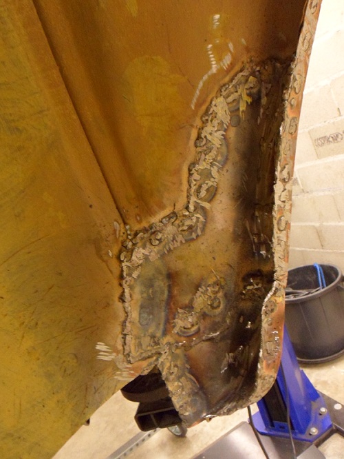

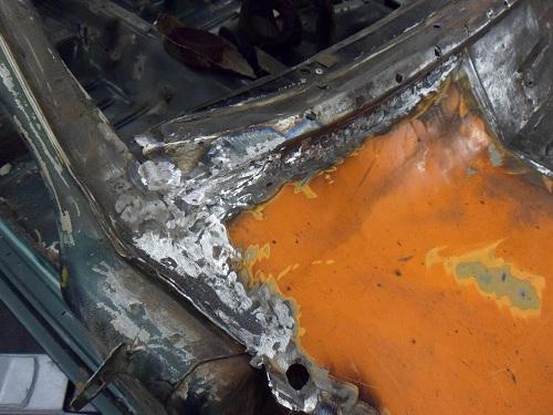

Posté 10 November 2011 - 10:13 AM

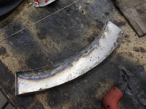

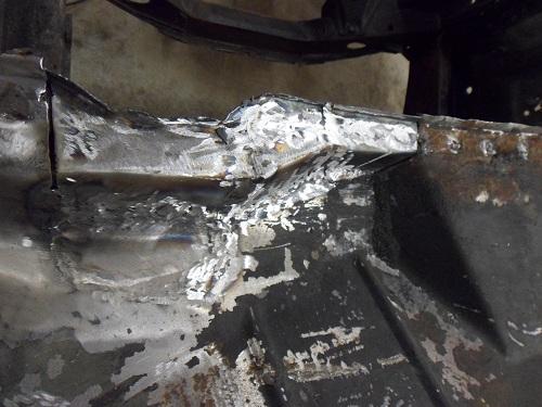

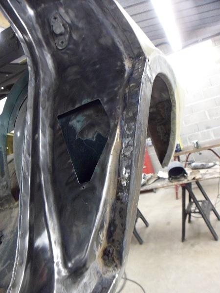

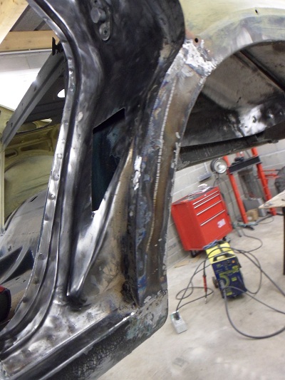

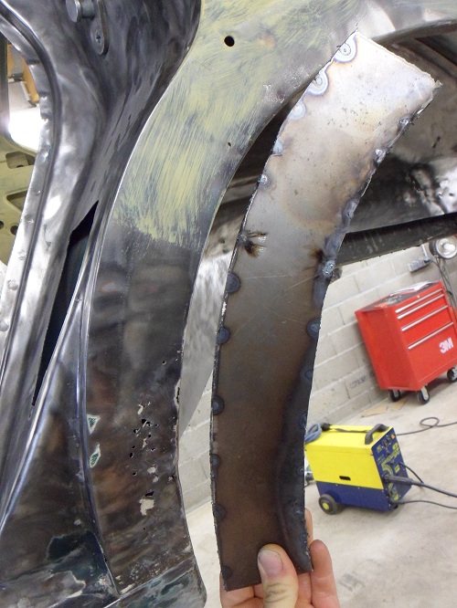

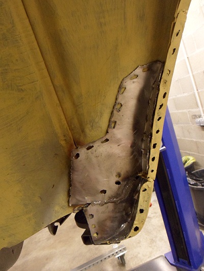

Soudure de la greffe :

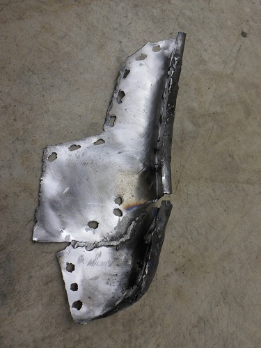

Fabrication d'un patch pour l'autre aile :

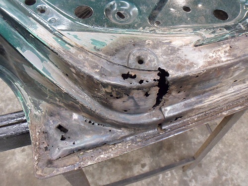

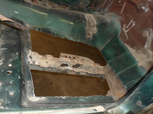

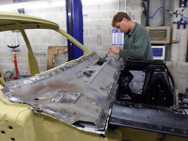

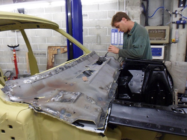

Découpage d'un morceau de plancher pourri !

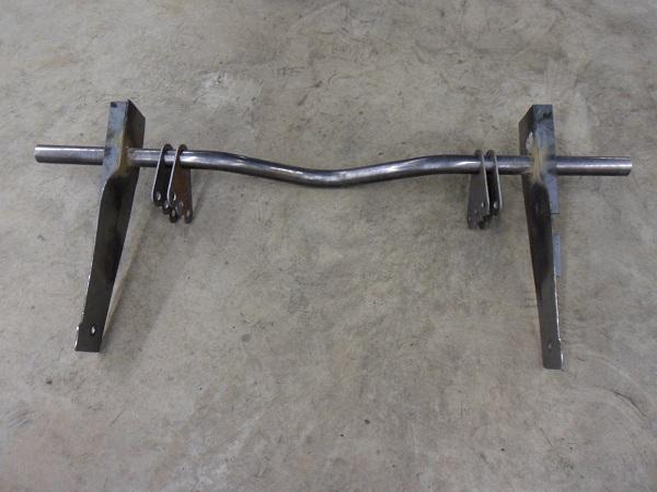

Posté 10 November 2011 - 08:00 PM

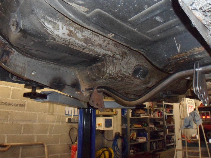

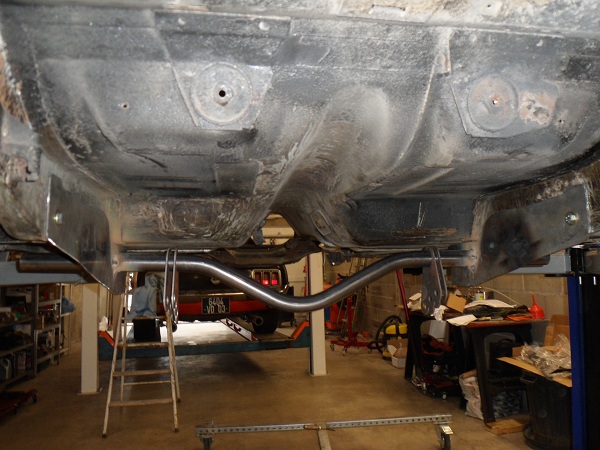

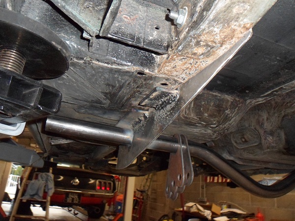

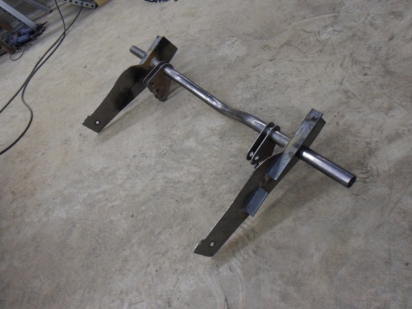

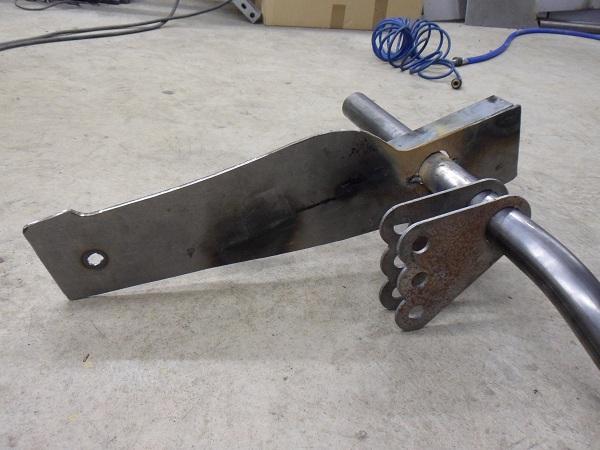

Début de creation d'un chassis pour les ladders bar :

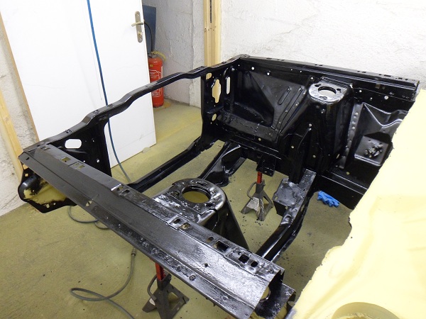

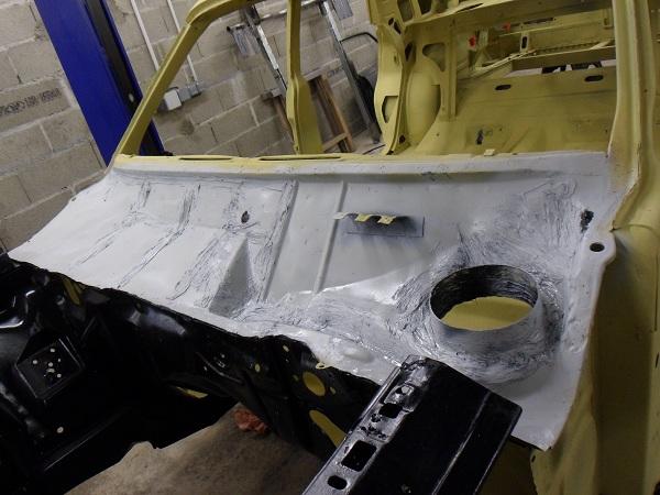

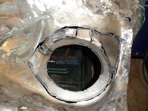

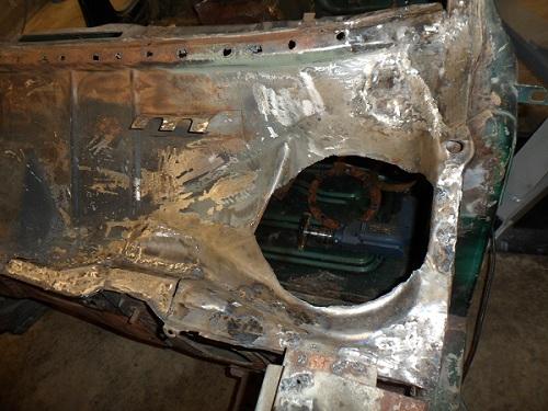

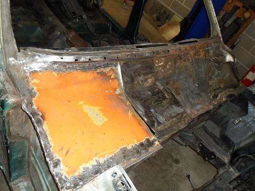

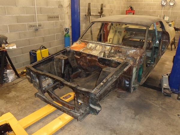

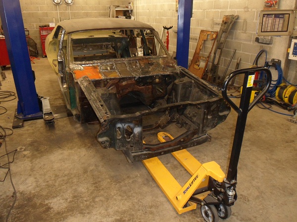

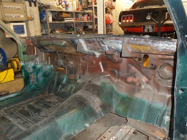

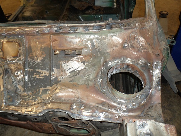

Suppression de la tourelle d'aération côté passager, car suppression du boitier de chauffage... et oui faut gagner du poids ;)
Réparation du lower cowl panel...
Refabrication de la tourelle côté conducteur pour l'aération.
décapage d'une porte... bon et bien il y a du travail !!!

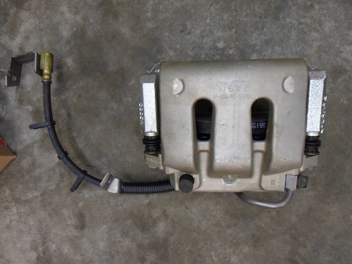

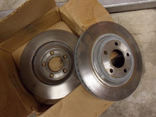

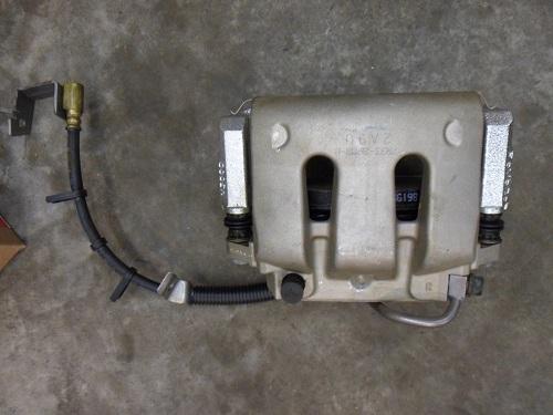

Freins à disques de mustang 2005 à 2010 avec kit d'adaptation ! Merci Lilian ;)
#27 Adelante
  • 3199 Messages :
Posté 12 November 2011 - 09:55 PM

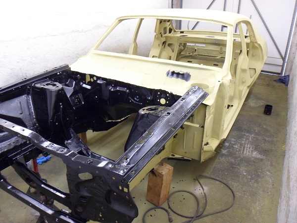

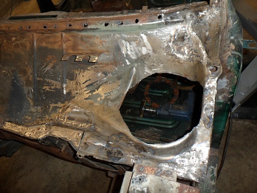

Et voilà, lower cowl panel réparé... il n'y avait pas grand chose à garder

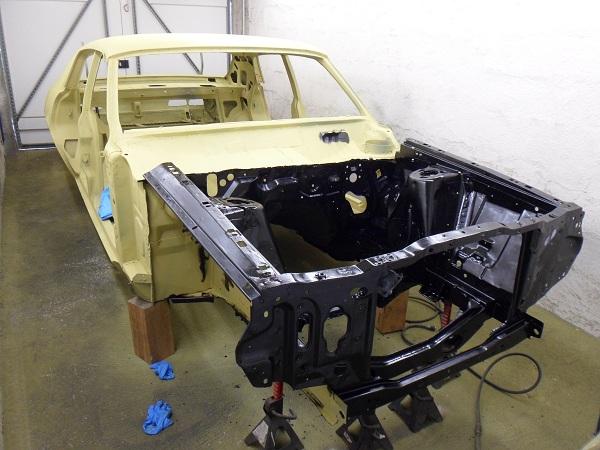

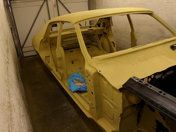

Voilà, la voiture est prête à être sablée...

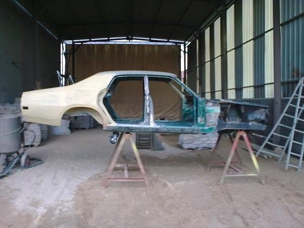

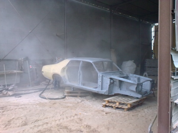

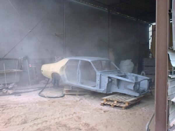

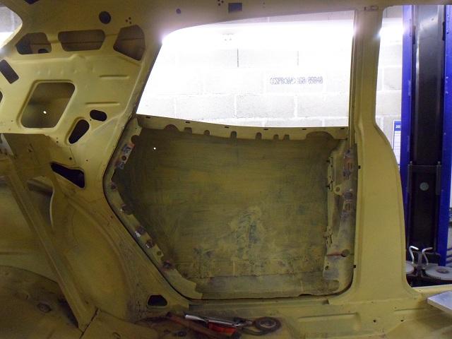

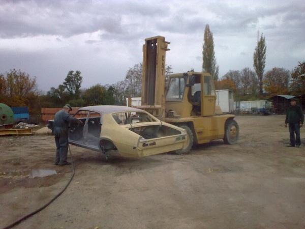

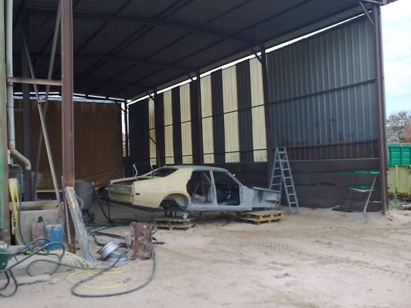

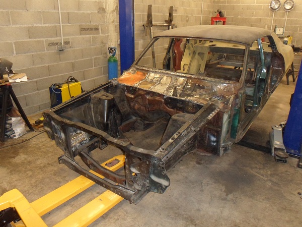

Sablage de la caisse :
#29 Adelante
  • 3199 Messages :
Posté 13 November 2011 - 09:05 AM
Peinture au Primaire RM eurofil de la caisse. Tour du moteur au noir epoxy.

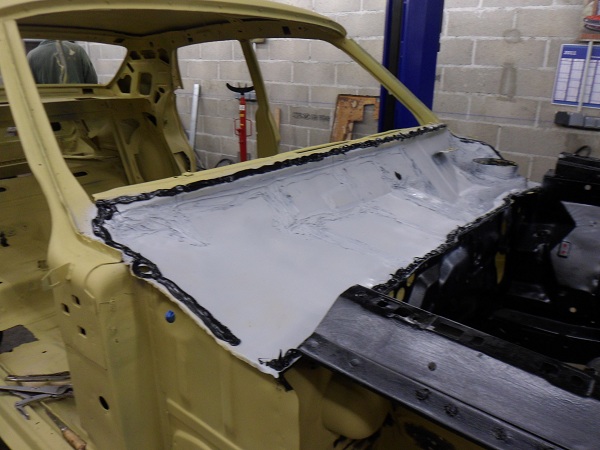

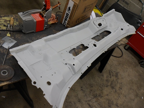

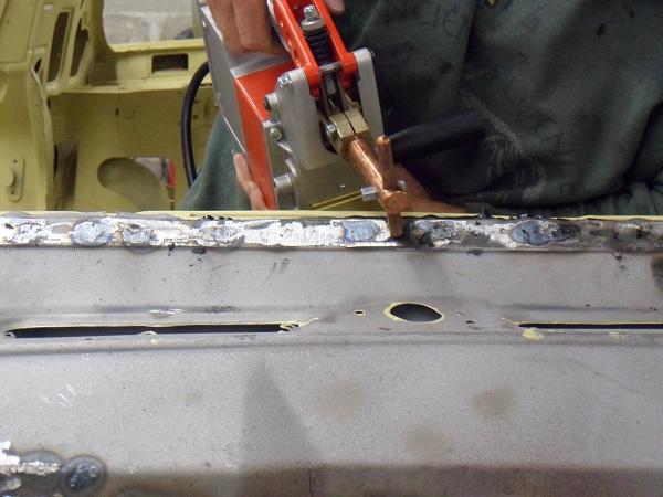

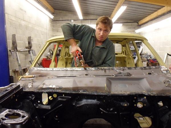

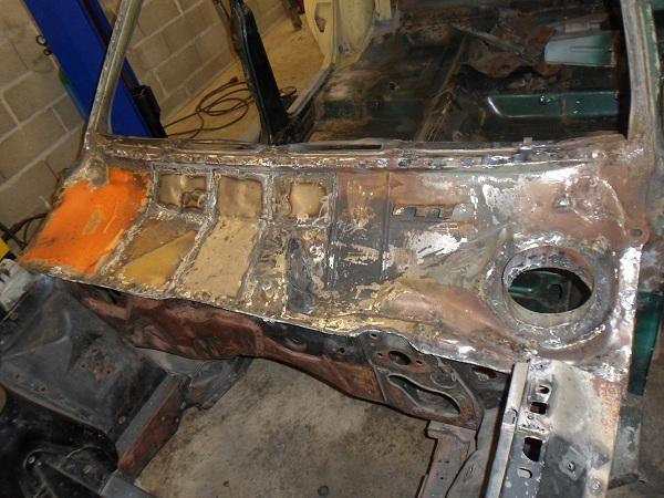

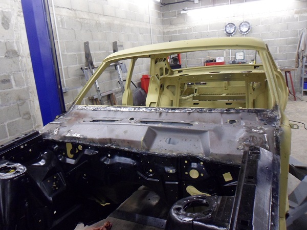

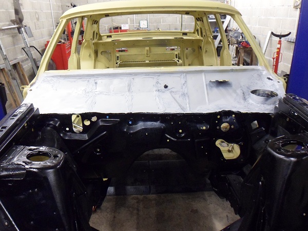

Remise en place de l'upper cowl panel
Upper cowl panel et lower cowl panel avec soudures jointées et apprêtés

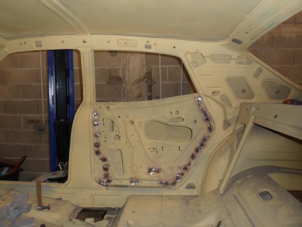

MIse enplace de la colle polyurethane sur les surfaces de contact entre les deux tôles
Ajustage de la tôle supérieure
Et hop... soudo-collage des éléments avec la soudeuse par points :
Voilà le résultat... c'est étanche :)

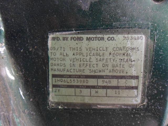

Data plate de la voiture :

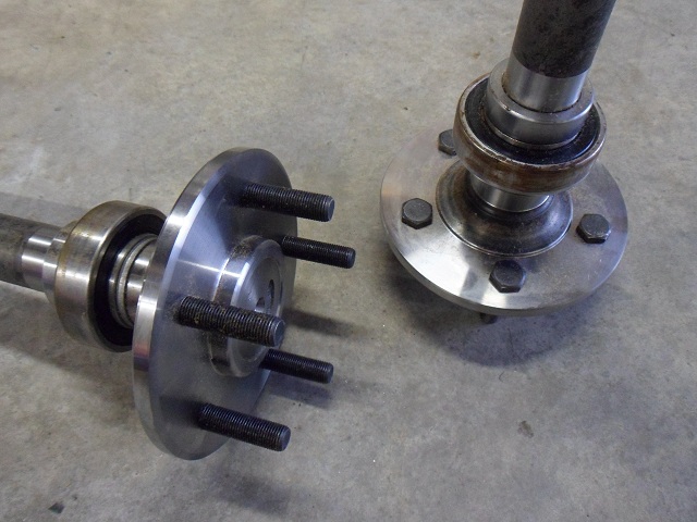

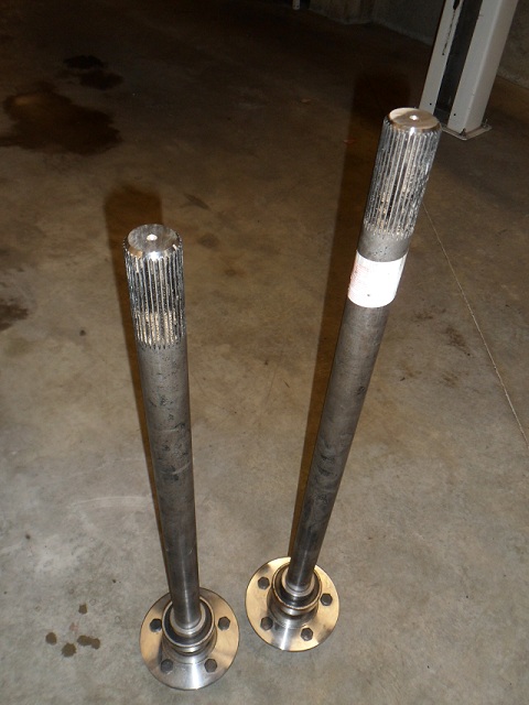

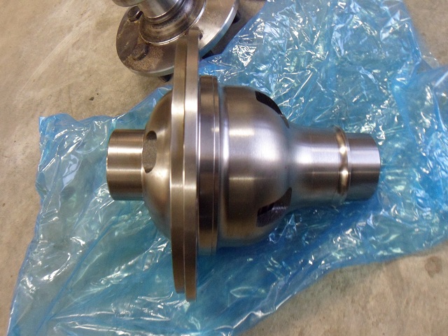

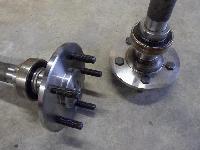

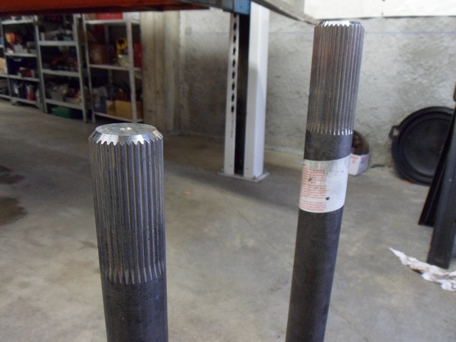

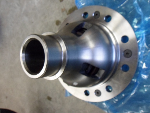

Axes de roues 35 cannelures de chez moser et detroit locker reçus :

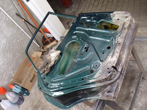

Posté 12 December 2011 - 10:11 PM

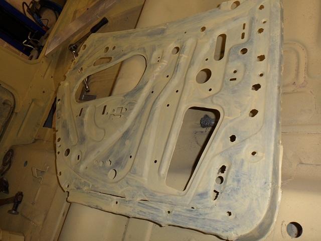

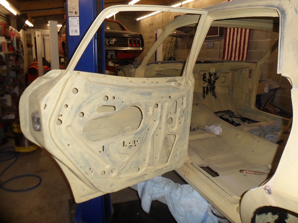

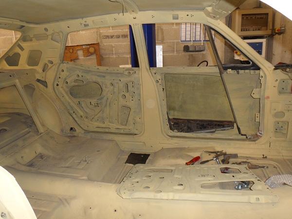

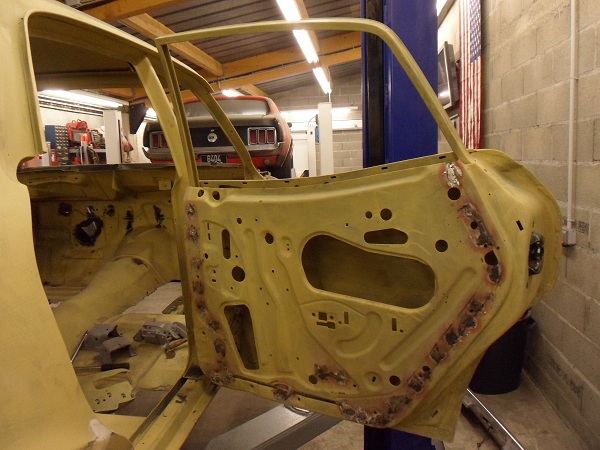

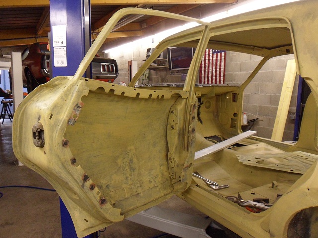

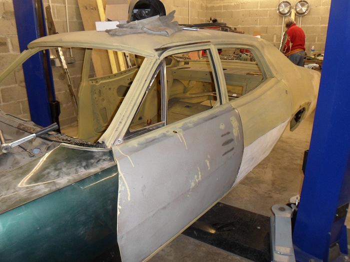

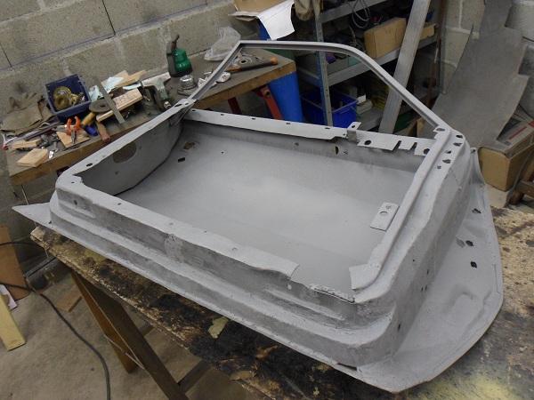

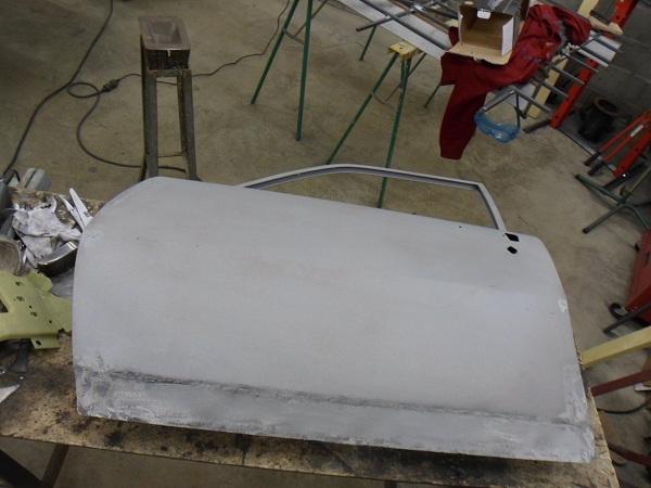

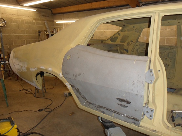

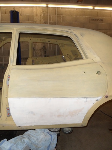

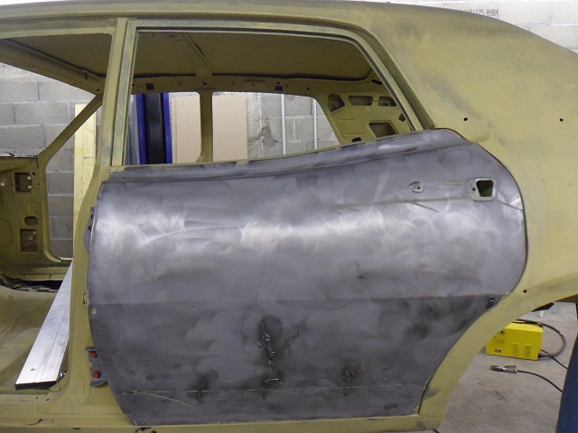

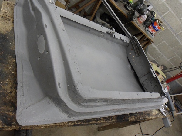

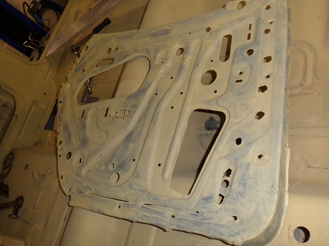

Morceaux de la porte dessoudés pour décapage, trop de rouille entre les éléments, remontage de la porte puis ré-ajustage

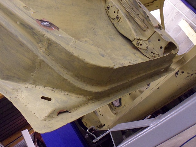

Bas de la porte refait à neuf, c'était tout refait au mastic et à la choucroute ! travail de m* !
Panneau intérieur de la porte décapé et remplacement du bas du panneau :

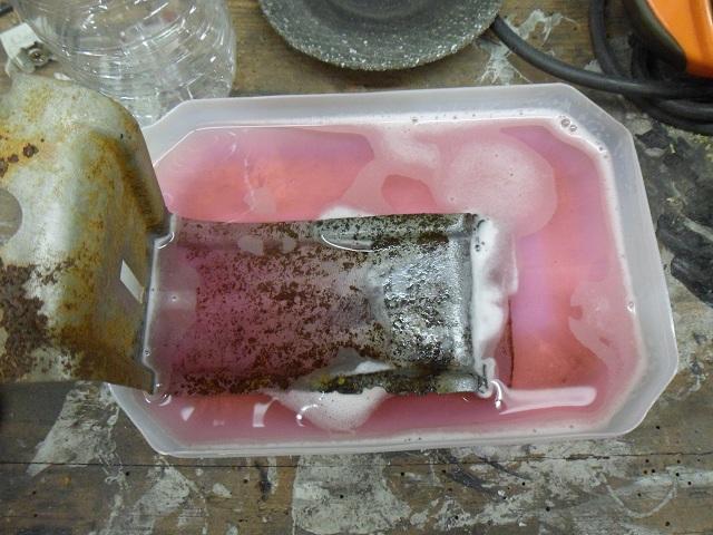

Merci à l'acide pour son aide sur les petites pièces : :D

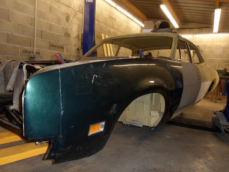

Posté 05 January 2012 - 10:17 PM
suite de la resto...
ça avance :D

detroit locker
arbres de roues 35 cannelures.
