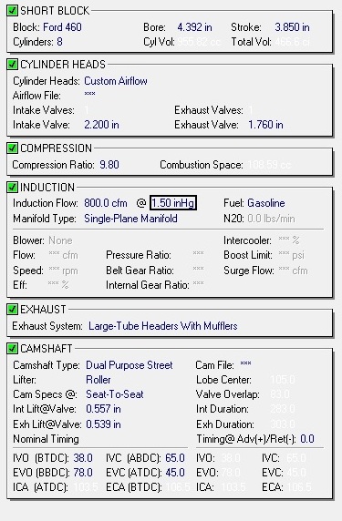

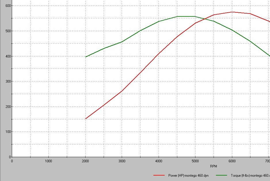

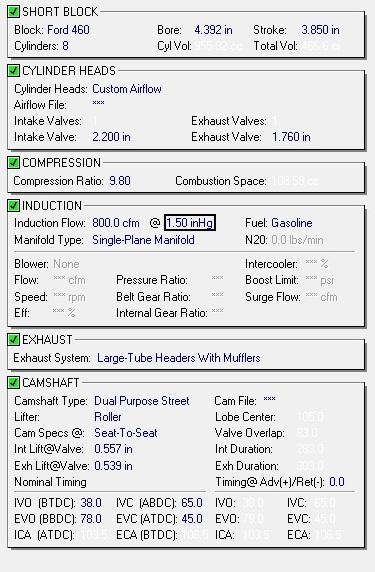

Voilà ce que donne dyno2000 pour la config du moteur...
bon il est ptetre un peu optimiste quand même ! lol

Avec une boîte 6 automatique (j'adore la boîte que tu as choisi, dommage pour le tarif), tu pourrais franchement tirer plus court.
En même temps, est-ce que tu allègues la caisse?
#45 Adelante
  • 3199 Messages :
Posté 12 January 2012 - 08:08 PM
C'est clair la boite est pas donnée ! mais elle a l'air terrible !! et apparement le peu d'avis qu'il y a aux USA est positif ! en plus avec les palettes au volant, que du bonheur :)
les rapports sont : 2.97, 2.23, 1.57, 1.18, 1.00, 0.75
avec un rapport de pont à 3.55 et une première à 2.97, ça fait déjà court !!!
Alléger... oui je vire pas mal de choses qui servent à rien ! genre la direction assistée ;) la moquette... je verrai plus tard pour faire les capots avant et arrière en fibre.

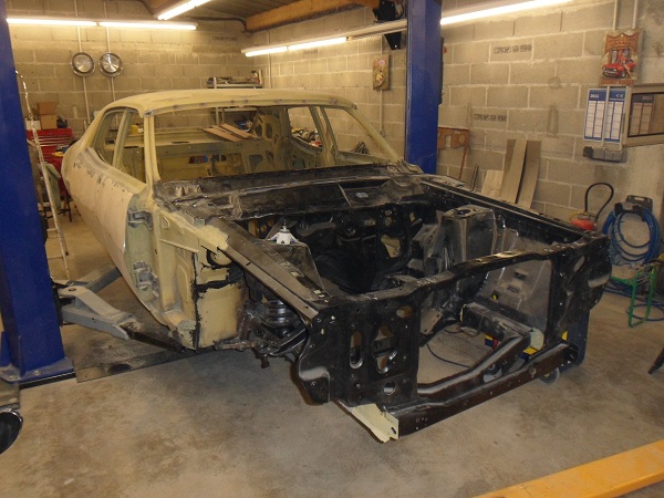

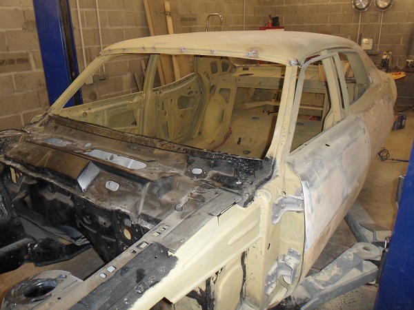

ça avance.... :)

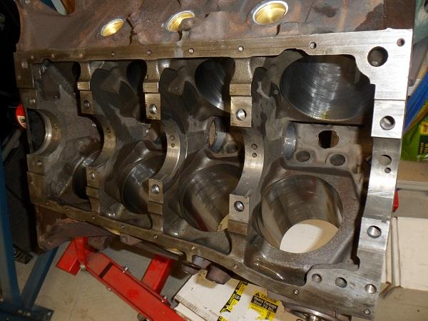

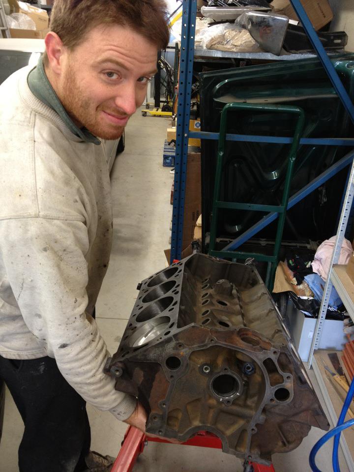

Bloc de retour de rectif !
Merci à Romuald pour les conseils !

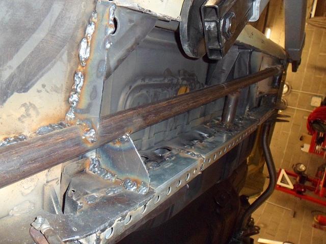

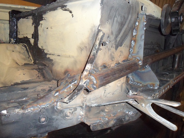

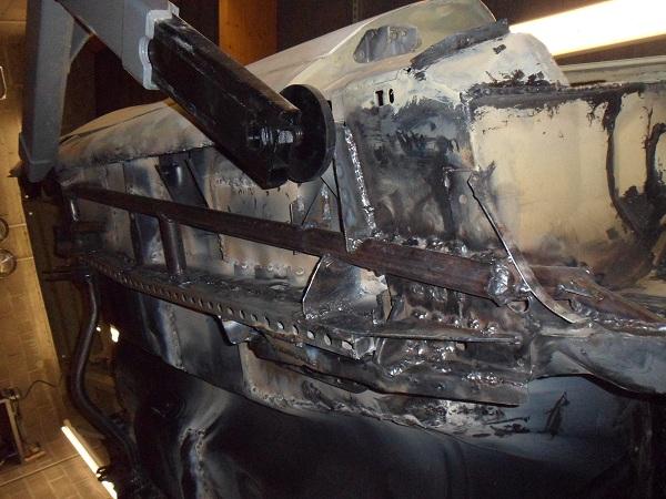

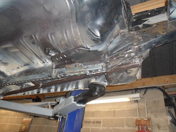

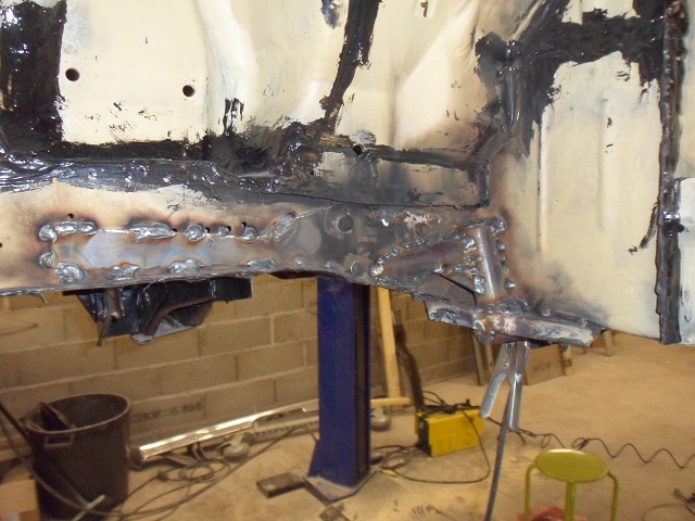

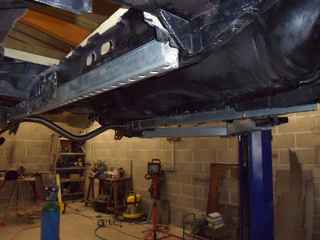

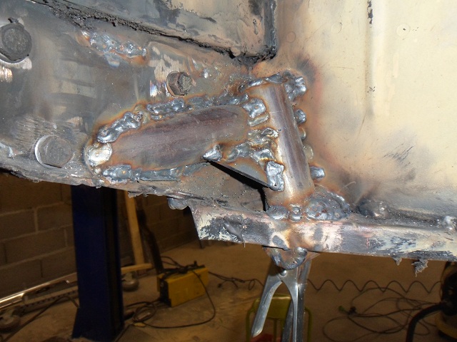

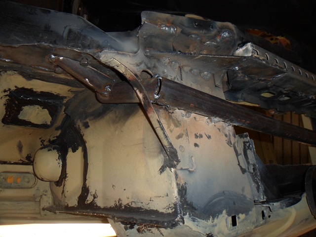

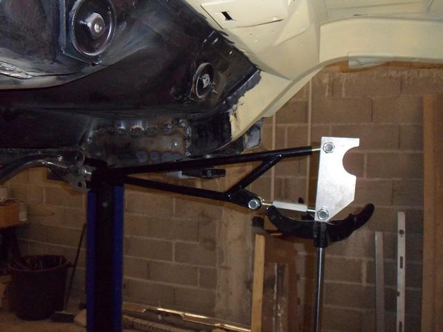

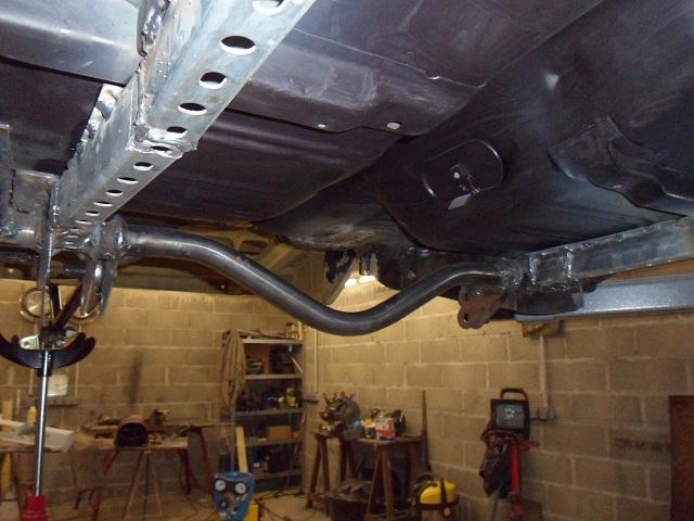

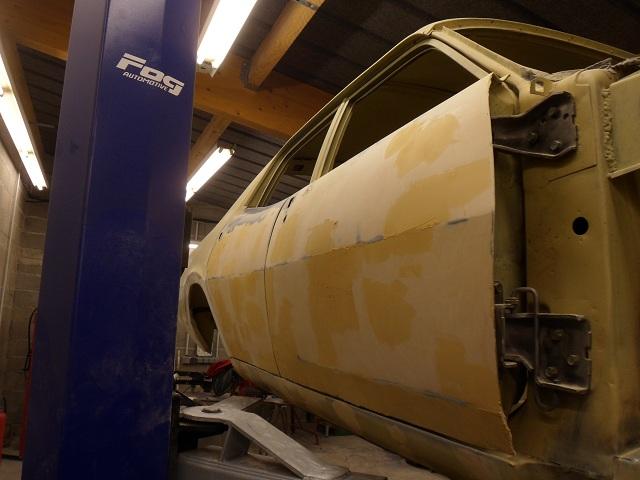

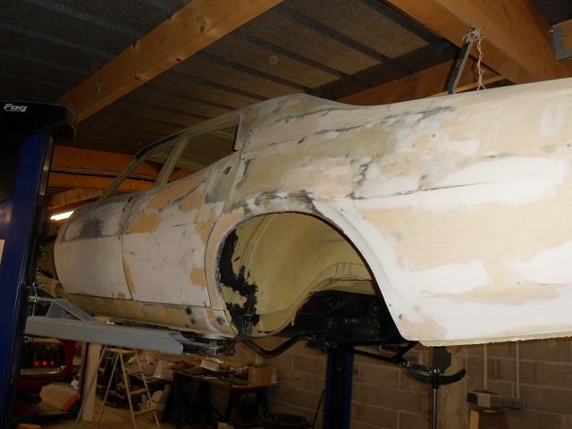

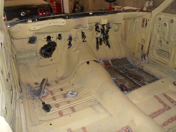

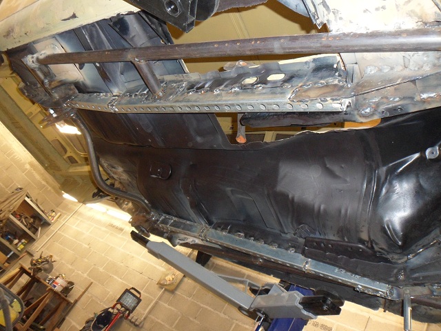

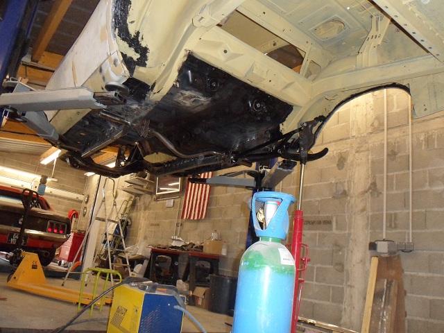

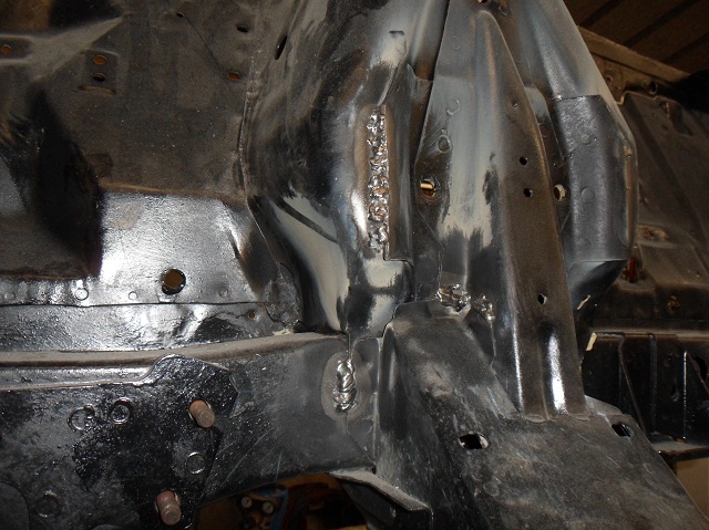

Subframe connector et renforcement du chassis...

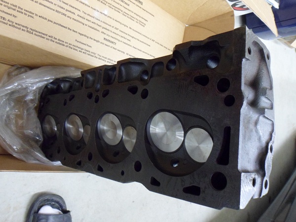

Pour la partie moteur, une grande partie des pièces sont parties cette nuit des US :
- Villebrequin cast de marque eagle avec coussinets clevite tri metal
- Paire du culasses fonte préparées stage 3 avec guide plates, ressorts pour arbre à cames hydraulic roller... roller rocker 1.73...
- Goujons ARP pour culasses

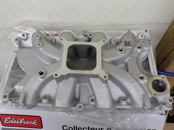

- Intake edelbrock torquer 2
- chaine de distribution

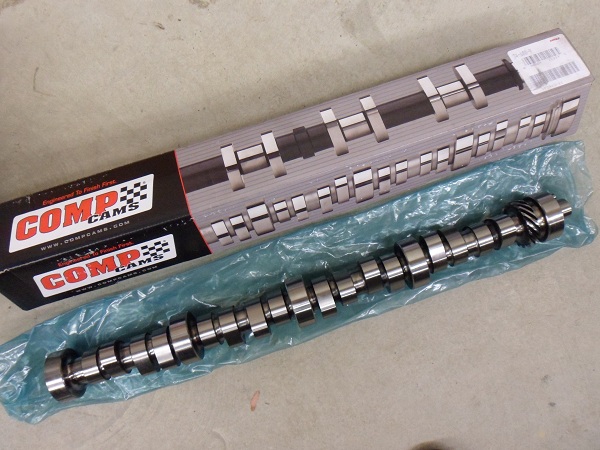

- Arbre à cames compcam roller :
VOilà..... le bloc est réalésé, il me reste à faire l'équilibrage villebrequin + bieles + pistons une fois les pièces reçues.

Dis Marc, c'est toi qui soude ou c'est un pote ?
Sinon, je me réjouis de voir le résultat final, si seulement j'avais autant de place pour bosser, la mienne avancerait peut être plus vite :lol:
#51 Adelante
  • 3199 Messages :
Posté 10 February 2012 - 11:16 AM
Hi !
C'est moi qui soude.
c'est clair que c'est pratique d'avoir de la place et du matos, j'ai fait la mustang sur des chandelles dans un petit garage... là c'est bien plus agréable !

Bon sinon ça y est le culasses fonte préparées stage 3 sont à lyon, avec l'arbre à cames roller hydraulique Comp cam, les rollers rockers, les pushrods, le nouveau villebrequin eagle, les goujons de culasses ARP... l'admission edelbrock torker 2... ça sera dans le coffre de la voiture vendredi !!
c'est bon ça !!!

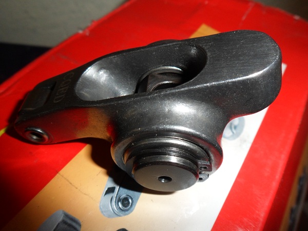

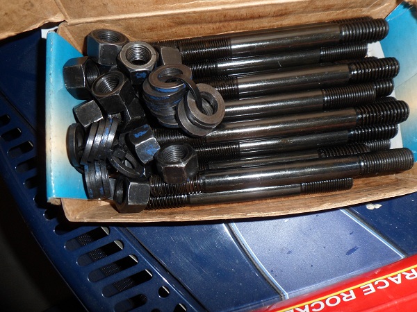

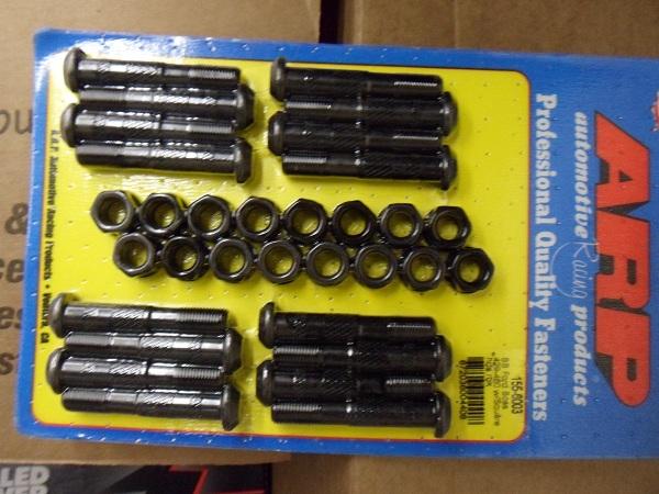

Goujons de culasses ARP
Rollers rockers 1.73

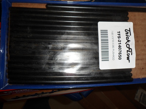

Pushrods trickflow
Damper Summit
Boulons de bielles ARP
Edelbrock torker II 460

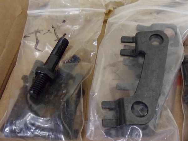

Rocker studs et guide plates

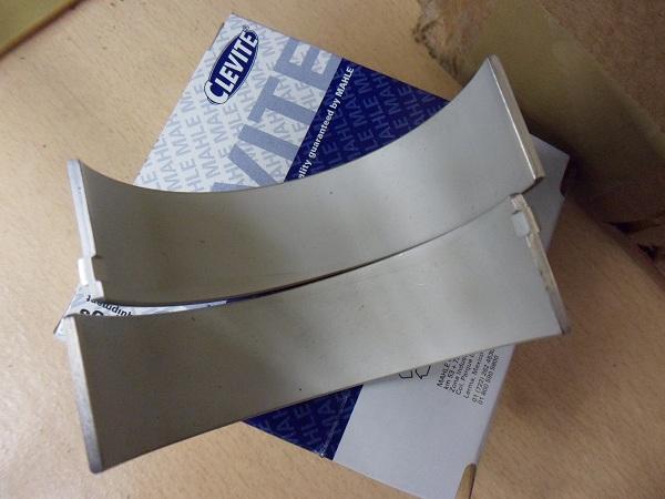

COussinets de bielles

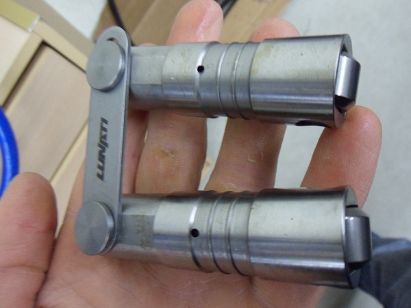

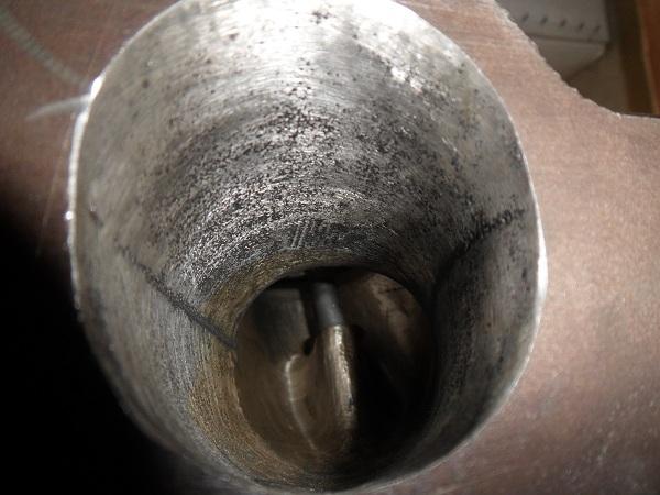

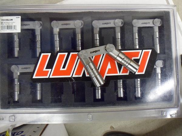

Hydraulic roller tappet Lunati :

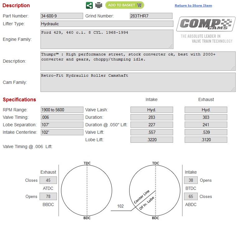

Arbre à cames comp cam :

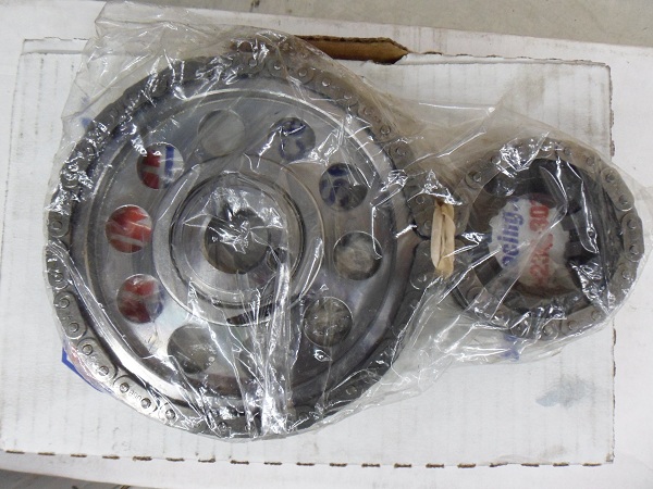

Chaîne de distribution summit :

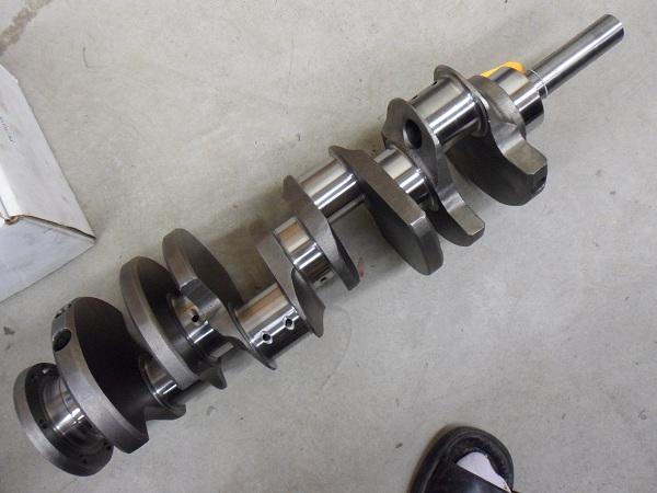

Villebrequin Eagle avec conduits d'huiles chanfreinés :
le monstre :)
#58 Adelante
  • 3199 Messages :
Posté 22 February 2012 - 10:34 PM

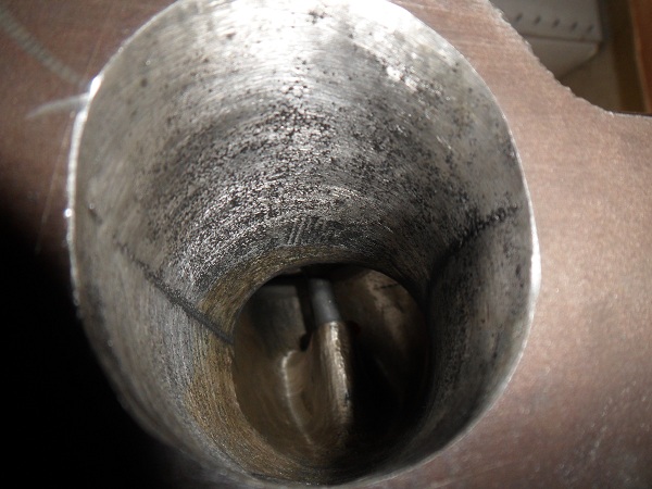

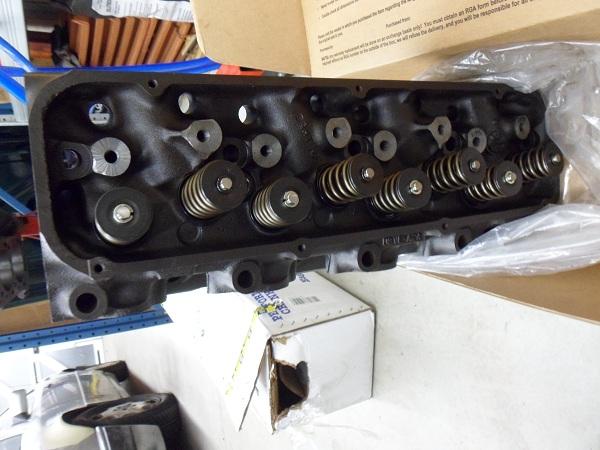

Culasses 460 Stage 3 ported de chez barnett High performance
Soupapes Inox, ressorts de soupapes pour arbre à cames roller hydraulique

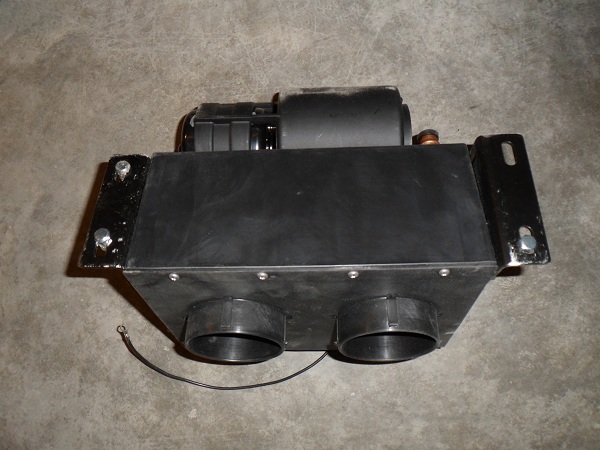

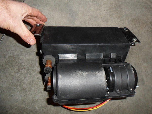

Boitier de chauffage de chez summit, 3 fois moins lourd et moins gros que celui d'origine !

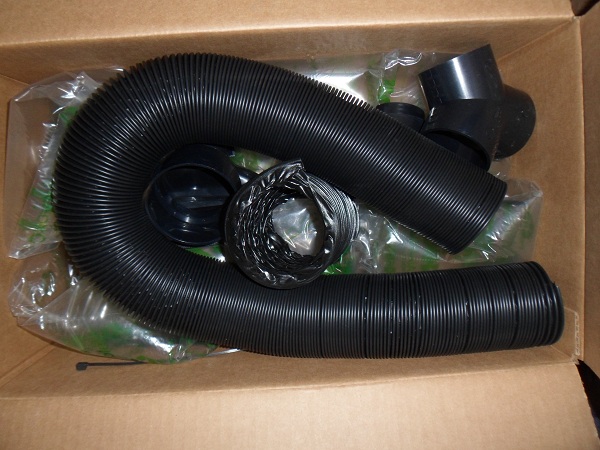

Air duct kit :

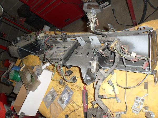

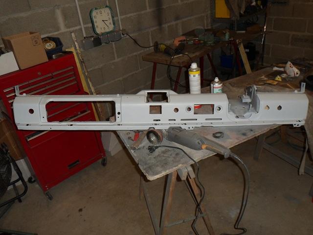

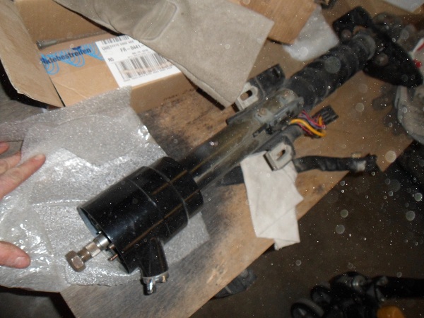

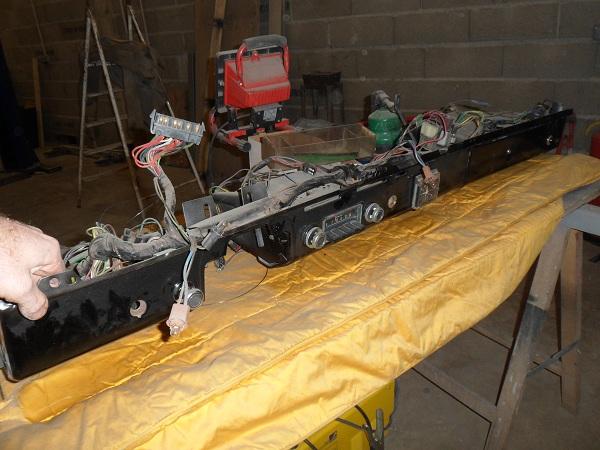

Colonne de direction et partie inférieure du tableau de bord, prêtous à être remontés :

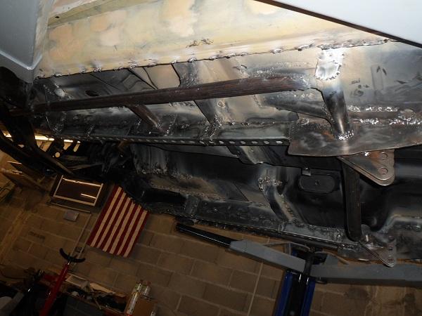

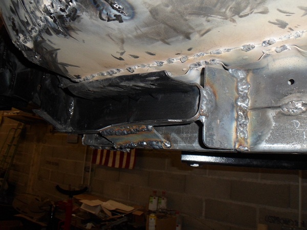

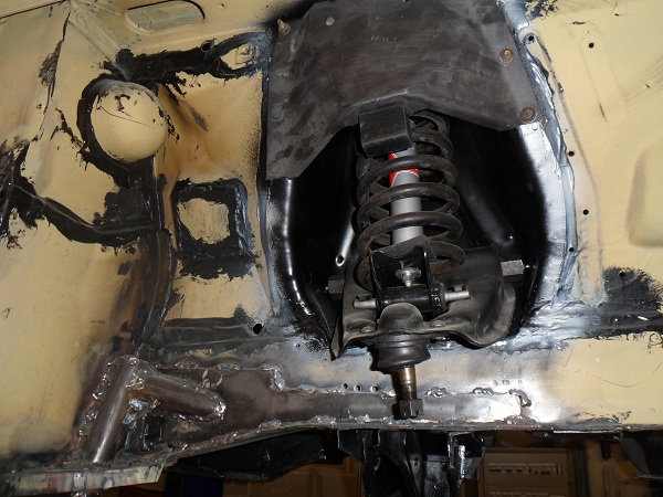

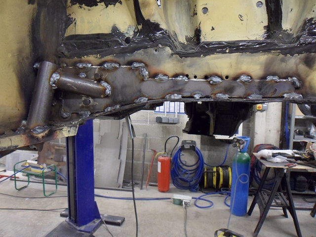

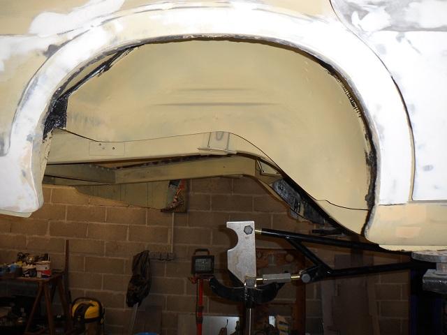

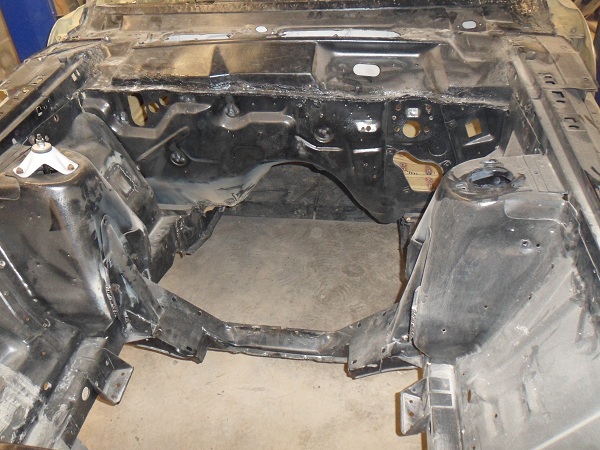

renforts du chassis finis :
