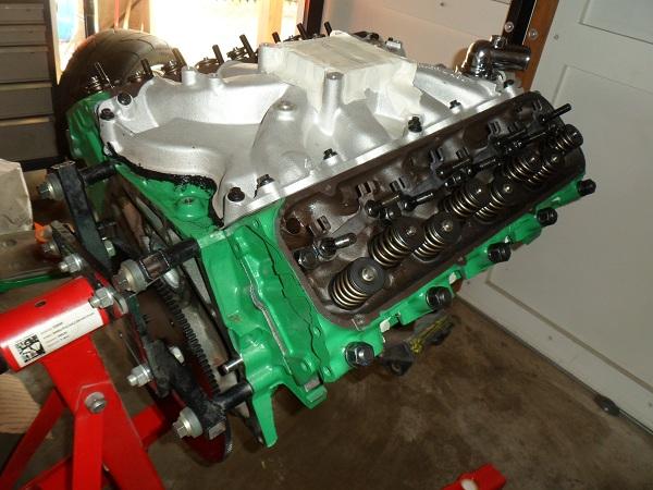

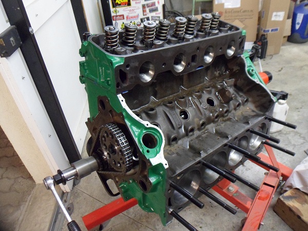

Posté 01 May 2012 - 11:22 PM

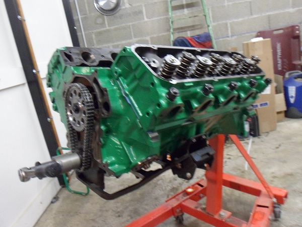

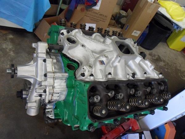

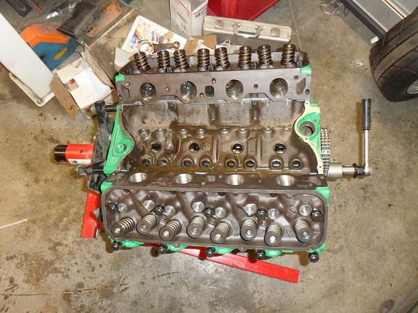

dégraissage et installation des joints de culasses et culasses, serrage en trois passes à 130 ft /lbs

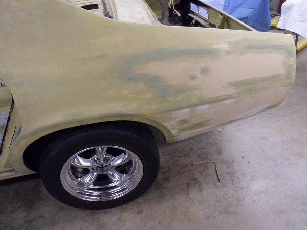

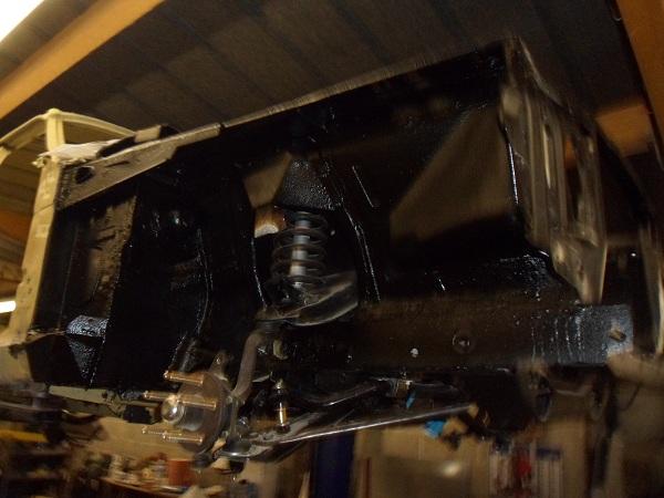

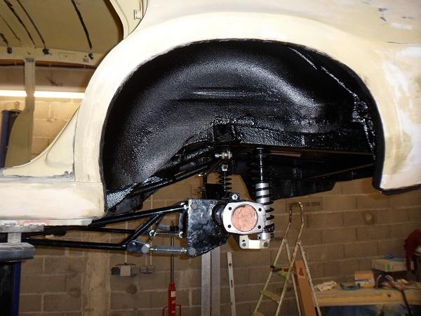

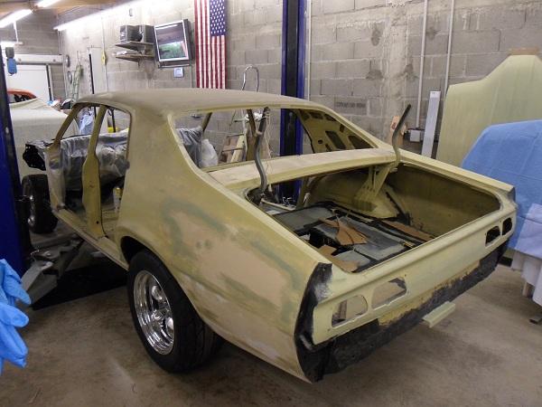

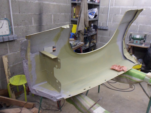

Posté 04 May 2012 - 12:31 PM

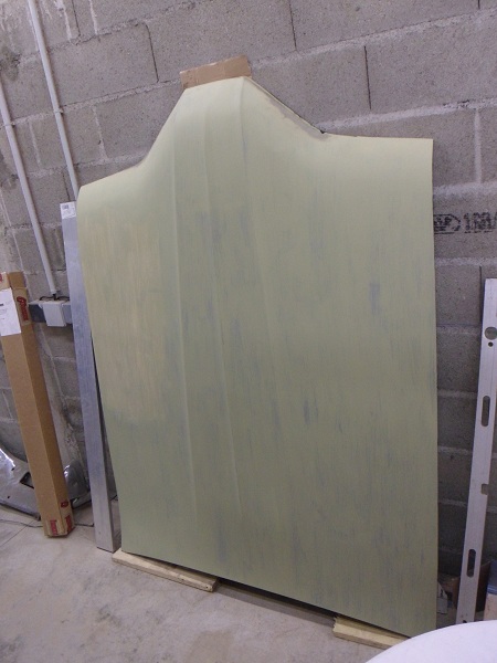

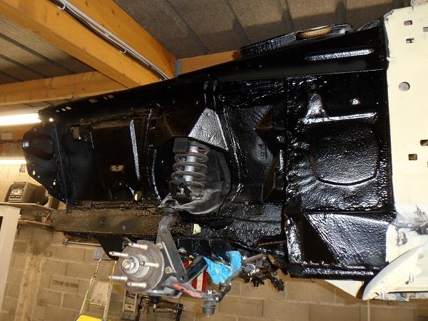

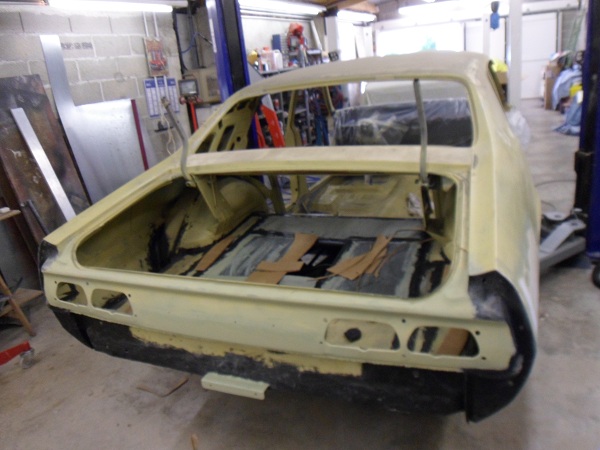

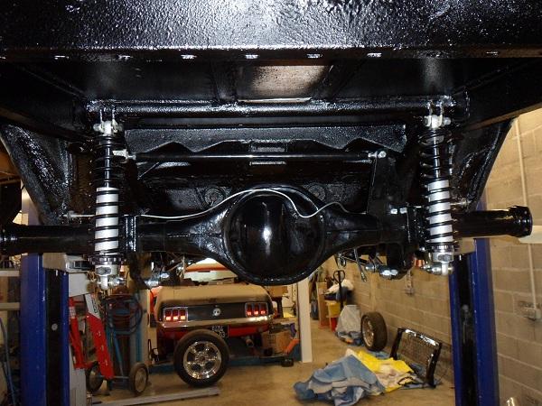

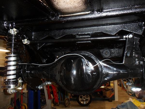

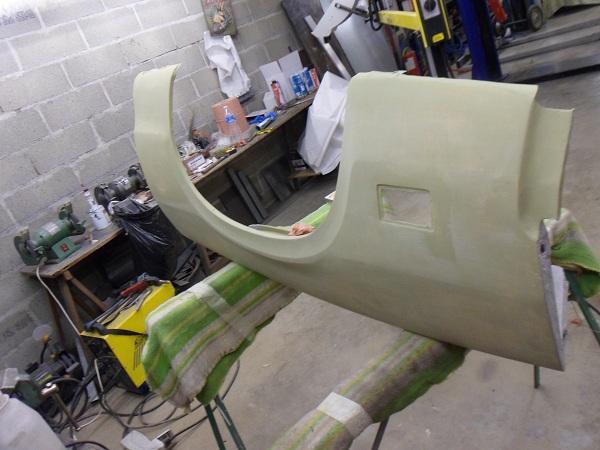

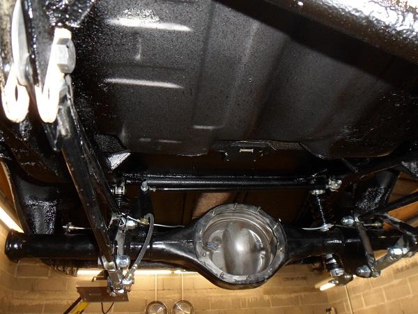

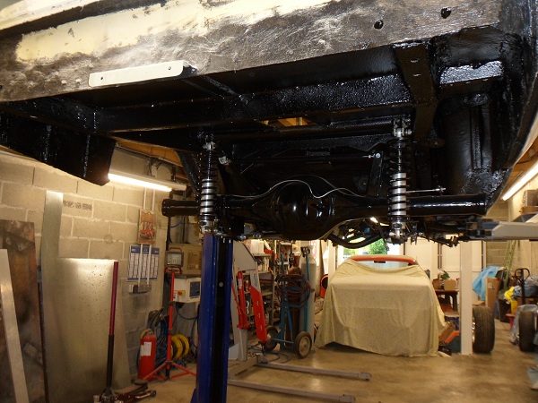

Antigravillonage de l'arrière et mise en place du train arrière.

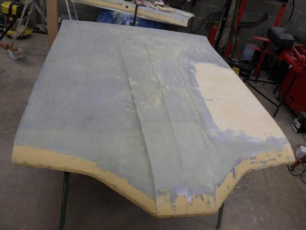

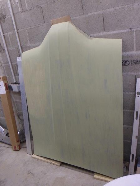

Capot presque fini de mastiquer

Posté 09 May 2012 - 07:35 PM

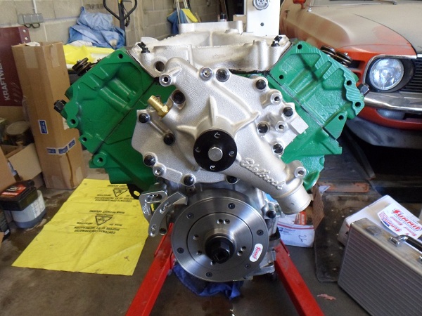

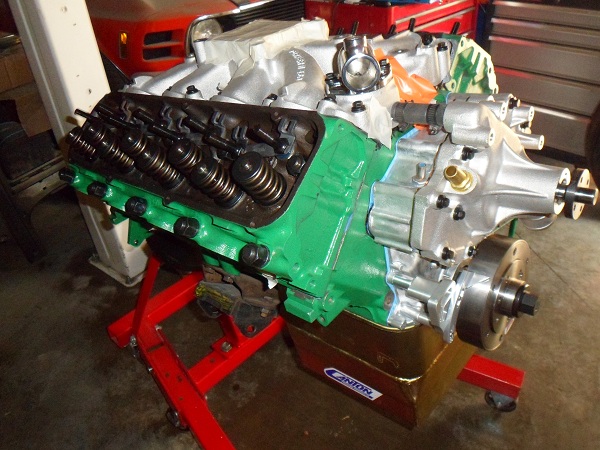

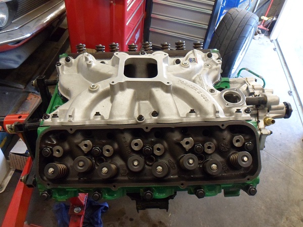

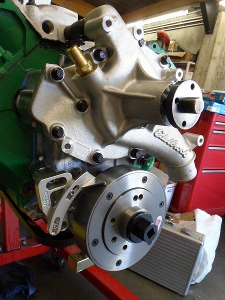

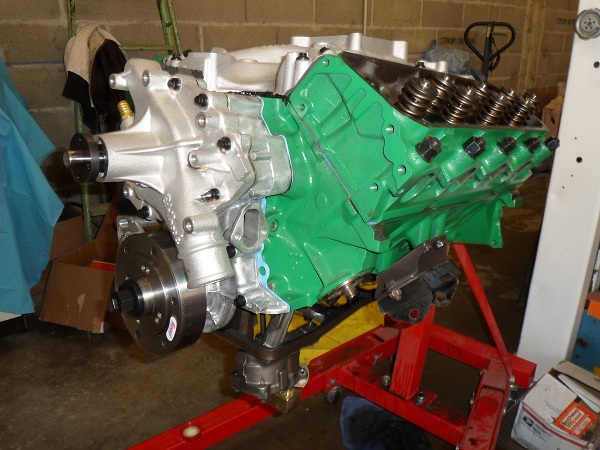

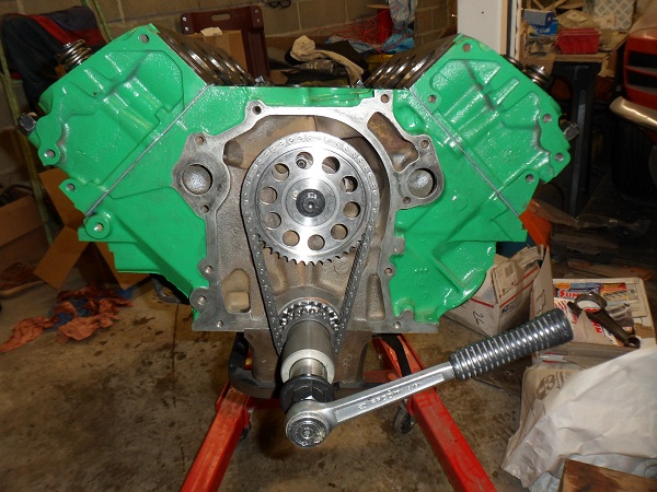

suite de l'assemblage du moteur.

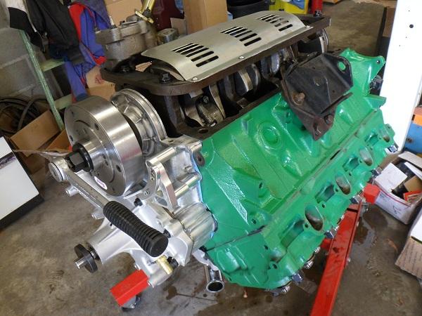

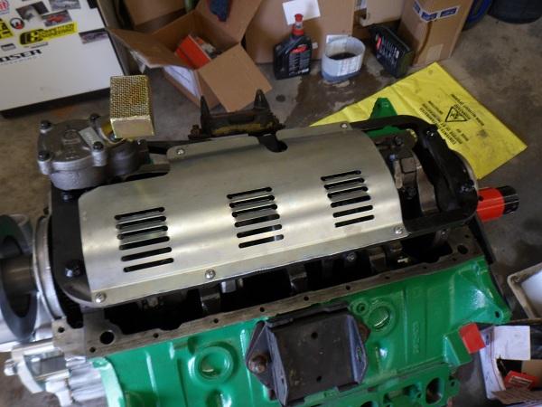

Posté 11 May 2012 - 12:06 PM

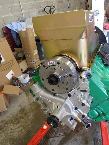

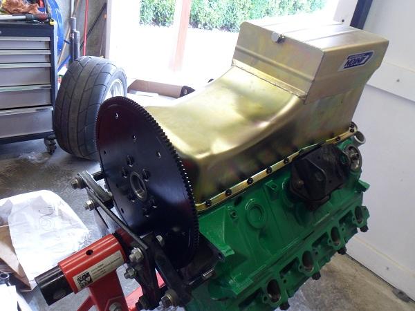

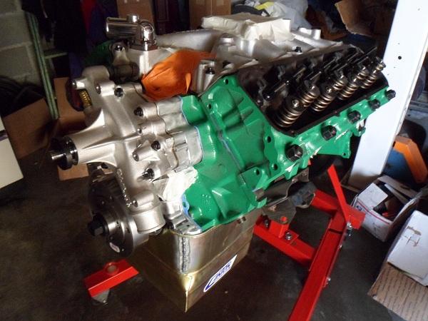

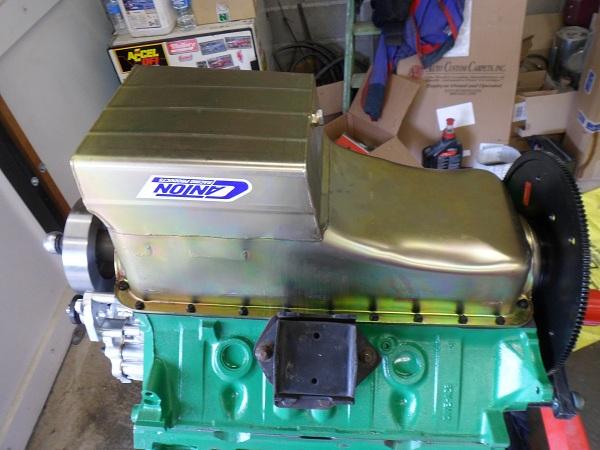

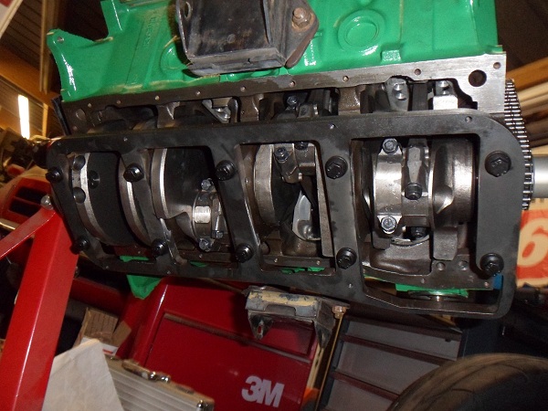

Installation du windage tray et du carter d'huile...et la flexplate... :D
Moteur prêt à être greffé dans la voiture !!
#227 franckgras
Posté 11 May 2012 - 12:24 PM
Le windage tray c'est du maison ou celui prévu pour ton moteur?
T'as pas découpé le capot d'un 32 pour faire ça quand meme Image IPB
#228 Adelante
  • 3199 Messages :
Posté 11 May 2012 - 12:26 PM
le windage tray est le modèle de chez canton qui va pour mon main cap girdle.
je l'ai recoupé en longueur par contre parce qu'il était pas fait pour ce carter d'huile ! il était fait pour un rear sump oil pan !

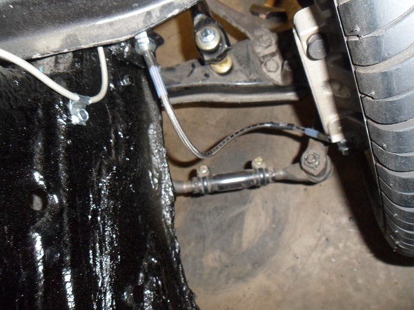

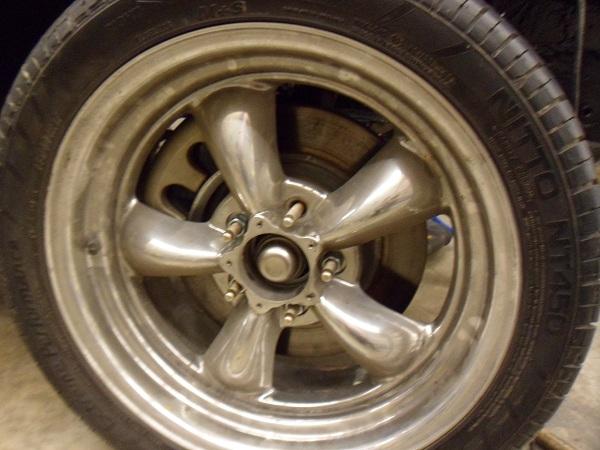

Posté 11 May 2012 - 06:10 PM

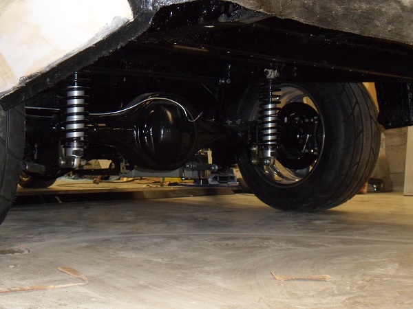

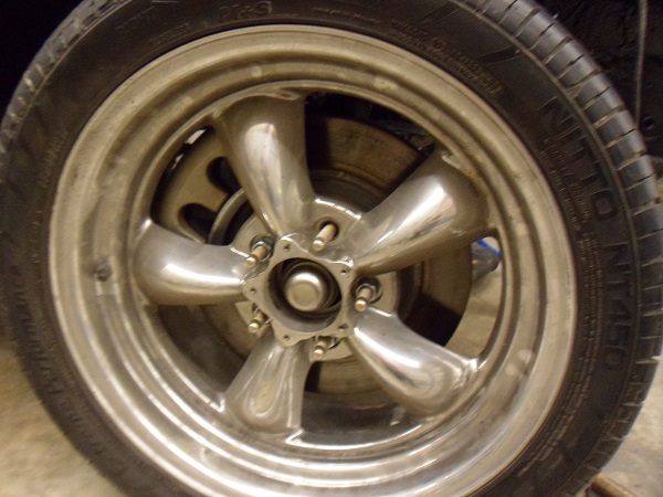

Montego sur ses roues :D :D

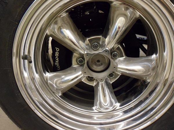

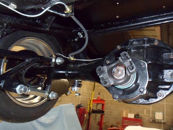

Freins Ford double pistons 12.50" de mustang gt 2010 :
Durites de freins russel :
Freins arrières 4 pistons wilwood 12.19 avec tambour intégré pour le frein de parking :
ça a de la gueule cette suspension arrière :D
#231 tribeka
tribeka
  • 926 Messages :
  • Location:Paris 20
Posté 11 May 2012 - 06:18 PM
T'as pris quelle longueur pour les durites de frein avant? Après 2 essais j'ai abandonné et j'ai bidouillé les durites d'origine mais va falloir que j'en mette d'autre avant de rouler avec la caisse.
#232 Adelante
  • 3199 Messages :
Posté 11 May 2012 - 06:34 PM
http://www.summitrac...rts/RUS-657350/
voilà ;)
j'ai un kit d'adaptation de chez mustangsteve pour les étriers de freins.
tu seras ptetre obligé de reculer un peu les supports de durites d'origines pour pas que la durite ne risque de toucher la barre stab.
#233 tribeka
tribeka
  • 926 Messages :
  • Location:Paris 20
Posté 11 May 2012 - 06:37 PM
Merci.
J'ai aussi un kit mustangsteve avec des freins de 2005 comme toi. J'ai d’abord acheté du 13 puis du 15, la lose quoi!!
#234 Adelante
  • 3199 Messages :
Posté 11 May 2012 - 06:49 PM
Merci.
j'avais simulé la longueur avec une durite en caoutchouc de dépression ;)
si tu as le même kit, tu peux utiliser ces durites, juste peut être à relocaliser les supports sur le chassis.

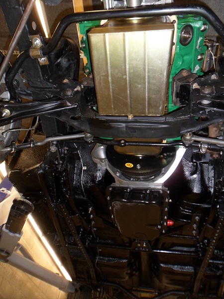

#238 Adelante
  • 3199 Messages :

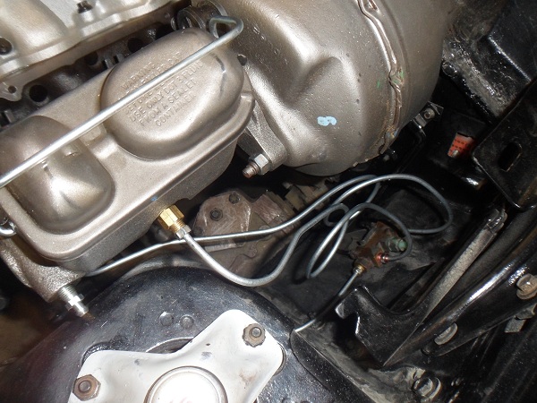

Posté 14 May 2012 - 07:16 PM

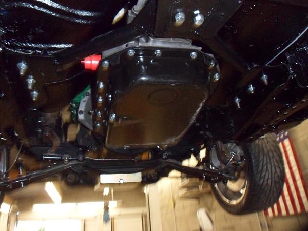

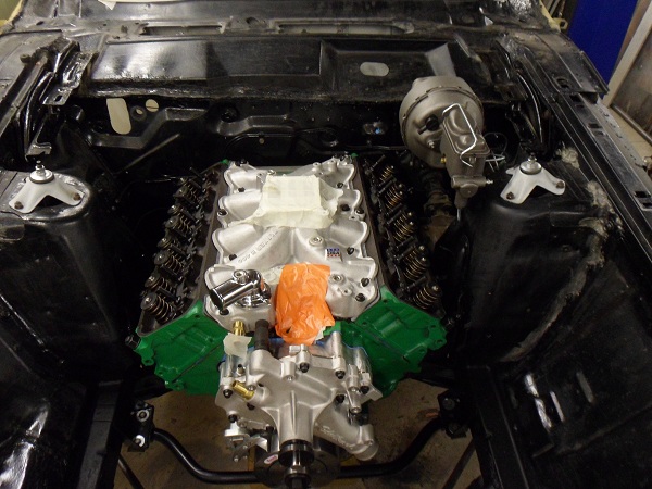

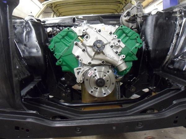

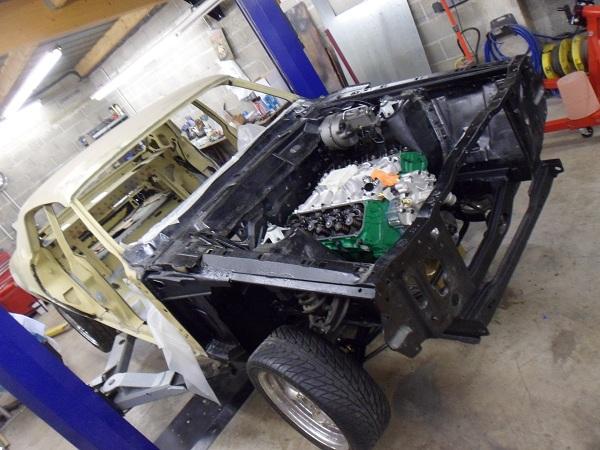

Voilà... moteur et boite dans la voiture !
freins mis en place égalment !

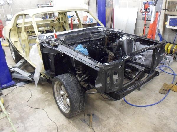

Par contre petit soucis, l'antigravillon a du mal à sécher ! et surtout sur le joint polyurethane.... ça m'inquiète cette connerie !!!

Tu vas mettre quoi comme valve cover?

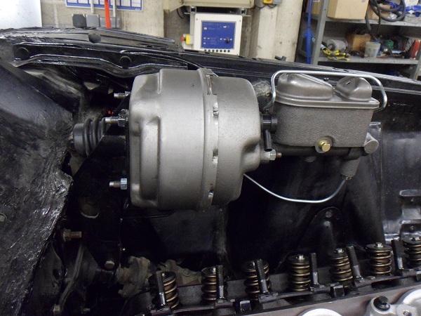

#240 Adelante
  • 3199 Messages :
Posté 14 May 2012 - 09:10 PM
je ne sais pas, les ford racing que j'avais commandé ne passent pas avec le booster !
grrrrrrrrrrrrrrr
