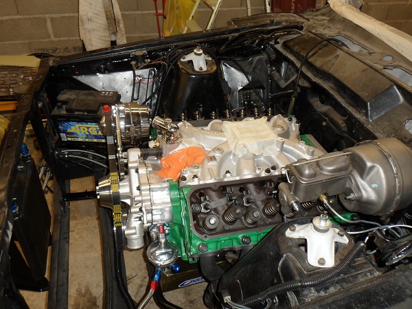

Tiens le moteur est pas trop proche des supports de suspension avant ?
Et pour ton booster, moi non plus il va pas "au fond" du trou dans le firewall, je suppose que c'est normal aussi ? :lol:

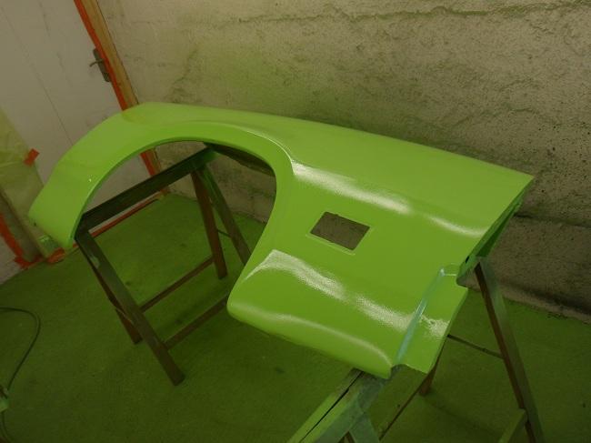

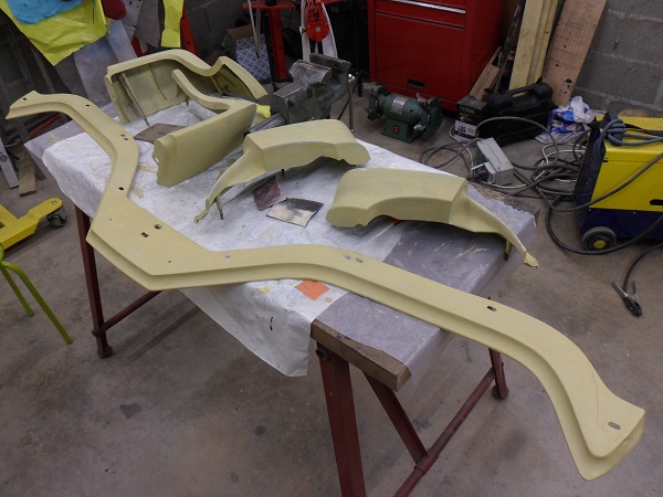

Posté 17 May 2012 - 12:15 PM

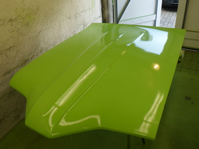

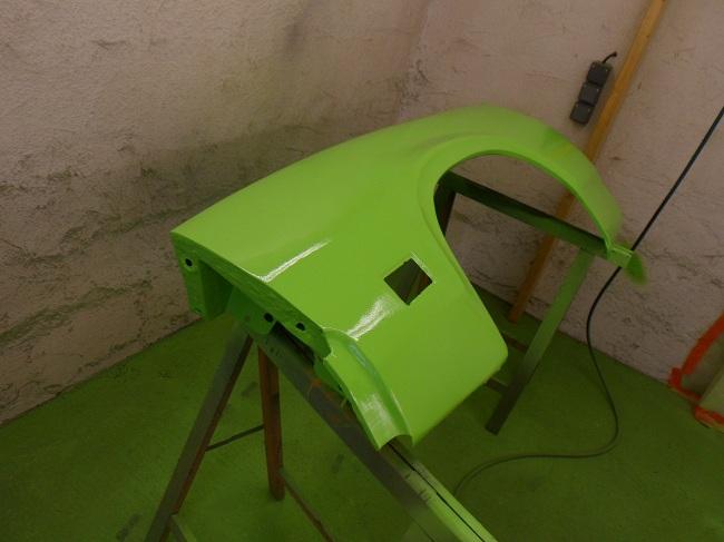

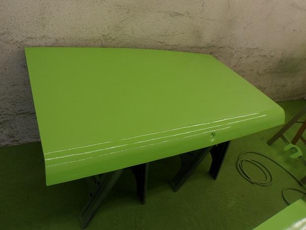

Du Veeeeeeeeeeeeerrrrrrrrrrrrrrrrrrrrrrtttttttttttttttttttttttttttttttttttttttt !!!!
#245 Marty
Posté 17 May 2012 - 03:24 PM
Tu passes combien de couches? Tu vernis ensuite??
#246 Adelante
  • 3199 Messages :
Posté 17 May 2012 - 06:45 PM
2 couches d'apprêt, 2 à 3 couches de peinture !
c'est de la peinture brillant direct, pas de besoin de mettre de vernis ensuite !
Me réjouis de la voir sur la route, tu vas mettre une roll cage ?
C'est un big block, pas beaucoup de place avec les tourelles ;)
pour le booster, il est monté sur un renvoi d'angle, c'est pour ça qu'il ne rentre pas dans le firewall.

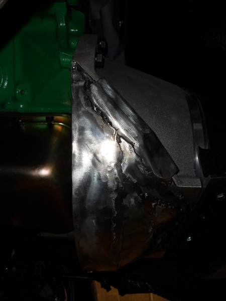

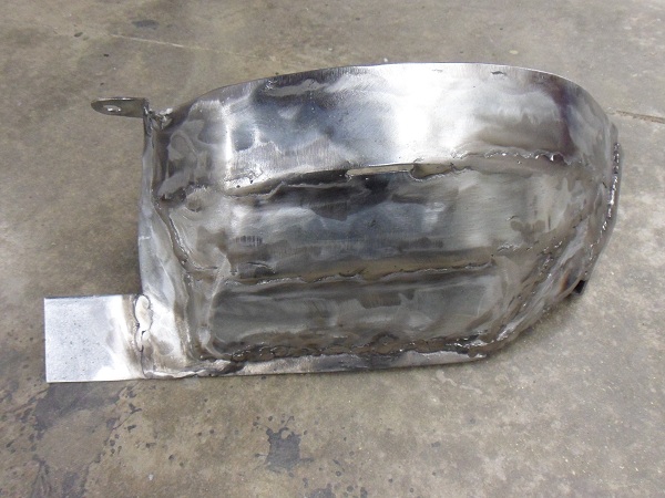

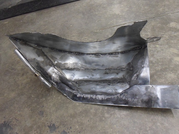

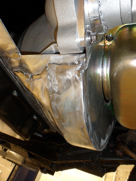

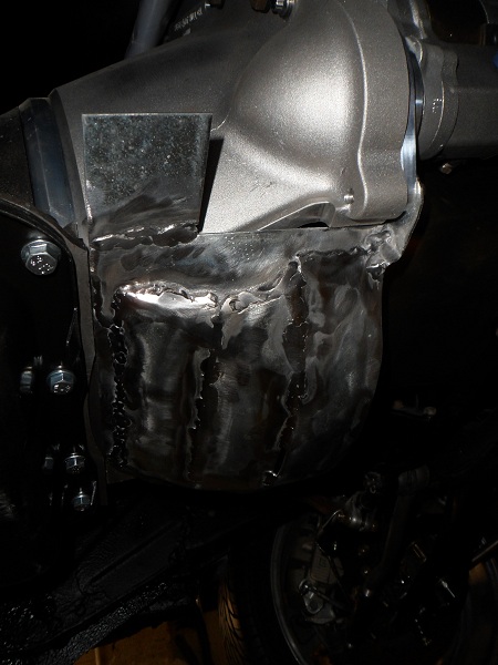

Cette aprèm, fabrication d'un dust cover pour cacher la flexplate et le converto...
C'est fou j'ai un 460, un boite TCI 6x, il existe des cloches pour mettre une tci 6x sur un 460 car je l'ai... mais ils ont pas eu l'idée de fabriquer un dust cover....
donc obligé de le fabriquer !

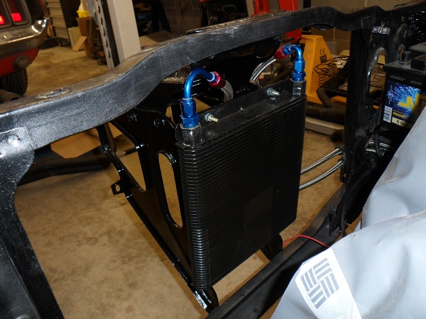

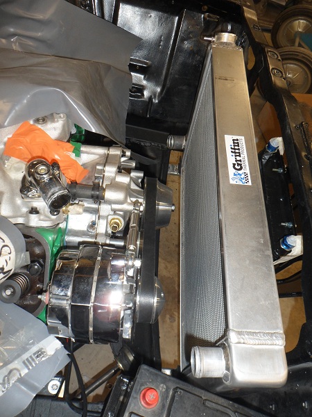

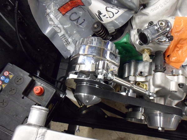

#251 Adelante
  • 3199 Messages :
Posté 21 May 2012 - 08:51 PM

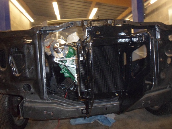

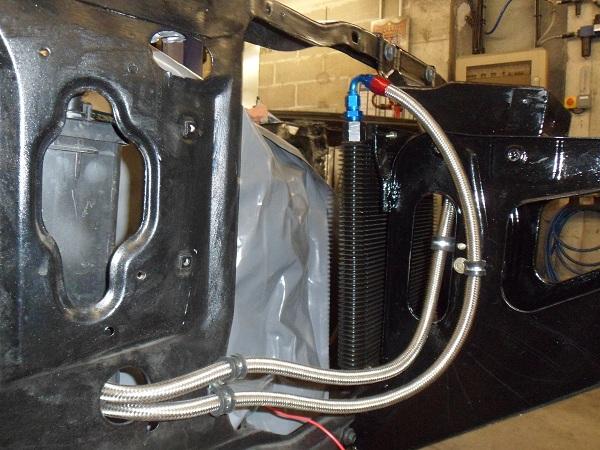

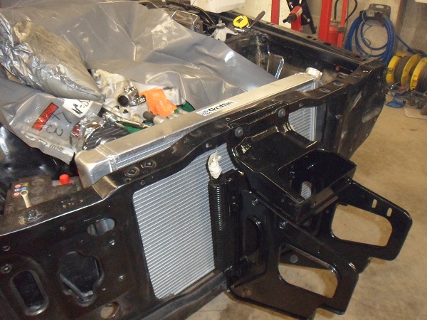

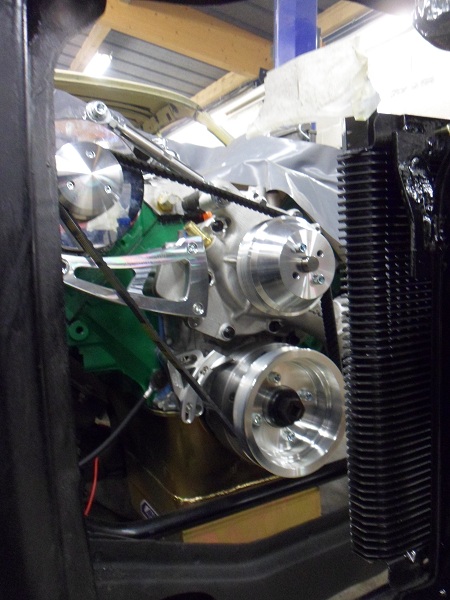

Fabrication des supports poru le radiateur griffin, up to 600hp... et des supports pour le radiateur de boite de vitesse.
Poulies march, seul hic, le bracket que j'ai pour l'alternateur le met en haut, alors que normallement il devrait être dessous.... du coup la durite ne passe pas.... grrr

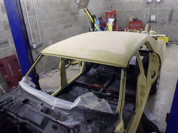

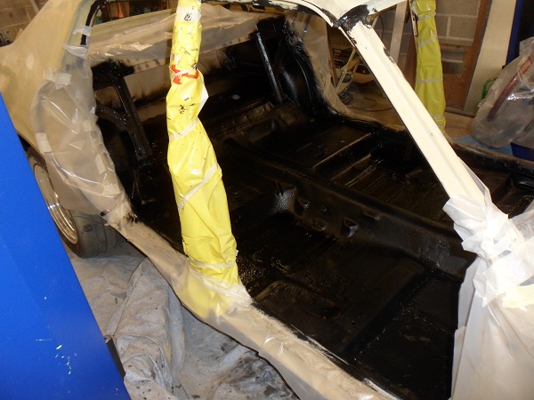

#252 Adelante
  • 3199 Messages :
Posté 21 May 2012 - 09:05 PM

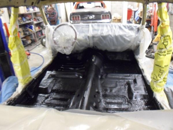

Antigravillonage du plancher

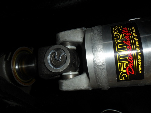

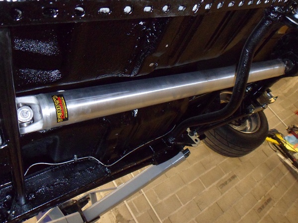

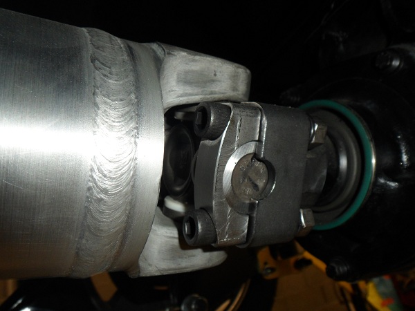

Arbre de transmission denny's driveshaft diamètre 4" en aluminium (d'autres photos bientôt)
Raccordement du radiateur de boite de vitesse :

#255 cyril
Posté 23 May 2012 - 08:34 PM
si je peux me permettre les durites avia sont très solide, mais faut surtout pas qu'elles frottent sur la tôle,c'est un gars qui les fabriquent sur mesure qui m'a dit ça !
un manchon en entré du tablier pour les protéger et roule.
super propre ta resto B)
vivement la suite...
Merci du conseil ;)
t'inquiètes, elles ne touchent absolument nul part et sont mêmes protégées à qqes endroits !

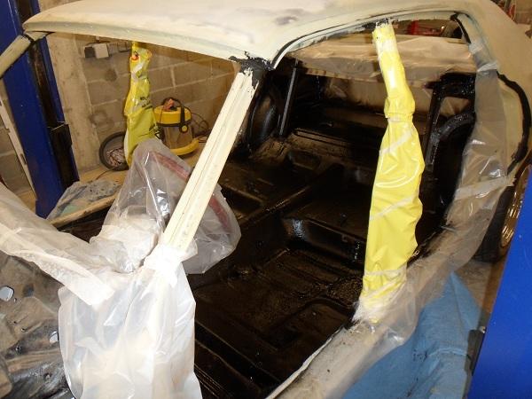

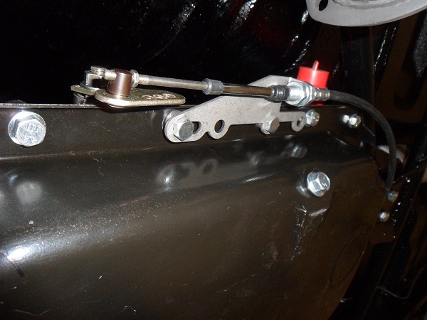

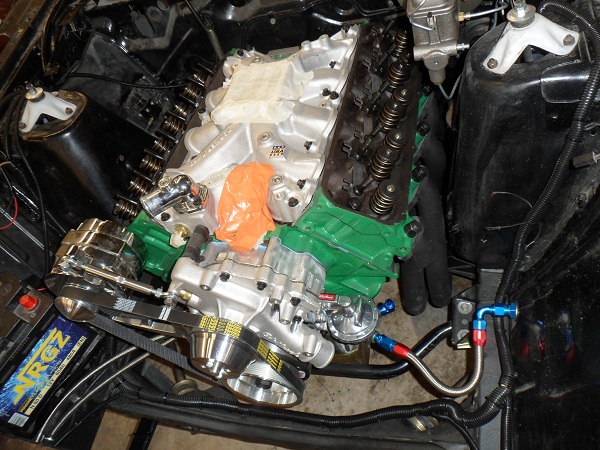

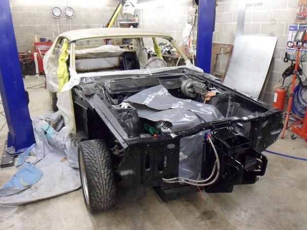

#257 Adelante
  • 3199 Messages :
Posté 23 May 2012 - 09:10 PM

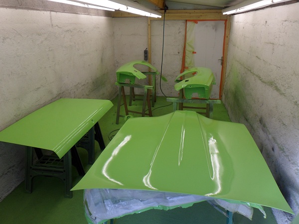

POur les news....

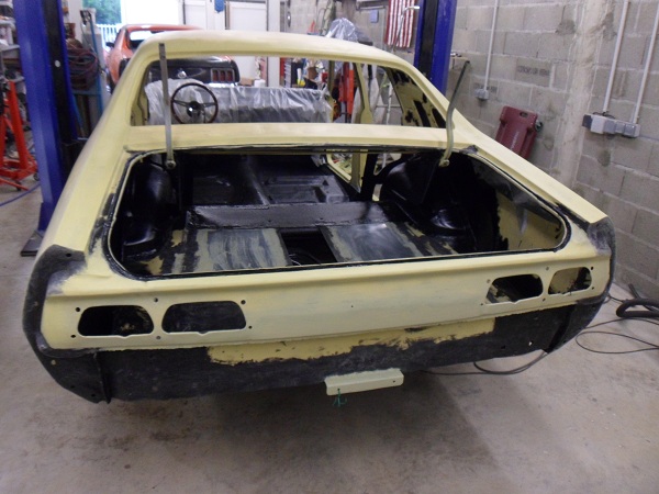

Commande d'une paire de baquets corbeau vintage pour l'avant... :D
Voiture prête à peindre :D

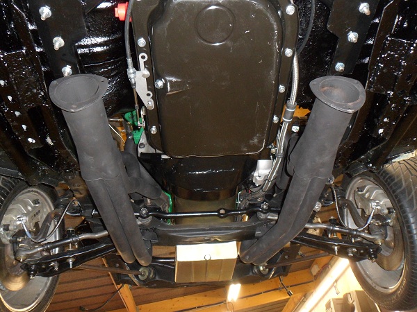

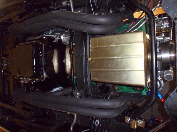

le compartiment moteur avancé...
Mise en place des collecteurs déchappement.... putin que c'est la m* à monter sur un big block...

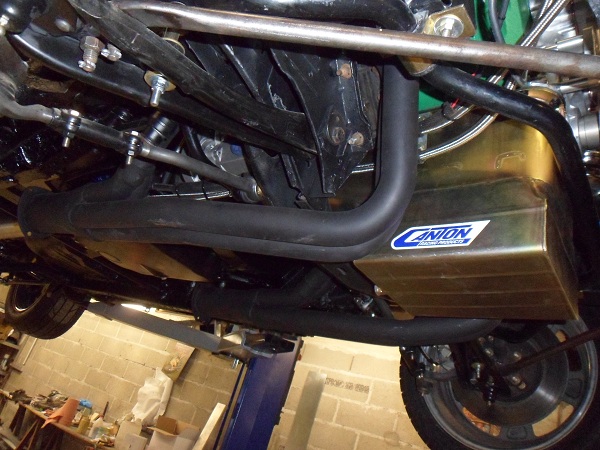

travail sur le faisceau électrique pour le kit de relay painless quad H4
Installation de la pompe à essence mécanique...
tous les supports pour les radiateurs sont prêtous

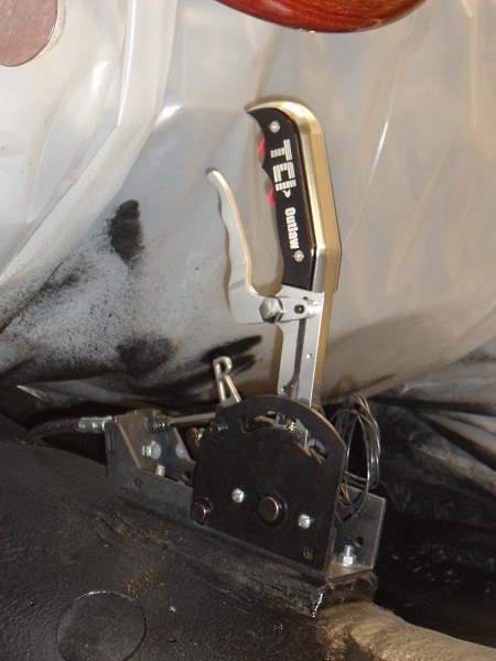

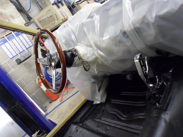

levier de vitesse tci outlaw installé et relié à la boite
#258 Adelante
  • 3199 Messages :
Posté 23 May 2012 - 09:17 PM

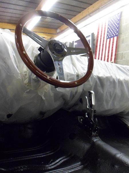

Volant grant, tci shifter avec son câble :
Collecteurs d'échappement hooker
durites de refroidissement aviation de boite de vitesse attachées sur des supports et reliées

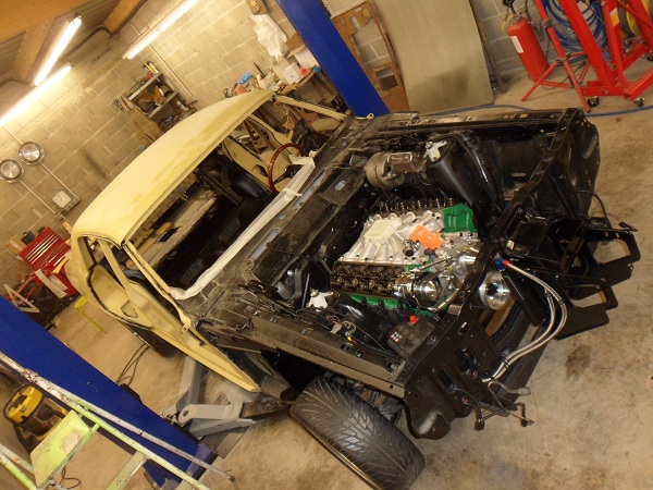

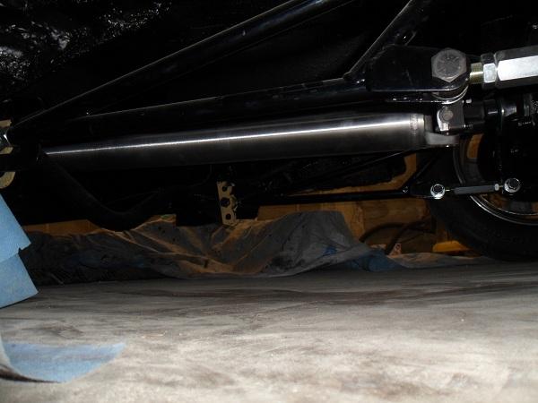

#259 Adelante
  • 3199 Messages :
Posté 23 May 2012 - 09:20 PM

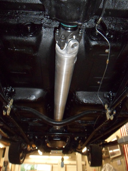

Arbre de transmission aluminium de chez denny's drveshaft :
Demain début de la peinture de la caisse :D
c'est BON ça !!!
#260 Jack Daniels 64
Posté 23 May 2012 - 10:41 PM
Vraiment belle pièce cet arbre en alu..... ça respire la qualité... :)
Autrement, quelques tofs plus haut, on commence à sentir le mec pressé d'en finir, volant Grant en place et clés sur le contact, prêt à démarrer... :mrgreen: .... enfin presque !
