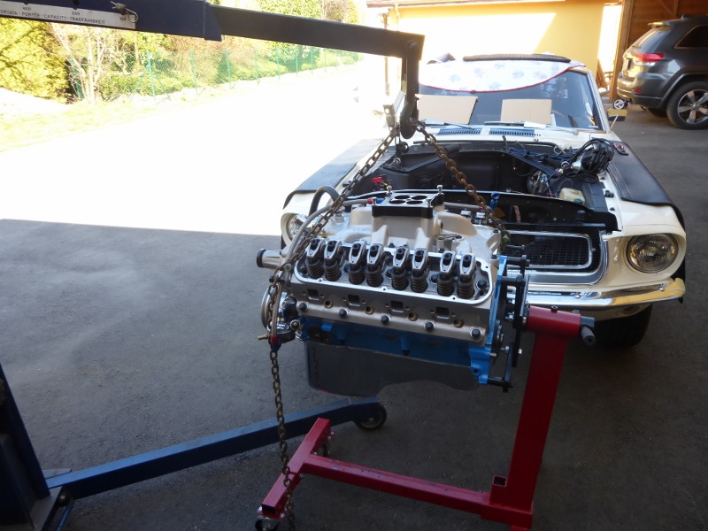

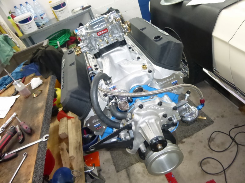

Ready to run, comme y disent là-bas!

magnifique,
ton carbu a l'air vachement haut, t'es sur que tu vas pas être obligé de découper le capot ?
t'as monté quoi comme admission ?

C'est vrai qu'avec cette pipe hi-rise, ça monte bien haut...

Pipe Performer RPM, j'ai la même, cà passe avec un filtre de 3" droppé, mais pas avec un spacer de 1" comme tu as mis, il faut 1/2" ou réduire l'épaisseur du filtre, mais c'est dommage de brider l''admission...
#390 et03lcor
et03lcor
  • 854 Messages :
Posté 19 March 2014 - 08:55 PM
Merci pour les commentaires! Pour la hauteur du filtre je verrai plus tard, y'aura bien une solution avant de faire des trous dans le capot j'espère!
A part ça le moulin est à sa place, montage de la T5 en cours!

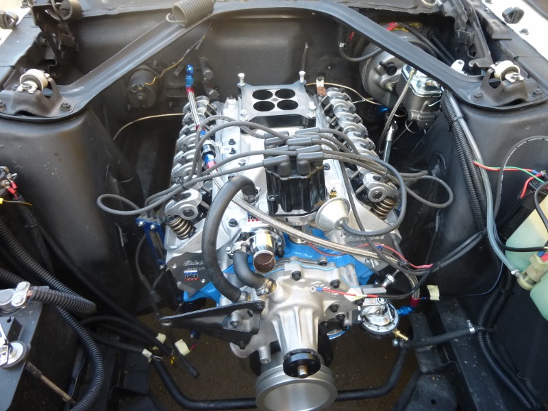

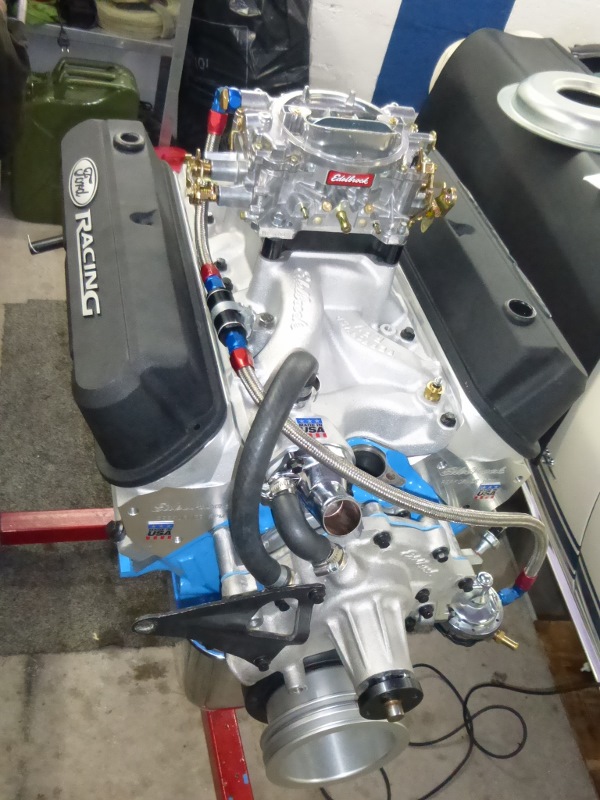

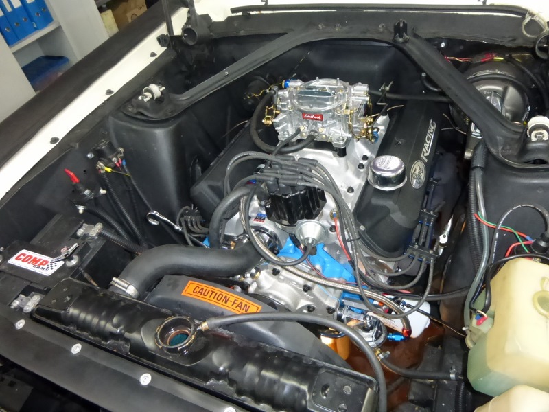

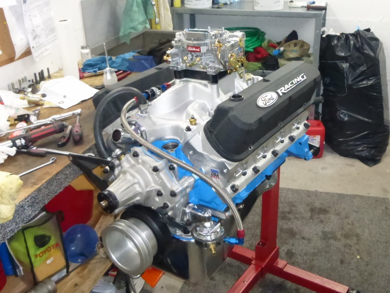

On y est, en tout cas pour le moteur. ça tourne!
Démarrage facile, ça ronronne sec avec cet AAC!
Après 1/2 h de fonctionnement contrôle général, pas une goutte de quoi que ce soit au dehors, c'est bon signe!
Pour le bruit, un ralenti très sympa, un peu plus irrégulier qu'avec l'AAC compcam XE262h, mais pas beaucoup. Par contre si on tire un coup sec sur la commande des watts, j'vous dis pas... J'en ai encore les poils tout droits!!!
Quelques photos de la fin de l'install.

C'est quoi l'AAC que tu as collé dedans?
#397 et03lcor
et03lcor
  • 854 Messages :
Posté 22 March 2014 - 07:54 PM
En fait c'est une config edl performer RPM complète, avec l'AAC2221 roller.
Pour la vidéo ben j'ai essayé, ais ça rend rien pis je sais pas la mettre sur yotube.
Mais je referai une tentative +tard c'est promis. Pour le moment la priorité c,est la mecanique, après y'aura ptetre l'informatique!

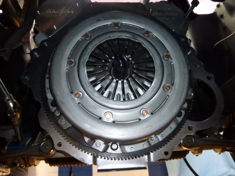

Posté 26 March 2014 - 06:45 AM

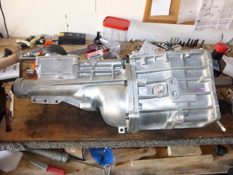

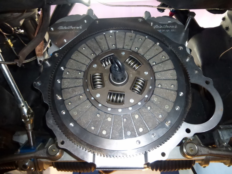

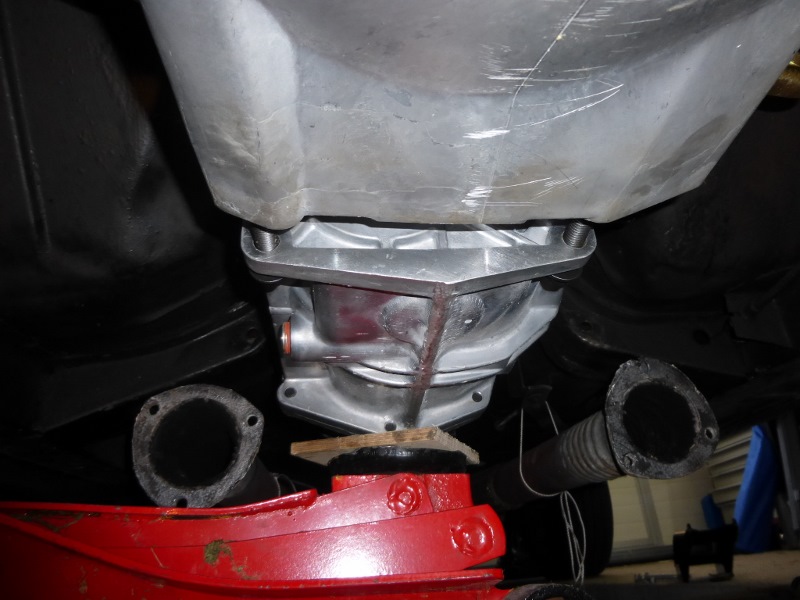

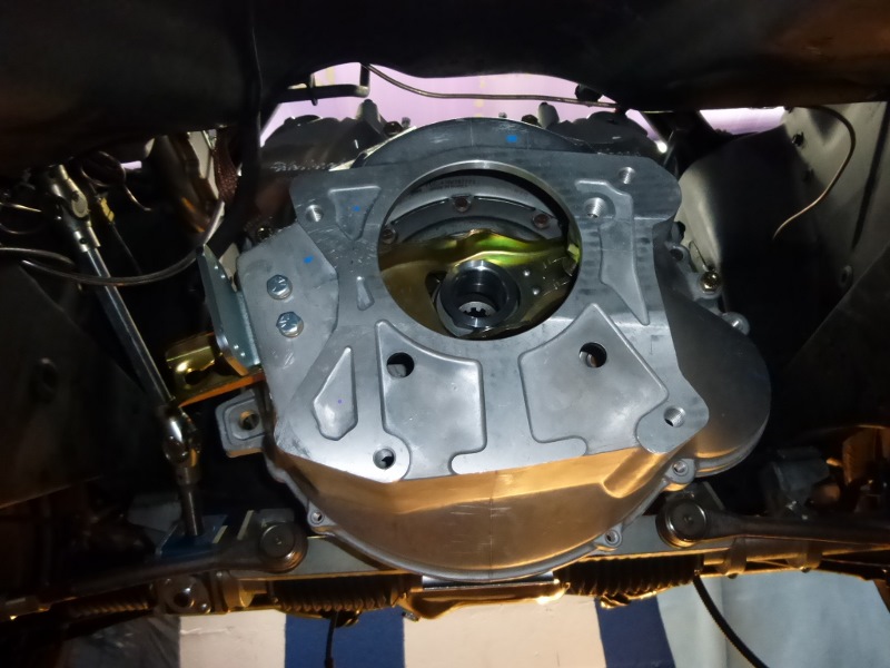

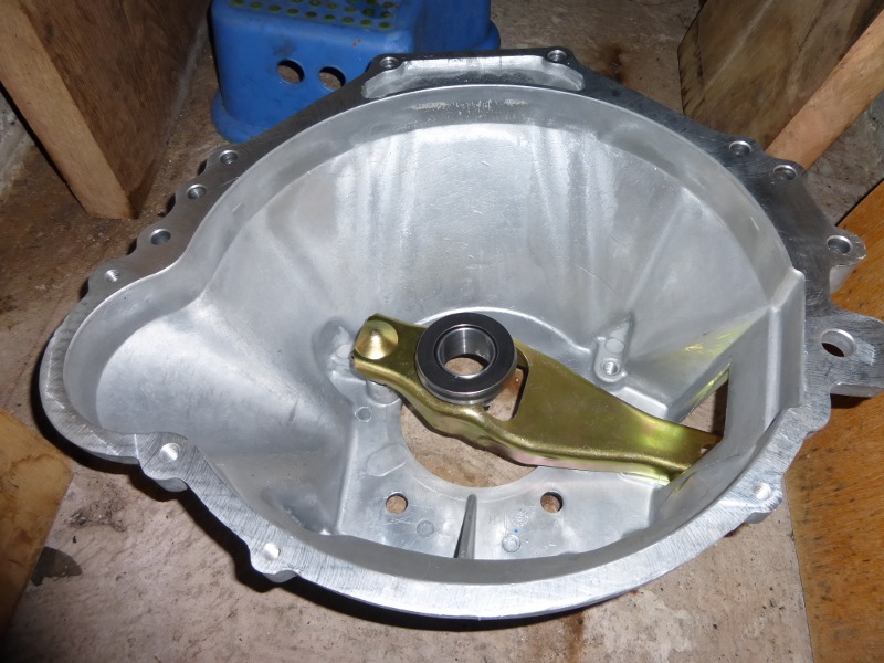

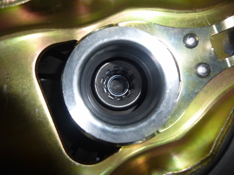

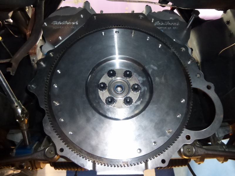

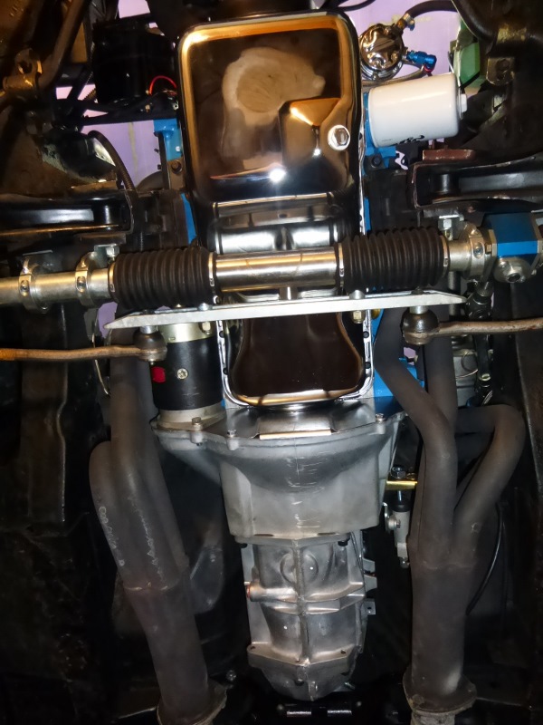

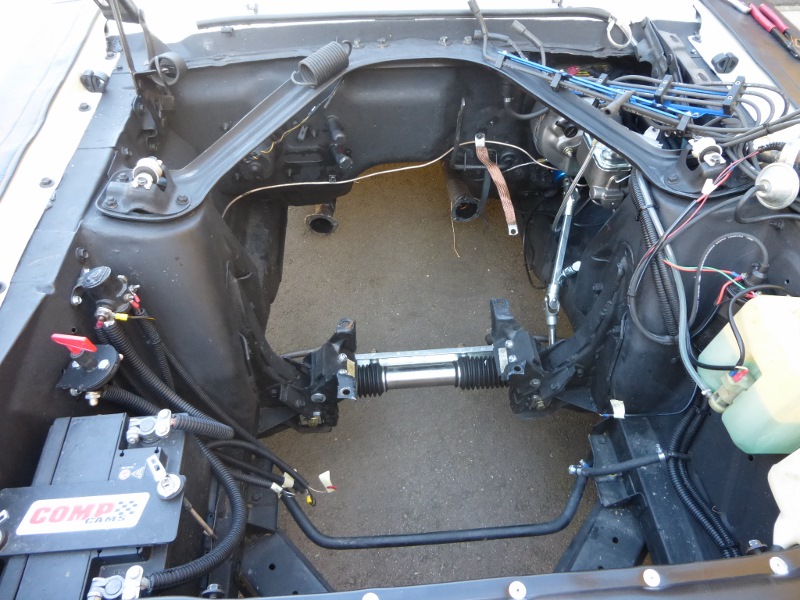

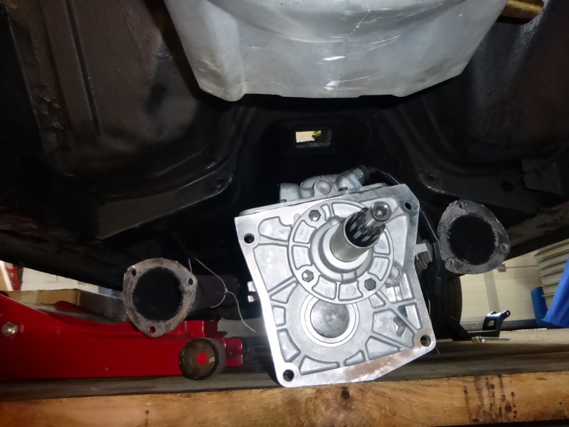

La boite est montée. Rien de particulier à signaler pour le montage, y'a juste le moment ou on enquille la boite sur le moteur, faut bien viser et c'est pas très pratique pour que le bout de l'arbre de la boite soit bien aligné avec le roulement disposé dans le fion du vilebrequin. Sinon montage facile, la commande tombe bien dans le trou du sélecteur (tout de même un coup de meuleuse nécessaire à l'avant du trou, sinon ça aurait été trop facile), et je l'ai montée le plus haut possible dans le tunnel, après avoir lu sur d'autres posts que c'était le meilleur positionnement possible pour éviter les vibrations à un certain régime moteur. On verra bien!
Sur la boite il y a 2 connecteurs: un pour les feux de recul, et un qui sert normalement à donner un signal lorsque la boite est au point mort. Je l'ai utilisée comme "neutral safety switch", ça marche aussi. Si la boite n'est pas au neutre ça démarre pas.
A signaler, MDL ne fournit aucun mode d'emploi avec la boite, me suis renseigné ici et là sur le net, et espère ne pas avoir fait de bêtises...
Sinon l'arbre de transmission est trop long, mission abraracourcir + équilibrage en route. Et il reste toujours la commande d'embrayage à purger et finir de régler.
Petit résumé en images du montage de la boite:
