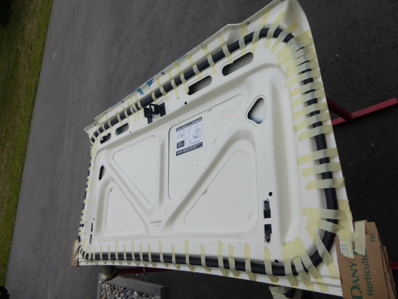

La marque je sais plus. ca trainait sur l'etagere, l'avais acheté en même temps que les autres. sais pas pourquoi, j'ai toujours eu la flemme de l'installer.
Mal m'en a pris. 5 ans que je roule dans les odeurs de gazs. Si j'avais su que ça venait de là...
Pour le joint, j'espère qu'il se tassera!
En tout cas essai effectué hier, y'a plus d'odeurs c'est génial!

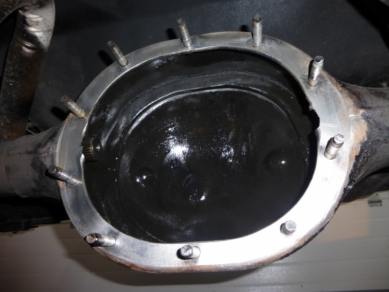

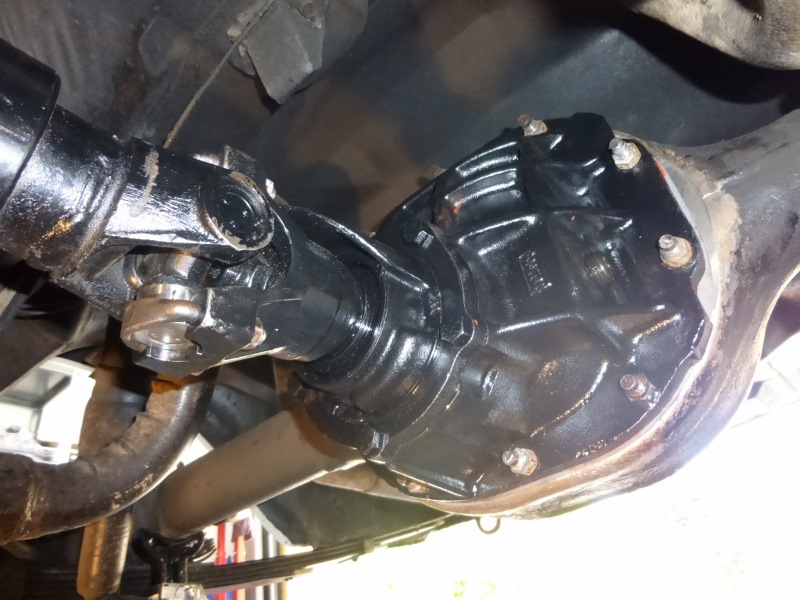

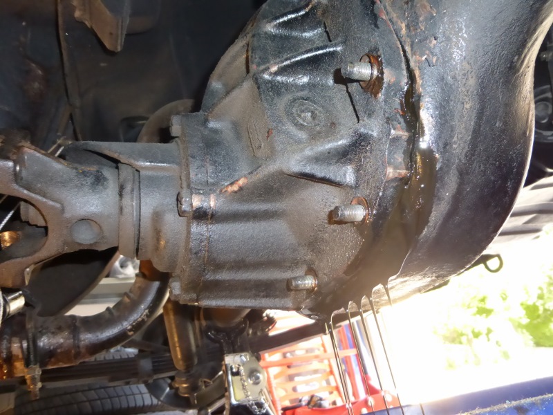

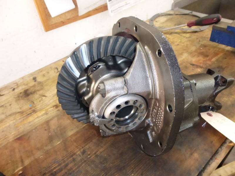

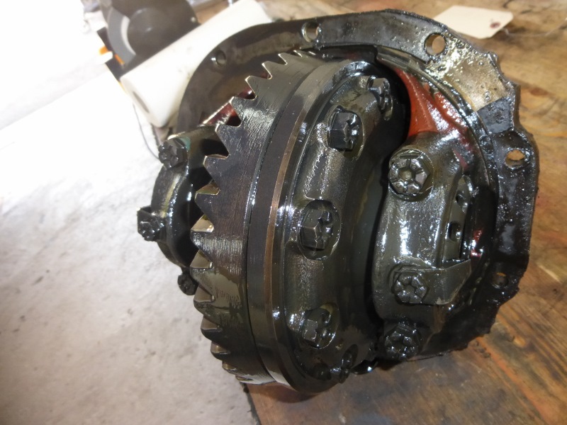

Hier j'ai reçu mon nouveau différentiel. Ai pris un à glissement limité type Truetrac en 8", rapport 3.80:1. Installé sans problème. Rodage en cours!
Par contre la surprise cela a été en démontant l'existant: c'est un glissement limité d'origine (dernière photo)! Les disques doivent être bien nazes en tout cas, car il se comportait comme un differentiel conventionnel.
Si j'avais su j'aurais refait celui-là, maintenant c'est trop tard.

C'est quoi sur la dernière photo qui te fait dire que c'est un glissement limite?
Juste pour ma culture personnelle ;)
#425 deome
deome
  • 1661 Messages :
  • Location:AIN
Posté 30 May 2014 - 07:21 PM
il fait quel rapport ton diff ?
si tu le vends, il pourrait m'interessé
#426 et03lcor
et03lcor
  • 854 Messages :
Posté 01 June 2014 - 09:04 PM
De ce que j'ai pu apprendre sur le net, par exemple ici:
http://www.mustangpa...ans#entry363338
Et de plus j'ai retrouvé la plaquette d'identification du pont sous 5mm de graisse, ça correspond à un 3:0 en LS.

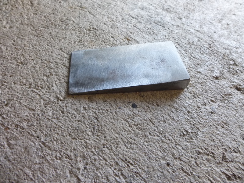

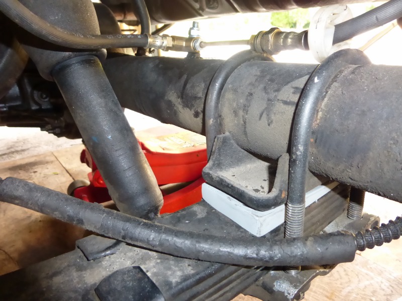

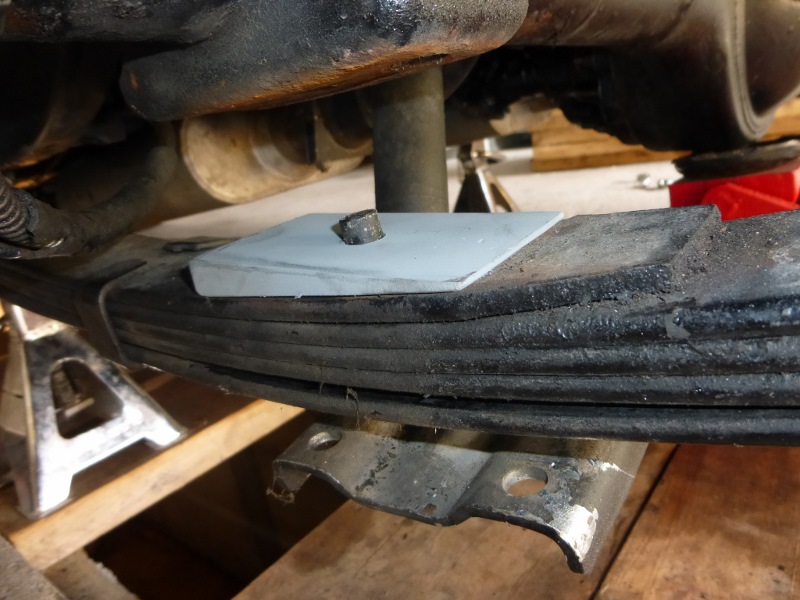

Ce week-end, j'ai enfin trouvé le temps pour contrôler le couple de rotation du differentiel. Alors en ayant tout démonté, je trouve 3.65Nm. ça me paraît bien, du coup je suis rassuré à ce niveau-là.
J'ai aussi profité pour poser des cales maison pour caler le pont, et après essai je n'ai plus de vibrations perceptibles, et ce au moins jusqu'à la vitesse maximale autorisée en Suisse...!
