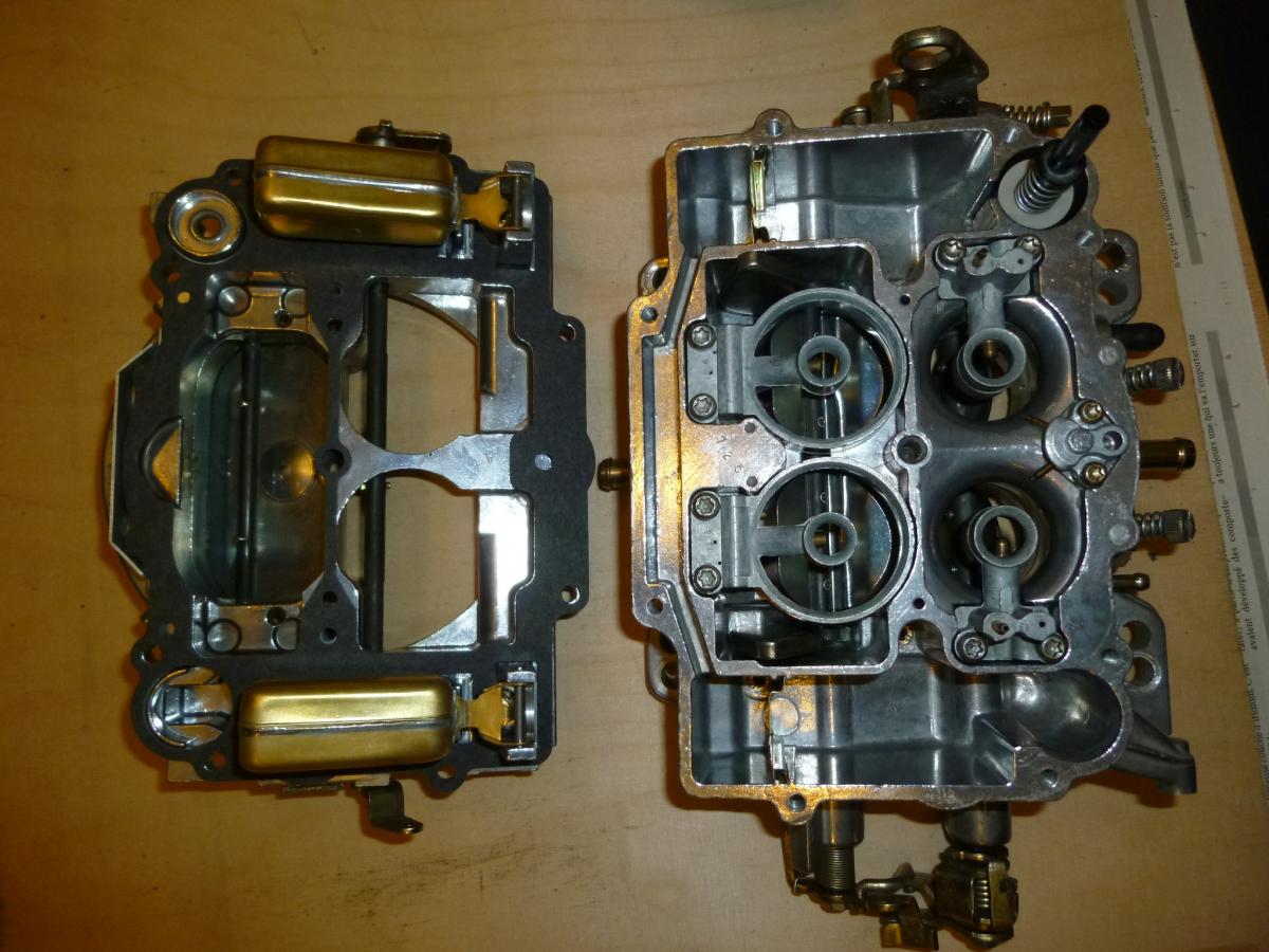

A part cela, aujourd'hui décrassage du brocbroc, qui en avait un peu besoin. 2 photos pour ceux qui (comme moi) n'ont jamais vu l'intérieur d'un edel.

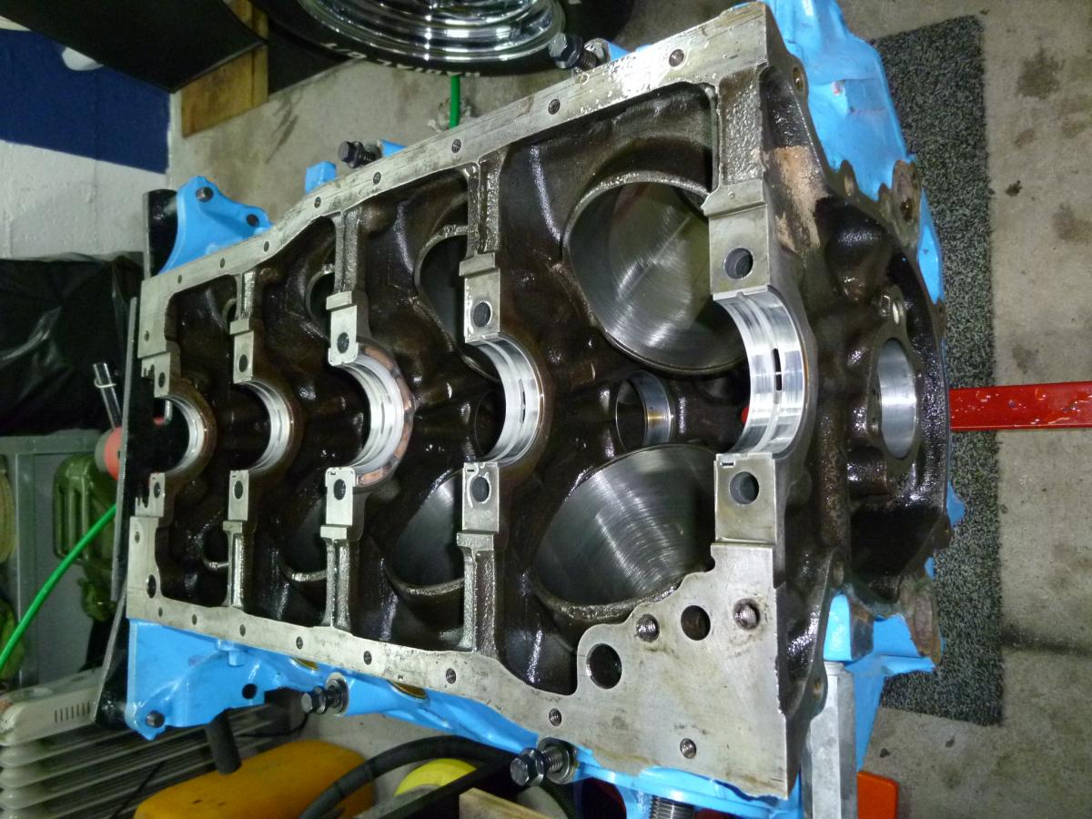

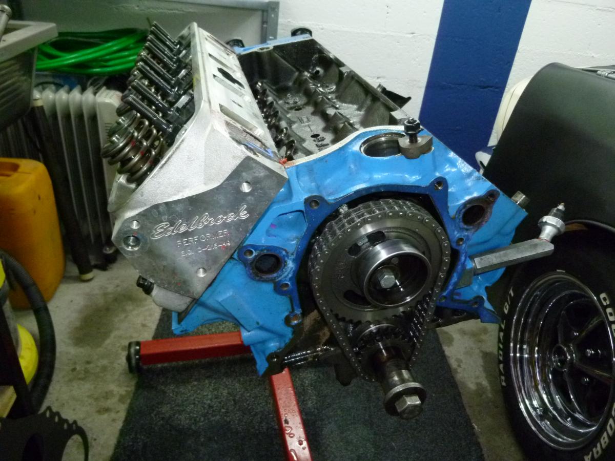

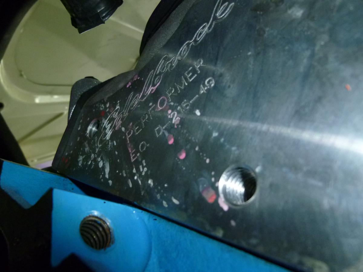

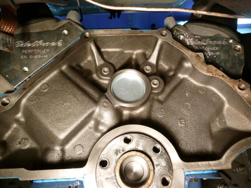

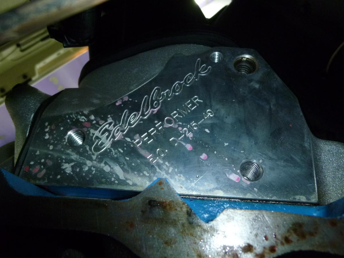

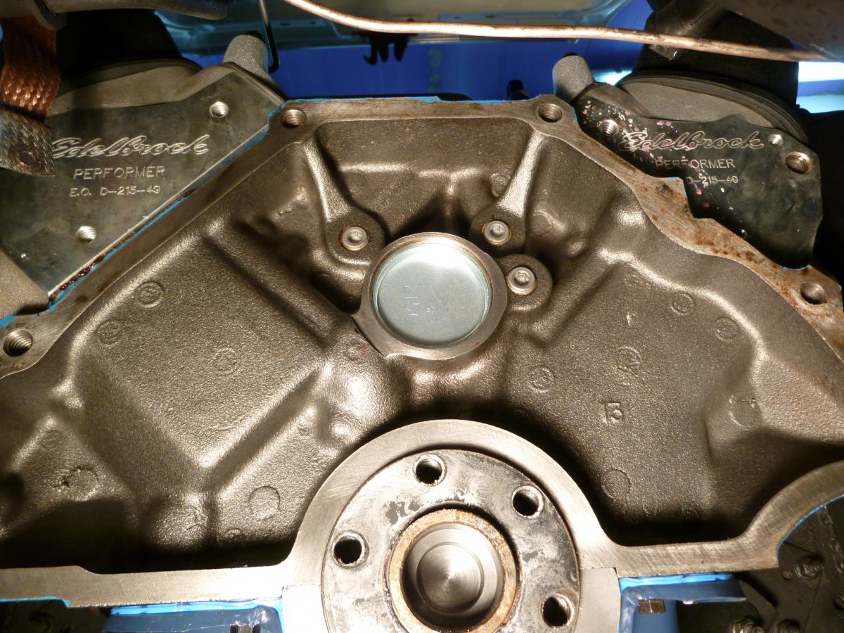

A part ça, lors de la dépose de la boite, j'ai pu constater 2 choses. La première et je le savais déjà, le joint de palier arrière  du vilo fuit, à changer. Quelques raisons m'empêchent de le faire maintenant, mais cela sera fait plus tard.
Une autre chose étrange: sur la culasse des cylindres 1 à 4, à l'arrière sur la face verticale il y a des projections de liquide de refroidissement et je ne comprends pas d'où elles peuvent venir. Pas de coulées sur le bloc, ni au droit du plan de joint qui a l'air nickel Tout est bien sec à ce niveau. Les tuyaux de chauffage ne sont pas raccordés, ça vient pas de là. Comprends pas. Des idées?

Personne n'a d'idée pour les projections de LDR? Après inspection approfondie j'ai encore trouvé une micro-coulure sur cette même culasse, mais à l'avant...
J'ai fait un desserage/resserage des vis de culasses, on verra si cela règle le soucis.
Sinon j'ai pas utilisé de produit d'étanchéité sur les vis, seulement de la graisse, ça peut jouer un rôle?

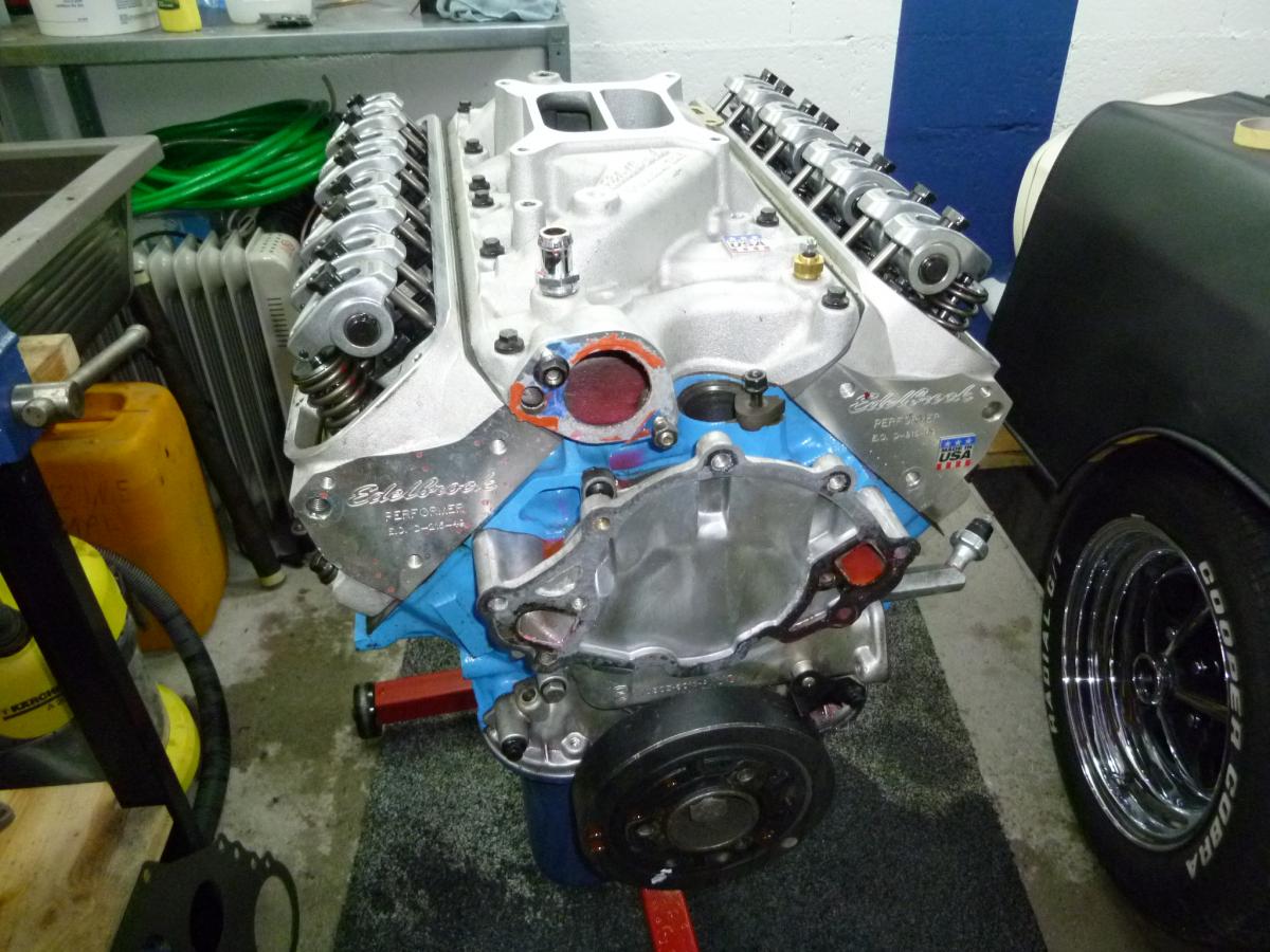

Ben voilà, l'est de nouveau dehors...

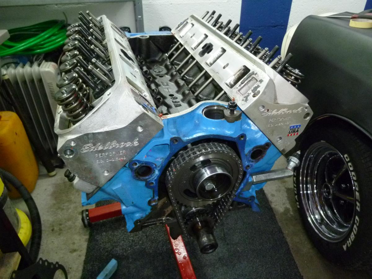

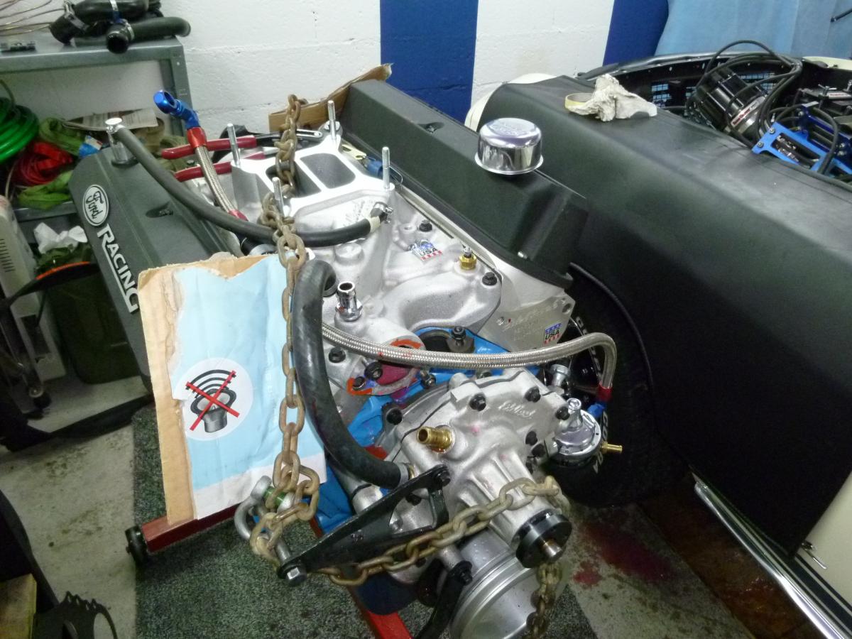

La suite du démontage...

#354 thor_eyerdhal
Posté 08 February 2014 - 10:45 AM
Non, mais Fel Pro c'est pas de la m* même si c'est pas cher, çà devrait le faire.
Es tu sûr que tes projections de LDR ne viennent pas d'une durite de chauffage près de la cloison pare feu?
C'est curieux qu'il n'y ai pas plus de traces au niveau du plan de joint avec le bloc, çà devrait être le cas si ca fuyait par là.
En plus je vois mal comment les projections de liquide qui partent du bloc retournent de cette façon vers les culasses.
Si ca vient bien du moteur, il y a plus de chance que ca vienne d'une fuite au niveau de la pipe d'admission que des culasses.

Oui c'est ce que je pense aussi (admission). Chauffage pas possible car absent. Quand j'y repense les vis du coll. ont eu besoin du resserage à 1000km. Y'avait sûrement fuite à l'arrière à ce moment, mais avec la boite en place j'ai pas du voir...

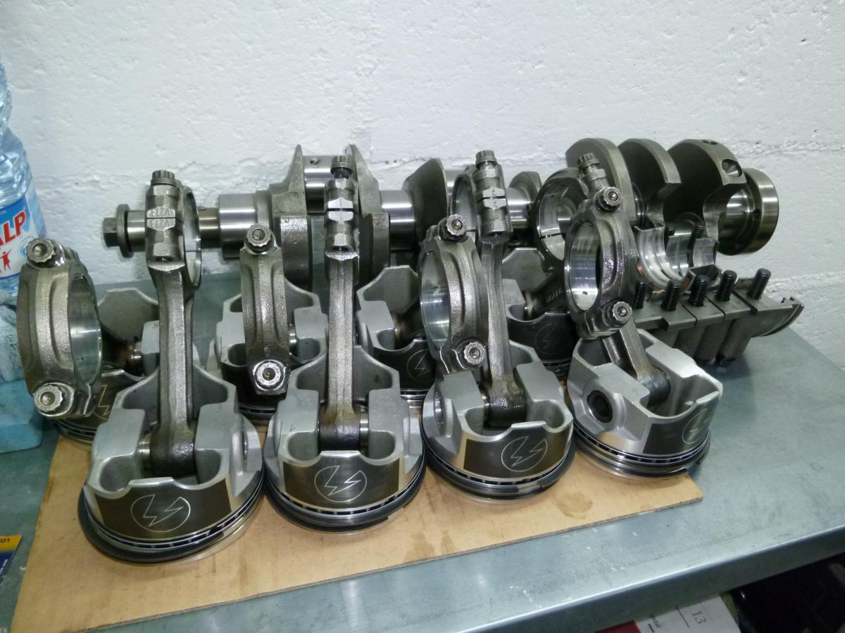

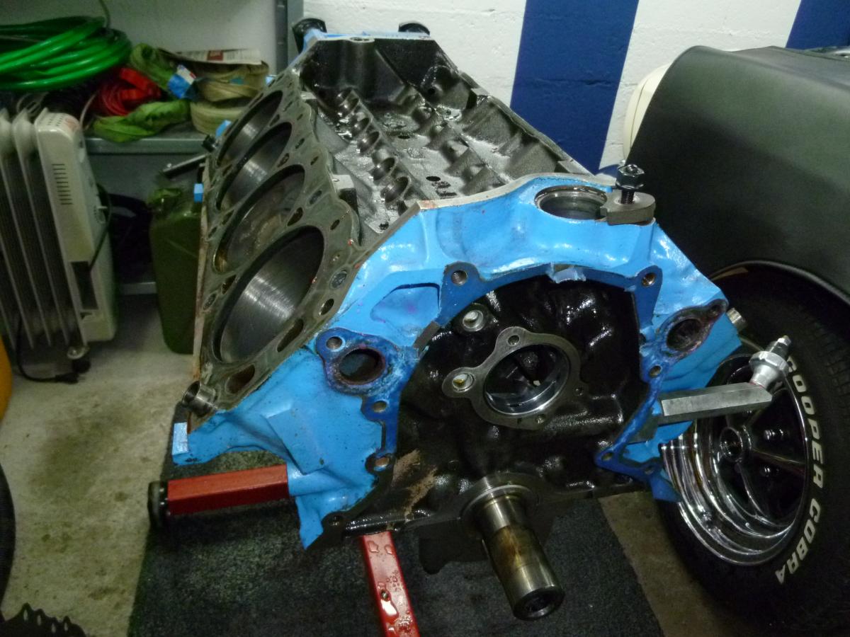

  • 854 Messages :
Posté 11 February 2014 - 08:07 AM

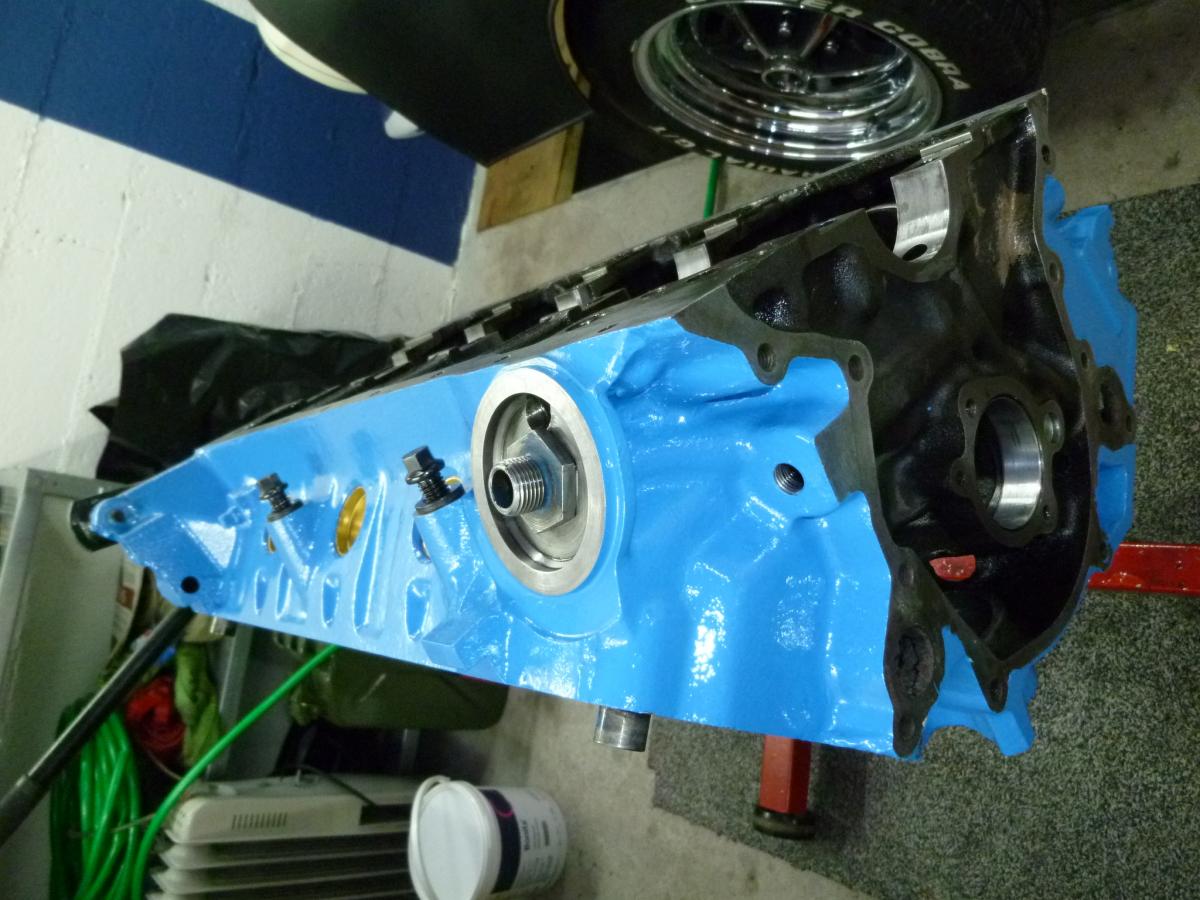

Suite, bloc nettoyé à fond, me suis aperçu que le steam hole du cyl 1 était pas trop bien percé, la section finale était réduite car il tombait à moitié dans la fonte du bloc au droit de la sortie dans le circuit de refroidissement interne. L'ai agrandit proprement, et je me dis que j'ai peut-être trouvé la cause de mes fuites récurrentes sur ce banc de cylindres, car apparemment sans ces troutrous y'a risque de surchauffe.
Sinon j'ai aussi profité de retravailler un tout petit peu les descentes d'huile au droit du plan de joint de culasses, et ai nettoyé et soufflé à fond le bloc et tous les conduits internes. Pis j'y ai même remis une (2) couches de bardoufle, histoire qu'il ait de nouveau l'air bien neuf!
L'équipage mobile a aussi reçu le même traitement de nettoyage.
Voilà, maintenant y'a plus qu'à attendre la livraison de chez Summit pour la suite!

#360 thor_eyerdhal
Posté 11 February 2014 - 10:47 AM
C'est sûrement plus un problème d'étanchéite de ton joint de collecteur au niveau du passage d'eau AR, il rest recommandé de mettre du silicone autour des 4 passages d'eau pour renforcer l'étanchéité du joint. Je l'ai toujours fait avec les fel pro et jamais eu de fuite.
Le Steam hole, je n'y crois pas trop, je ne les ai pas percés sur mon bloc et le seul moment où çà surchauffe c'est dans les bouchons quand il fait déjà bon dehors et c'est pas pour autant que j'ai eu la moindre fuite! Jamais eu de surchauffe en utilisation normale, ou même en tirant dedans.
Hors bouchons ca doit surchauffer en usage intensif piste mais pas sur la route.
