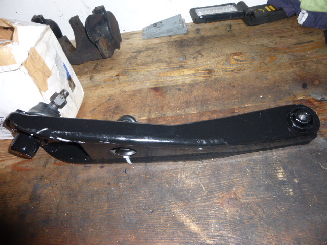

Quelques nouvelles par ici. Immédiatement après avoir refait le train avant, un problème est apparu. Léger flottement dans la direction, voiture tirant aléatoirement à gauche. Toutes les rotules sont neuves, pas de jeu décelable. Arrivé à mes limites, j'ai amené la voiture au garage. C'est tordu, mais les 2 bras inférieurs neufs ont des rotules mal embouties, 6mm de jeu sur une roue!
Et pour le voir, ben faut comprimer la rotule, si on essaie de bouger la roue lorsqu'elle ne touche pas le sol y'a pas de jeu décelable car les 2 rotules sont en tension (l'amortisseur retient le tout).
Des bras neufs de marque Grab a track==>poubelle.
Du coup j'ai commandé ça chez Opentracker, j'espère que ça ira cette fois.

Pour les opentrackers, c'est ce que j'ai installé sur la mienne, rien a redire sur la qualité des pièces, enfin si que du bien

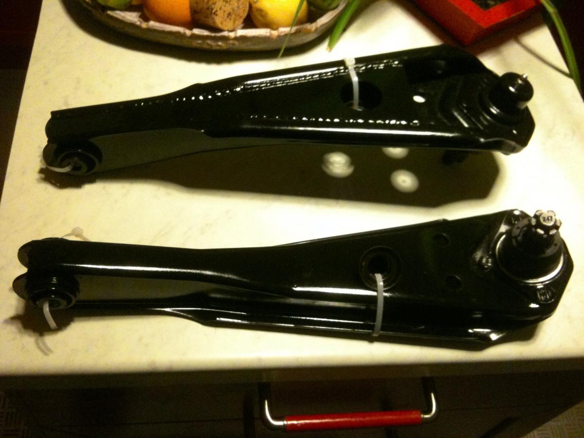

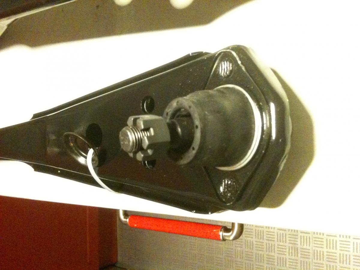

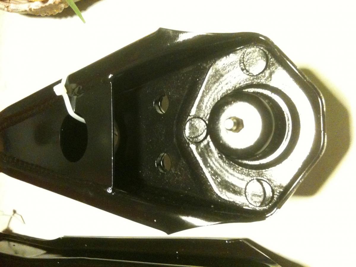

Les rotules sont remplaçables sur les open tracker ou faut changer tout le bras ?
#586 thor_eyerdhal
Posté 06 May 2015 - 07:50 PM
Voilà à quoi çà ressemble, çà à l'air d'être riveté :

#592 Mustanger
  • 5078 Messages :
Posté 13 May 2015 - 03:16 PM
pourquoi t'as pas changé juste les rotules ?

ben solution de facilité/rapidité...Mais les rotules sont rivetées (tres gros rivets), c'est vrai que ça doit être possible de les changer en gardant les bras avec l'outillage adapté.

moi j'avais changé les rotules ça se perce bien avec un foret et après tu prends des boulons/écrous avec les nouvelles
