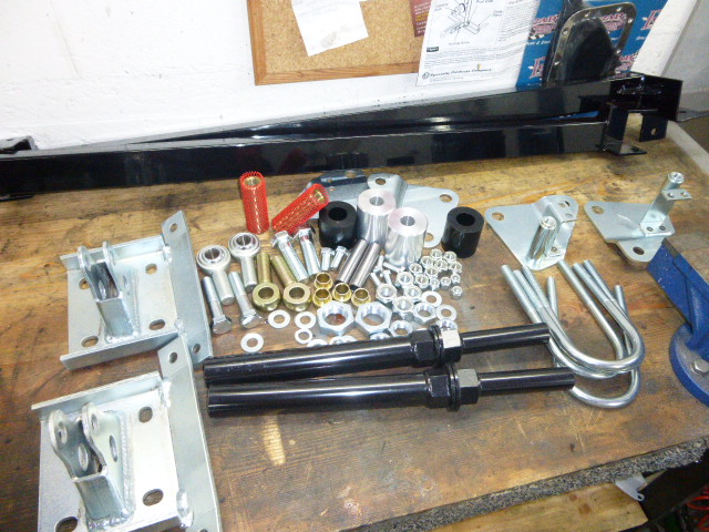

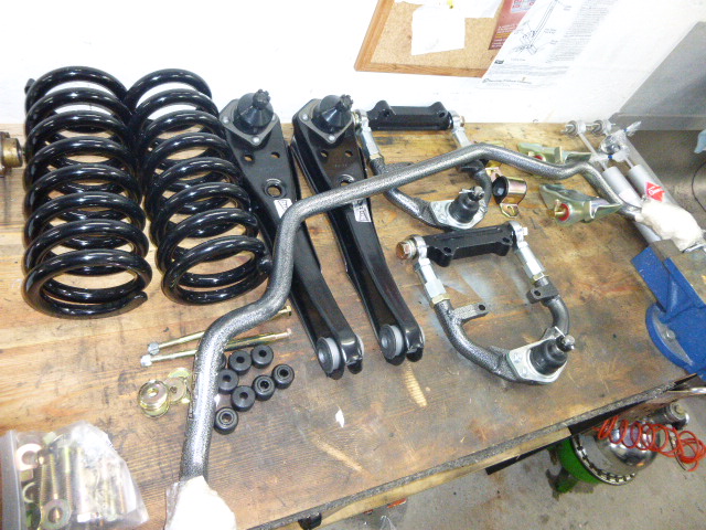

Alors maintenant que les soucis d'embrayage semblent résolus, je me lance dans la revue complète de la suspension avant, pose de subrames connectors et barres de traction arrières. Voici le matériel qui va être installé, ça fera de la place sur les étagères!

#547 Lancelot
Posté 28 February 2015 - 07:01 PM
Tu chômes pas !! Moi je viens de finir cet am, me suis borné à juste installer les feux led séquentiels et de recul qui occupent mon étagère depuis quelques années... pas de motiv cette année ! Si jamais le we du 8 et 9 août il y a une course historique à côté de chez moi, c'est vraiment sympa, dis moi si ça te dis
Les subframes tu les boulonnes ou les soudes ? Moi les ai soudés
Ce message a été modifié par Lancelot - 28 February 2015 - 07:02 PM.

Grab a track 620lbs - 1" les ressorts ?
barre stab 1" ?
Pourquoi pas des spring perch roller ? pour le prix ..
#550 et03lcor
et03lcor
  • 854 Messages :
Posté 01 March 2015 - 07:53 PM
ça doit être ça. Les spring perches c'est non roller, j'avais pas trop fait gaffe, tant pis...

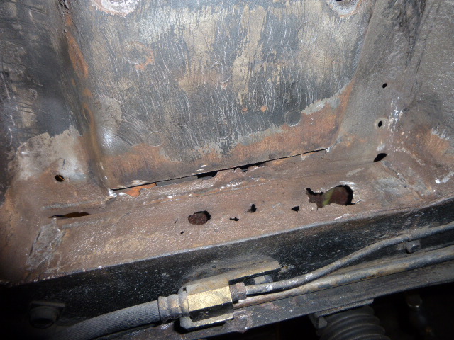

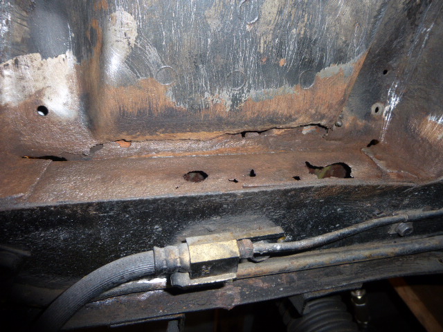

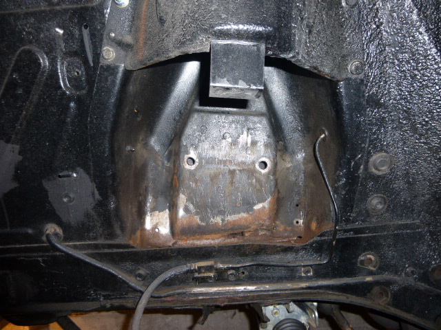

Sinon aujourd'hui ai démonté un côté du train avant. Bad news pour le longeron, l'est tout pourri. J'ai trouvé ça sous des tôles d'apport complètement rouillées aussi. Le berceau est bien renforcé côté compartement moteur, je pense que ça avait été fait à cause de ça.
La tôle est relativement fine, je débute en soudure et je m'y connais pas trop, de plus j'ai juste un petit poste inverter. J'ai des chances d'y arriver ou pas avec ça? Et si oui, comment je dois m'y prendre pour refaire ça bien?

#552 cyril
Posté 01 March 2015 - 08:29 PM
comment est le longeron dessous ?
#553 dono 57
dono 57
  • 631 Messages :
  • Mustang:coupé 67 289ci
Posté 02 March 2015 - 08:55 PM
C'est quoi comme poste exactement ? MIG ?
Sans parler de l'état du longeron en dessous ( je ne le connais pas ) et si tu débute en soudure, je te conseil de te faire accompagner sur ce coup, car il va falloir découper au minimum le bas de ta tourelle là où elle est pourrie, refabriquer une tôle de même forme, souder en bord à bord et idem pour le dessus du longeron (découpe et changement par de la tôle neuve).
Pour ma part,  je sortirai le moulin, dépiauterai tout le compartiment moteur, ponçage / grattage, sablage du bas des tourelles, des longerons là où il y a les support de pars choc et là ou tu as des doutes (au minimum pour ne pas à avoir à tout sabler à cause du sable qui se fout partout ...)  changement de tout ce qu'il y a à changer niveau tôlerie, peinture propre, traitement des corps creux et là tu pourras installer un train roulant qui vaut le coup.
C'est uniquement mon point de vu, et puis ta caisse sera arrêté au moins jusque milieu d'été si tu entames ça. A toi de voir.
Ce message a été modifié par dono 57 - 02 March 2015 - 08:58 PM.
#554 Sponge
Posté 02 March 2015 - 09:26 PM
C'est un nid à m* cet endroit vu qu'il y a pas de réelle évacuations d'eau.... Good luck! mais faudrait inspecter tout le longeron je pense...

Posté 07 March 2015 - 05:38 PM

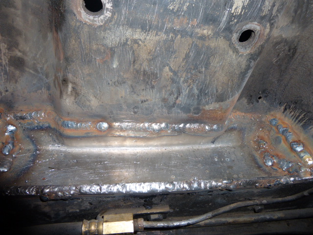

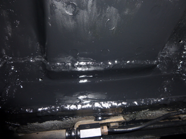

Merci pour vos avis. Alors le longeron est bon dessous, tout le compartiment a déjà été gratté et repeint. C'est vraiment un endroit ou l'on accède qu'en démontant ressort et amortisseur. Le deuxième côté était similaire, pas fait de photos. C'est retôlé, voici le résultat.
#556 cyril
Posté 07 March 2015 - 05:53 PM
nickel !
#557 SHOVEL
SHOVEL
  • 2089 Messages :
  • Mustang:Sportsroof 70 351W.
Posté 07 March 2015 - 06:27 PM
Pour quelqu un qui debute en soudure, c est plutôt pas mal...
A premiere vu c est du MIG, et ca a l air d etre du bon boulot.
Bientôt 5 vitesses...
#558 et03lcor
et03lcor
  • 854 Messages :
Posté 07 March 2015 - 07:31 PM
oui, mais ce n'est pas moi qui l'ai fait, sur ce coup-là j'ai laissé faire, je n'ai pas les compétences.
#559 dono 57
dono 57
  • 631 Messages :
Posté 07 March 2015 - 08:31 PM
bon boulot, par contre moi j'ai des évacuations dans les deux coins de la tourelle qui doivent faire 5 cm sur 1cm de haut. Car là à mon avis un peu de saleté et ton trou sera vite bouché. Tu devrais les agrandir si tu n'as pas déjà remonté ton train avant.
#560 cyril
Posté 07 March 2015 - 09:09 PM
sur la photo y a plus de trou, et la tôle est à fleur, donc  plus de problème de truc qui stagne à mon avis !
une belle réparation !
