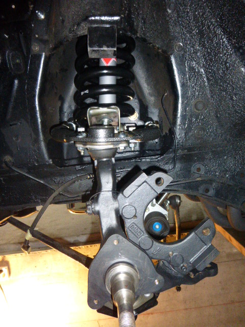

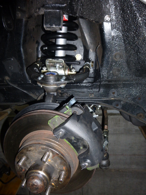

Les choses avancent un petit peu, train avant reposé! Ai profité de changer les roulements de roues pendant que c'était démonté. Le plus long ça a été le nettoyage des pièces réutilisées, mais cela valait la peine.
Avec ces bras supérieurs, je devrais pouvoir régler la géométrie enfin correctement!

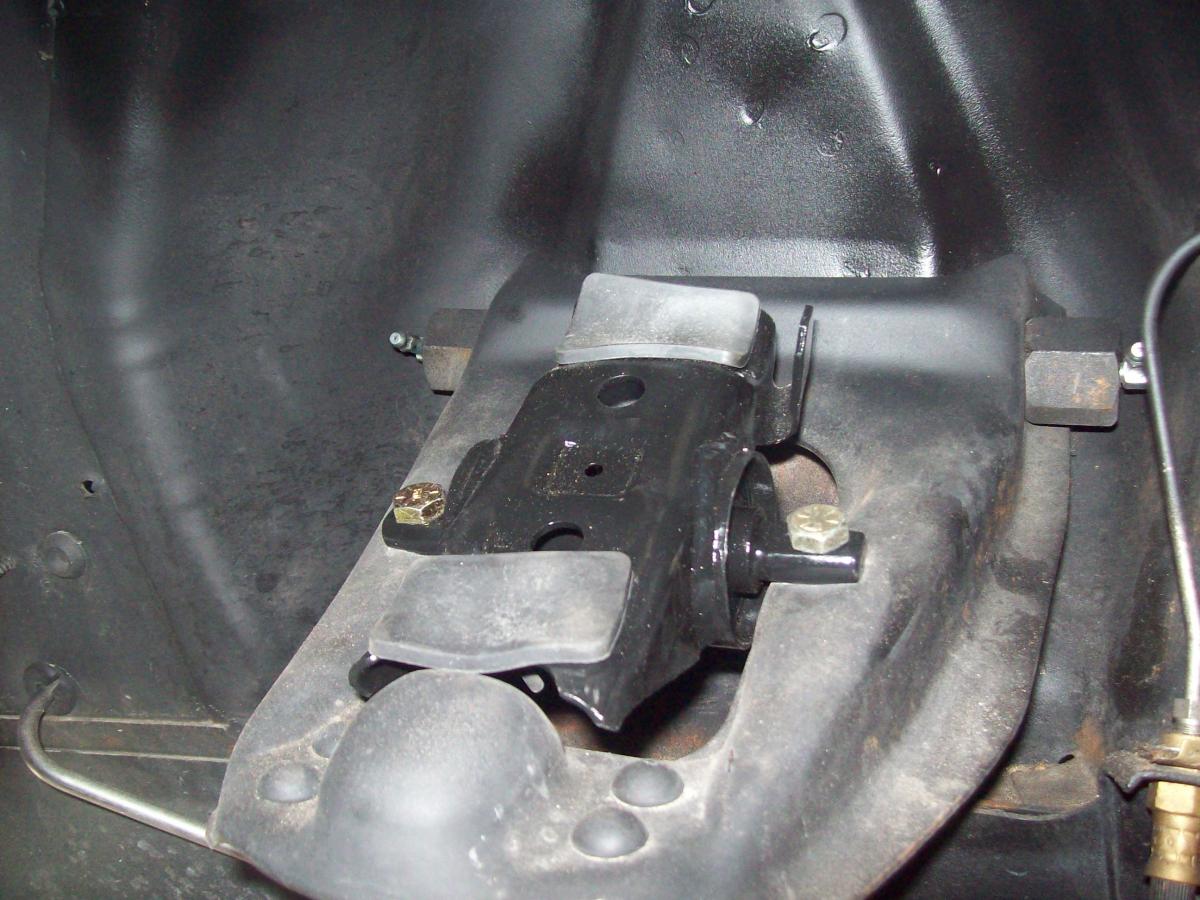

#571 Mustanger
  • 5078 Messages :
Posté 18 March 2015 - 09:33 AM
moi ça frottait sur les dos d’âne, la personne avait coupé 1/2 spire des ressorts grab.
J'ai dû en racheté une autre paire et les changer.
par contre je te conseil fortement de mettre des supports de ressorts a roulements
les trucs d'origines ça dure pas longtemps et c'est vraiment pas top

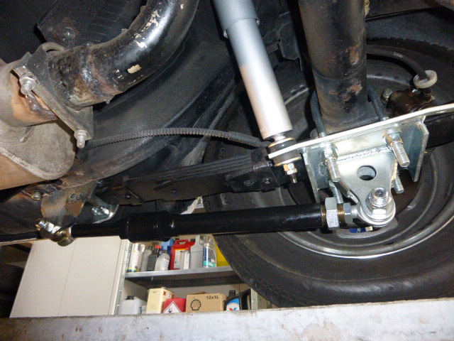

Posté 28 March 2015 - 04:47 PM
Content de savoir que ça roule bientôt pour toi aussi alors! Sinon pour la hauteur, j'ai changé les supports moteur, plus que 75mm de garde au sol maintenant :skull:
A part ça, les subframes connectors sont posés et soudés, et les slide a link arrières sont posés, j'ai aussi viré les amortos pneumatiques, pour pas que ça dérègle le système.
Ce message a été modifié par et03lcor - 28 March 2015 - 04:50 PM.

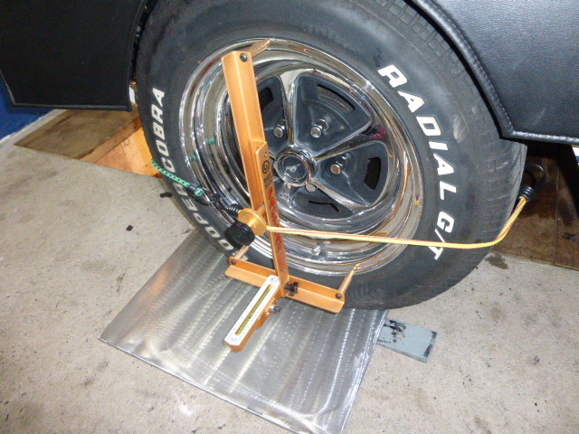

La prochaine étape cela va être des réglages: alignement du pont arrière (encore une fois)..., et géométrie complète. Je vais essayer d'utiliser cet outil et de faire les réglages moi même. Quelqu'un l'a déjà fait?
J'ai le même outil que toi. J'ai en plus le kit qui s'adapte pour régler le pincement... pas con le sandos pour le tenir en place : il a tendance à pas rester en place sur la jante...
Je viens de terminer un premier réglage. A l'occasion j'irai le faire controler dans un centre. Pour la chasse, je me suis fait un gabarit en carton pour positionner la roue à -30° et +30°.
Finalement je trouve l'outil pratique pour la chasse et le carrossage. En revanche pour le pincement y'a une faiblesse : on peut mesurer un pincement global correct tout en ayant les roues pas franchement parallèle à la voiture... Donc il faut trouvé un moyen d'avoir déja les roues bien droite par rapport à la caisse (qui n'a pratiquement aucune ligne droite...). Je sais pas si je suis clair. En tout cas les roues bien parallèles à la voiture je l'ai juste fait "à l'oeil"...

L'outil fonctionne bien, mais c'est vrai que ce n'est pas le top pour le pinçage, l'ai pas utilisé du coup suis quand même passé sur un banc laser, pour régler tout le toutim fino. Ben j'aurais pas du, impossible de régler correctement, certainement du à un problème de capteurs lasers, je retourne vendredi normalement.
Mais bon c'est déjà roulable et les premiers essais sont plutôt concluants!
