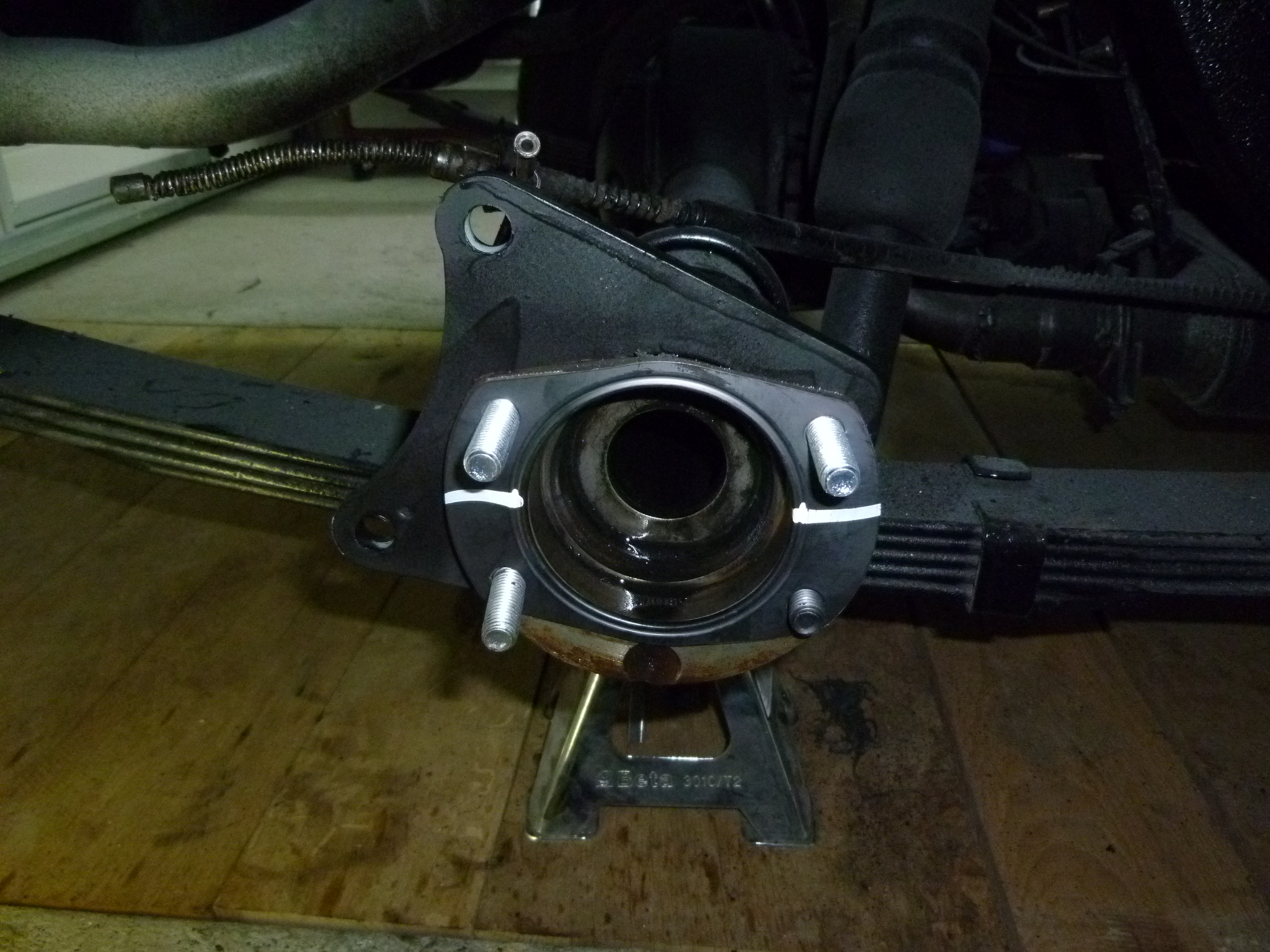

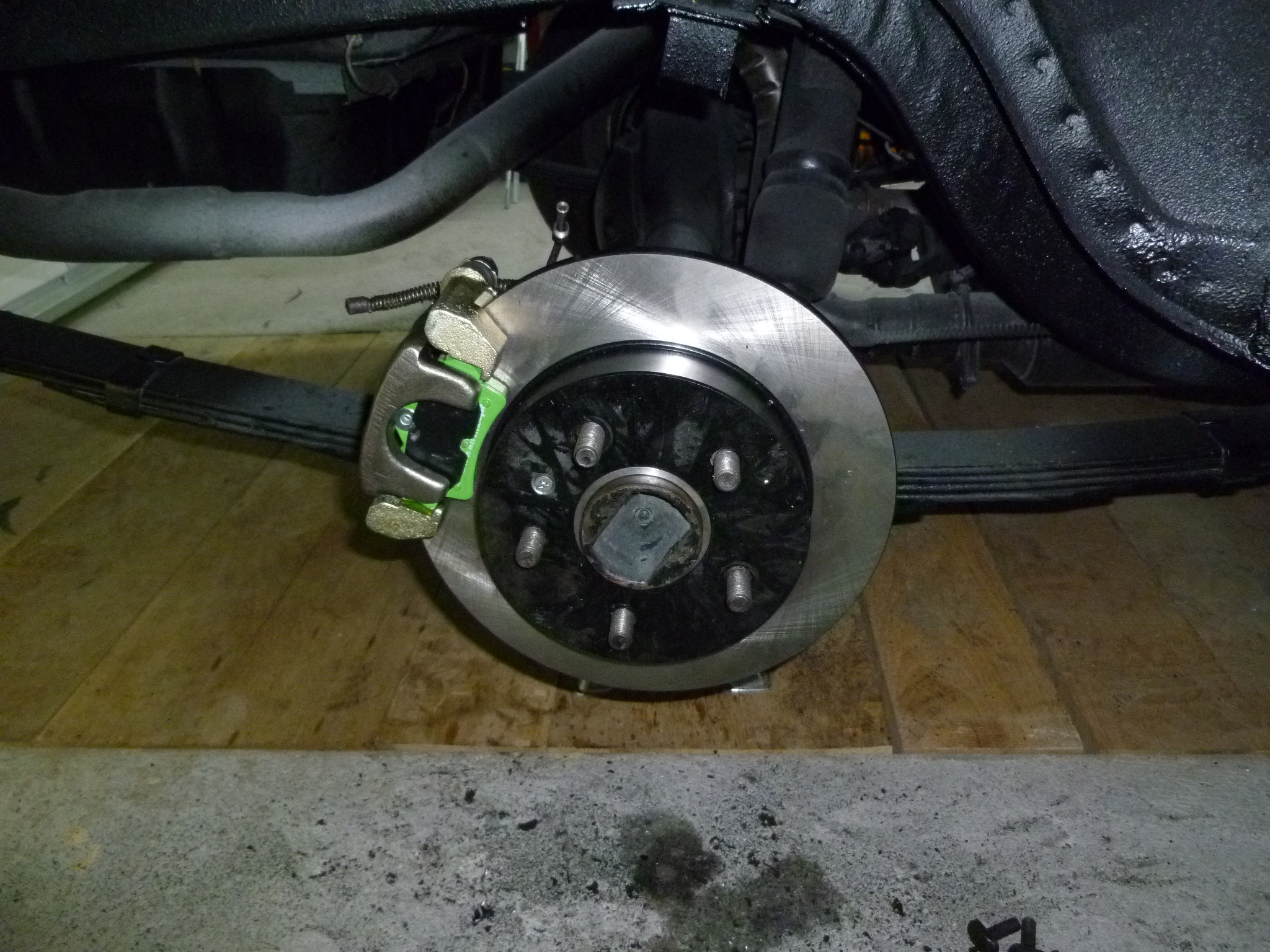

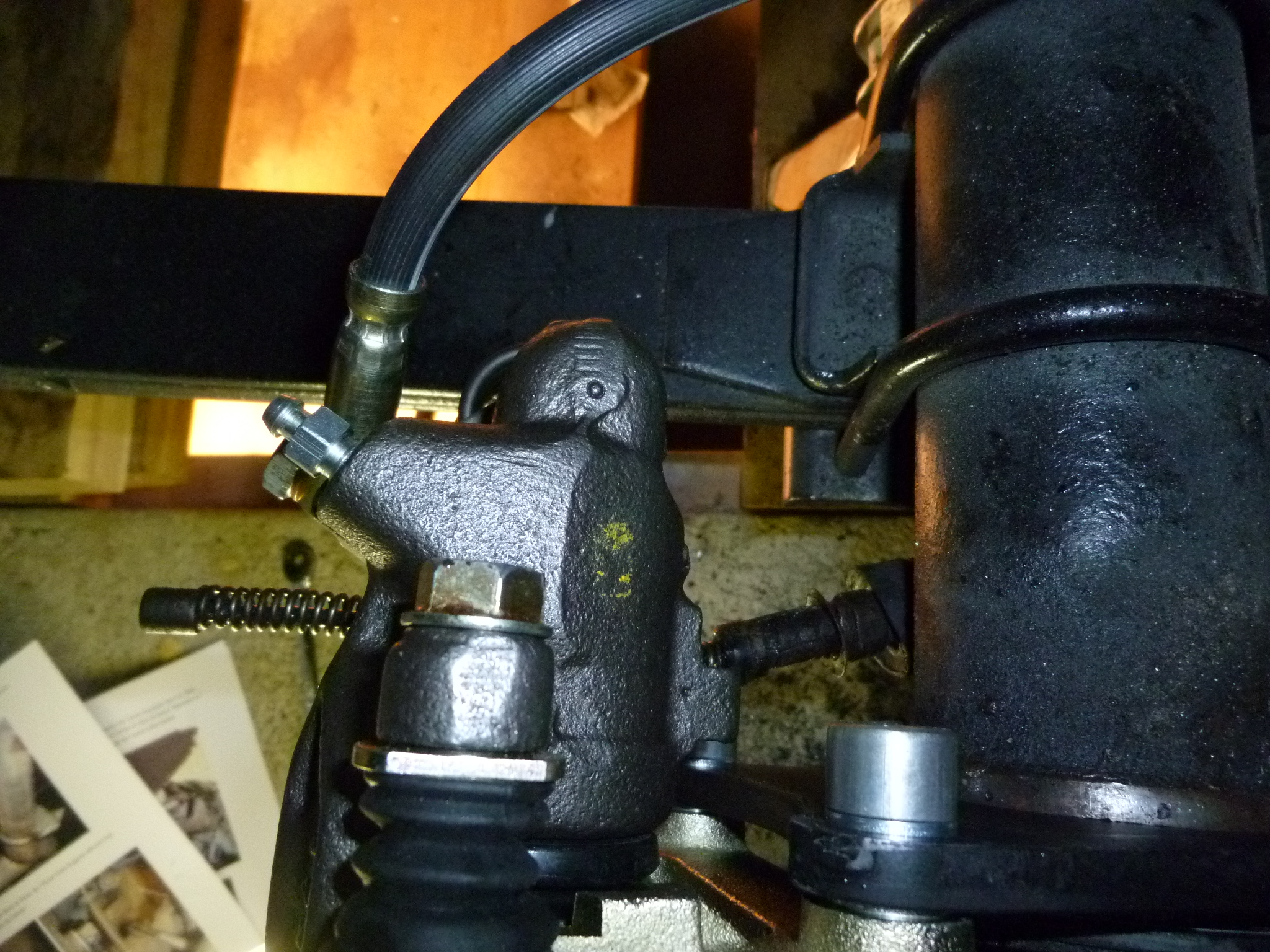

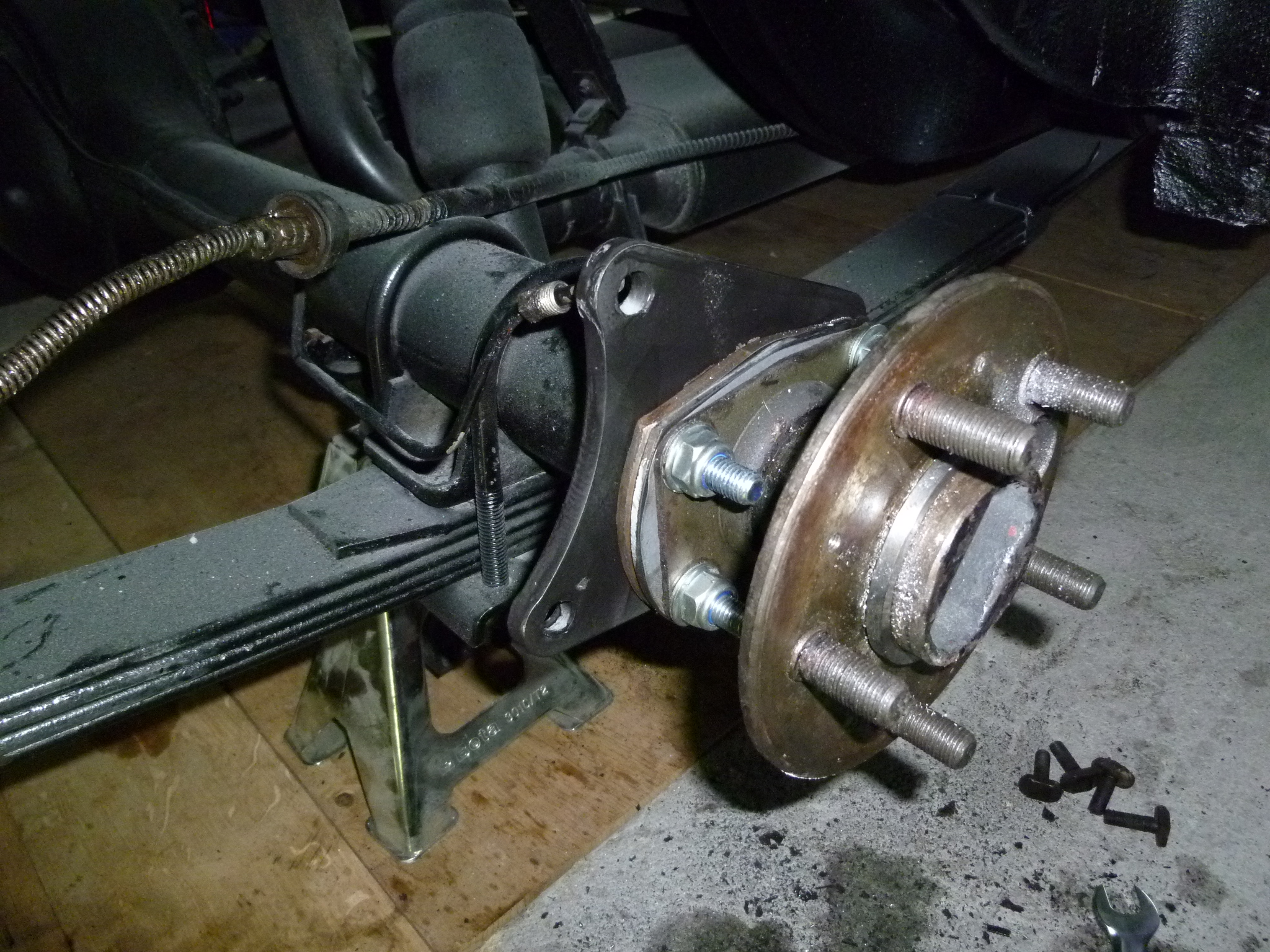

Montage des freins en cours, c'est un jeu d'enfant. La 1ère roue est terminée, reste juste à brancher le cable de frein à main et la conduite hydraulique.

Tu mets un répartiteur ?

le repartiteur je laisse celui d'origine. Par contre j'ai prévu de monter une valve réglable sur le circuit arrière, mais j'attends de faire un essai avant. Si c'est bon comme cela je la monte pas, si ya besoin je la mets.

Il ne faut pas un répartiteur prévue pour étant donne qu'il faut plus de pression pour le montage de frein a disque?.
#145 Lancelot
Posté 09 February 2012 - 10:23 PM
Je pense aussi que tu n'y couperas pas. Je vais faire cette motif et me suis renseigne chez Shelbygt qui l'a fait sur son FBK, parce que perso j'y connais que dalle

Be on verra bien. J'avais déjà des disques à l'avant, et un MC à 2 compartiments (AV, AR). Sur le circuit AR il y a une valve de pression résiduelle, non réglable. Je vais faire mes essais et on verra bien.
Pis moi non plus j'y connais rien...

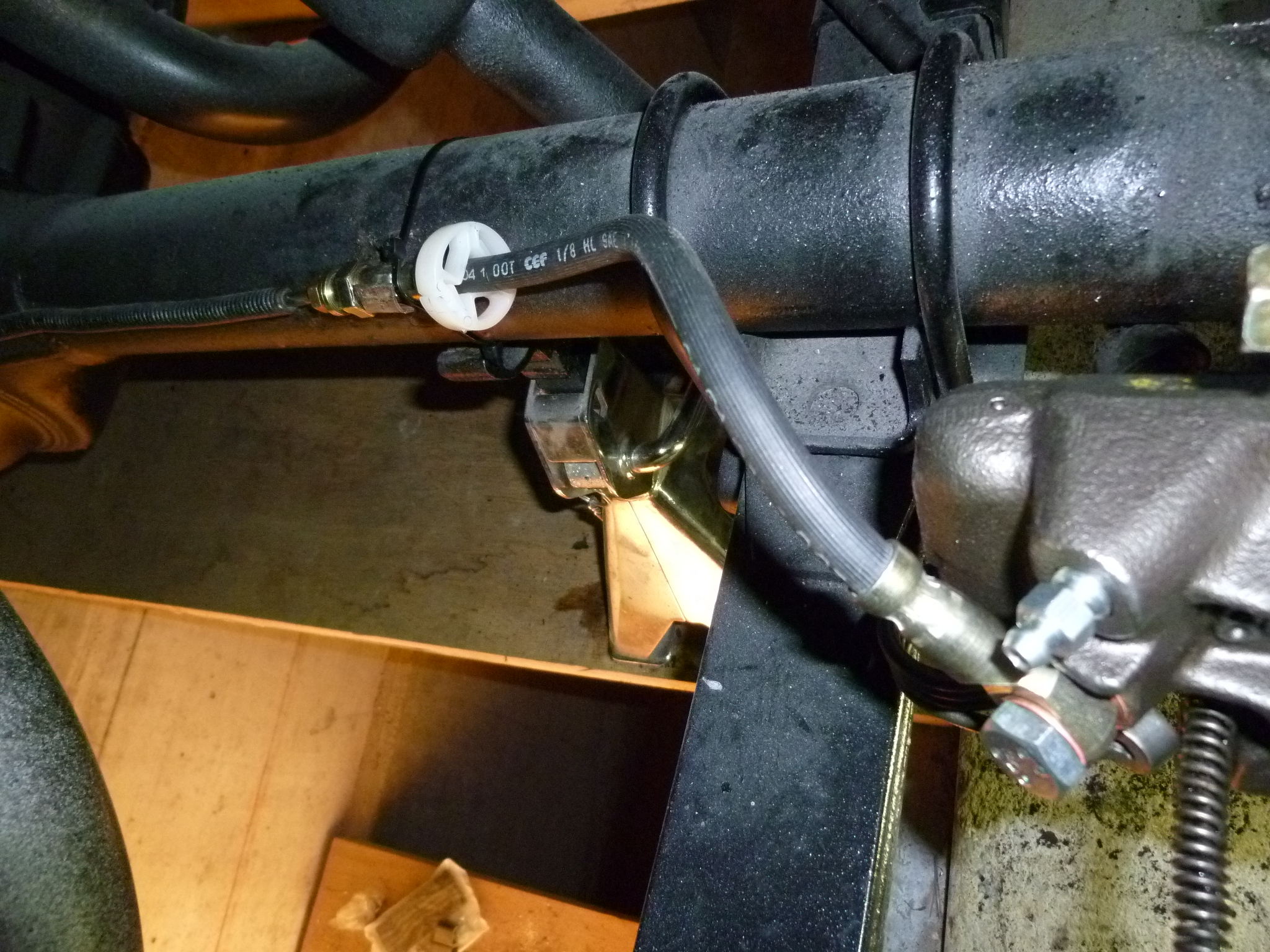

Pour le moment j'ai fait l'adaptation avec le flexible fourni par Romu sur la conduite rigide en refaisant un collet battu, ça tombe plutôt bien.
Niveau cable de frein à main il est un peu long. J'attends d'avoir monté l'autre côté pour le raccourcir à la bonne longueur, cela devrait pas être un gros soucis.
Par contre j'ai un problème: j'arrive pas à purger le circuit comme y faut, déjà 2 dl de liquide de freins sont passés et toujours de l'air dans les tuyaux.. C'est normal ou j'ai une mauvaise étanchéité à quelque part? Si c'était un de mes raccords qui était mauvais y devrait y avoir du liquide qui coule, non? Là tout est sec. Si je resserre la vis de vidange de l'étrier, lorsque je freine la pédale descend gentiment comme si j'étais en train de purger. Suffit de pomper 2-3 fois c'est fini, mais 5 min après cela recommence.
C'est quoi: simplement encore un peu d'air dans le circuit ou alors une mauvaise étanchéité? Encore une fois tout est pourtant sec partout... Bref un peu d'aide est la bienvenue!

Bon ben le montage des freins est terminé, cela s'est bien passé. Par contre j'ai 2 problèmes:
problème no 1: La pédale est un peu molle et descend la première-deuxième fois que j'appuie dessus, ensuite cela a l'air bon. Tout est pourtant étanche et sec partout.
problème no 2: le frein à main ne fonctionne que sur une roue, j'arrive pas à comprendre car le cable vient bien tirer sur la bielette sur les 2 roues, mais cela ne freine qu'à droite.

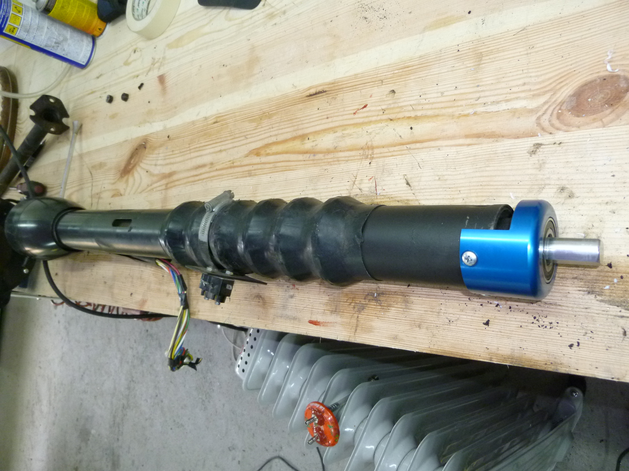

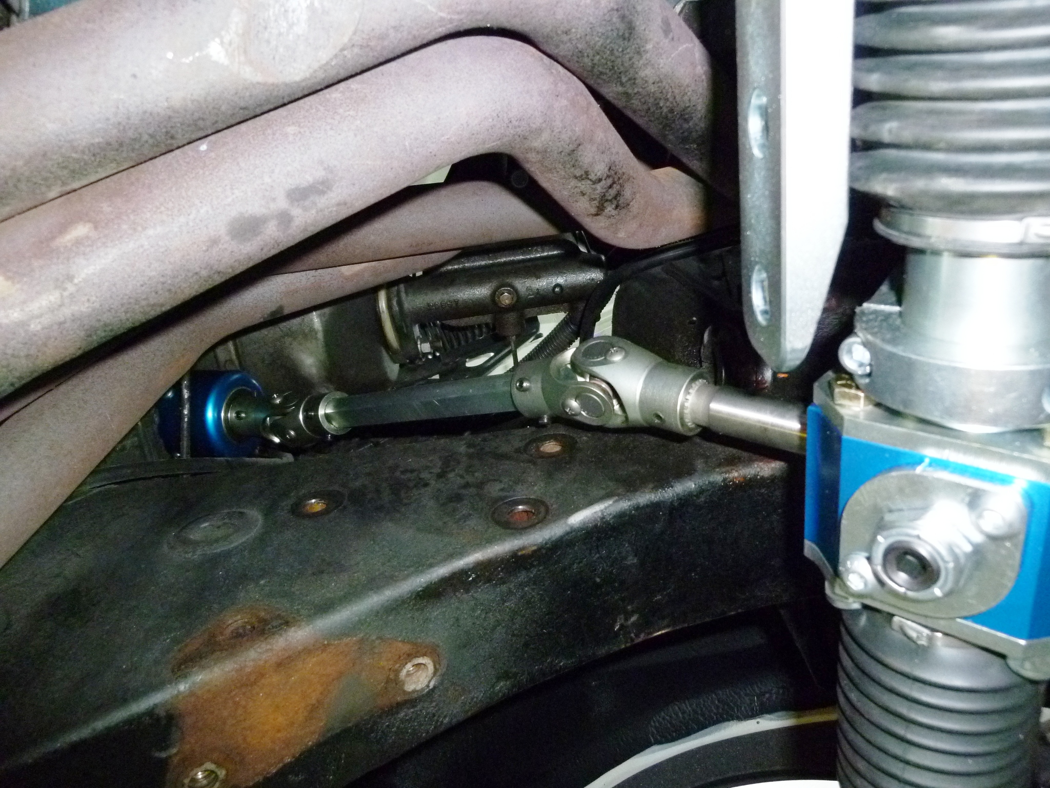

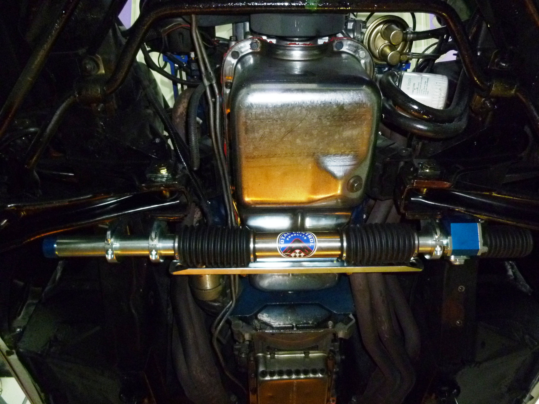

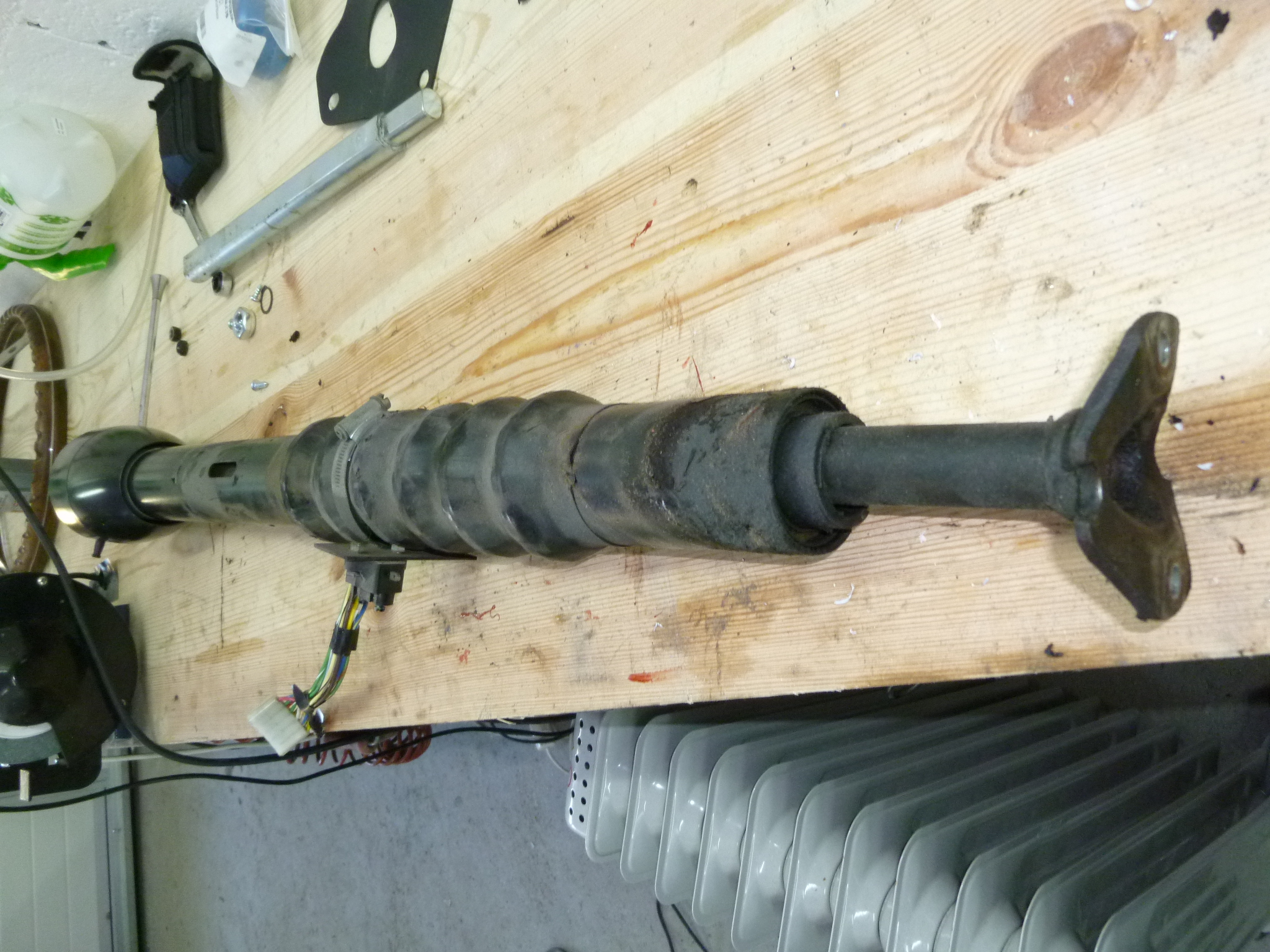

Voilà du neuf: les problèmes de freins ont l'air réglés pour le moment, reste à faire des essais routiers pour voir. Le montage de la crémaillère est en cours. Le matos de chez TCP est nickel, tout est fourni y compris les cales pour aligner le rack nickel. Ca passe bien, ça frotte pas et le dégagement est suffisant pour des collecteurs hooker. Y'a que vers le démarreur que cela passait un peu près, mais j'ai descendu la crémaillère de 5mm avec les cales et le tour était joué.
L'adaptation de la colonne de direction est faite aussi, sans problèmes paticuliers. Me reste à reposer les tie rods et régler le pinçement, et pis je pourrai essayer pour voir si cette voiture va enfin se décider à freiner et tourner normalement :mrgreen:
