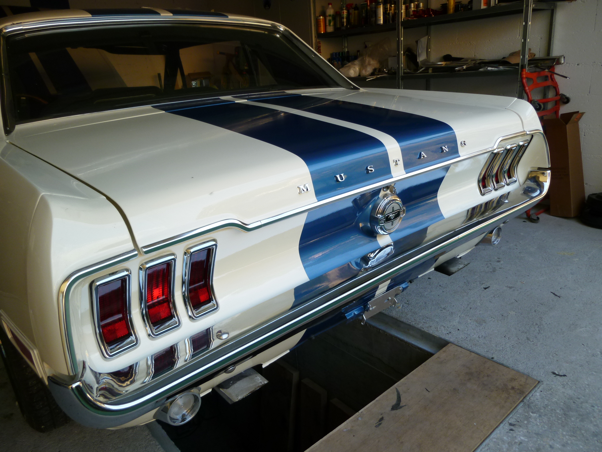

En attendant de pouvoir terminer le montage de la crémaillère, je bricole. Le remontage de l'arrière est terminé.

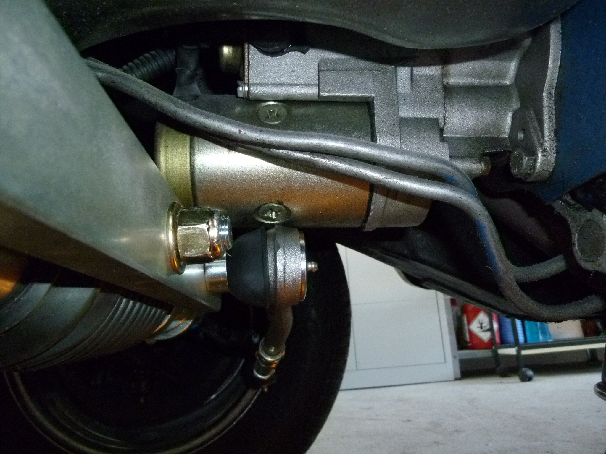

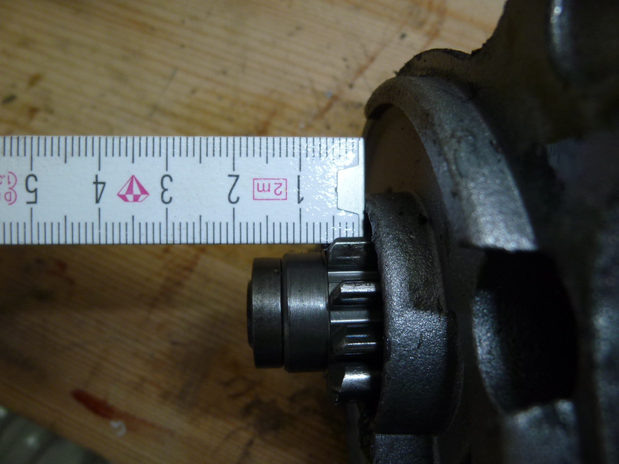

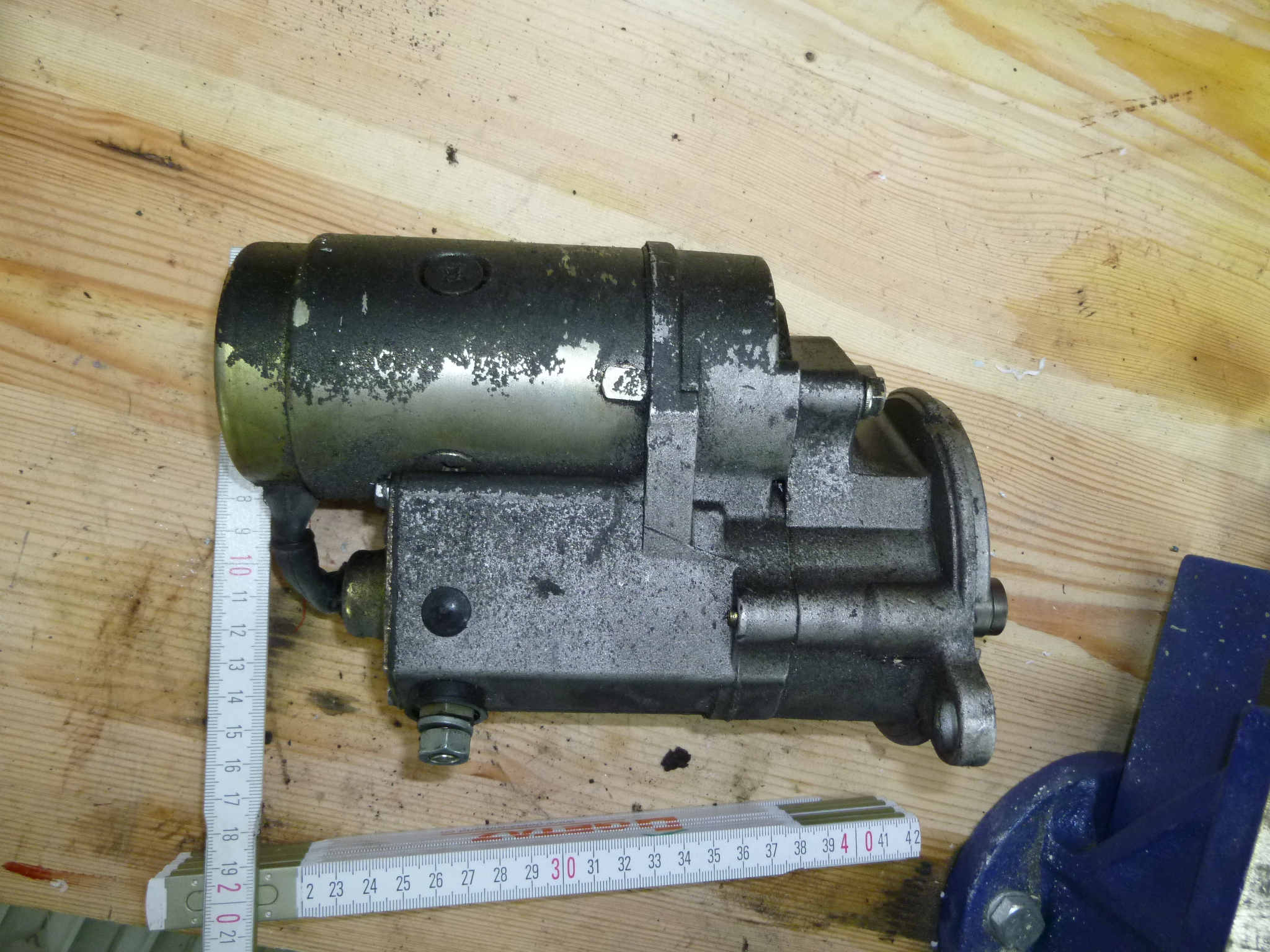

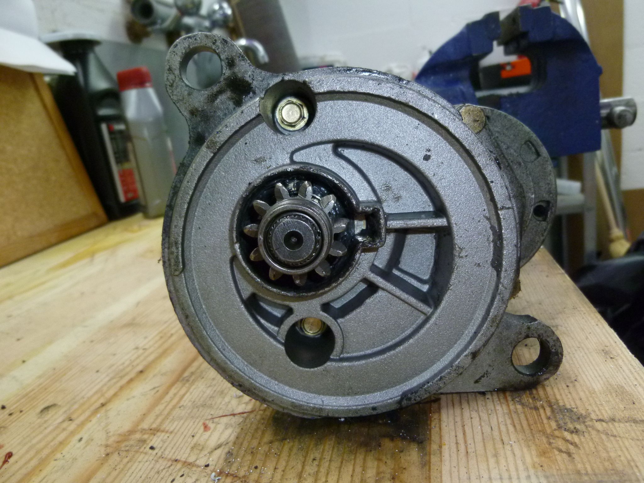

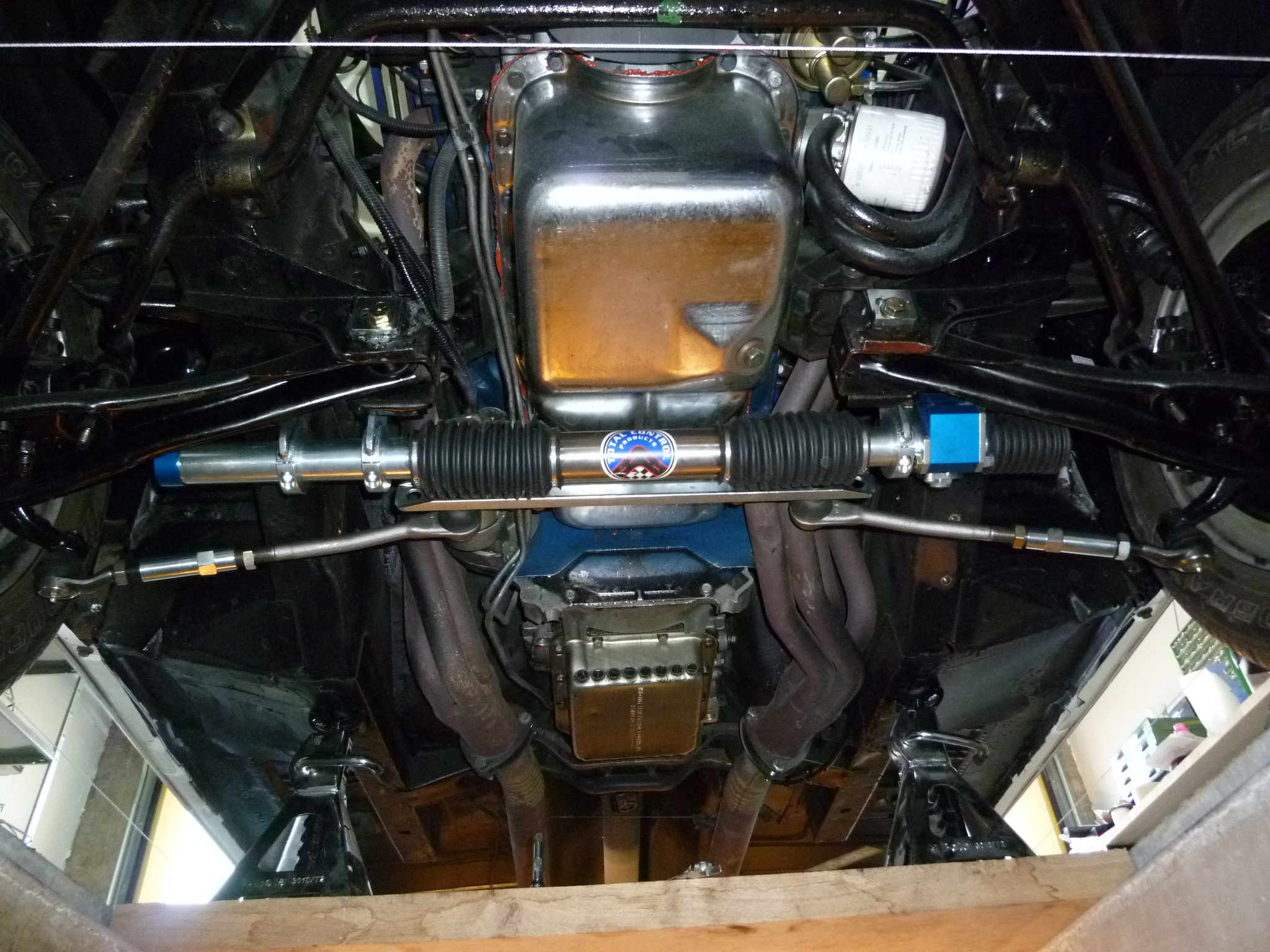

Bon ben voilà, montage de la crémaillère terminé. Par contre pour les essais routiers va encore falloir attendre un peu, y'a encore un petit problème: le démarreur touche la tie rod...
Du coup pas le choix, démarreur viré et commande d'un modèle plus petit. Pas trop grave j'avais de toute façon une commande Summit en prévision.

Yaurait celui-ci, offset de 3/4, et orientation réglable, comme cela en principe il devrait passer entre le collecteur et la cremaillère.
http://www.summitrac...-9103/?rtype=10
edit: mais il est déconseillé pour moteurs à carburateur ( sais pas pourquoi)
Du coup je fais dans le standard, ai commandé un powermaster 3124. Plus qu'à attendre...
