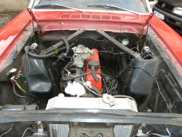

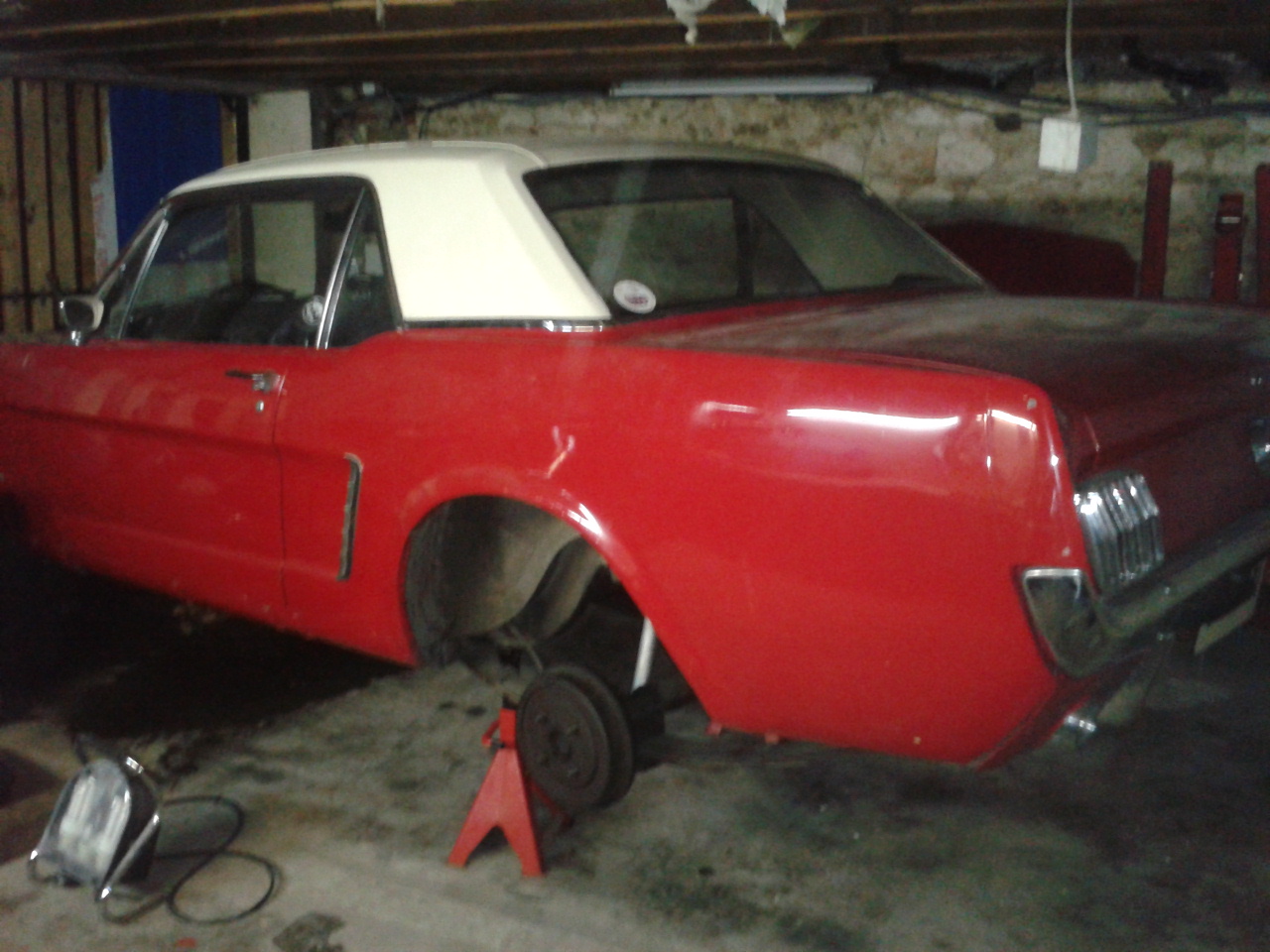

Et la voilà à l'heure actuelle:
J'ai redémonté la ligne, il me faut la modifier (glasspack + longs), la relever car elle est basse, près du sol, y ajouter des pattes de fixation, et essayer de mieux la centrer par rapport aux tail pipe.

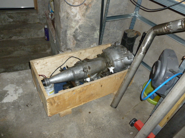

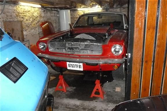

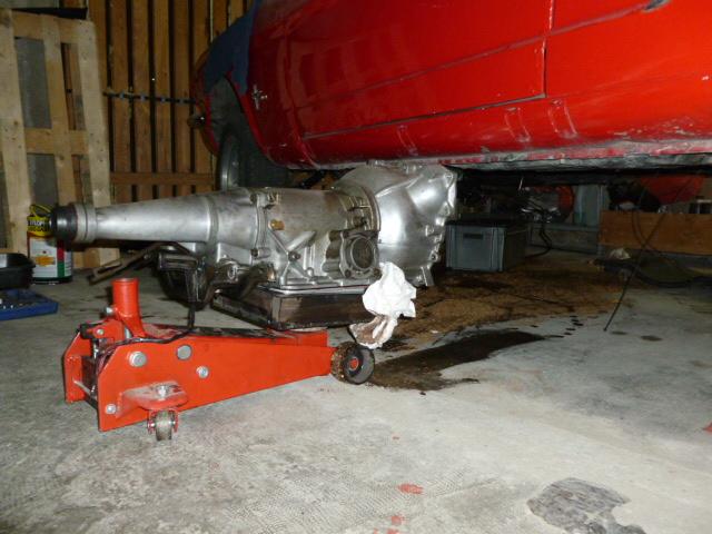

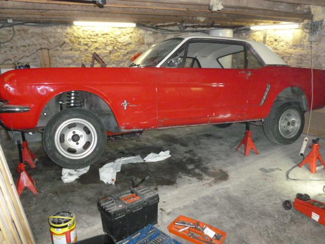

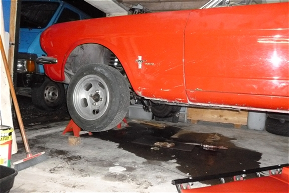

Aujourd'hui, petit scéance d'allègement.

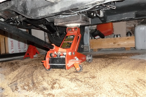

J'ai mis l'AV sur chandelles, au même niveau que l'AR. Démontage de tout ce qui gène autour du moteur et de la boîte, désaemblage de la boîte, et on descend touuuuuuuuuuuuuuut doucement.
Ettttttttttttt meeeeeeeeeeerd*, pas assez vidangé la boîte (pour tout avouer, elle s'est pas mal vidée à terre durand ces longs mois sans y toucher... <_< )
Sciure à gogo, et en attente (fallait aller manger)...
Edited by fastback69-81, 05 January 2012 - 11:26 PM.
@lbert €instein
#63 gégé
gégé
  • 825 posts
  • Location:Albi, Tarn
Posted 06 January 2012 - 03:51 AM

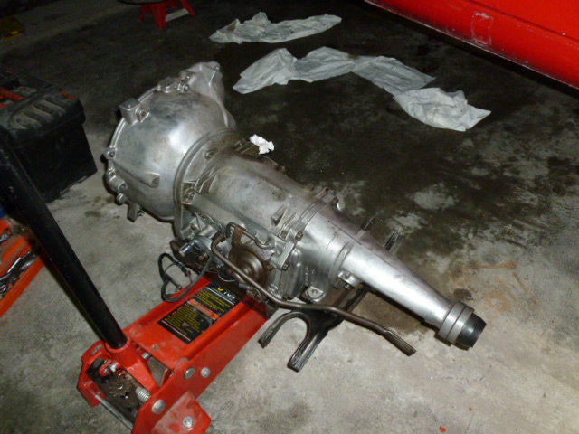

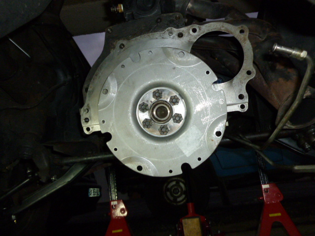

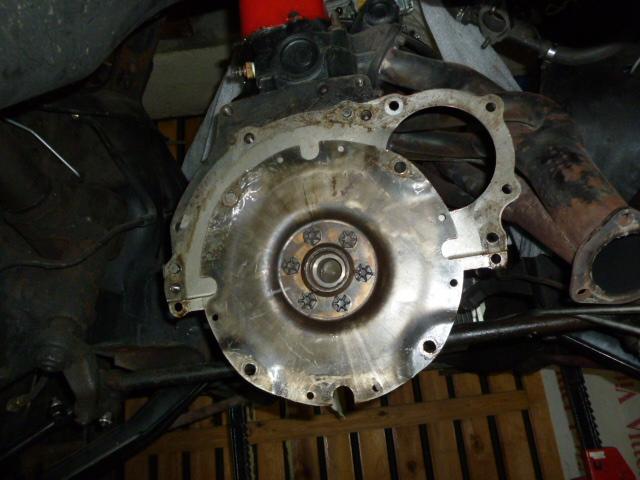

Ayé boîte enlevée, prête à être livrée...
NAAAAAAAAAAAAAAN; je rigoooole :P , je l'ai refaite, vais pas la revendre!!!!!!

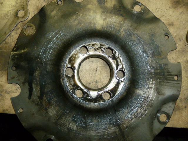

Je l'ai enlevée pour 2 raisons;

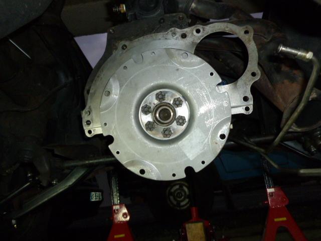

1/ les 6 vis de la flexplate sur le vilo se sont bien dévissées, comme je le soupçonnais... <_<
2/ j'ai un petit souci, up-down-up-down-up-down entre 1ère & seconde à vitesse stabilisée aux alentours des 50km/h, c'est ok sur un très très lèger filet de gaz, mais dès que la route est un peu cabossée et que la pression sur l'accélérateur varie, ça fait ça, et c'est chiant à force... :angry:
J'ai réglé les bandes comme il fallait, j'ai fait une multitude de réglages au vacuum modulator, la canalisation de dépression est pas bouchée et n'a pas de fuite, j'ai reconditionné la boîte avec un kit neuf, remis le même nombre de disques, vérifié tous les jeux possibles & indiqués. Me reste la piste de l'hydrolique avec le valve body...
A suivre donc -->

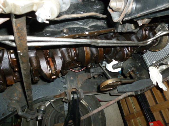

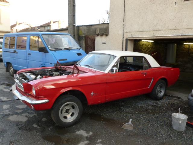

Allez quelques tites photos pour la route:

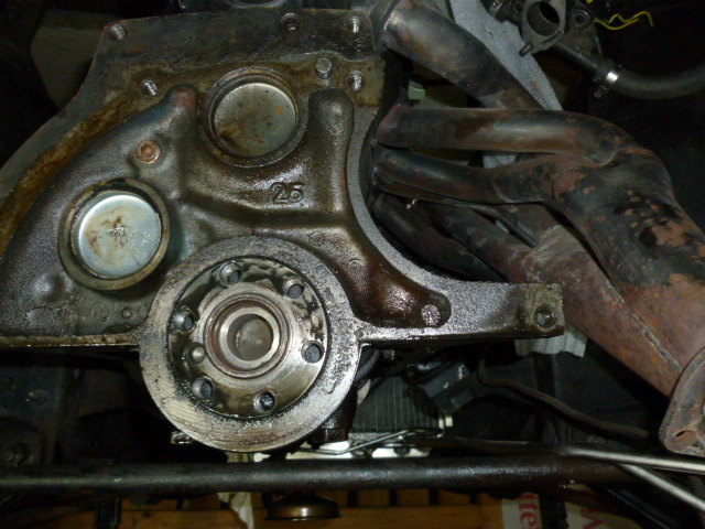

Comment faire pour que cela ne suinte plus au niveau du dernier palier du vilo???
C'est relativement propre je trouve...

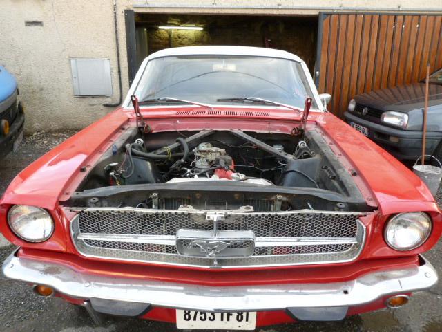

Ca motive de la voir dehors!!!!
Et elle a une gueule, c'est bô quand même!!!!!
Sinon, qu'est-ce qu'il y a comme place dans le compartiment moteur!!!! Fait tout petit le L6...(aaaaaaaaaaaaaaah un V8.. :wub: )

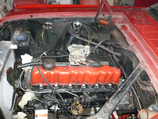

Yop aux pros de la méca et des réglages:
mon problème de vis de flexplate dévissées peut-il être la cause ou du moins une raison du fait de mon ralenti assez cahotique?
Ca a commencé il y a 1 moment... J'avais mon carbu 1V. J'ai revu mon allumage. J'ai remis vis platinée, réglage de l'écartement, pareil. Réglage de l'avance à la lampe strobo (12° avant PMH), pareil. J'ai essayé plusieurs réglages de l'avance ou de retard (on sais jamais...), pareil. J'ai fait de même avec le pertro, pareil. Je sais plus trop dans quelle direction aller pour ma recherche...
Au ralenti accéléré, ça va (vers 1800-2000RPM), au ralenti "normal" (800-850RPM sur P), ça chie dans la colle... Et quand je mets sur D, à 500-525RPM (données techniques sur shop manual), je suis à la limite de caler... Un ptit coup d'accèl et BOOOOOOooooooooooooo...... plus rien, calé... :angry:
Bougies neuves (et même testé avec 2 autres jeux de bougies), fils de bougies OK (testé continuité & résistance et également avec mon vieux faisceau), bobine ok, étincelle ok (vive, nette et bleue).

J'ai aussi changé mon AAC. C'est 1 CompCam High Energy Hydraulic Camshaft, Grind 252H, avec les spé suivantes:
-Intake Lift: 0.425"
-Exhaust Lift: 0.425"
-Adv. Intake Duration: 252 degrees
-Adv. Exhaust Duration: 252 degrees
-RPM range: 500-4500
-Lobe separation angle: 110 degrees
-Grind #: 252H

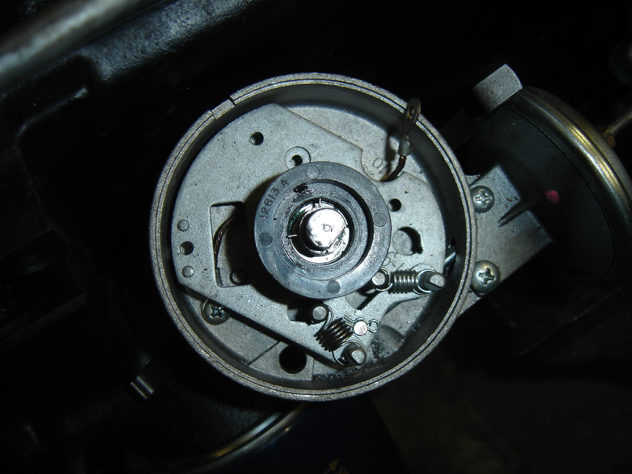

Il y a 1 moment, j'avais posé cette questio:
"Une question me trotte:
le petit cable de masse à l'intérieur de l'allumeur (celui que l'on voit passer en dessous de la platine, vissé d'1 côté et libre de l'autre), est-il nécessaire de le laisser ou je peux le virer, sachant que je monte 1 Pertro???"
Je n'avais pas eu de réponse... Je l'avais donc viré. Ca pourrait venir de là mon problème d'instabilité du ralenti?
Edited by fastback69-81, 08 January 2012 - 12:15 PM.
@lbert €instein
#69 gégé
gégé
  • 825 posts
Posted 08 January 2012 - 12:17 PM
Bon, on m'a dit qu'il fallait le laisser. Je viens donc de le remettre... On verra au redémarrage si ça change quelque chose...
Module Ignitor (le 1 je suppose car rien de + marqué dessus) et bobine Flame Thrower

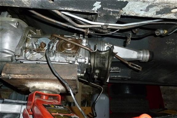

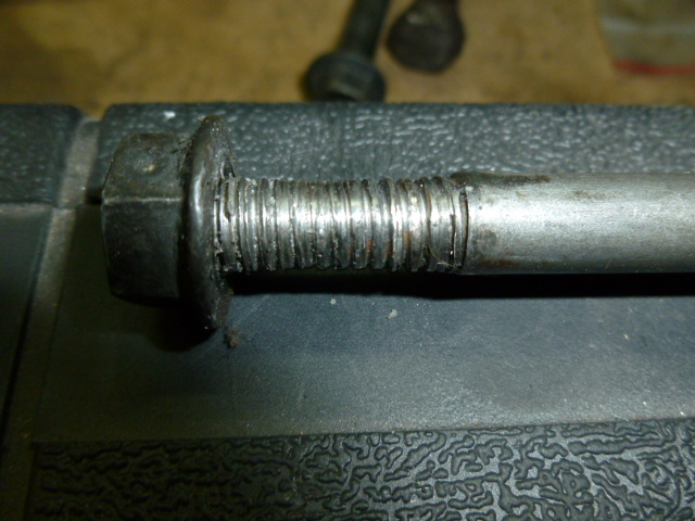

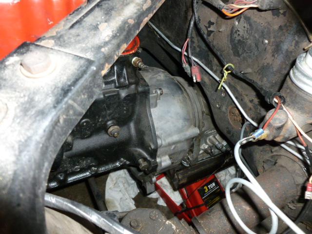

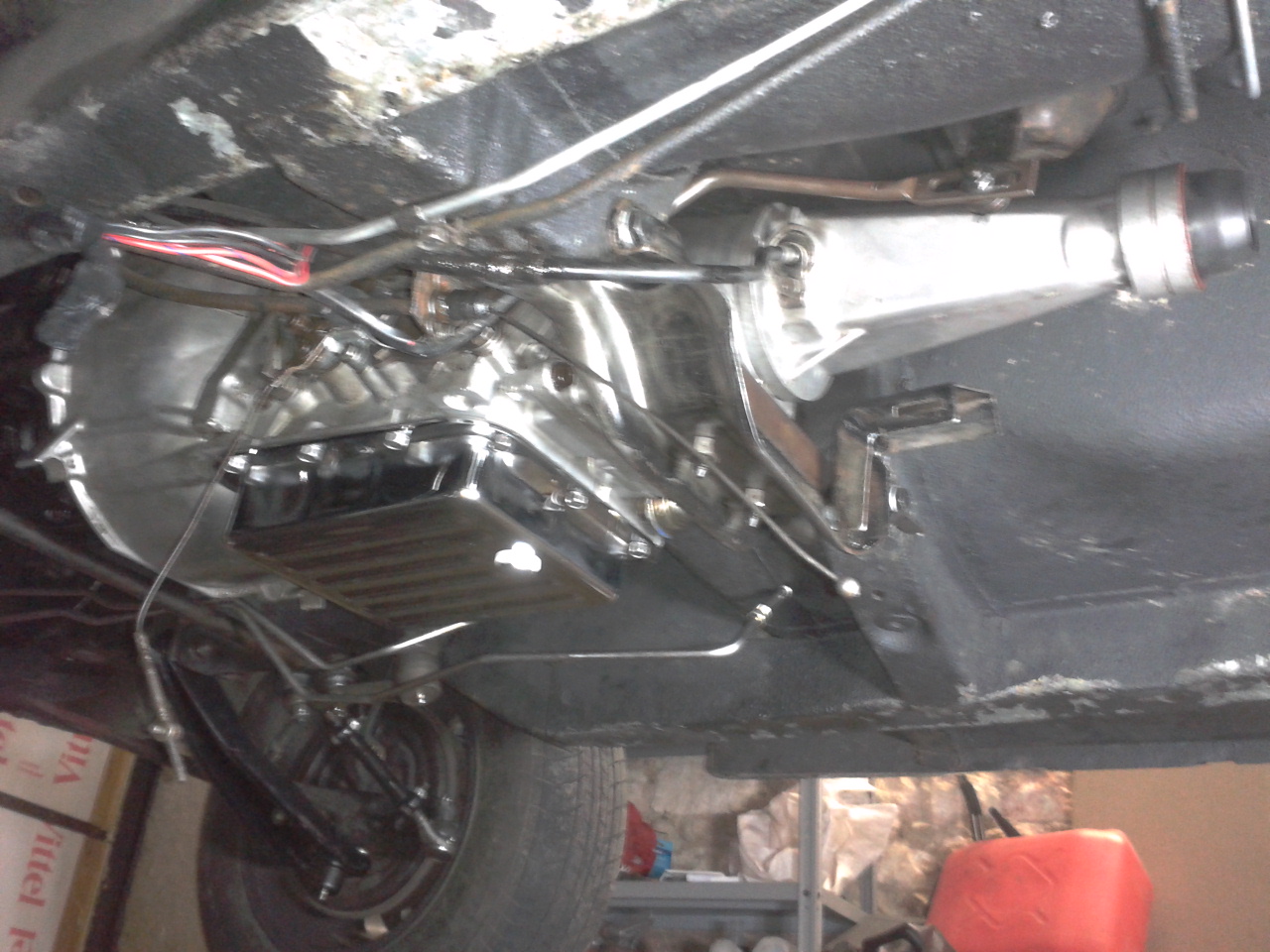

Bon alors, ça y est, la boîte est recollée au moteur. Par contre, pas fixée au niveau du support de boîte, pas de vis foiré. Donc demain, direction la quincaillerie pour essayer de trouver ce qui pourrait à peu près correspondre, en attendant une commande dans laquelle je les incluerai.
Profitant d'avoir la boîte plus qu'accessible, j'en ai profité pour refaire un réglage des bandes.

C'est normal que le filetage soit foiré, tu passes ton temps à démonter et remonter ton auto..... à ce rythme il est inévitable que la boulonnerie s'use plus vite que les pneus.... :mrgreen: .... en revanche, en termes de consommation de carburant, la facture ne doit pas être très salée... :lol:

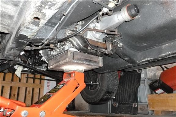

Posted 17 February 2012 - 01:09 AM

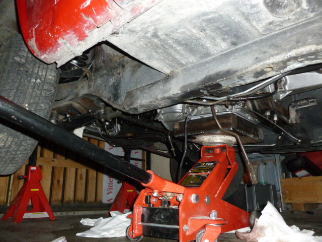

Le carter de boîte monté:

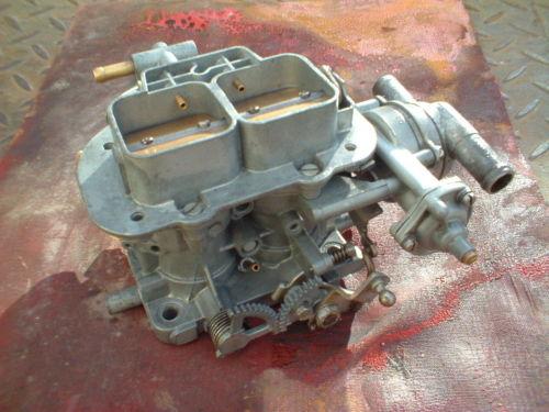

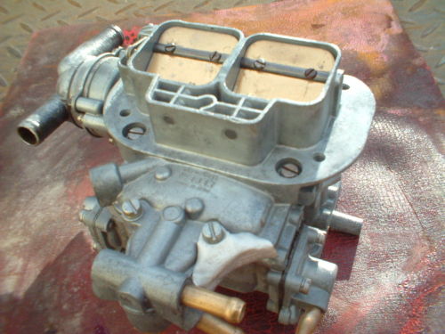

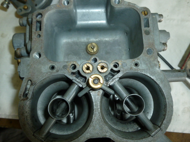

Faisant -2° dans le garage, je n'ai rien fait depuis... Juste reçu le carbu Weber double corps 38 synchronisés...:

Ah ouais..... avec la carter chromé ça le fait grave..... :lol:
Ca doit faire gagner quelques dixièmes sur le passage des rapports et avec un meilleur coefficient de pénétration dans l'air tu vas enfin pouvoir passer sous la barre des 20s sur un 1/4 de mile...... :mrgreen:

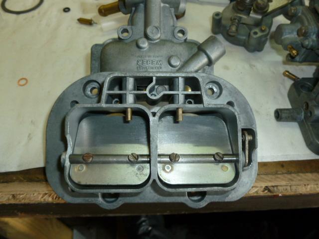

Posted 13 March 2012 - 05:58 PM

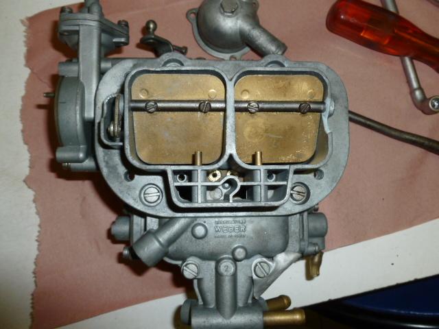

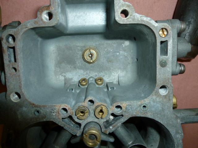

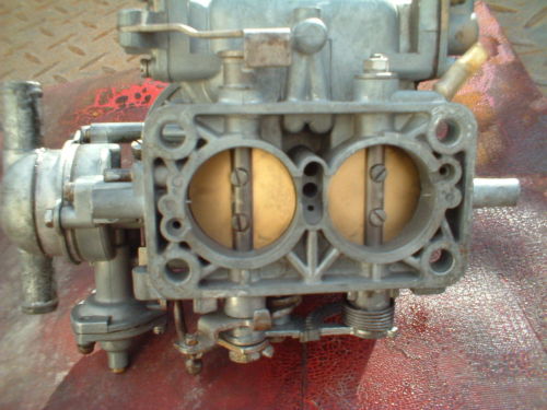

Bon, carbu en pièces détachées, tout est nettoyé, reste plus qu'à attendre le kit de réfecion pour remonter tout ça :rolleyes:
En attendant, je vais me relancer dans le remontage de ma ligne d'échappement...
@lbert €instein
#80 gégé
gégé
  • 825 posts
Posted 17 March 2012 - 06:22 PM

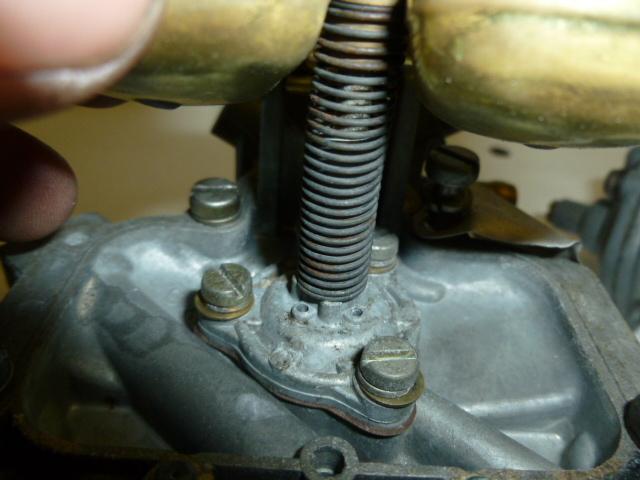

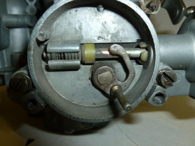

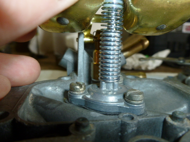

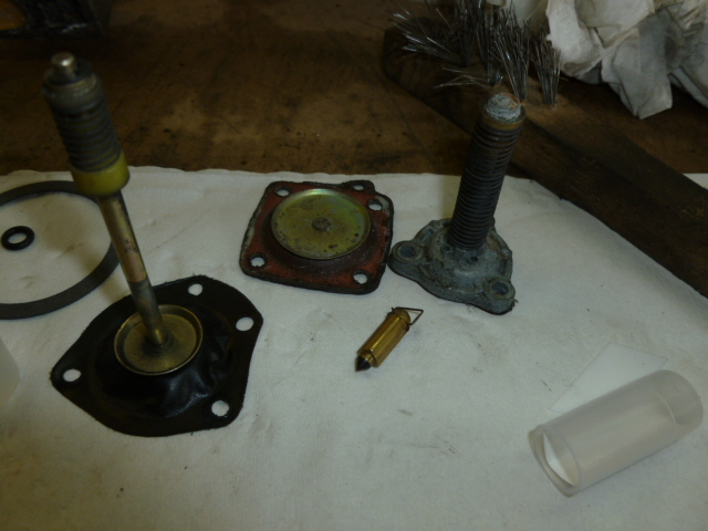

Bon, ben le kit réfection est arrivé le 14, remontage en cours, j'ai commandé le reste des pièces qu'il me manque pour finir le "rebuiltage" :P
Quelques photos (j'essaie de faire du AVANT/APRES)
L'intérieur du mécanisme de starter était en très sale état...
Donc les dernières pièces en commande sont la membrane qui est à gauche sur la photo ci-dessous (diaphragme de starter), ainsi que le starter élec (en remplacement de celui à passage d'eau), et la platine d'adaptation pour filtre à air rond US.
