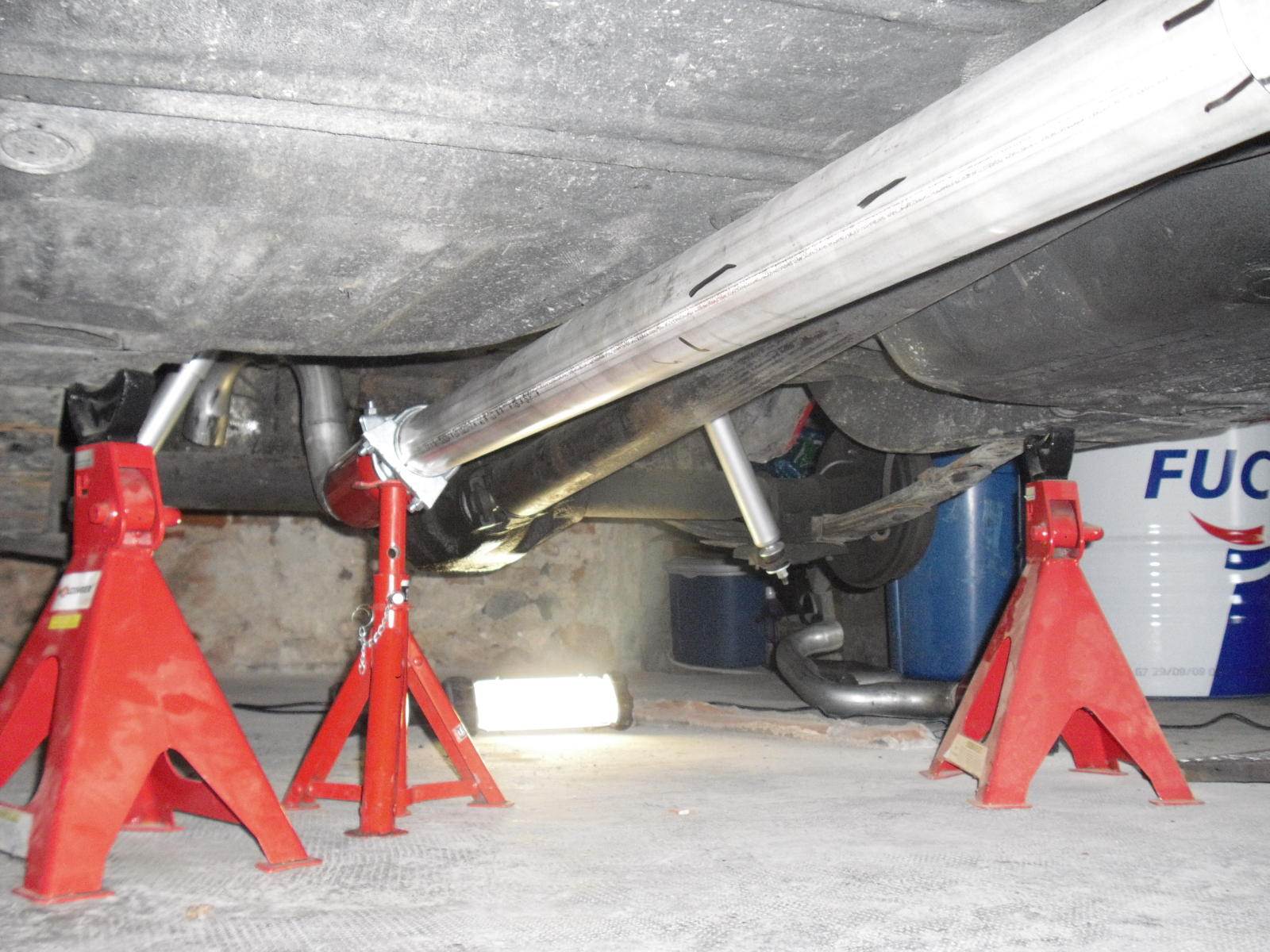

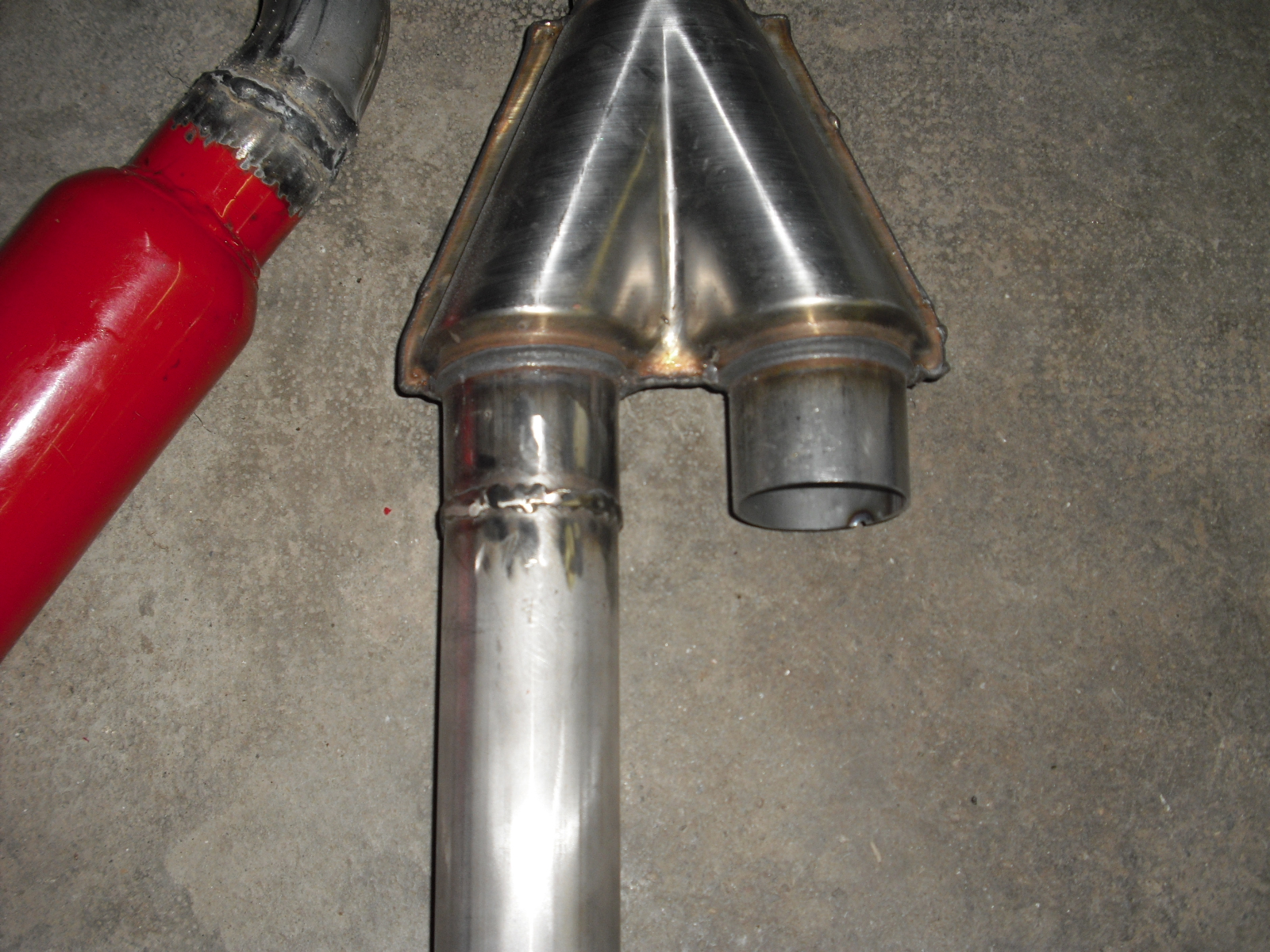

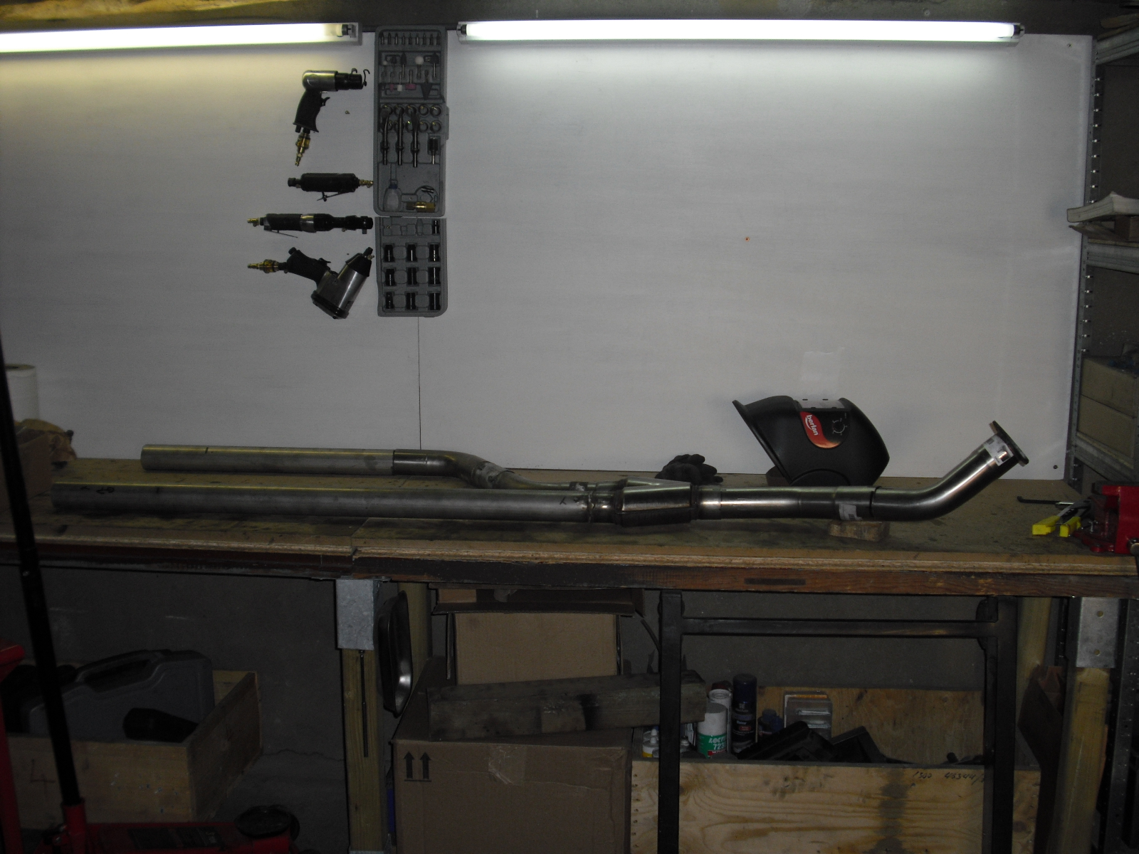

Ce matin, je suis allé acheter du tube inox pour faire la double ligne. Bien galère pour les mesures, mais j'y suis arrivé pour 1 côté (ça va, c'était quasi droit... mdr), par contre pour l'autre côté, ça va pas être la même histoire, me faut faire 2 coudes à 90°.
La suite bientôt (quelques photos dans la soirée ;) )

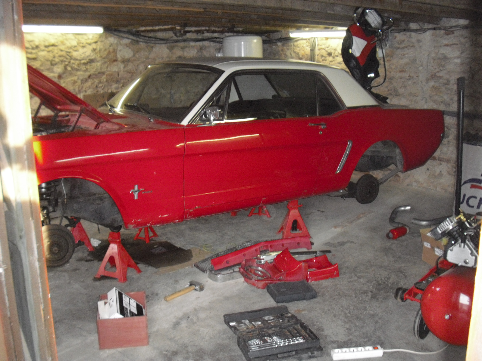

Le boulot d'aujourd'hui:
@lbert €instein

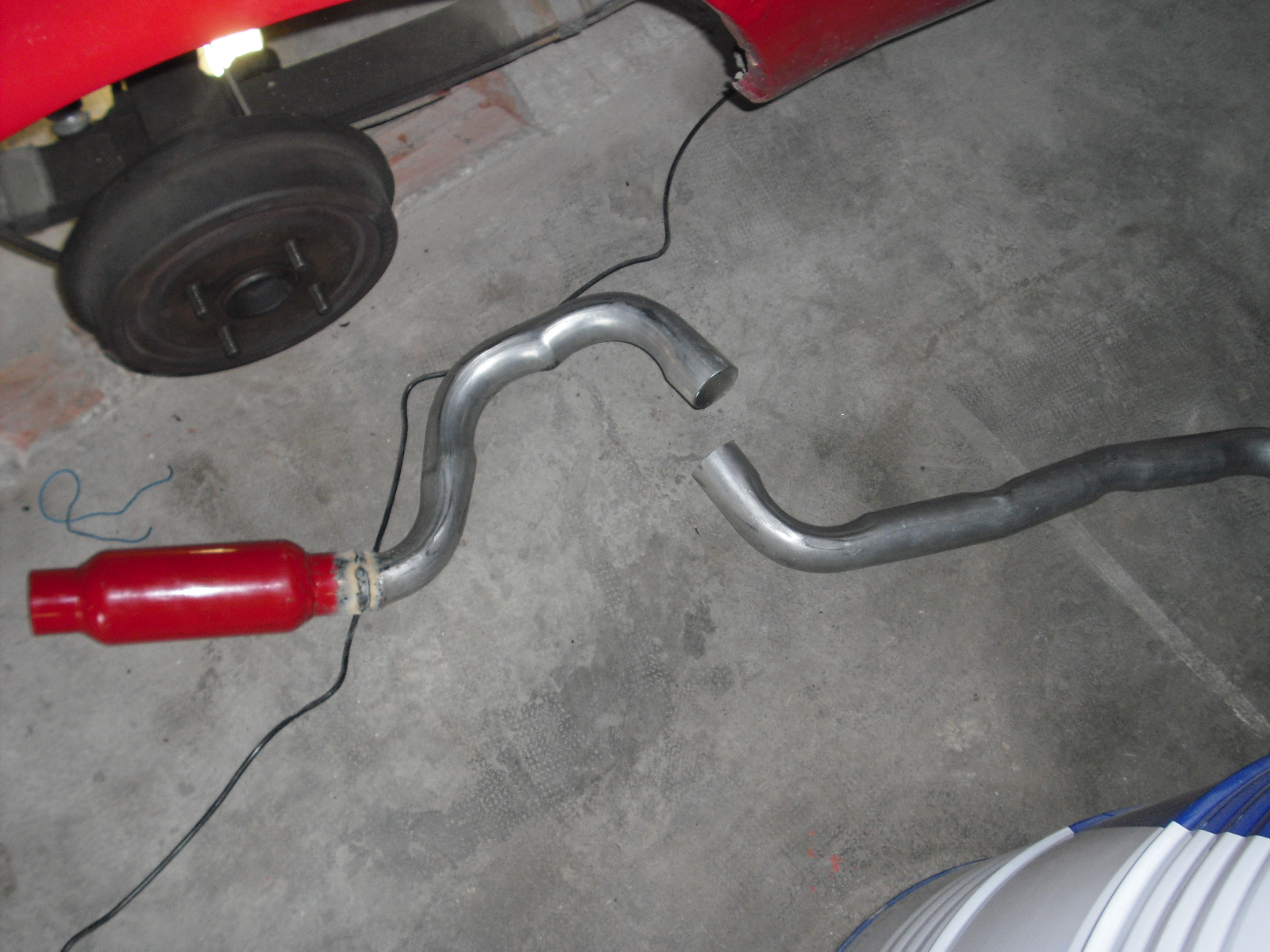

Le bordel autour de la Stang (à part ma chérie bien sûr... :D ):

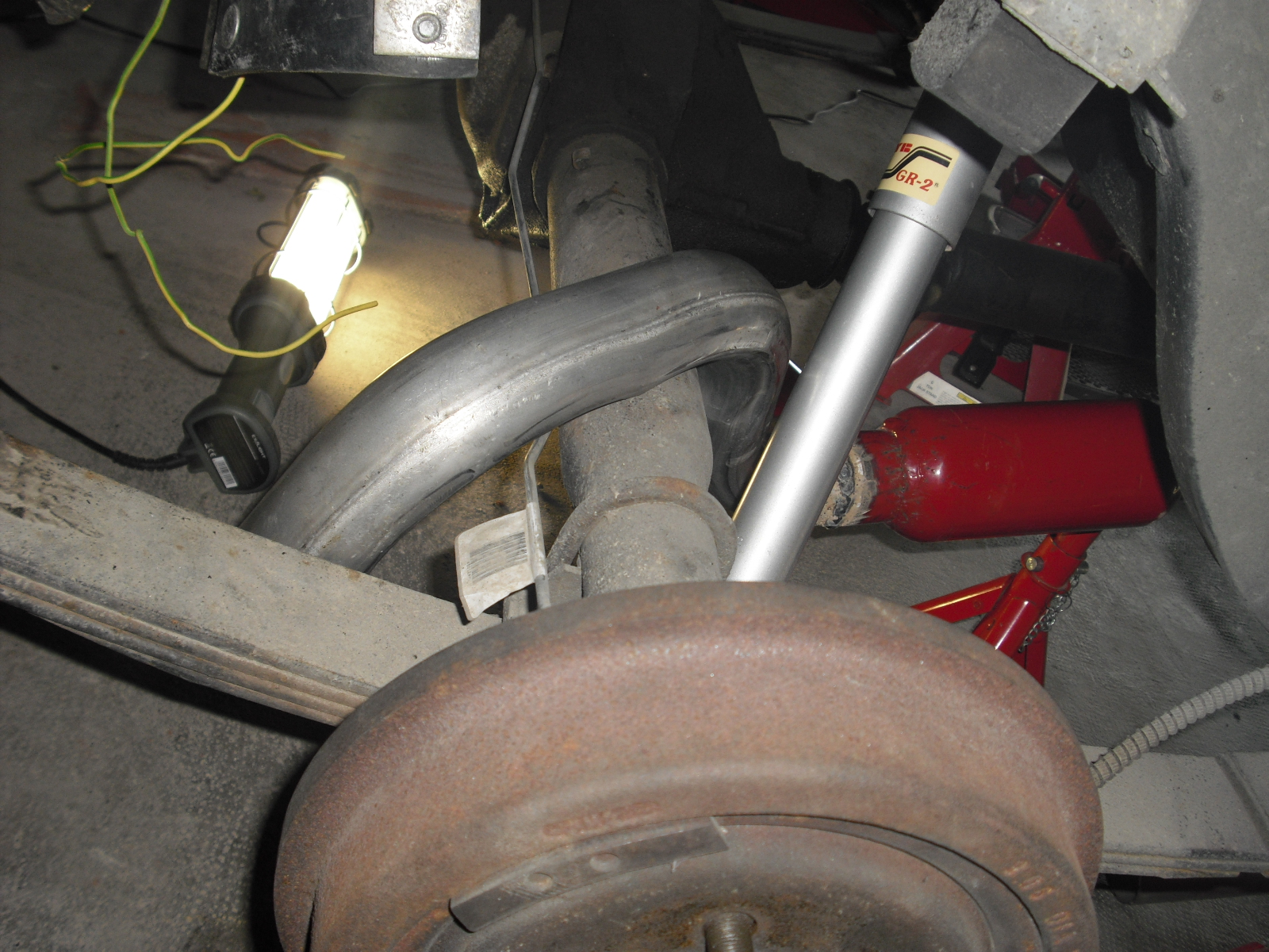

#44 slab
Posté 15 April 2011 - 07:08 AM
beau petit bruit pour un 6Cyl
t'as deja bien bossé
ton tuyau echap autour du pont n'est pas trop cintré/aplati ?

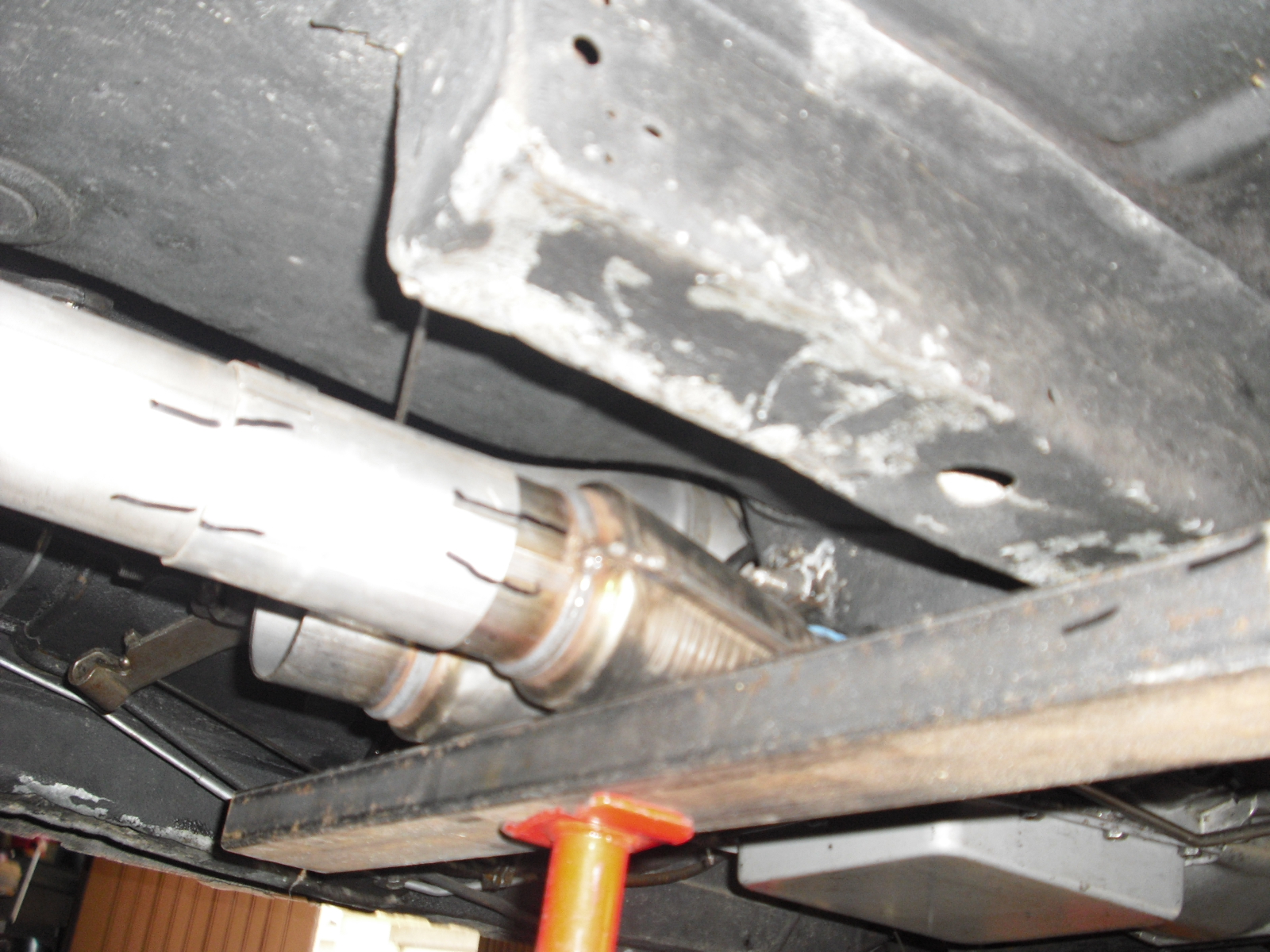

Yop slab,
pour te répondre, pas trop cintré ça va, le rayon est correct (les tailpipes proviennent d'une mach1 73). Par contre, là où c'est cintré, le dimètre n'est plus de 2 1/4" (ah ces américains... <_< )
Sinon la looze, personne ne veut cintrer mon tube inox, trop fin d'après tout le monde, c'est con, va falloir que j'achète des coudes déjà tout prêtous chez GT2i :angry:
La suite la semaine pro :rolleyes:

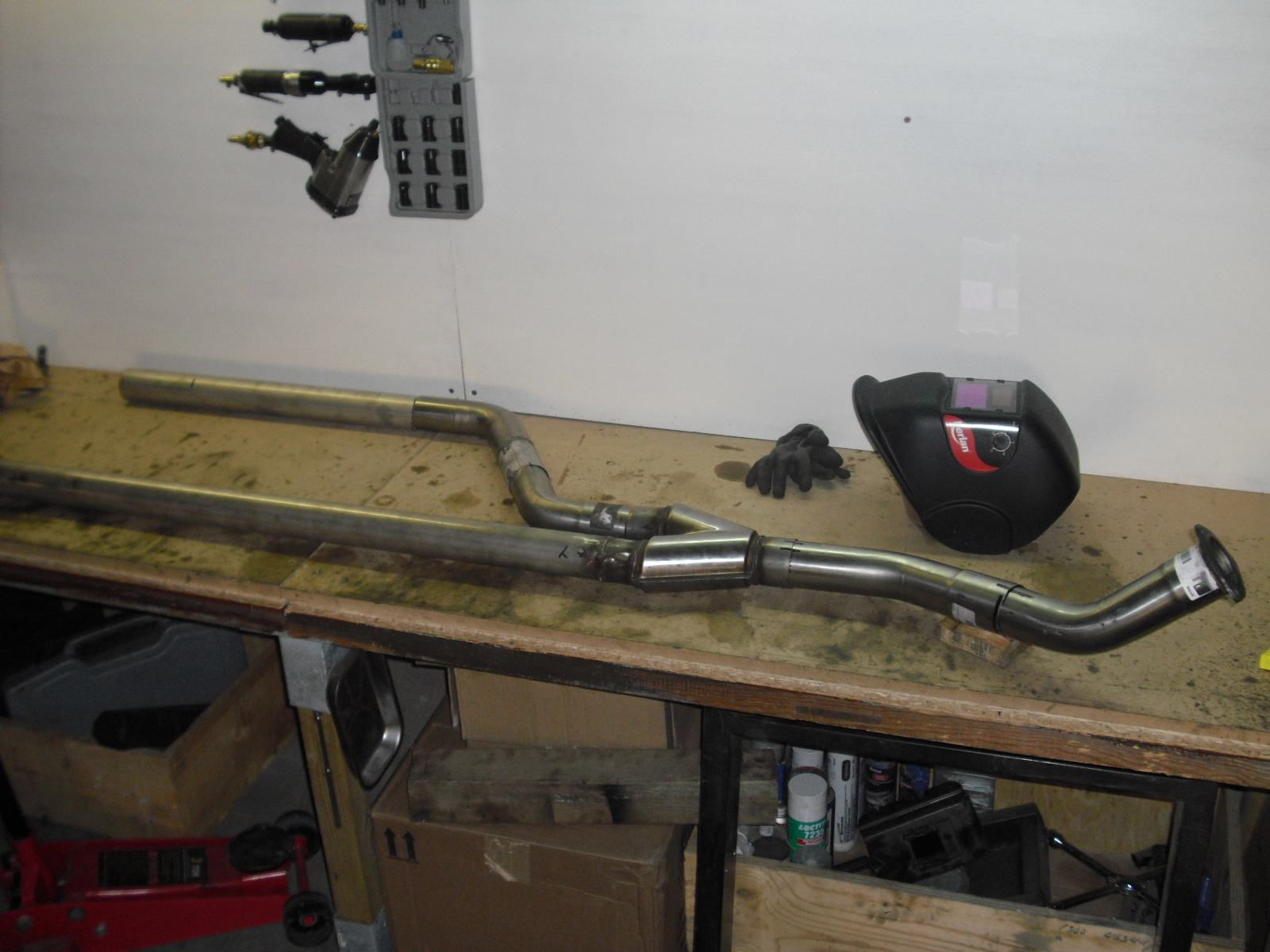

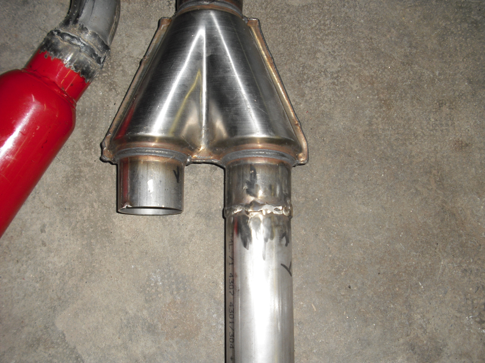

Pour le soudage de mes toyo inox, poste semi auto (Telwin Bimax 152 Turbo), bobine de fil inox en 0.8mm et la buse qui va avec, et bouteille gaz Argon/CO2. Ca donne ça:

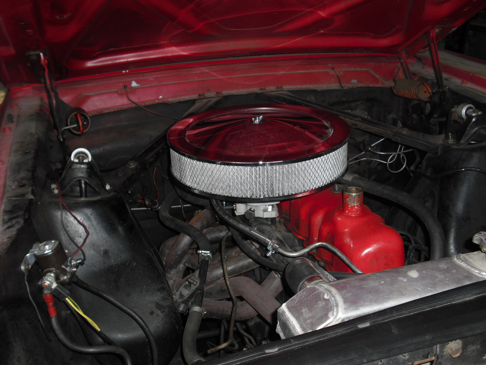

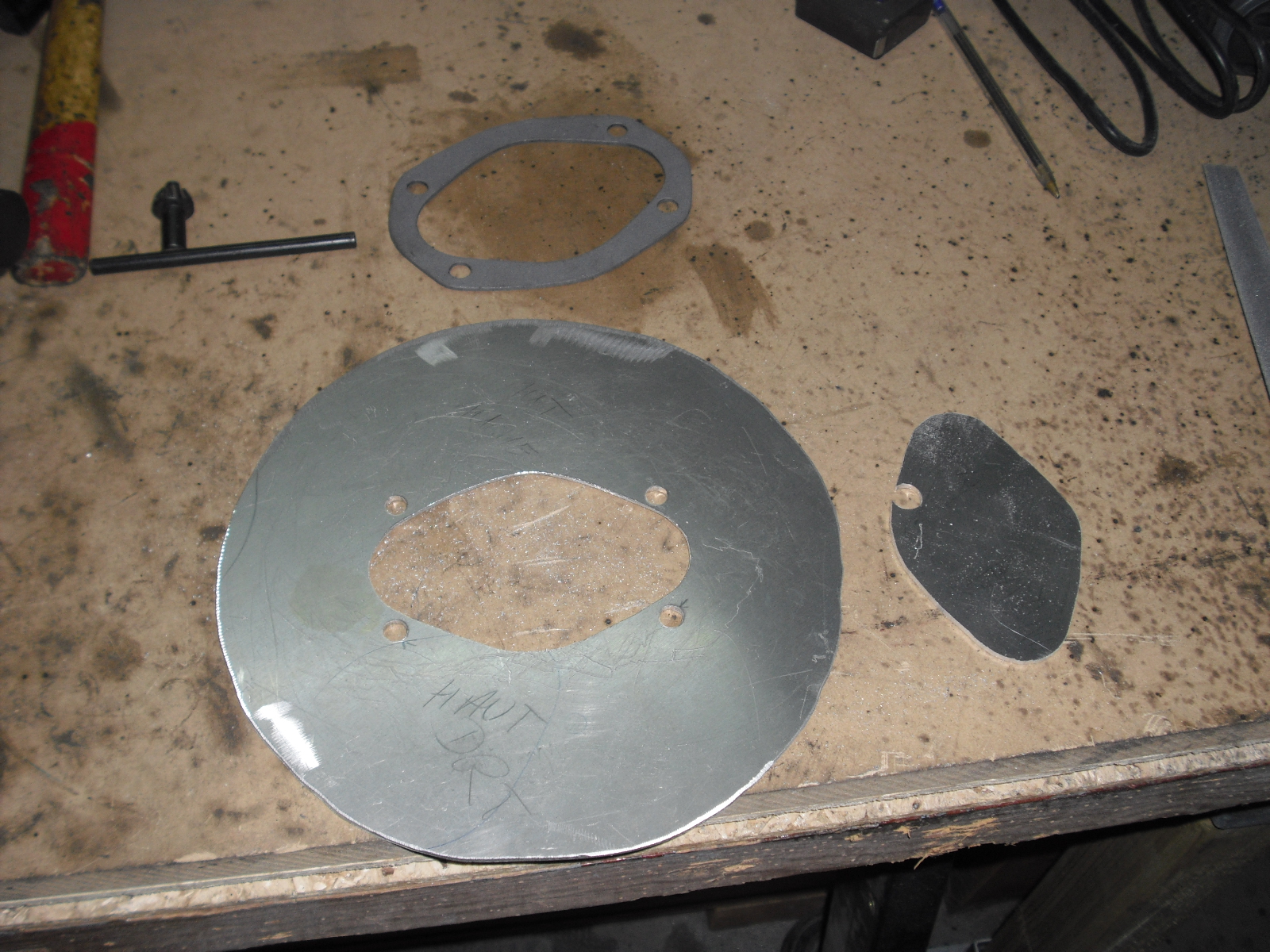

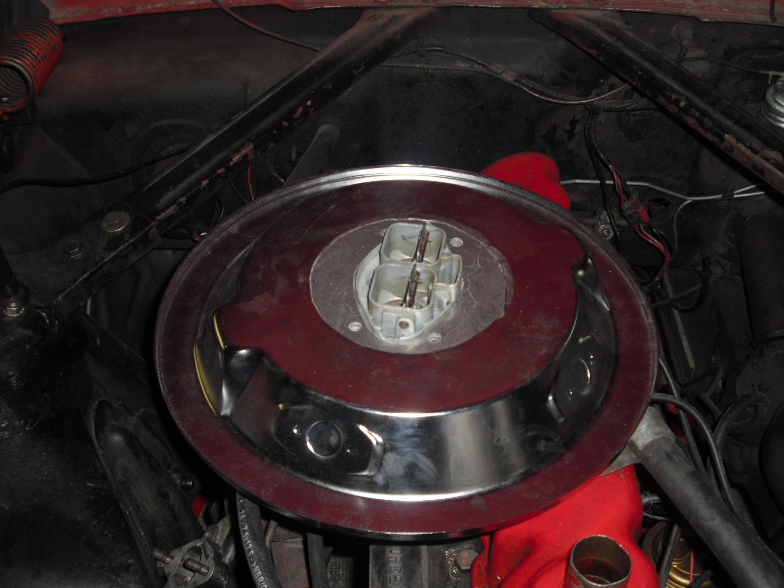

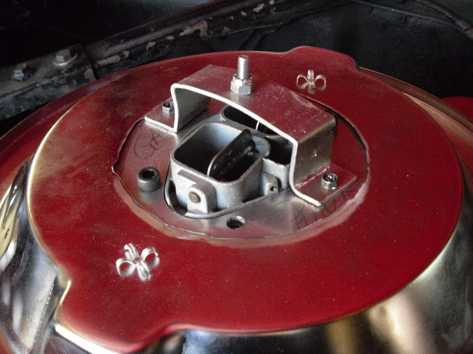

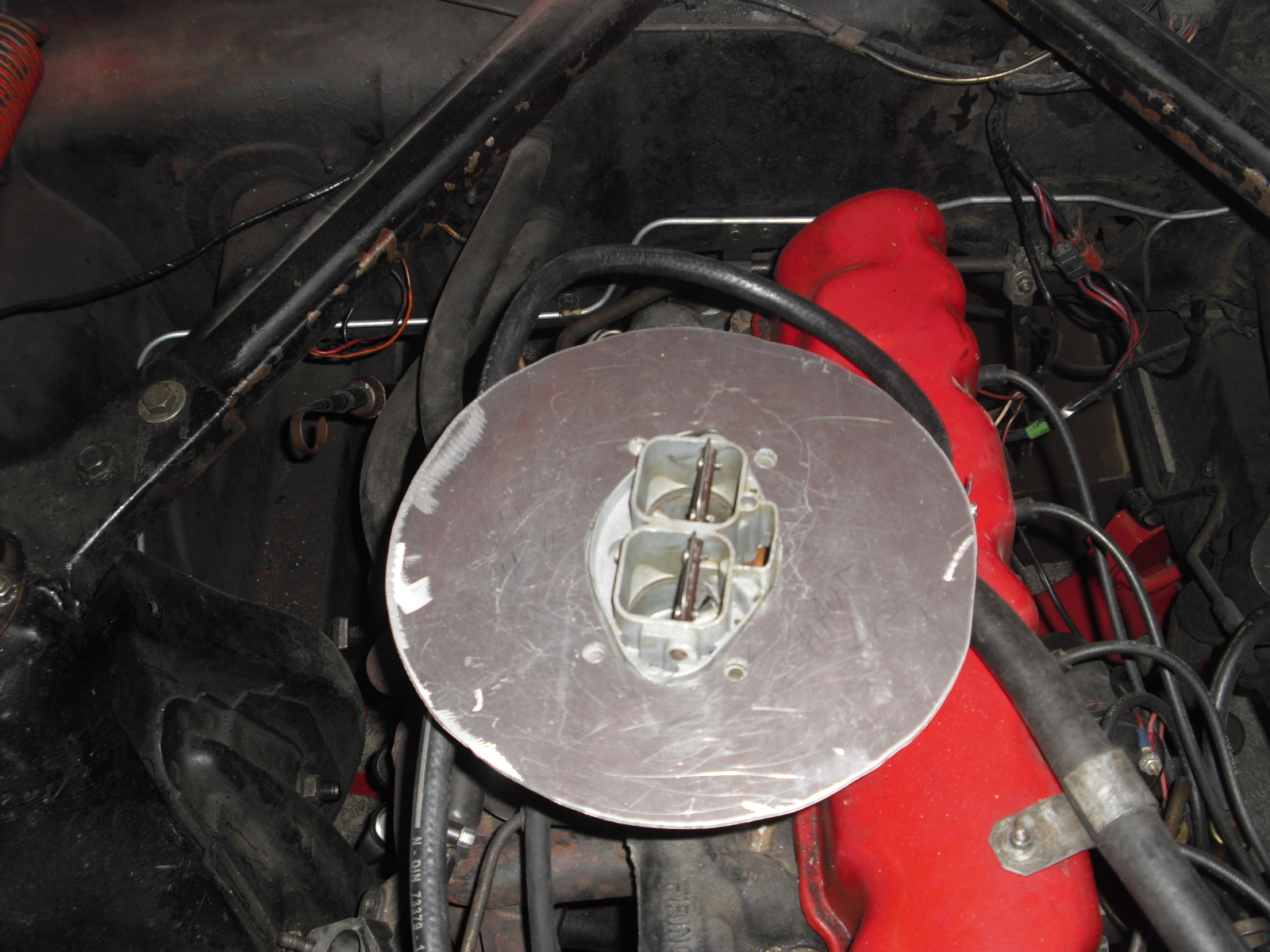

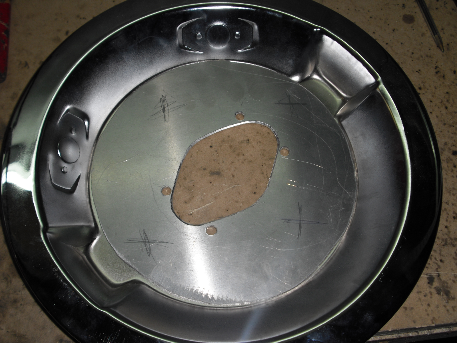

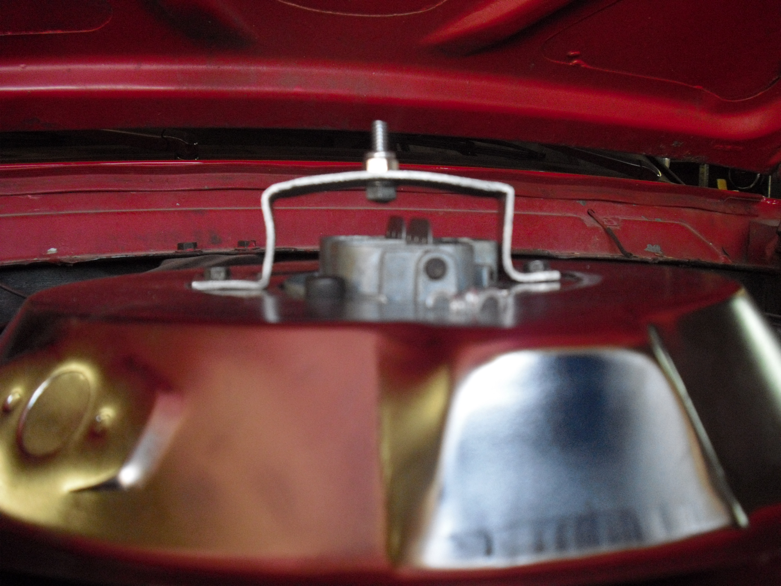

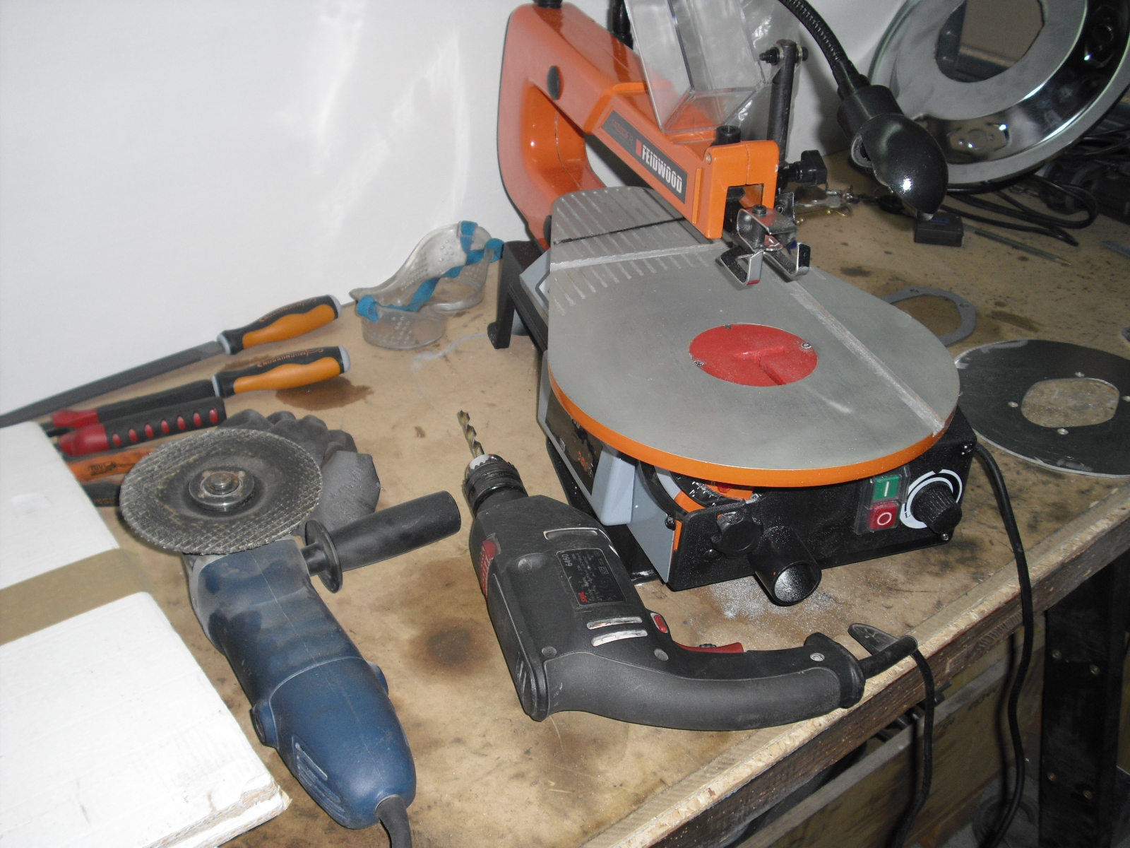

J'ai aussi fabriqué mon support de filtre à air. Un peu galère, forme spécifique (pas ronde comme les bases de filtre à air US... <_< ).
Je suis parti d'une plaque en alu de 450x280 (en mm hein), sur 2.5mm d'épaisseur. Prise du diamètre de la base du Summit, découpage.
Grâce au joint qui se met dessus le carbu, ça m'a servi de gabarit pour découper le centre de la tôle alu.
Allez, ça donne ça:
Les outils utilisés:
Merci mon Biloute pour le coup de main et le matos de soudure B)

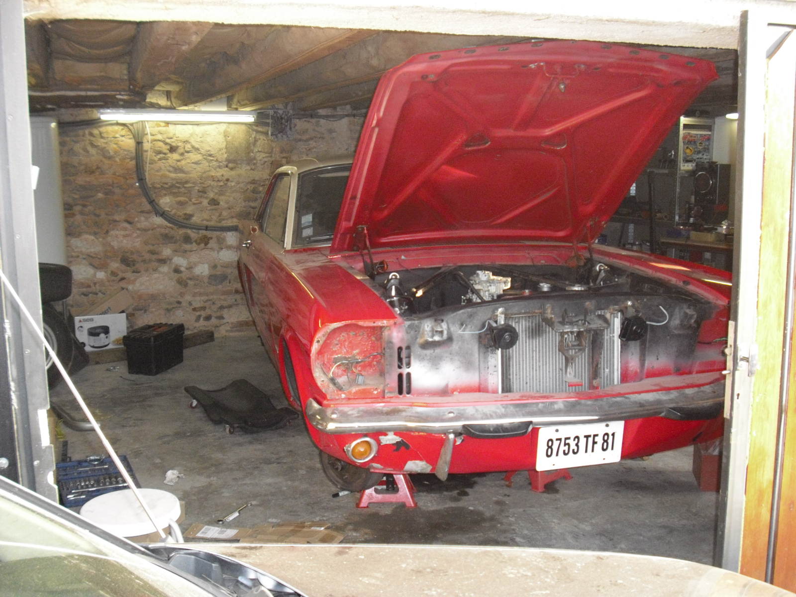

Hier, finition de la platine du filtre à air, mesures et découpes finales des tubes d'échappement pour soudure cette aprèm.
Avant de partir souder, mise en vidange du moteur et de la boîtoto :P
