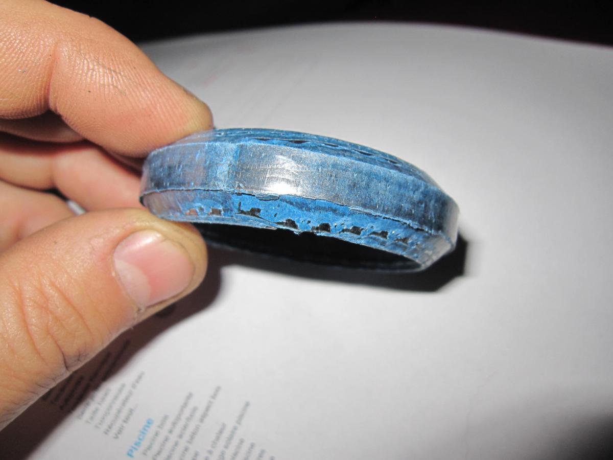

Salut a tous, je n' arrive pas a trouver le joint donut qui fait la liaison entre collecteur et ma ligne d' échappement .C 'est un diamètre extérieur de 75 mm .donc si quelqu’un peut me dépanner ça serait très sympas :D

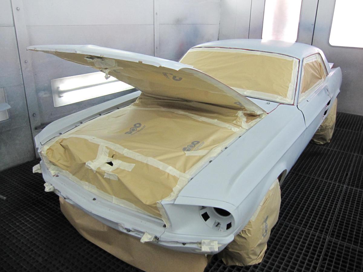

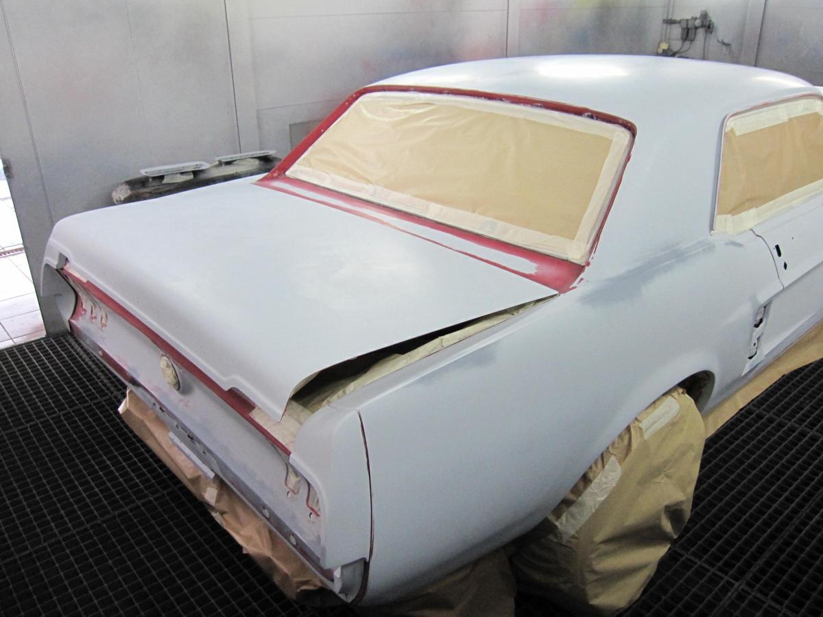

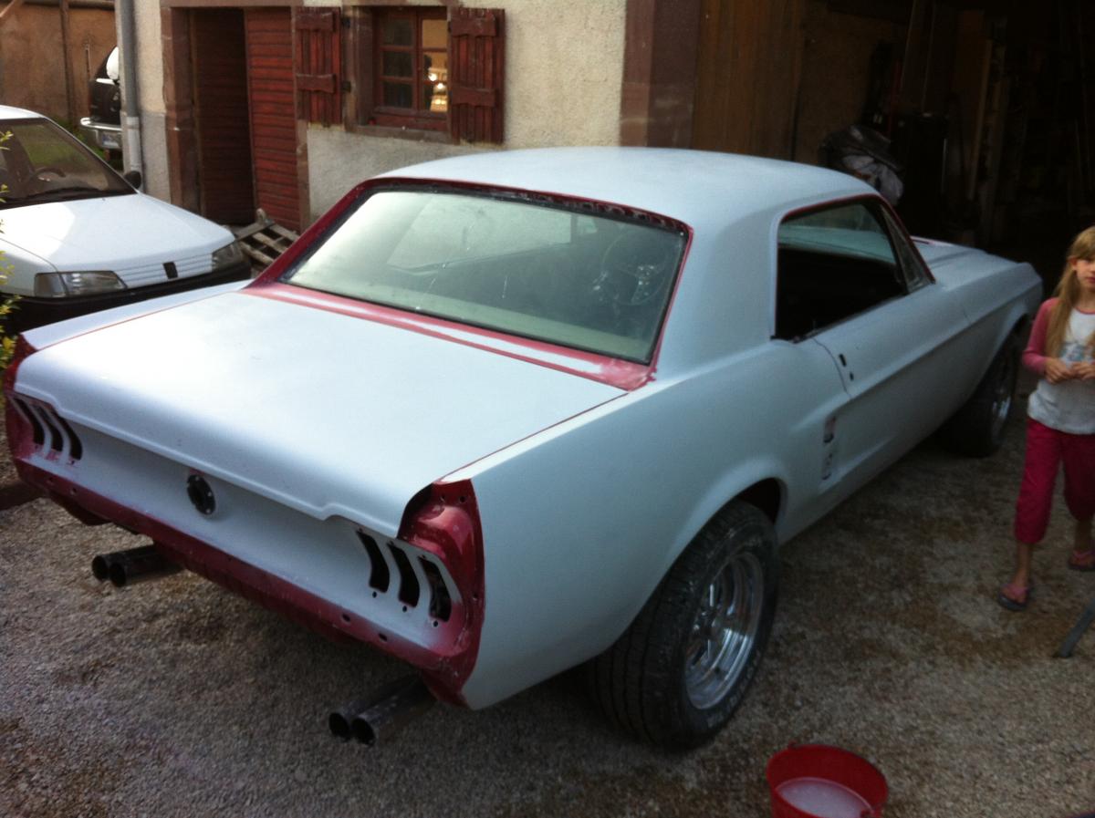

j'oubli de vous dire que j' ai passé le week end a poncer ,poncer, poncer :-D .
Elle est presque prête pour la peinture dans 15 jours :voted Je loue une cabine de peinture et je croise les doigts pour ne pas me louper .

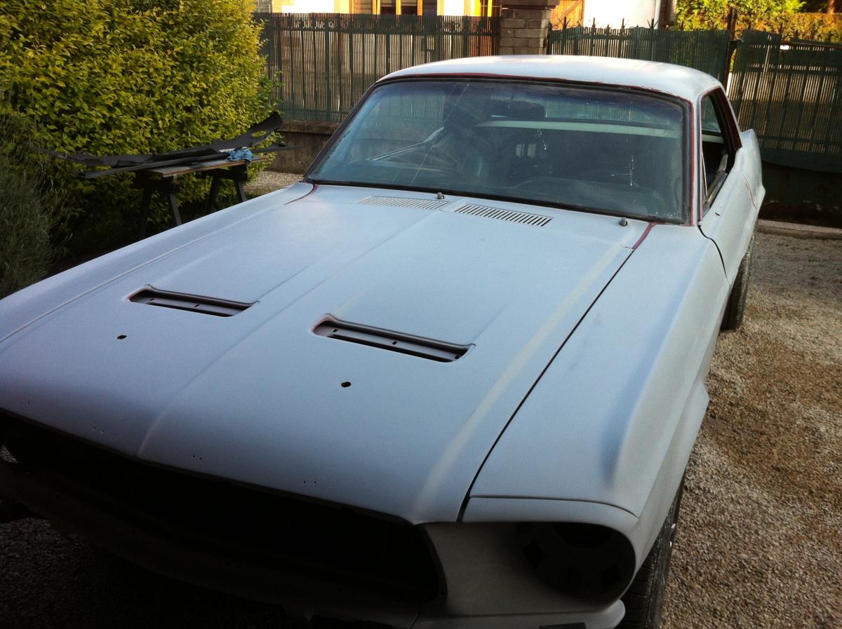

#286 vwgillou
vwgillou
  • 744 Messages :
  • Interests:vw , mustang
  • Mustang:coupe 1967
Posté 08 July 2013 - 04:00 PM

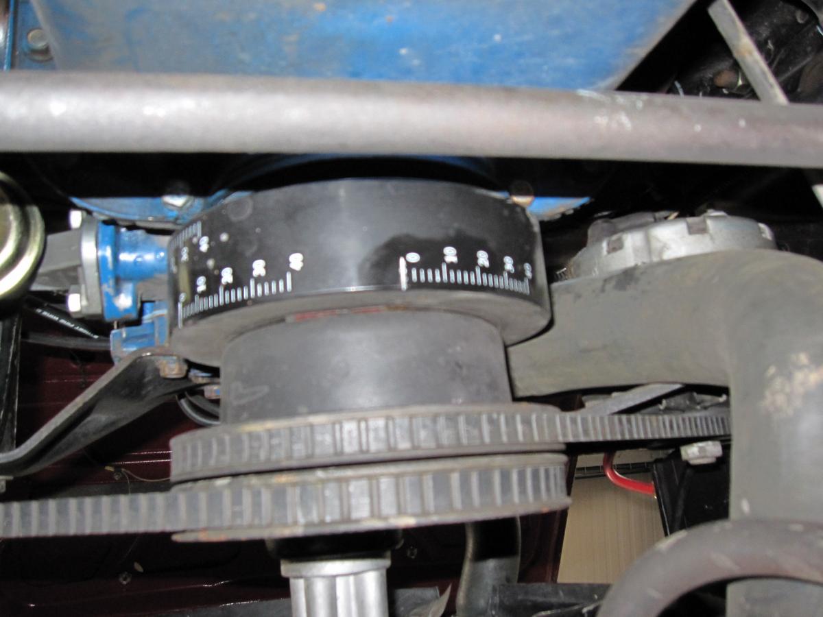

Bonjour a tous , je voudrais savoir si quelqu’un peut me donner les mesures des repères sur la poulie damper entre le repère point mort haut et les autres valeurs car tout est effacer sur la mienne .
Merci d' avance pour votre aide

Romuald avait fait un topic sur le sujet qui explique la méthode de marquage sur le damper du PMH!

Salut, et bien j ai chercher sur le forum mais j' ai rien trouver .
Il me faut juste les mesures des graduations du point mort hait au 10 degrés .
Merci

Salut Gilles, si tu as le point mort haut, pour avoir tes 10° tu fait comme à l'ecole, calcul du périmètre du damper, puis /36, ou plus simple, avec un mètre de couture tu mesures le périmètre, puis tu reportes la valeur divisée par 36 et voilà tes 10°

Salut Cédric , Ben oui c est une super idée ! Tes trop fort merci pour ton aide .

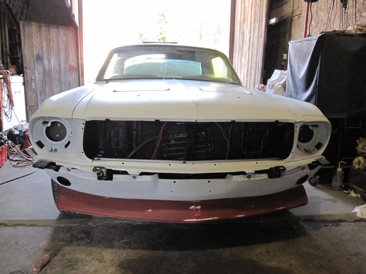

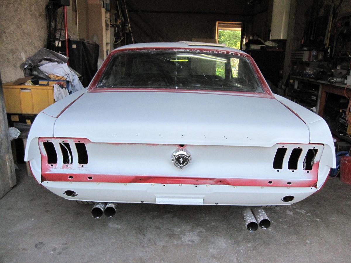

Suite du remontage , jupe avant et arrière en place , les extrémités des ailes arrière sont posés mais j' ai quand même du mal a régler les alignements surtout la porte droite et l'aile ar qui a ete mal souder par les anciens proprio !! :?
Prochaine étape ,le: remontage de l' intérieur.

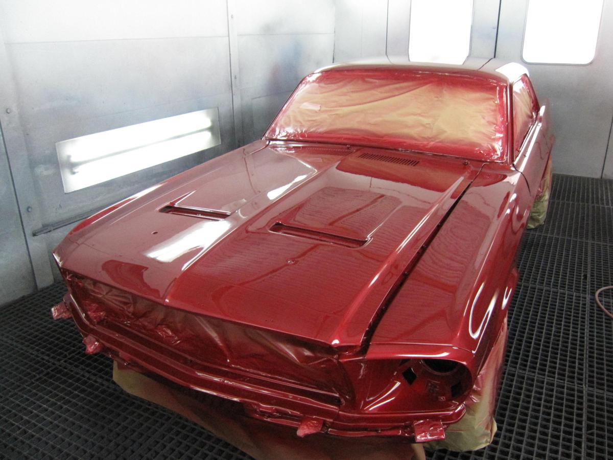

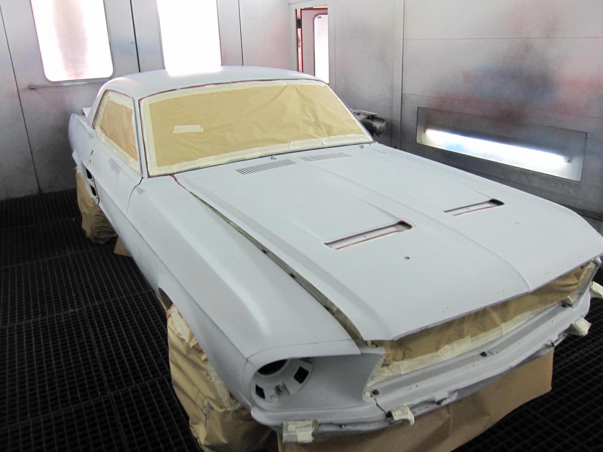

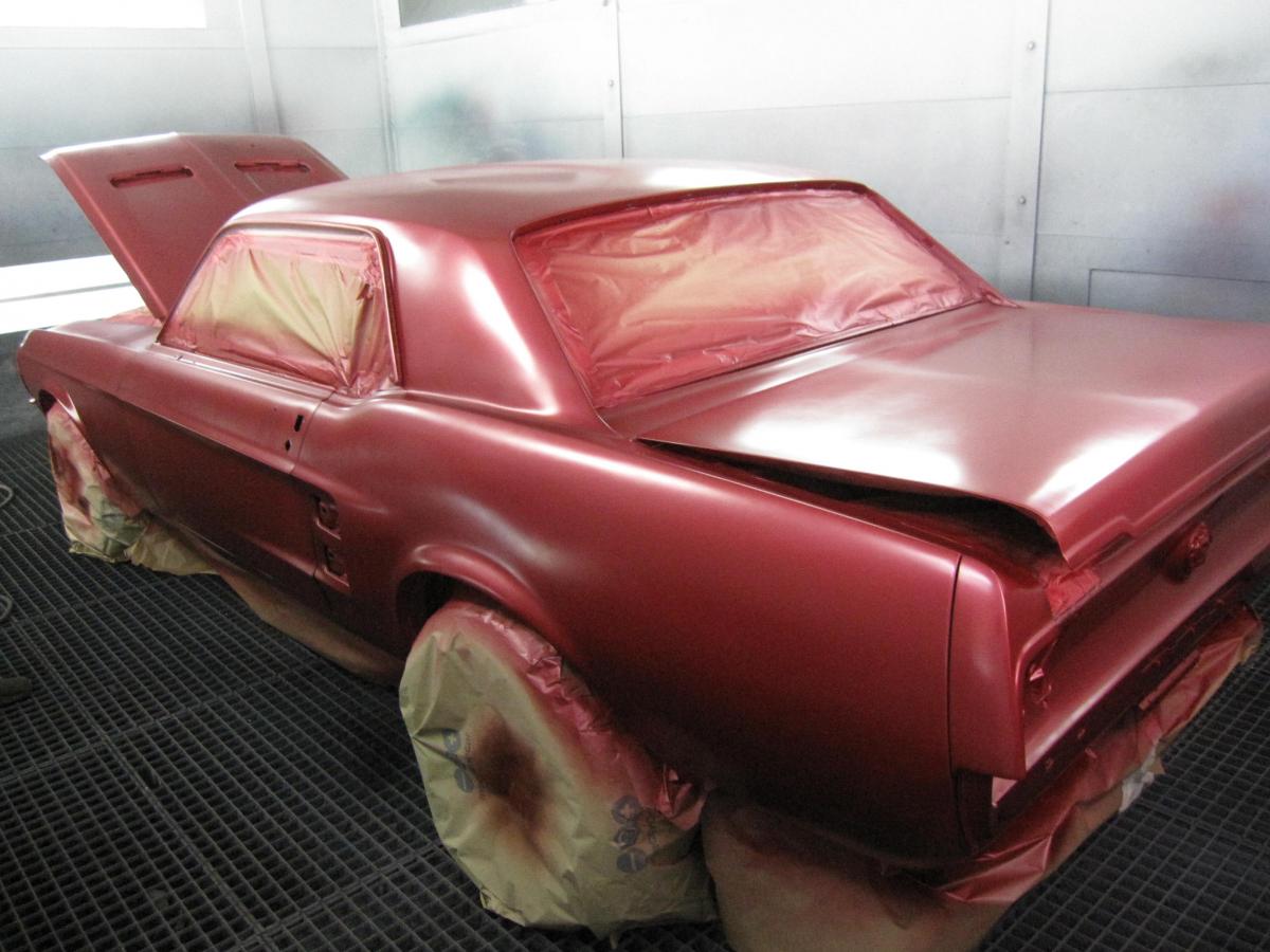

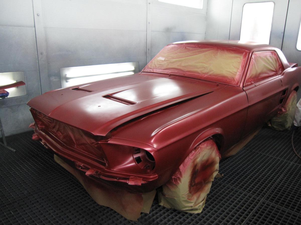

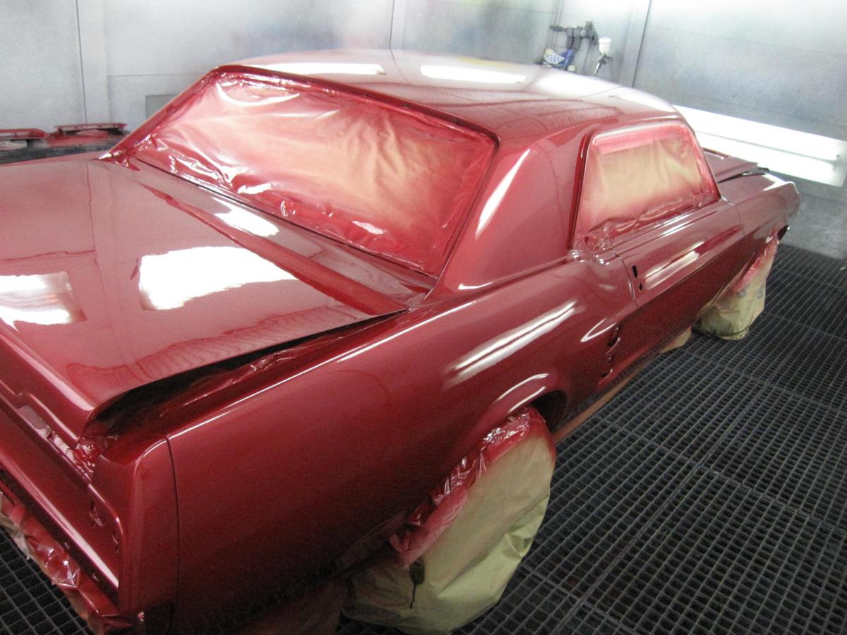

#297 vwgillou
vwgillou
  • 744 Messages :
Posté 20 July 2013 - 11:49 AM

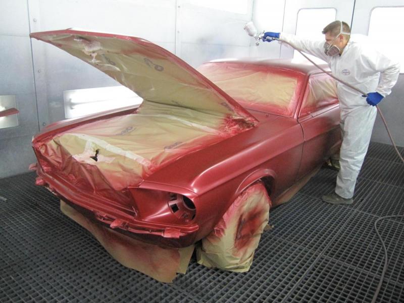

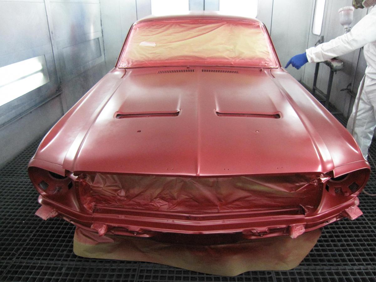

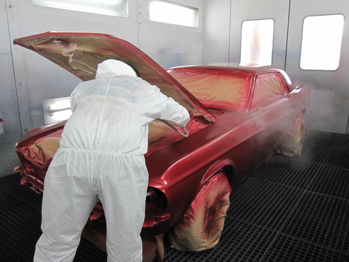

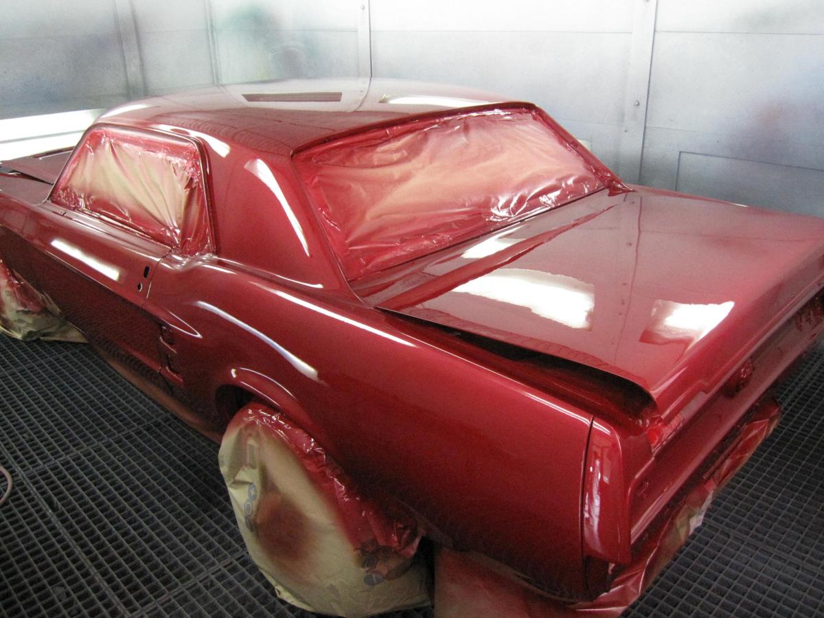

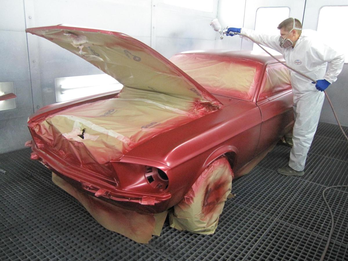

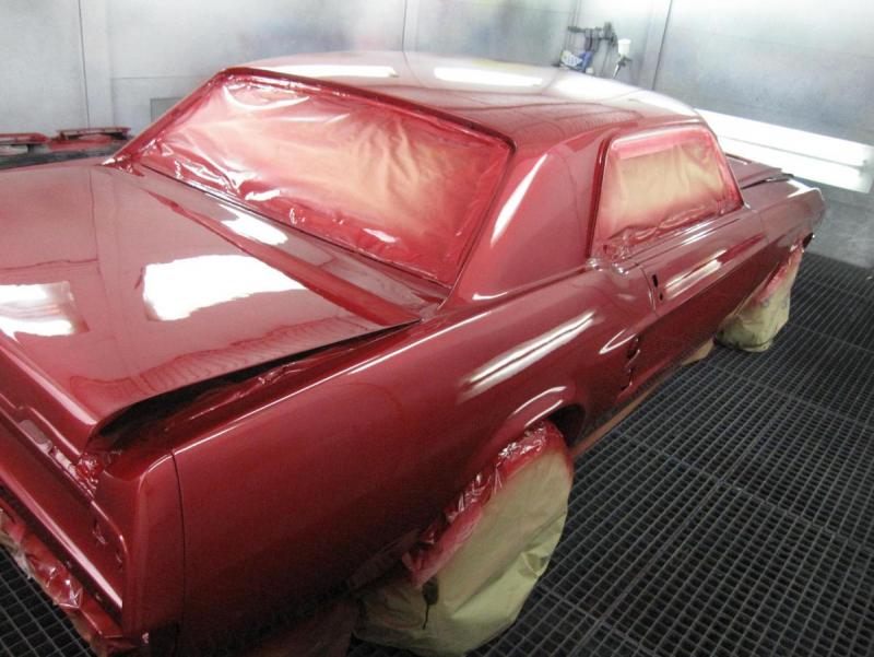

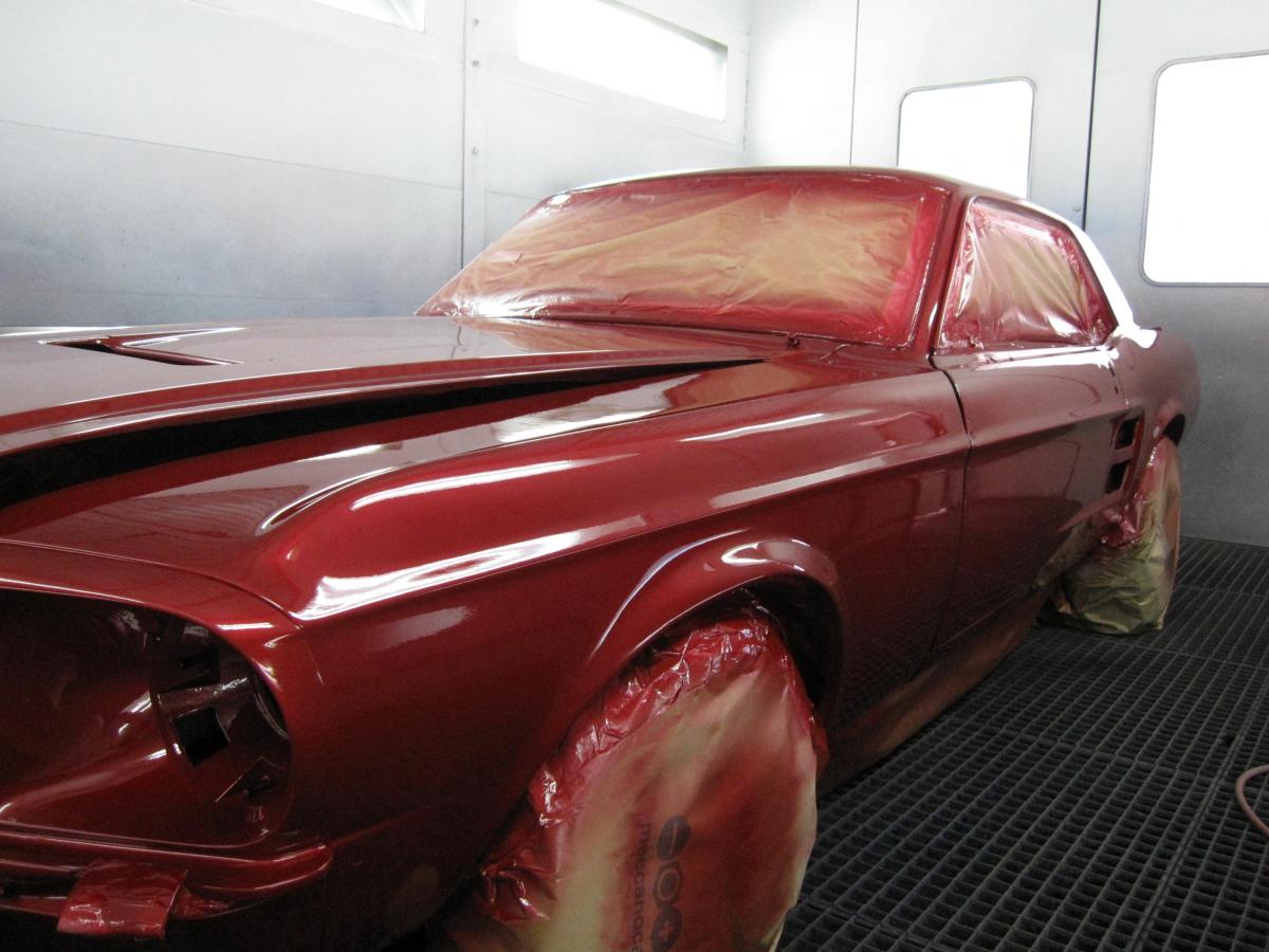

Voila, il me reste 2 de tension , le résultat est pas trop mal mais il y aura des défauts .Dans tout les cas , je suis jamais 100% satisfait de moi .
Voila on peut voir les trois étapes , deux couches de base, deux couches de Candy et deux grosse couches de vernis .
#298 PiOnPiOn (Cédric)
  • 1938 Messages :
Posté 20 July 2013 - 11:52 AM
superbe cette couleur! Bravo Gilles!
#299 Alexstanger
Posté 20 July 2013 - 11:56 AM
Nickel, maintenant tu as le temps de recharger tes batteries pour le remontage!
