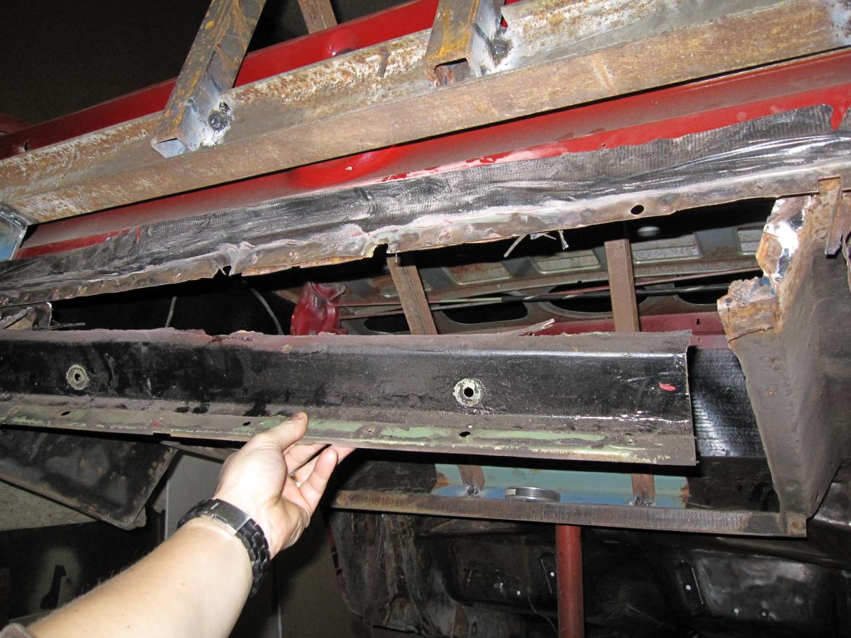

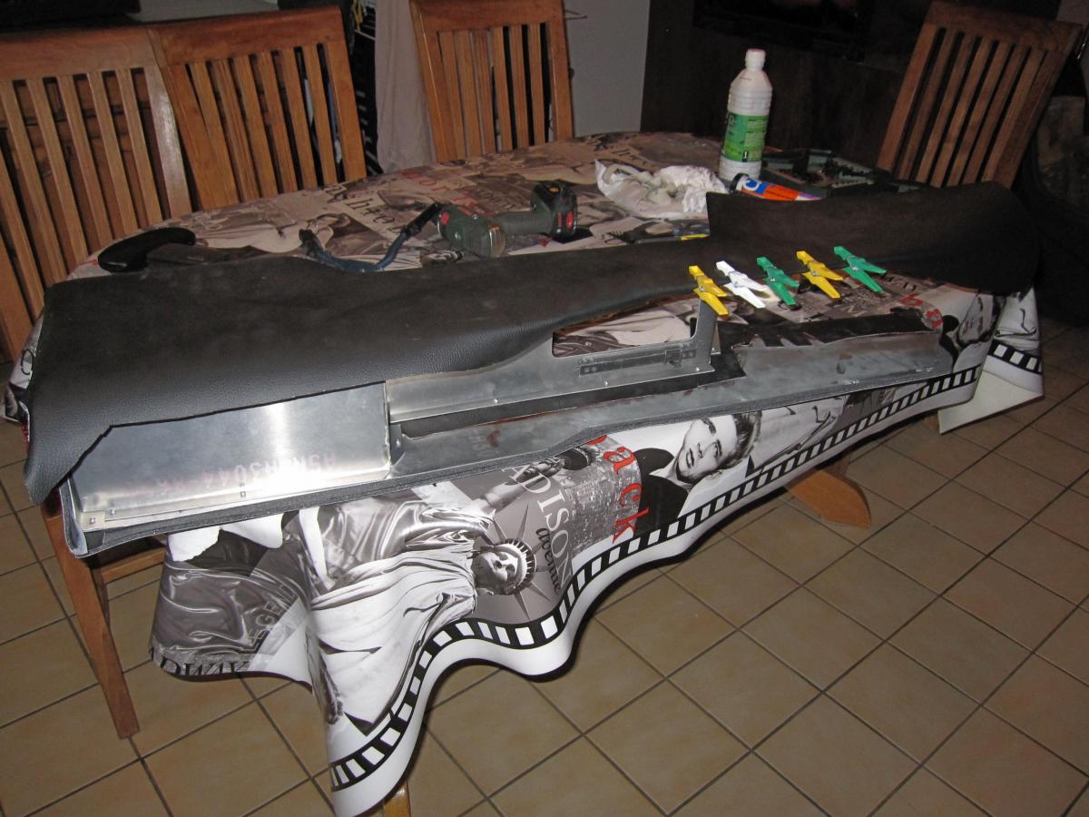

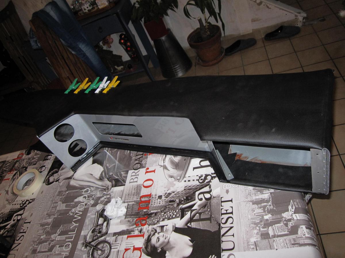

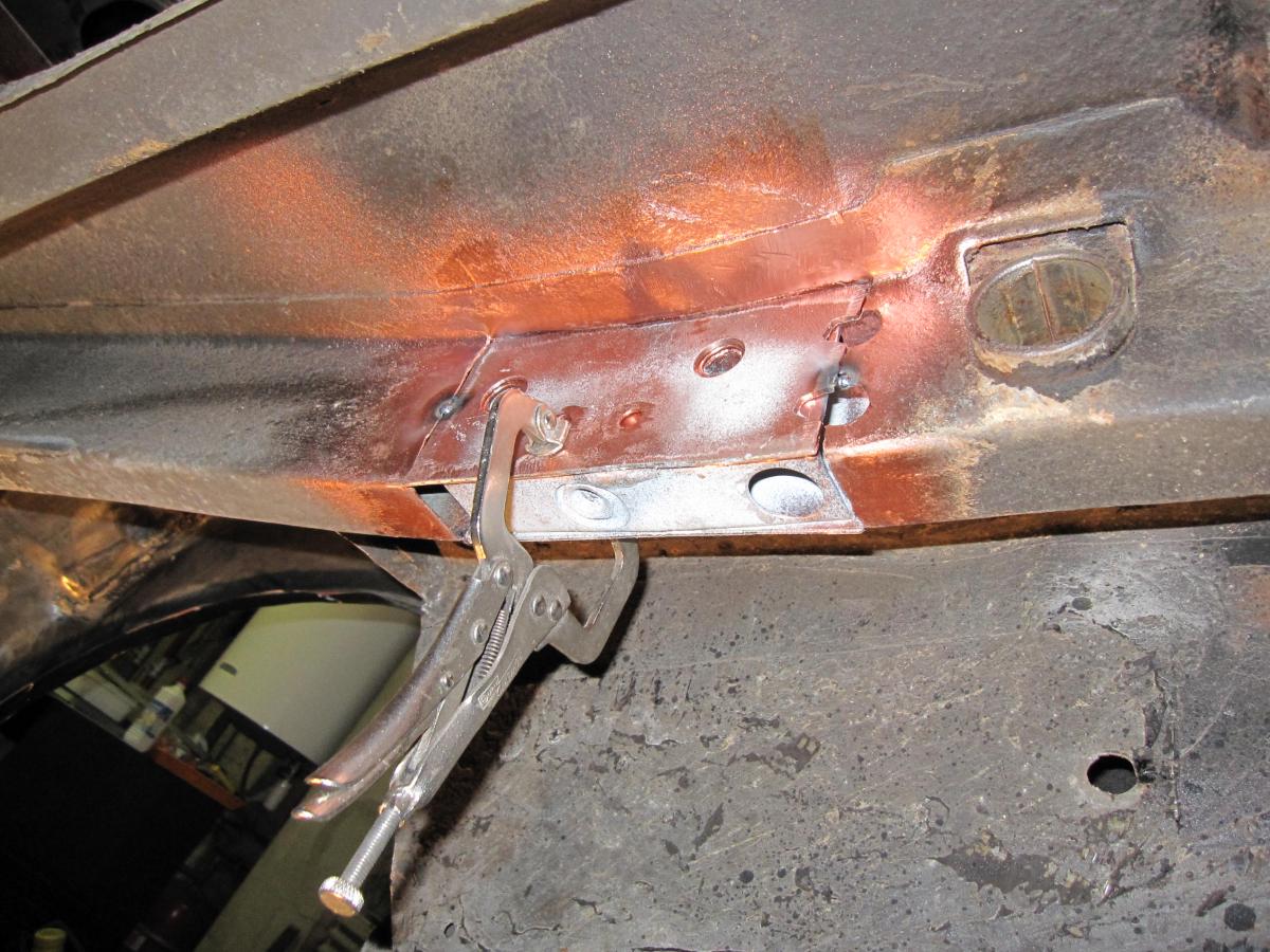

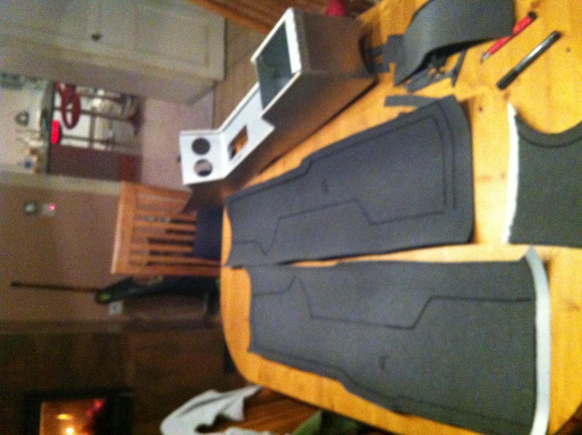

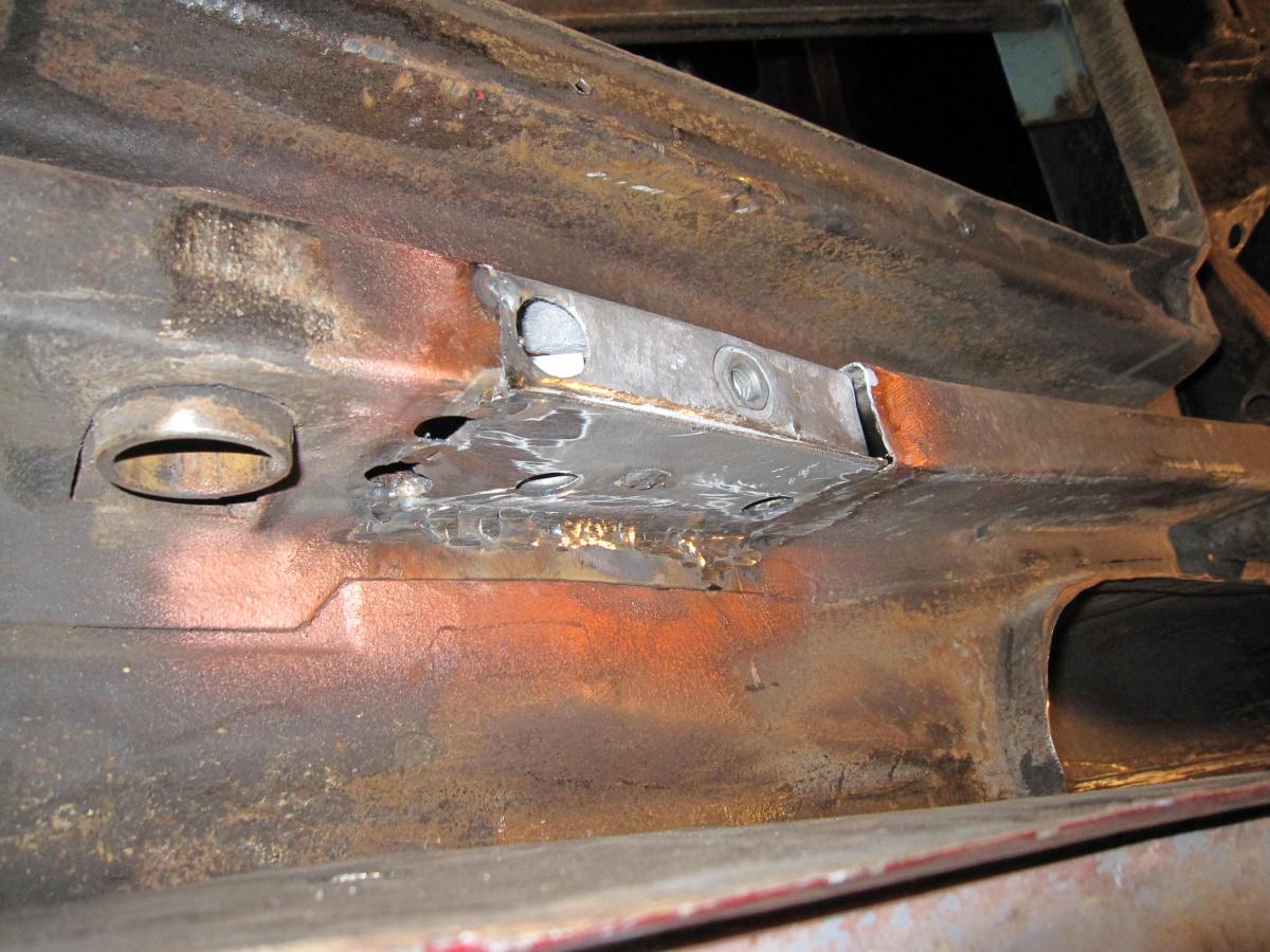

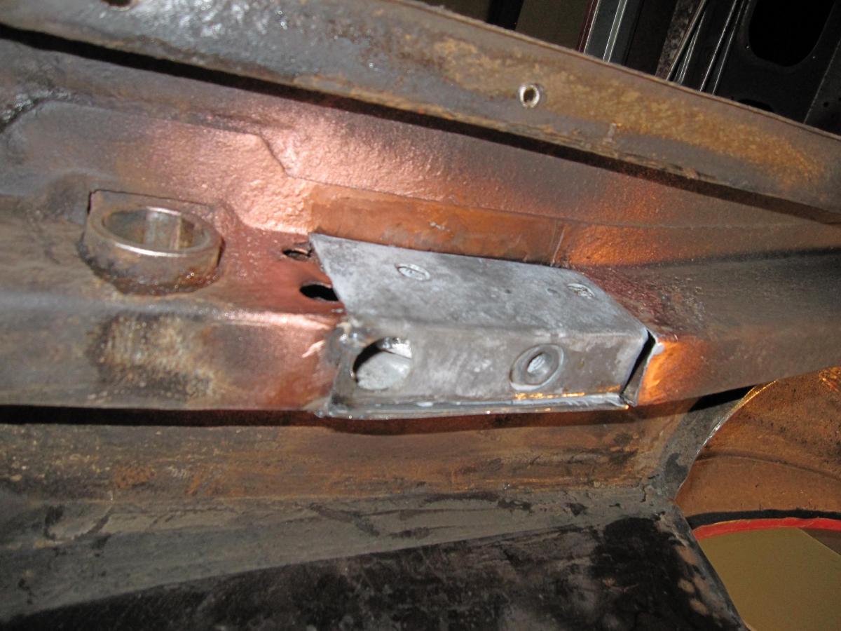

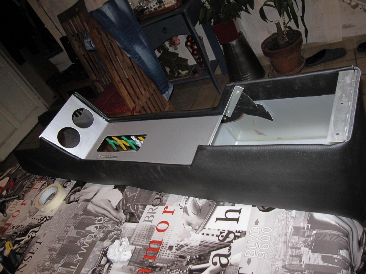

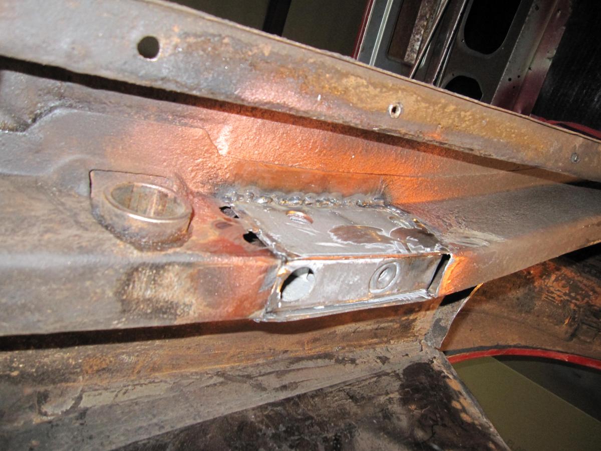

Salut, suite des travaux, j' ai continué l' habillage de la console qui ma foie ma donné du fil a retordre mais bon quand on veut on peut .
Ainsi que quelques photos de la greffe du bout de longeron.
gilles

#104 toma62730
toma62730
  • 573 Messages :
  • Location:Pas de Calais
Posté 04 January 2013 - 08:58 PM
ta bien bosser la console m'a l'air pas mal du tout

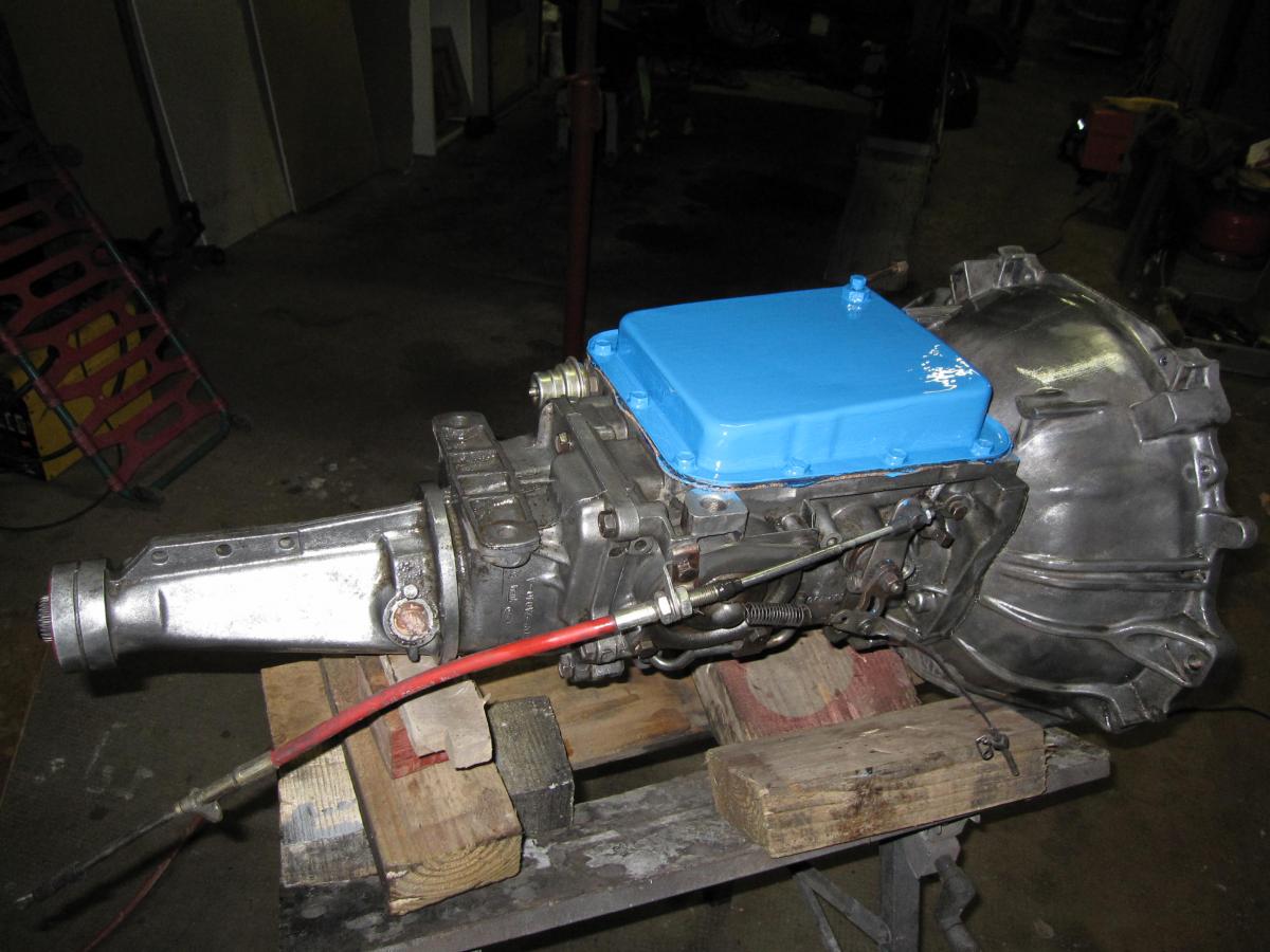

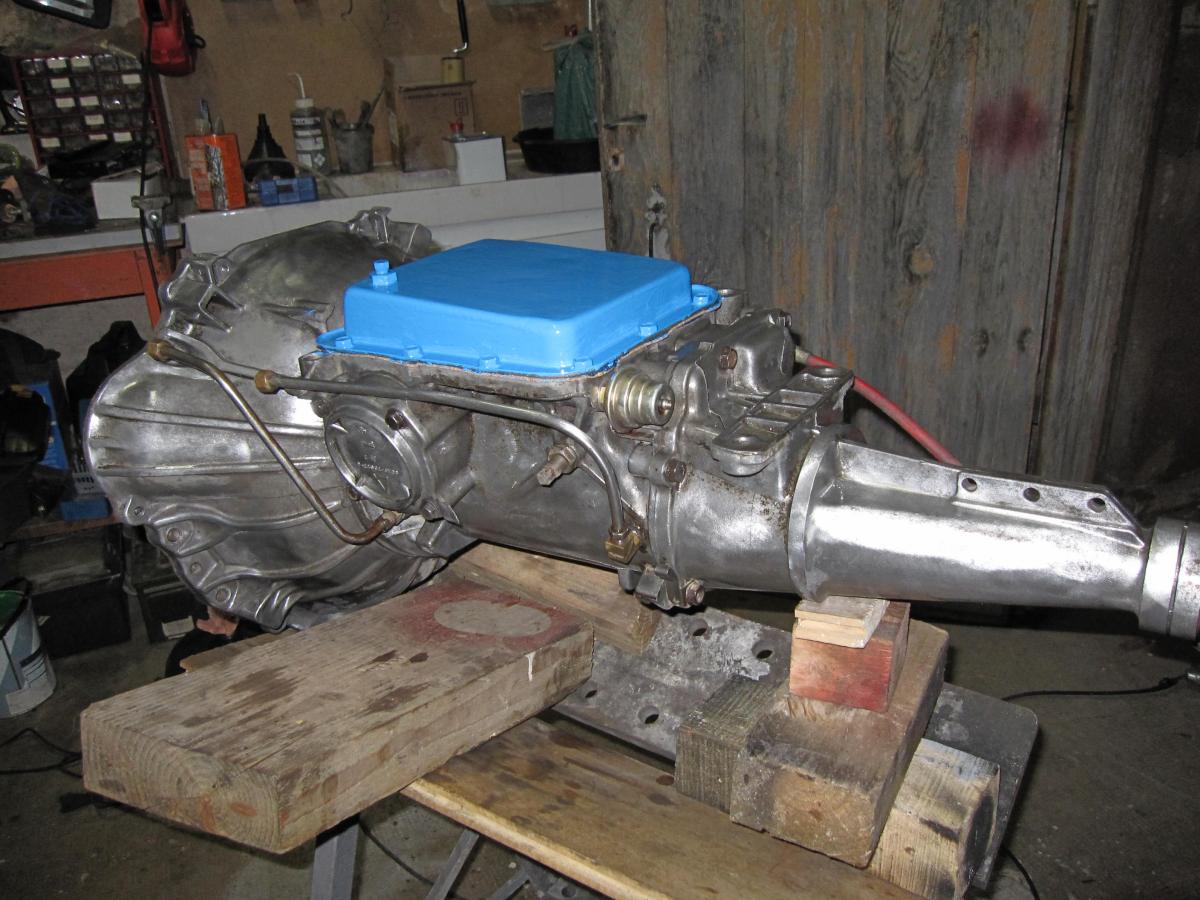

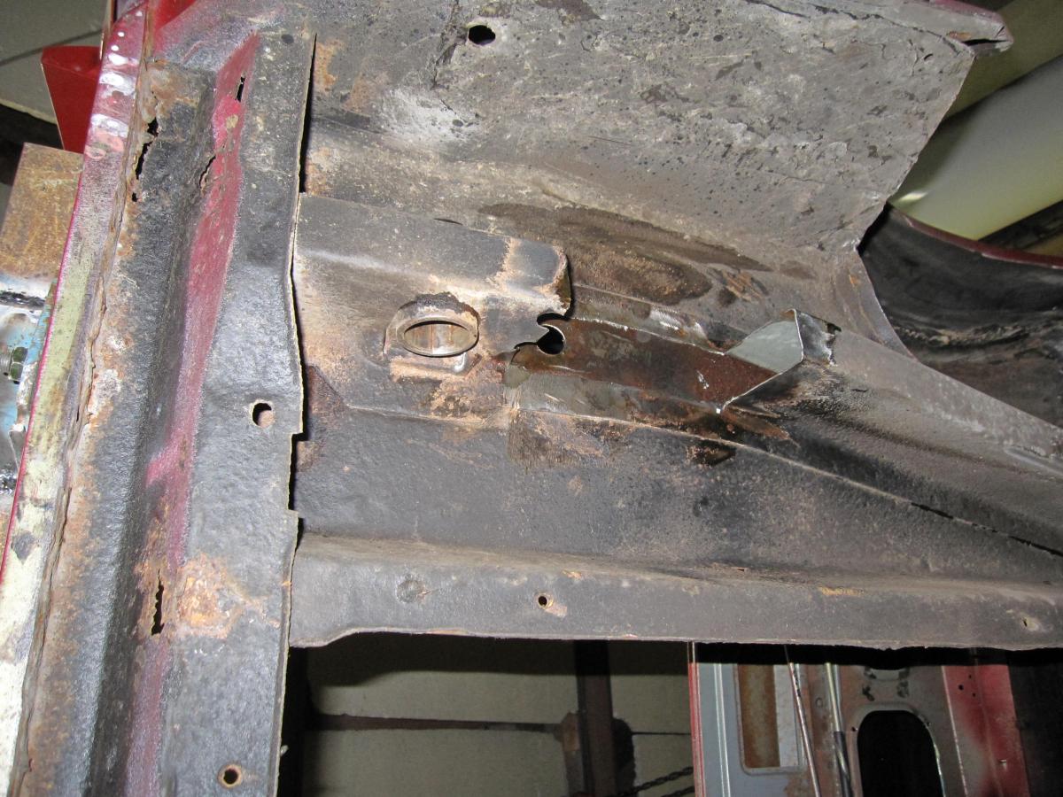

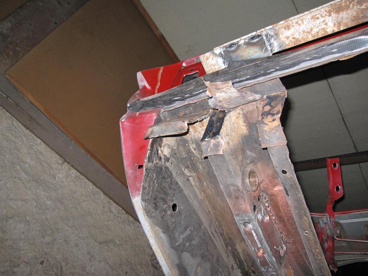

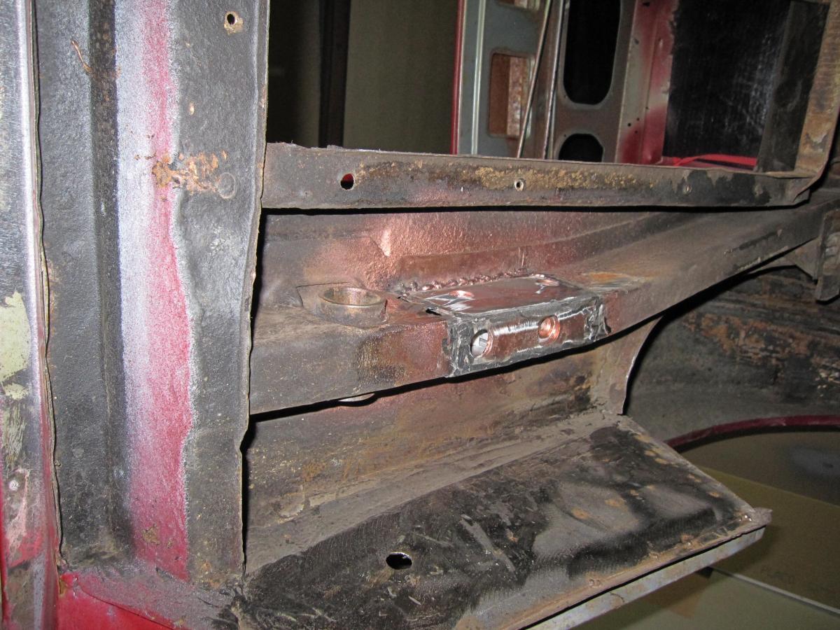

Voila des petites news , j' ai attaqué le 2 eme longeron et il reste des finitions sur les soudures du 1 er .
Pour changer un petit peut je me suis attaqué au décapage de la boite avec échange du filtre + peinture du carter .Il me reste a trouver les deux joints spi et elle sera prête !!!
bonne soiréé

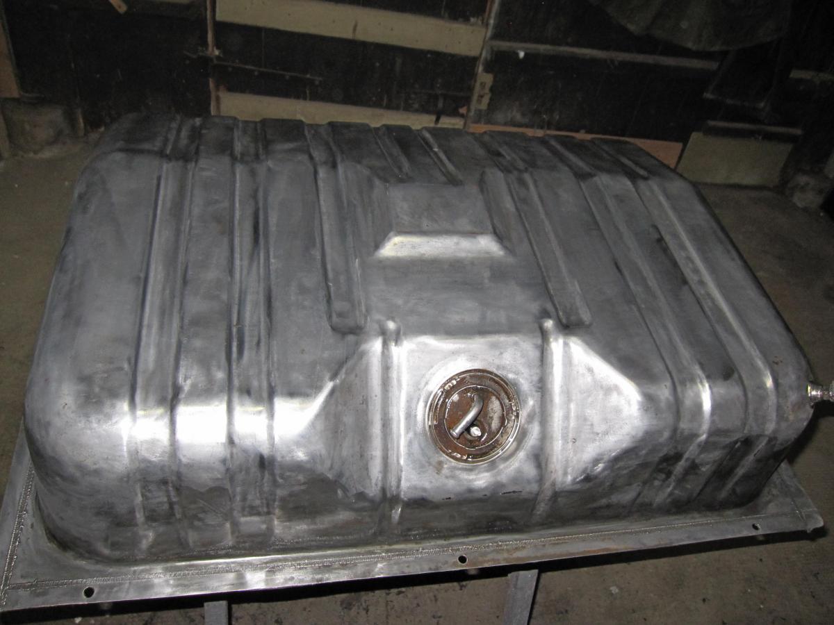

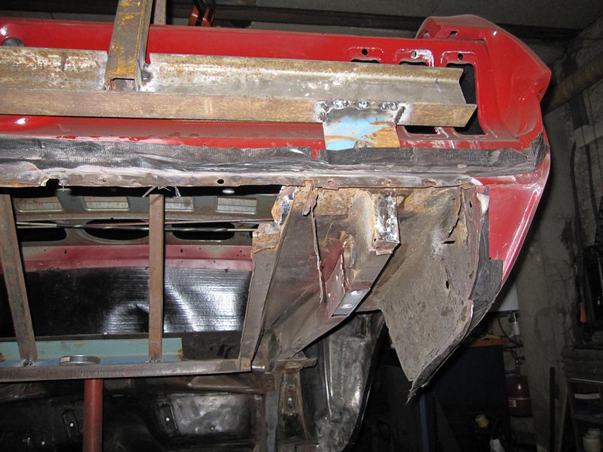

Sinon j' ai un peu travaillé mais pas bien longtemps car il fait super froid !!décapage du réservoir, le deuxième longeron est presque terminé et j' ai du démonter la traverse arrière du coffre car il y avait trop de corrosion .

#110 Nemozis
Posté 17 January 2013 - 09:59 AM
Et ben, tu es bien courageux. On y verra surement plus clair après le sablage.

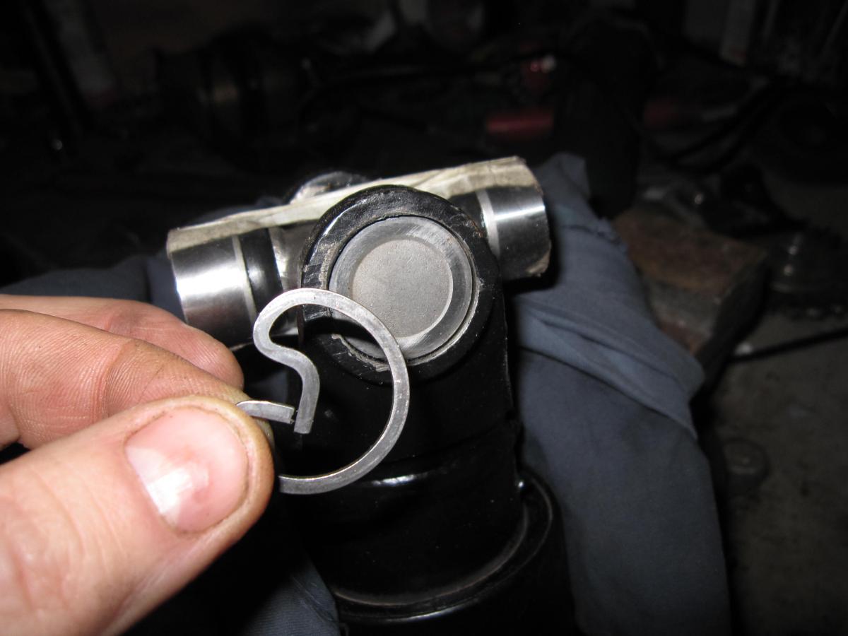

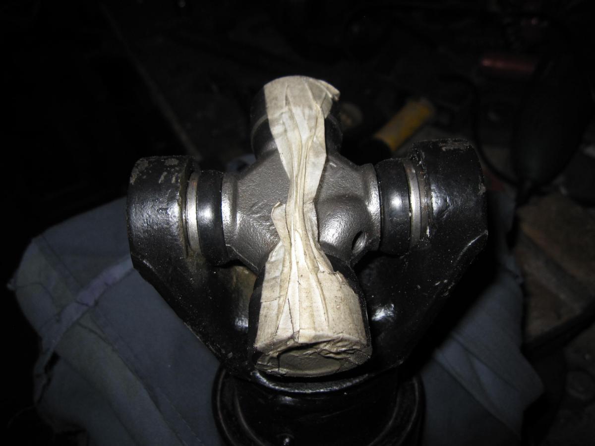

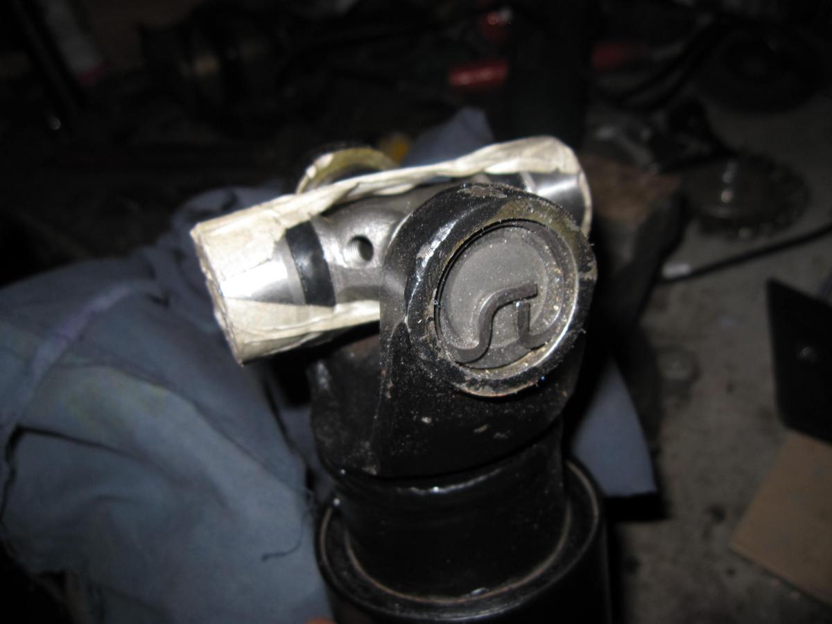

bonjour, voila j' ai besoin de vos conseils.

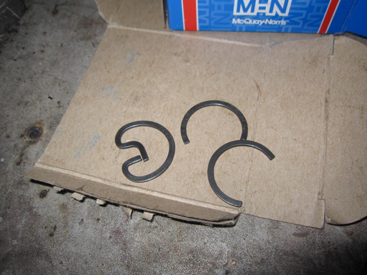

Je n' arrive pas a remettre le croisillon ar sur l' arbre ! comment faut il faire pour mettre en place le dernier clips ? Je n arrive a pousser la cage du roulement pour voir la gorge .
Et en plus je trouve que la rotation du croisillon est plus dure !! Ais je fait une bêtise ? A quoi servent les deux clips en demi cercle ?
merci pour votre aide

Oui c'est normal qu'il soit un peu plus dur au début.
Pour le rentrer et voir la gorge, tu coince le croisillon dans un étau, avec une douille sur la cage à enfoncer et tu sers doucement.
Par contre les demi-cercles ? Je ne sais pas ..
