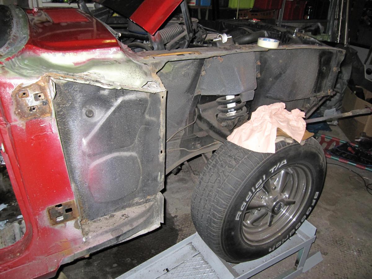

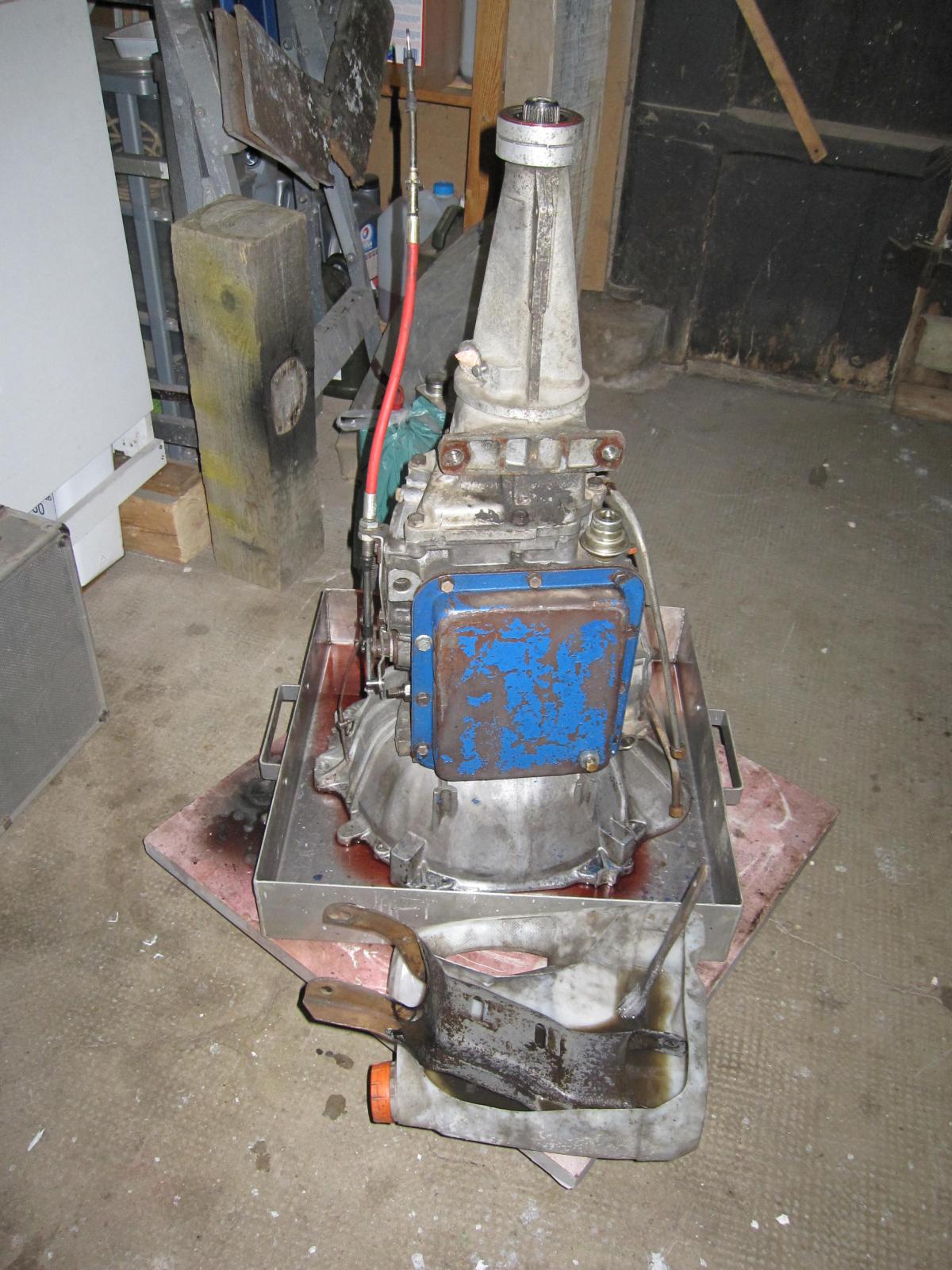

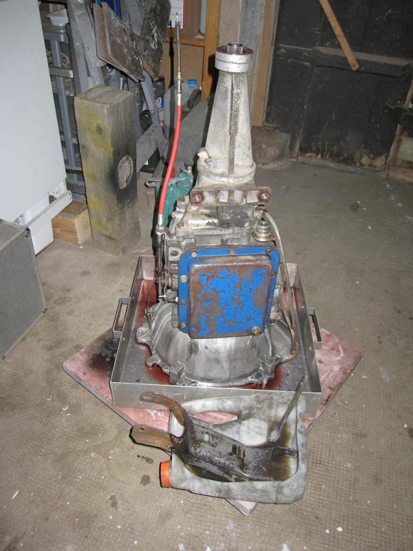

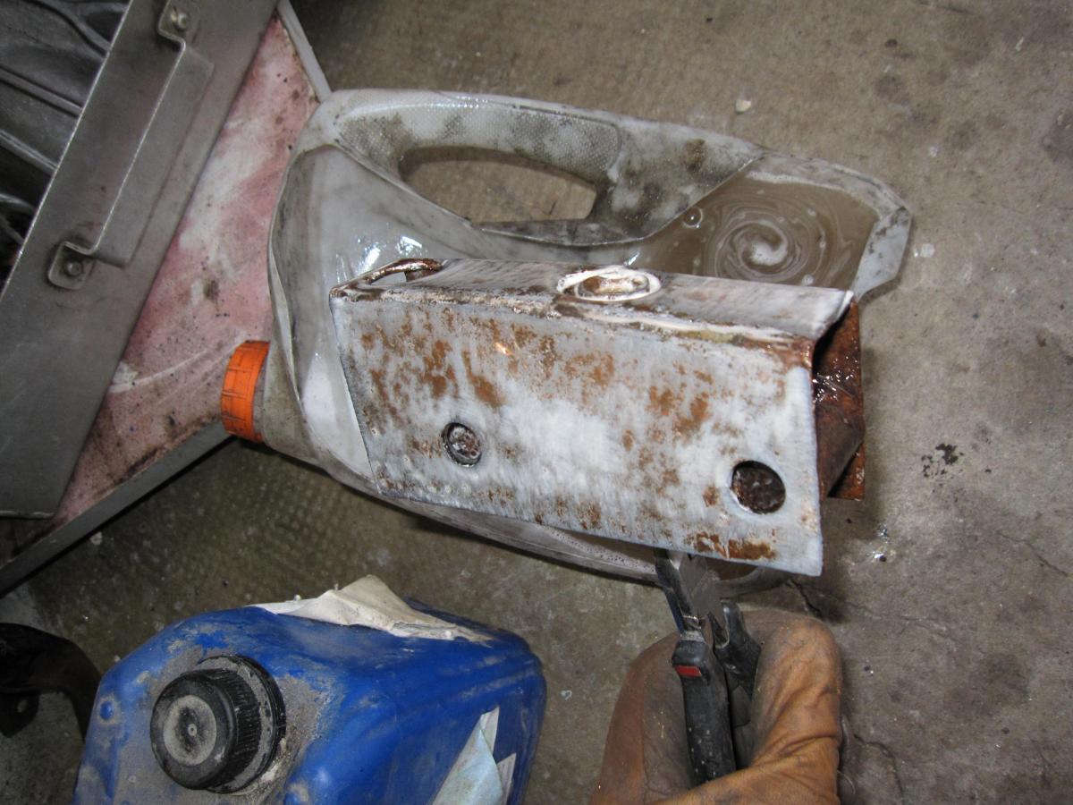

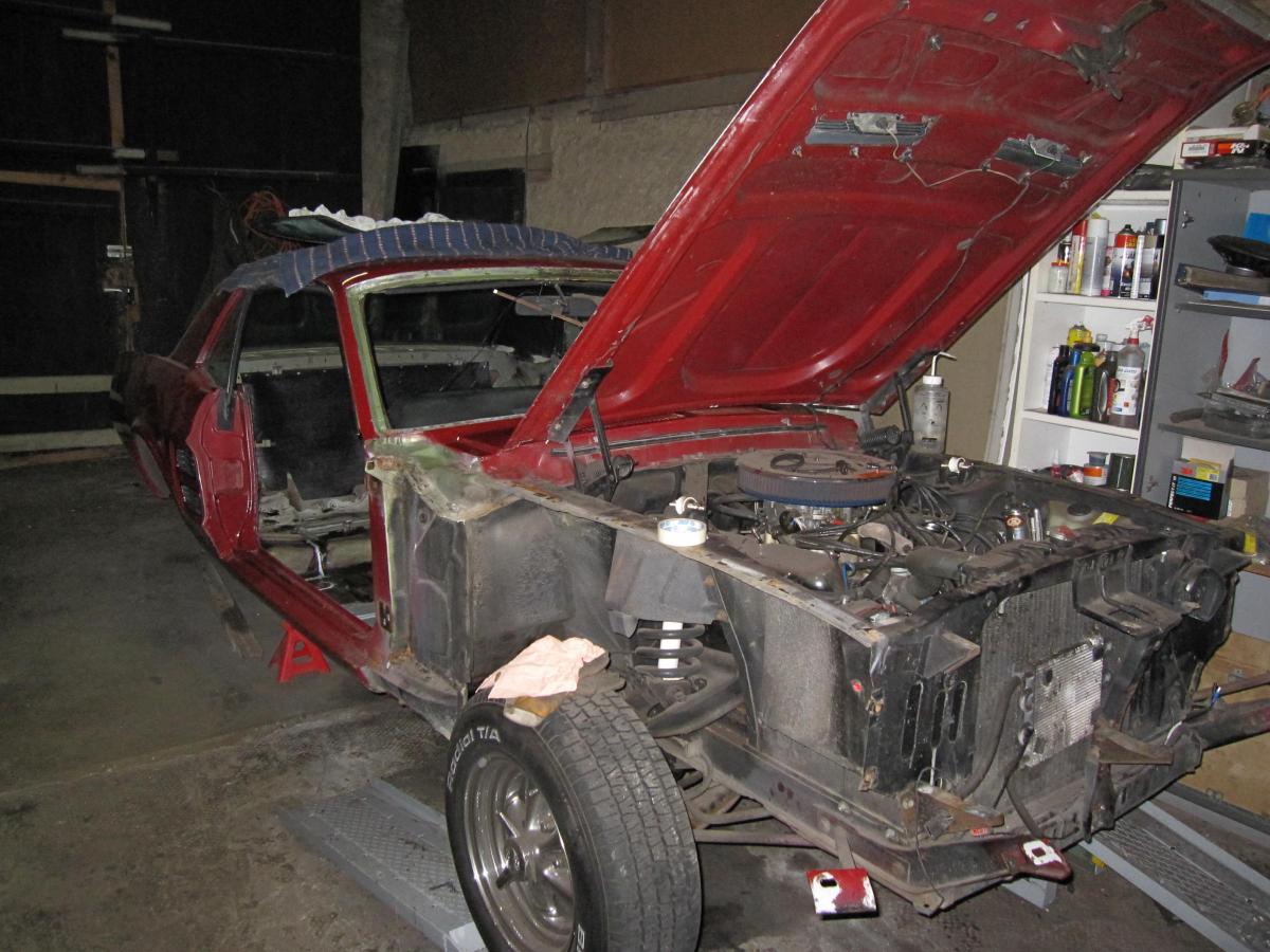

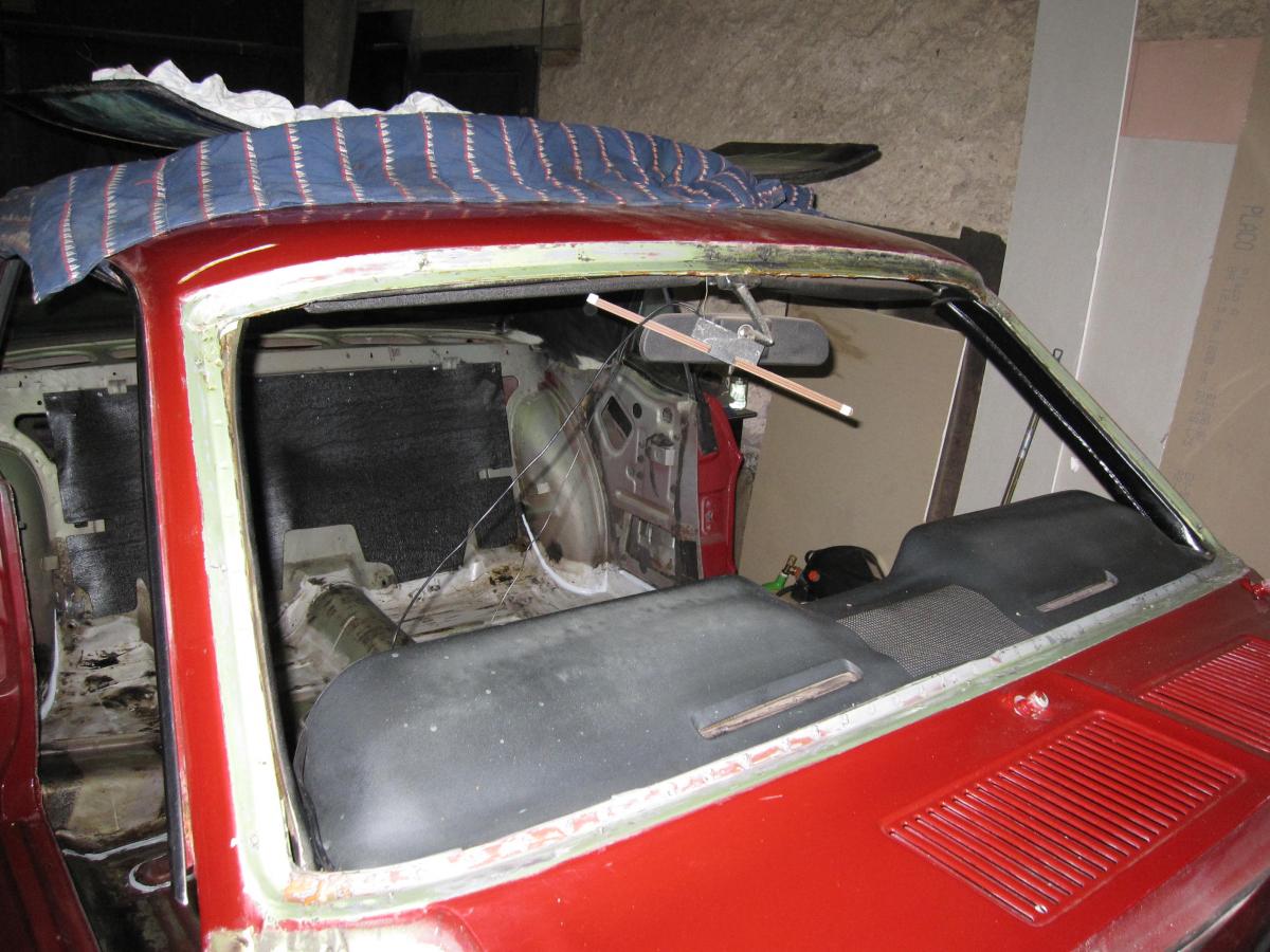

salut et03lcor, merci pour tes conseils. En effet c' est ce que je compte faire !! j' ai prévu de faire une resto complète mais avec un ordre bien précis afin de traiter chaque pièces les unes après les autres .Le pare brise est tombé ( avec zéro rouille!! cool) , les planchers et longerons sont réparer, décapage du châssis est bien entamer, la boite est au sol et sera réviser, reparation des cheminées etc...
Allez quelques photos de la suite des travaux .

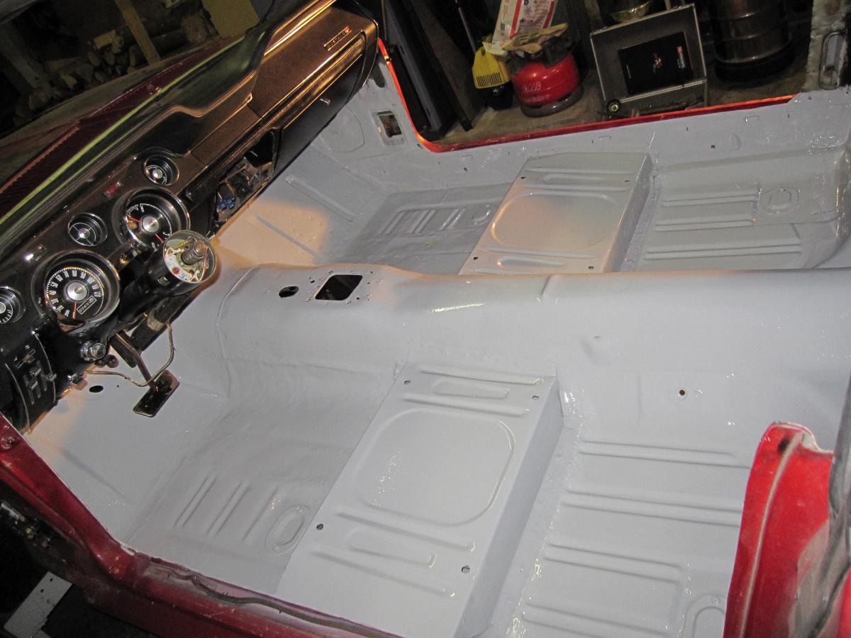

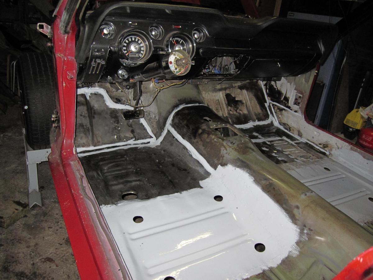

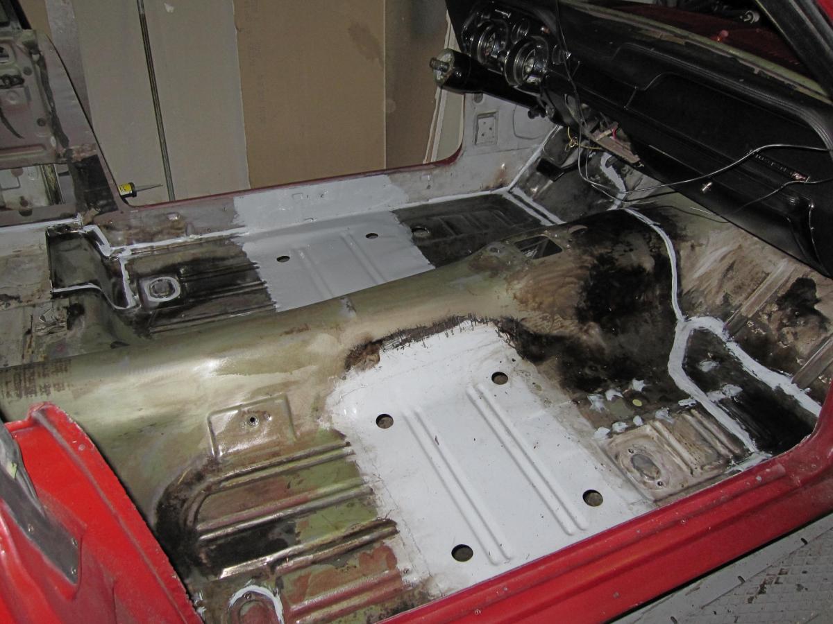

ça avance tranquillement aujourd'hui j'ai ressoudé les deux toles support des sieges et peinture du plancher intérieur .

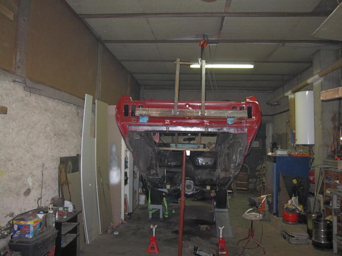

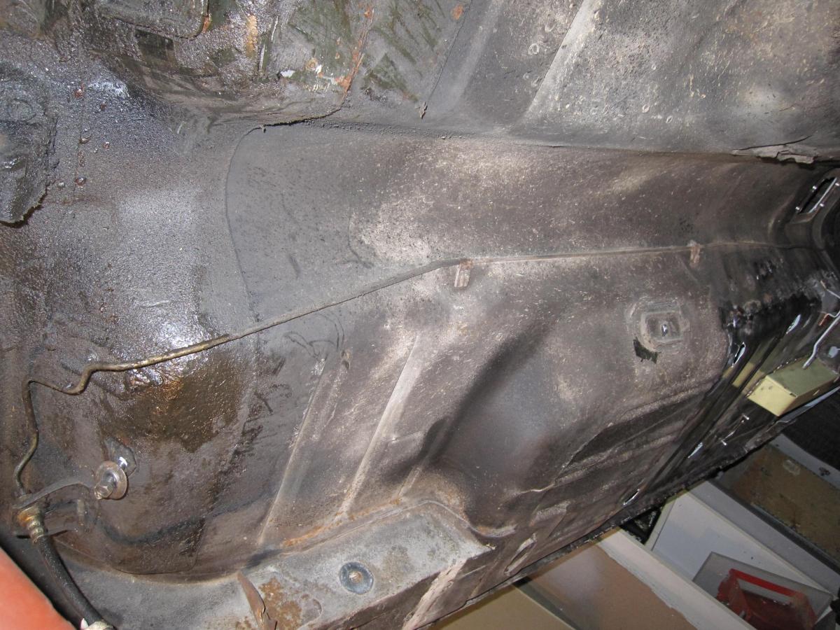

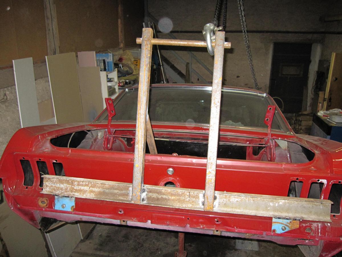

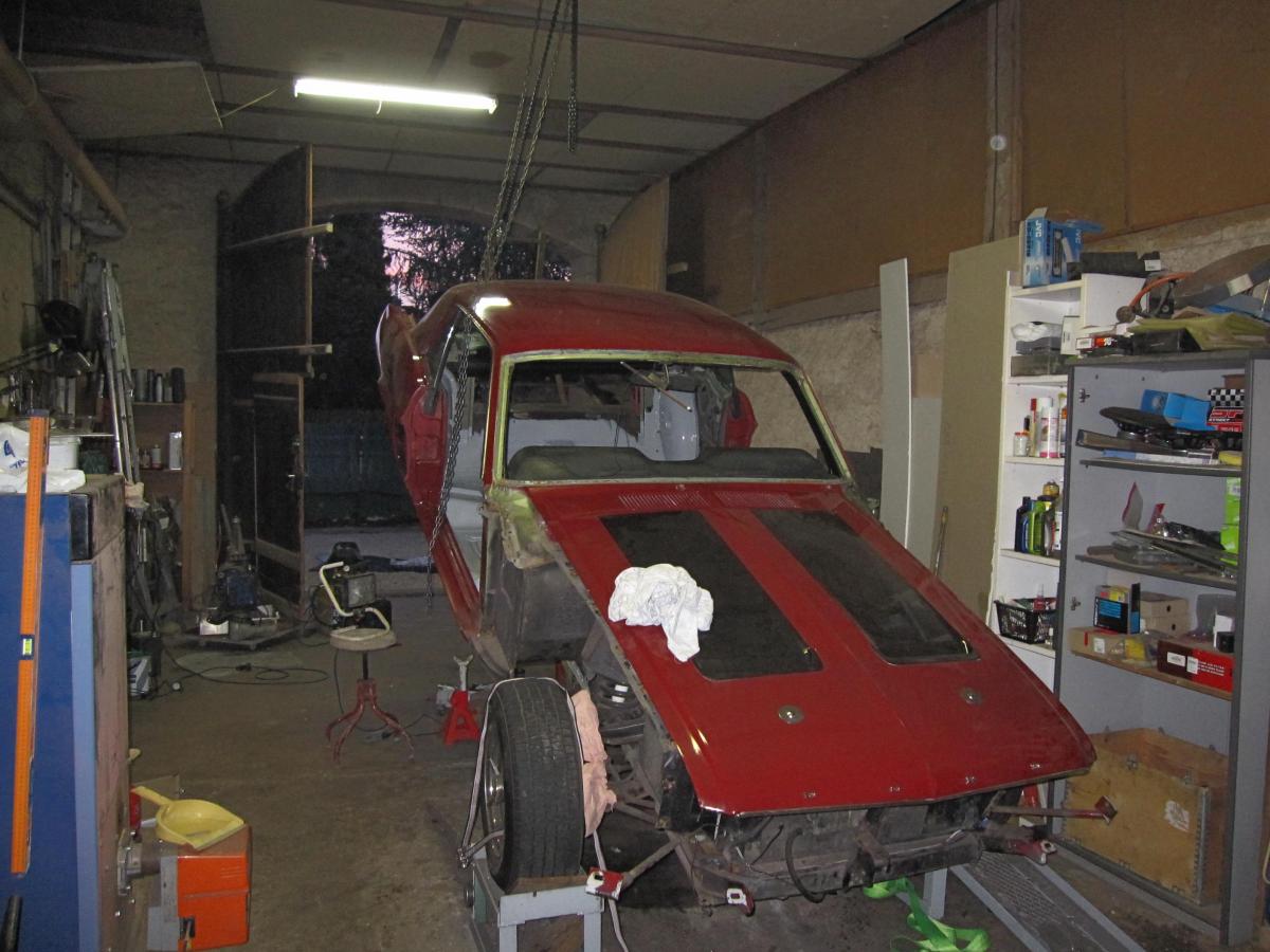

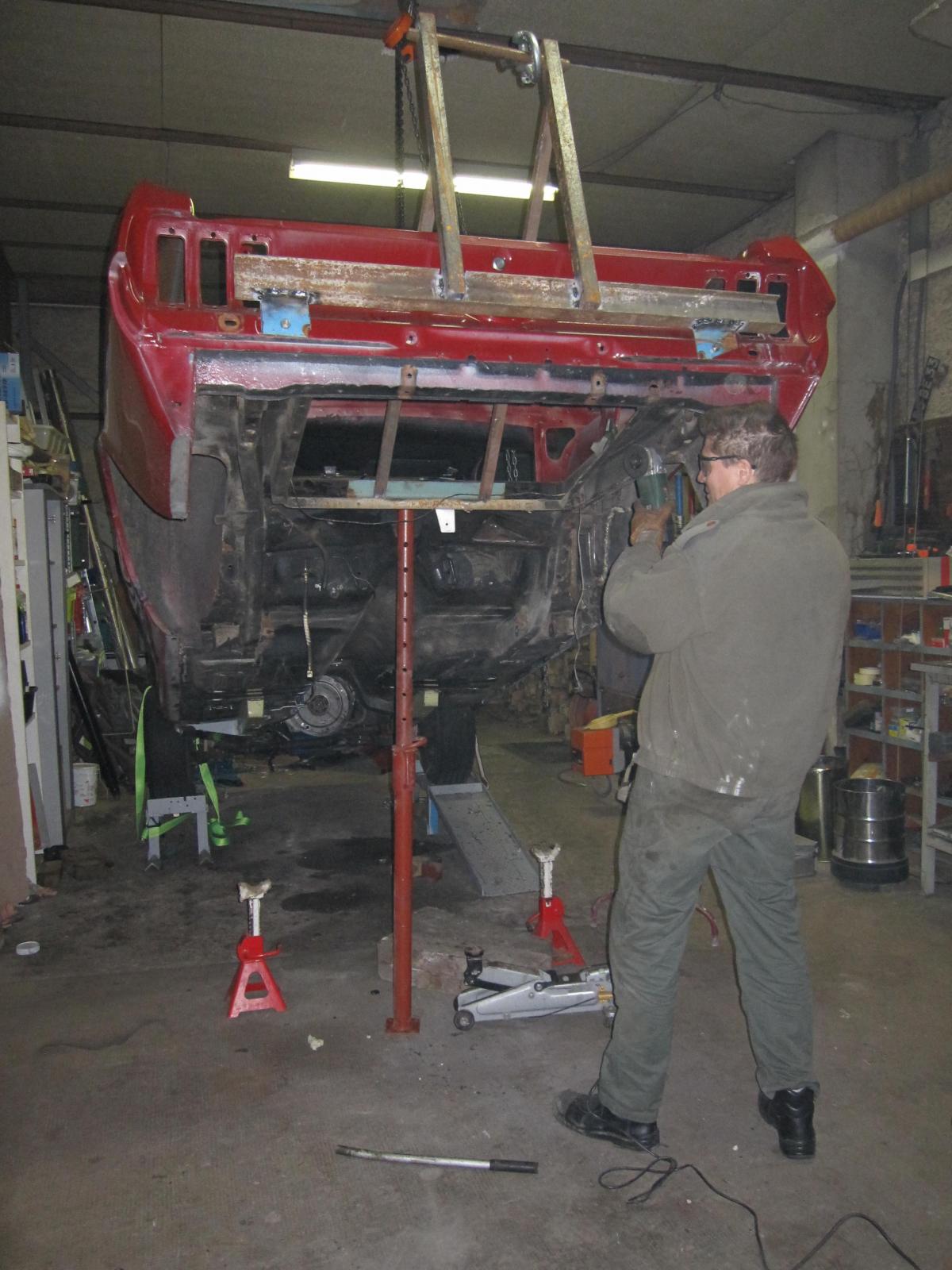

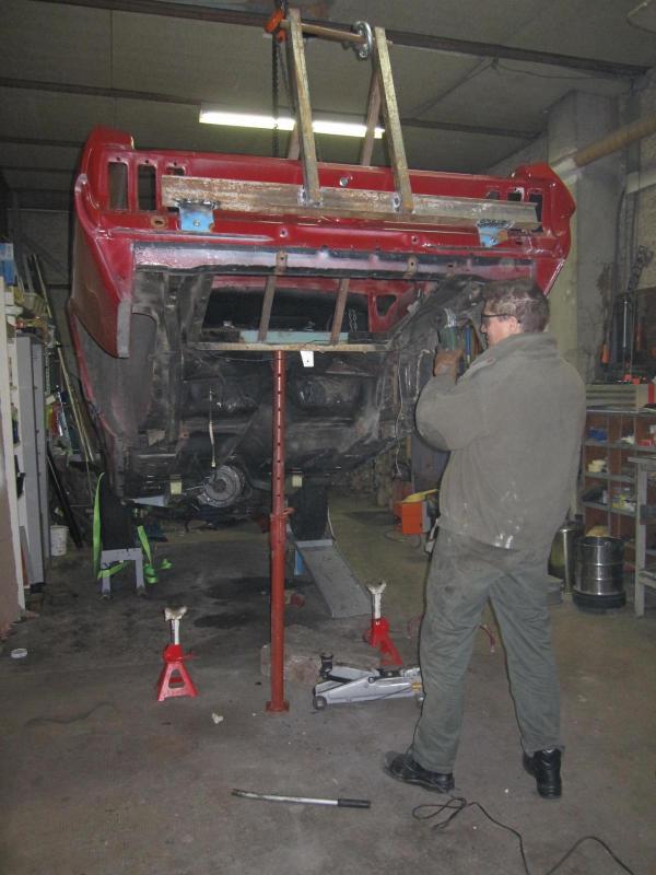

j' ai finit par la lever par l' arrière afin de décaper le dessous et j ai encore quelques petites découpes a faire mais rien de grave .

et ben c'est la premiere fois que je vois ca vwgillou tu as fait quoi comme systeme de maintien pour l'arriere?
sa a l'air bien pratique et solide ( vaut mieux) , car avoir un ponts c'est pas donnés a tous le monde Pas mal en tous cas
Salut toma , oui en effet c est un systeme pas trop difficile à réaliser et qui est assez pratique . Je peu encore la monter afin de traiter le châssis au plus près du moteur . Je ferrais une photo de mon bricolage de plus près !
je me suis rendu compte que cela ne va pas être de la tarte a décaper car les brosses ne passent pas partout surtout autour de l emplacement du réservoir .

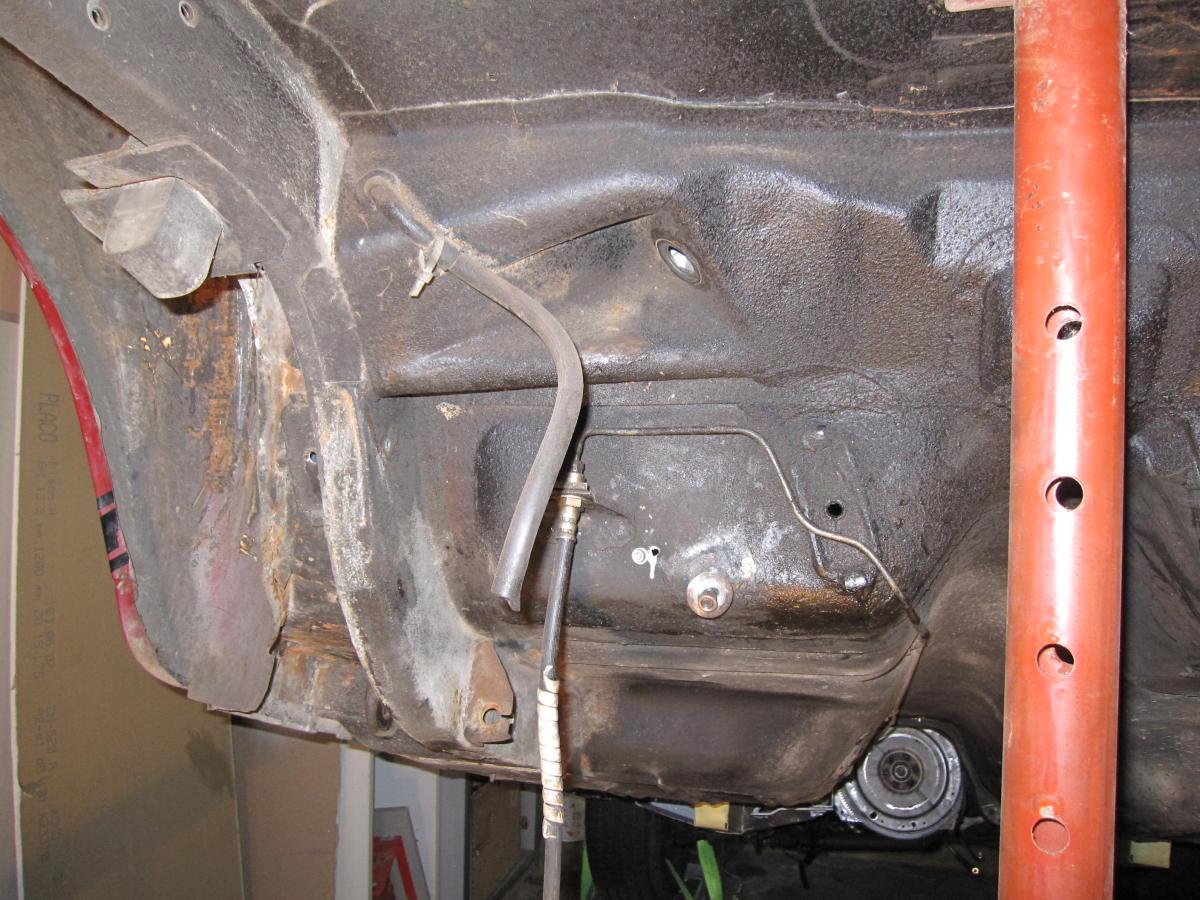

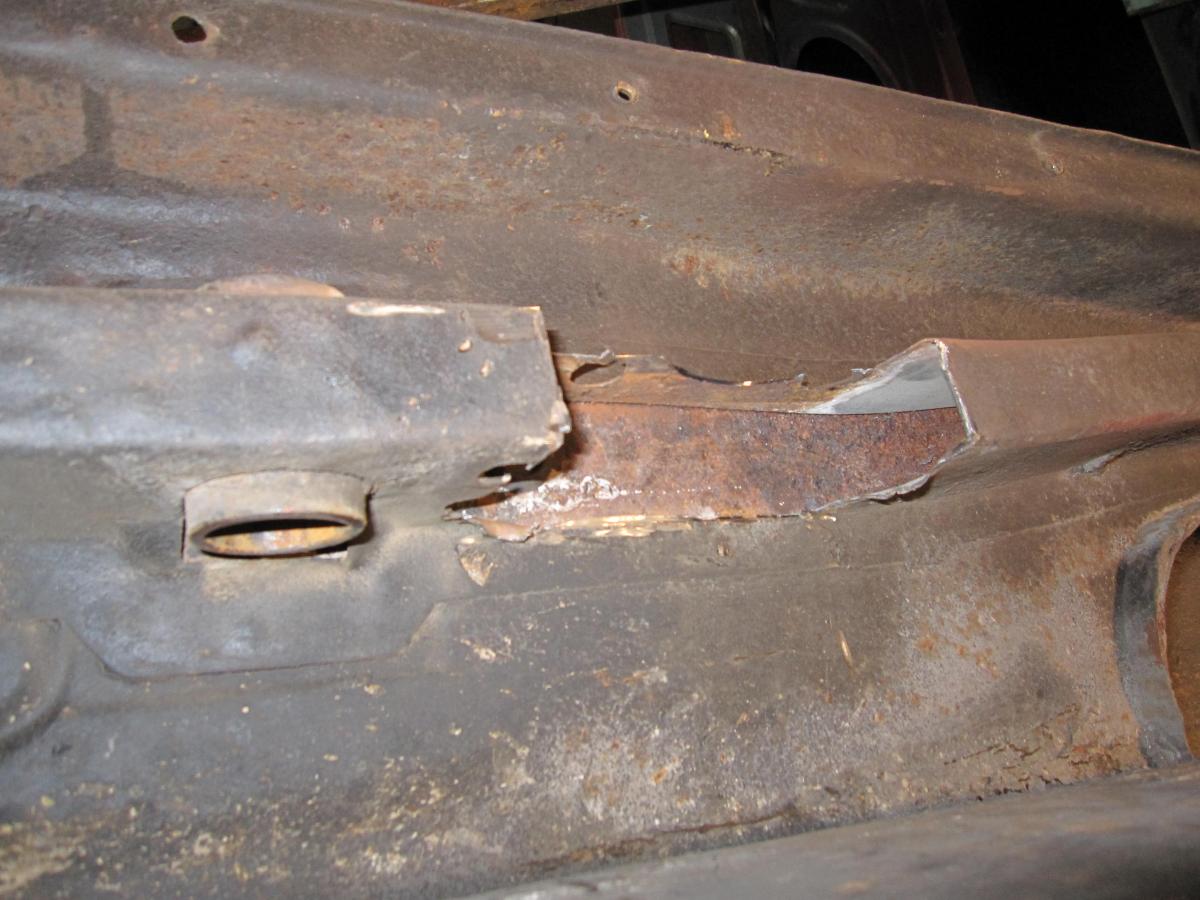

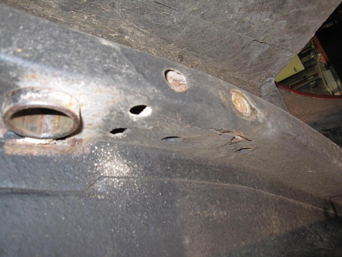

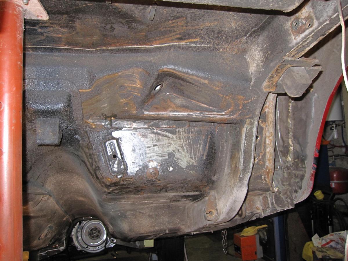

Quelques petites photos des boursouflures longeron Ar et pour le reste pas de problème a l 'horizon , j' ai prévu de sabler pour faire un travail propre .

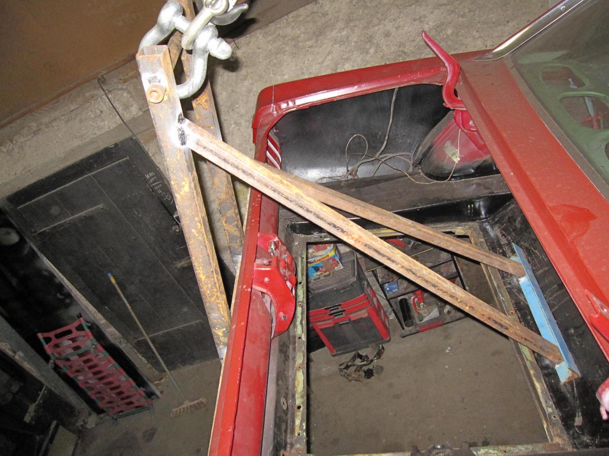

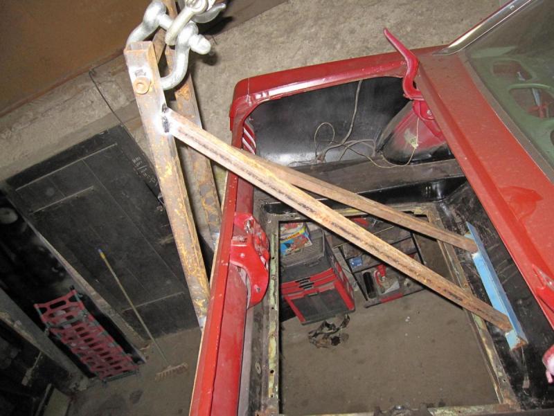

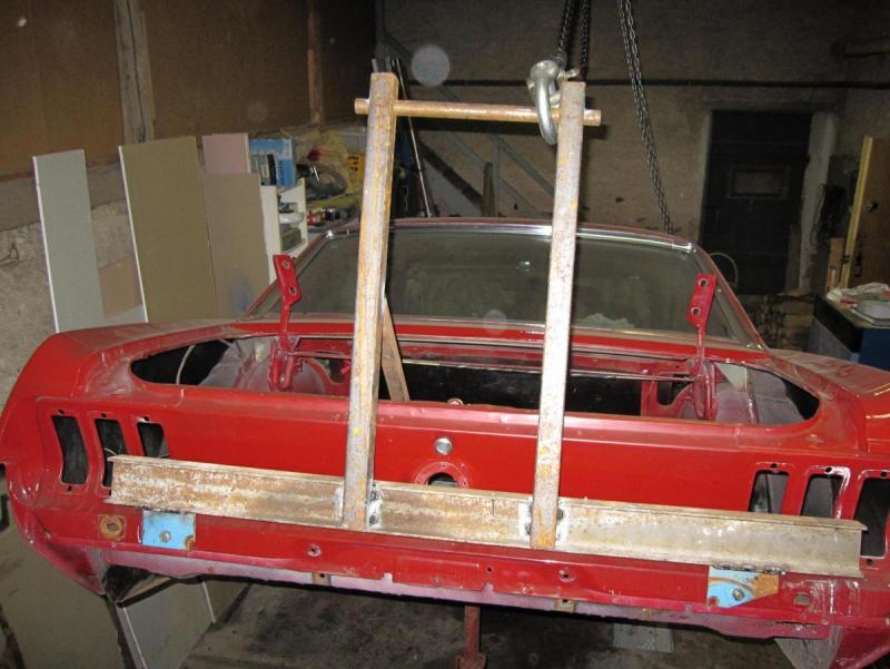

Et pour finir, des photos du système bricolé maison pour lever la voiture si ça peut aider quelqu'un.

#96 toma62730
toma62730
  • 573 Messages :
  • Location:Pas de Calais
Posté 03 January 2013 - 08:46 PM
Ce sont les pates bleus qui maintiennent la caisse avec boulons? et pour le sablage tu fais ca ou?
#97 vwgillou
vwgillou
  • 744 Messages :
  • Interests:vw , mustang
  • Mustang:coupe 1967
Posté 03 January 2013 - 08:56 PM
oui en effet c 'est bien les pattes bleus que j' ai soudé sur la barre de fer ! Je pense que pour soulever par ce système il faut alléger un max le véhicule pour ne rien abimer
Pour le sablage ,c' est une personne qui se déplace a domicile
gilles
#98 toma62730
toma62730
  • 573 Messages :
Posté 03 January 2013 - 09:08 PM
oui sur le coup sa me paraissait un peu short mais quand on voit ce qu il reste l'arriere ne doit plus etre tres lourds donc c'est amplement suffisant , bien pratique en tous cas
pour le sablage je sais pas du tout comment ca marche je savais meme pas que c'était possible a domicile , a moins de faire une cabine toi meme ?? c'est ca j'ai bon? ^^
