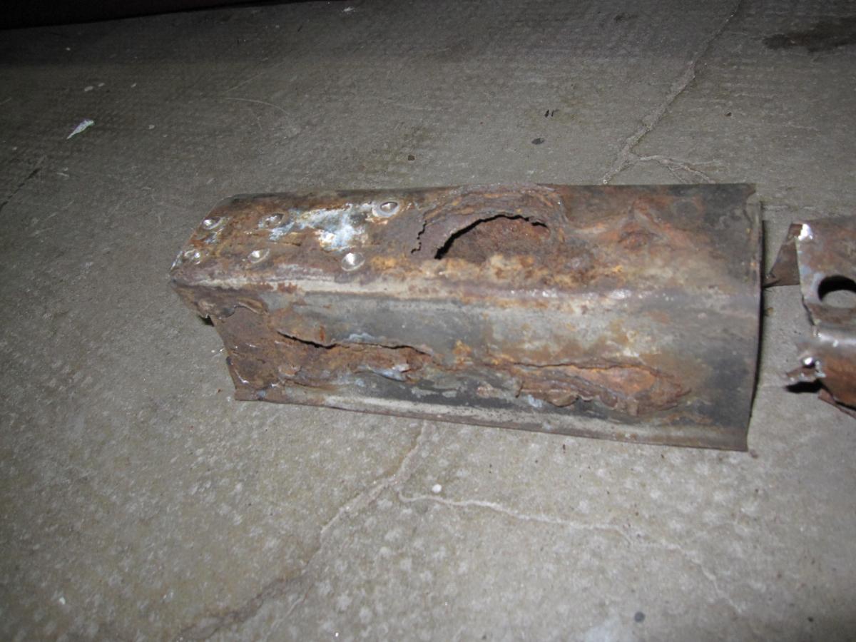

Posté 06 November 2012 - 08:00 PM

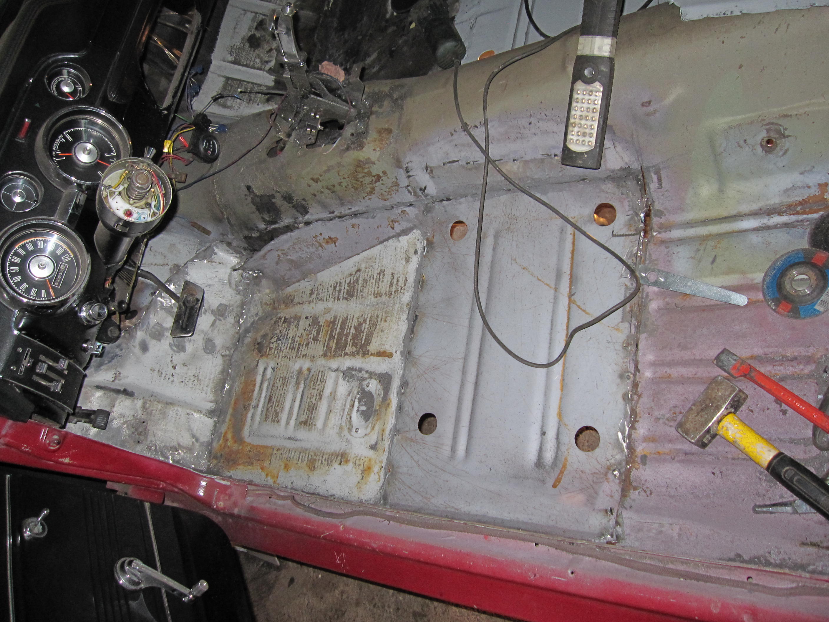

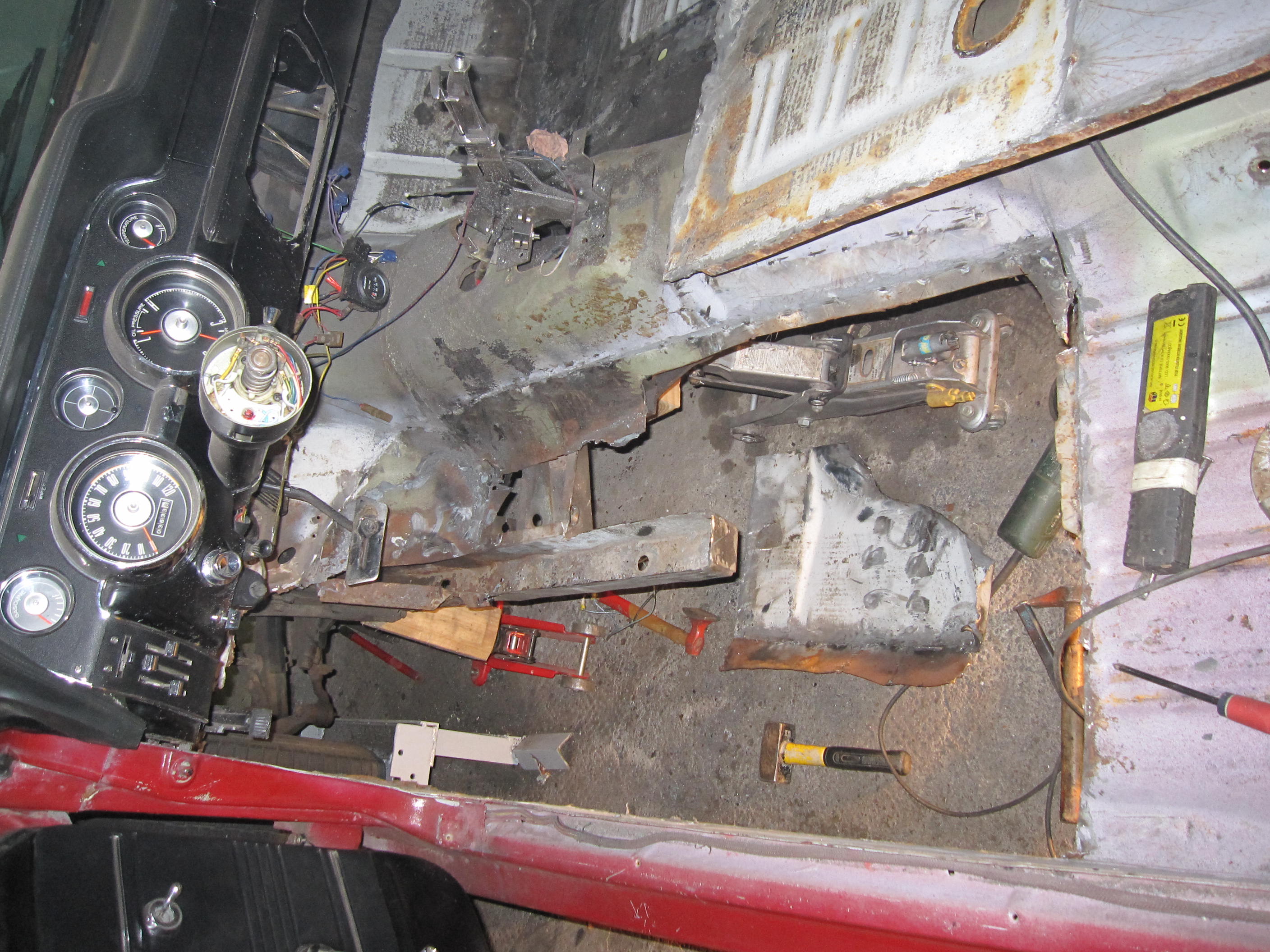

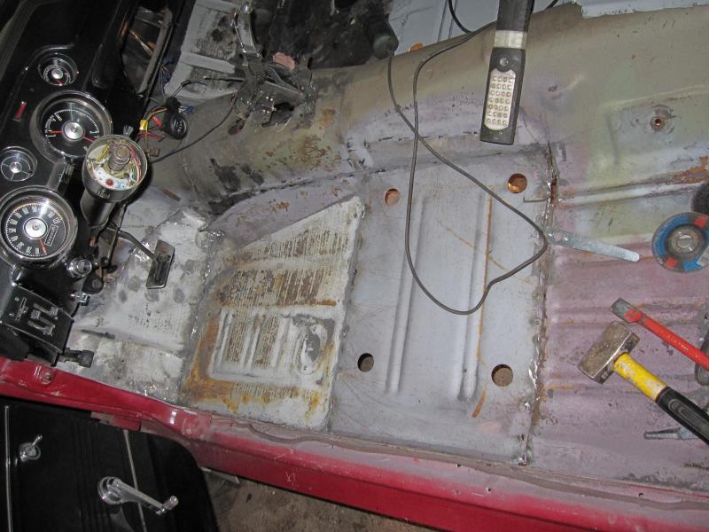

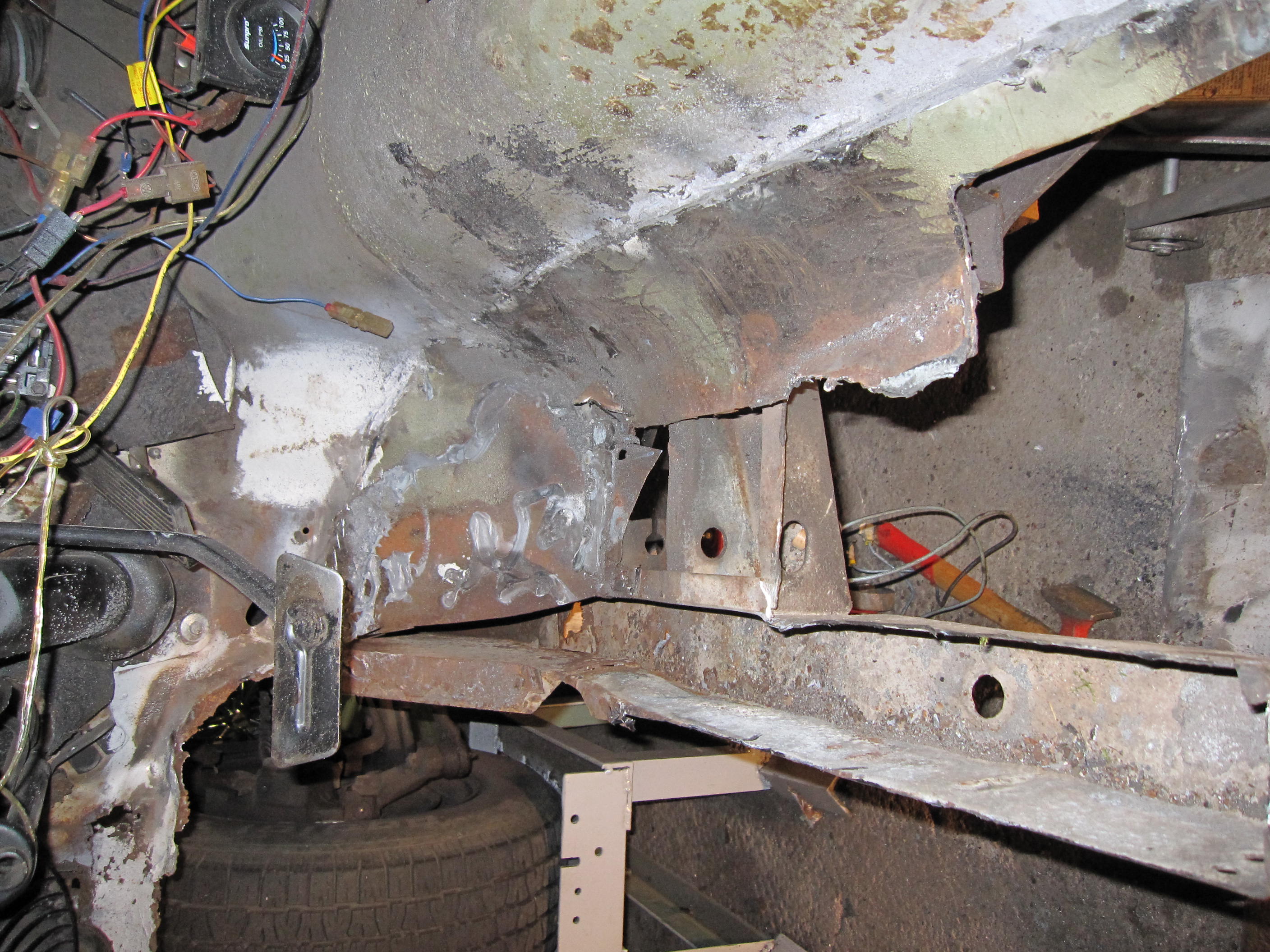

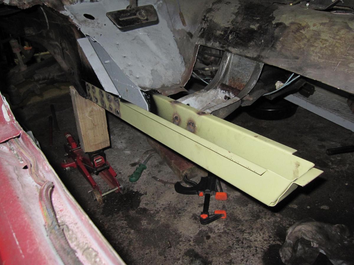

Salut ,bon ben j' ai été obligé de retirer les planchers qui ont été posé a l' arrache sans traitement de la tôle et du longeron .Au vus de ce mauvais travail ça m 'a énervé :angry2: et j' ai tout viré.
Voila je dois m' absenter pendant 8 jours :( donc la suite plus tard A+ :)

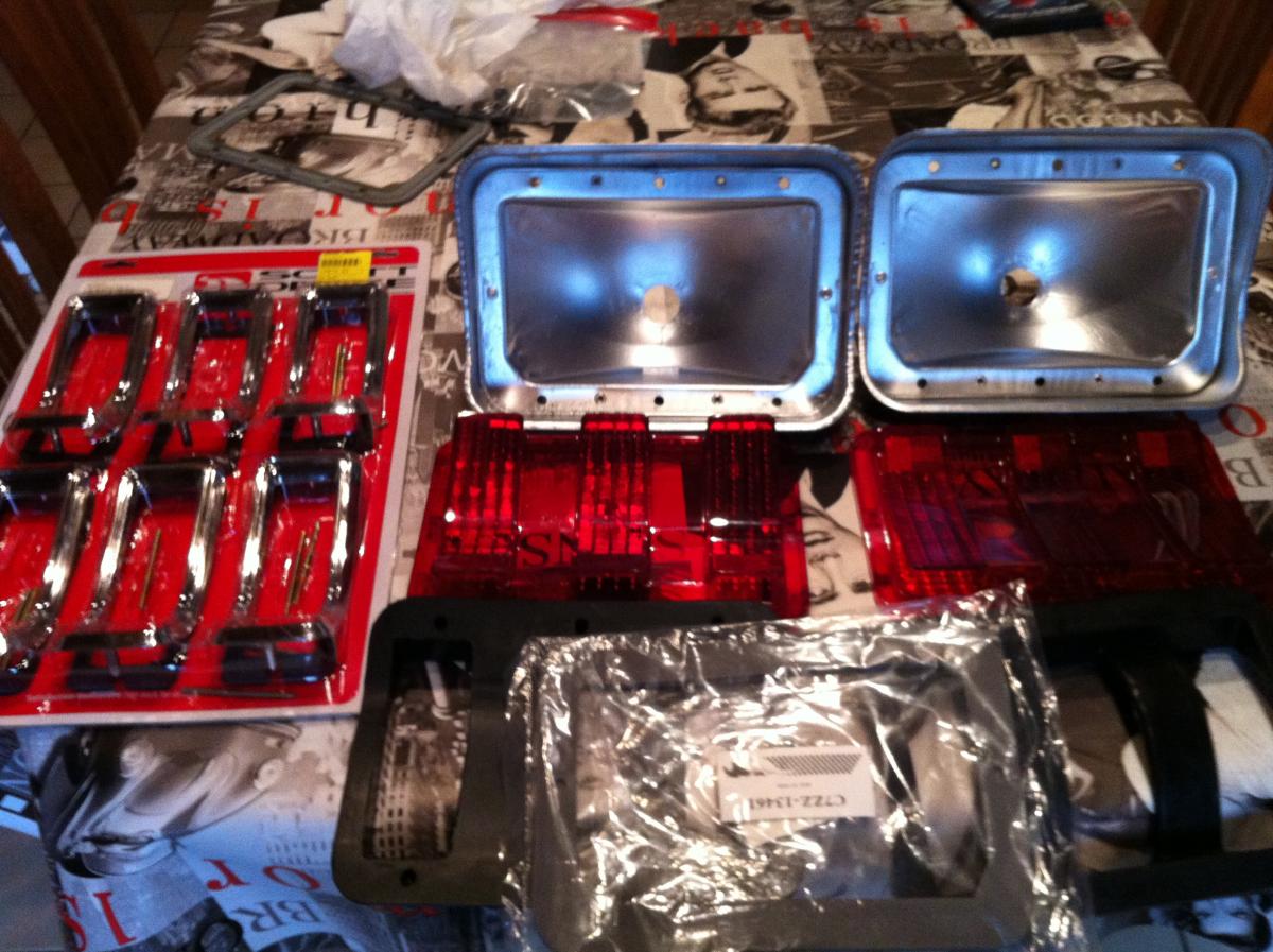

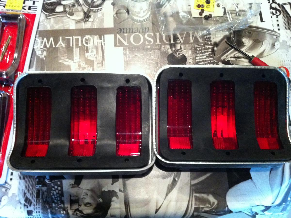

Salut j' ai reçu un autre colis de jd que je remercie au passage .
j' ai fait une petite restauration des feux arrière.

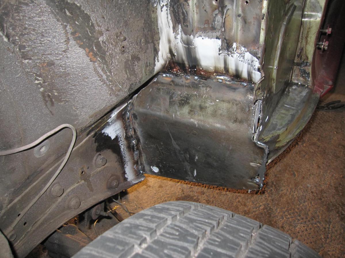

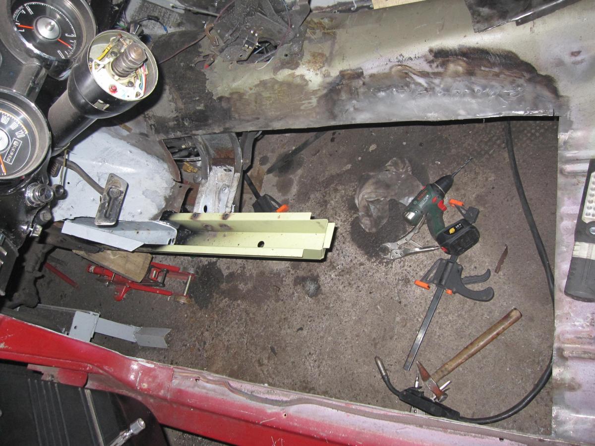

Posté 18 November 2012 - 08:31 PM

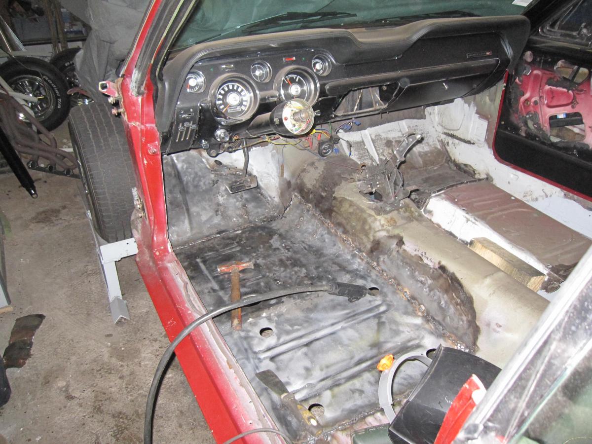

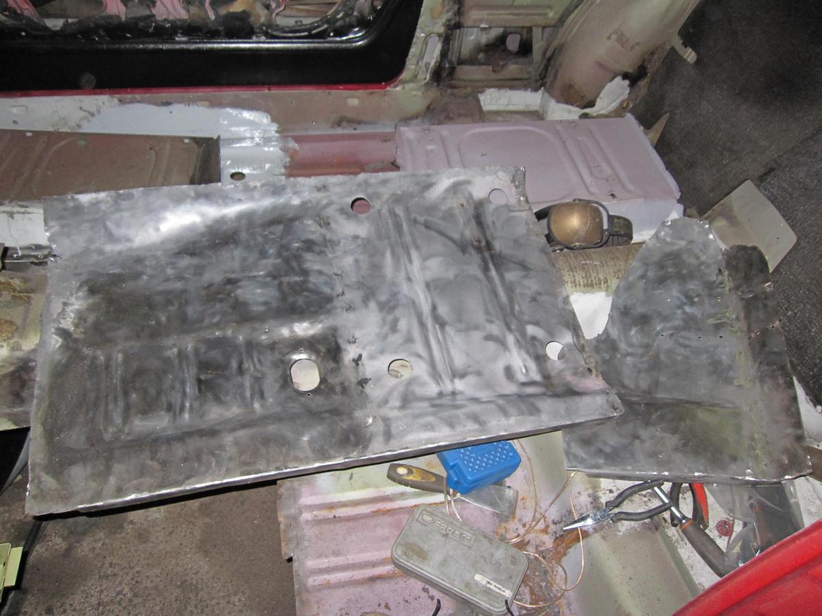

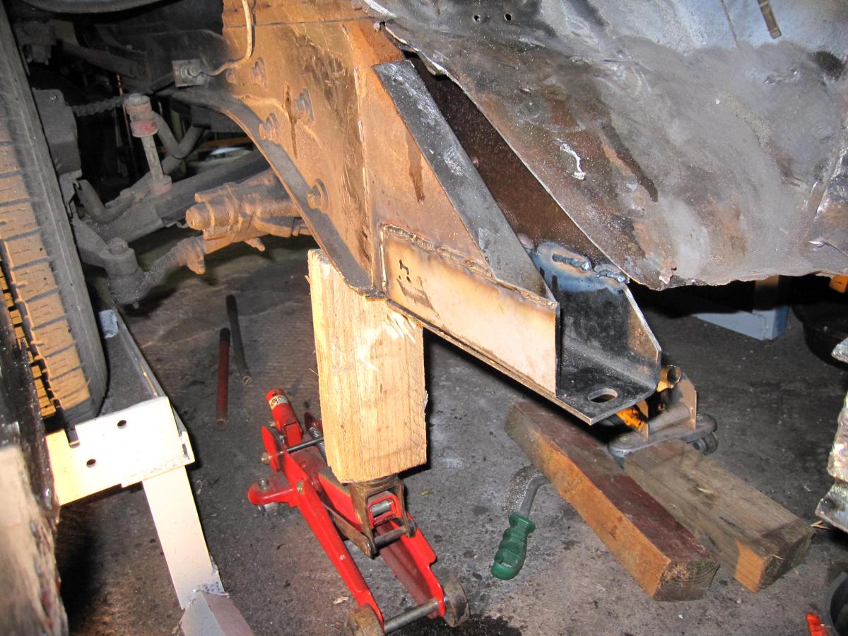

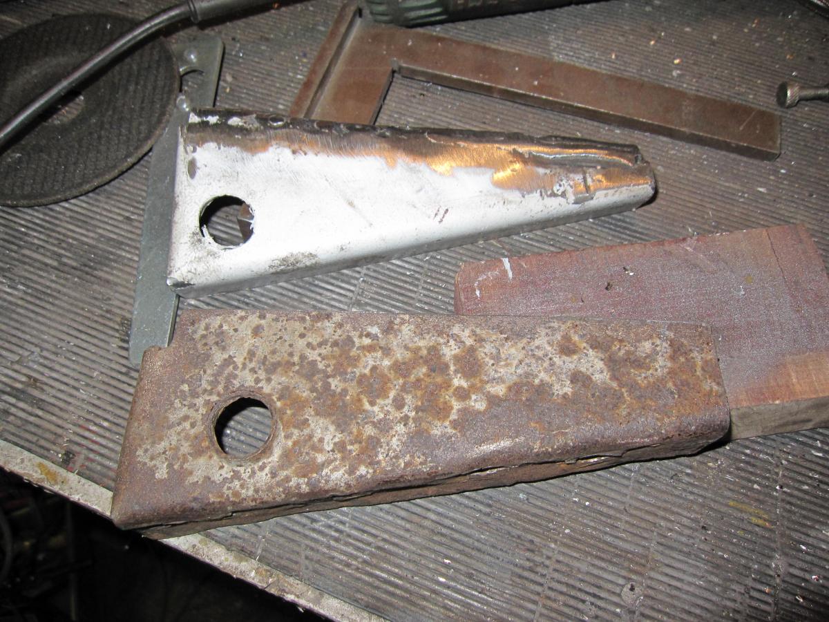

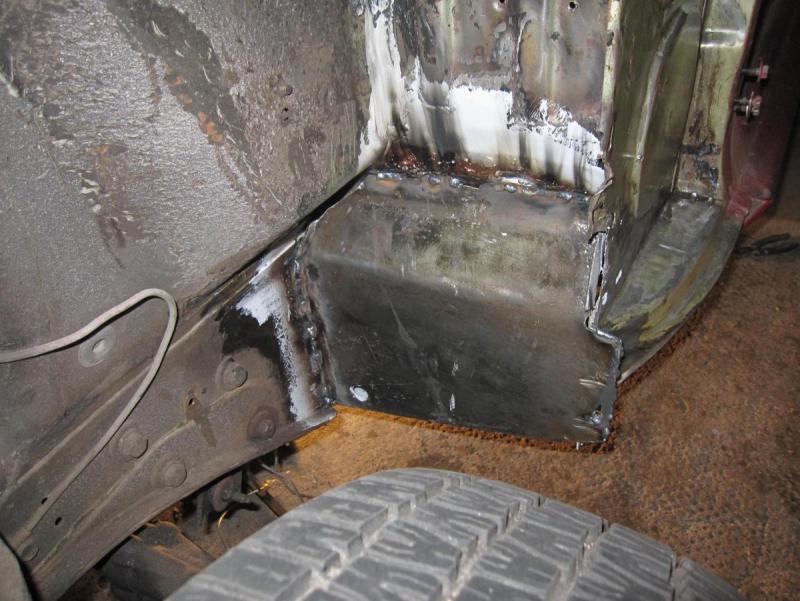

Salut reprise des travaux , réparation du longeron gauche , décapage des tôle du plancher.

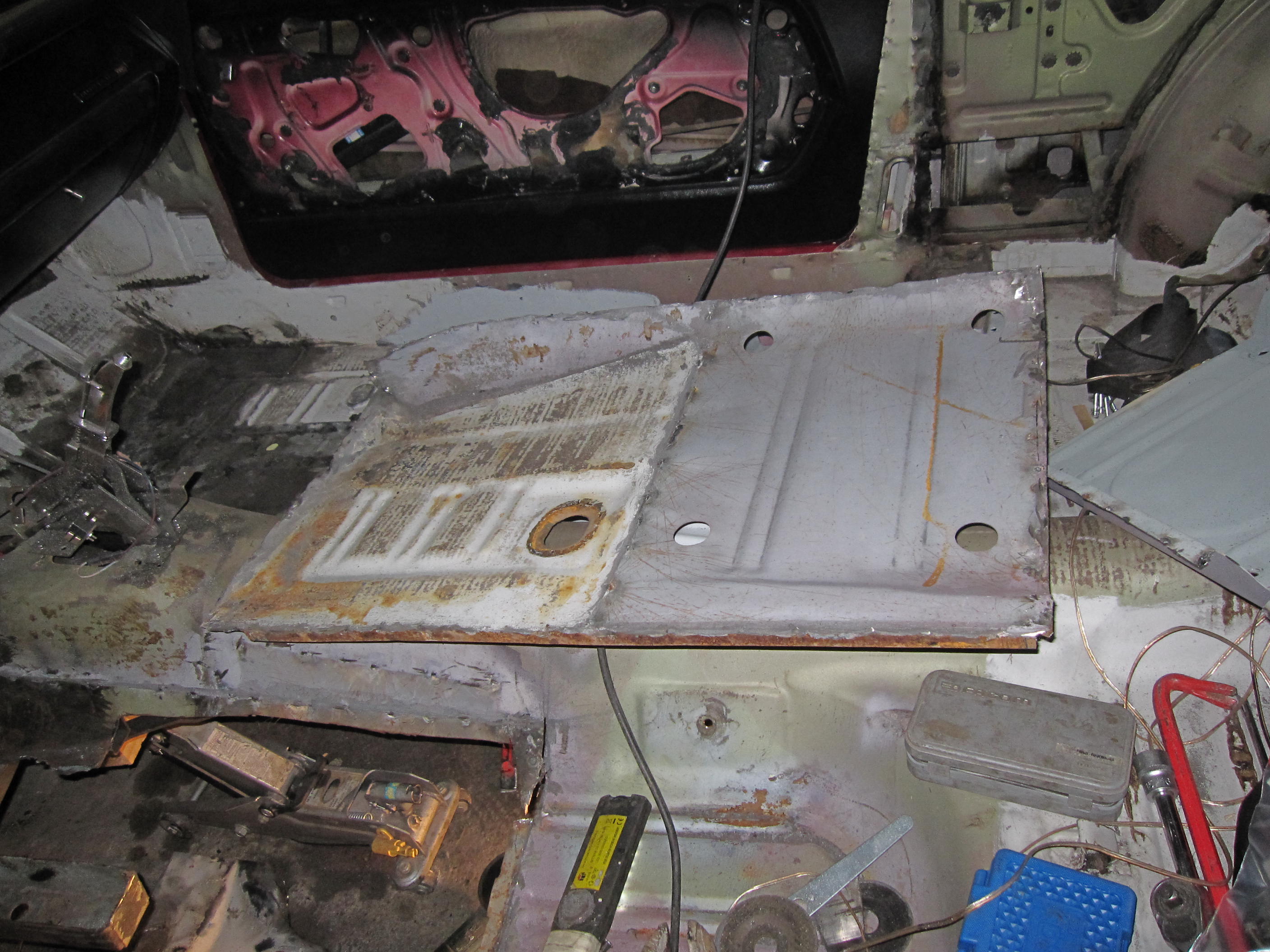

Posté 24 November 2012 - 06:49 PM

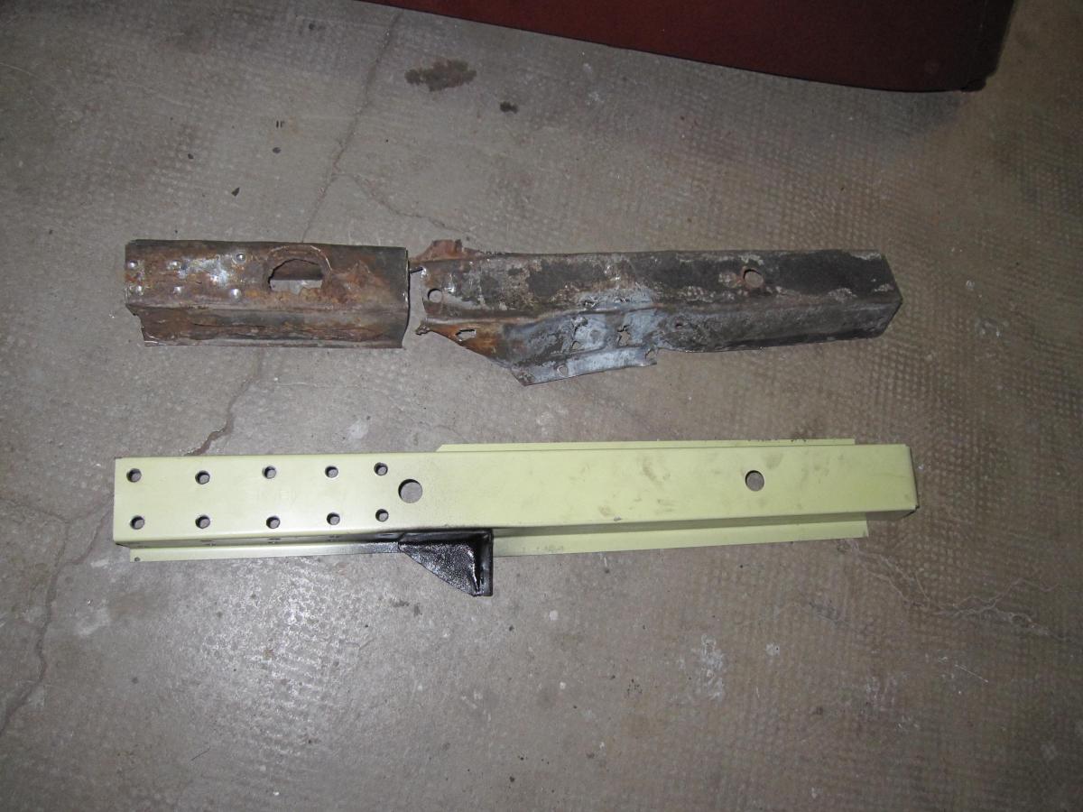

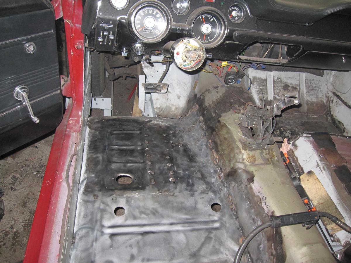

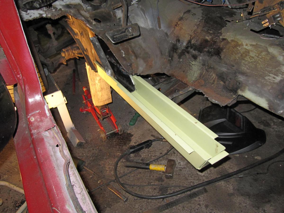

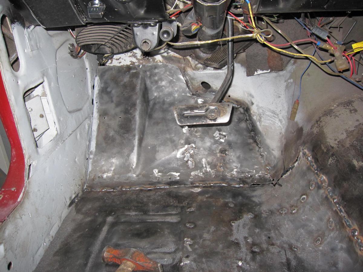

salut a tous, cette après midi j' ai soudé le longeron , ajusté la découpe du plancher et la première grosse partie de plancher est soudé .Il me reste le fond des pédale a réparer et c' est pas le pus facile .

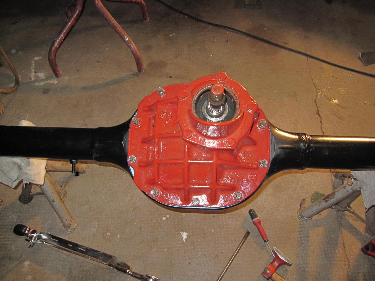

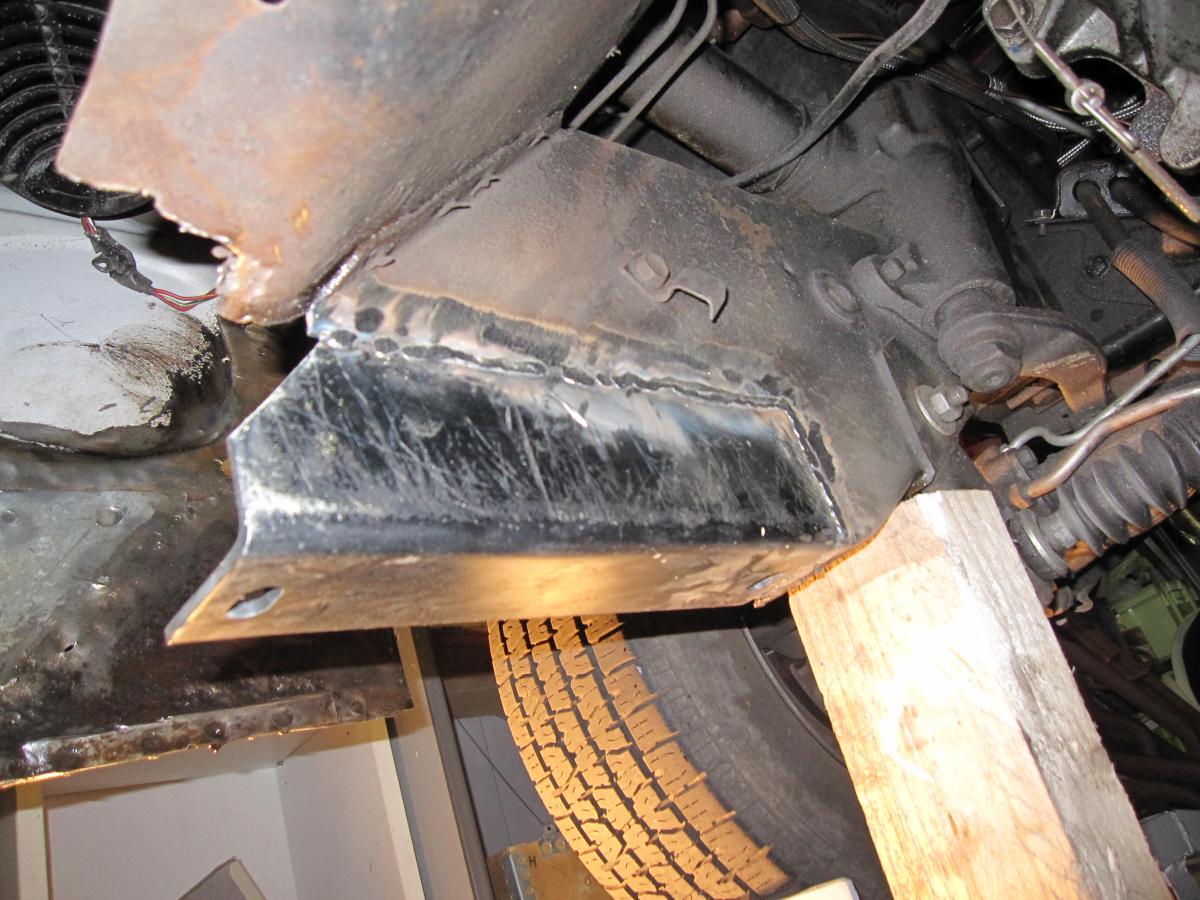

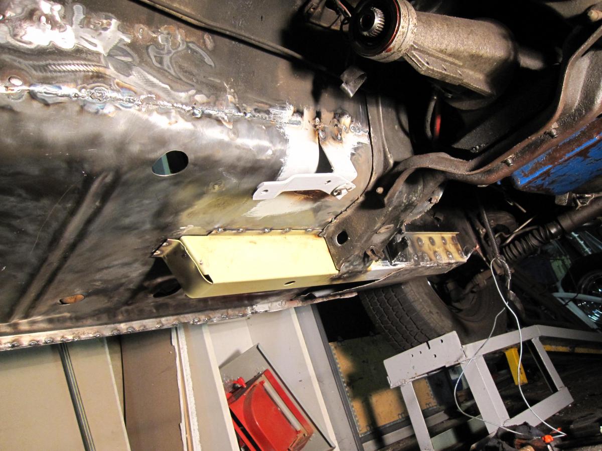

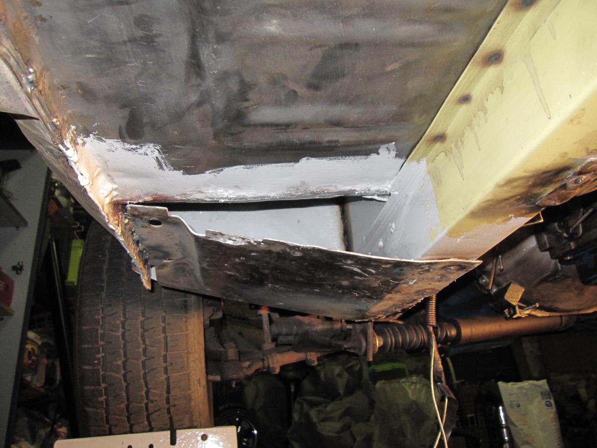

j' ai continuer a souder le plancher et j' ai mi en place la torque box ! bientot décapage complet du dessous dessus des planchers, depose de la boite ,etc.... .

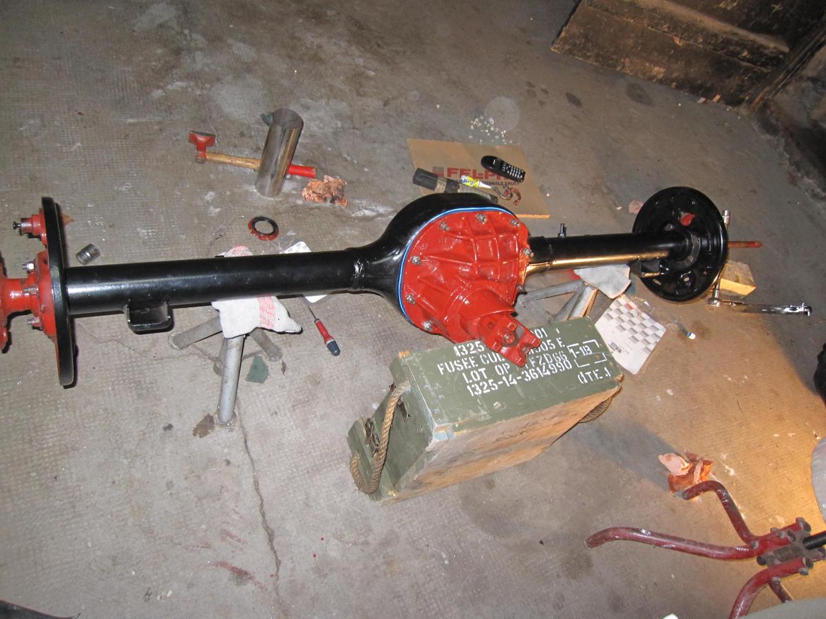

j' en ai profiter pour re assembler le pont .

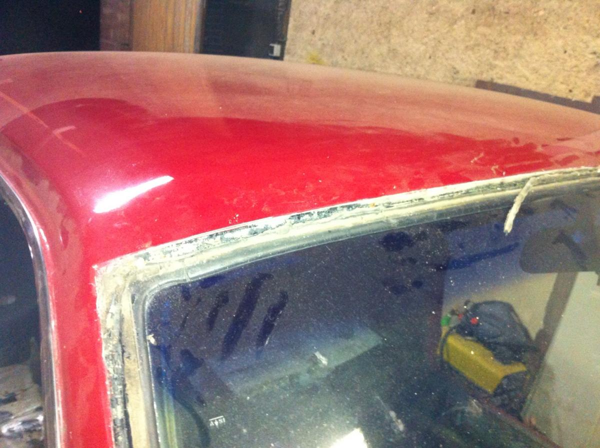

J ai déposer les entourages chromer du pare brise et j ai trouvé un joint moue en plus du joint pare brise . Ce joint correspond t il a la colle 3 M ref 8008 chez MUhttp://www.mustangsunlimited.com/item ... T1=8008+01 ?
Faut il quand meme mettre ce joint ?
Combien faut il de petites agrafes ref 8941? http://www.mustangsu... ... T1=8941 01
J ai demonter le contour de la chrome de la calandre et tout les agrafes sont morte.Quelle type de fixations dois je prendre sur MU
merci pour votre aide

Bonjour à tous , j ai encore des questions à poser!
J ai déposer les entourages chromer du pare brise et j ai trouvé un joint moue en plus du joint pare brise . Ce joint correspond t il a la colle 3 M ref 8008 chez MU http://www.mustangsunlimited.com/item ... T1=8008+01 ?

les jiont caoutchouc seul ne suffit pas pour l'étanchéité, le mieux est gaver les gorges du joint caoutchouc de mastic pare brise, coté tole comme cote vitre, pour le reste je ne sais pas.

Vu le boulot que t'es en train de faire, tu devrais virer le pare brise et la lunette arrière pour faire un travail en ordre. De plus vu l'état du reste, tu risques bien d'y trouver un peu de cancer ( surtout au bas de la lunette arrière). Pis si tu fais ça, profites de reposer un ciel de toit neuf si le tiens est fatigué.
C'est pas grand chose de plus, c'est pas trop difficile et tu seras tranquille!
