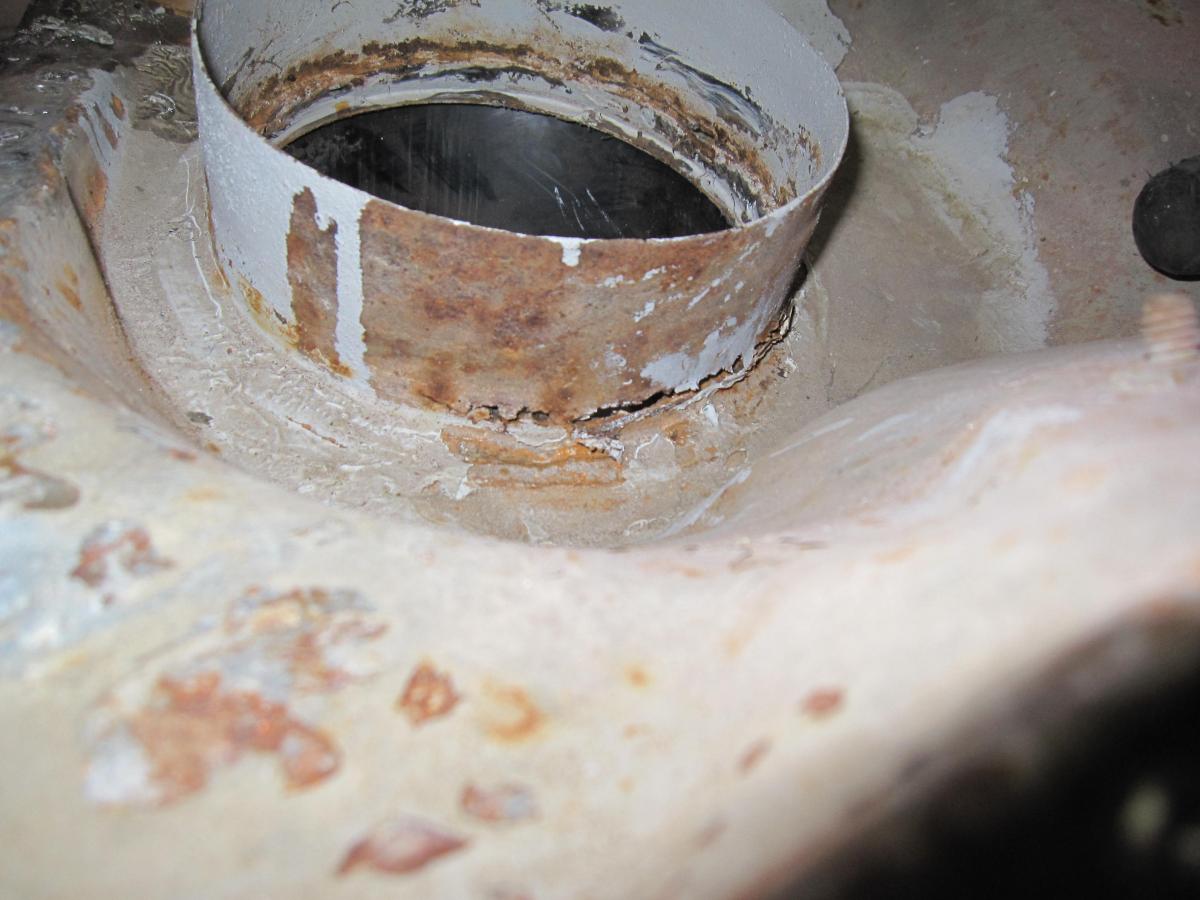

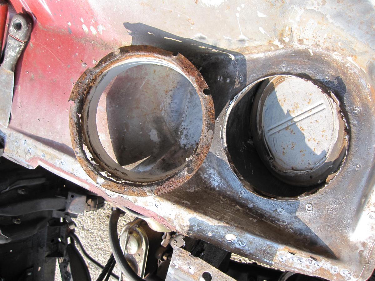

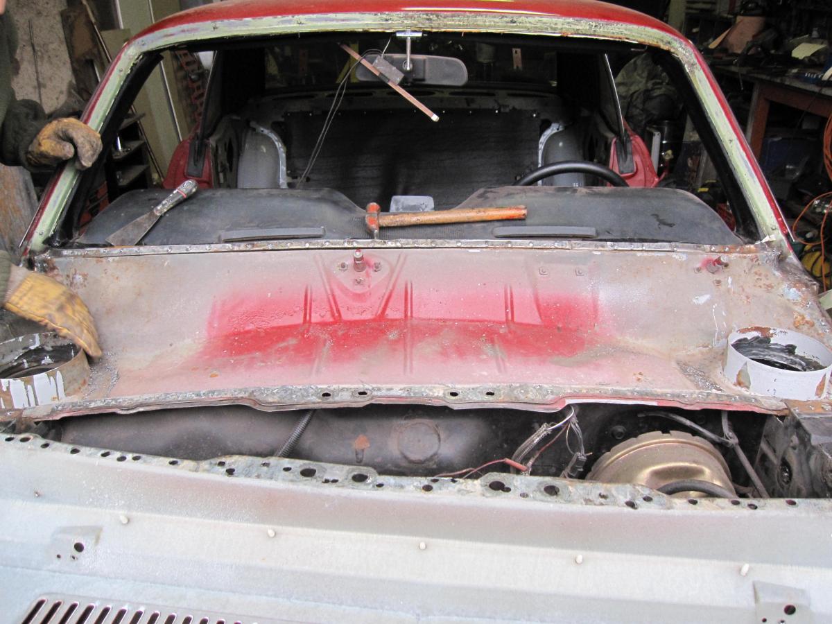

salut mustang289du06 ,et bien tu me crois ou non, j' ai pas le temps de m' ennuyer entre refaire la chambre de ma fille , aller au bois et la stang ...!!

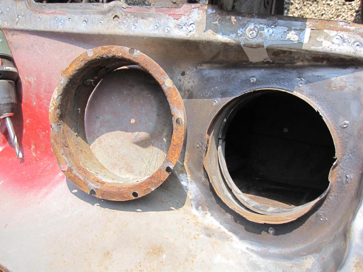

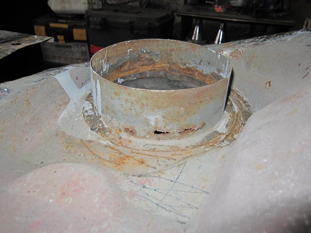

D' ailleurs j' ai bataillé pendant 2.30 h pour enlever la tôle des cheminées et j' ai bien fait car elles sont bien abîmer .Quand pensez vous faut il que j' hachette les 2 tôles de réparation de chez MU ou existe t'il autre chose comme pièces .Autre option j' enlève juste les deux cheminée et j' en fabrique avec de la tôle .
Merci d' avance pour vos conseils

#163 tastybonus
Posté 25 February 2013 - 12:53 AM
Loin d'etre un expert, mais visiblement elles ontpasl'air trop mal tes cheminées contrairement a d'autres horreurs qu'on peut voir sur les forums. Et vu tes competences, tu dois pouvoir regler ca sans probleme avec de la tole !?
#164 damien-mach1
Posté 25 February 2013 - 09:36 AM
Moi, j'ai collé des collerettes en plastique en remplacement de la tôle.

ok merci pour vos conseils , je vais dans un premier temps essayer de dépointer les cheminées afin de voir l' état de la tôle.
#166 Nemozis
Posté 25 February 2013 - 10:49 AM
+1 kit cheminées plastique

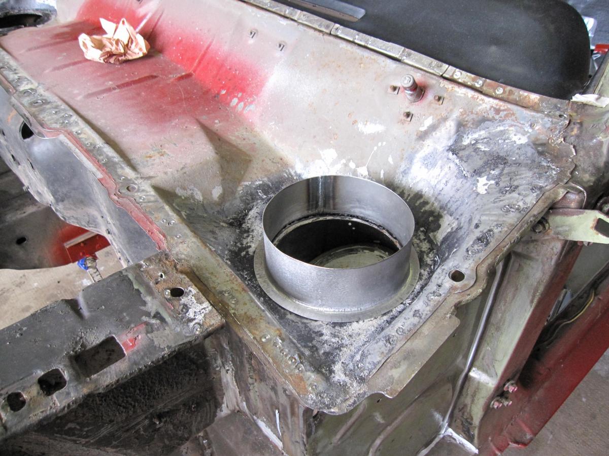

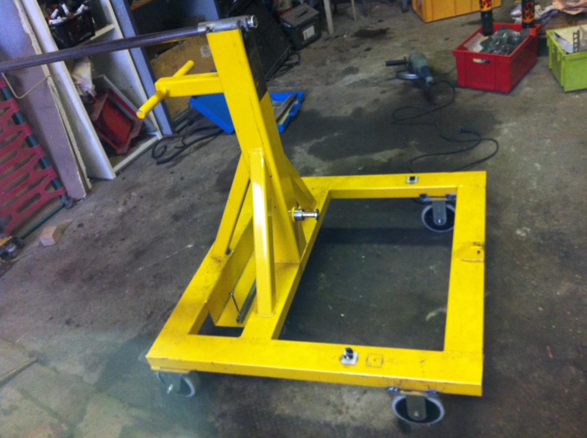

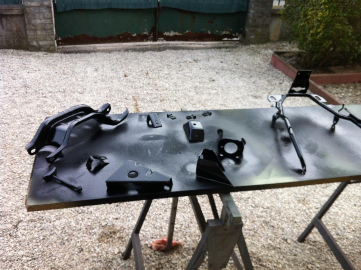

Bon voila , j' ai pu dessouder, sans trop de mal, les cheminées et c' est pas trop catastrophique .Je vais donc en fabriquer et je les remettre en place quand tout l' avant sera sabler .
J' ai aussi commencer la fabrication d'un support moteur avec un chariot de recup et j'ai profiter du soleil pour peindre quelques pièces .

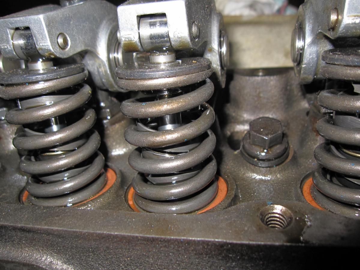

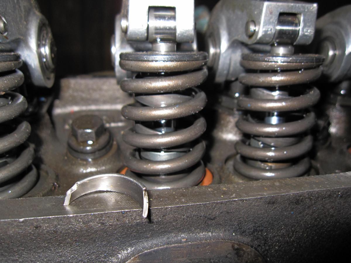

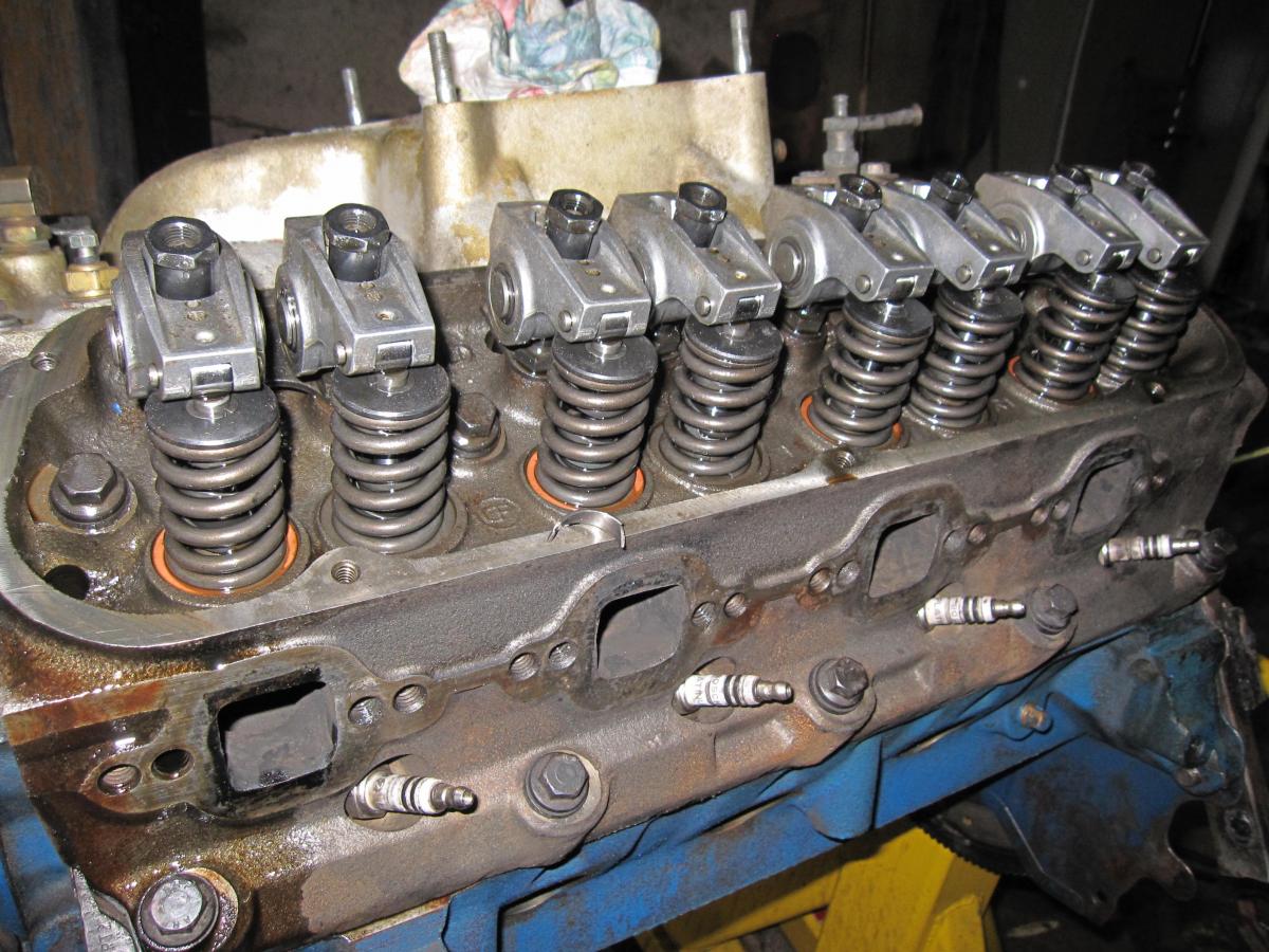

salut a tous, voila j' ai problème !
j' ai démonter mon carter d' huile pour vérifier la distri et la j' ai trouver un bout de métal. Apres recherche j' ai vu que c'est un bout de ressort de soupape pas le gros mais le deuxième interne !! je ne sais pas comment il a finit dans le carter .Bref en y regardant de plus prés j' en ai vu d'autres HS.
Que dois je faire , faut il que je déculasse ou puis je les remplacer sans démontage ? Quel types de ressort est ce ?
merci de votre aide

Pour éviter de démonter les culasses, afin d'éviter que les soupapes ne tombent, tu peux remplir le cylindre avec de la ficelle par le puit de bougie ou balancer de l'air comprimé avec un raccord fileté ad-hoc...
C'est quoi comme AAC et comme ressorts qui ont été montés?

salut thor, j' ai aucune idée du type d' arbre a came et je ne sais pas qu' elle type de ressort sont monté .Je sais seulement que ce sont des culasses windsor J/R .
Je pense changer tout les ressorts mais je ne sais pas quoi mettre .
#171 thor_eyerdhal
Posté 28 February 2013 - 07:10 AM
Bah on monte les ressorts qui vont avec l'AAC, justement pour que la distribution puisse fonctionner sur la bonne plage de régime sans pour autant provoquer une usure prématurée ou la casse de pièces...
Soit du démontes l'AAC pour trouver ses références, soit tu mesures les durées d'ouverture et levées et ensuite tu demande à ..je sais pas, un nom au hasard : Romuald ou nanard (mince çà fait deux) ce qu'il faut.

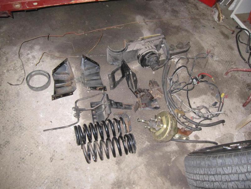

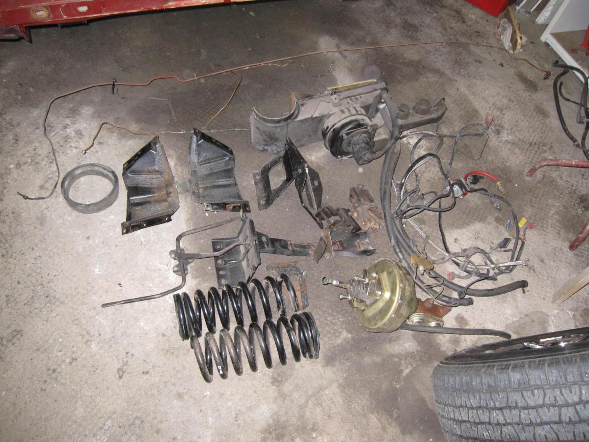

salut , la suite du démontage !

Posté 03 March 2013 - 06:59 PM

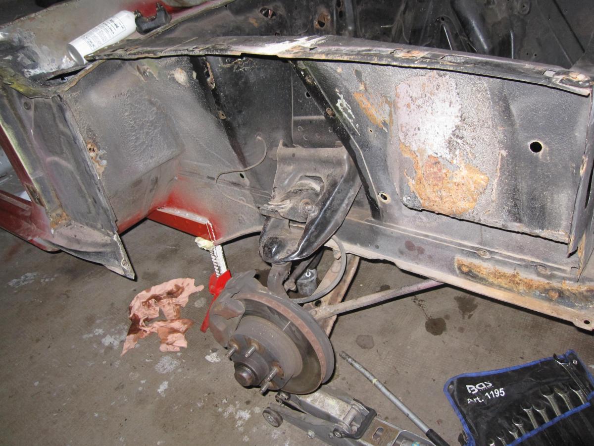

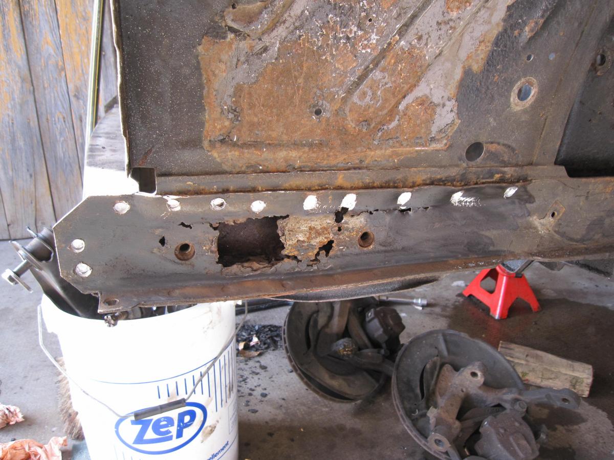

#176 tastybonus

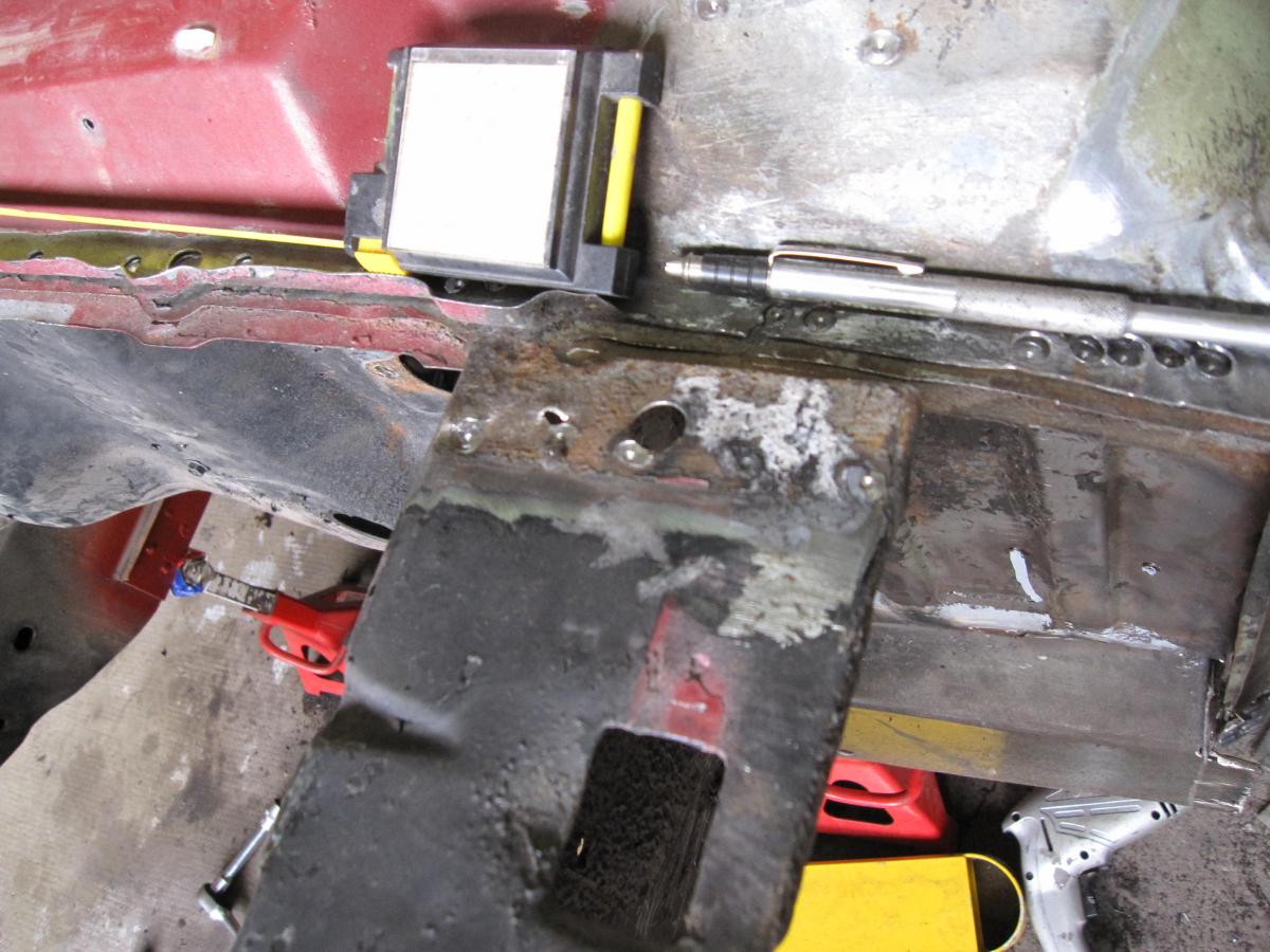

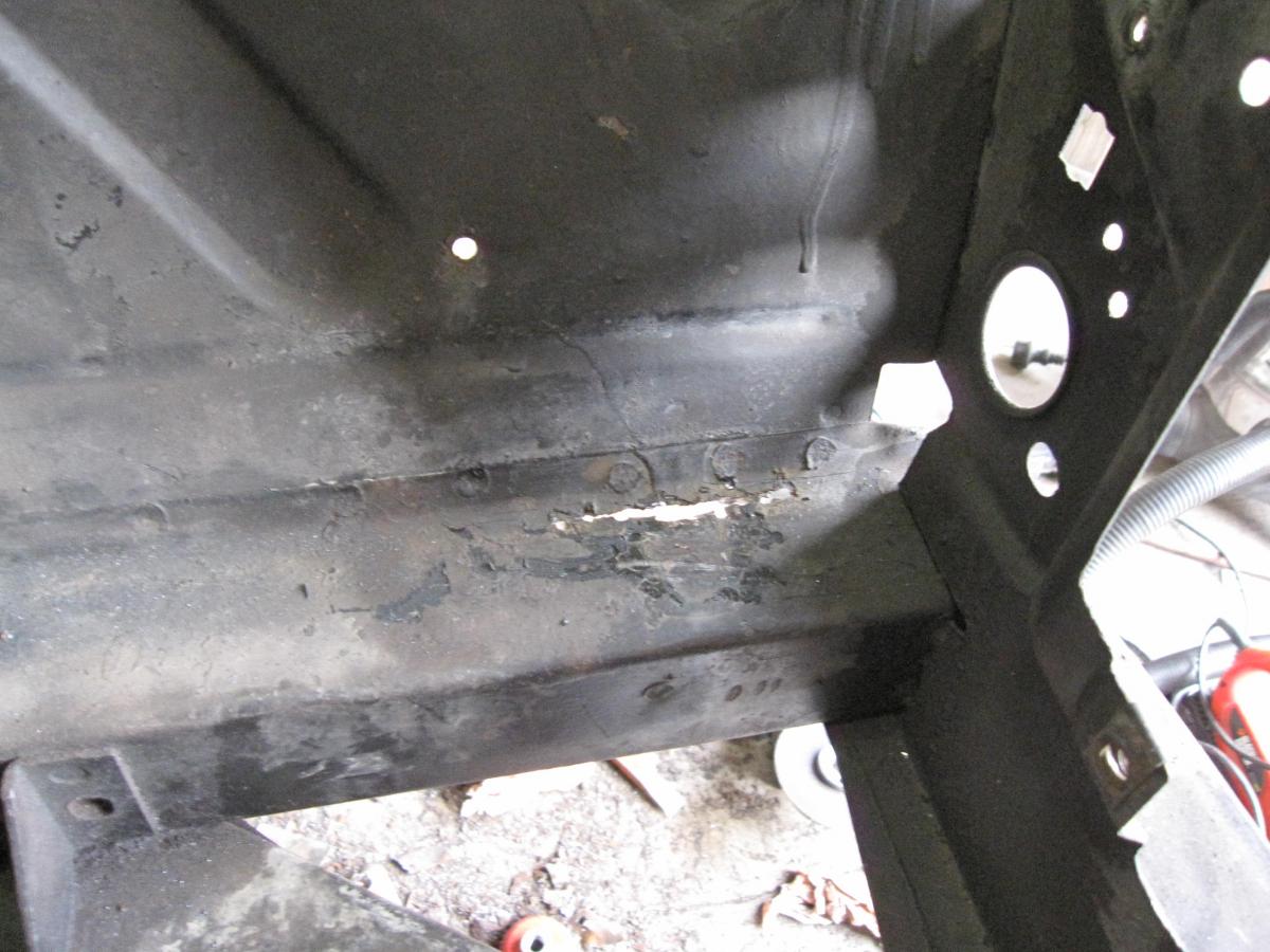

Posté 06 March 2013 - 09:26 AM

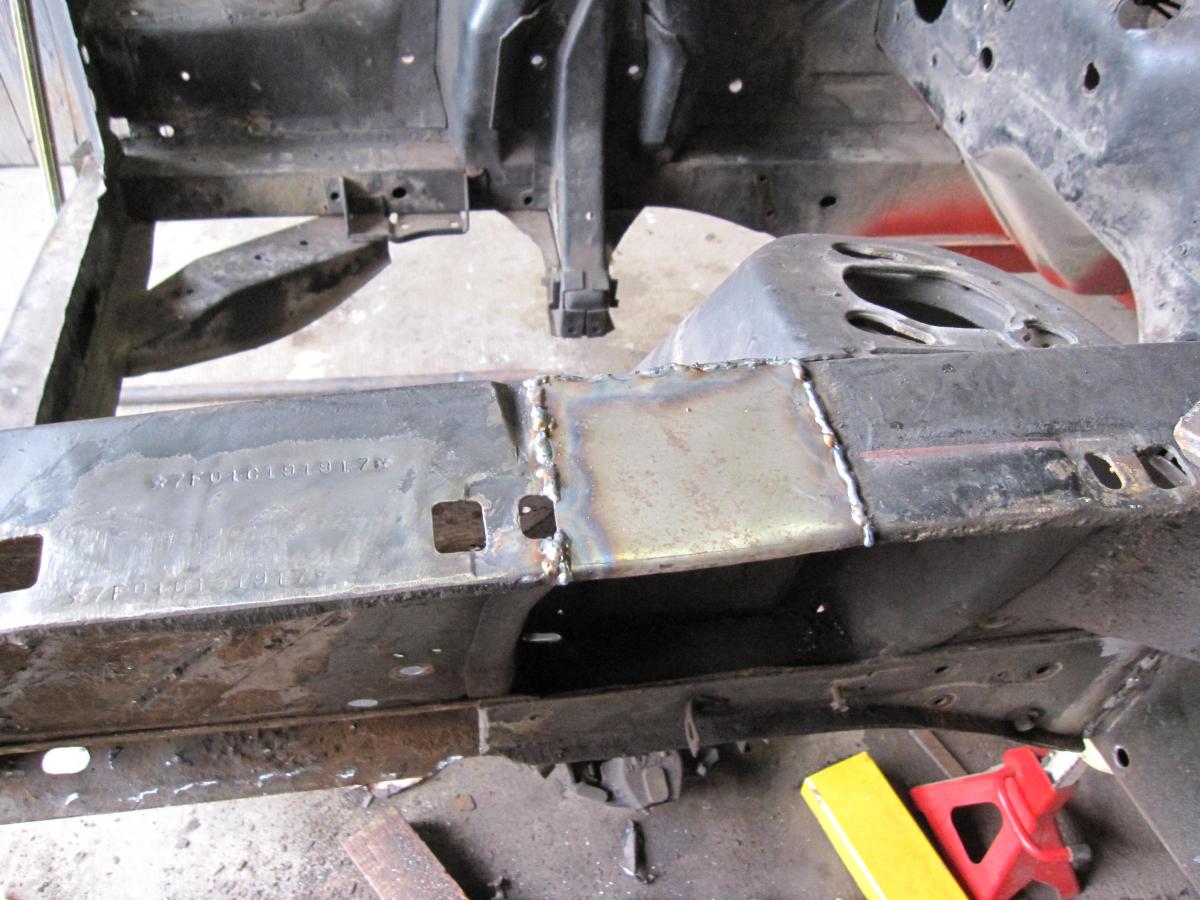

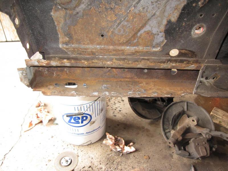

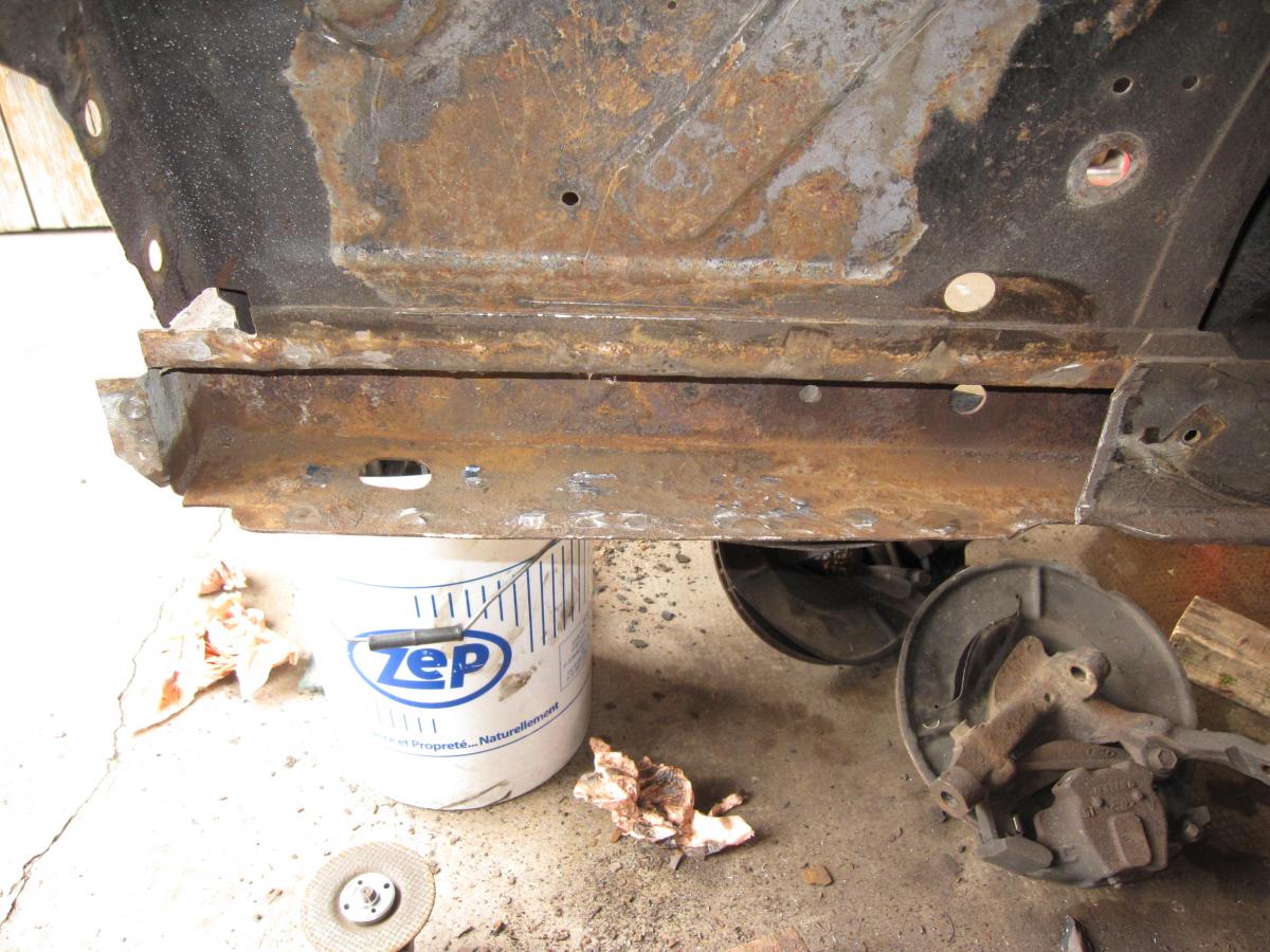

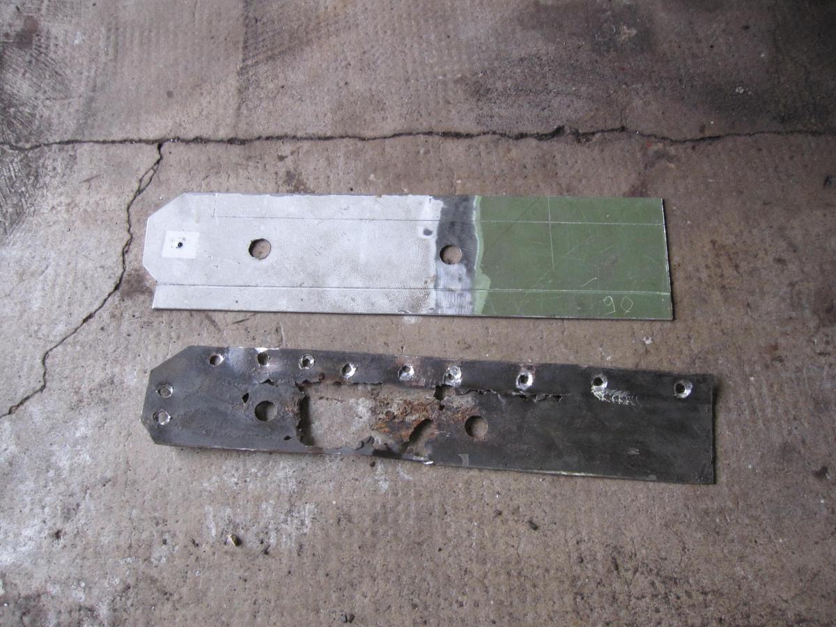

Quels sont tes projets pour les longerons ? L'avant gauche semble bien attaqué et le droit presente quelques attaques.

Posté 06 March 2013 - 08:09 PM
salut tastybonus , je vais découper la tôle sur la première couche afin de voir l' état des dégâtous et ressouder, après un bon décapage , une nouvelle tôle .
Je mettrais des photos de l' opération .

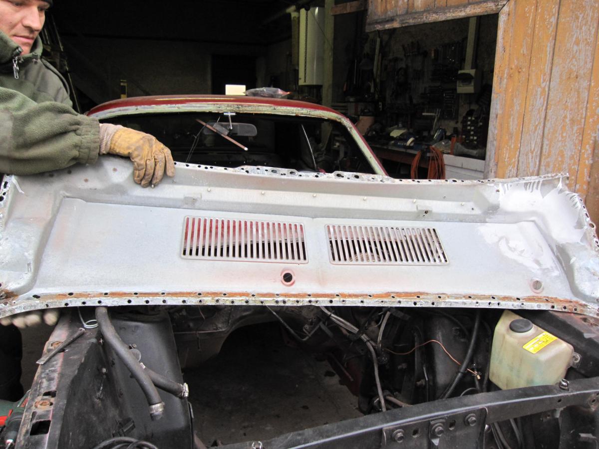

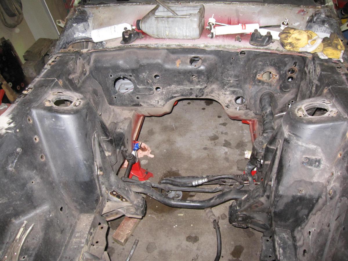

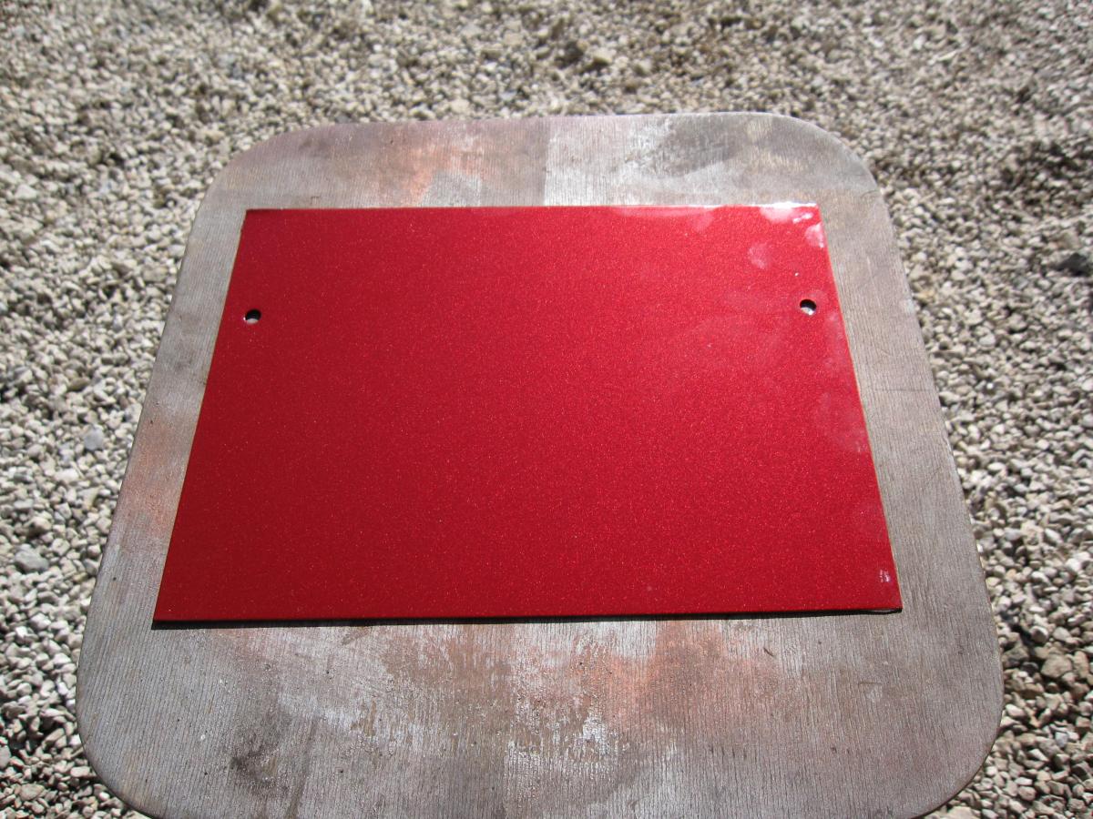

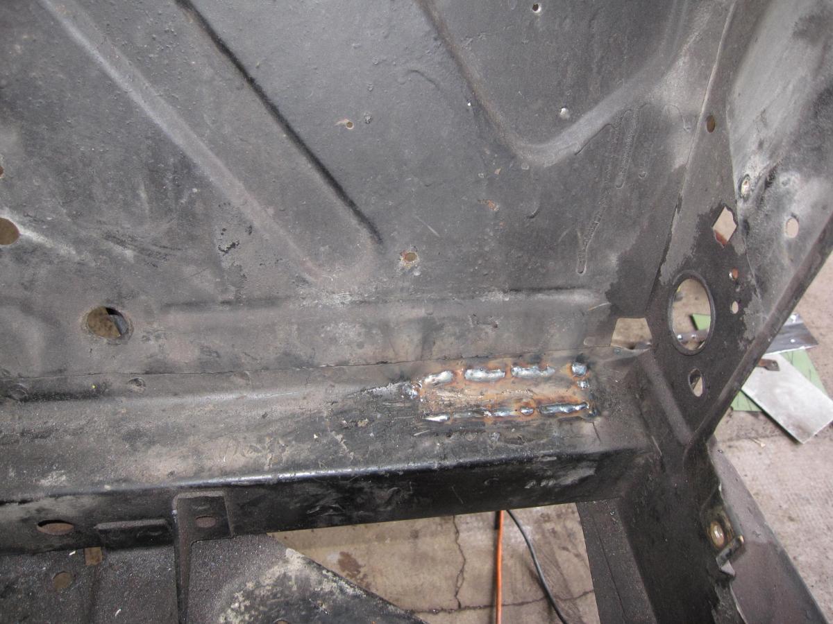

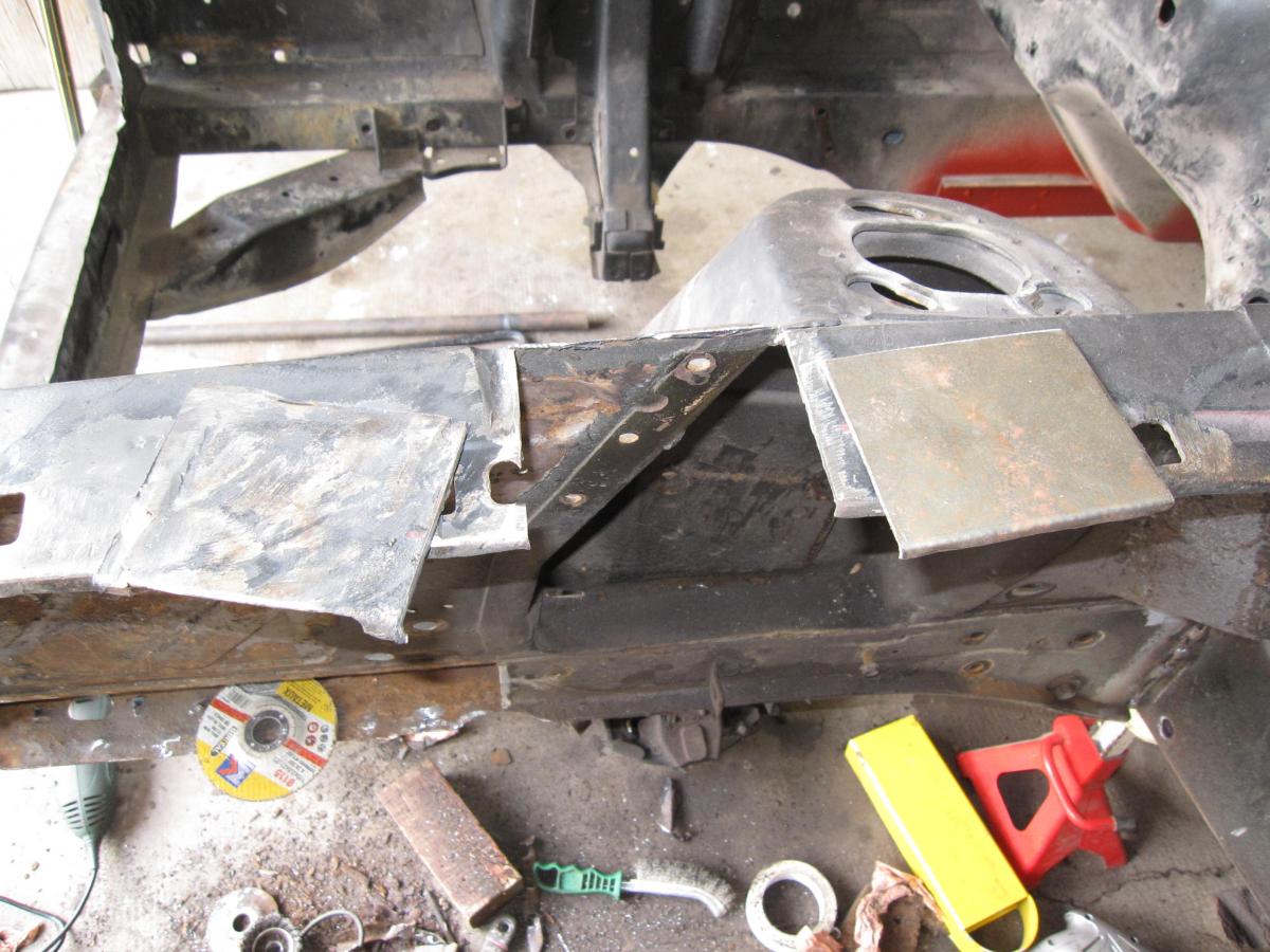

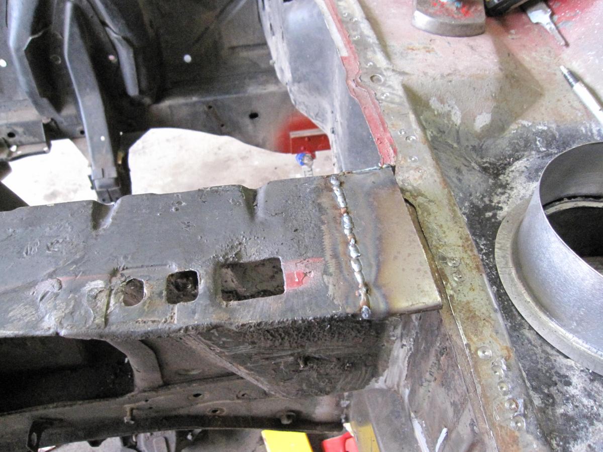

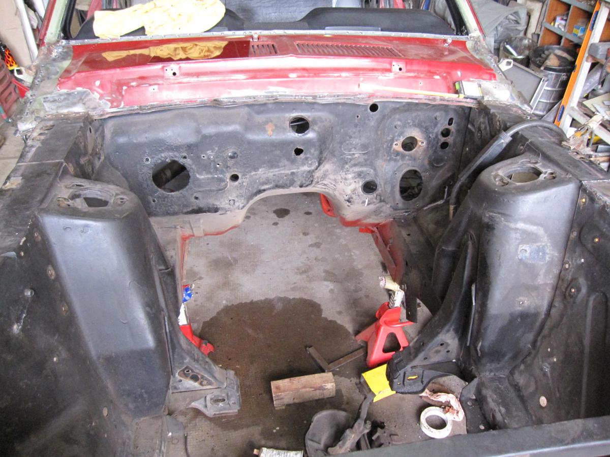

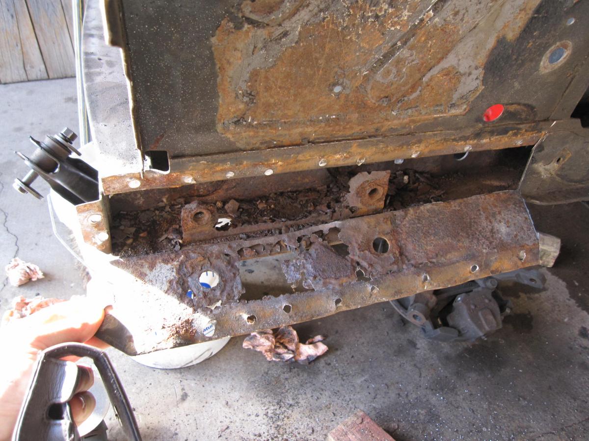

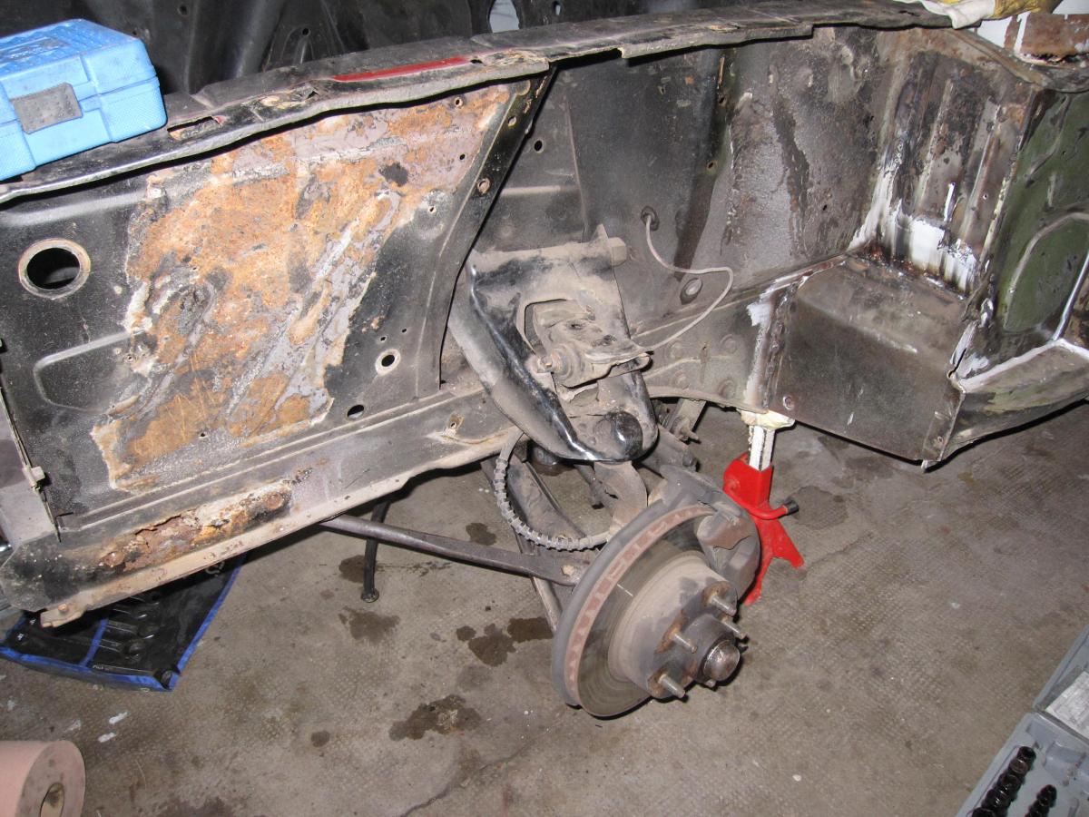

Bon voila j'ai repris les travaux! Apres avoir démonter tout le compartiment moteur , j' ai découpé toutes les parties malade pour ressouder du neuf .
Par contre le longeron av est bien touché :? , je ressouderais le morceaux après le sablage .
Je vous met une petite photo d' un essai peinture qui sera peut etre sa nouvelle couleur Blaze red crystal
Quelqu' un connait cette couleur ? vous en pensez quoi ?
Un ami qui est chaudronnier , m'a fabriquer une premiere cheminée comme a l' origine .
