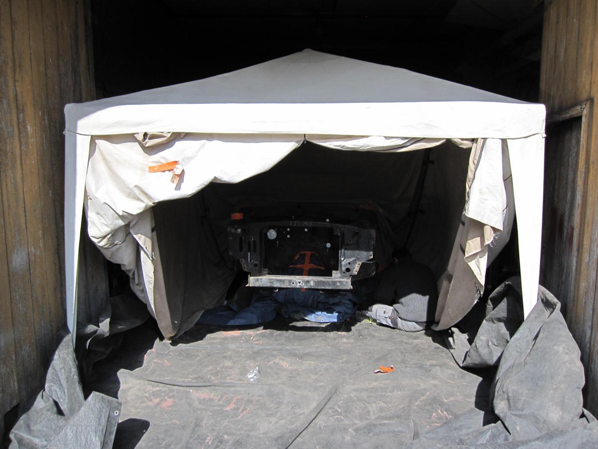

Non il n y pas de risque pour que cela abime le reste car on protège tout à l aide de bâches en montant une mini cabine autour du compartiment moteur .
Et oui c est moi qui vais la peindre . Je vais faire de mon mieux pour pas la louper .

salut tastybonus, en fait lorsque j' ai commencer la resto je ne connaissais pas cette personne qui faisait du sablage a domicile et il n' y avait pas d' entreprise qui sabler dans mon coin .
Pour ce qui est de la protection de la voiture cela prend un peut de temps mais ca fait parti de sa prestation .
Pour la peinture je loue une cabine chez un carrossier.Je te met un lien facebook d'une resto cox que j' ai terminer cet été.Tu dois pouvoir le voir si tu as un compte .

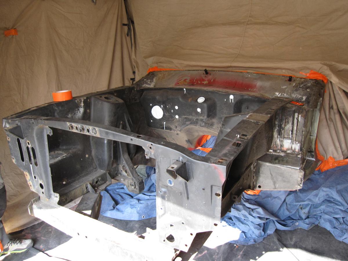

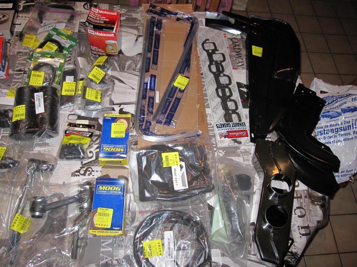

salut a tous , voila j' ai reçu mes pièces !! un grand merci a JD qui est super efficace .
Demain c'est jour de sablage ,et pour le weekend apprêt , réparation longeron etc...
gilles

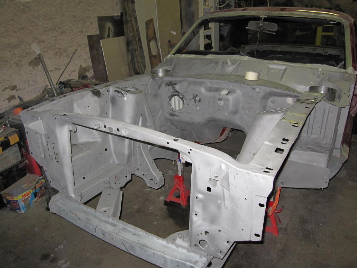

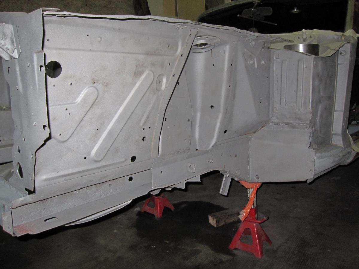

Salut a tous, voila le sablage est fait et le rendu est top .
Demain je met le phosphatant + apprêt.
Gilles

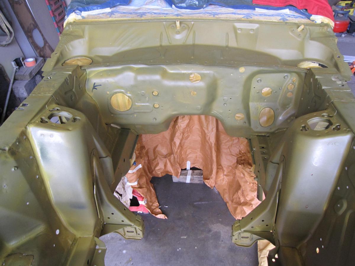

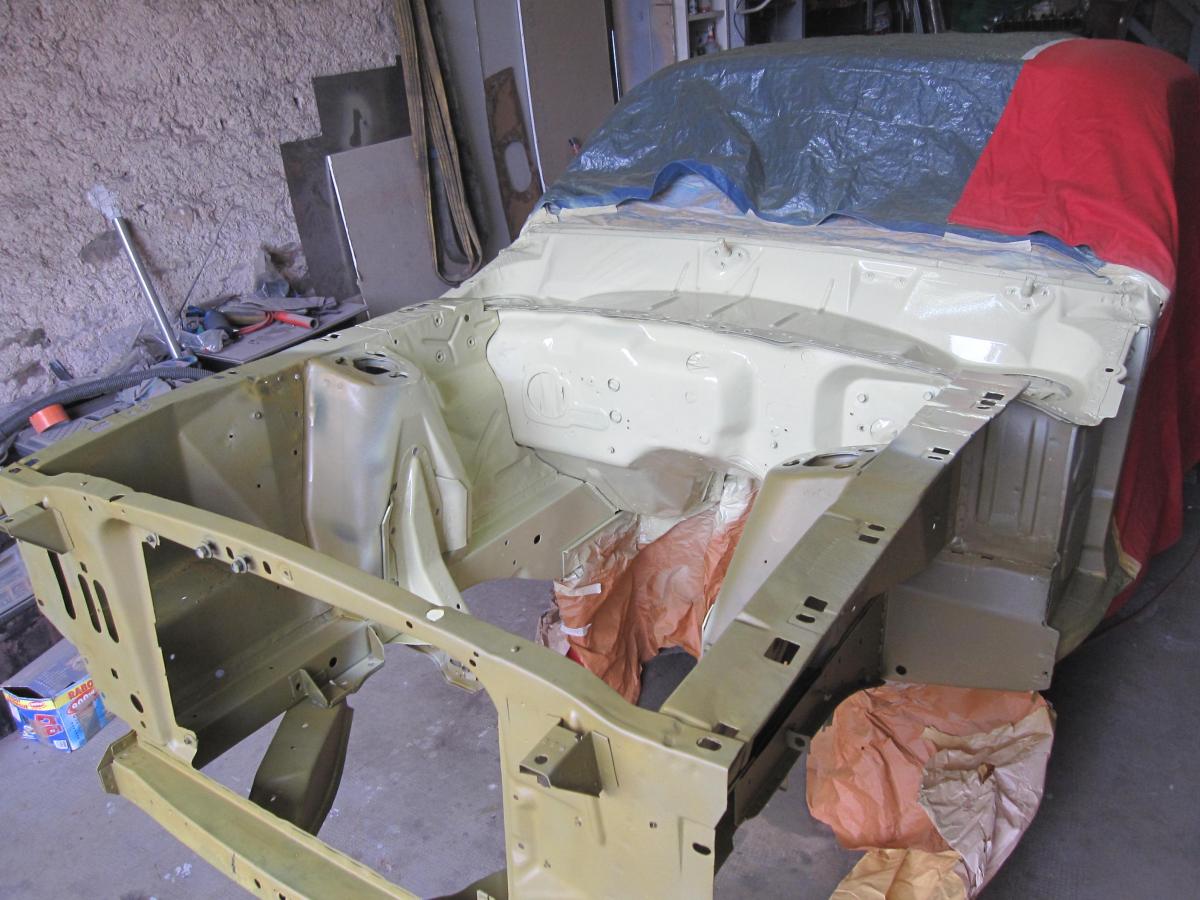

#199 vwgillou
vwgillou
  • 744 Messages :
  • Interests:vw , mustang
  • Mustang:coupe 1967

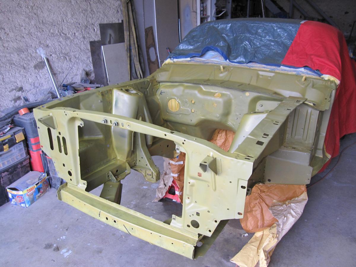

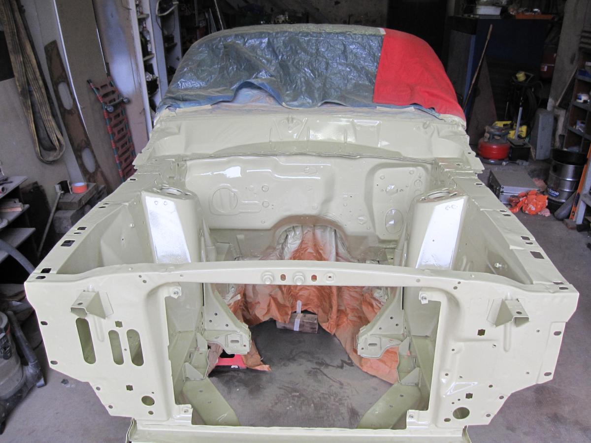

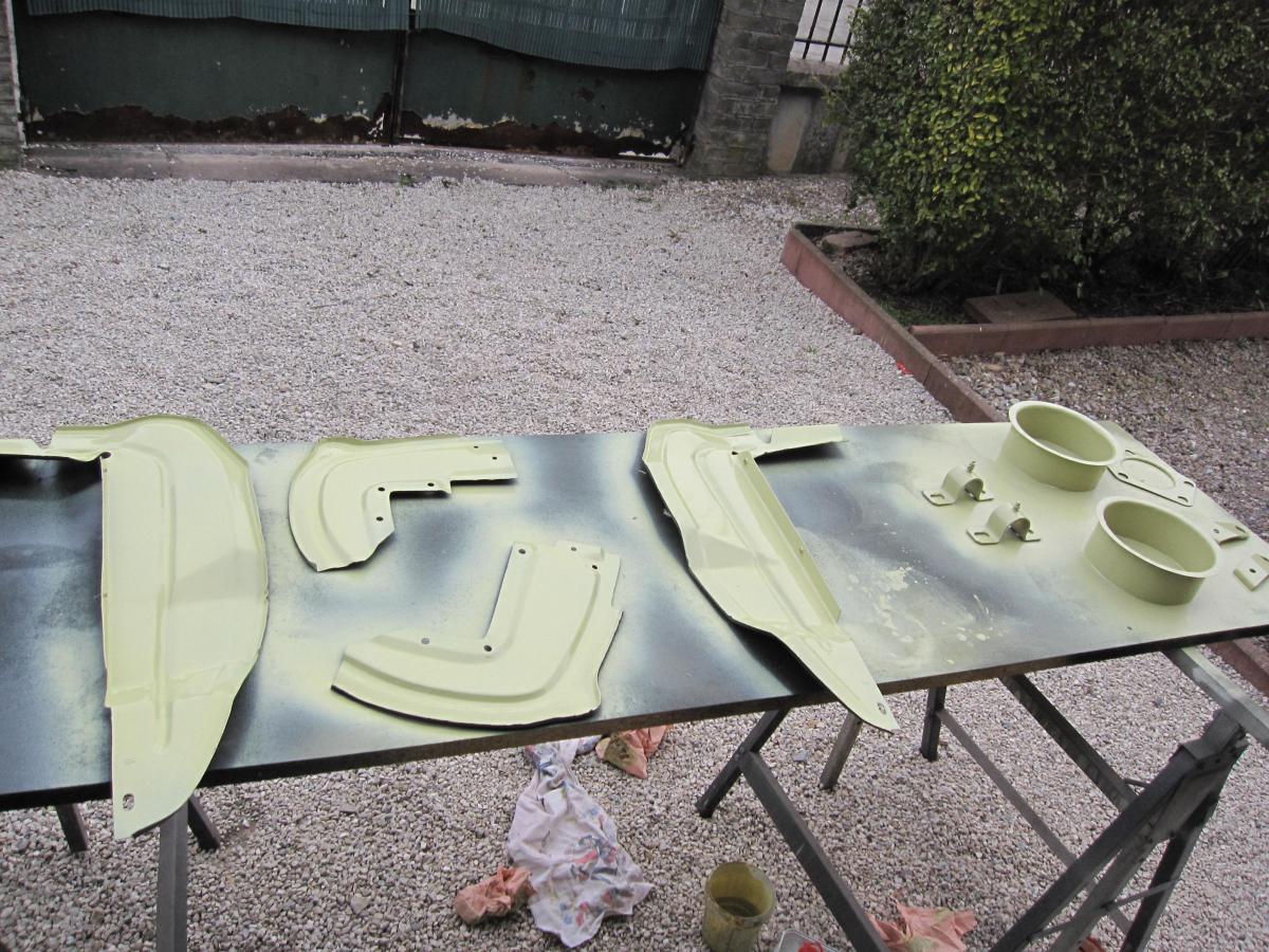

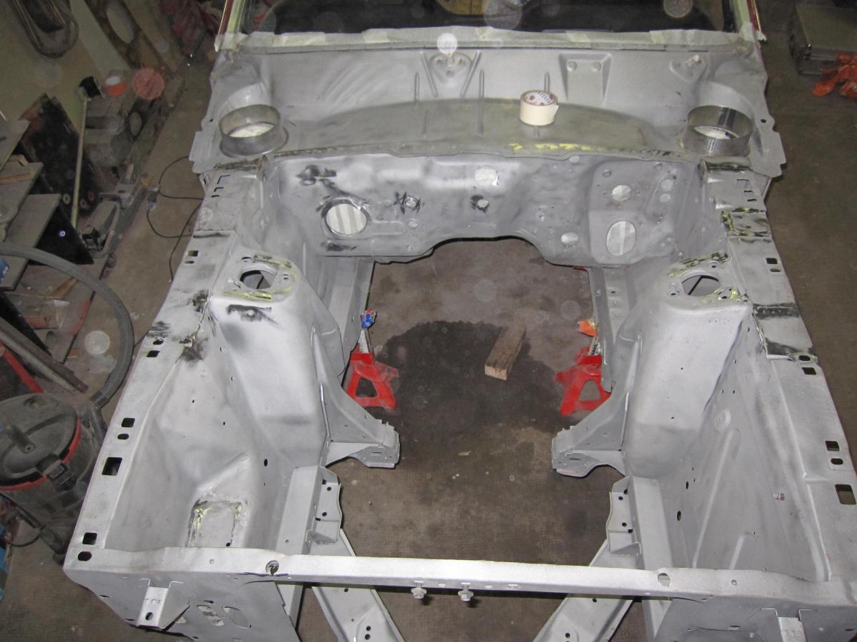

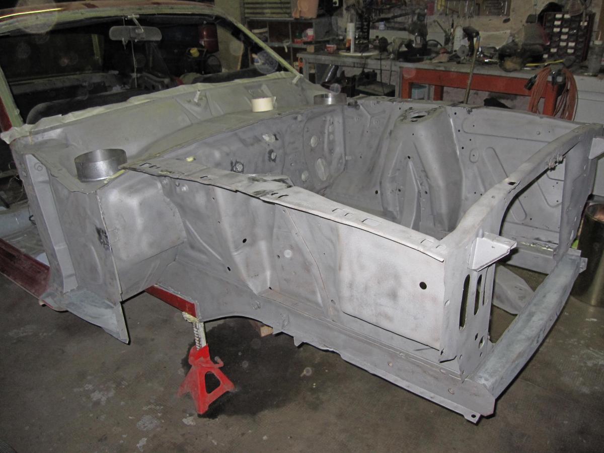

Posté 22 March 2013 - 05:49 PM
voila la suite :arrow: phosphatant + deux grosse couche d' apprêt.
Prochaine étape réparation du longeron + joint carrosserie et fixation des cheminées .
Petite question pour les personnes qui ont deja demonter la tole des cheminées. Faut il peindre entre les deux cheminées avec la future couleur extérieur avant de ressouder la tôle ? ou bien la peinture arrivera a passer par les les grilles.
merci

#200 coupe69
Posté 22 March 2013 - 06:13 PM
Super boulot ,
Pour la peinture de ta grille , met une couche avant et après , après soudure c'est pas évident d'aller peindre correctement là dessous
Bonne continuation
