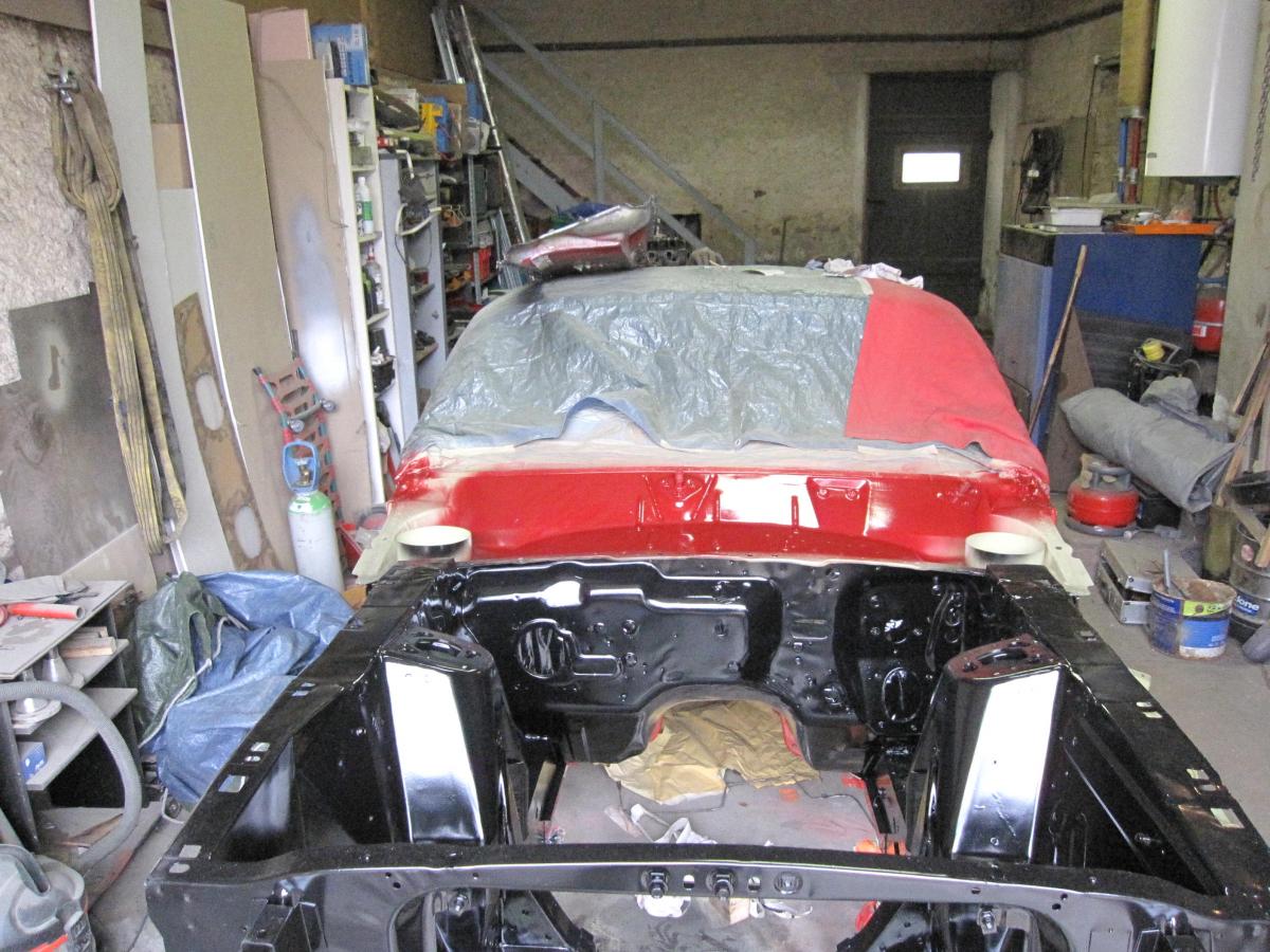

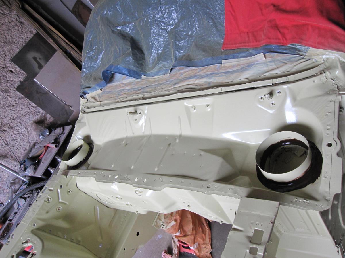

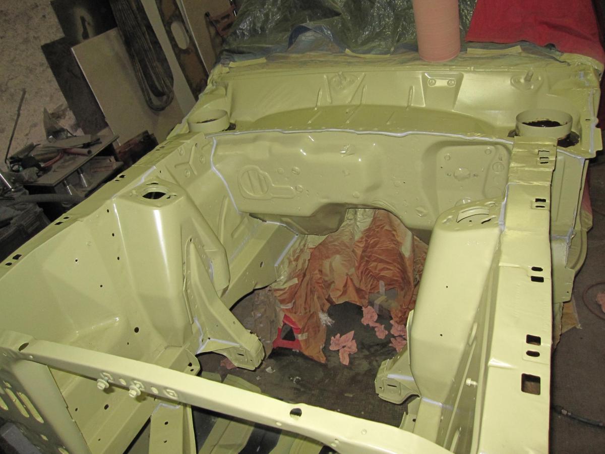

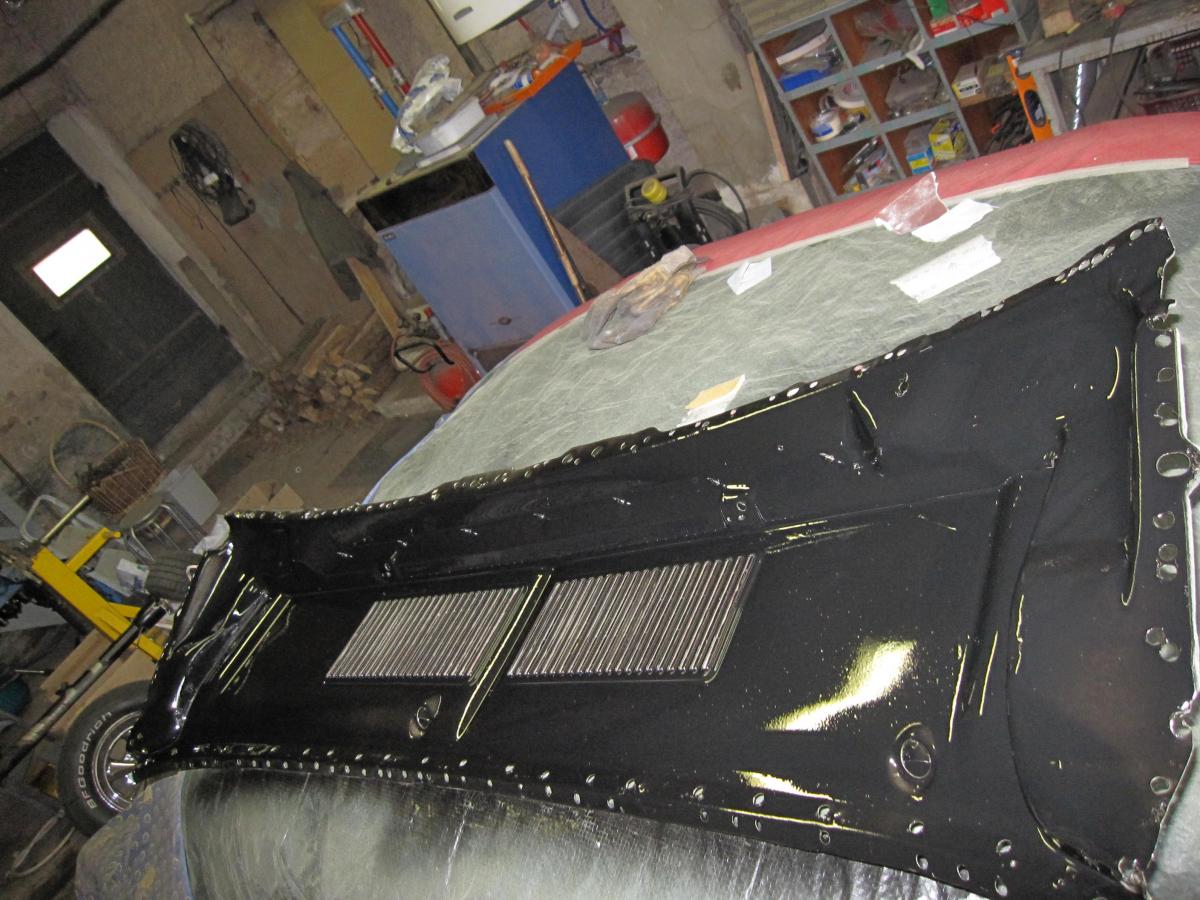

Petite photo avec les cheminées fixées et définitivement étanche a l' aide d'un mastic a toute épreuve .
#204 thor_eyerdhal
Posté 23 March 2013 - 02:18 PM
Ton mastic ne bouche pas l'orifice d'évacuation de l'eau?
#205 vwgillou
vwgillou
  • 744 Messages :
  • Interests:vw , mustang
  • Mustang:coupe 1967
Posté 23 March 2013 - 02:28 PM
Quel orifice ? j' ai lisser le mastic sur le bord des cheminées afin que l' eau ne s' infiltre pas entre les tôles mais l" eau va quand même s' écouler tout le long .
#206 thor_eyerdhal
Posté 23 March 2013 - 07:14 PM
Ben l'eau est censée s'évacuer par un trou à la base de la cheminée. C'est d'ailleurs la faiblesse du système, le trou se bouche avec les saletés qui passent dans les grilles, ensuite l'eau ne s'évacue plus et bouffe les cheminées...
#207 vwgillou
vwgillou
  • 744 Messages :
Posté 23 March 2013 - 08:18 PM
ben non il n' y a pas de troue , l' eau s' écoule jusqu'au bord de la tôle.

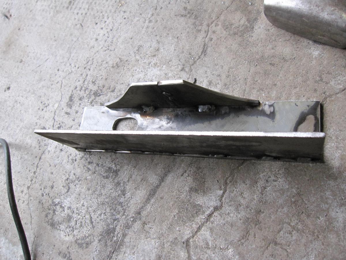

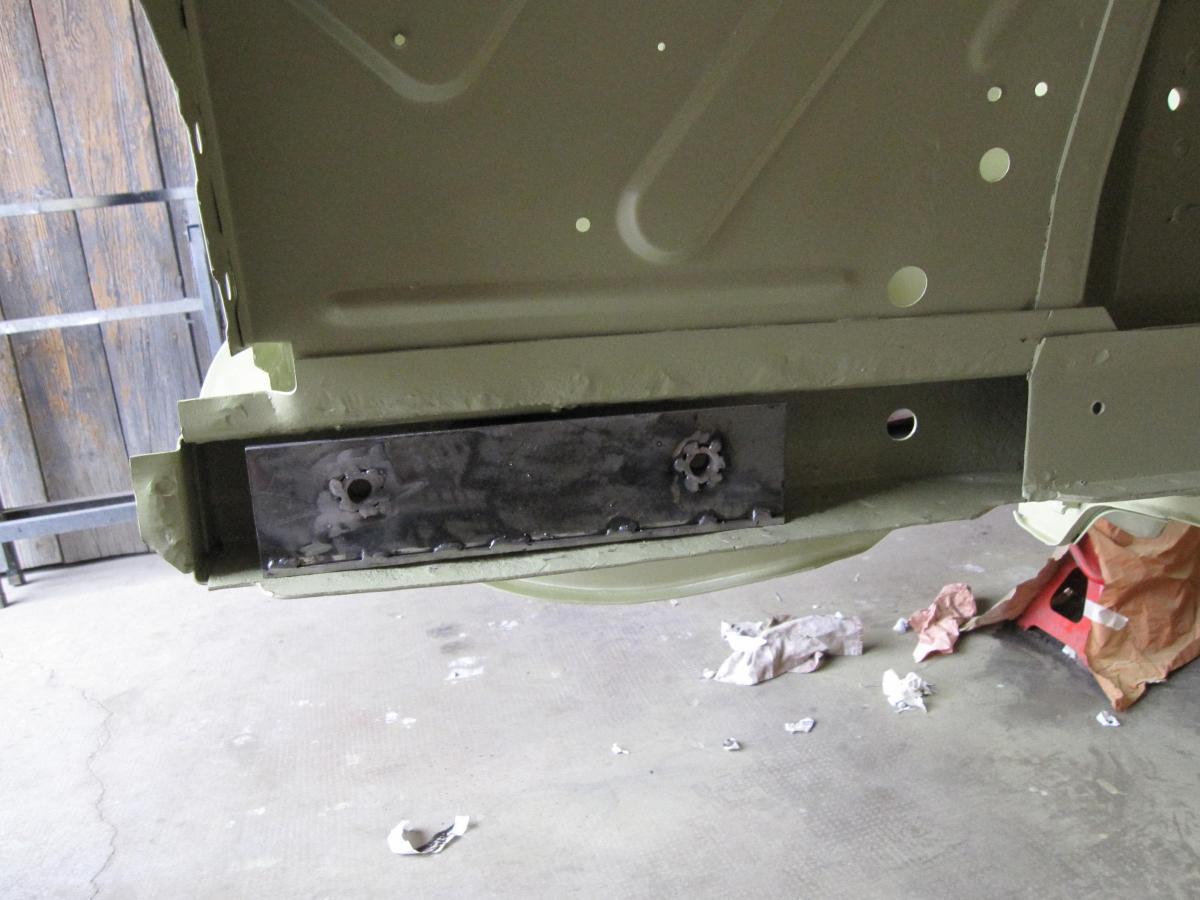

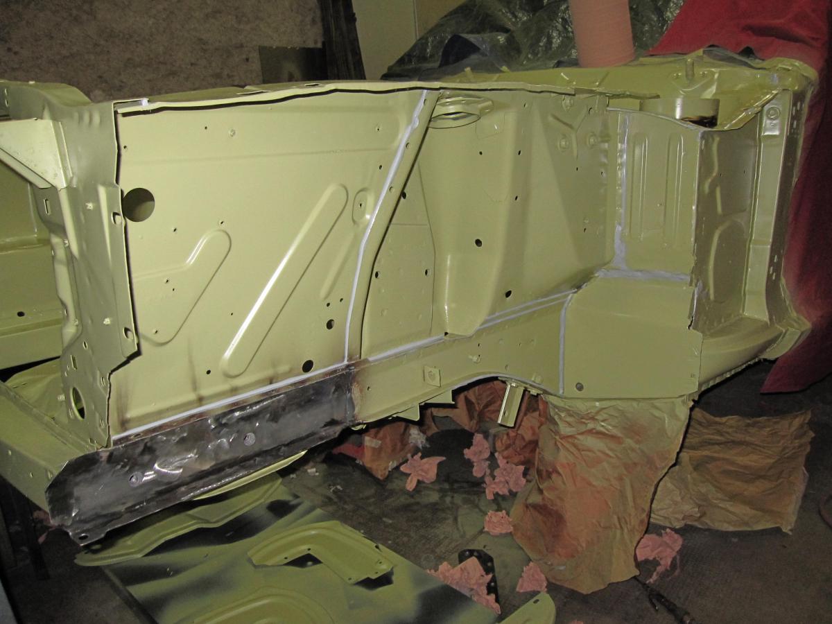

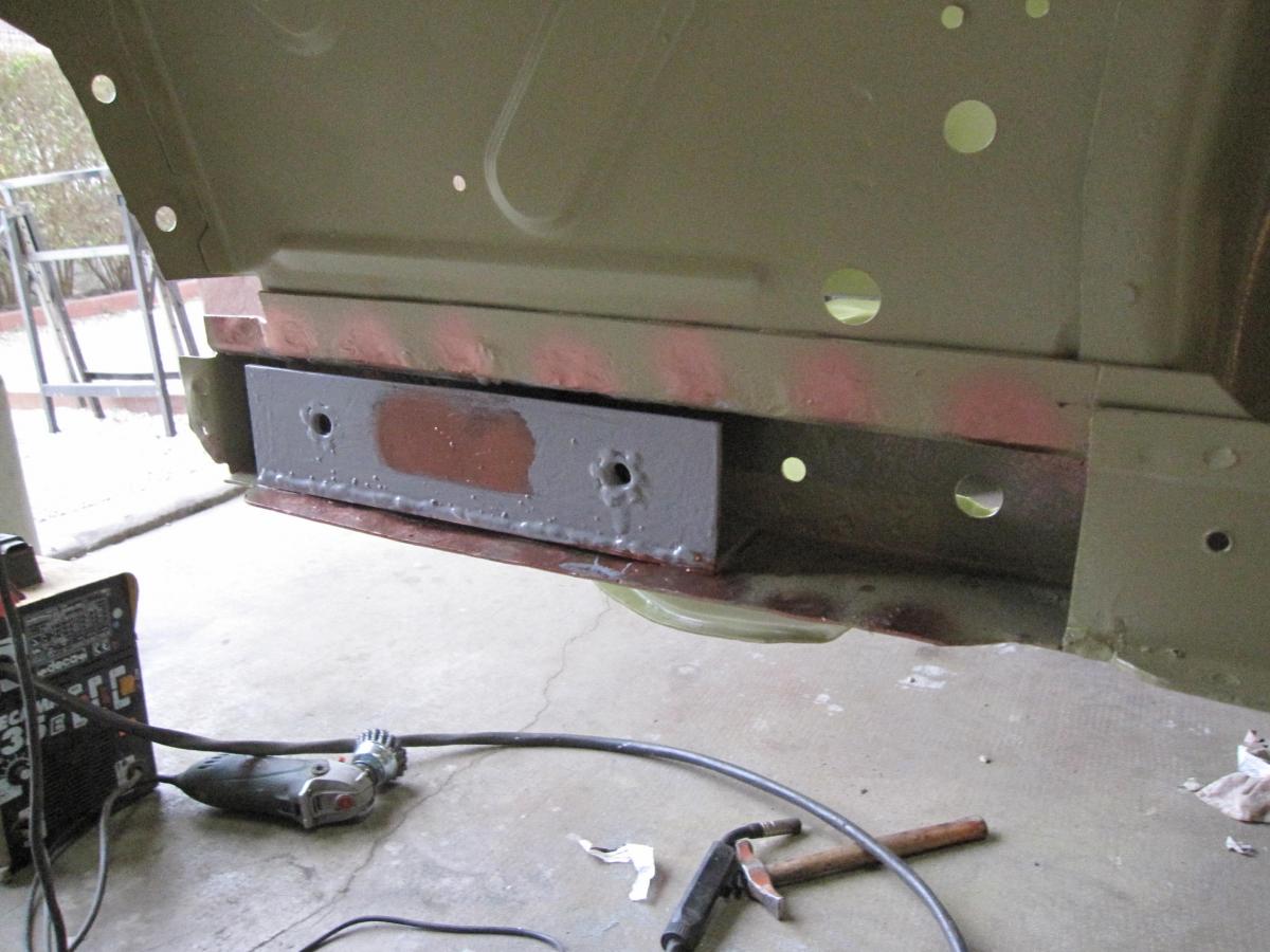

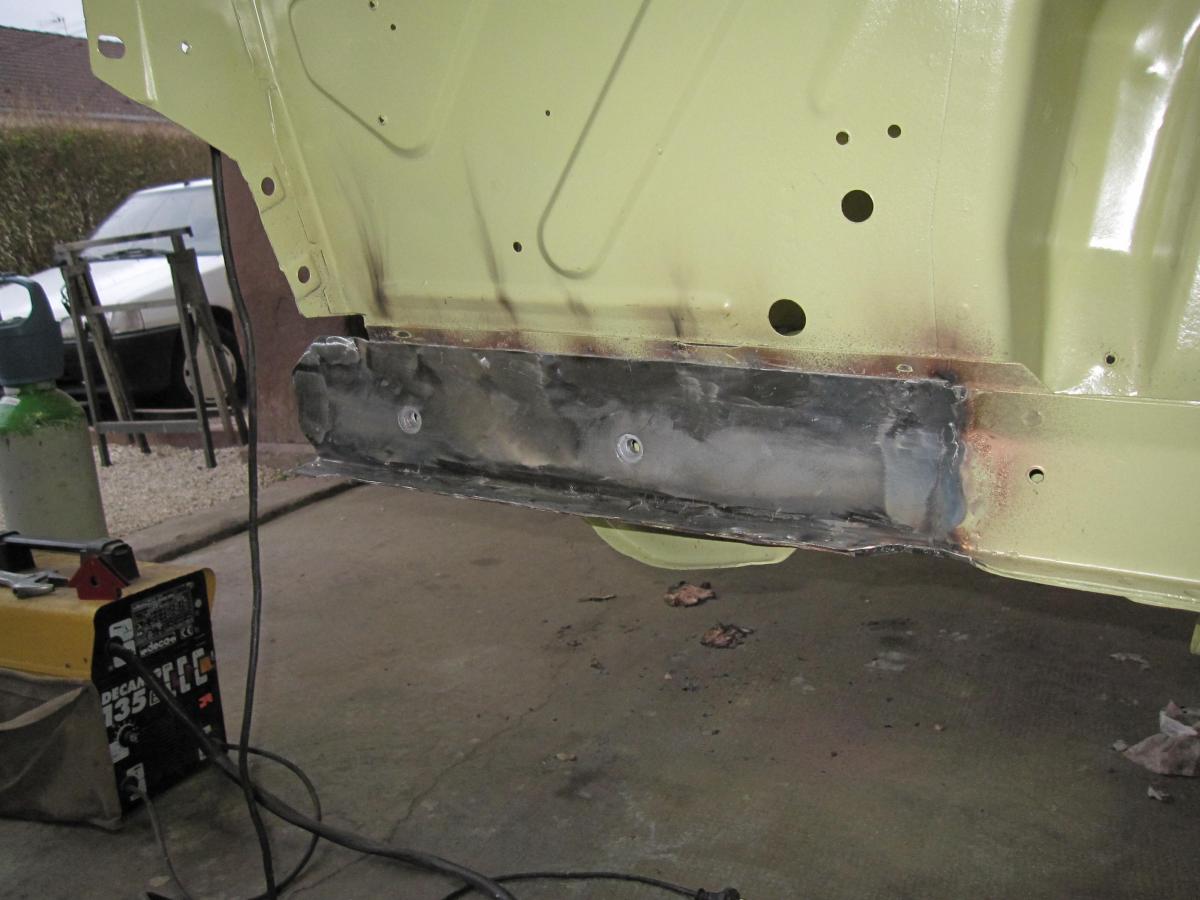

#208 vwgillou
vwgillou
  • 744 Messages :
Posté 23 March 2013 - 08:25 PM

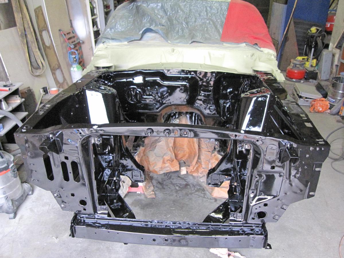

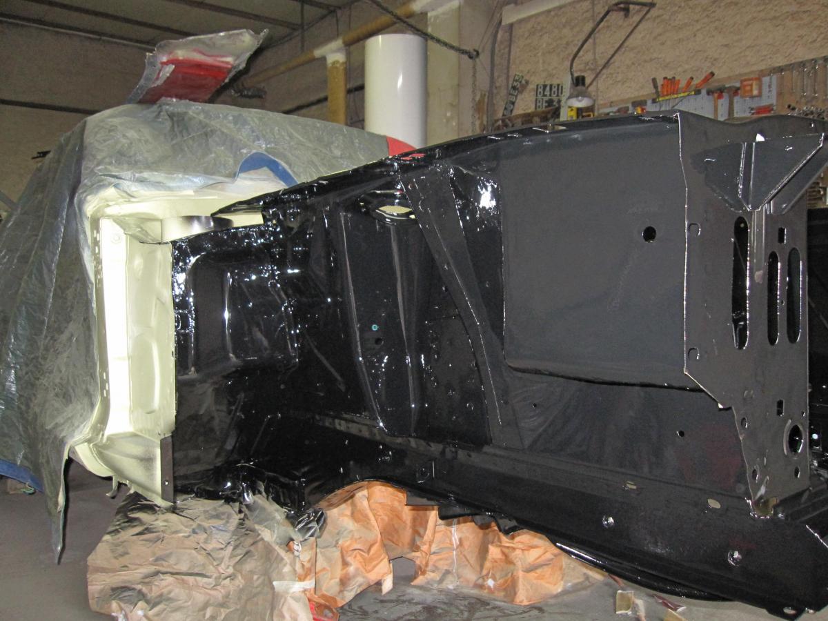

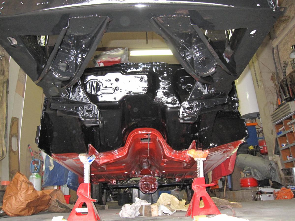

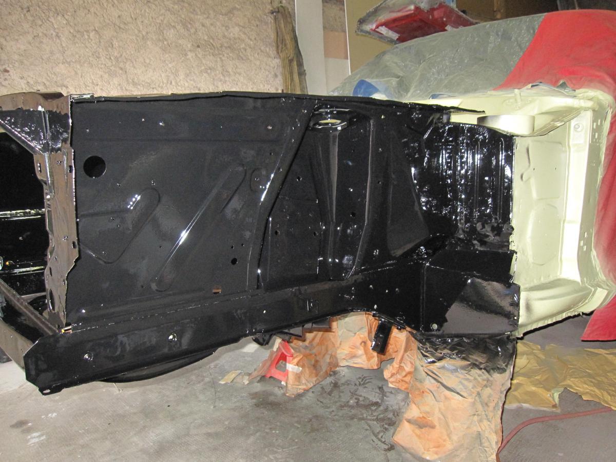

bon voila j' ai bien avancé :-D
Le longeron est de nouveau ops ,j' ai soudé un un mega renfort a l' intérieur et ressoudé la plaque par point .
Le joint de carrosserie est en cours de séchage. :drapeau
gilles

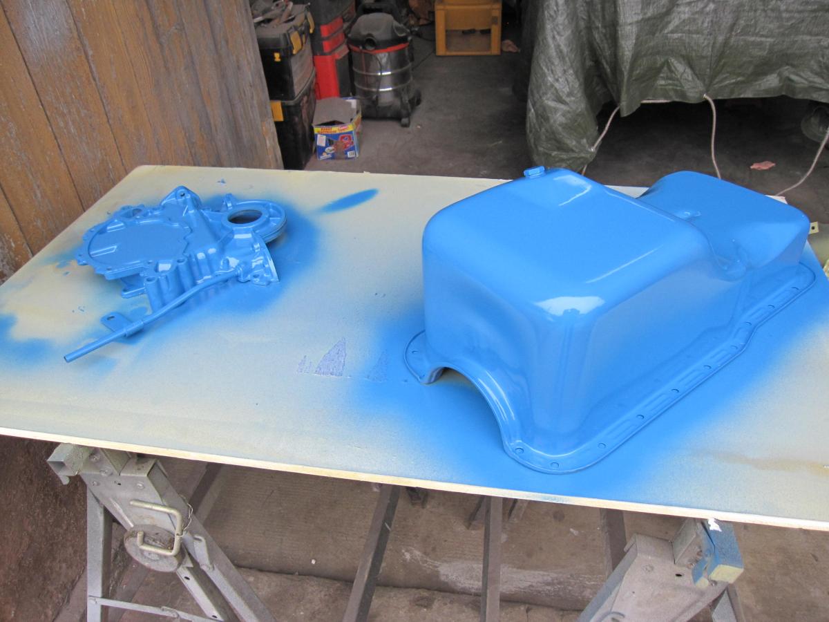

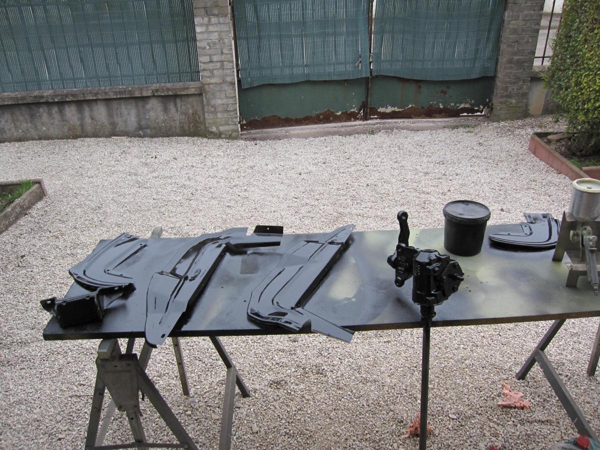

Posté 24 March 2013 - 04:54 PM

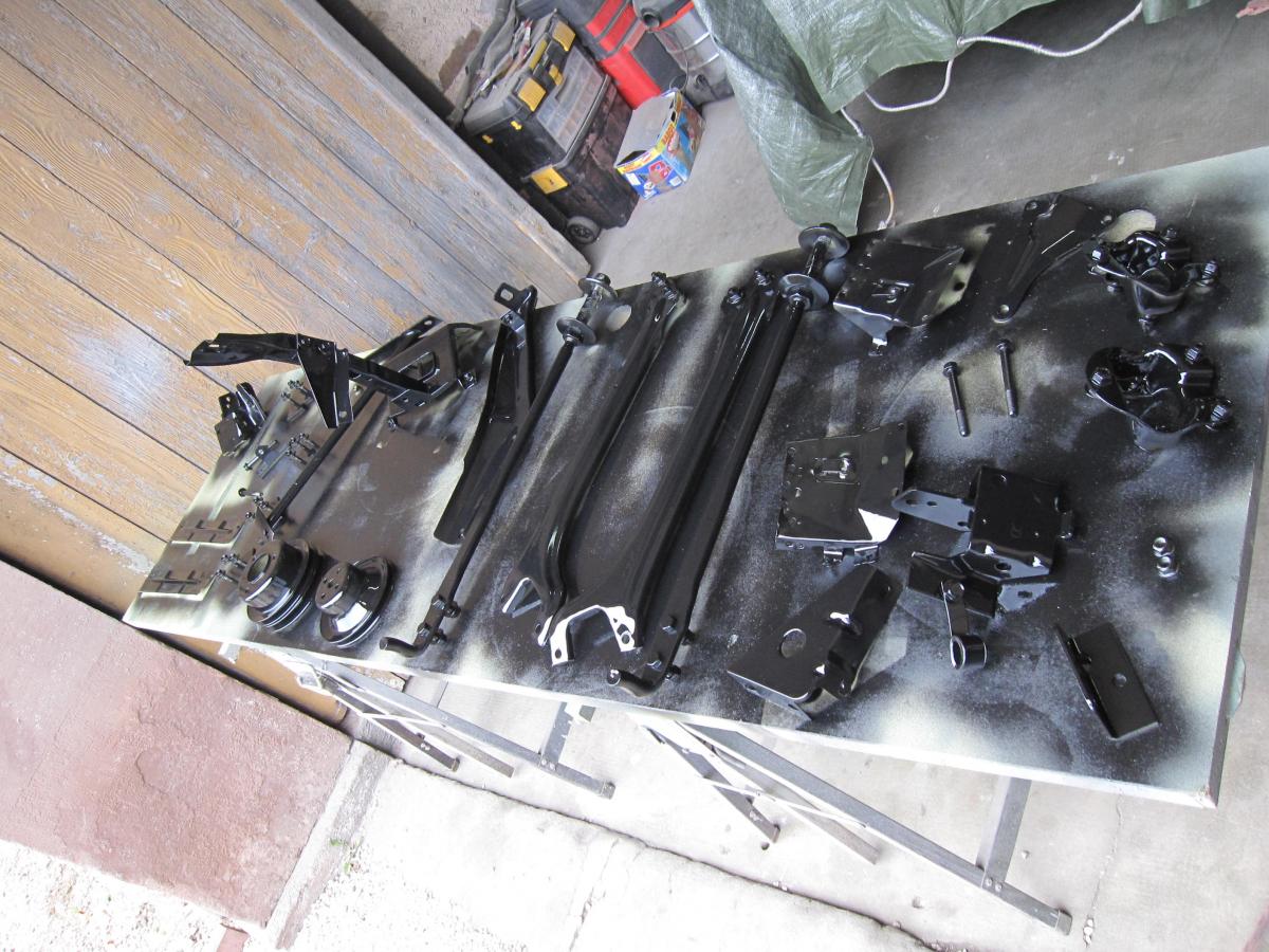

je vous met la suite et fin de la peinture pour ce weekend.
Mais il me reste beaucoup de pièces a peindre .
gilles

#212 vwgillou
vwgillou
  • 744 Messages :
Posté 25 March 2013 - 01:25 PM
c est du noir mat mélanger avec 1/3 de vernis brillant .
Cela reste très proche du noir satin

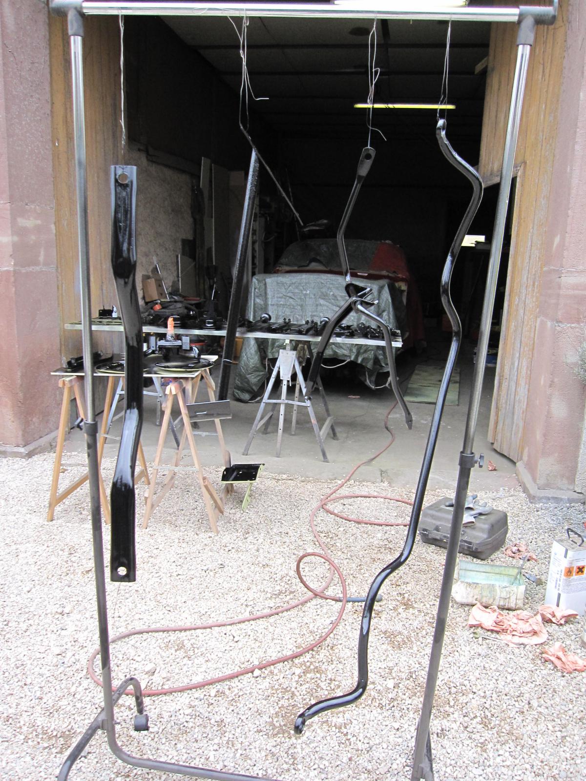

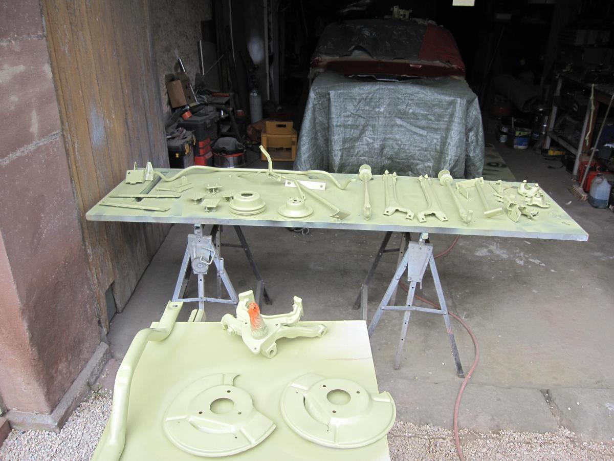

Posté 30 March 2013 - 01:18 PM

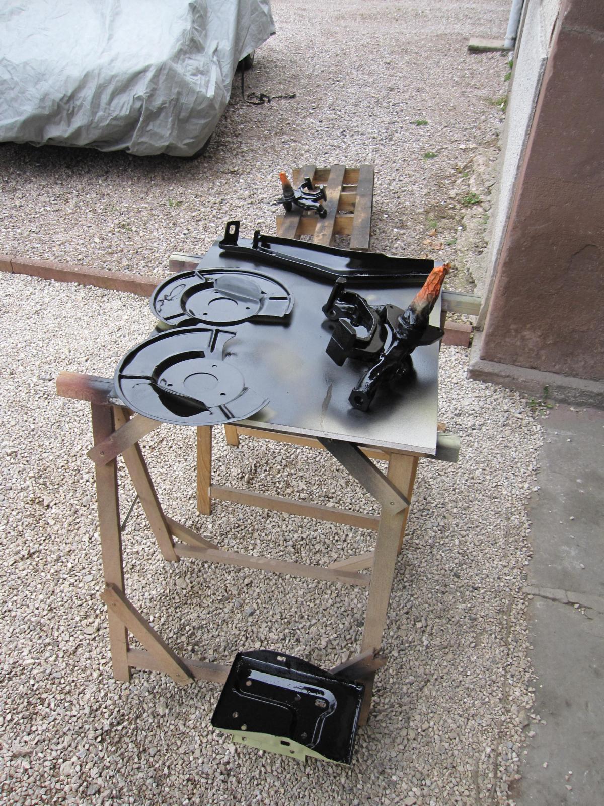

bonjour a tous, petite séance de peintures!

Posté 30 March 2013 - 05:58 PM
suite et fin pour aujourd’ hui .
