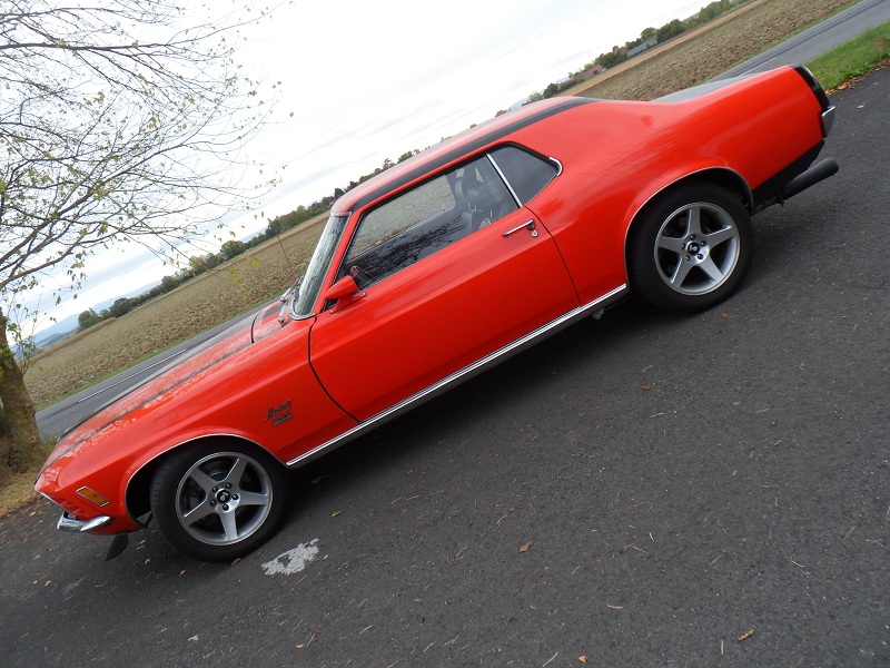

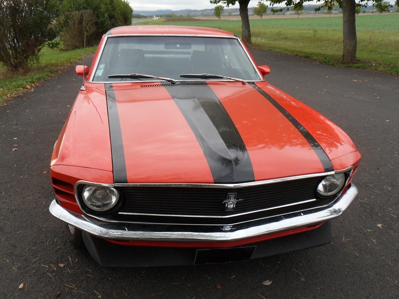

Bonjour,

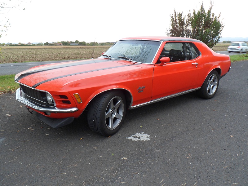

je vous ai présenté la resto du projet 460 mercury, mais je n'ai jamais pris le temps de vous présenter mon coupe 70 interceptor que j'ai refait il y a qqes années.

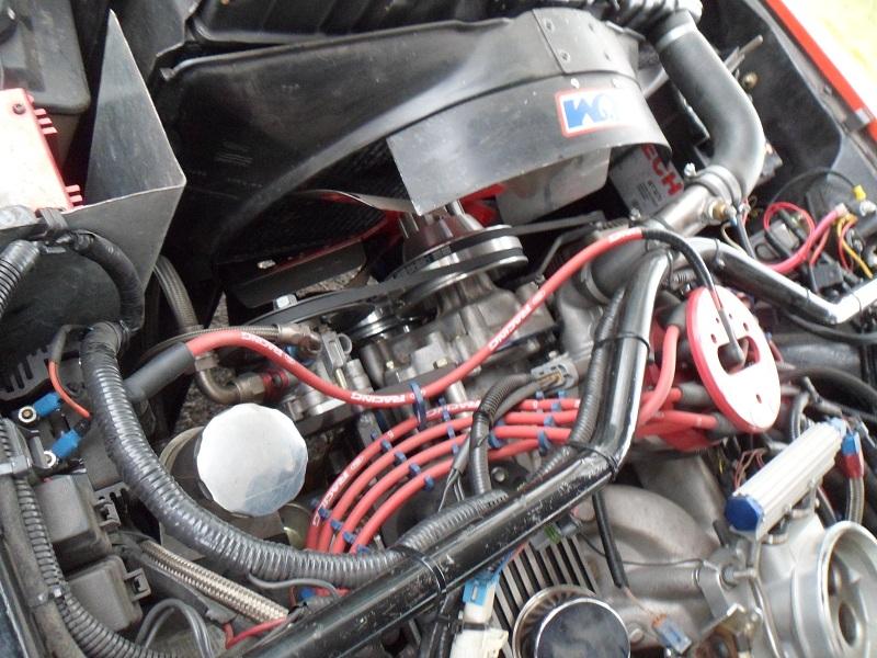

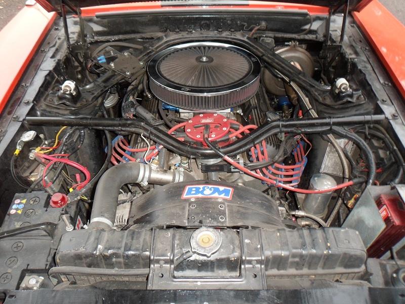

Posté 13 October 2012 - 09:40 PM

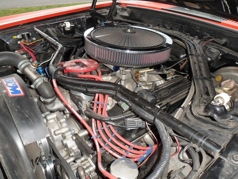

Moteur Boss 347 de chez ford racing.
- Bloc Boss 4 boulons
- villebrequin forgé, pistons forgés
- culasse Z304DA
- Full roller
- Pipe admission victor JR
- Pompe à eau edelbrock
- Allumage mallory TFI, boitier mallory 6A
- Carter d'huile milodon

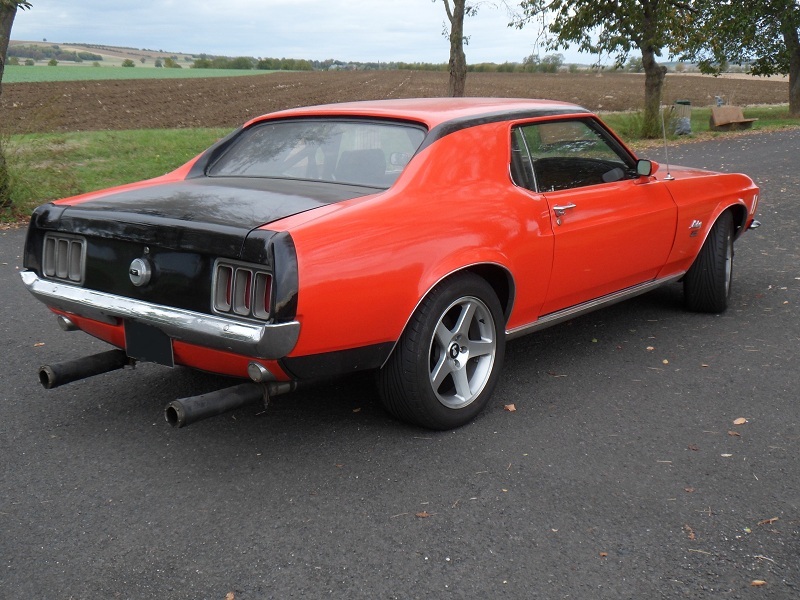

Et les lance missiles arriere t'en parle pas?

Posté 13 October 2012 - 09:49 PM

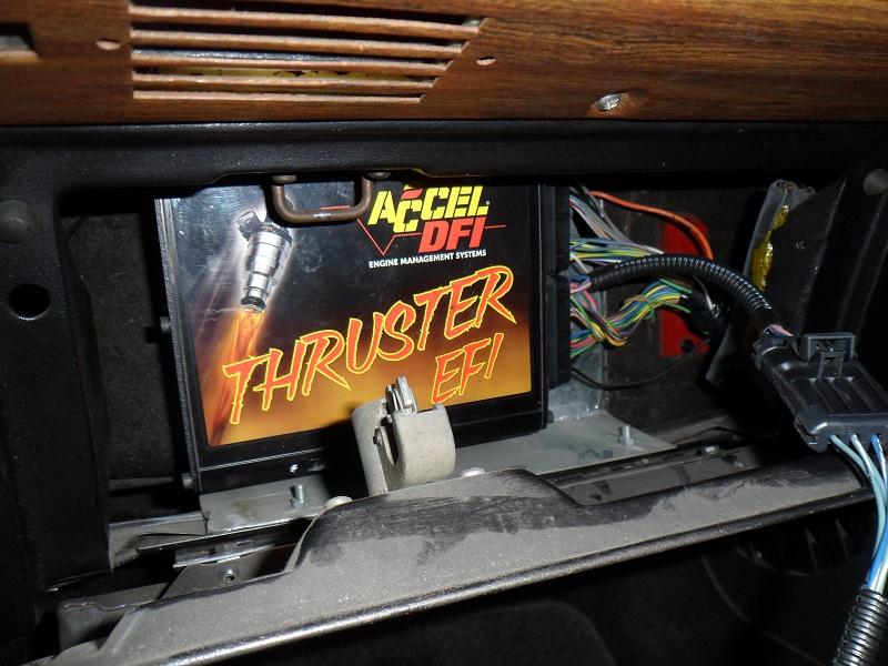

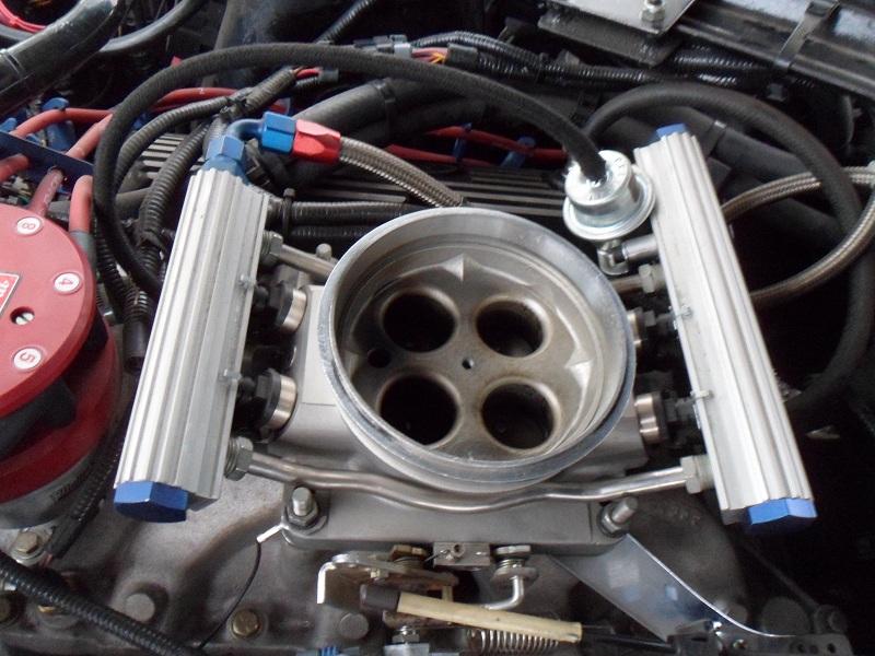

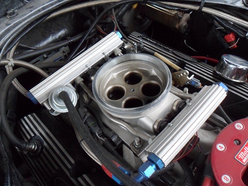

Injection électronique TBI de chez Accel
- throttle body motorvation fourni par accel 1000cfm
- capteur map 1 bar
- 4 injecteurs accel de 72lbs
- mode speed density
- contrôleur accel sonde lambda wideband
- ecu Accel Thruster DFI
- gestion de l'allumage
- lignes intégralement en durites avia
- pompe à essence Aeromotive

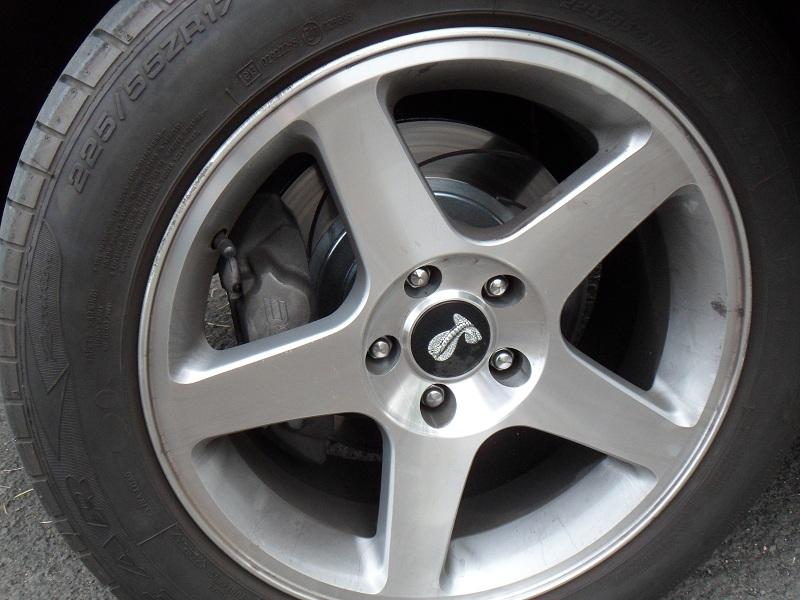

Posté 13 October 2012 - 09:57 PM

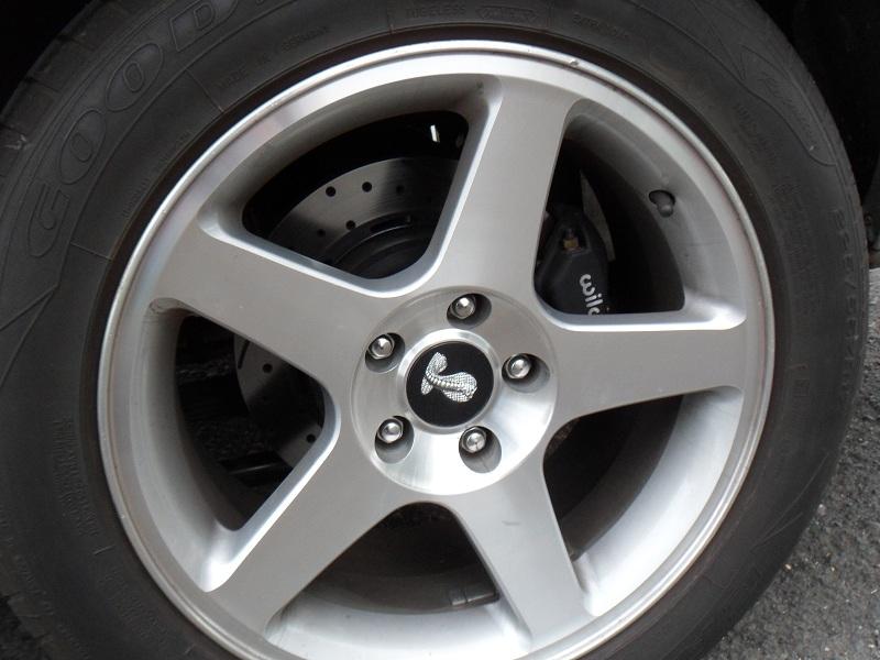

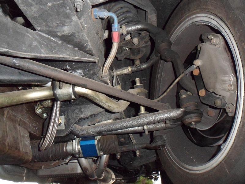

Freins à disques avant SSBC Force 10 de 13 pouces avec disques en inox.
Freins à disques arrières wilwood 4 pistons avec frein de parking à tambour intégré
Assistance de freinage avec pompe à vide SSBC
Train avant :
- Bras inférieurs et supérieurs TCP
- Shelby drop
- barre stabilisatrice 1 pouce 1/8
- ressorts grab a trak
- Rack de direction assitée TCP
- géométrie, 4° d'angle d'attaque, -0,25° de carrossage, 3mm de pincement

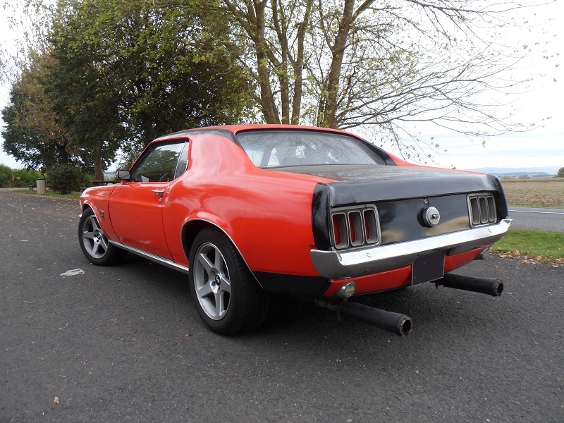

Arbre de transmission aluminium
Train arrière :
- Barre stab 3/4"
- lames à 4 lames grab a trak
- barres de traction slide a link
- Rapport de pont 3.55
- DIfferentiel auburn
- arbres de 31 cannelures
- Amortisseurs Doetsch

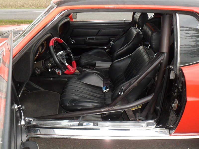

Chassis :
- Restoration complète, planchers, tail panel, coffre, bas d'ailes arrières, portes...
- Subframes connector
- Roll bar

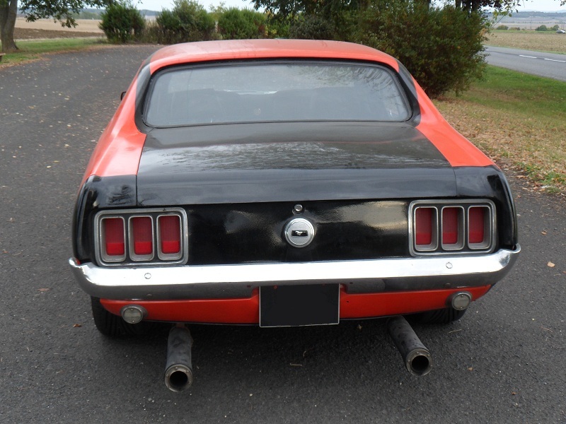

Echappement :
- collecteurs 4 en 1 modifiés pour passer avec les culasses Z304 qui sont plus hautes et la boite 4R70W
- Ligne en 2"1/2
- silencieux flowmasters
- supertrapp en fin de ligne... qui n'empêchent pas la guerre avec les voisins... mais bon mes voisins sont proches de la tombe :D

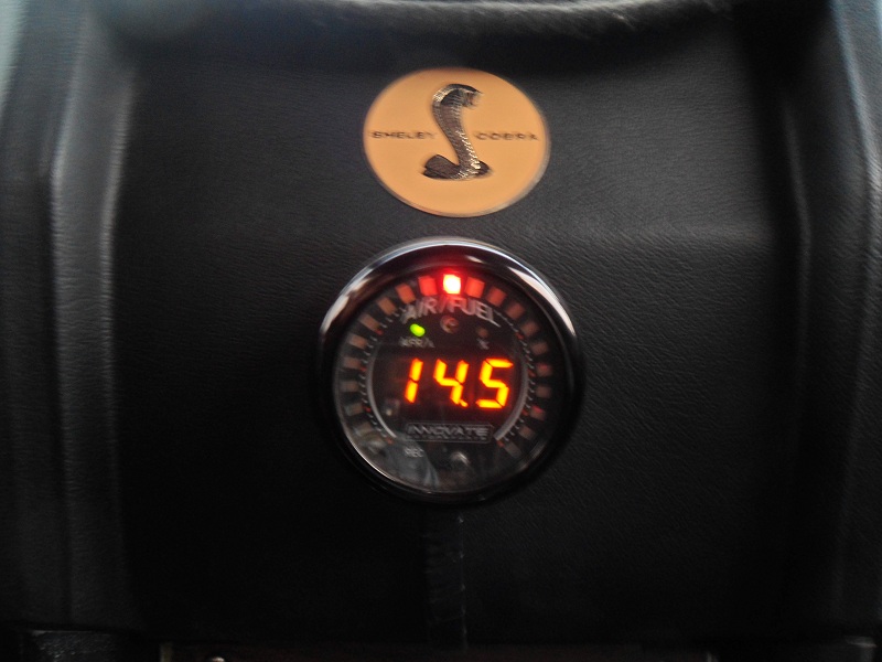

Posté 13 October 2012 - 10:14 PM
Sonde lambda Innovate wideband pour un affichage permanent

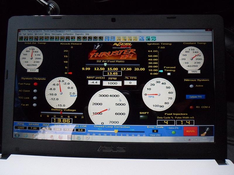

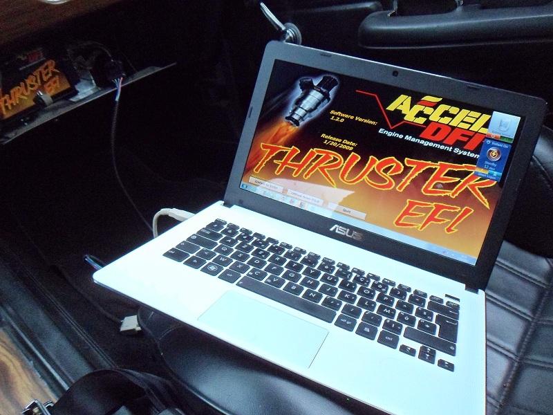

Interface Thruster DFI
Yes, les supertrapp, j'ai jamais pu les mettre sous la voiture, pas la place avec le réservoir d'essence...

Pour les Strapps, si ils sont ouverts autant les enlever :mrgreen:

#17 302GT
302GT
  • 1760 Messages :
  • Mustang:fordranchero 71
Posté 14 October 2012 - 08:22 AM
chouette prepa!felicitations, à propos la sonde qui est sur la durite en metal (superieur de radia)c'est pour temp moteur?
Merci Alen
#18 Adelante
  • 3199 Messages :
Posté 14 October 2012 - 08:25 AM
Pwalalala mais qu est ce que c est que cette machine!! Toi tu n es pas la pour coller des gommettes :blink:
Tu me connais ;) tu as déjà vu la mercury ! la mustang est ma première resto :) et je peux dire sur celle là j'en ai chié !! mais j'ai tout appris !

Il y a de boulot!!
même ouverts les supertrapp baissent sensiblement le niveau sonore !
pour ça que j'en ai commandé pour la mercury
