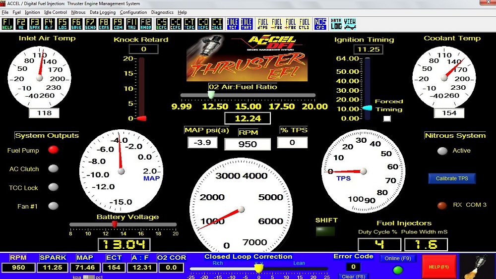

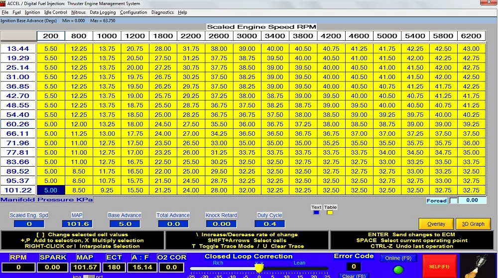

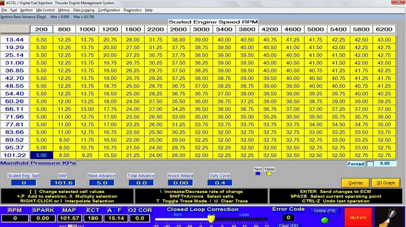

Aujourd'hui j'ai affiné le tableau Volume Efficiency et modifié qqes paramètres de l'injection électronique.
j'en ai profité pour faire qqes imprim écrans pour ceux que ça intéresse :)
la page de controle :

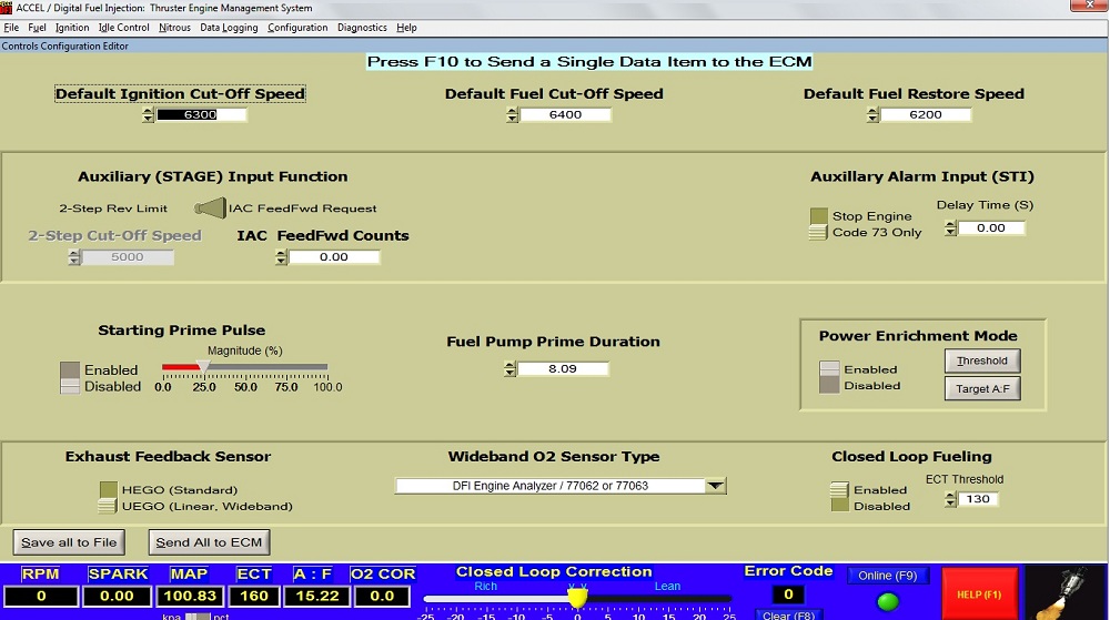

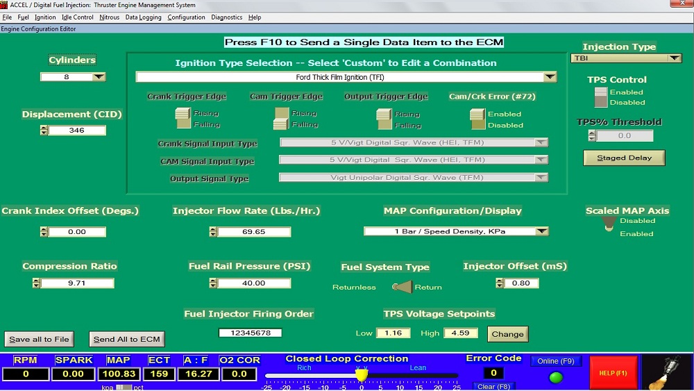

les pages de paramètrage :
#43 Adelante
  • 3199 Messages :
Posté 11 November 2012 - 09:30 PM

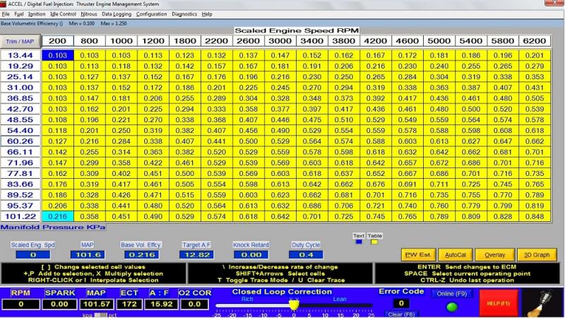

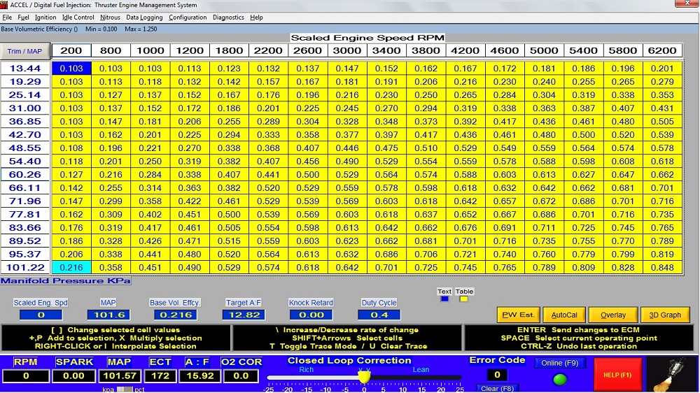

la table volume efficiency :

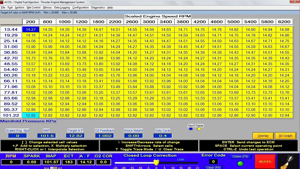

la table rapport air / essence
la table de l'avance à l'allumage :
bien sûr il y a plein d'autres courbes et paramètres, mais ça donne déjà une idée.

#46 thor_eyerdhal
Posté 12 November 2012 - 11:16 AM
La première colonne, c'est bien la dépression?
#47 Adelante
  • 3199 Messages :
Posté 12 November 2012 - 11:21 AM
c'est la pression dans la pipe d'admission en kilo Pascal
#48 thor_eyerdhal
Posté 12 November 2012 - 11:52 AM
Ok, j'avais pas vu le MAP en haut...
Donc les valeurs sous faible charge sont en haut et en WOT en bas.
#49 Adelante
  • 3199 Messages :
Posté 12 November 2012 - 12:20 PM
Exact, sachant qu'il y a certaines valeurs du haut que le moteur ne connaîtra jamais... les deux lignes du haut 13.44kpa et 19.29kpa le moteur n'ira jamais dans ses valeurs, sauf si un jour je me fais une descente à 20% à 200 à l'heure ! lol
tout comme les 6 première cases des 3 lignes du bas, sachant que mon converto est à 3000tours... il est impossible au moteur d'atteindre une charge suffisante à ces régimes !
#50 bugsoli

Ok, donc ce ne sont pas des valeurs mesurées, mais programmées..
#53 Adelante
  • 3199 Messages :
Posté 12 November 2012 - 03:56 PM
il y a beaucoup de valeurs de ce tableau VE qui sont mesurées lorsque la voiture roule et que tu cliques sur le bouton autocal (l'ordinateur calcule en mode closed loop la VE), pour les autres, il faut les estimer et interpoler pour avoir un graphe complet. et affiner le graphe au fil des essais.
j'avais appellé Ford racing plusieurs fois pour m'aider à estimer la VE du moteur, ils m'ont informé qu'il ne pouvaient me donner que la VE du moteur au régime max à WOT, c'est à dire environ 0.85 de VE. pour toutes les autres cases, cela dépend de la config de la voiture...
Ils m'ont également renseigné sur les paramètres d'allumage à mettre à partir de 3000rpm à WOT, c'est à dire dans la ligne du bas du tableau.
Mais les 3 tableaux ci dessus doivent être affinés conjointement par rapport aux besoins du moteur. Il faut que le rapport Air essence reste le plus stable possible à un régime donné, sinon c'est qu'un des 3 paramètres correspondant à cette case MAP / régime, n'est pas bon pour le moteur.

c'est un TBI ok, mais UEGO par contre ;)
Ce TBI est à 1000Cfm, ce qui un peu gros ok... mais les possibilités sont quand même un peu plus grandes qu'un carbu ! et c'est vraiment sympa d'apprendre à maîtriser ce logiciel !
il y a 4 injecteurs Accel de 72Lbs à 40psi.
Ok, si ça intéresse, je mettrai d'autres imprim écrans un de ces jours.
#57 Romuald
Posté 12 November 2012 - 09:55 PM
LOL
Ha ouais, effectivement l'interface graphique est pas terrible (a décharge les capture d’écrans sont trompeuse) et ça prête a confusion. Donc si il est uego et qu'il est donnée pour 1000 cfm, faut reprendre toute ta carto, parce que la c'est vraiment pas terrible(d’ailleurs a lire les valeurs on dirait une carto de hego, c'est pour dire ...). .
Apres, un tbi, ça reste un tbi autrement dit le plus mauvais système d'injection cartographié qu'on connaisse et qui en terme de perf ne peux pas prendre l'avantage sur un carbu bien réglé. A l'origine, le tbi a été mis au point pour permettre d’être moi polluant qu'un carbu parfois capricieux et plus sensible au changement d’environnement. En plus ça ne demandait pas d’entretien (en théorie...), mais c’était au détriment des performance a cause notamment de temps de latences trop important et d'un manque cruel de précision. C'est pour ca que très vite il a été remplacé déjà par le TPI qui était une étape intermédiaire puis par les systémes multipoint sequenciel qui eux ont supplanté le carburateur a tous les niveaux (ça c'est le top pour nos vieux V8, mais ça coute bonbon :-/ ). Aujourd’hui on ne trouve du tbi en oem que parce que ce sont des systèmes qui permettent de passer a l'injection de façon cheap sans trop de modif, mais ... ca reste des tbi.et les performances ne vont pas au delà de celle d'un carburateur sauf que ça coute quand même déjà 3 ou 4 fois plus cher.
Sinon, c'est vrai que c'est sympas de cartographier. Ca a l'avantage d'avoir des valeurs concrètes a donner qui permettent d'essayer différents type de config et de se régler sans rien avoir a démonter (gicloux, aiguille, pv ect ...)
#58 Adelante
  • 3199 Messages :
Posté 12 November 2012 - 10:14 PM
ton commentaire est intéressant, que reproches tu à ma carto ?
jai passé je ne sais combien de dizaines d'heures pour avoir une carto correcte, et qui marche bien avec mon moteur, mais si tu as des idées d'amélioration, je suis open.
je n'ai jamais réussi à faire tourner mon moteur à plus 14.5 d'AFR, que cela soit en carbu ou avec l'injection, au dessus de 14.5, il tremble et commences à détonner... il m'aurait fallu tourner avec du 91 ou surtout du 93 d'octane comme aux US... à défaut, je tourne plus près des 14 en cruising ! d'ailleurs on en avait parlé une fois, et tu m'avais également dit que c'était normal que je sois obligé de me rapprocher des 14.
je suis passé en TBI, car malgré tous les réglages possibles et imaginables faits sur mon carbu edelbrock, je n'ai jamais réussi à virer ce putin de trou à l’accélération (lean spot) et effectivement je voulais apprendre l'injection électronique et à cartographier. je ne suis pas passé en MPFI séquentiel pour limiter le coup et aussi garder un look un peu style carbu... mais il est pas impossible qu'un jour je passe au MPFI séquentiel. surtout que je peux garder l'ecu et pas mal de pièces !
a comparer mon 460 tourne parfaitement avec un carbu et la taille de la pompe de reprise est suffisamment grande sur le 460.
