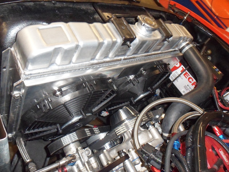

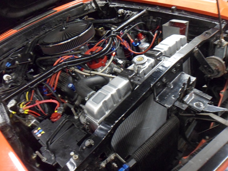

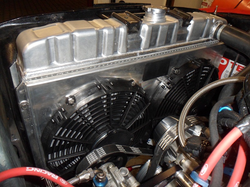

Posté 20 December 2013 - 01:37 PM
Hello,
Nouveau système de ventilos installé !

#146 le gugusse de Montauban
Posté 20 December 2013 - 03:01 PM
Tout élec ... pas trop galère à installer ?
#147 CanyonCarver
Posté 20 December 2013 - 03:35 PM
Ça va le faire! Bravo!
#148 Adelante
  • 3199 Messages :
Posté 20 December 2013 - 04:45 PM
Non facile comme tout à installer.
Je gère le signal de déclenchement des ventilos sur l'ecu. Juste à rentrer dedans la température voulue.
J'ai un calorstat à 170°F, je déclenche à 178 et arrête à 172.

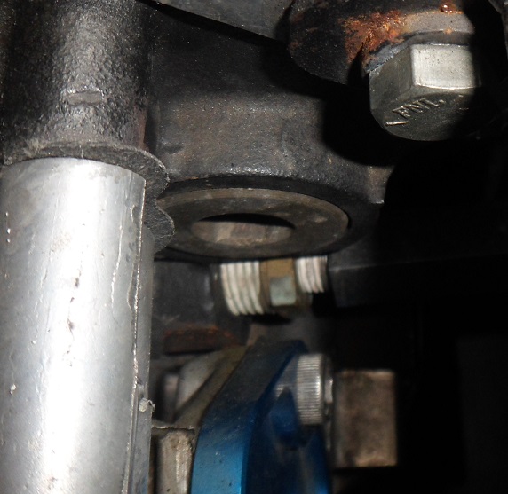

Pour ma question, sur ton bloc Boss afin de mettre l'oil sender extension, tu as mis un réducteur du bloc vers l'extension. Côté extension, c'est du 1/4 NPT?

Bonsoir marc , pourrais tu essayer de prendre quelques photos de l' espace qu'il y a entre les ventilos et la poulie du vilo.

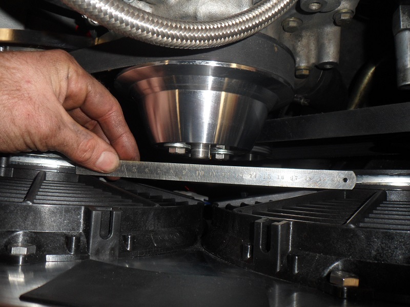

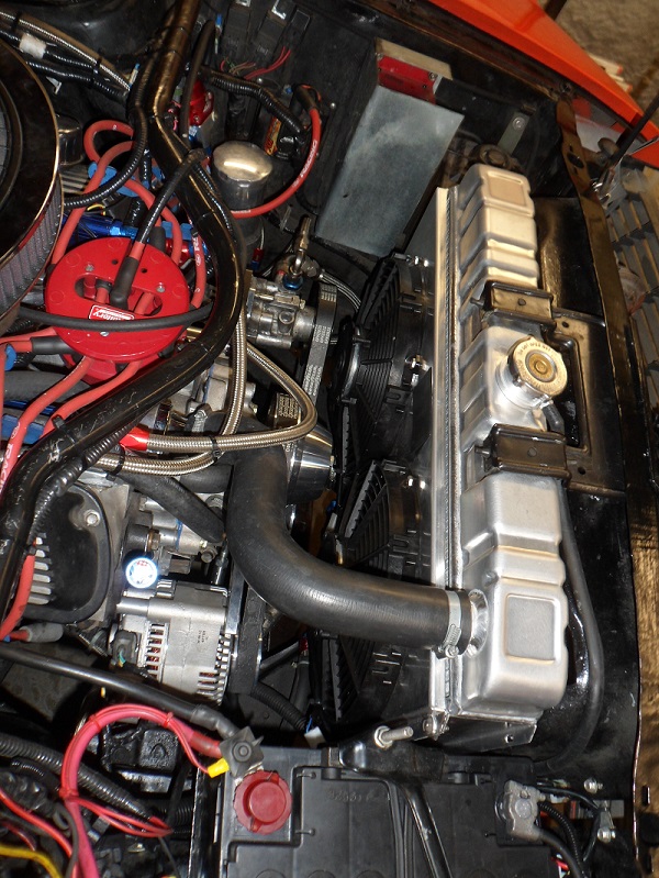

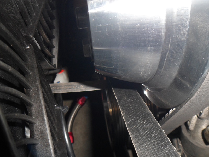

#157 Adelante
  • 3199 Messages :

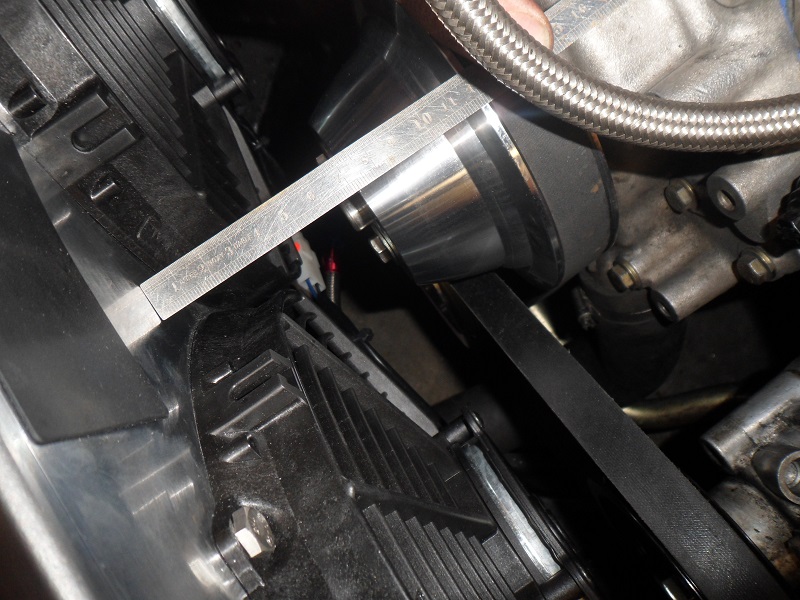

Posté 29 December 2013 - 09:58 PM
Sponge,
Pour le réducteur pour le oïl sender, il te faut un réducteur de 1/2NPT, vers 1/4NPT
je te mets également des photos qui vont permettre d'estimer un peu la place restante avec les ventilos...
Si tu veux envoies moi les dimensions de ton damper avec les poulies et je regarderai si ça peut passer avec les ventilos ;)

#158 marc_spierk
Posté 29 December 2013 - 10:11 PM
Sponge,
Je vais prendre une photo demain avec une regle pose contre le carter de distribution pour te donner une idee de la longueur qu'il y a. Il a une poulie en plus pour le compresseur.
#159 Adelante
  • 3199 Messages :
Posté 29 December 2013 - 10:27 PM
Yes, j'avais bien vu qu'il y avait une poulie en plus ! je regarderai si ça passe sans toucher le ventilo, car le compresseur es t côté conducteur en position haute.

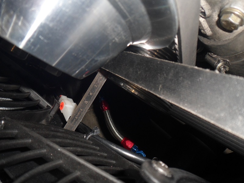

#160 marc_spierk
Posté 29 December 2013 - 10:59 PM
C'est pas la poulie du compresseur qui pose probleme , elle est decale sur l'exterieur du moteur , mais la poulie du vilo a 4 bon cm de plus que les moteurs classique.
Photo demain.
