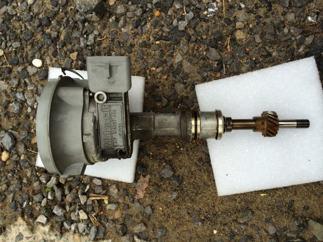

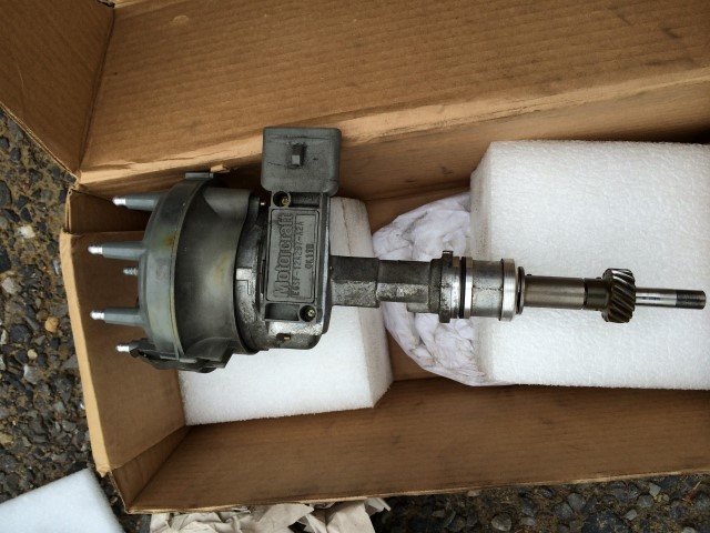

Depuis un mois la voiture est restée devant chez moi en panne électrique, la même que j'avais eu en allant au Luxembourg sur l'autoroute à savoir coupure nette du moteur en roulant et impossible de redémarrer.
La deuxième fois, avant de partir aux US, j'ai été plus malin : j'ai sorti mon scanner de codes EEC et j'ai dumpé tous les codes d'erreur; résultat :
  • code 14 : PIP circuit failure
  • code 29 : insufficient input from Vehicle Speed Sensor
  • code 63 : Throttle Position below minimum voltage
  • code 95 : Fuel pump secondary circuit fault
Le code qui m'intéressait (si on peut dire) est le code 14 qui est souvent le résultat d'un problème avec une pièce (PIP) du distributeur, donc j'ai fait appel à mes potes du Fox Doctors UK et un des membres m'a vendu un distributeur équivalent au mien mais avec seulement 52000 miles au "compteur".
Ajdh, swap des distrib et reset de l'avance aux alentours de 13/14° BTC et BOUM ! ça marche nickel, la voiture démarre au quart de tour et j'ai l'impression d'avoir retrouvé de la pêche !!!!
#192 bugsoli
Posté 08 May 2014 - 09:06 AM
Ancien :
"Nouveau" :

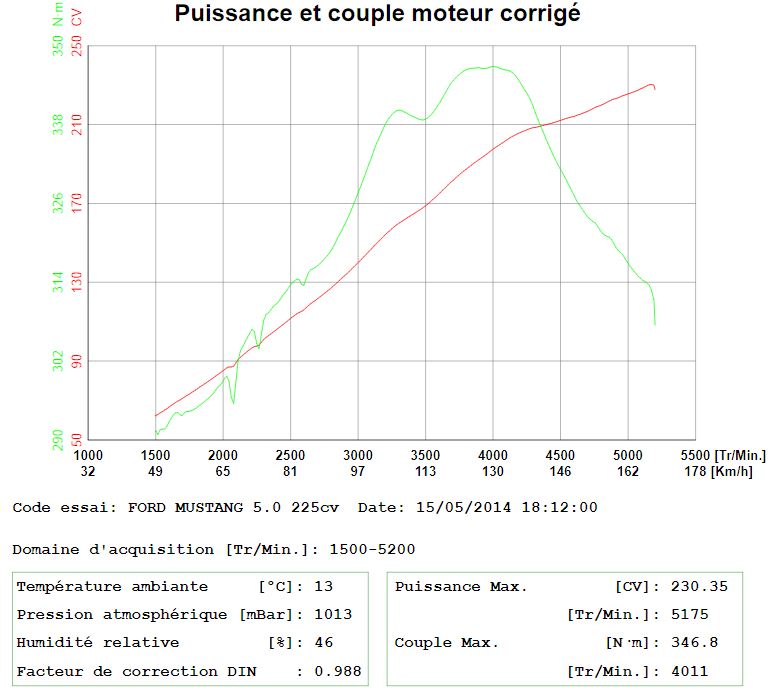

Passage sur le dyno hier chez CBPower, résultats :
Un peu décevant au niveau du couple, c'est pas mieux que ma BM de 184 cv :(
Va falloir se mettre au travail si je veux arriver à 300 bourrins au moteur

Tu sais combien c'est censé sortir "en vrai" ce modèle ?
#196 bugsoli
Posté 16 May 2014 - 11:51 AM
225 bhp à l'origine ce qui nous donne proche de 230 cv donc ici je suis toujours dans le bon après 25 ans :)
Mais je pense que l'AAC est différent de celui d'origine car le couple est trop faible

D'un autre coté, si tu avais plus de couple à un régime équivalent, la puissance ne collerait plus avec celle d'origine, tu aurais plus..

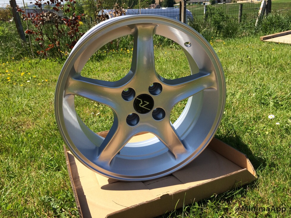

Réception de mes nouvelles jantes ce jour, plus qu'à trouver les bons pneus !

Oui Thor tu as raison je vais d'abord me concentrer sur le haut moteur avec l'ensemble GT40 et des culasses adaptées ensuite on verra pour l'AAC si nécessaire
La voiture pousse fort dans les 4 premiers rapports, surtout en 2 et 4 mais je trouve qu'elle pourrait mieux faire
