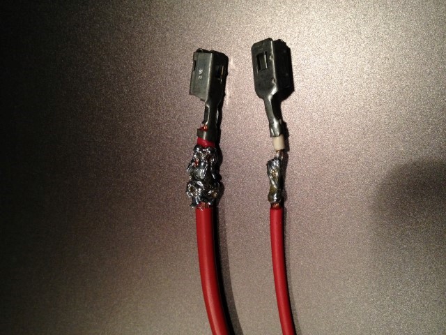

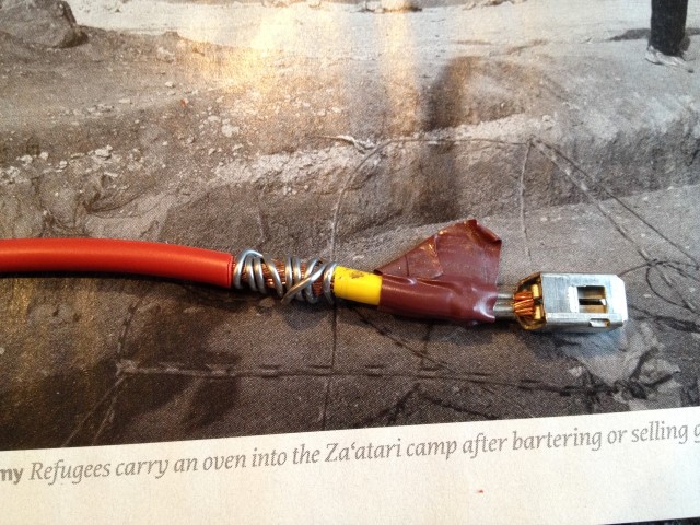

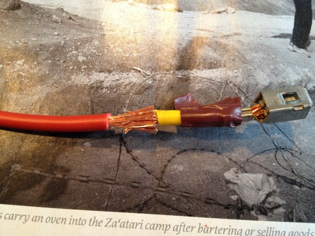

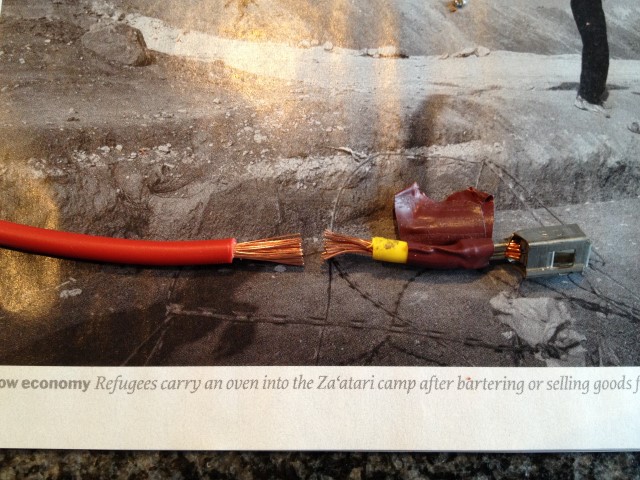

J'ai fait de la soudure hier soir et je ne suis vraiment pas content !
Le câble en 4.0 mm² est une vraie me**e à souder de par son diamètre, l'appareil à souder ne parvient pas à chauffer suffisamment le fil intérieur pour que le fil à souder fonde correctement d'où des soudures dégueulasses (pas sur le 1.0 mm² par contre, là c'est propre)
Je vais passer par des connecteurs pour les gros fils

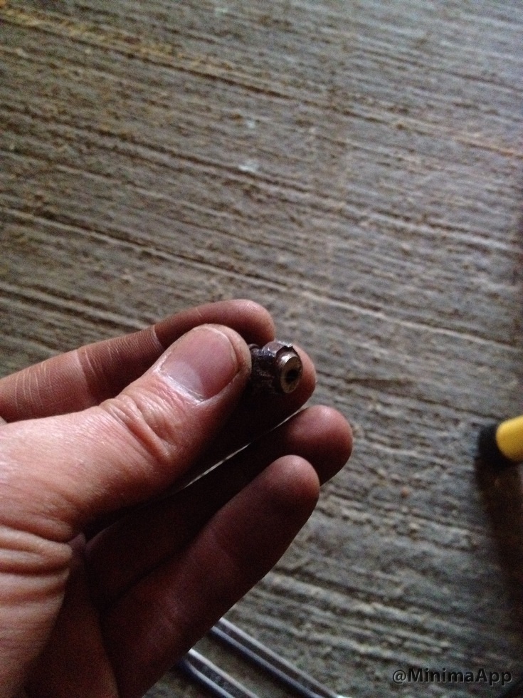

Et voilà, en voulant purger le frein arrière droit et en voulant desserrer le purgeur, quand on force sur quelque chose de grippé voilà ce qui arrive :
Obligé de virer l'étrier et de l'amener au magasin pour retirer le bout

J'ai également refait l'installation électrique grâce aux cosses envoyées par NPD mais le problème c'est que j'ai une énorme résistance sur le fusible n°18 (35 ohms) alors que sur les autres fusibles je n'ai qu'entre 1,5 et 4 ohms de résistance, donc je pense qu'il doit y avoir un blème quelque part dans le cablage, alors que j'ai utilisé les Posi-Lock

c'est peut etre là le problème, ca ne vaux pas de bonne soudure à l'étain puis un bout de gaine thermo par dessus pour la finition.
on sinon un mauvais sertissage sur la cosse chez NPD, ca arrive....

Oui j'ai viré un des Posi-Loc et placé une gaine de sertissage avec gaine thermo autour et la résistance est identique.
Par contre j'ai trouvé une des terre qui était mal foutue donc nettoyage et sertissage en règle et on va voir.
