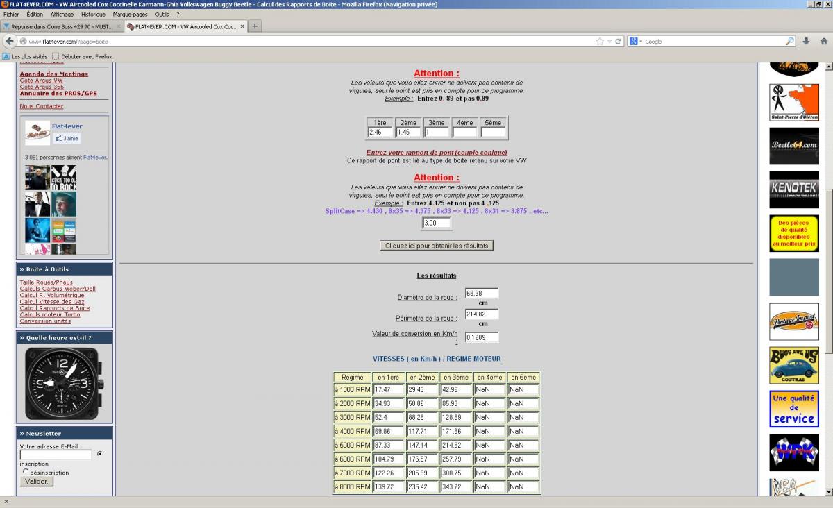

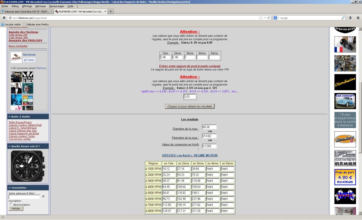

#106 damien-mach1
Posté 16 April 2013 - 08:12 AM
Hell O,
Tiens, voilà ce que ça donne :
Avec un 3.25 :
Avec un 3.00 :
Pas une grosse différence.
Si tu comptes en plus passer en boîte méca à l'avenir, tu seras obligé de changer encore une fois de rapport de pont.
Moi je laisserai comme ça à ta place.
Enfin ce n'est que mon avis, après tu fais ce que tu veux!
Ce message a été modifié par damien-mach1 - 16 April 2013 - 10:19 AM.

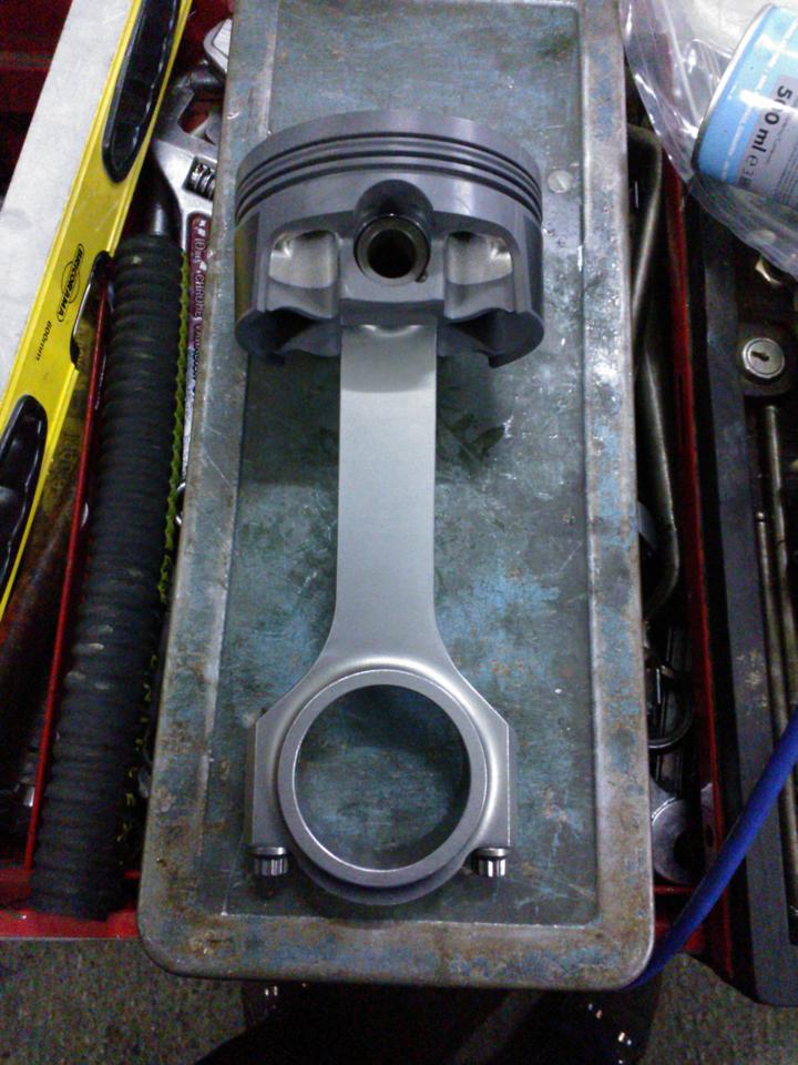

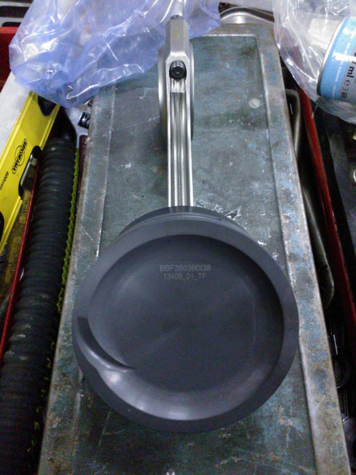

#114 MachIntoche
MachIntoche
  • 465 Messages :
  • Mustang:Boss 521, 1970
Posté 29 May 2013 - 06:56 PM
ben voilà une petite bielle et un piston en 4.40'
Ce message a été modifié par MachIntoche - 29 May 2013 - 06:58 PM.
