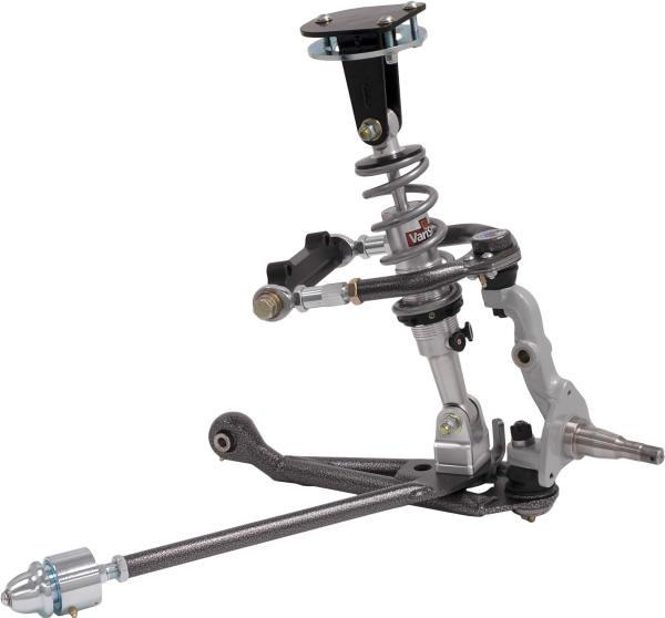

Pour commencer le train avant !
Il me semble important qu'il soit soigné autant que l'arrière...
Avec Big block je risque de faire des tout droit dans les virages, si elle ne tient pas la route....
Pour que cela n'arrive pas je vais monter ce kit TCP
suivront ; disques ventilés rainurés et percés avec étrier 6 pistons jante en 17 et pneus Nitto en 275 ou 285 !

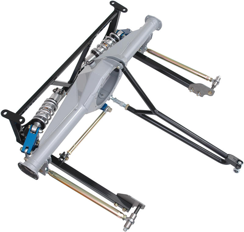

les freins AV et AR seront des WILWOOD dans ce style là http://www.summitrac...220-d/overview/
Donc pour l'arrière, toujours du TCP afin d'être homogène avec la qualité de l'avant !
et du balaise pour encaisser 750 lb. ft de couple....
un truc qui bride la caisse au sol, lui permettant de passer ses 700 cv au sol.... 0 =>> 400 m .....

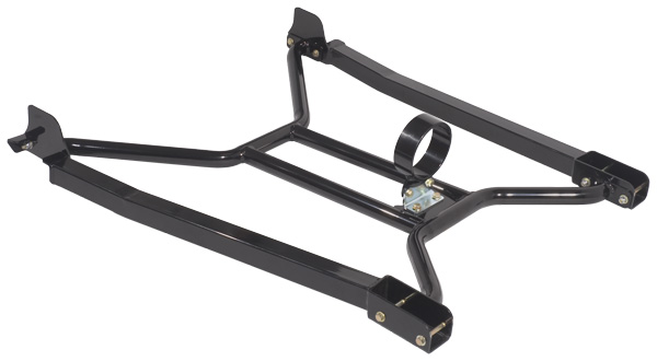

Et des sub frame conectors pour rigidifier la caisse !
la photo parle d'elle même !!
ALORS :mrgreen: !?

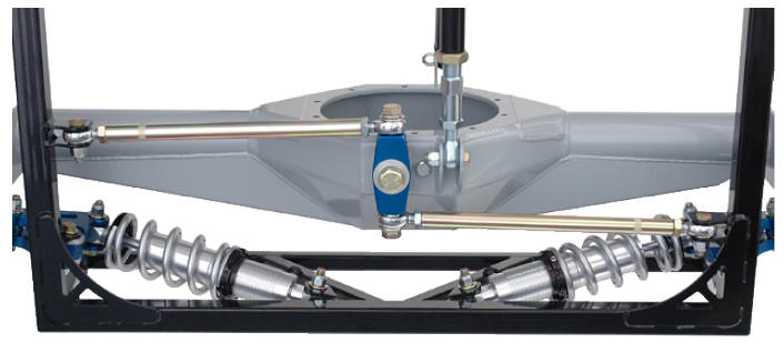

Peux tu expliquer à quoi sert et comment fonctionne la bascule qui ressemble à une barre panhard mais à l'horizontal ????
#135 Alexstanger
Posté 20 July 2013 - 06:59 PM
C'est un parallélogramme de Watts.
http://www.mustangpa...gramme-de-watt/

petite précision sur le pont arrière.
il sera monté avec 2 arbres de roue neufs forgés de marque Currie en 31 splines
pour le nez de pond, un rapport de 3.00, 31 splines avec un Detroit truetrac, assemblé de chez Currie avec yoke forgé
Ok je me sui mal exprimé effectivement je pensais bien à un parallélogramme de Watt, la barre Panhard est unique.
Mais ce que je voulais dire est que normalement l'axe de pivot d'un pw est horizontal au centre de rotation du pont, or sur ta photo. le but est de laisser le pont pivoter sur son axe si une roue monte verticalement d'un côté l'autre va baissé de l'autre (théorie sauf si le pont bouge de bas en haut) et le pw est la pour permettre ce mouvement sans entrave mais il l'immobilise latéralement, empéchant le pont de se déplacer de gauche à droite ou inversement. Alors comment obtiens tu cet effet si le pivot est placé en haut du pont ?
#139 thor_eyerdhal
Posté 21 July 2013 - 08:34 AM
Le pivot est certes en haut du pont mais je pense que c'est la biellette bleue qui permet le placement décalé et que le pont oscille bien sur son axe.

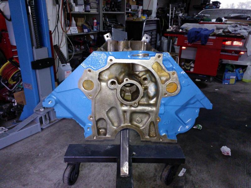

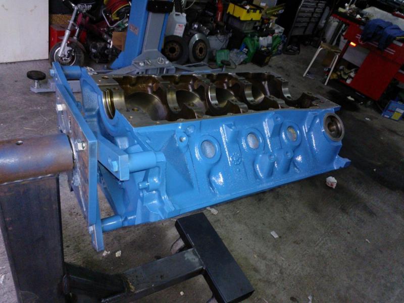

#140 MachIntoche
MachIntoche
  • 465 Messages :
  • Mustang:Boss 521, 1970
Posté 07 October 2013 - 08:31 AM
Colored  :ph34r:
