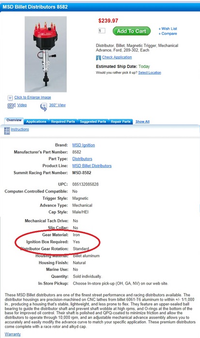

Je sais bien que l on ne fait pas de miracle par téléphone mais on a pris le temps point par point en etant moi même devant mon carbu . Et malheureusement , en étant à plus de 400 KLM , c'est la seule chose que je peux faire .
En ce qui concerne l allumeur , il est spécifier qu' il ne peux fonctionner sans son module de commande .

Je ne suis pas un As de la mécanique donc pas de vexation mal placée en ce qui me concerne. Néanmoins étant méhodique, Gillou et moi-même avons pris le temps de faire les choses, une bonne heure et demi me semble t'il. Bon d'accord on a aussi refait le monde mais ça c'est une autre histoire !... :wink:
Absolument. Nul n'est besoin de changer d'allumeur. Essaie de le brancher sur ta jolie bobine pour le moment, histoire de faire un diagnostic par élimination. Peut-être que plus tard, si c'est le boîtier qui semble fautif, tu peux aller à la source du problème et le remettre en bon état de marche... Bonne chasse aux Gremlins!
Je crois pas que ce soit possible .... Comme dit par Gillou, il ne peut malheureusement pas fonctionner sans boîtier on a vérifié. J'aurais bien aimé le conserver c'est certain.
En ce qui concerne l allumeur , il est spécifié qu' il ne peux fonctionner sans son module de commande .

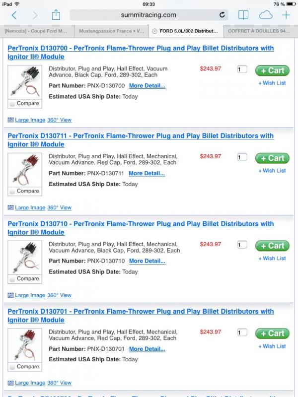

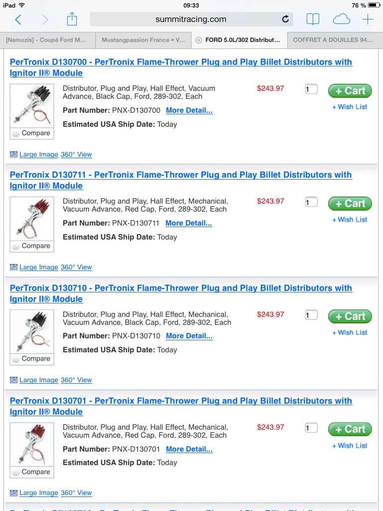

On est sur un de ces modèles mais je n'arrive pas trop à comprendre la différence entre les quatre .... Hormis mâle/femelle, pour reste .... Je vois pas
Ce message a été modifié par Nemozis - 07 February 2014 - 09:36 AM.
#431 Nemozis
Posté 07 February 2014 - 09:37 AM
Ah si, vu.... Red cap or Black cap.

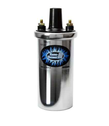

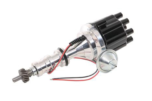

Voici le matériel que nous avons retenu:
1/ Pertronix Flame-Thrower Ignitor III
2/ Pertronix Ignition Coil Flame-Thrower III - Oil Filled 45,000 Volts Chrome Plated
