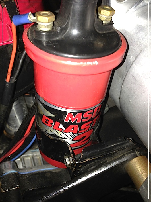

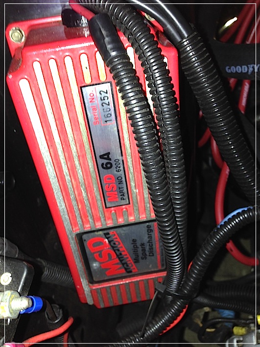

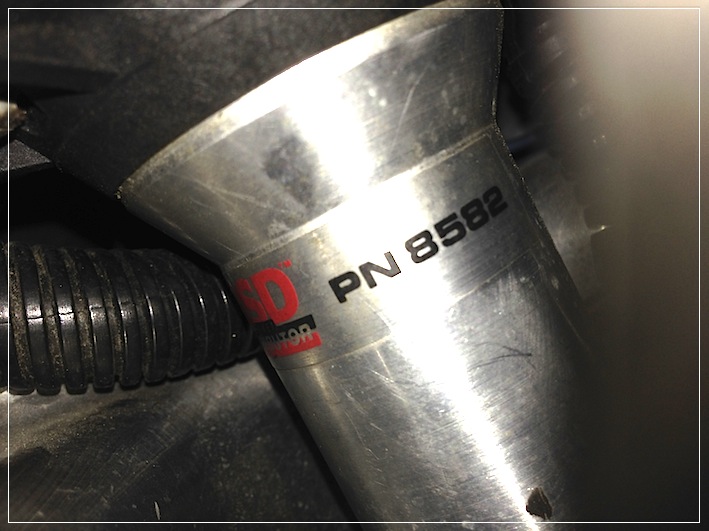

peux tu voir les références exactes de la bobine?
- Bobine    :  MSD Blaster 2 (PN:8202)
- Allumeur : MSD (PN: 8582)
- Boitier     : MSD-6A (PN: 6200)
Ce message a été modifié par Nemozis - 02 February 2014 - 02:36 PM.

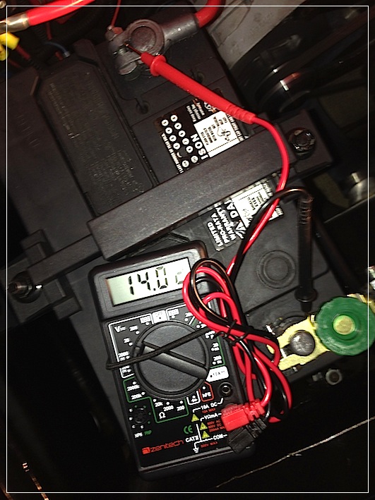

Bon point grâce aux réglages de Gillou, la charge batterie est redescendue à 14V.

Mais pour moi coller une bobine Blaster 2 derrière un boitier CDI, cà ne colle pas, on ne profite pas de la puissance que peut fournir le boitier, il faudrait une bobine Blaster HVC2...

Encore une fois, pas de ballast puisqu'avec un CDI, la bobine est alimentée en 450-500V par le boitier...
Attention à ne pas toucher les bornes B.T. de la bobine en fonctionnement çà peut faire TRES mal!, vu que sur ta photo, elles ne sont pas protégées...
Mais effectivement si la bobine n'est pas adaptée, elle peut surchauffer et déconner.
Pour ton allumeur 8582, capteur magnétique (pas de rupteur) mais avance mécanique classique et PAS d'avance à depression sur ce modèle.
Un peu dommage pour un usage routier...Les choix qui ont été faits pour l'ensemble d'allumage sont plutôt, hum moyens...
