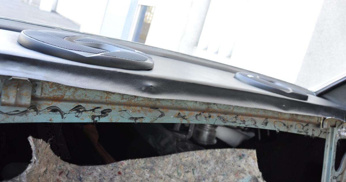

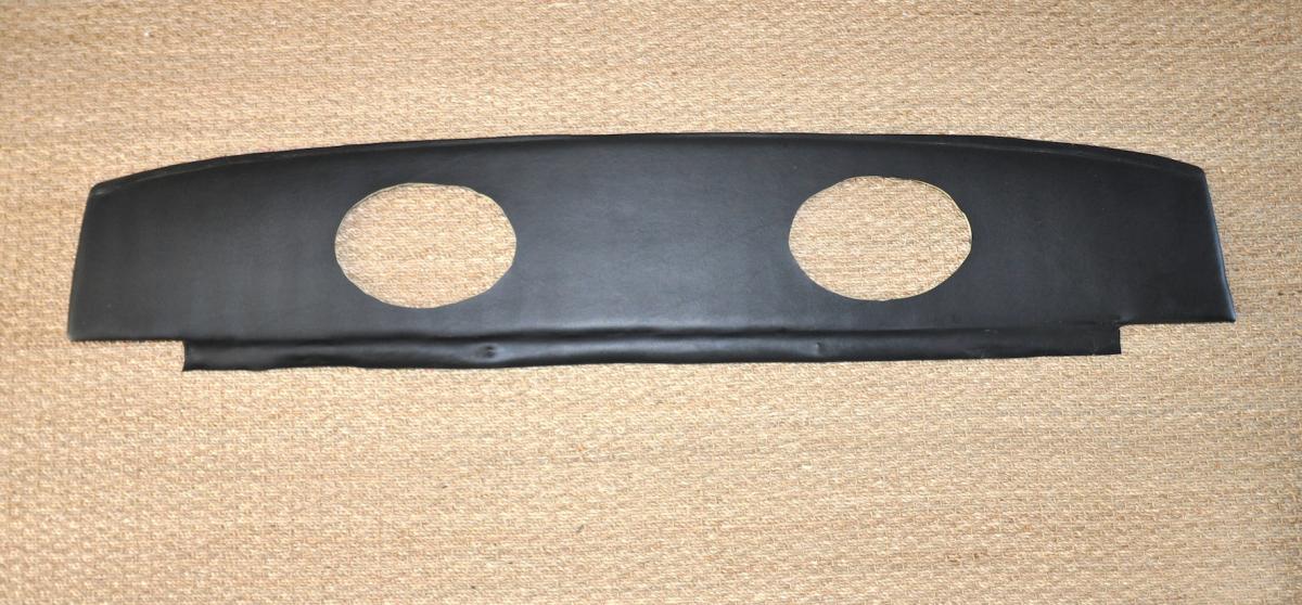

Posté 26 June 2014 - 04:28 PM

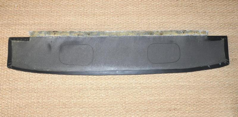

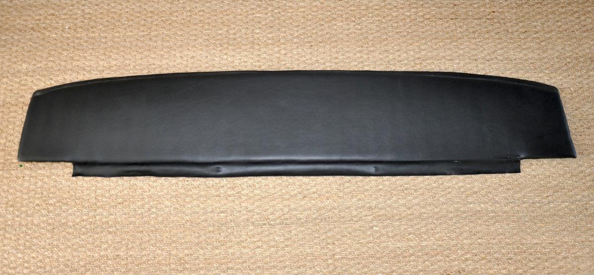

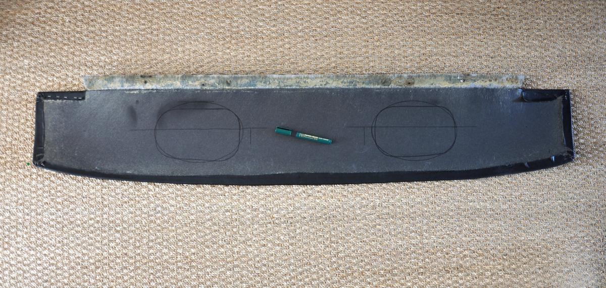

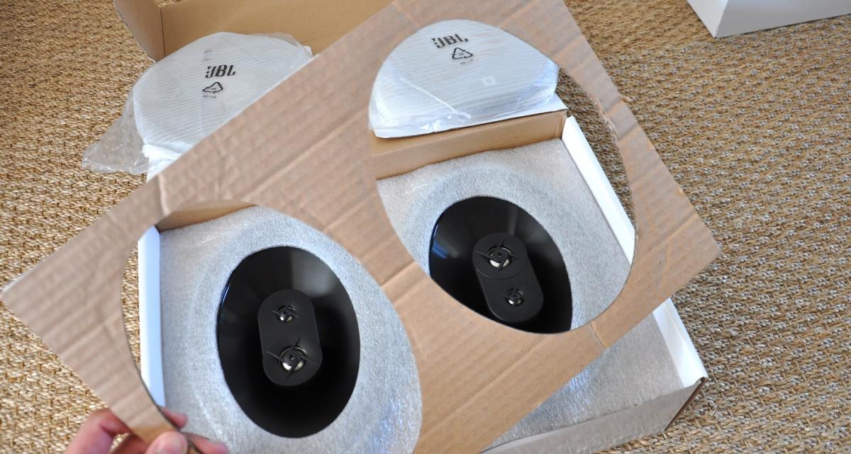

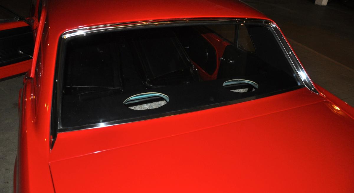

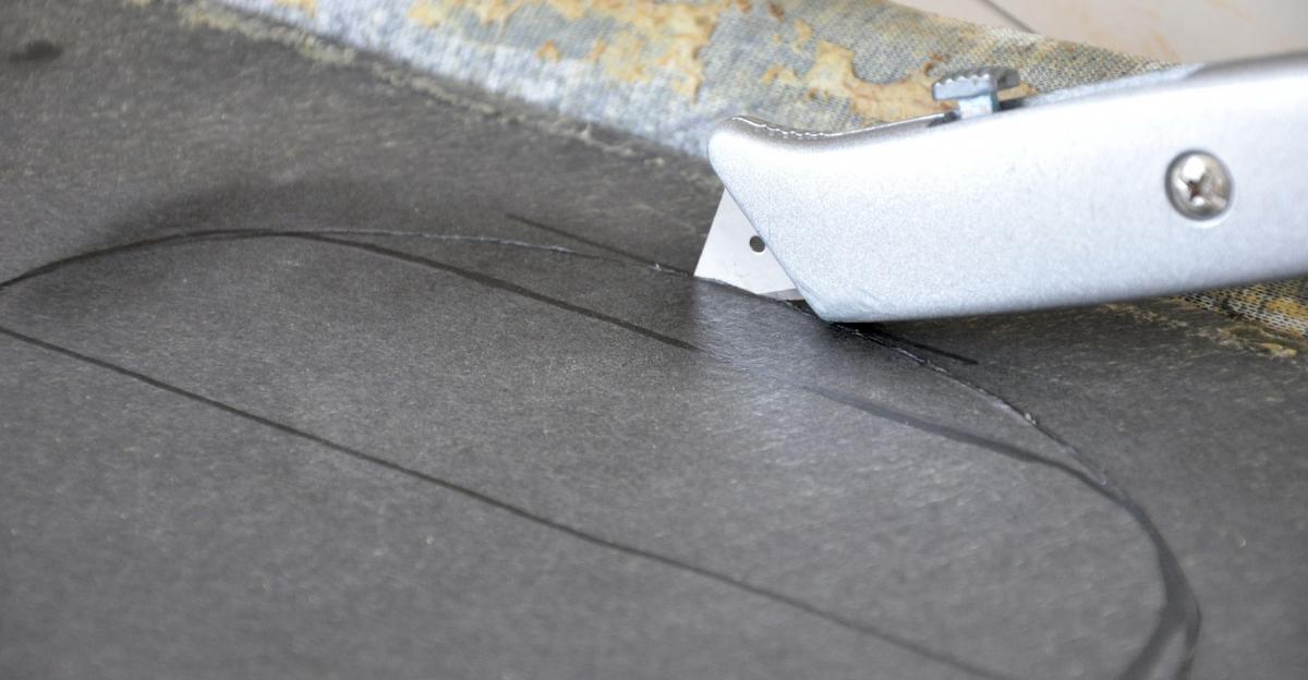

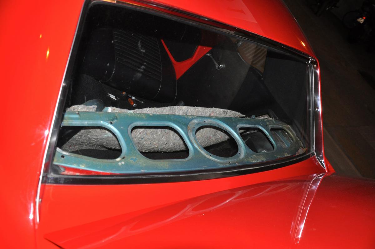

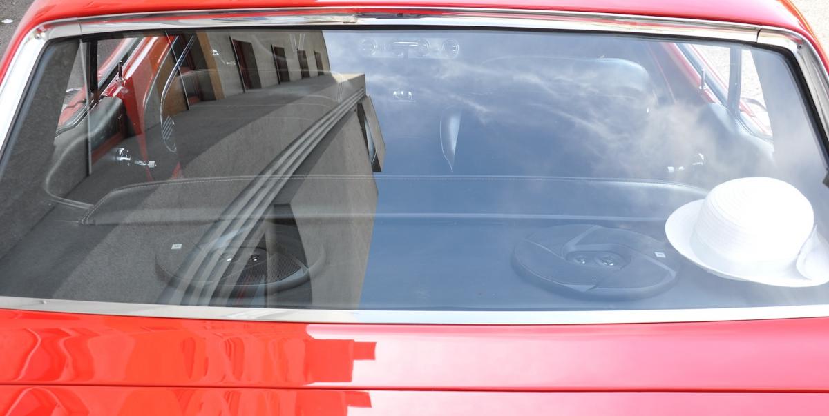

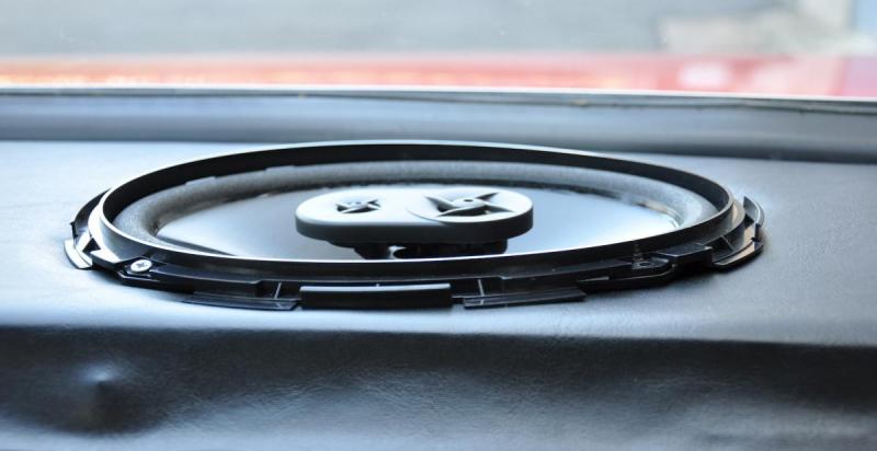

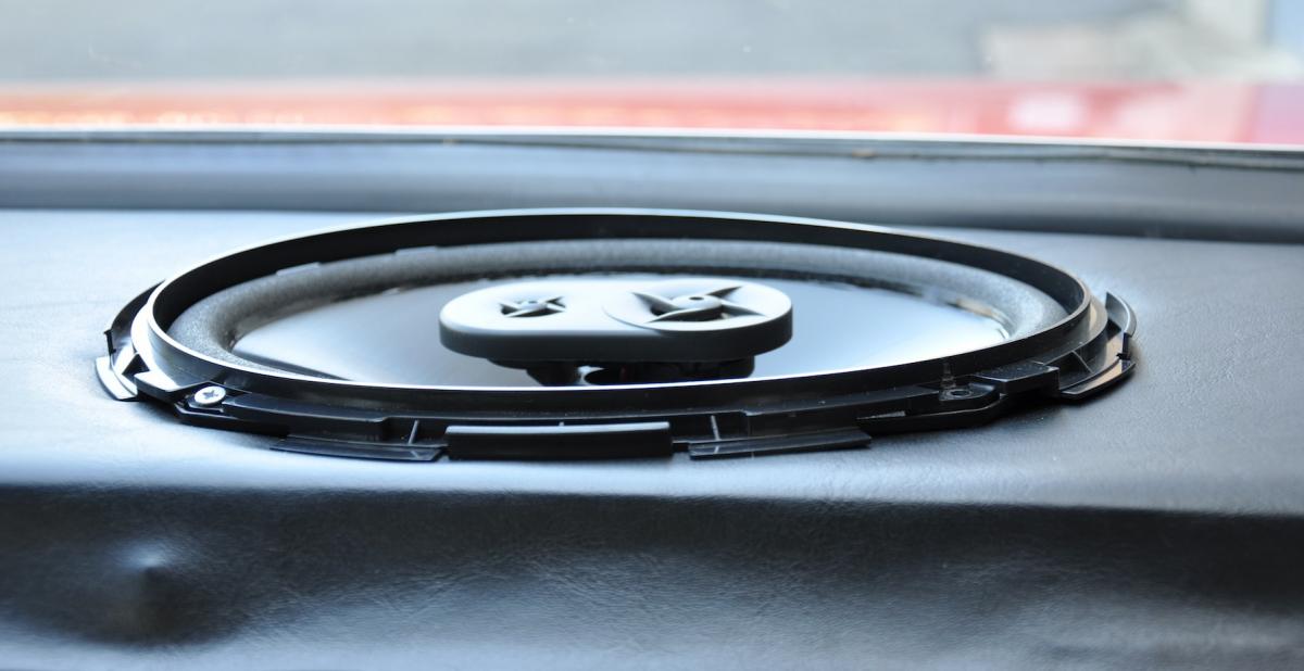

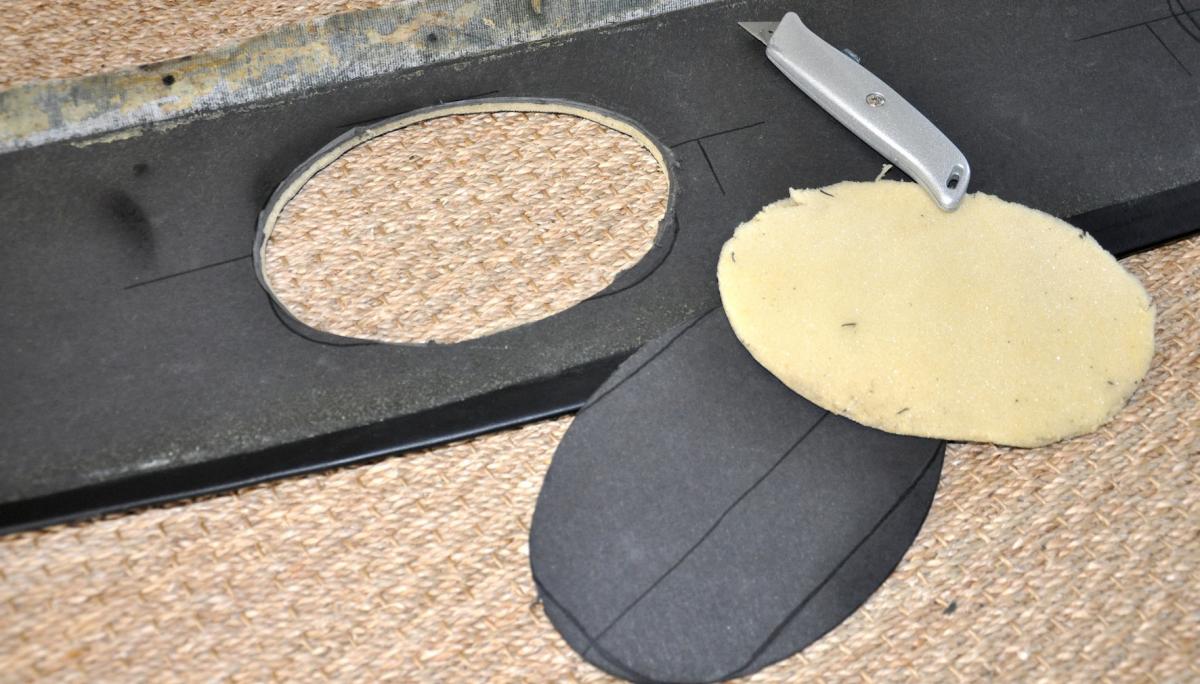

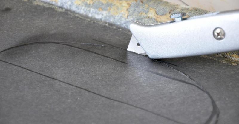

Bon parmi les choses à faire, il faut absolument que j'installe un système audio complet. Offff rien d'exceptionnel mais que je puisse au moins mettre un peu de musique de temps en temps.
Donc première étape, je me suis lancé dans l'installation de hauts-parleurs que j'ai acheté pour l'occasion et ai entrepris de les installer sur la plage arrière. Bon en gros je me suis bien fais chi** pendant 5 heures. Je n'avais pas pensé que ça me prendrait autant de temps. Enfin voilà, c'est fait, il me reste désormais à installer un autoradio et la boucle sera bouclée.

#646 vwgillou
vwgillou
  • 744 Messages :
  • Interests:vw , mustang
  • Mustang:coupe 1967
Posté 26 June 2014 - 05:36 PM
beau boulot ! bravo ;)
#647 Nemozis
Posté 26 June 2014 - 06:10 PM
Merci Gillou,
J'aurais pas cru en baver autant ! Avec ma grande carcasse j'ai eu du mal à me couler dans le coffre pour percer les emplacements des vis mais bon ça c'est fait !!
Par contre je fais moins le malin pour les branchements et l'installation de l'autoradio ... Moi et l'elec ....
De plus il va falloir que je joue de la dremel pour découper mon support d'autoradio actuel qui n'est pas adapté aux autoradios modernes ....

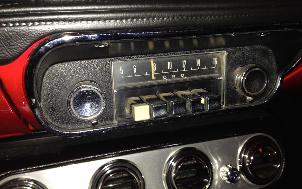

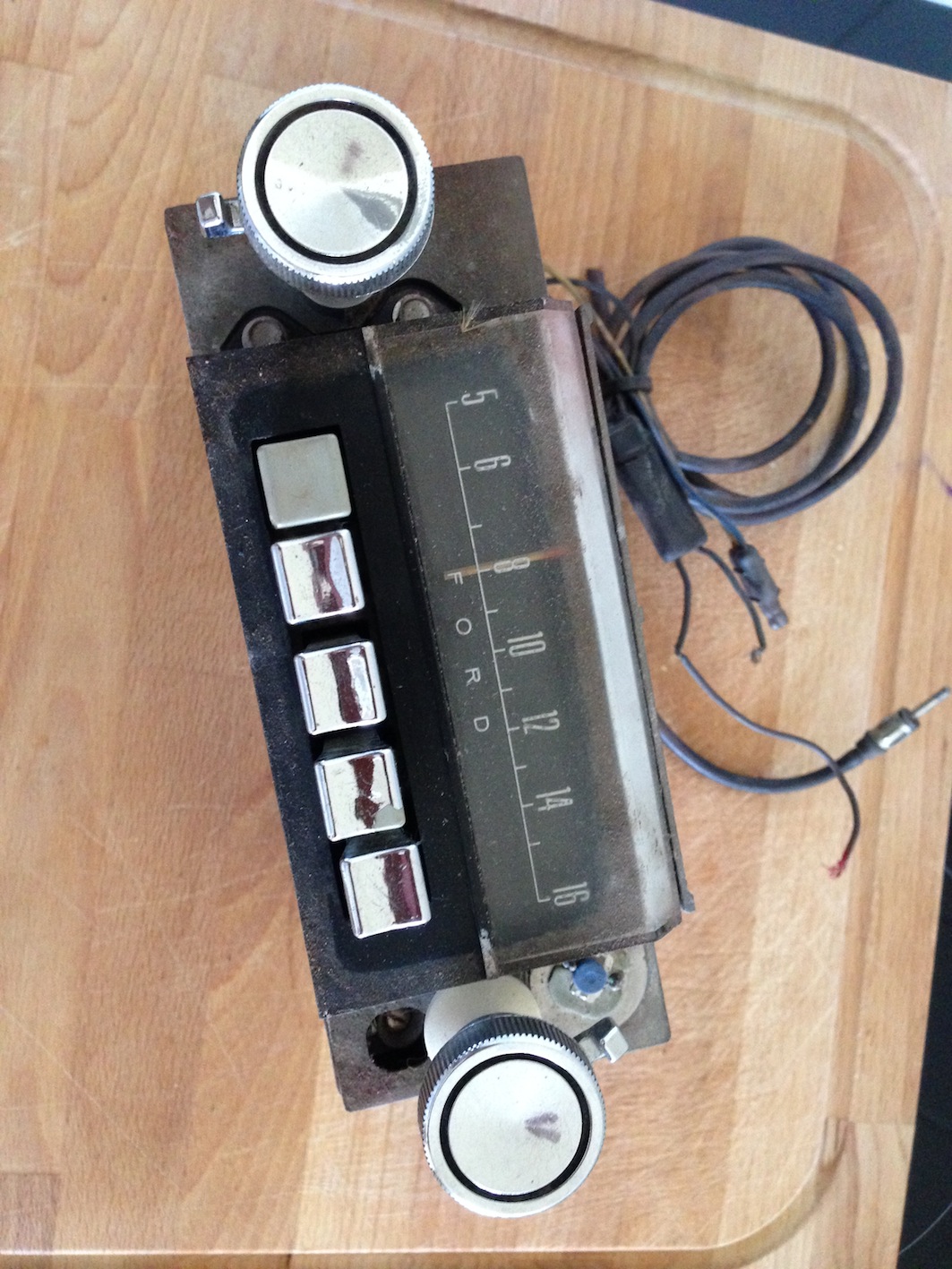

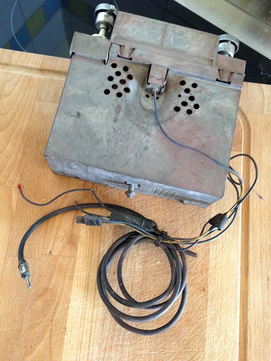

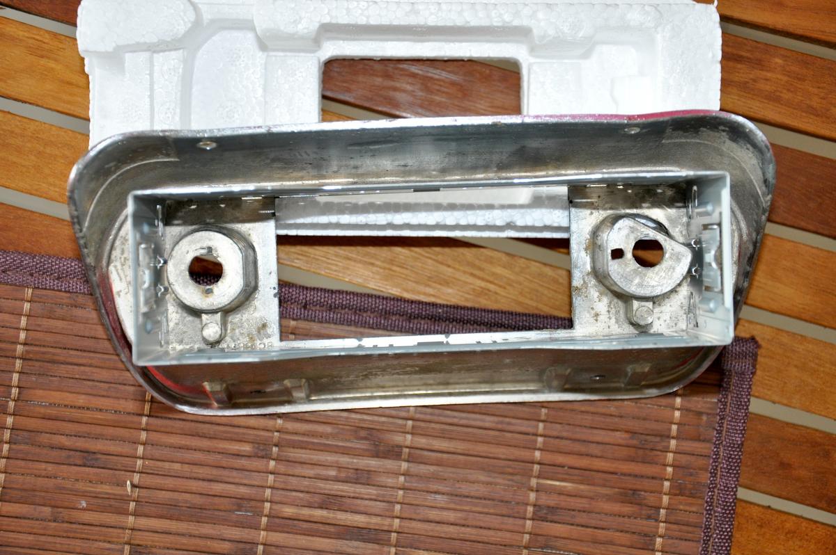

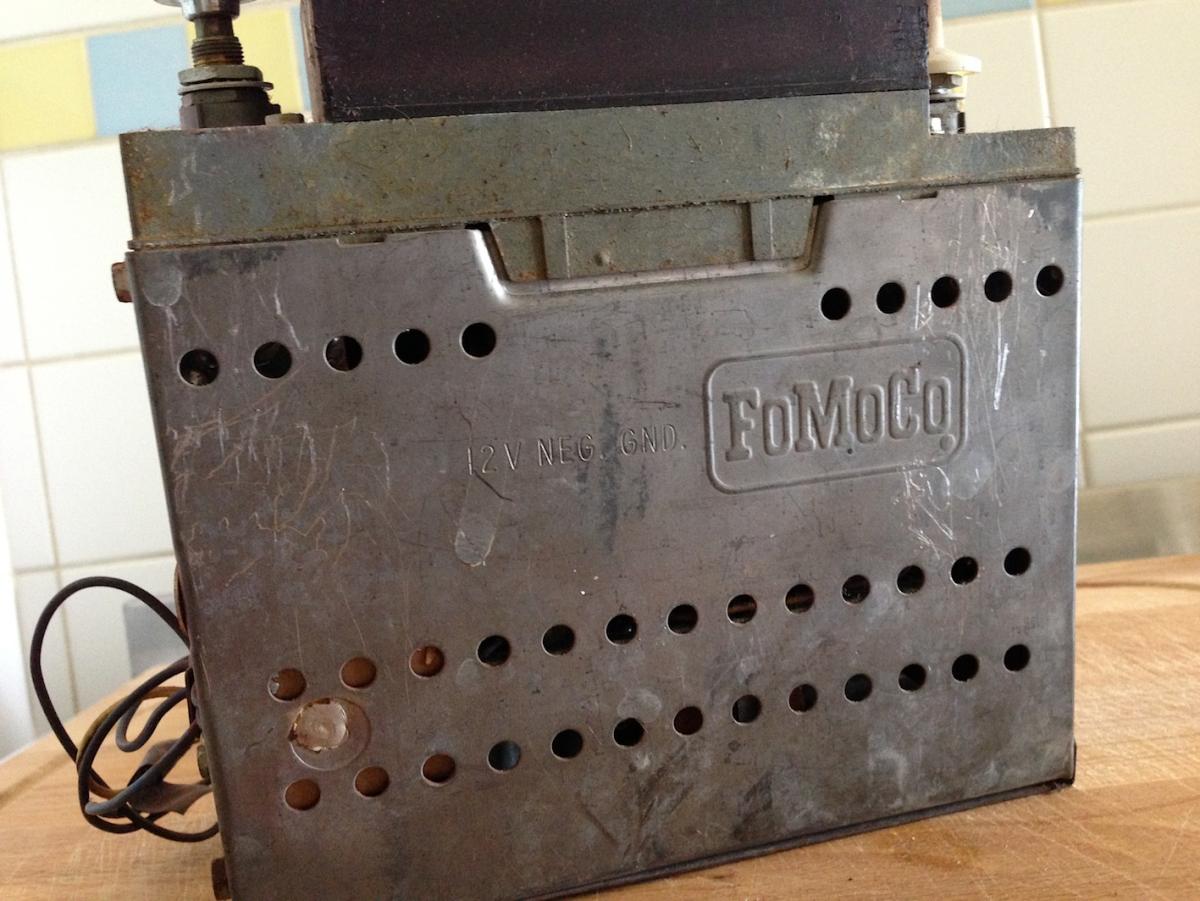

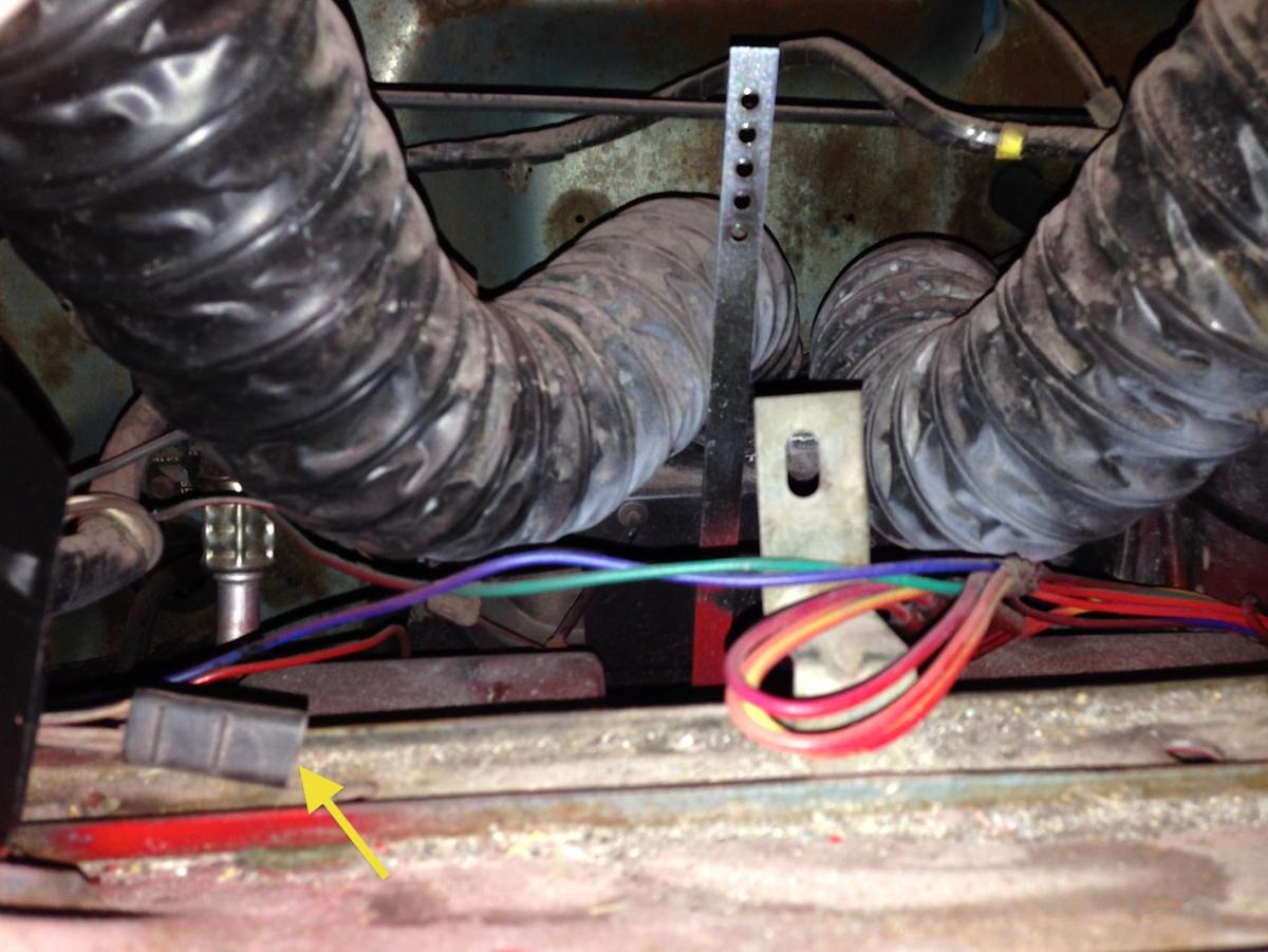

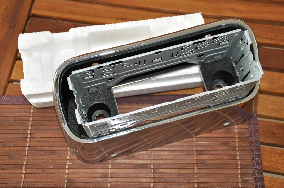

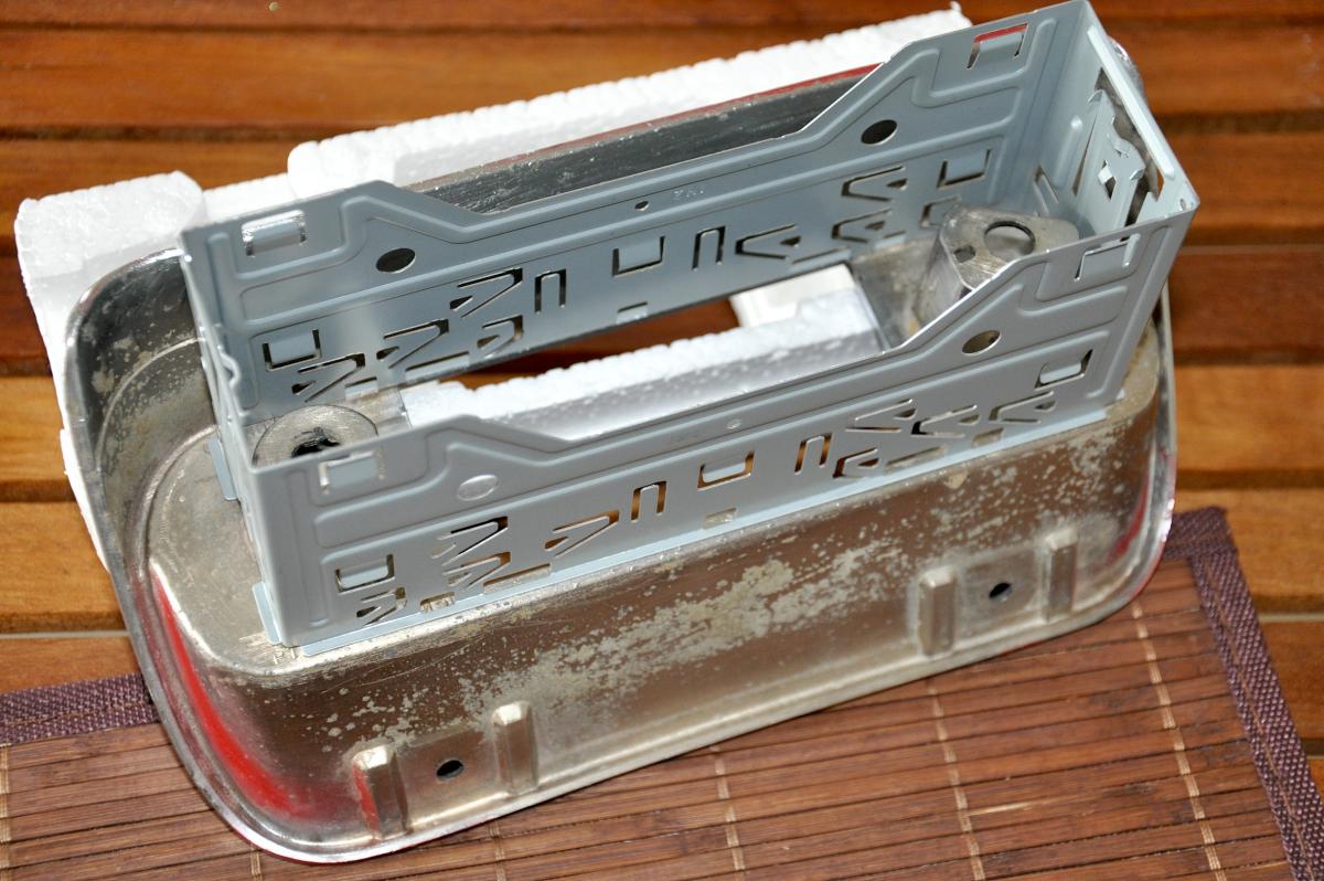

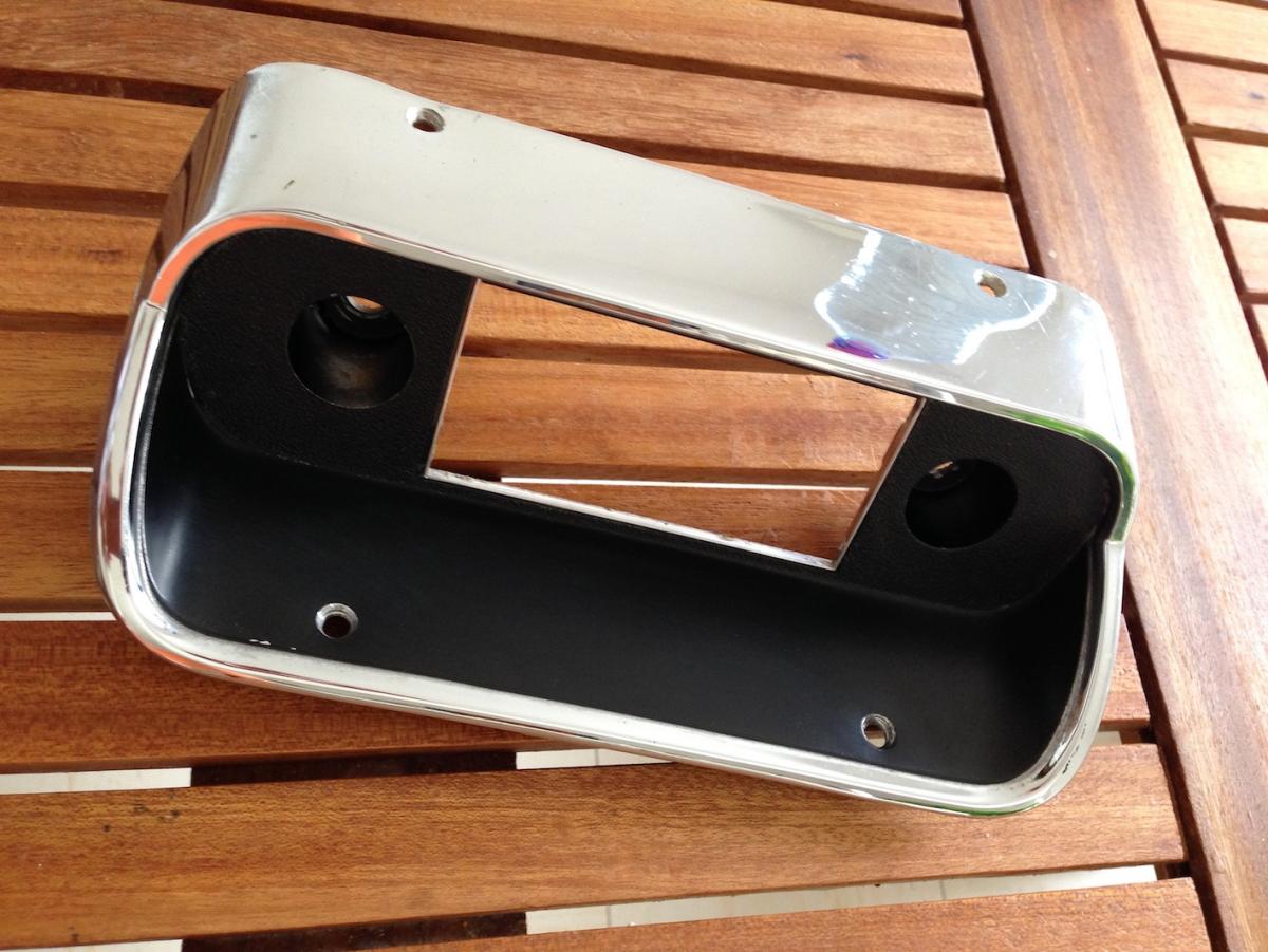

Bon aujourd'hui démontage de l'autoradio histoire de faire le point.
A mon avis cet autoradio est d'origine, il est dans un état de mort apparente et je ne vais même pas essayer de voir s'il fonctionne.
- Cet autoradio n'était même pas branché et le câble antenne est carrément coupé ... Bref il semble être là pour la déco.
- Je vois une fiche de branchement arriver dans le logement de l'autoradio (cf. flèche jaune sur la photo). Au voltmètre elle sort 12volts ... Je vais surement pouvoir la récupérer pour le branchement de mon nouveau lecteur multimédia.
- Je constate que j'ai bien une antenne radio sur mon aile avant droite mais je vois pas de câble arriver dans le logement du post ... A voir.... Il est peut-être derrière la boîte à gants ...
- Le support d'autoradio semble également d'origine, un bon nettoyage au liquide vaisselle et il me semble pas mal. A voir si je le découpe à la Dremel ou si je me procure un support adapté pour les nouveaux posts.
- Le dessous du tableau de bord est vraiment crado, il va falloir avant toute chose que je face un bon coup de ménage là dedans ...
Ce message a été modifié par Nemozis - 05 July 2014 - 12:26 PM.

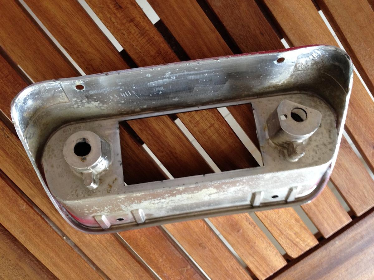

#658 Nemozis
Posté 05 July 2014 - 12:49 PM

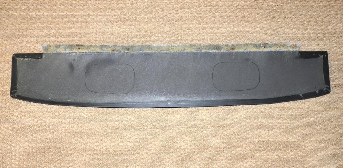

Voici le gabarit de la découpe qu'il faudra effectuer le cas échéant ...
Le métal à l'air assez épais, j'espère qu'une Dremel fera l'affaire ...
Ce message a été modifié par Nemozis - 05 July 2014 - 12:50 PM.

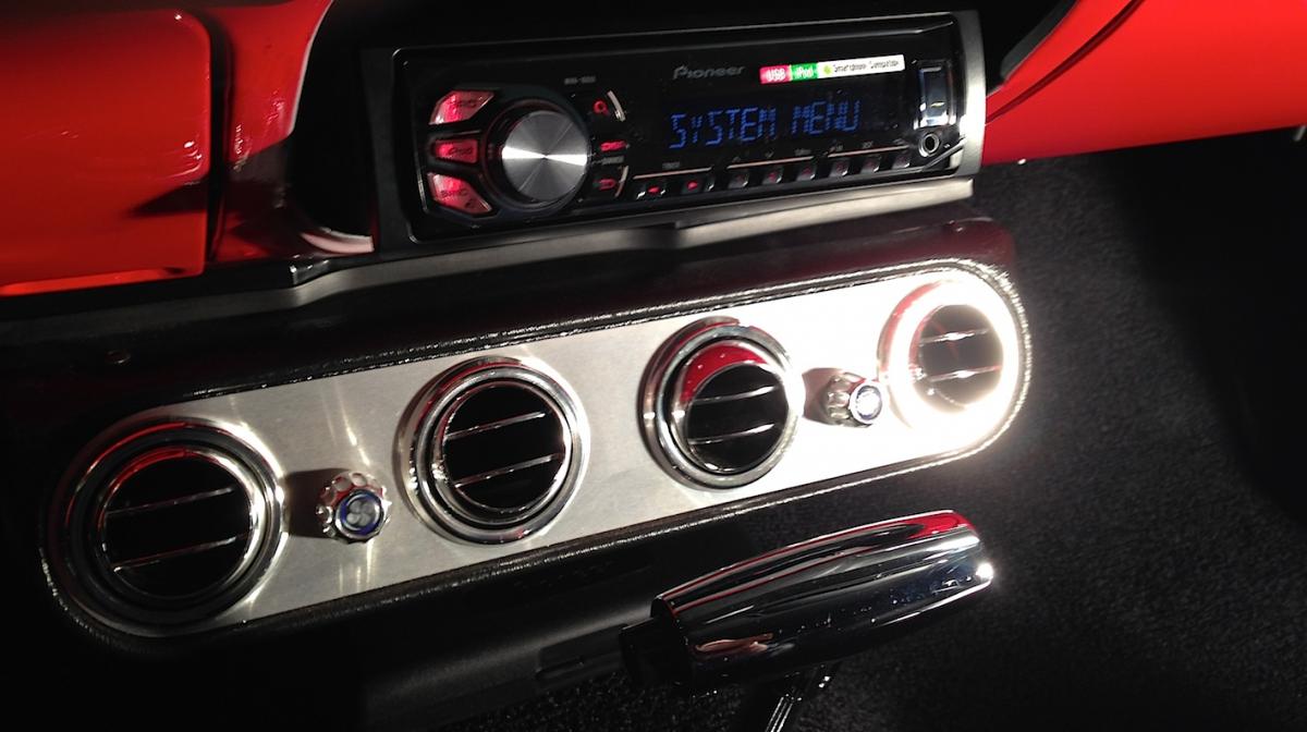

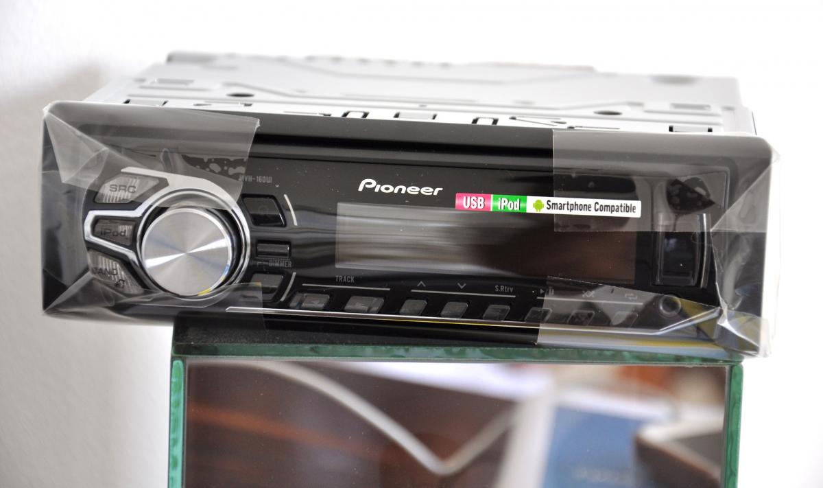

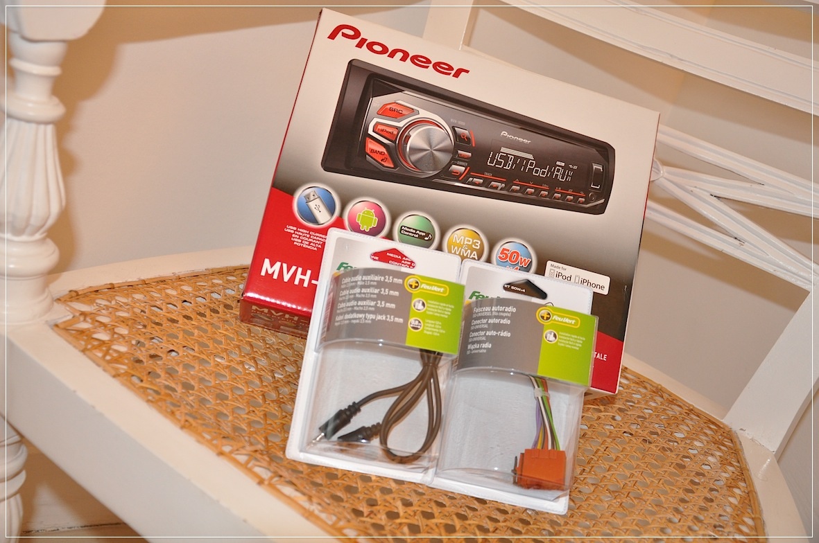

Le post !

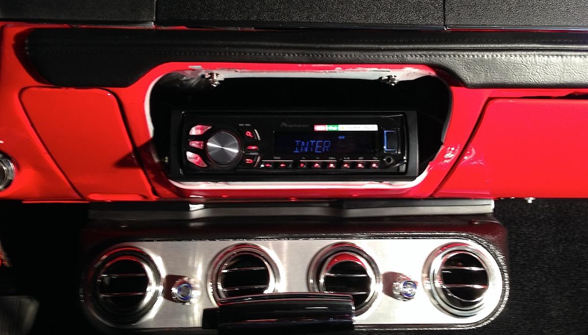

#660 Nemozis
Posté 05 July 2014 - 08:15 PM
Et yop là !!!  B)
Un grand merci à mon Gillou qui m'a bien aidé !!  :wink:
Maintenant reste à gérer pour le support du post ....
