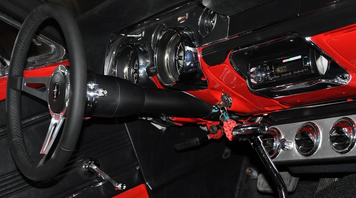

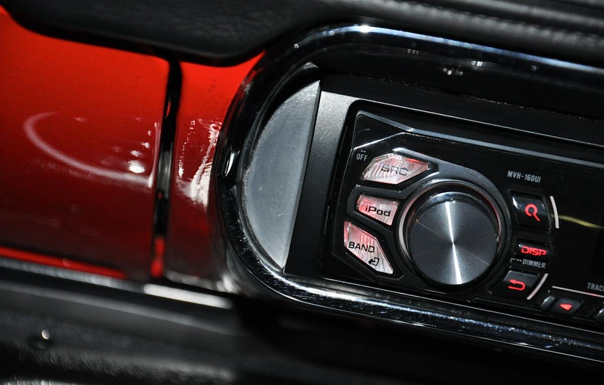

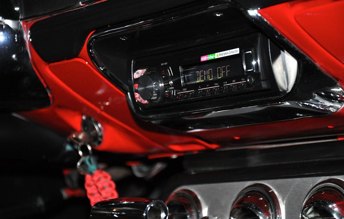

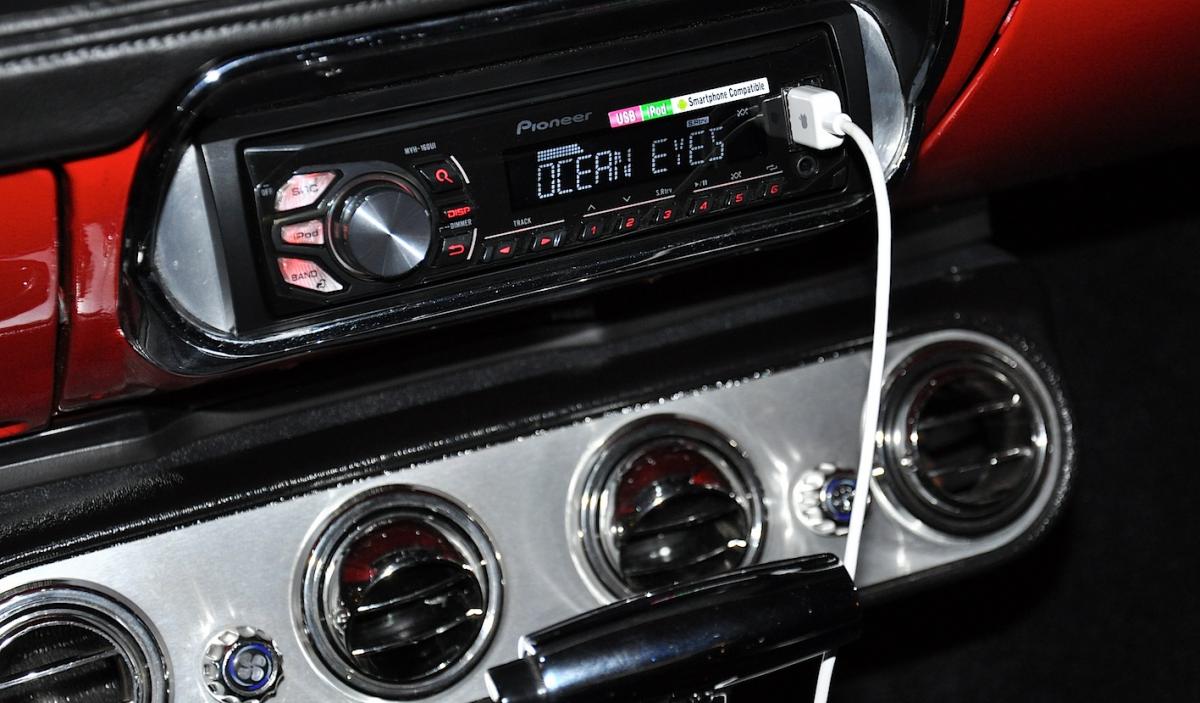

Posté 12 July 2014 - 05:53 PM
Aujourd'hui finalisation de l'installation audio.
Un grand merci à mon ami Gillou qui m'a confectionné un support sur mesure avec rappel de l'aluminium brossé de la console de climatisation.
Bref je suis ravi et énormément satisfait du résultat.
Ce message a été modifié par Nemozis - 12 July 2014 - 05:55 PM.

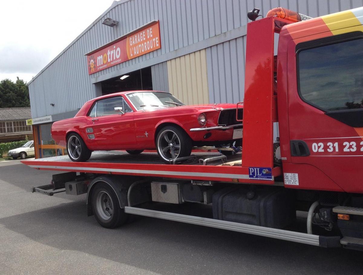

Posté 30 July 2014 - 07:41 AM
Et voilà, les amis, premier jour de vacance et première déconvenue !!!
Ce n'est pas cet été que je vais en profiter, Fy nous a laché au bout de 180km !  facepalm.gif
En bref, mon circuit de refroidissement a lâché, c'est une odeur de sirop d'érable qui m'a mis la puce à l'oreille alors je me suis arrêté sur la première aire de repos que j'ai pu trouver histoire de vérifier et là une énorme fumée blanche qui est sortie de sous le capot et qui a mis au moins 15 minutes à s'arrêter.
Sous le capot, du LDR partout de chez partout !!! Le joint du thermostat housing que j'avais refait à lâché et a vaporiser le LDR partout, partout, partout ! Même le flanc droit de la voiture était totalement recouvert de LDR.
J'ai les boules
