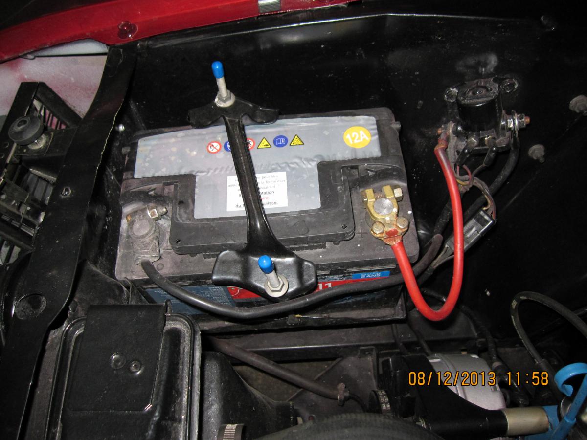

perso , j'ai ça
elle est un peut petite en hauteur pour les attaches , j'ai mis une planches bois dessous et tout va bien

perso , j'ai ça
Merci à toi
Généralement où achetez vous vos batteries ?
N'importe quel garage ou franchise bien connue (Mid**, Feu ****, Nor****) font ils l'affaires ?

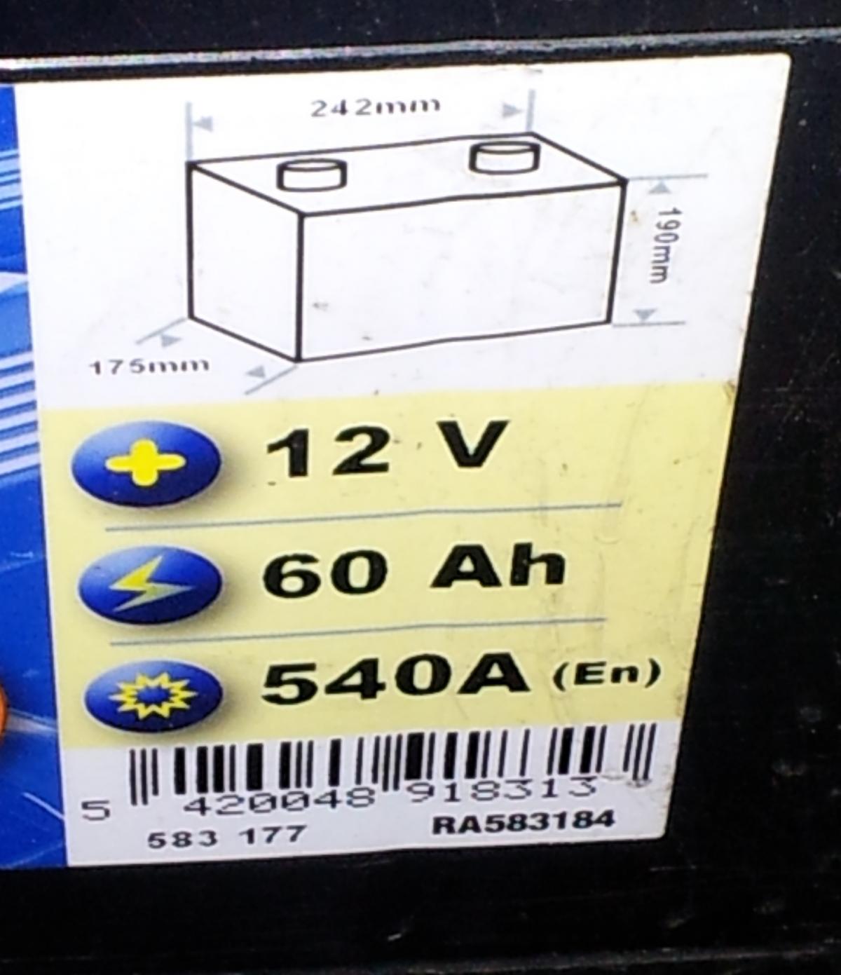

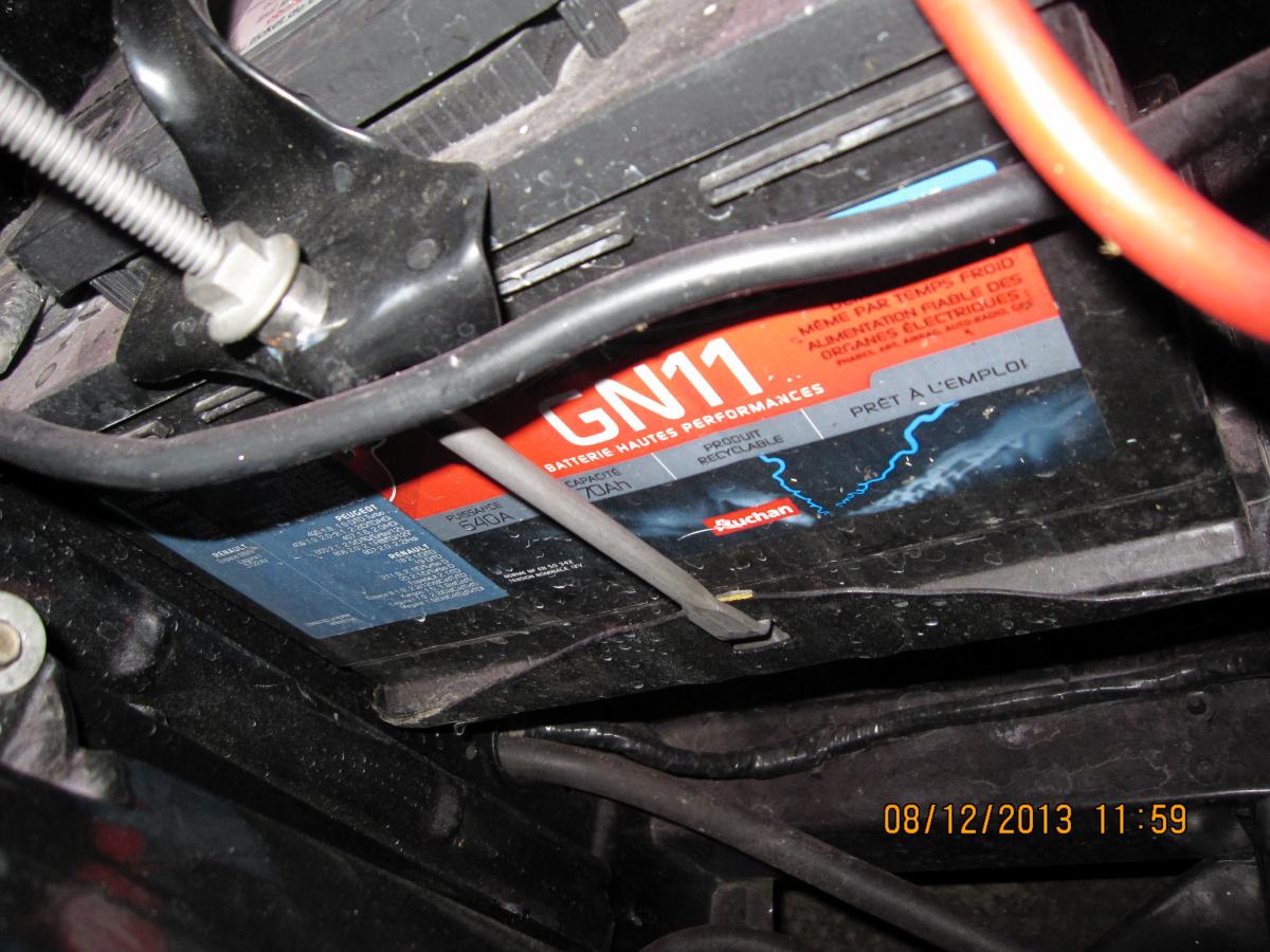

Tu peut les acheter sans problème dans un Auchan,ou autres .Il te faut juste prendre les dimensions et l’ampérage .
J'ai du modifier mon bac batterie afin d'agrandir l' emplacement pour y loger cette batterie acheter a Auchan .
Merci Gillou,
Je vais donc attendre afin de prendre les dimensions comme tu me le conseille et si toutefois elle ne démarre pas mercredi, alors je pousserais !! ![]()

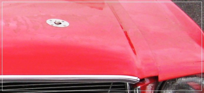

Bon ce matin l'expert qui est passé voir la voiture m'apprend qu'il n'a pas réussi à ouvrir le capot ! Ca, ça me soule sérieusement ![]()
Il a bien enlevé les hood-pin puis réussi à légèrement entre-ouvrir le capot, genre deux centimètres, et après bloqué.
Quelqu'un a t'il déjà eu ce problème ou a t'il une idée ?

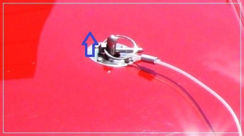

Bon renseignement pris auprès de mon expert, les hood-pin seraient à l'origine de ce problème rien de grave mais par principe les experts ne forcent pas quand ça bloque un peu.
J'en déduis donc que les tiges des hood-pin sont légèrement trop longues ce qui fait que les trous du capot doivent frotter puis bloquer l'ouverture arrivé en haut des tiges (avec l'angle d'ouverture du capot).
Je suppose qu'en jouant un peu sur la capot j'arriverais à sortir les tiges des trous...
