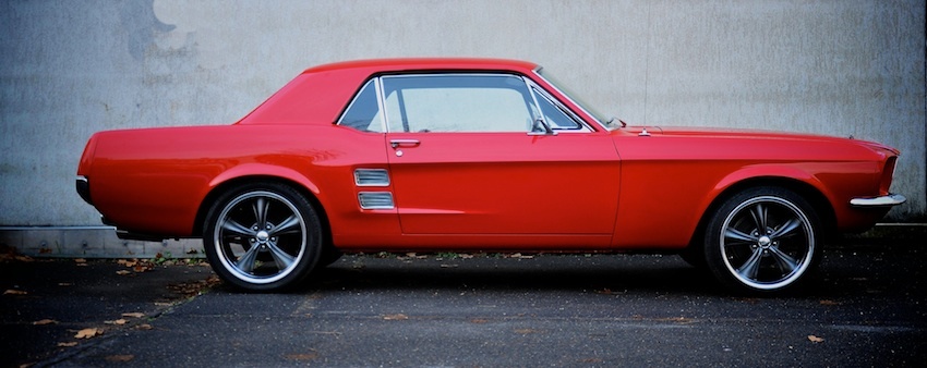

Bon point de la mésaventure, j'ai pu prendre quelques photographies à la lumière du jour ...

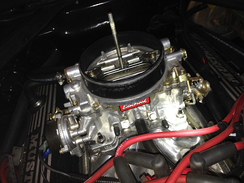

Bon ce matin j'ai mis 20 litres en plus des 10 litres d'hier dans le réservoir. Au bout de trois tours de clefs, Fy a démarré.
Mon volet de carburateur reste à la verticale je ne sais pas si c'est normal, ne devrait-il pas être à l'horizontale et s'ouvrir petit à petit vers la verticale? (au toucher le starter auto été chaud pourtant).
J'ai un peu compensé avec l'accélérateur quelques secondes et elle a tenu.

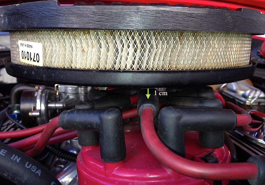

#168 CanyonCarver
Posté 14 December 2013 - 05:14 PM
Tu fais référence au volet du choke (starter) . Laisse-le tranquille; il fait son boulot.

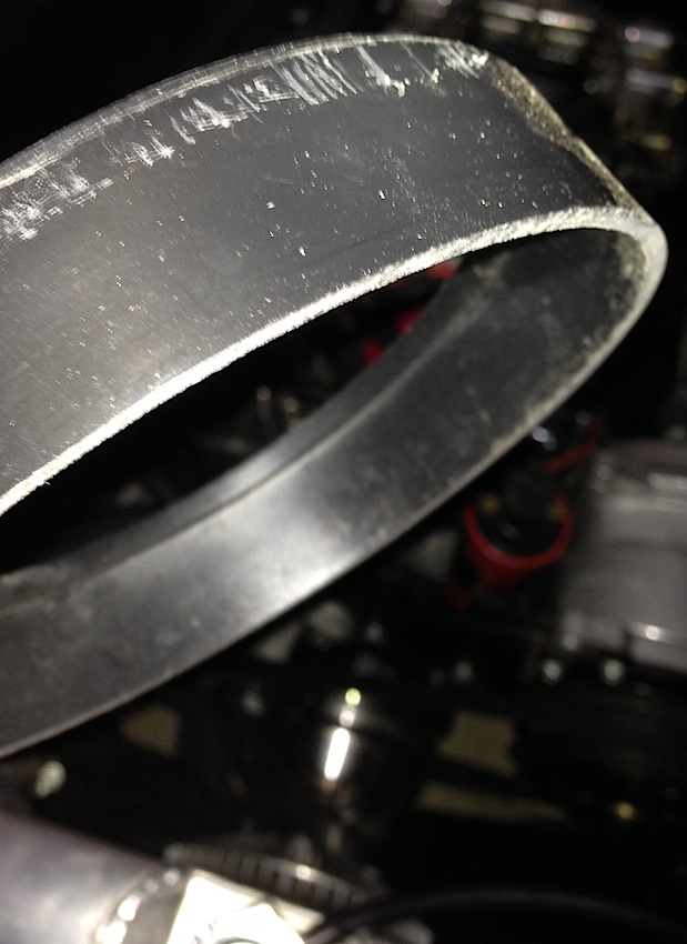

Par contre, je vois qu'il y a une entretoise très épaisse pour ton filtre à air. Il est peut-être possible de la rendre plus courte pour dégager le capot sans pour autant toucher ailleurs (tringle d'accélateur). Amuse-toi à tester ça avec une boite de haricots que tu coupes par étapes pour trouver la bonne épaisseur...

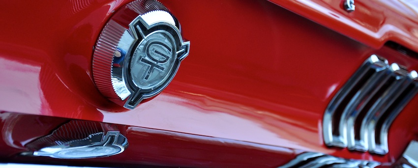

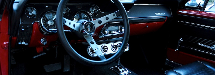

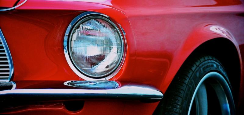

Fy First Shooting
Ok je le laisse tranquille !  :rolleyes:
Sinon pour ce qui est de l'espèce de spacer en plastique, il a déjà été coupé et il ne reste plus grand chose avant que ça touche la tête de Delco, je dois avoir 5mm tout au plus, il faudra pas que je me loupe ... Et encore je suis même pas certain qu'il ait été coupé droit sur toute la circonférence...

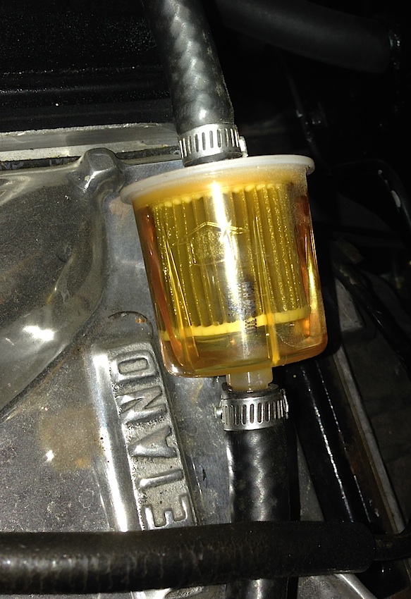

Je rajoute une tite photo de mon filtre à essence suite message plus haut.

Posté 14 December 2013 - 08:55 PM
Tu peux couper encore un peu, je pense.
#172 Nemozis
Posté 15 December 2013 - 02:35 PM
Oui je vais essayé de jouer sur 5mm et en profiterai pour couper droit ...
Egalement j'ai l'empreinte du bouchon de radiateur sous le capot, j'ai bien l'impression que lui aussi touche ...  <_<

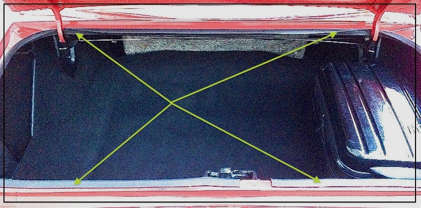

Je suis assez content de mon coffre, il a été bien fini pour une fois ... Hormis ce joint qui fait tout le tour de l'ouverture et dont je me demande s'il est bien à sa place ... je le remets toutes les cinq minutes ...

Travail de cochon sur le joint de coffre, en effet. C'est dommage.

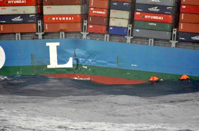

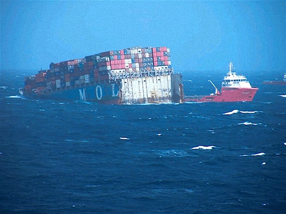

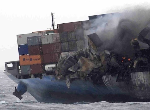

Posté 16 December 2013 - 01:31 PM

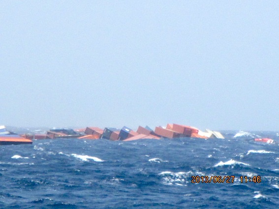

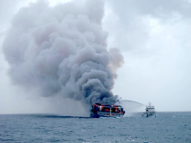

On en arrive même parfois à briser des portes-containers ...
Voici les photographies du MOL Comfort (société Japonaise).
La société MOL dispose de sept cargos comme celui-ci dont l'un a transporté Fy jusqu'en France.
C'est en juin 2013 alors qu'il se trouvait dans l'Océan Indien que le MOL Comfort s'est brisé en deux comme une vulgaire allumette ...
Etait-il trop lourd ou défaut de conception du navire ?...
