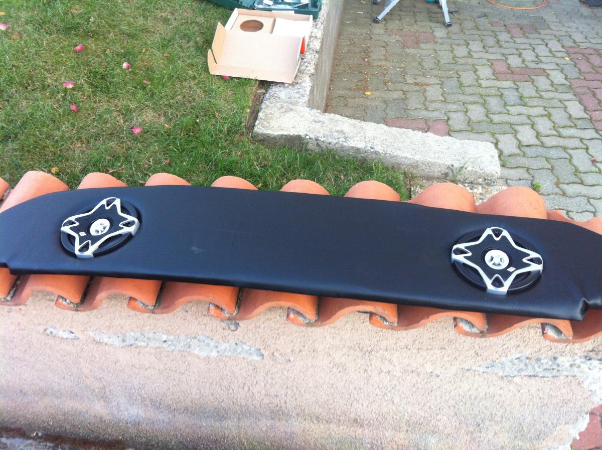

aujourd'hui pas de mécanique , un peu ras le bonbon , donc je reconditionné la plage arrière avec des HP JBL, un habillage skaï noir en rembourré.

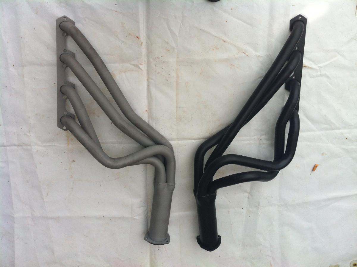

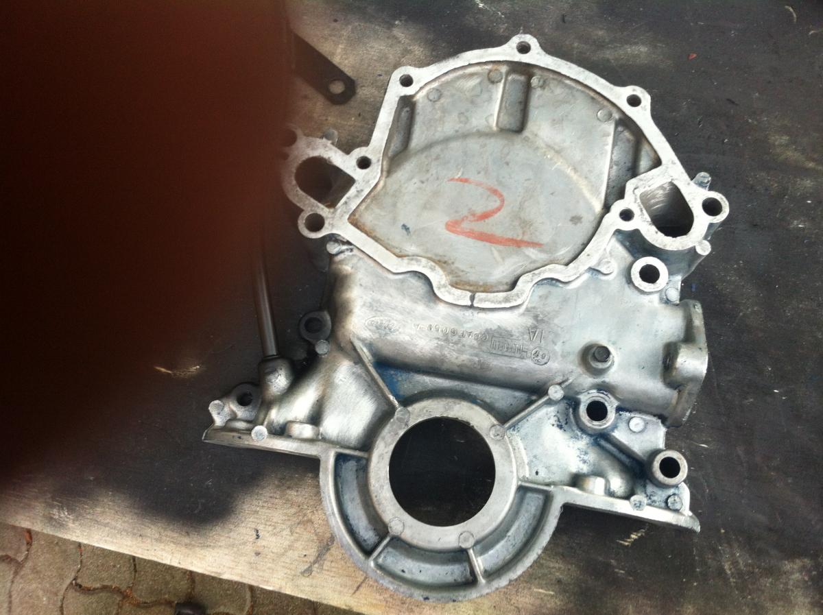

travail de la journée...
#87 Tony67

Posté 23 August 2013 - 10:46 AM
le rendu des collecteurs est pas mal du tout :-). ça le fait !
#88 Régis
Régis
  • 683 Messages :
  • Location:haguenau 67
  • Mustang:1969 302 prepare
Posté 23 August 2013 - 09:52 PM
ouaip avec la peinture qui faut bien of course ...

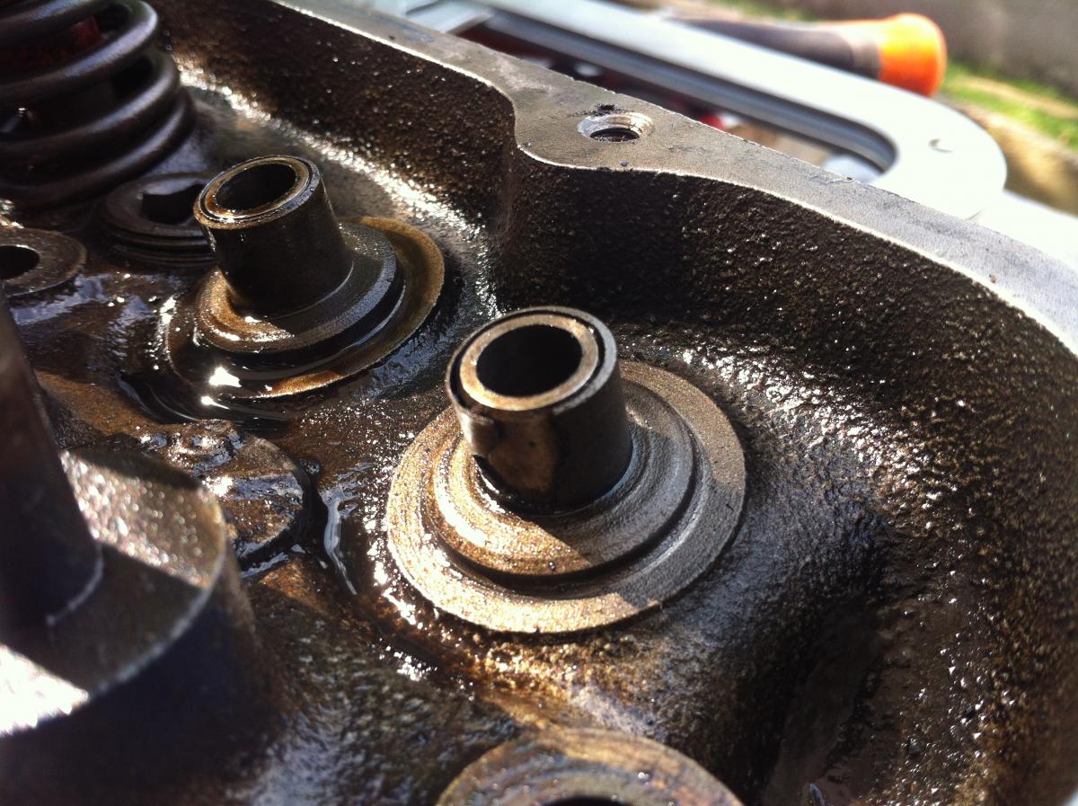

Posté 27 August 2013 - 05:29 PM
C'est grave docteur?????
Ce message a été modifié par Régis - 27 August 2013 - 05:30 PM.
#92 thor_eyerdhal
Posté 27 August 2013 - 05:59 PM
Ben c'est à changer...
Si tu comptes booster le moteur, installer des studs filetés plutôt qu'emboutis est pas mal également,à condition d'avoir un bon tarif, sinon autant changer les culasses...
#93 Régis
Régis
  • 683 Messages :
Posté 27 August 2013 - 06:15 PM
OK une référence a conseiller sans upgrader
#94 thor_eyerdhal
Posté 27 August 2013 - 10:44 PM
Ben des studs en 7/16 ARP, mais c'est usinage qui te coûtera le plus...
#95 57-Hervé
Posté 28 August 2013 - 08:37 AM
Ca avance vite !
Et vous avez du matos dites donc...
Bonne continuation
#96 Régis
Régis
  • 683 Messages :
Posté 28 August 2013 - 10:22 AM
OK à étudier , par contre je ne trouve pas par emboitement?? si une âme charitable pouvais m'aider , merci
#97 thor_eyerdhal
Posté 28 August 2013 - 10:26 AM
Tu veux en remettre par emboitement?? L'intérêt est de supprimer ce mode de fixation qui permet au stud de sortir tout seul quand les contraintes imposées par un AAC et les ressorts commencent à être "intéressantes" ;)
#98 Régis
Régis
  • 683 Messages :
Posté 28 August 2013 - 12:32 PM
oui par emboitement , cela me suffirat, je souhaite un moteur fiable pas un foudre de guerre, du moins pour celle -ci...
#99 thor_eyerdhal
Posté 28 August 2013 - 01:41 PM
Donc laisse ceux qui y sont, il faudra te limiter à des durées et surtout levées modestes...

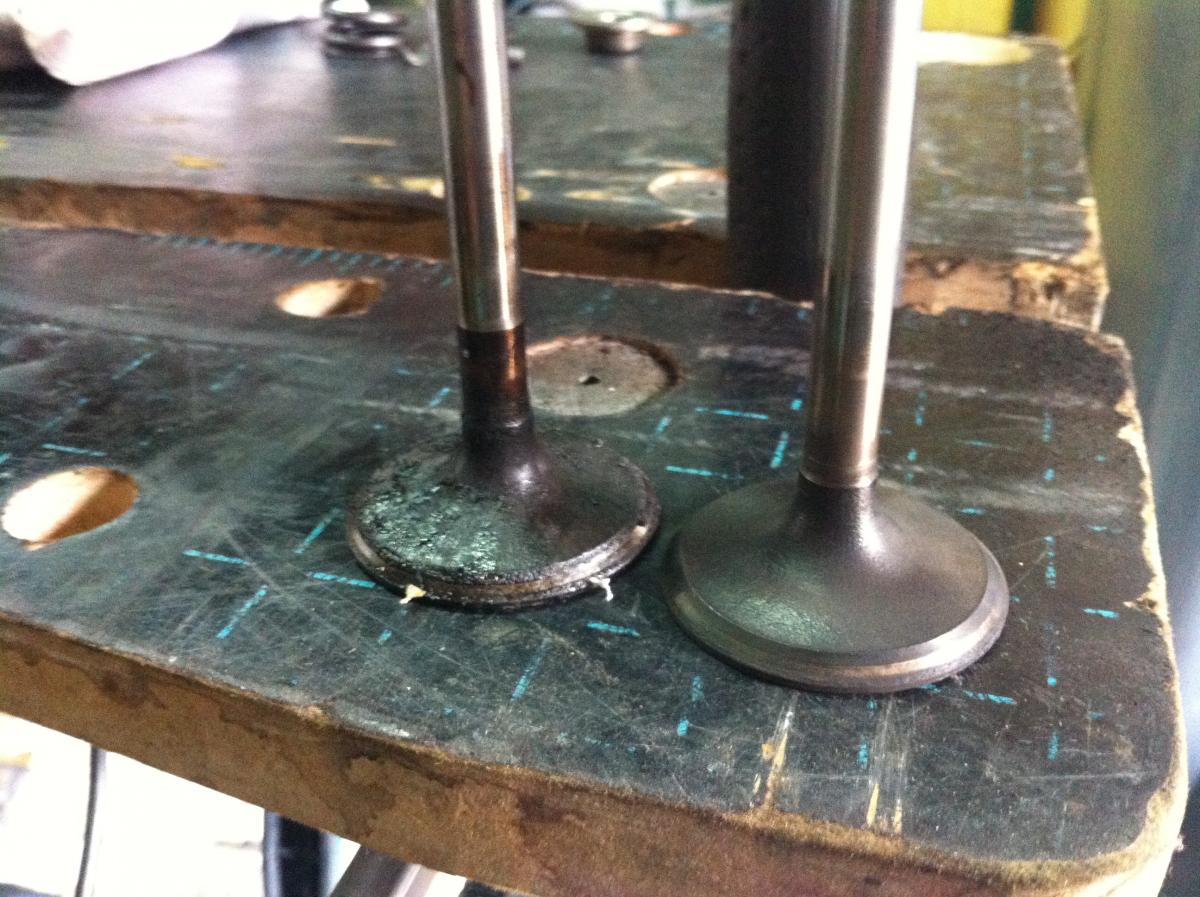

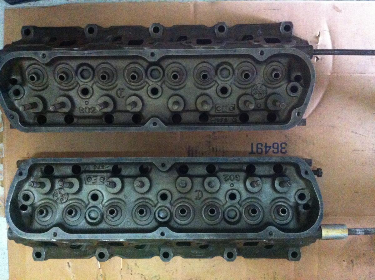

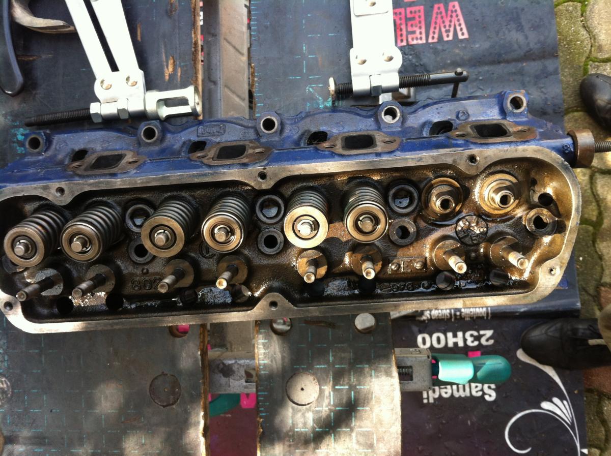

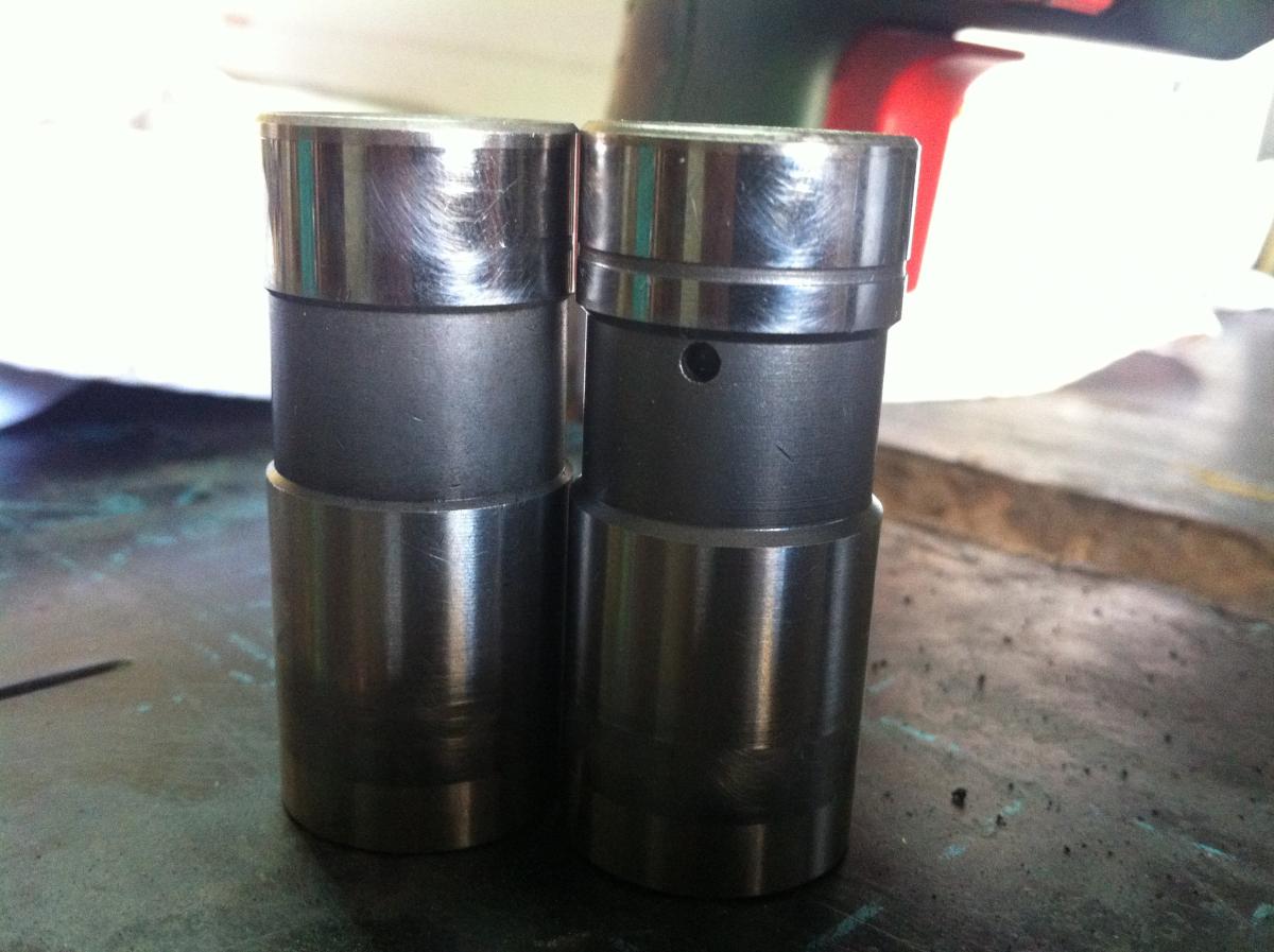

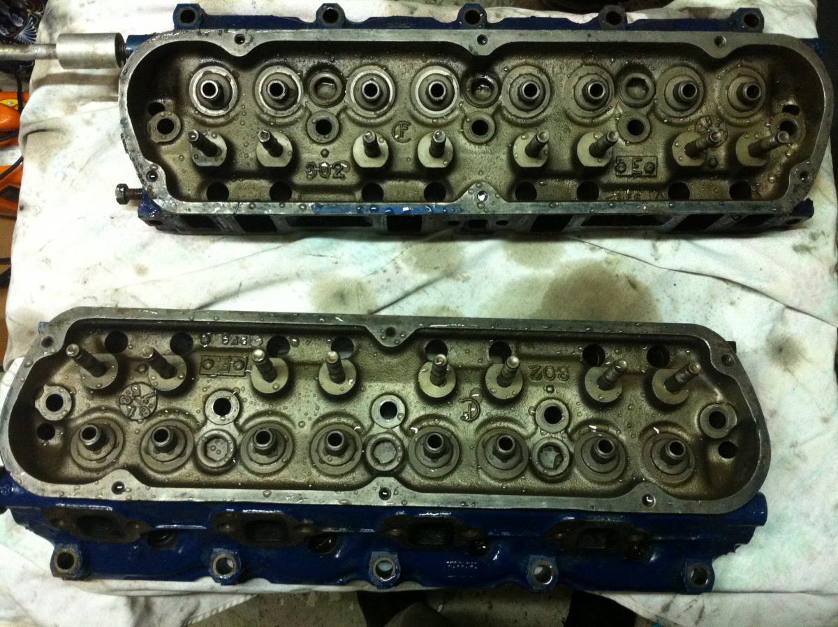

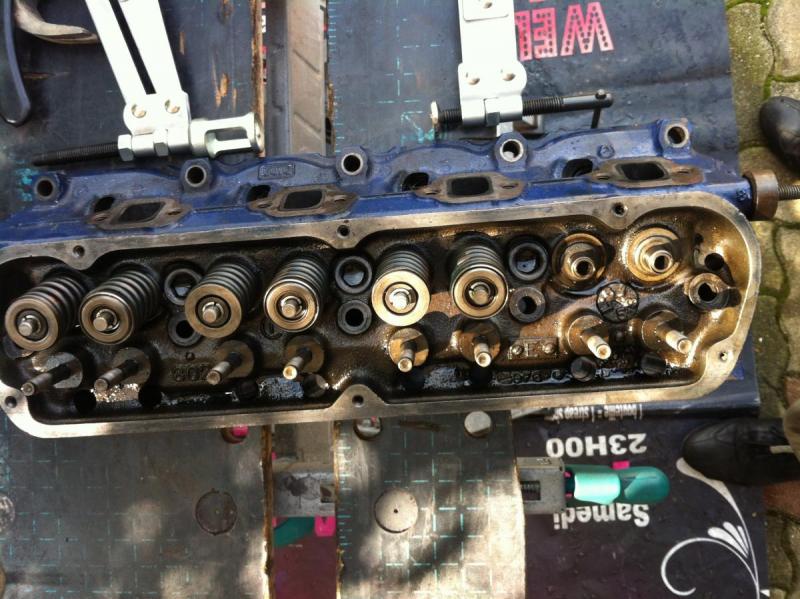

suite du décrassage....et petite question au passage pour les lifters , pourquoi ils sont différents et quels sont le rôle de chacun ? pour comprendre la relation de cause à effet dans le moteur, étant donné leurs différence, et accessoirement lequel va en intake et lequel va en exhaust , j'ai oublié de les repérer dsl.
