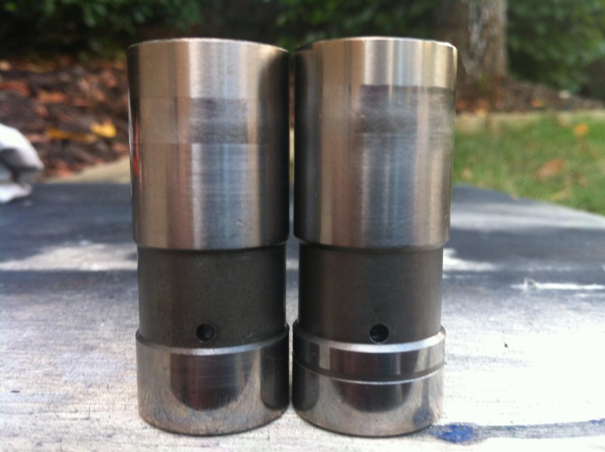

pour les soupapes kein probleme c'est les lifters que j'ai oublié de pointer , ils sont différents donc qui va avec qui???Le haut moteur à visiblement été refait il y a peu de temps , je posterais une photo des pièces décrassé pour s'en rendre compte.

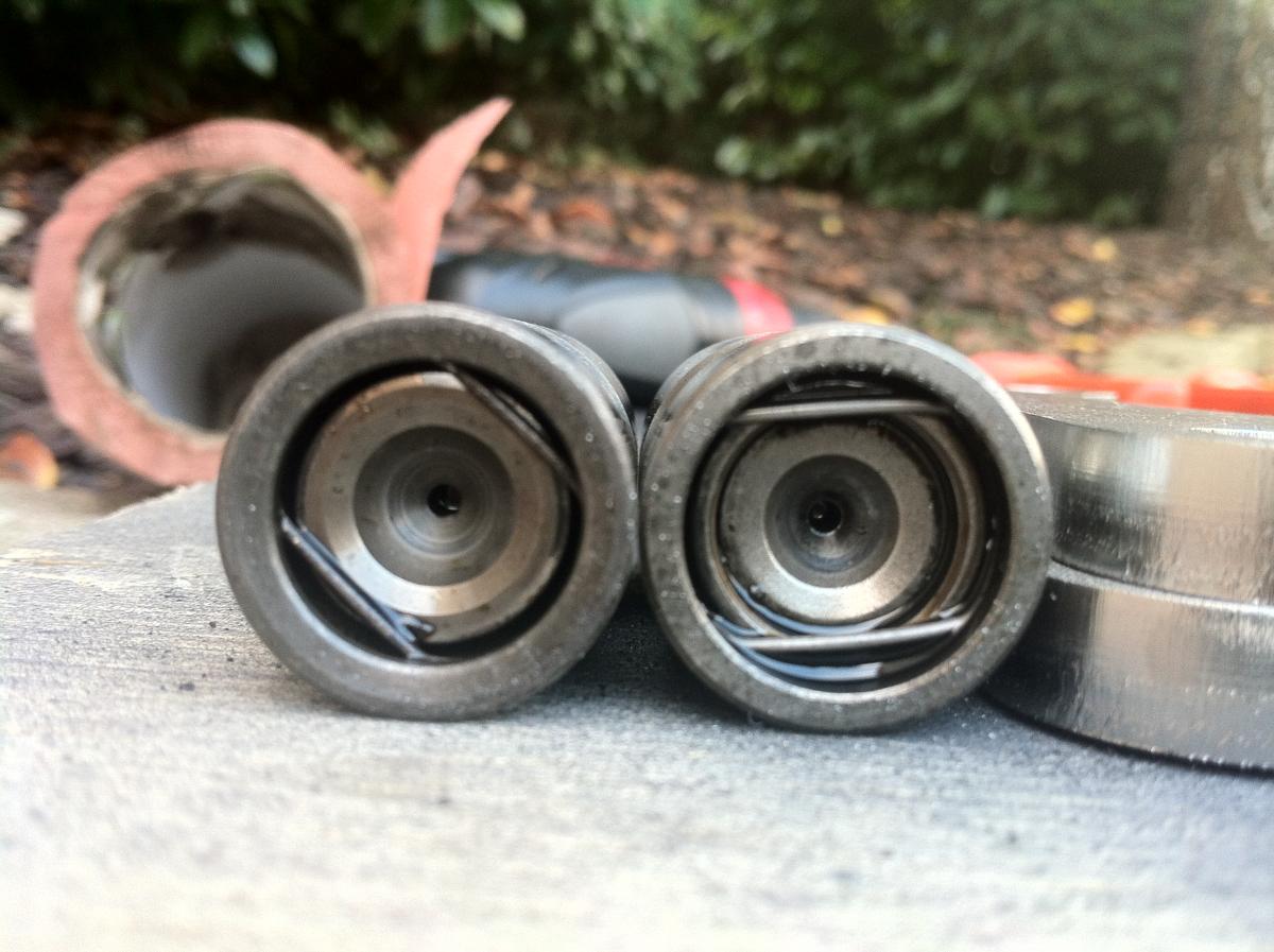

#104 thor_eyerdhal
Posté 29 August 2013 - 02:04 PM
Normalement les lifters sont identiques sauf remplacement ponctuel (par un modèle différent) suite à une défaillance...
Concernant les lifters "flat tappe" comme ils se rodent avec la came sur laquelle ils travaillent, il est préférable des les remettre sur la même, maintenant les cames sont censées être identiques (toutes identiques pour l'admission, toutes identiques pour l'échappement mais possiblement différentes entre admission et échappements).
#105 Régis
Régis
  • 683 Messages :
  • Location:haguenau 67
  • Mustang:1969 302 prepare
Posté 29 August 2013 - 04:50 PM
il sont bien différent voir la photo en pièce jointe...plus haut
#106 thor_eyerdhal
Posté 29 August 2013 - 04:57 PM
La photo ne s'était pas affichée (connexion de m* au bureau..) effectivement il y a un mélange...
Bah soit tu tentes en les remettant au pif, en suivant la même procédure qu'avec des neufs et en faisant un rodage pour qu'ils tentent de bien s'apairer à leur nouvelle came soit tu les changes tous pour 8 neufs identiques (avec la même procédure de rodage)
#107 Régis
Régis
  • 683 Messages :
Posté 29 August 2013 - 05:22 PM
Ok l'arbre a came n'est pas marqué donc ,je garde et je souhaite les remettre ( lifters) , étant donné leur différence , voudrez pas ma planter au remontage, il y a un lifter qui a comme un petit réservoir d'huile ( celui qui est rainuré) qui se vidange avec la pression créer, maintenant ou il se met le ziozio là je sèche grave.
#108 thor_eyerdhal
Posté 29 August 2013 - 08:05 PM
Normalement ils ont tous çà si ce sont bien tous des poussoirs hydrauliques, me dit pas que certains sont mécaniques???

#110 Régis
Régis
  • 683 Messages :
Posté 29 August 2013 - 08:10 PM
Si tu refais le moteur, change l'AAC et tu prends un kit AAC + poussoirs et t'es tranquille.
oui et non , je suis tranquille certes, mais ca m'aide toujours pas, un kit comp cam pourrais faire l'affaire , mais il me semble qu'il faut aussi changer les tiges de culbuto non? Et je suis toujours pas aider qui fait quoi pour ces lifters , je suis curieux, aimerais bien savoir. Merci sponge
Si certains méca et non hydro , quoi ça fait , ca pétarade en frein moteur , genre retour de flamme dans les pots??Mettrais des photos sous différent angles des lifters , mais après vérification ils sont tous hydro.

Posté 30 August 2013 - 07:38 PM
bon voici les lifters.

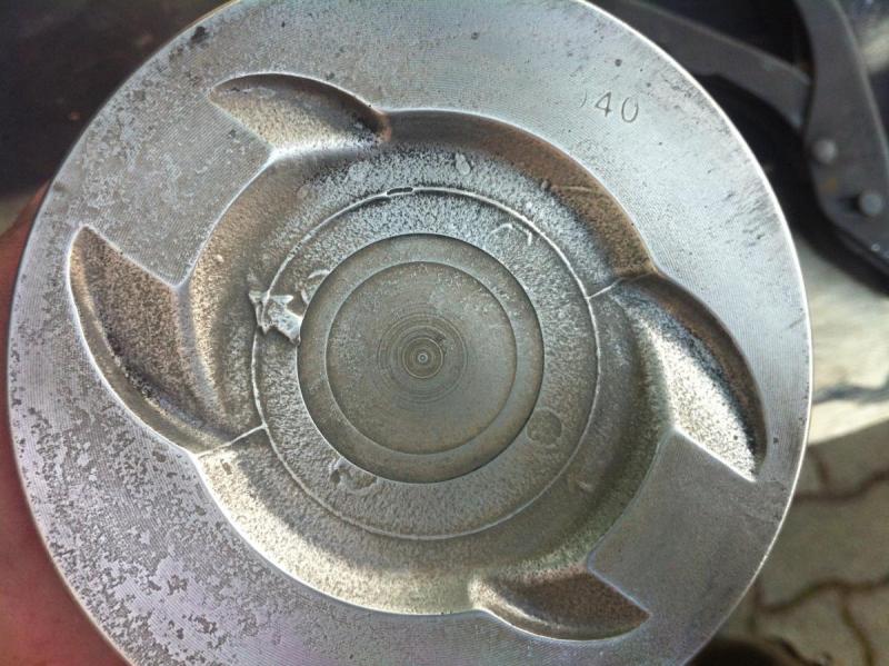

Posté 30 August 2013 - 07:45 PM

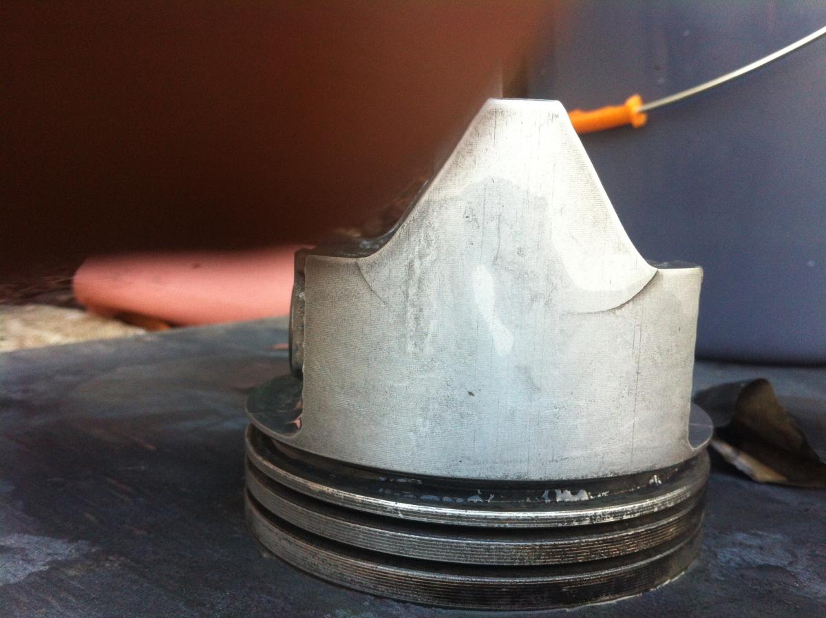

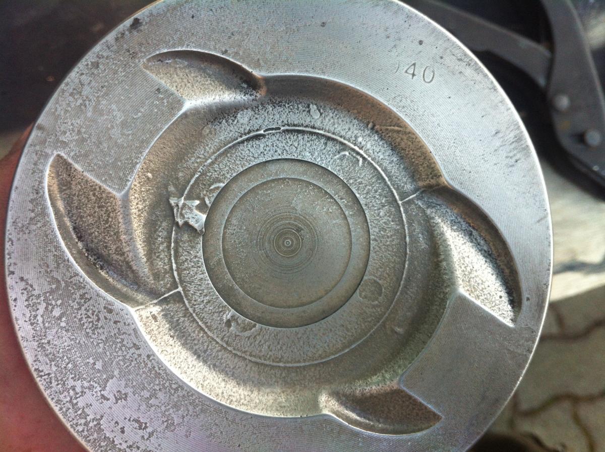

photo du piston hs, j crois que je vais prendre un ensemble vilo piston , besoin d'une référence sachant que je suis pas rotschild non plus. Je crois que c'est des hypeheutmachin en alu, vous confirmez??

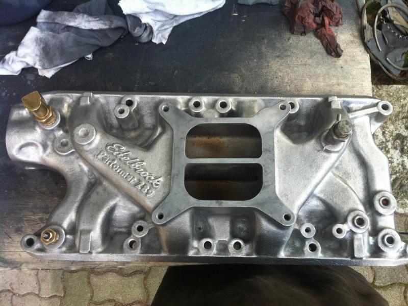

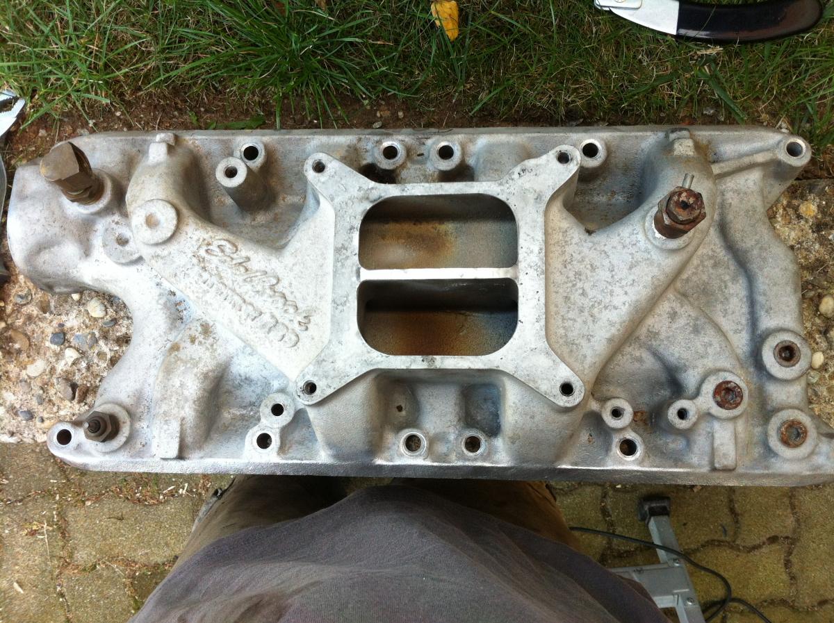

Posté 30 August 2013 - 07:49 PM

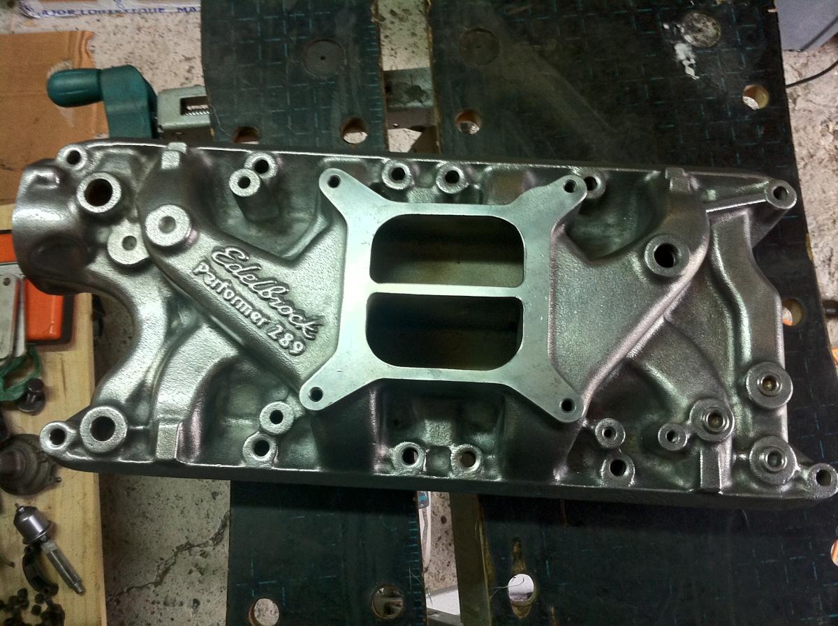

l'admission booooooo avant après , un coup de tampon de feutrine pour finaliser et c'est good. Feutrine check....

#116 thor_eyerdhal
Posté 30 August 2013 - 10:19 PM
Les poussoirs en question sont bien hydrauliques...
Ce sont des pistons "dish", pas top pour la compression, prend des "flat top" pour les prochains.
#117 Régis
Régis
  • 683 Messages :
Posté 31 August 2013 - 12:34 AM
OK va pour des "flat top" le 040 au niveau du chapeau de piston correspond a quoi?
#118 Alexstanger
Posté 31 August 2013 - 08:09 AM
c'est l'alésage de ton block actuel, faut faire mesurer l'ovalisation de tes cylindre pour savoir si tu ne doit pas faire réaléser en 0.60(dernière cote pour un 302!)
