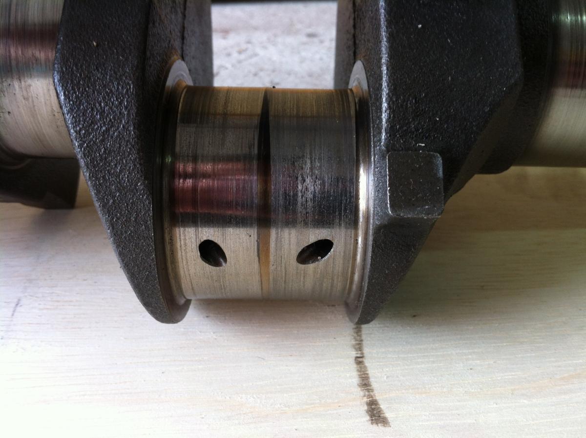

#139 Régis
Régis
  • 683 Messages :
  • Location:haguenau 67
  • Mustang:1969 302 prepare

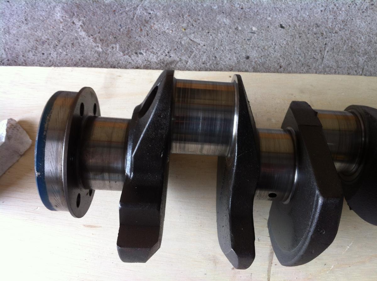

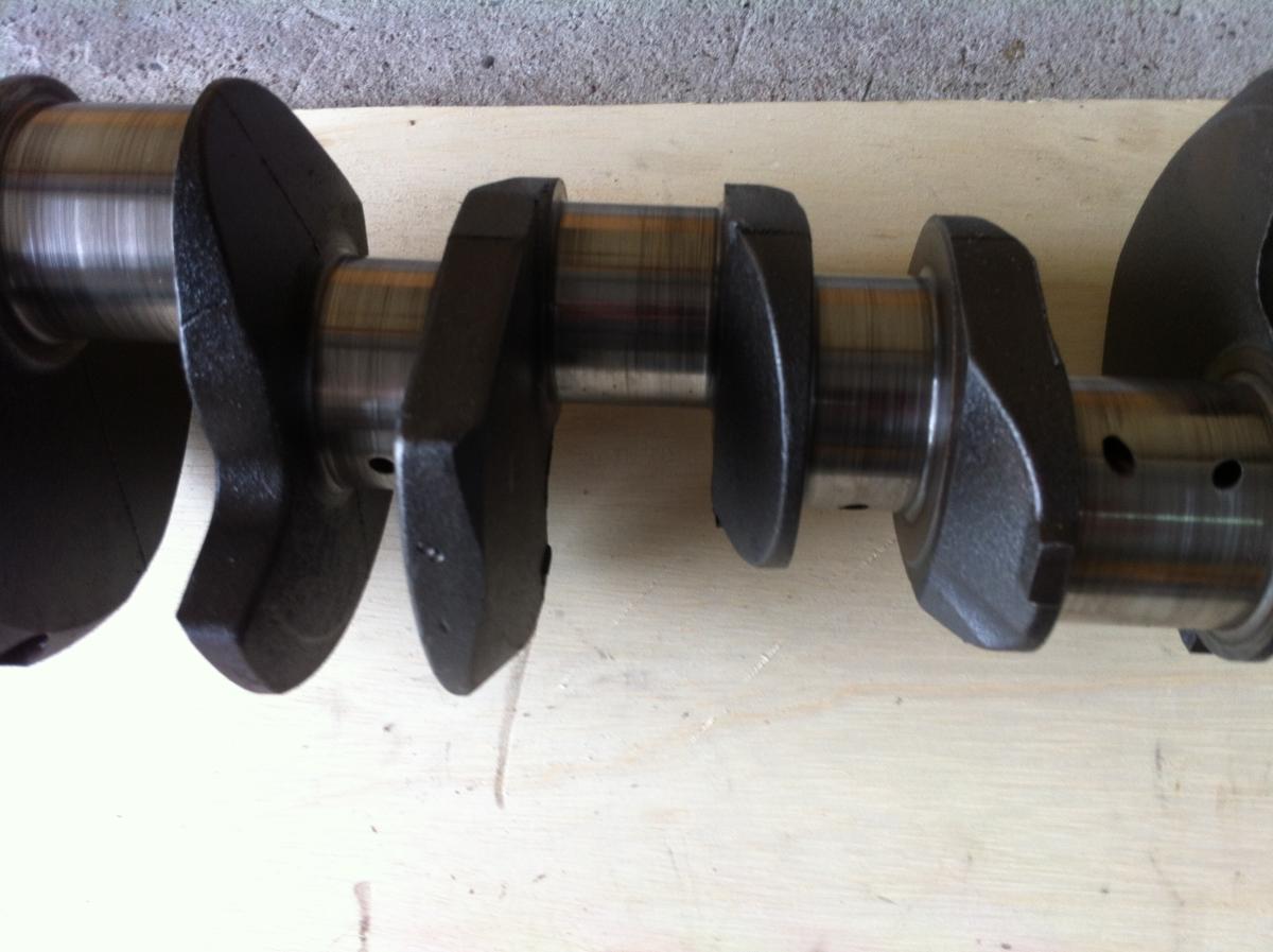

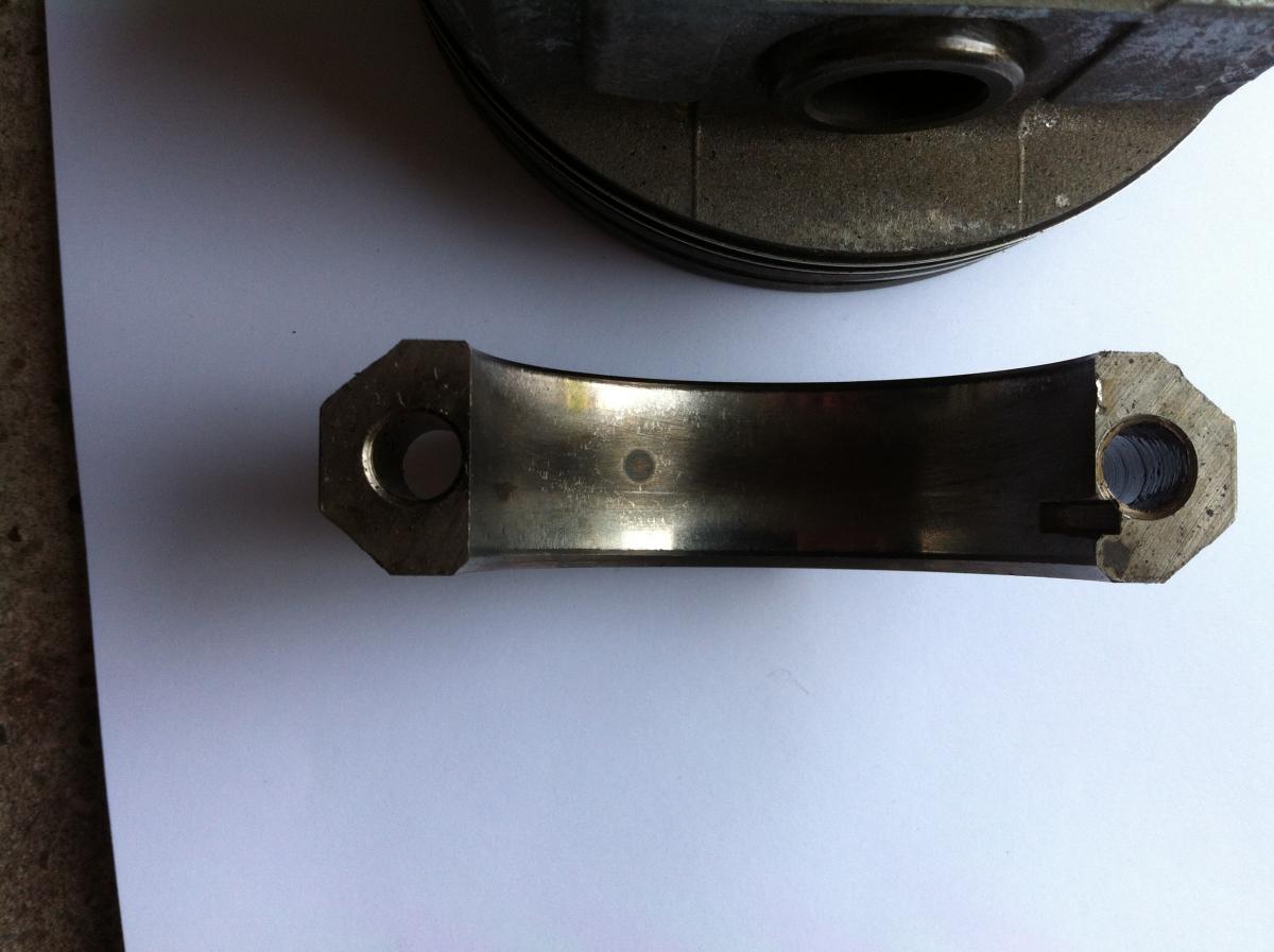

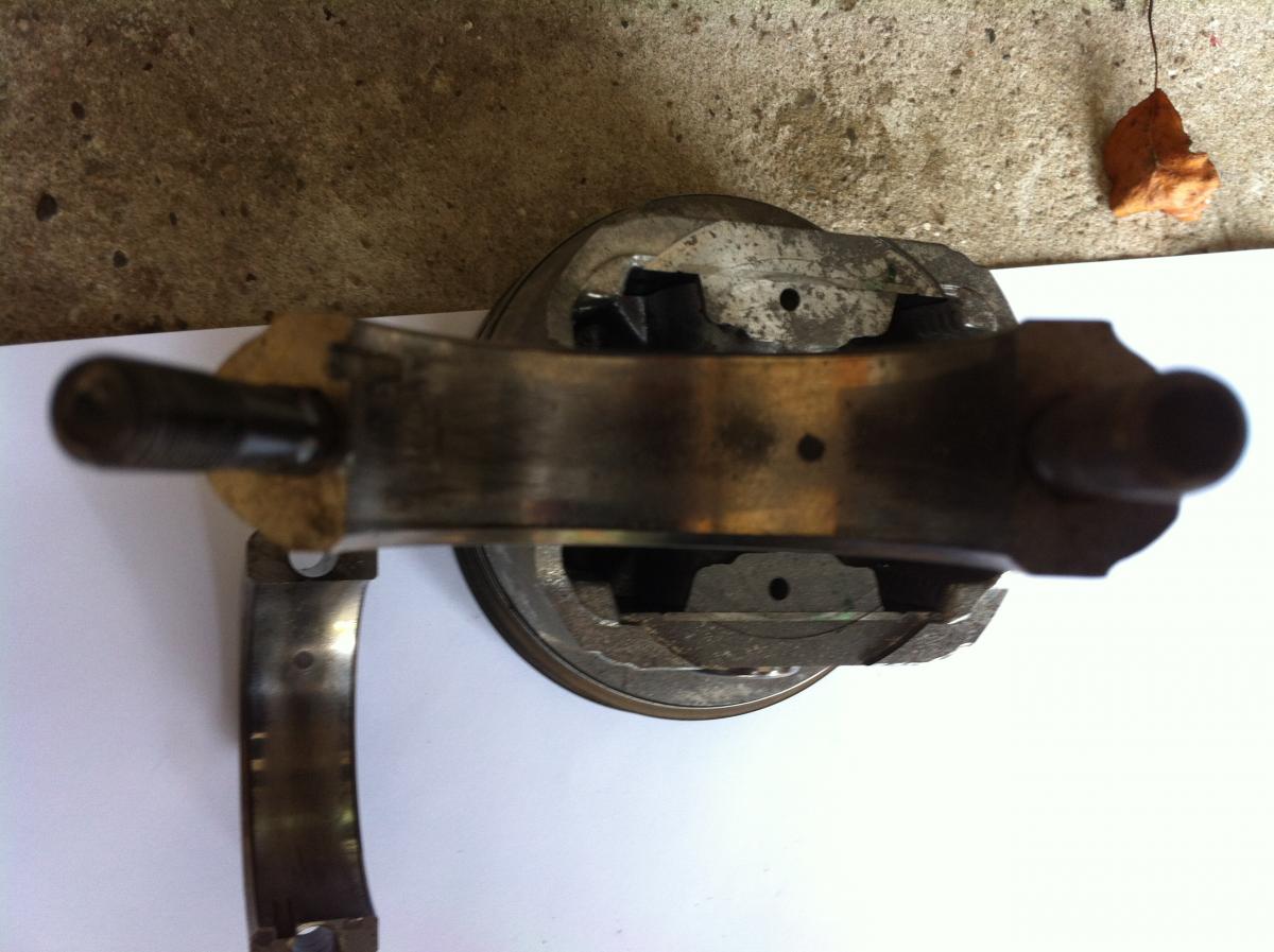

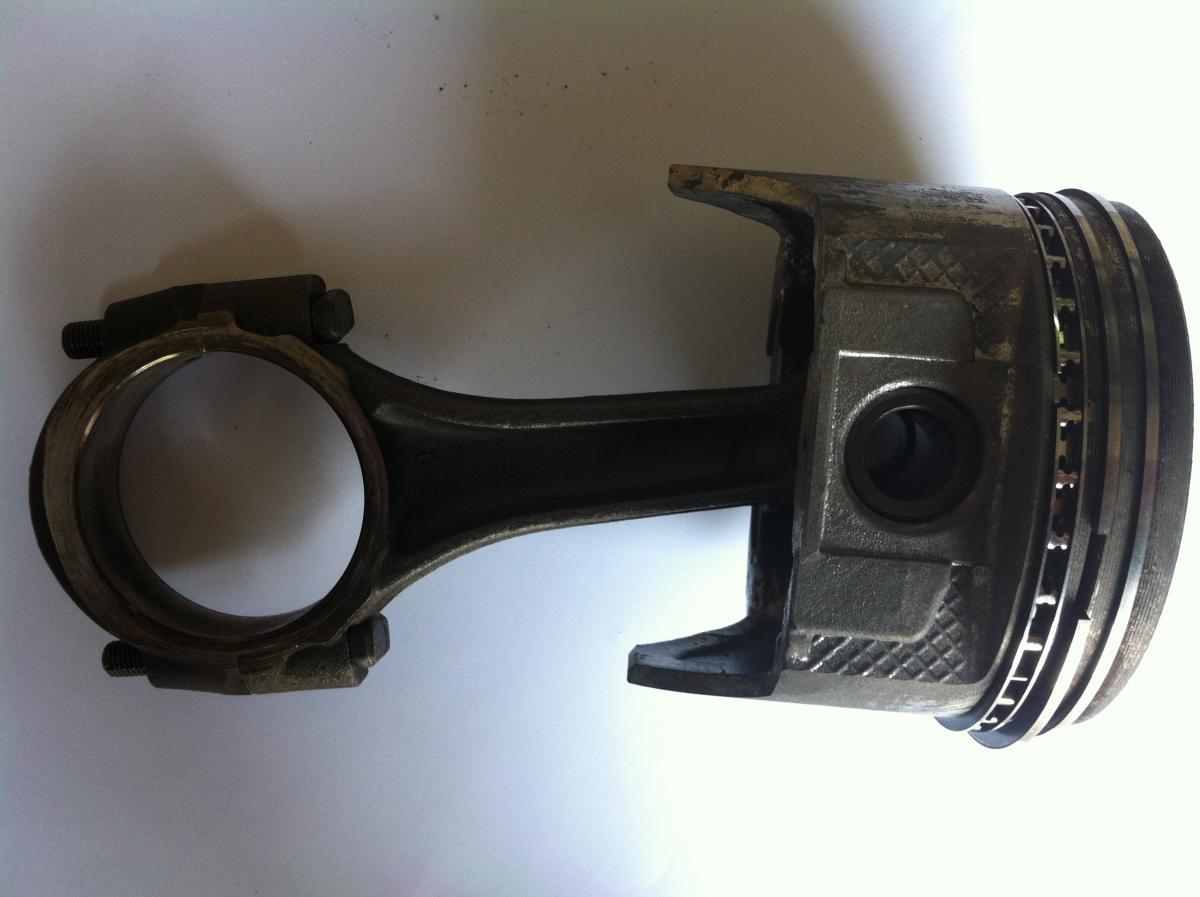

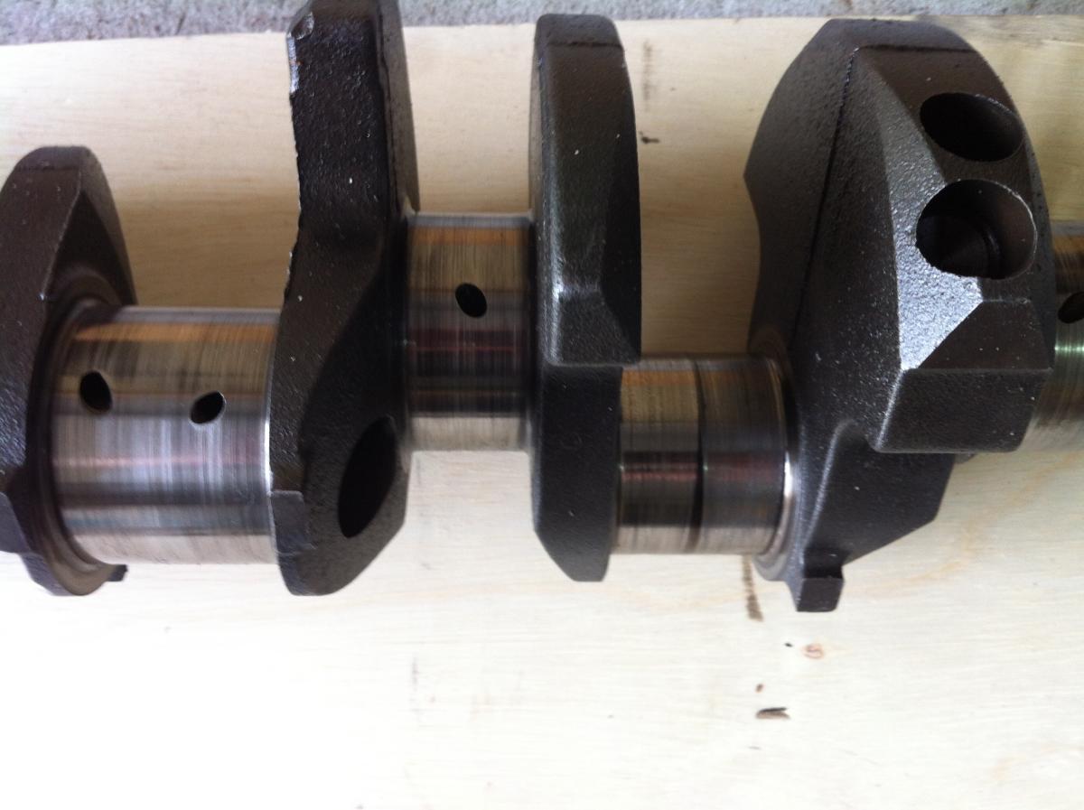

Posté 01 September 2013 - 03:47 PM
Les image valent mieux qu'un long discours. Je vous laisses juge.
#140 thor_eyerdhal
Posté 01 September 2013 - 09:51 PM
Bon le vilo est attaqué, certes mais çà peut se reprendre dans une certaine mesure, reste à savoir le coût, c'est peut être plus intéressant de partir sur du neuf mais renseigne toi quand même car vu le poids du bestiau, les frais de port sont conséquents...
