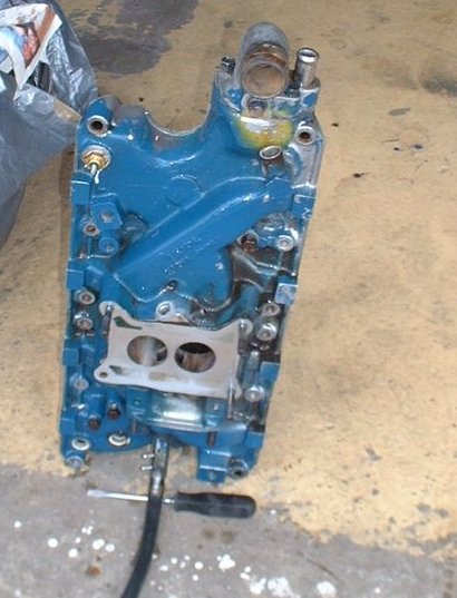

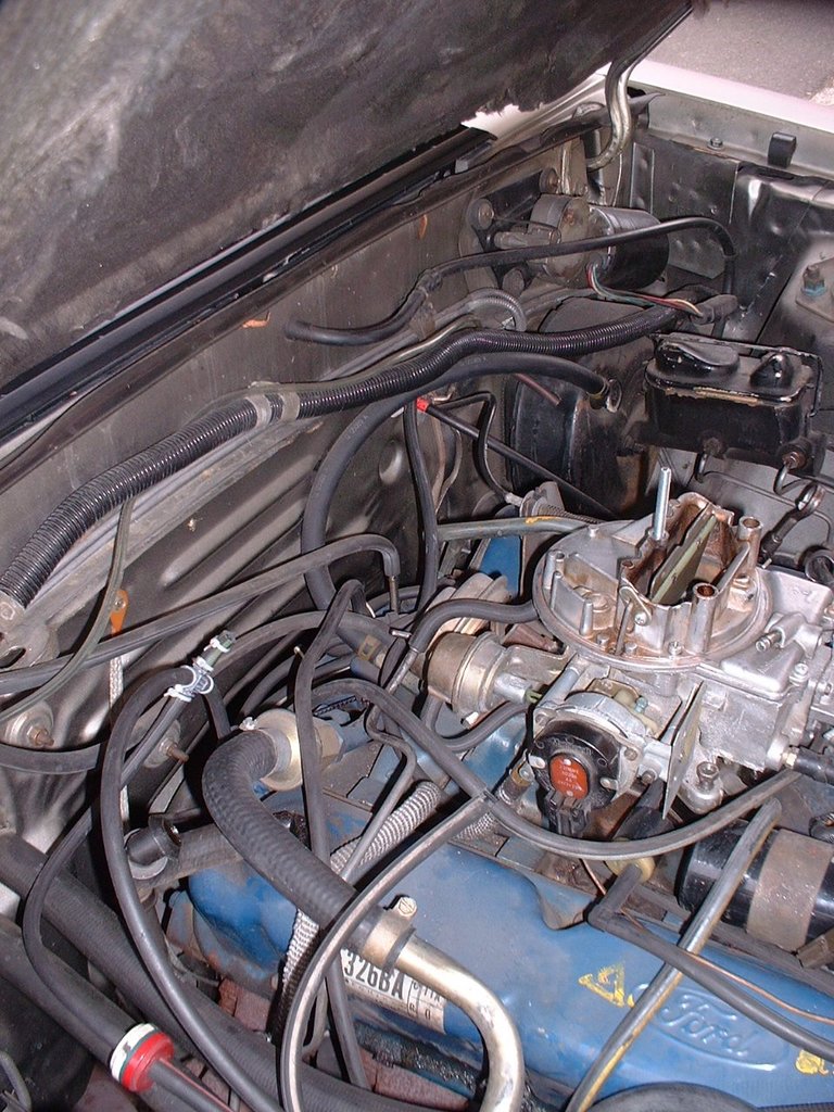

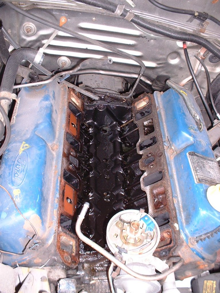

Remplacement des joints de la pipe d'admission aujourd'hui avec Seb78 ...
Les joints en lièges se sont averrés être dans un état de décomposition avancée (on s'y attendais) et une bonne partie des studs étaient a peine serrés ...
Un peu le bordel pour remonter tous les toyos de vacuum ... on en a même oublié un bout (ma faute) ... plus de passages de vitesses ... mais bon, vite résolu ...
Au final, un moteur qui a subit une belle cure de jouvence ... la jauge de vacuum indique une baisse moins importante qu'auparavant pour une accélération équivalente ... et plus de cliquetis :D
Bonne surprise dans l'opération ... on s'attendais a trouver une bonne vieille pipe en fonte ... ben non, pipe alu :mrgreen: elle a l'air tout ce qu'il y a d'origine, on a retrouvé un tampon jaune sous la crasse, similaire a ceux présents sur les caches culbu ...
