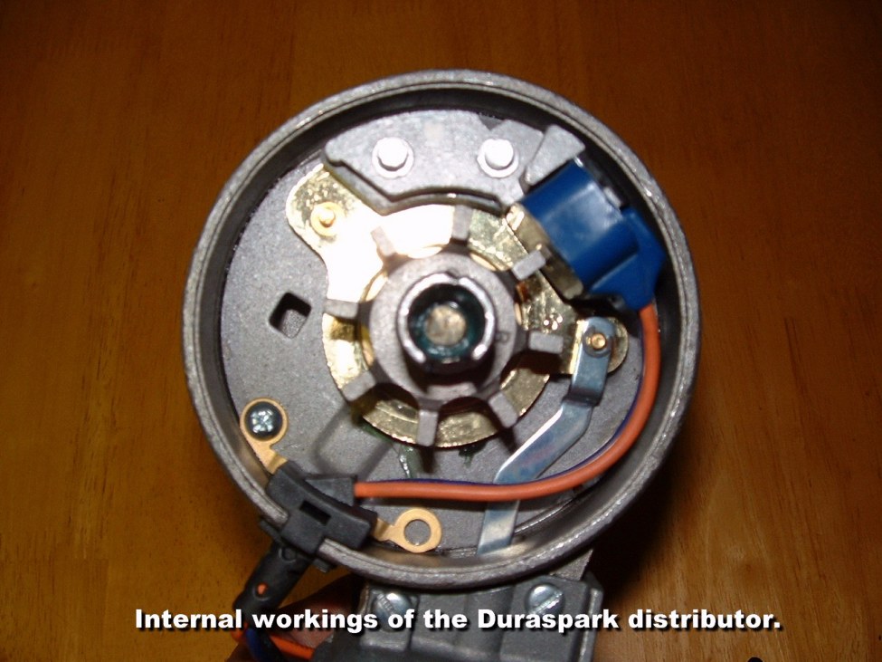

Posted 09 December 2005 - 05:50 PM
Bon, ben ça fait un bail que j'ai pas fait le point moi ... allez, vais profiter de mes week-ends a rallonge :wink:
Il y a 2 mois, refection du carburateur ... il avait 25 ans ... ça mange pas de pain.
Evidement, moi et mes 2 mains gauches, on a voulu faire bien, j'ai voulu tout démonter, mais en arrivant aux papillons inférieurs, ça c'est corsé, une vis a cassé net. Heureusement, Motorcraft avait prévu le coup semble-t-il, la vis possède une fente a l'autre extrémité. Bien sur, impossible de trouver une vis similaire, et vu comment je suis doué, me sentait pas d'aller refaire un filetage ... donc un rivet fera l'affaire le temps que je m'occupe du carburateur que m'a vendu Phil ...
Vient ensuite la galère.
Il y a un mois, tout a coup, j'ai commencé a perdre l'allumage en roulant ... C'est déjà folklo sur du plat, mais quand ça arrive en descente ... :shock: ben vi, tant que le convertisseur accroche, ça va, il y a du frein moteur et la direction et le freinage assistés fonctionnent, mais au bout d'un moment, ils se font la malle ... mes petits bras et mes mollets de poulets ont eu du boulot :mrgreen:
Le phénomène se produit 2-3 fois en roulant, pour finalement m'interdire tout redémarrage aprés 1/4h d'arrêt, a moins de laisser refroidir pendant 1h ...
Première chose qui vient a l'esprit, la bobine ... sais pas ce que les ingénieurs de Ford avaient dans la tête d'aller la coincer entre la culasse passager et le carburateur, y'a plus frais comme position ... mais bon ...
Je remplace la bobine, et pour faire bonne mesure car eux aussi ont 25 ans, le régulateur de tension et le boitier d'allumage Duraspark (merci Zozolivier :wink: )
Le problème semble résolu ... 1 jour ... :x
Je remplace les bougies puis leurs fils, pas mieux ...
Je déplace la bobine, d'abord sur le devant du bloc, puis sur le pied de suspension conducteur (comme pour les Fox I6), pas mieux ...
Ben restait plus que le distributeur ...
Un allumage Duraspark, c'est un peu un Pertronix avant l'heure (cf photo). Il se compose d'une étoile placée sur l'axe du distributeur, et d'un capteur (pickup-coil), placé sur une plaque.
Evidement, je n'ai pas encore reçu mes shop-manuals (merci USPS :evil: ), et je démonte mon distributeur sur le parking de l'immeuble un peu au petit bonheur la chance ... mal m'en a pris, j'ai dé-sertis l'axe sur lequel pivote le capeur et abimé l'étoile. Re-sertir l'axe est mission impossible, la plaque se déforme.
Du coup, petite recherche sur eBay au cas ou ... et je trouve un distributeur reconditionné 8)
Une fois reçu, scéance de démontage, mais ce coup-ci, j'ai reçu mes shop-manuals, et j'arrive a récupérer les pieces sans rien casser 8) Une petite transfusion, contact, ... ça tourne 8)
Aprés plusieurs essais, force est de constater que c´était tout simplement le capteur qui m'avait fait un coup de calgon ...
Moralité, ne rien démonter sans ses shop-manuals ou du moins sans avoir une idée précise de comment est foutu la pièce a démonter :wink:
M'enfin, voila, tous mes petits soucis sont réglés. Reste toujours une conso a 25l/100 en villle .... rendez-vous pris pour un réglage du carbu vendredi prochain ....

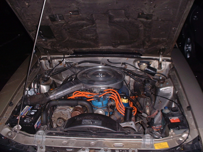

Posted 12 March 2006 - 08:59 PM
Je quitte un peu l'origine pour une petite "upgrade" :wink:
Passage d'une gamelle de filtre a air 13" simple entrée cold-air a une gamelle '84 17" double entrée cold-air :D Par la même occasion, le filtre a air est désormais un Accel lavable (type K&N). Reste a donner un coup de peinture a la partie inférieure, un coup de Belgom alu sur le couvercle (quand je l'aurais retrouvé :roll: ) et refaire les toyos de vacuum (sont plus petits et avec un T).
Dans l'idéal, il me faudrait aussi la plaque qui réchauffe l'air sur le collecteur conducteur ... sauf que pour bien faire, il me faut aussi remplacer les collecteurs par des '83+ (ils sont différents) ... je verrais ça plus tard ...
L'installation du tube de cold-air coté conducteur nécessitant le retrait du réservoir lave-glace/vase d'expansion, celui aura droit a une petite toilette et une nouvelle pompe de lave-glace (elle a pas aimé l'hiver malgré un liquide -20 ... :( )
